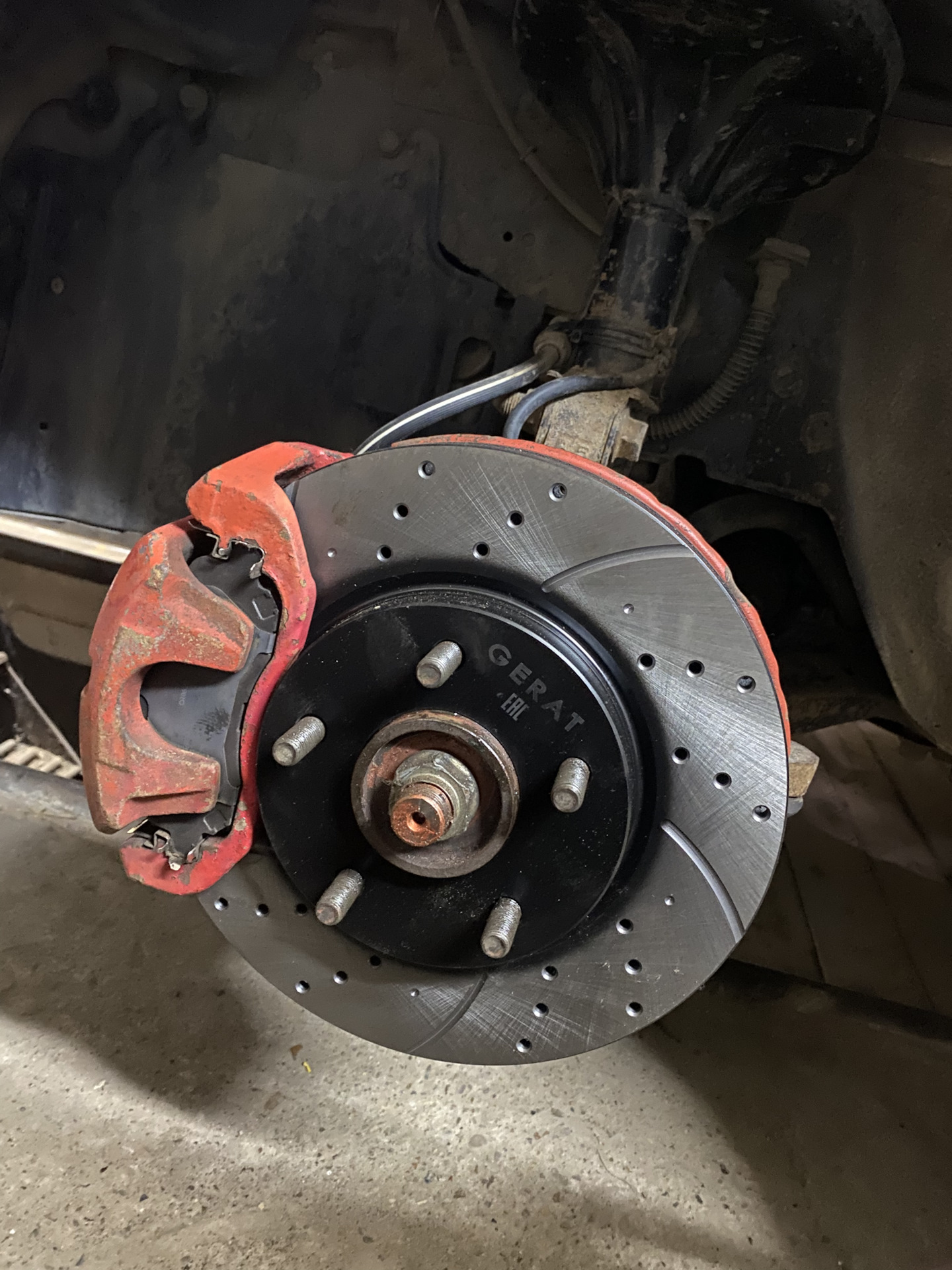

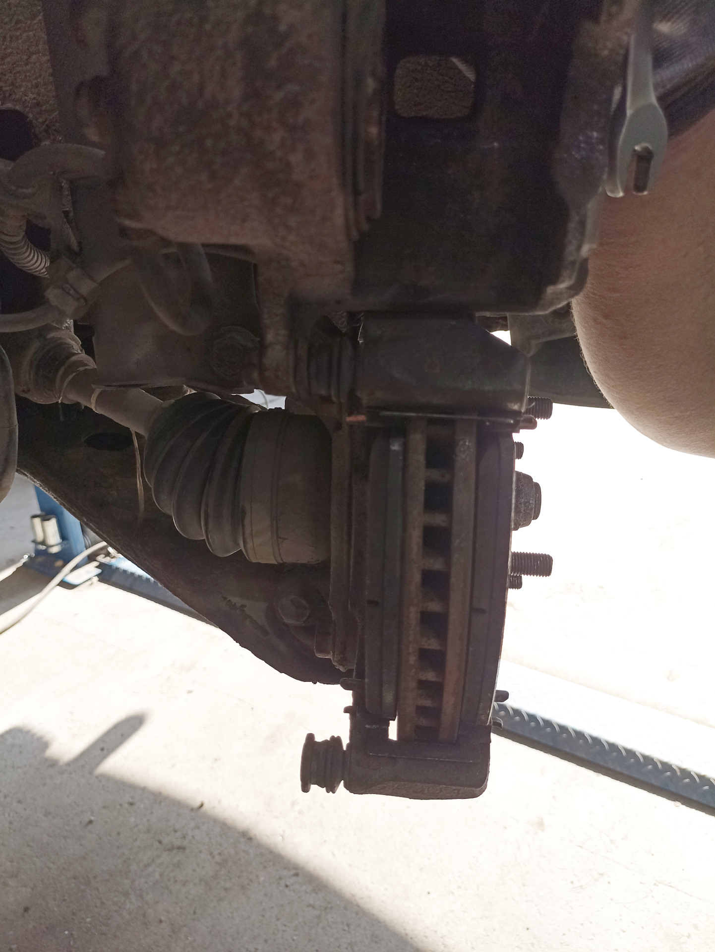

С установкой всё тоже довольно просто. Разница при замене задних и передних дисков только одна — на передней оси нужно снимать скобу суппорта. Дело двух болтов. В остальном всё просто до безобразия. Снял колесо, скинул суппорт и снял скобу — и всего делов. Диски встали как родные. Только нужно учитывать тот факт, что диски направленные, и нужно обратить на это внимание. Идут комплектом — правый и левый.
Результат отличный. Пропало биение, скрипы и бряканье колодок. Вид тоже бомбезный)))

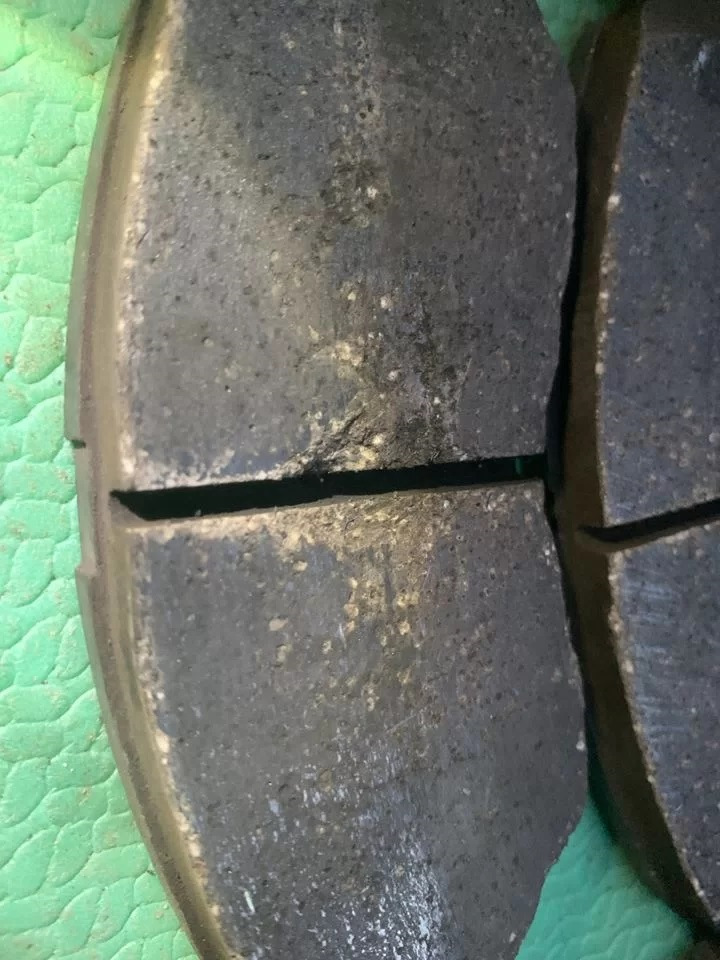

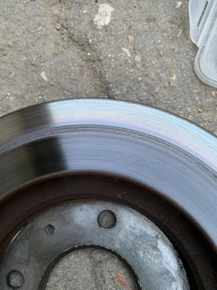

Кстати говоря о колодках. Я поспешил и списал свои суппорты заочно в утиль, думал дело в них.
Даже успел купить суппорта б/у. Теперь они мне не нужны)))) Если кому надо, готов отдать за пару тысяч. За что купил, за то и отдам.
