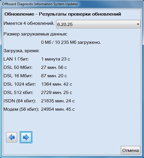

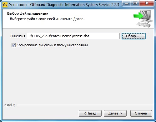

1. Переименовать файл license.txt в license.dat (находится в папке ODIS_2.2.3\Patch License)
2. Запустить и установить ODIS-S v.2.2.3-RC360L Setup.exe из папки ODIS_2.2.3\Setup.

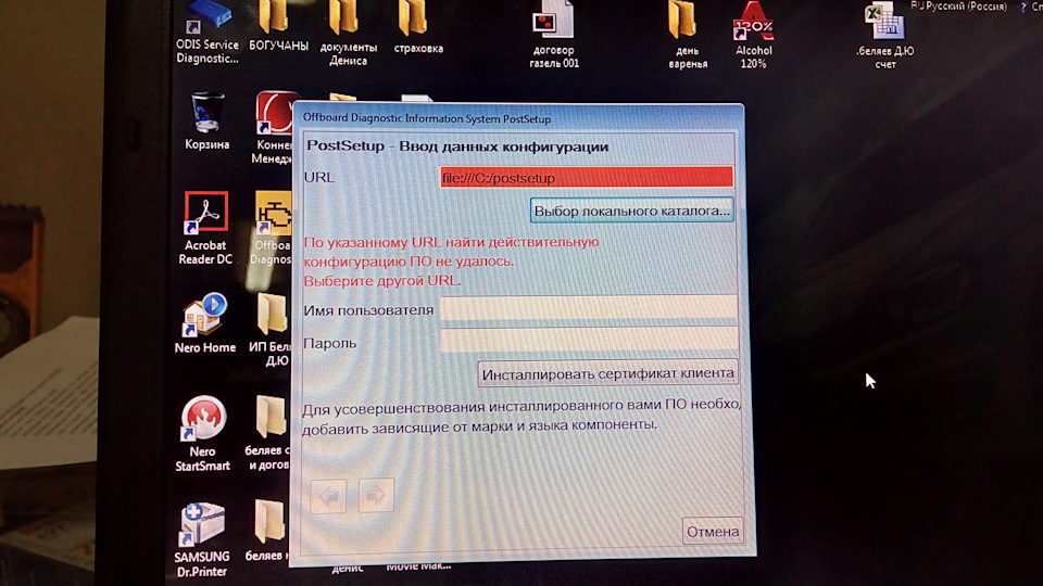

3. Когда попросил лицензию, то указать файл license.dat из папки ODIS_2.2.3\Patch License.
4. После того как установка закончилась, переписываем файл OffboardDiagLauncher.exe из папки ODIS_2.2.3\Patch License в папку C:\Program Files\Offboard_Diagnostic_Information_System_Service
5. Монтируем образ postsetup_6.20.25.iso из папки ODIS_2.2.3\PostSetup 6.20.25. (Я использовал Alcohol 120%).
6. Запускаем ODIS через ярлык с Рабочего стола.

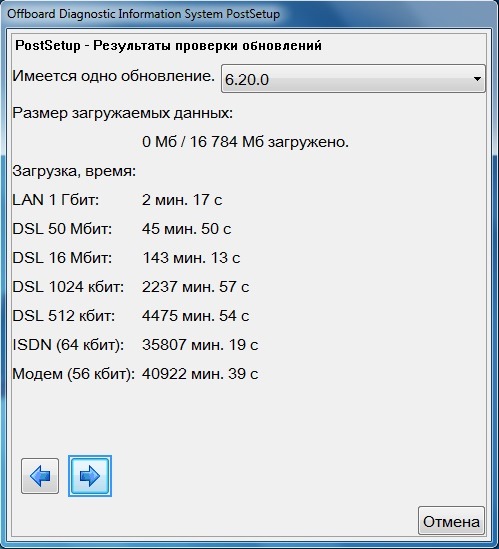

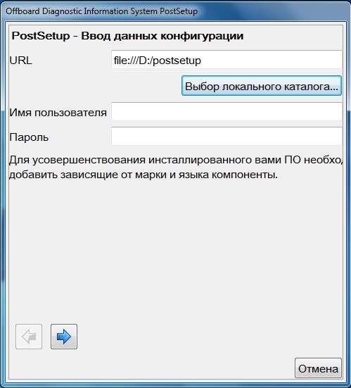

7. Появится окно обновления. Указываем папку обновления Postsetup в виртуальном приводе.
8. Процесс обновления довольно долгий. Можно спокойно отдыхать.
9. После обновления ODIS сам запускается.

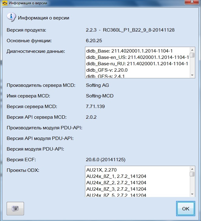

Это в общем-то и вся установка, но вот нюансы.

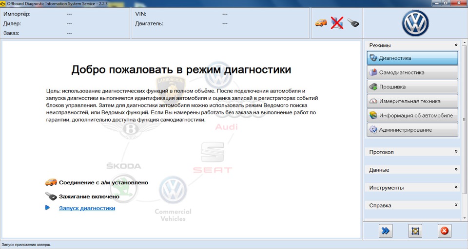

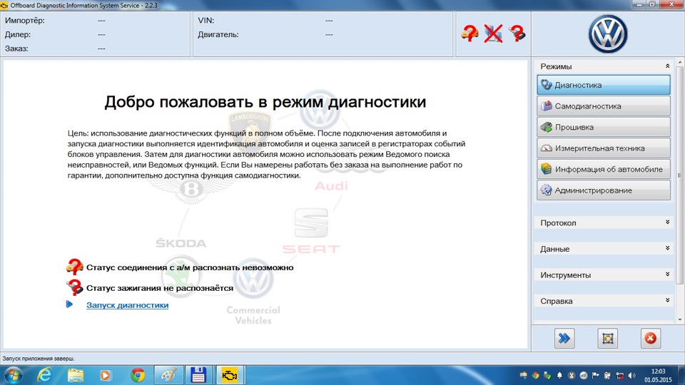

Если посмотреть на версию основных функций, то видно что установлена версия 6.20.0, хотя образ версии 6.20.25. Нужно запустить установку обновлений еще раз. Для этого нужно в файле C:\Program files\Offboard_Diagnostic_Information_System_Service\configuration\.settings\org.eclips e.internal.prefs параметр VAUDAS_Day_Of_Last_Update=… изменить на "0". Перезапустить ODIS и меню обновления появится еще раз. Нужно опять erfpfnm на папку в виртуальном приводе и программа увидит обновления до версии 6.20.25.
Все обновлено!

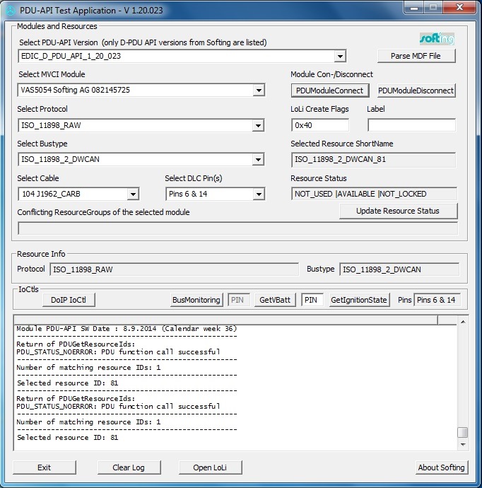

Нюанс второй. У меня программа запустилась, но не видела автомобиль. Дело в том что с этой версией ODIS идет новый внутренний драйвер для VAS5054, который не подходил к моему клону. Для проверки есть утилита Пуск -> Все программы -> Softing D-PDU API for VCIs V1.20.23 -> Softing D-PDUAPI Test Application
1. Выбираем версию прошивки EDIC_D_PDU_API_1.20.023
2. Нажимаем Parse MDF File
3. В этом поле должен появится ваш диагностический модуль
4. Нажимаем кнопку PDUModuleConnect
5. Если все хорошо то в этом поле в конце будет написано
Return of PDUGetResourceIds:
PDU_STATUS_NOERROR: PDU function call successful
Number of matching resource IDs: 1
Selected resource ID: 81

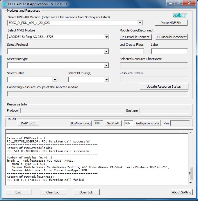

В моем случае была ошибка
Return of PDUModuleConnect:
PDU_ERR_FCT_FAILED: PDU Function call failed
Для обхода этой проблемы есть следующий способ. В папке ODIS_2.2.3\VAS 5054A FIRMWARE UPGRATE\D-PDU_API'S есть установщик драйвера версии 1.20.20 (D-PDU_API V1.20.20.exe). Нужно его установить.
Затем зайти в каталог C:\ODIS-DIAG-MODULES\PDUAPI\VEN-SOFTING\1.20.20\VeCom и скопировать папку VAS5054 в каталог C:\ODIS-DIAG-MODULES\PDUAPI\VEN-SOFTING\1.20.23\VeCom предварительно сделав копию на всякий случай.
После этого еще раз запускаем утилиту проверки и видим что прошивка успешно проходит.
Запускаем программу и она успешно определяет автомобиль.

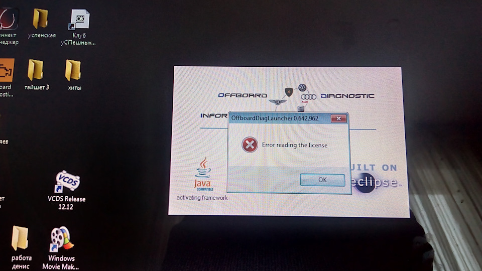

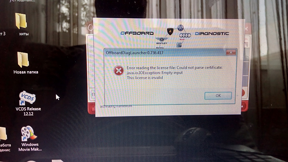

Приветствую. Все устанавливается, на этапе запуска диаг лаунчера с рабочего стола пишет что лицензия инвалид. сделано по инструкции все.
Какую версию устанавливал?

Дружище привет.подскажи почему хреньтакая вылазит не видеть папку сетап ни на диски не на виртуальном?и почему строчка красная?
Не правильно указан путь
А теперь вот что вылитает и так я и не смог с одной наложить на другую что за хрень
Еще раз проверь все по инструкции. И если ставишь 3ку то и инструкцию бери для неё

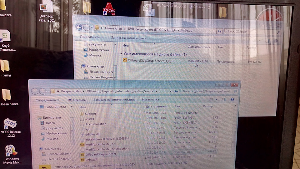

Может что неправильно делаю? Но 4 пункт как у тебя в инструкции не накладывается а открывается и пишет ту ошибку что на фото.либо я туп либо в компе что не так. Уж извени если отвлекаю.заранее спасибо
Не внимательно инструкцию прочитал. Не из той папки файл переписываешь.
Ведь тут просто перестаскиваю одну на другую правильно а он пишет вот что на фото что за хрень
Привет Можешь подсказать почему накладывают сверху папка на папку а он открывает и пишет нет лицензии и прочее сейчас скину фото может я что не правильно делаю? А то уже второй день мучаюсь

ошибка Return of PDUModuleConnect:
в папке C:\ODIS-DIAG-MODULES\PDUAPI\VEN-SOFTING\ нету каталога 1.20.20 и 1.20.23
Значит вообще никакой не установился, хотя должен. Ставь вручную и пробуй.
может оно в другой каталог устанавливает что ли
Windows 32 или 64?

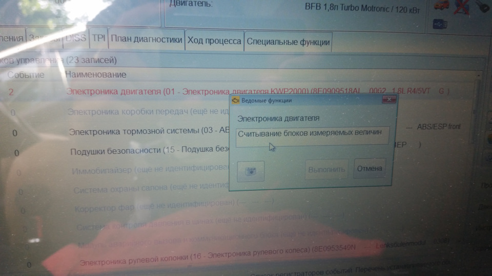

Помогите проблема. Немогу адаптировать дрос заслонку, в ведомых функциях только "считывание блоков измеряемых велечин" но при этом висит ошибка по электронному термостату. Может ли изза этой ошибки небыть кнопок адаптыции?
Двигатель какой и заведен или нет?
Bfb на включином зажигании
А на выключенном двигателе что показывает?
Вот видео записал
Плохо на видео видно, какая версия ODIS ?

инженерка пишет ошибка файла лицензии
Инженерку ставят после ODIS

Народ подскажите что за ошибка в конце установки ODIS (вылетает теперь перед пуском программы) Такое ощущение что это на драйвер головы жалуется ?
img-fotki.yandex.ru/get/5…0.3/0_fc29f_27232ea7_orig
Вы уже не первый кто у меня это спрашивает. Установлен лишний драйвер для совсем другого диагностического адаптера. На работу не влияет.
Фишка в том что на чистую ось устанавливал. И вот какой вопрос если VAS 5054 A у меня оригинальный могут возникнуть проблеммы с драйверами как вы описывали ниже ? Так как по адресу каталога C:\ODIS-DIAG-MODULES\PDUAPI\VEN-SOFTING\1.20.20\VeCom и скопировать папку VAS5054(Этой папки у меня нет) И раздел у меня не 1.20.20 а 1.20.23 и в нем файлы без папок.
Если VAS оригинальный, то мудрить не надо. Просто установите версию драйвера 1.20.23 и все.
Из папки VAS5054A FIRMWARE UPGRADE да. Версию 2.2.6 не ставил ?
