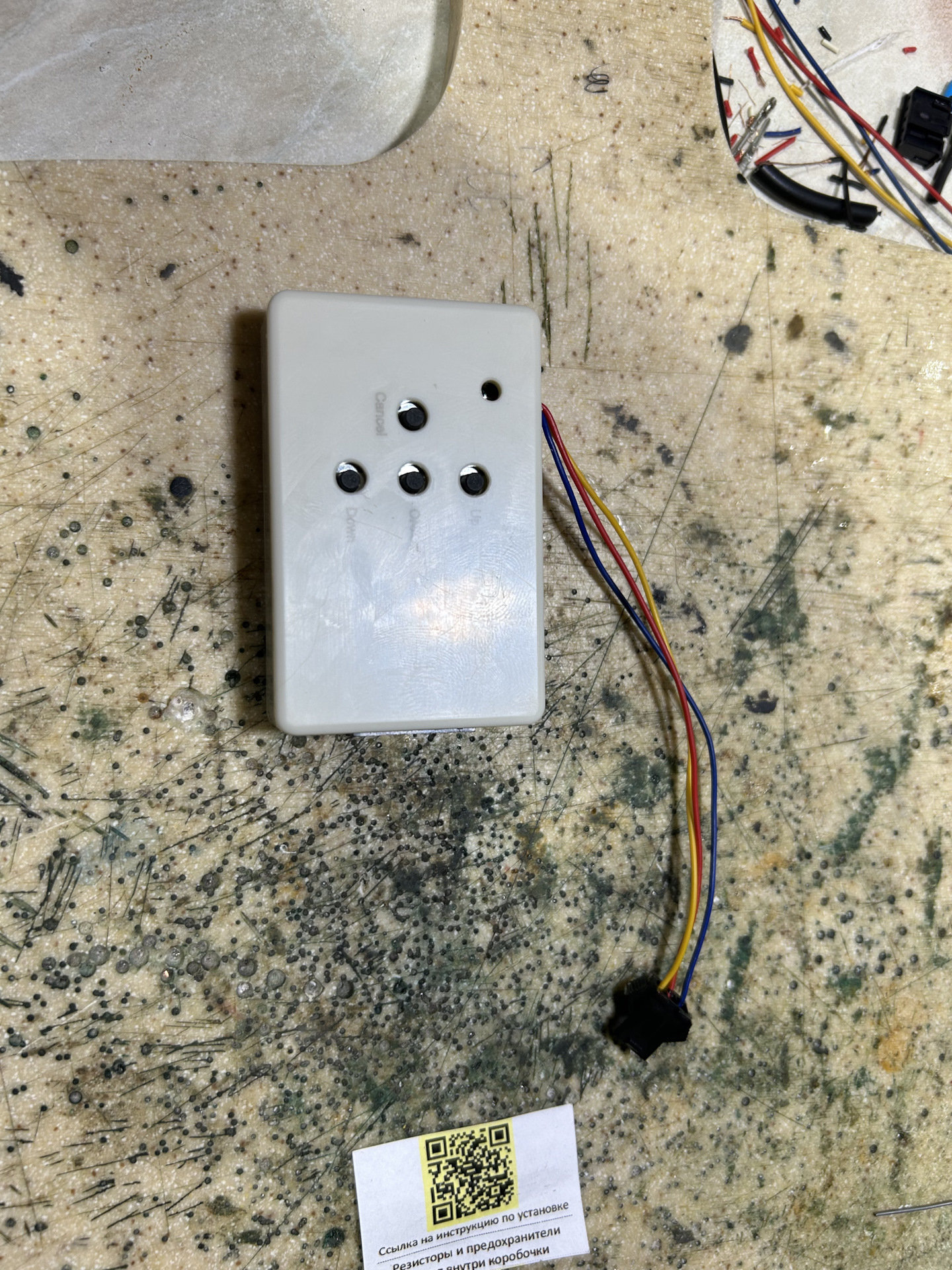

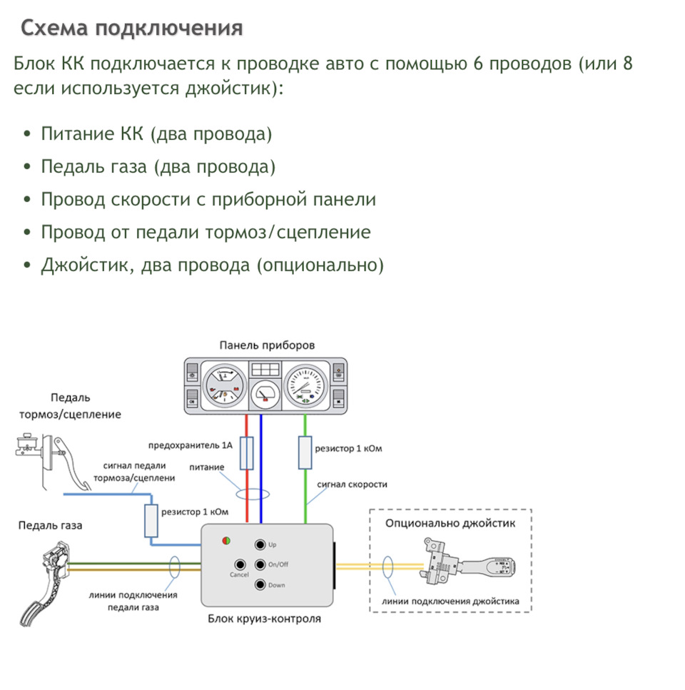

По сути, информации по установке в полторашку, мало. Есть пару достойных отчетов у MChumakov и auto-liker78 . На их опыт и опирался.

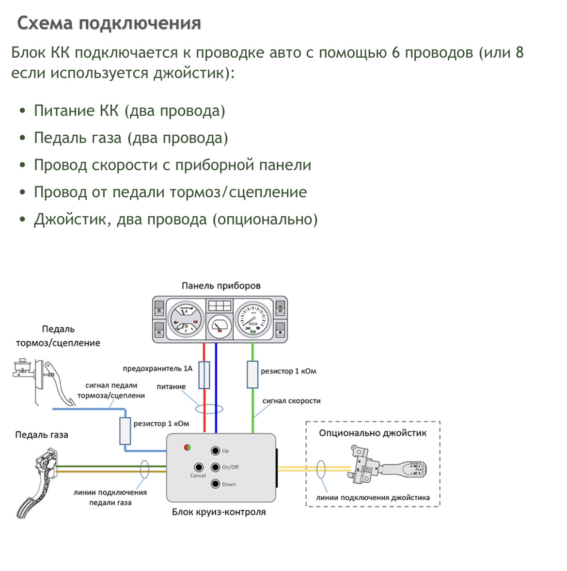

Сам блок был заказан на сайте toyota-cruise.ru/ разработчик, а так же создатель данного девайса Иван, человек контактный, хоть и не объяснил про индикацию, ссылаясь на ИНСТРУКЦИЮ.
Инструкция, достаточно подробная, правда на Toyota Avensis, но точки подключения педали газа и тормоза ( это главное для меня) указаны.
Опорой стал отчет именно MChumakov .
Спасибо тебе добрый человек, за столь скурпулезный подход !

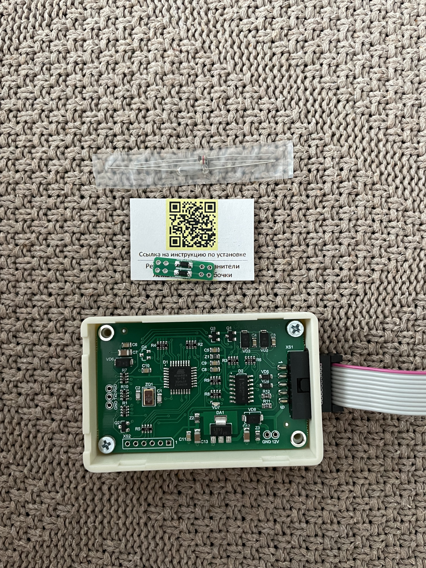

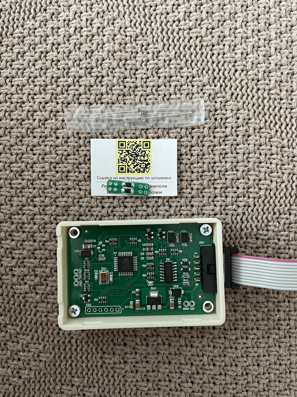

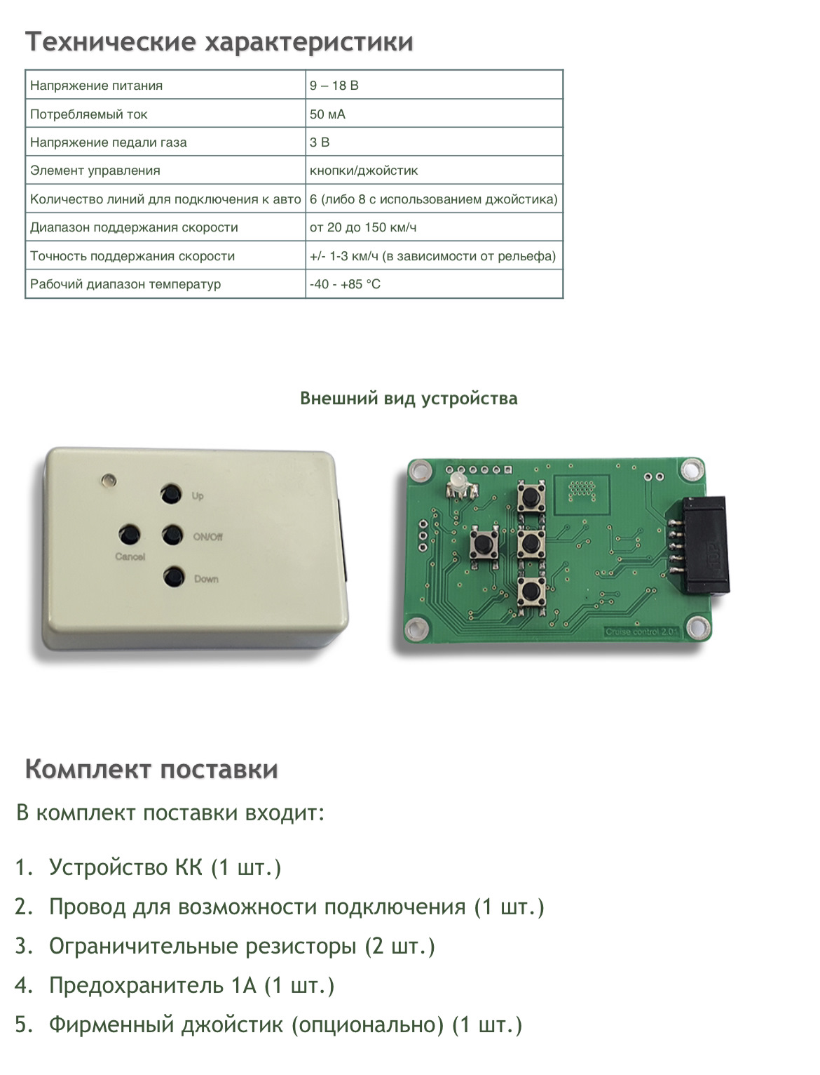

Комплектация блока.

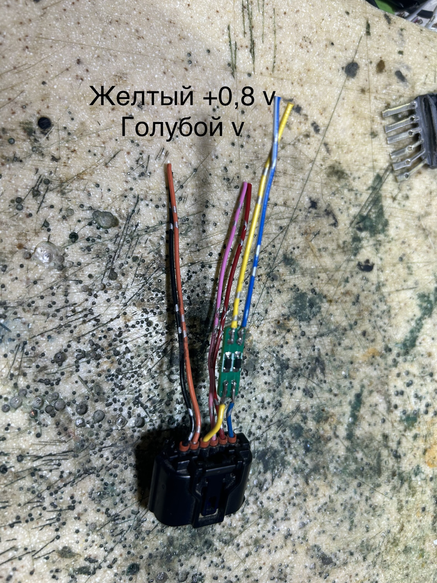

Сам блок, пару резисторов, предохарнитель и пару диодов( как сказал Иван, ставится на мою модель, на педаль газа).
Подготовка.

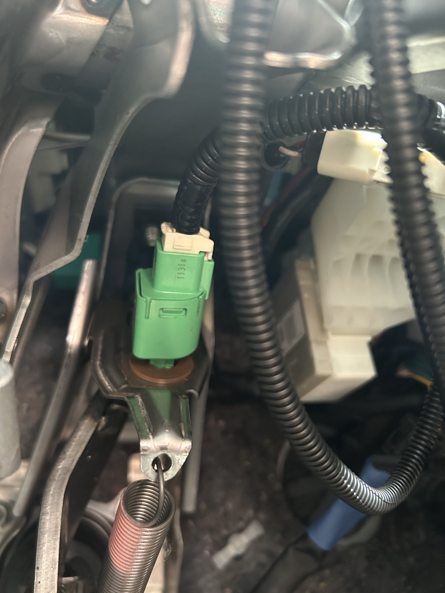

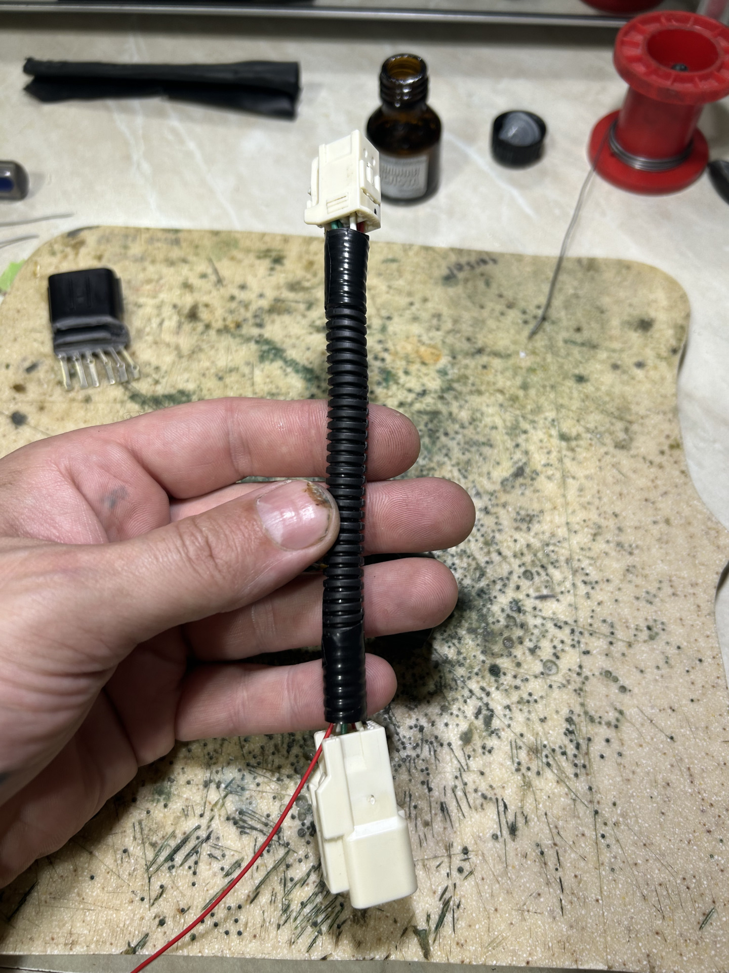

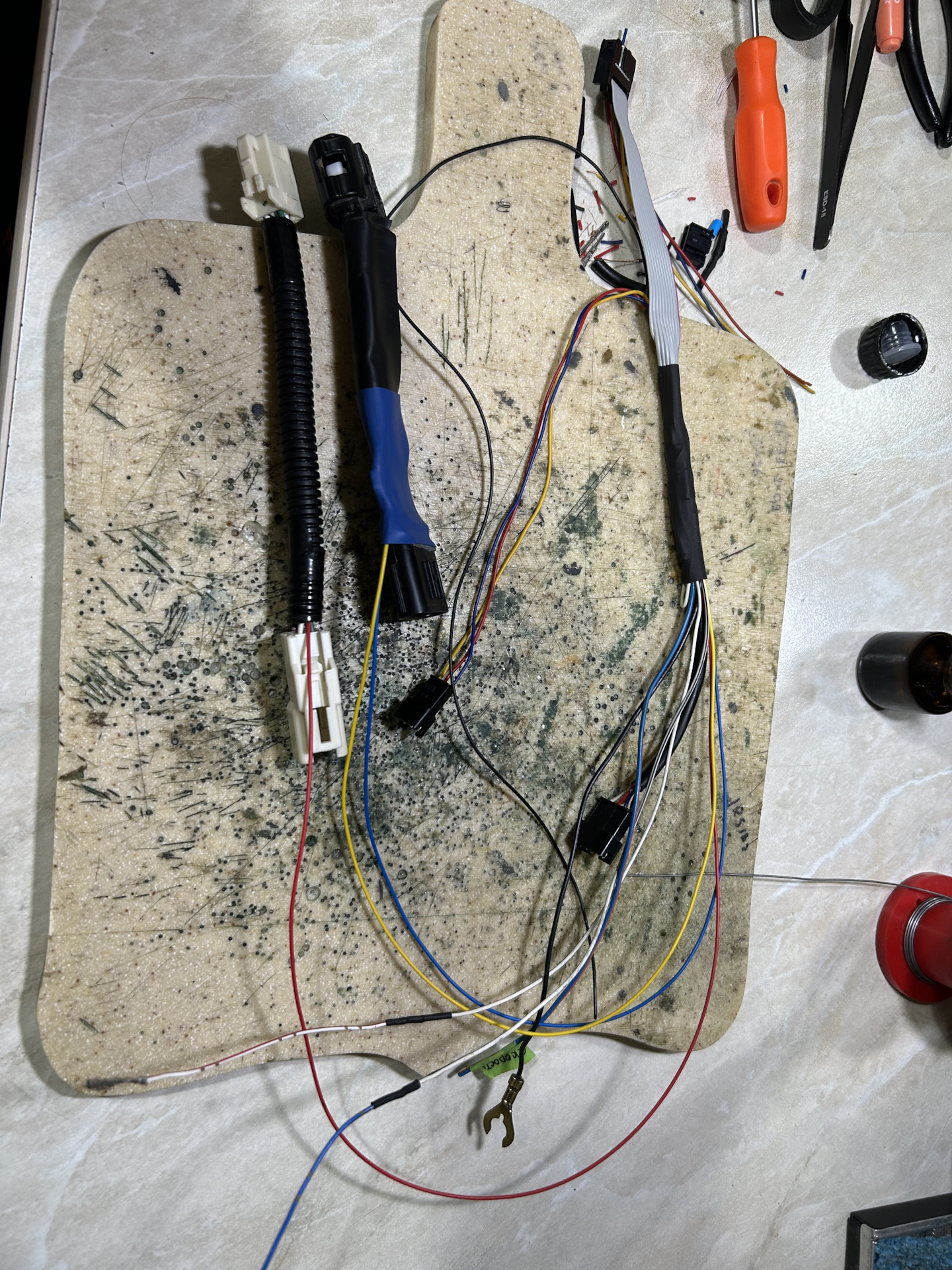

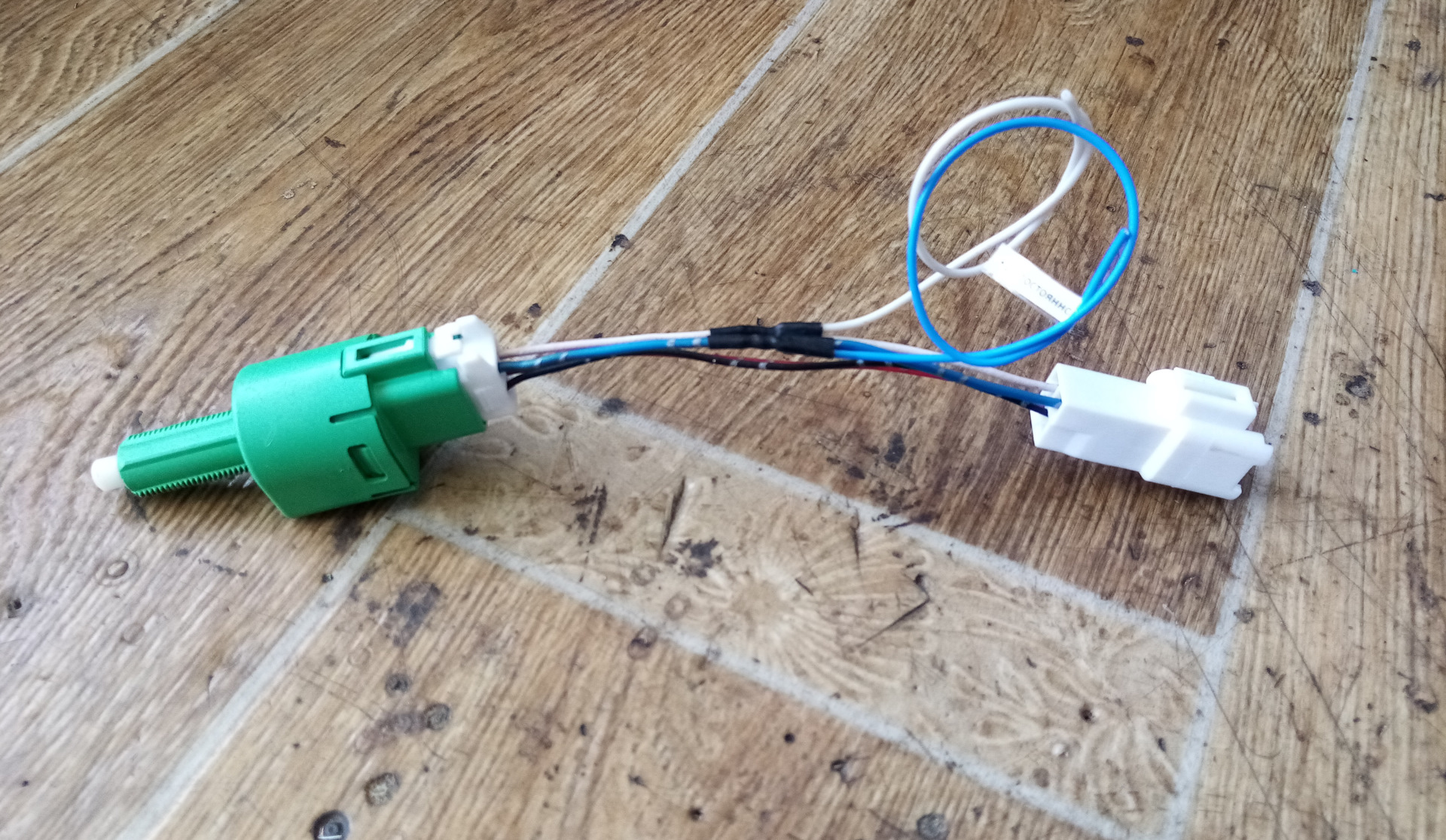

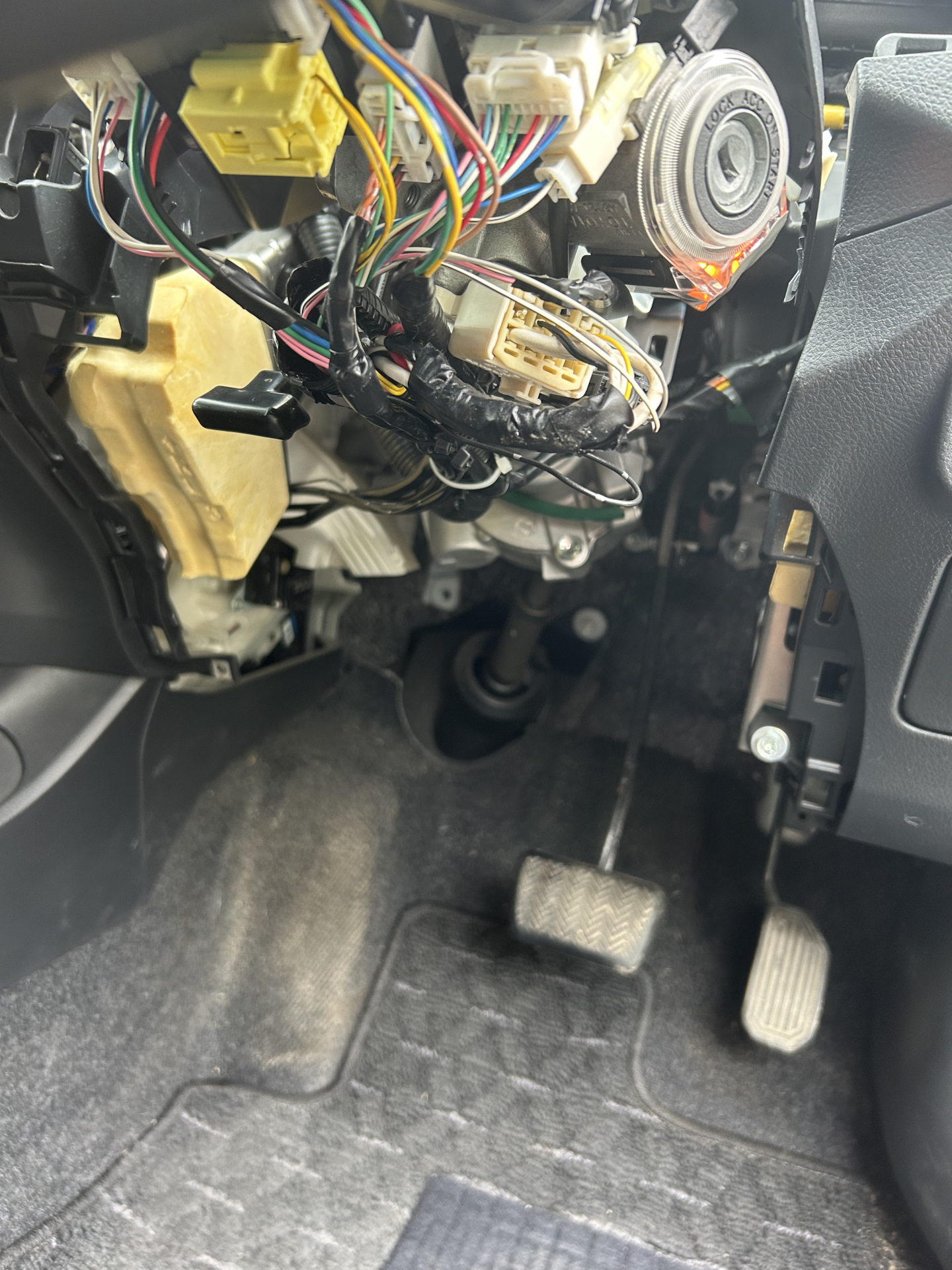

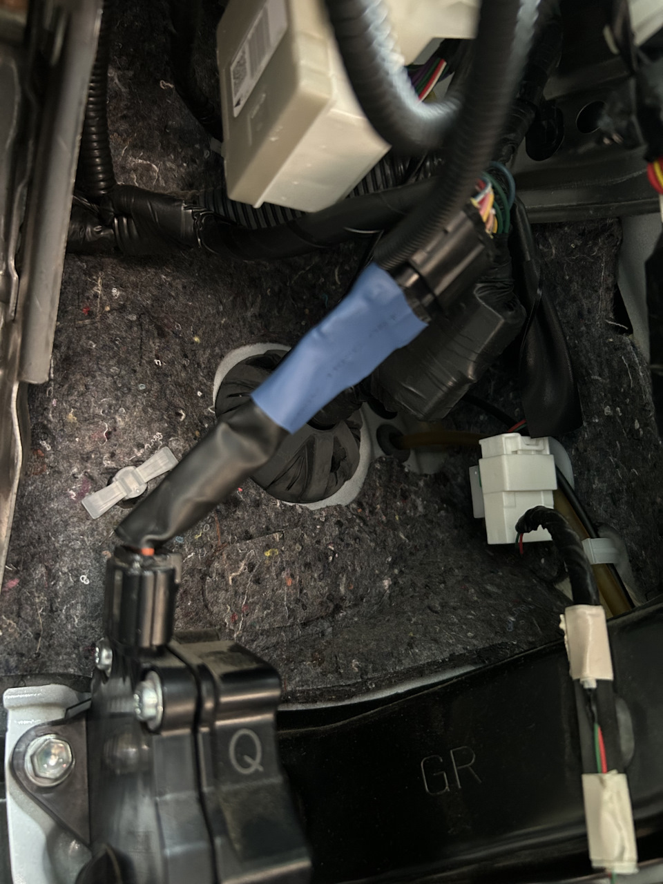

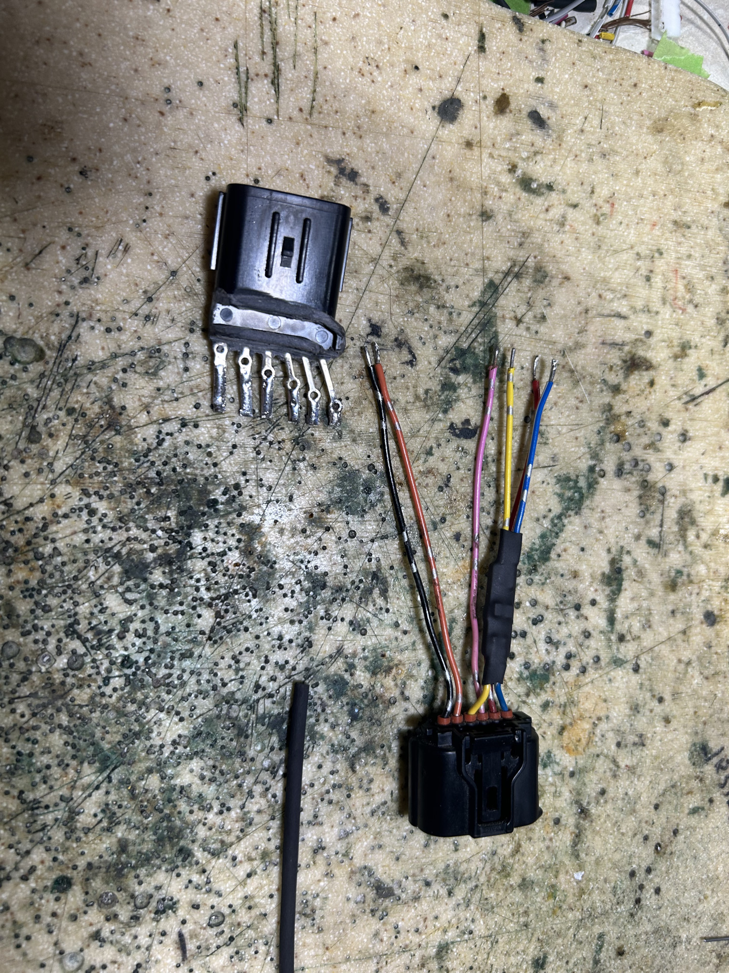

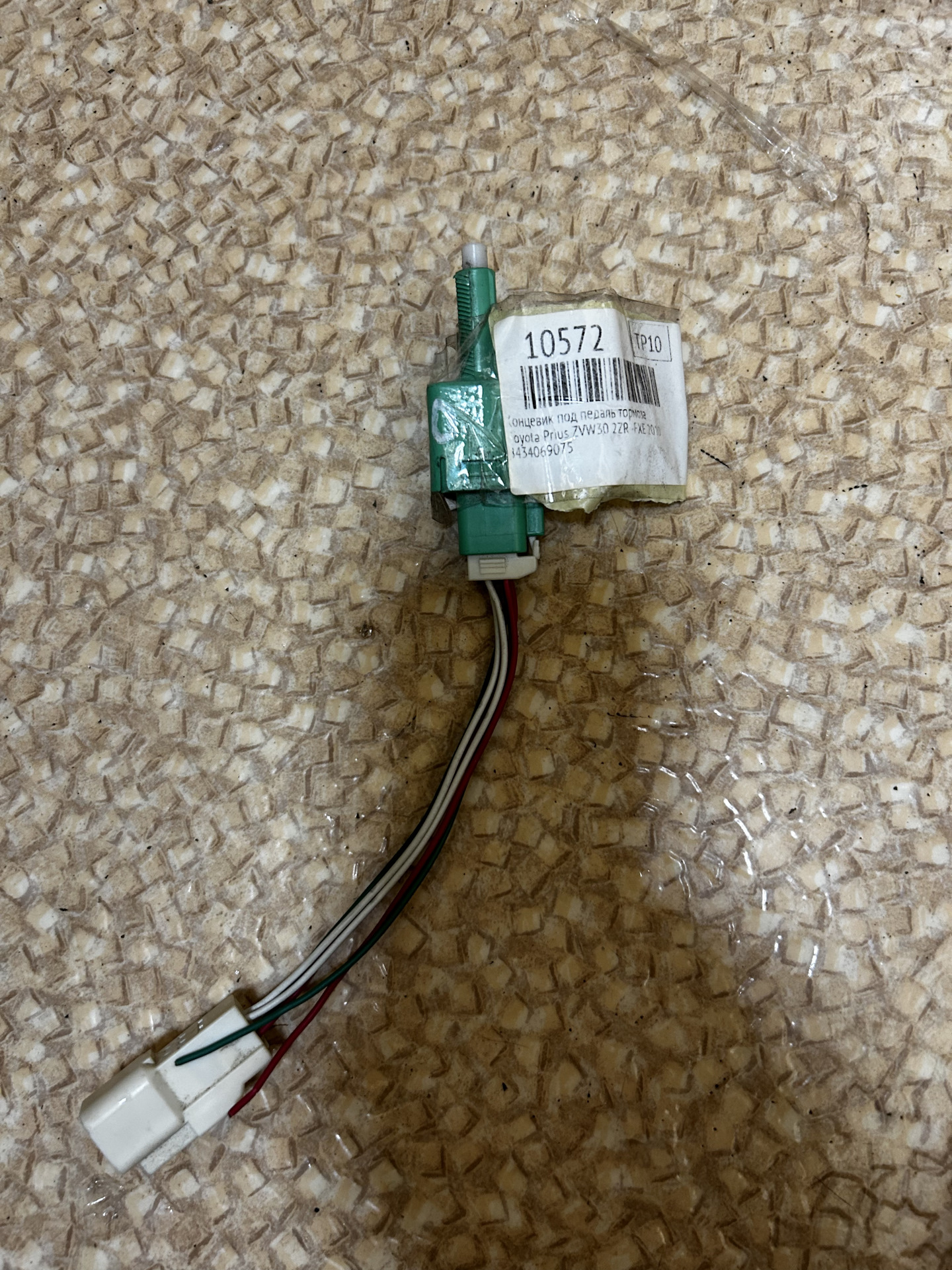

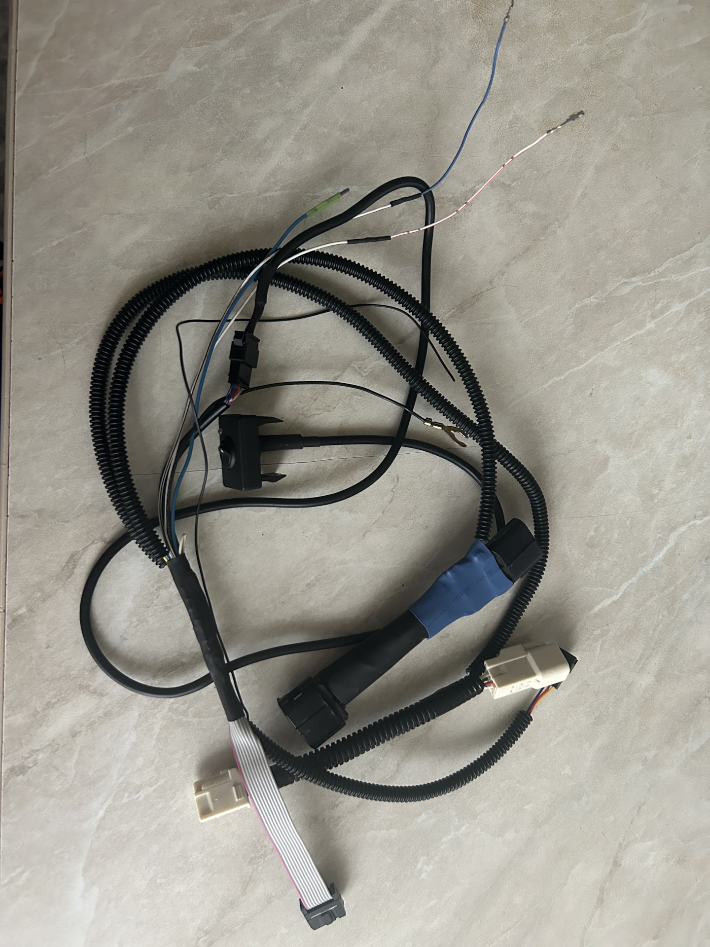

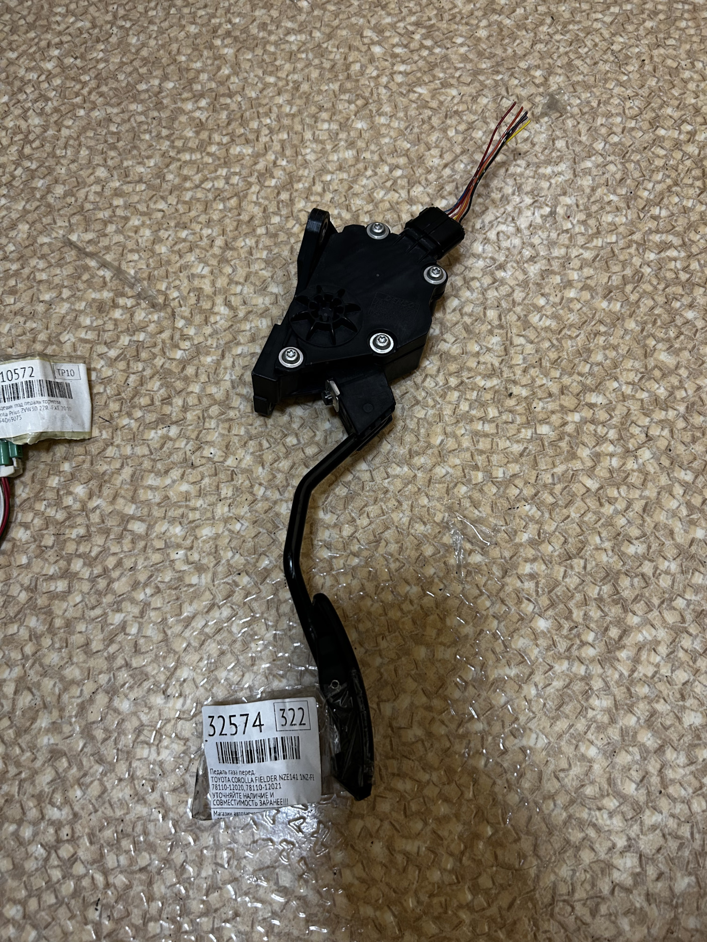

Резать проводку, как это сделали люди прошедшие этот путь, не было желания. Хотел сделать именно переходники, чтоб в случае чего, можно было вернуть все в исходное состояние. Для этого была куплена педаль газа с фишкой от Fielder и фишки педали тормоза от Prius.
С самого акселератора была выпилена фишка ”мама”, к сожалению только позже узнал, что ее можно было заказать с АлиЭкспресс. А вот с фишкой тормоза повезло больше. Оказывается там уже был отросток провода, который достаточно было дорастить до самого девайса.

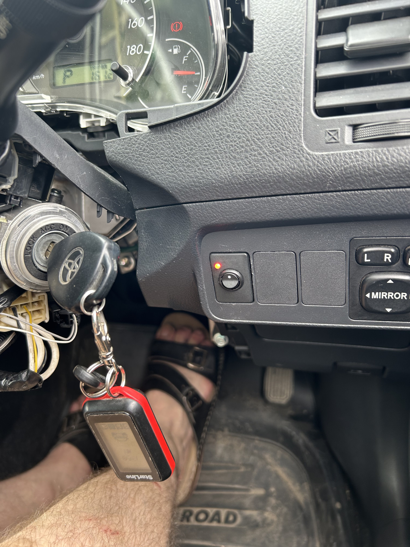

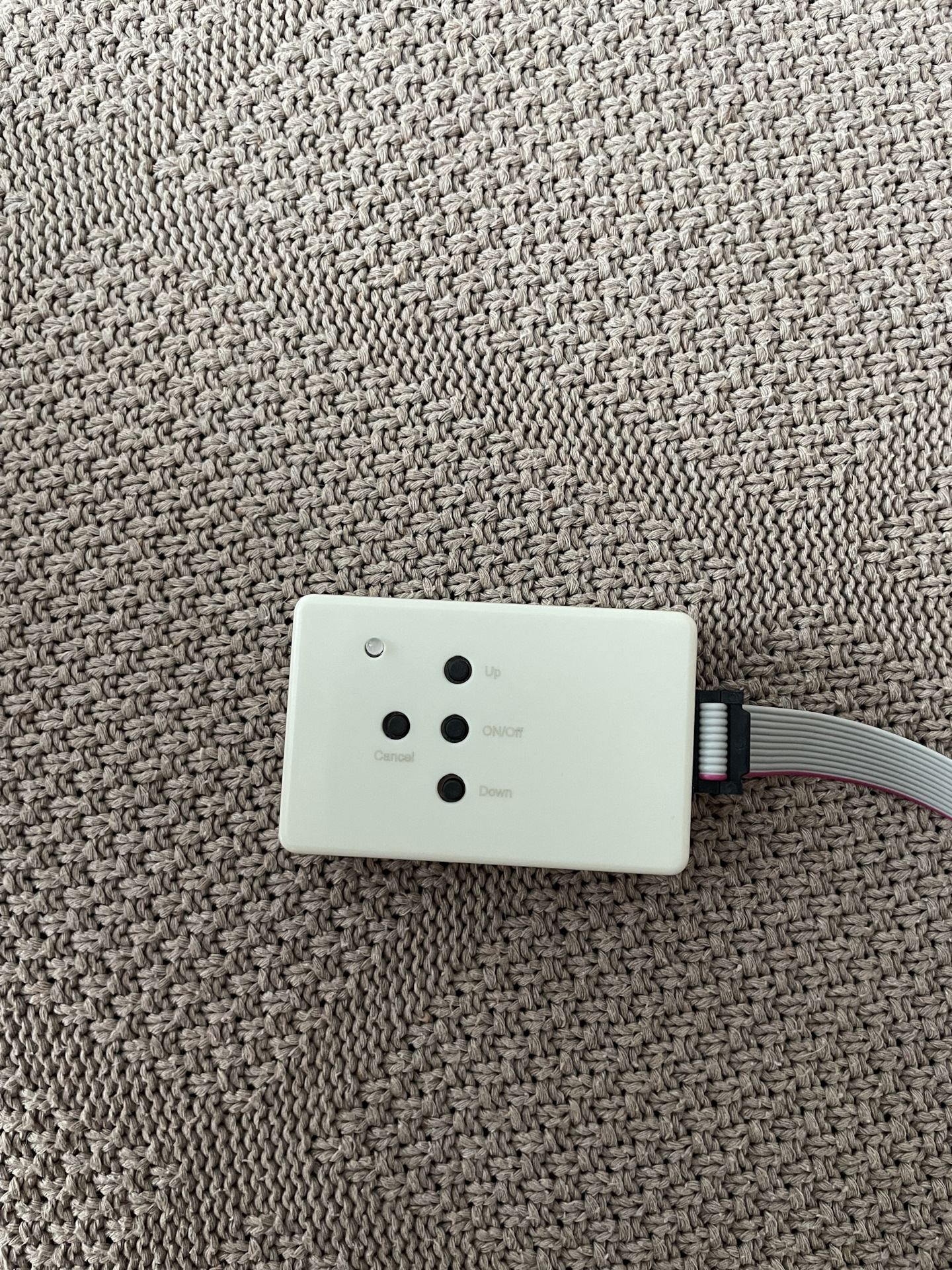

Индикация.

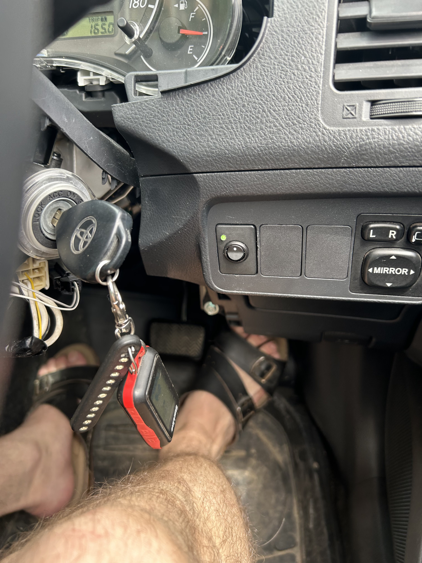

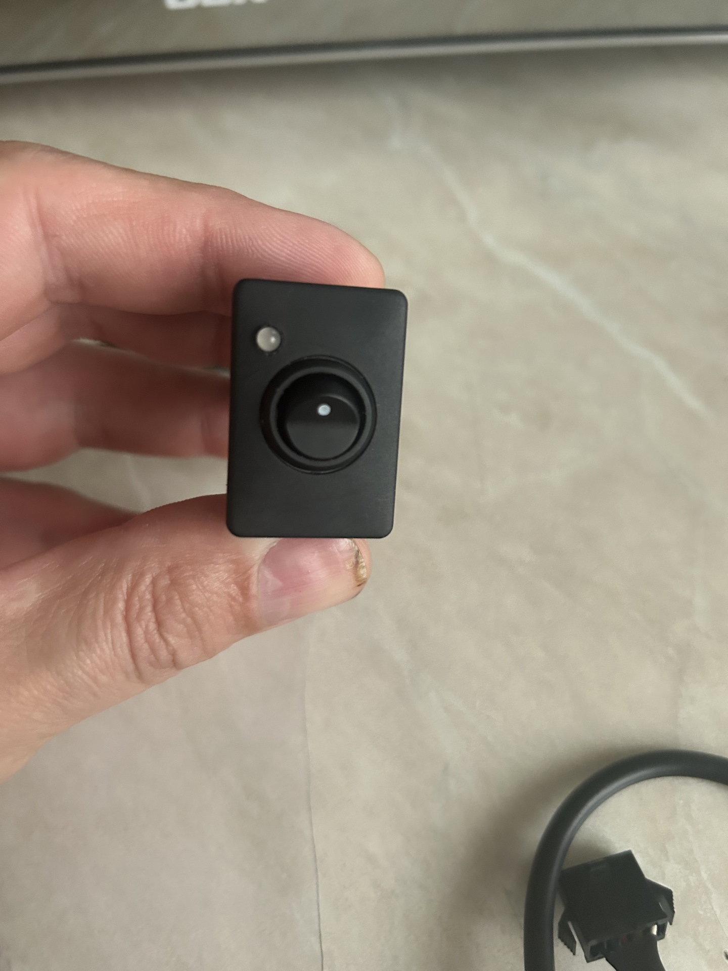

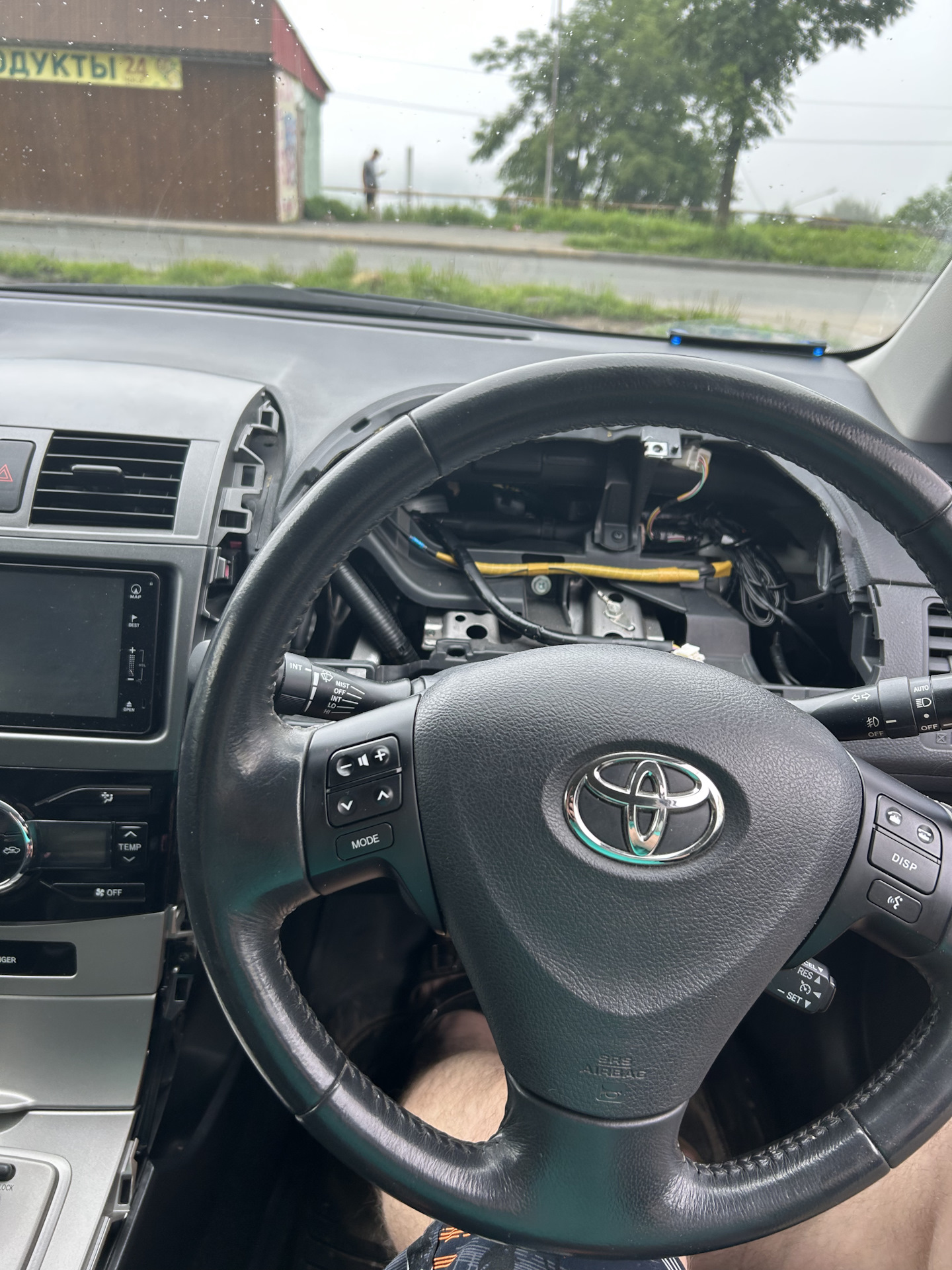

При покупки авто, в штатной заглушке, была обнаружена кнопка. Долго гадал, что же япошка замутил) Оказывается это снятие ограничений просмотра TV в движении. Каково было мое удивление, что заглушка была не порезана кустарно, как привыкли делать мы, а в ней было оригинальное отверстие, т.е. именно под этот переключатель. Ну и было бы глупо не воспользоваться этим. Притом, что на проводе количество проводов соответствует моему требованию, именно 5 штук.

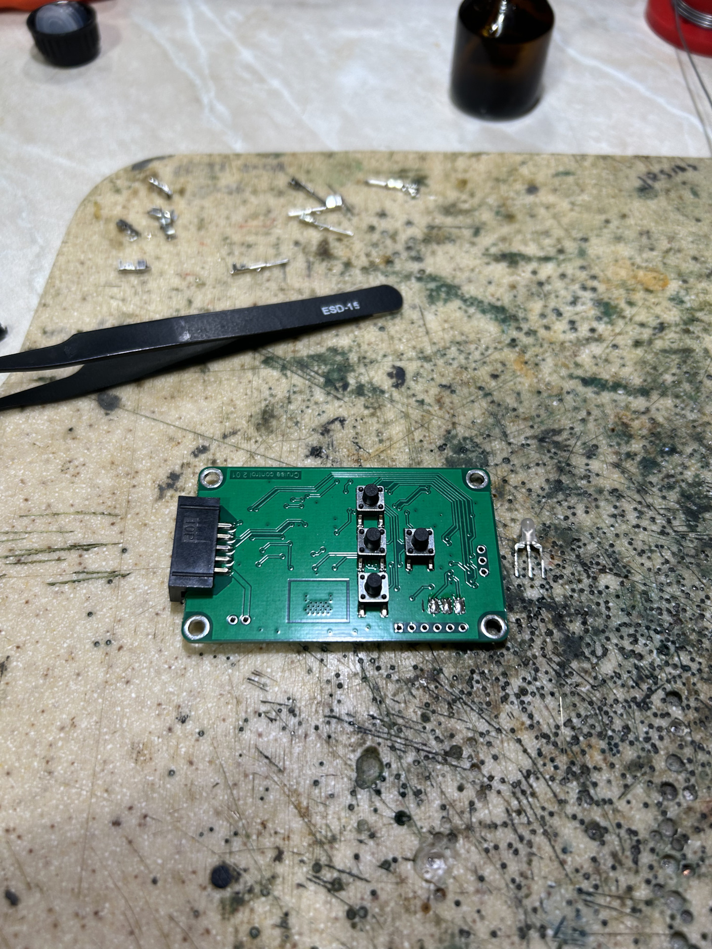

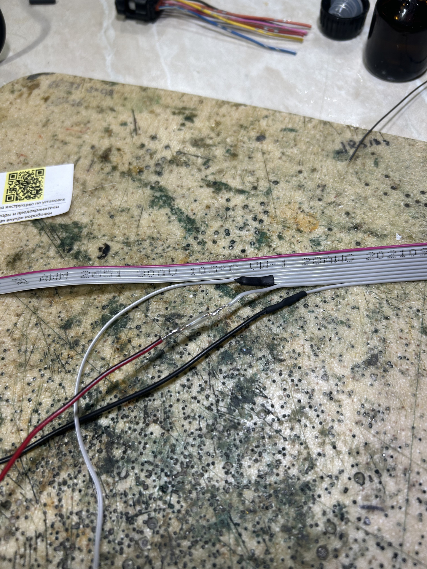

Два из них пошло на питание, а еще три пошли на светодиод, который я выпаял из блока круиза. Приборную панель менять на оптитрон отпало желание, после того как вывел кнопку DISP на руль. Но ведь индикация круиз-контроля нужна! Поэтому просверлив отверстие рядом с кнопкой выключения, получил желаемое)

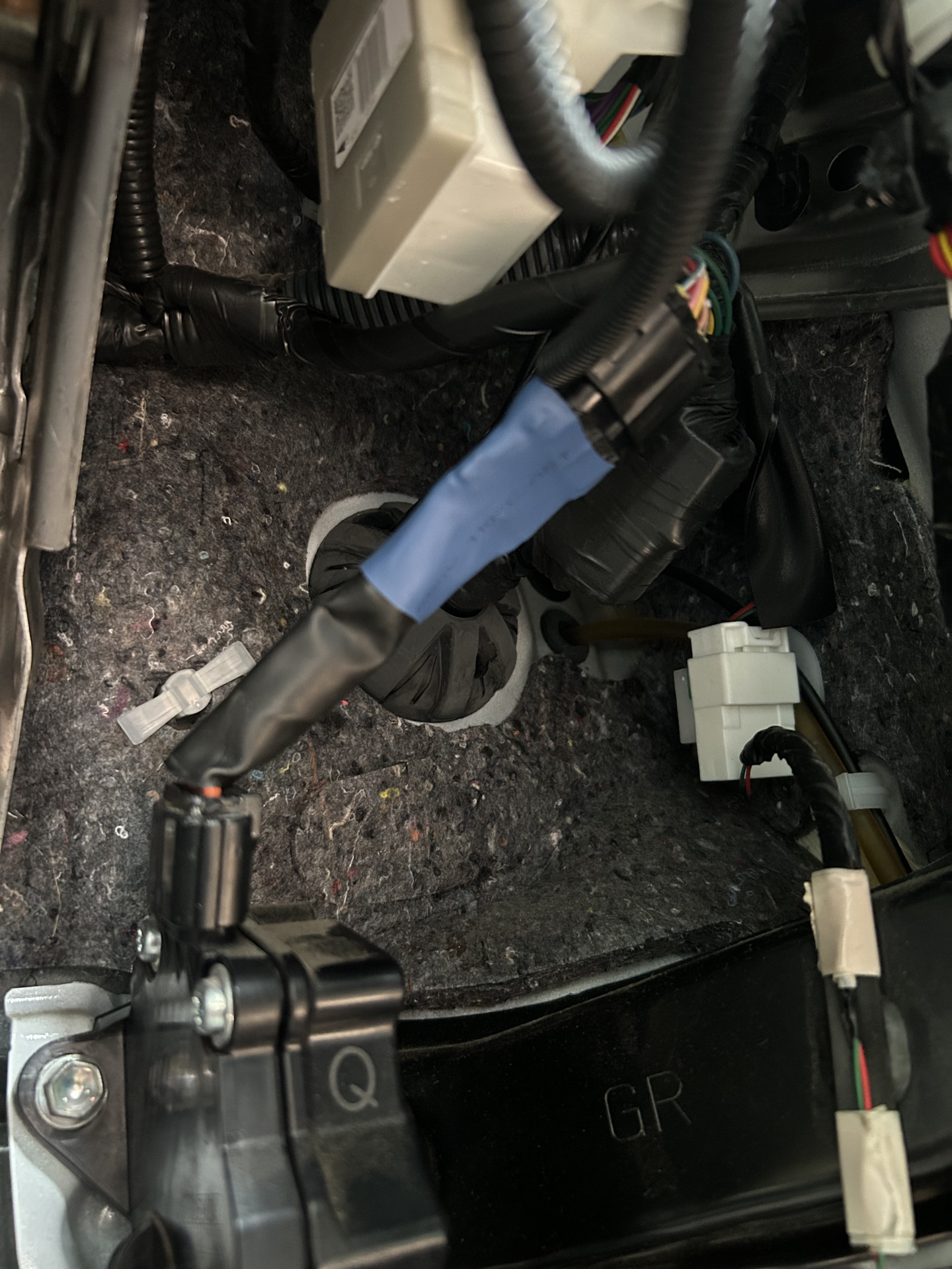

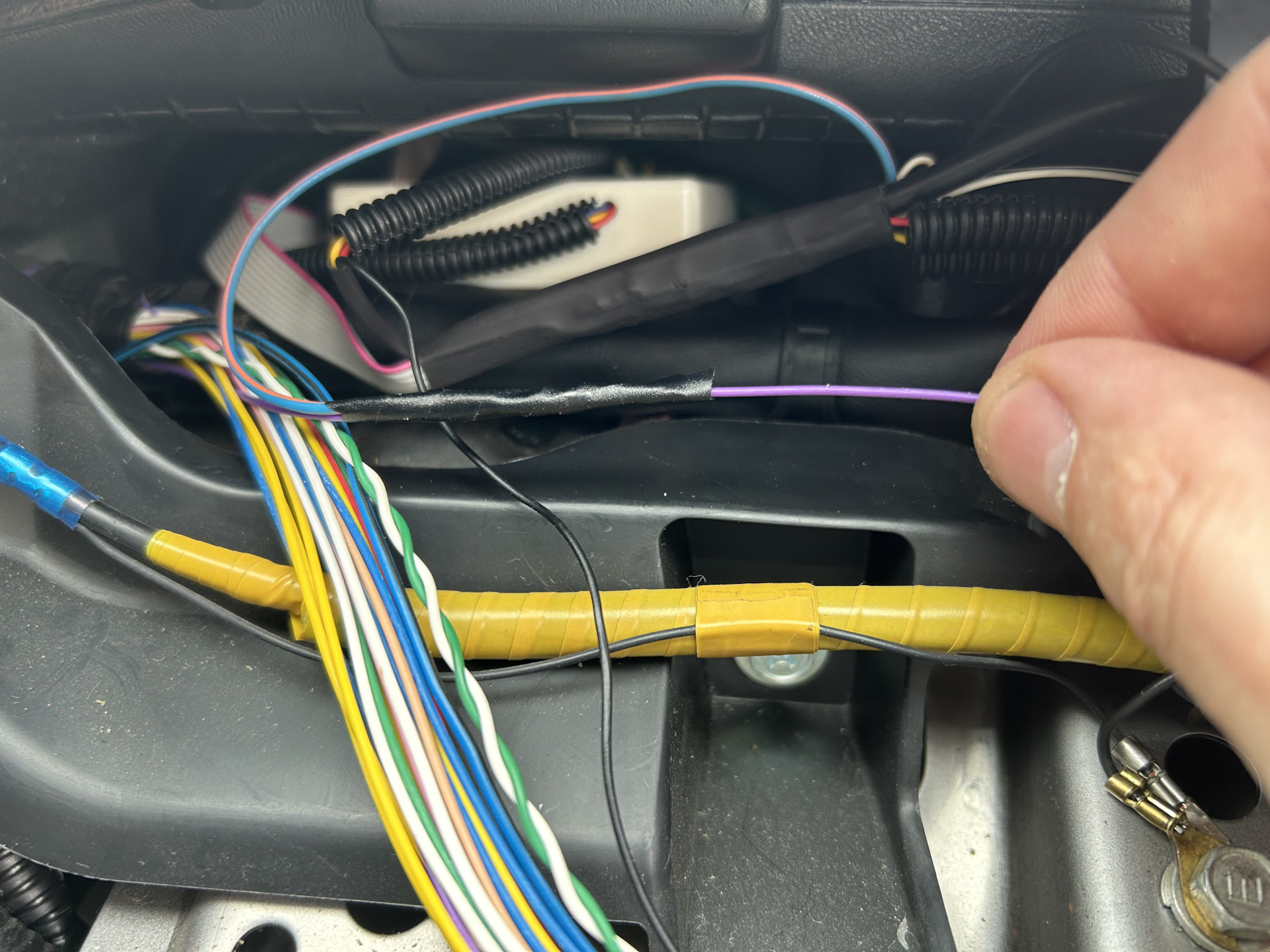

Подключение.

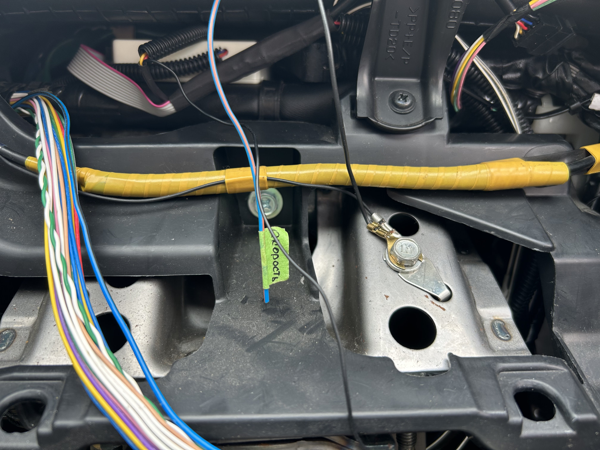

Провода от педалей спрятал в гофру.

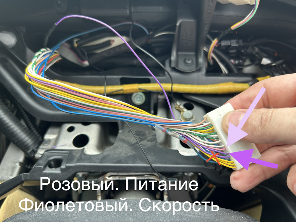

В связи с импровизированной косой, подключение прошло быстро. Единственное, что пришлось сращивать с проводом это питание и сигнал скорости.

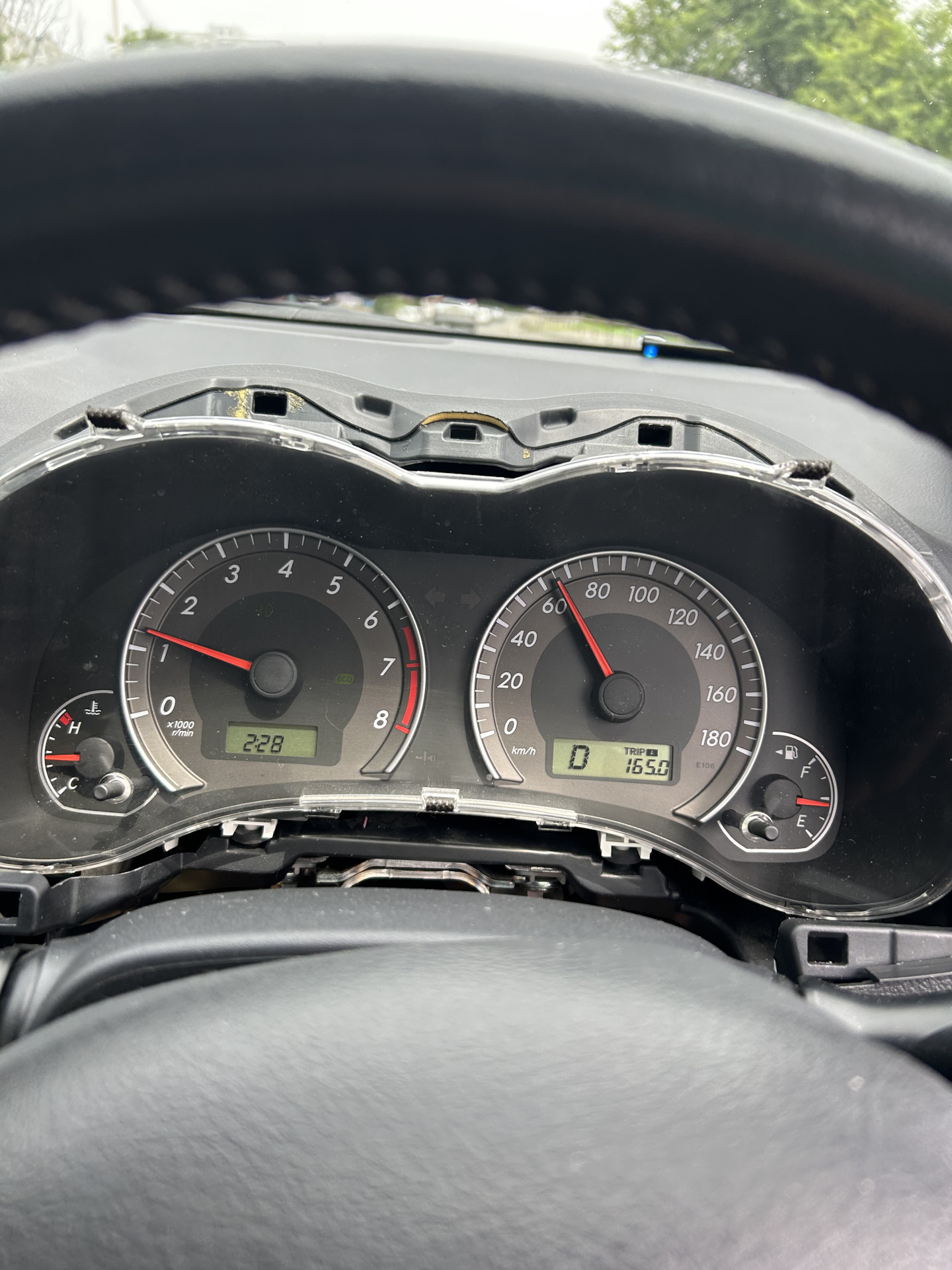

Впечатления</b>

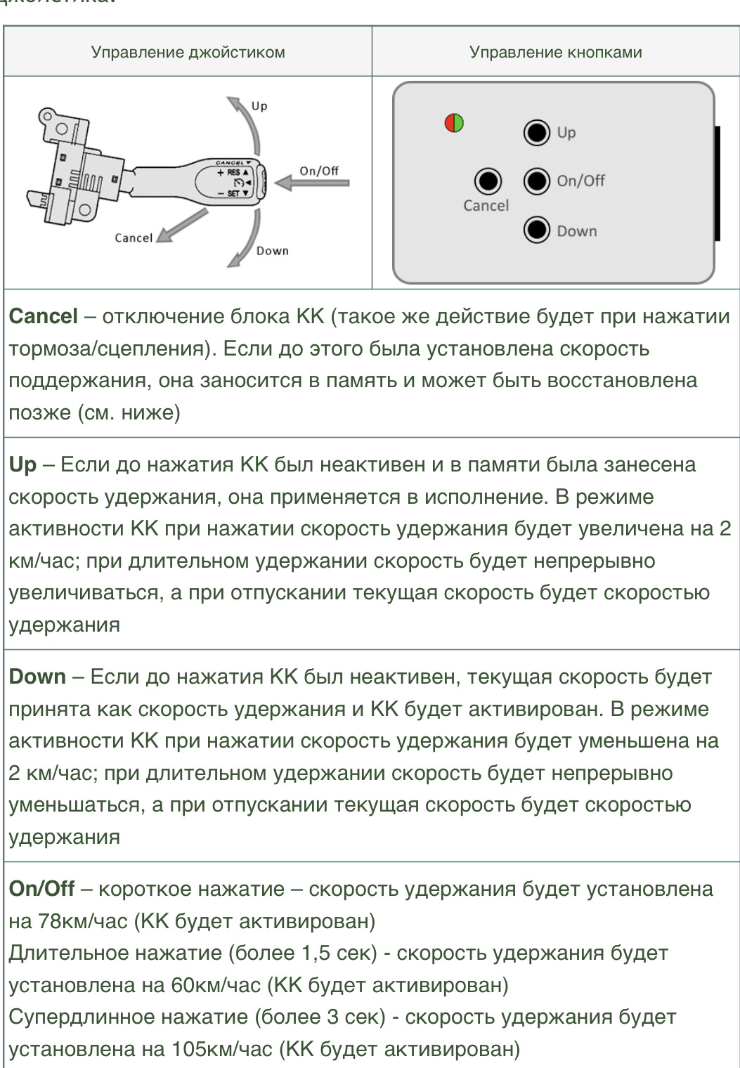

С первого раза не разобрался. Никогда не было данного девайся на предыдущих машинах. После активации круиза, машина набирает скорость четко, уверено. Пока на трассе не проверил, но по райончику прохватил)) Отключение при нажатии на тормоз как-то резковато, не привычно. Возможно надо выбрать характер работы КК на soft. Тогда и разгон и торможение будет плавнее. В целом доволен.

Добрый день уважаемый автор, можете указать номер переходника для тормозов priusa 30 или ссылку на него. Или номера разьемов переходника. Буду вам благодарен.
Номера нет. Это так называемая лягушка. Находится под педалью тормоза. Чаще всего продается с переходником.
мне сам провод нужен для построения шлейфа для круиза на hijet
Отдельно провод в продаже не встречал.

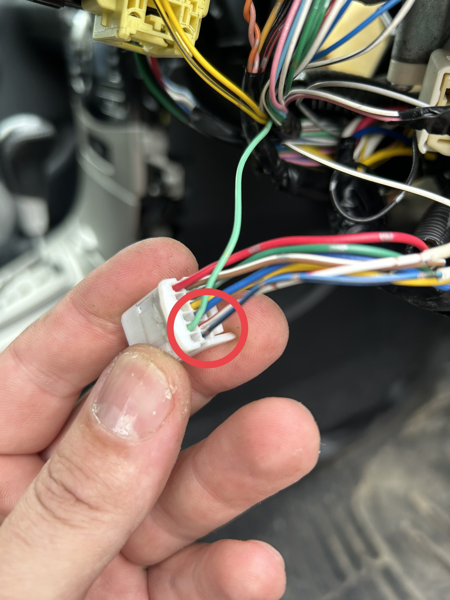

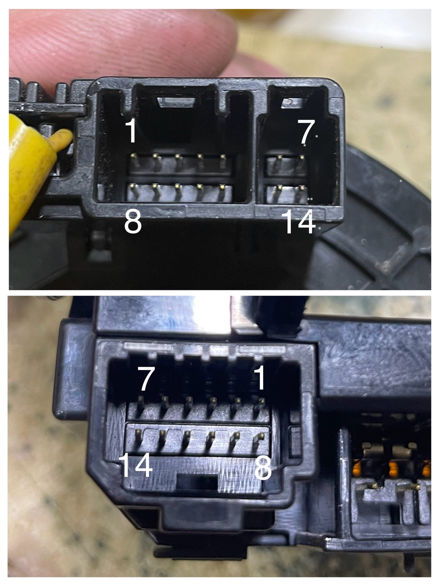

Здравствуйте, а к каким пинам подключали блок КК к полрулевому шлейфу (12 пир фишка) на фото выделено красным кружком, не совсем понятно какие провода

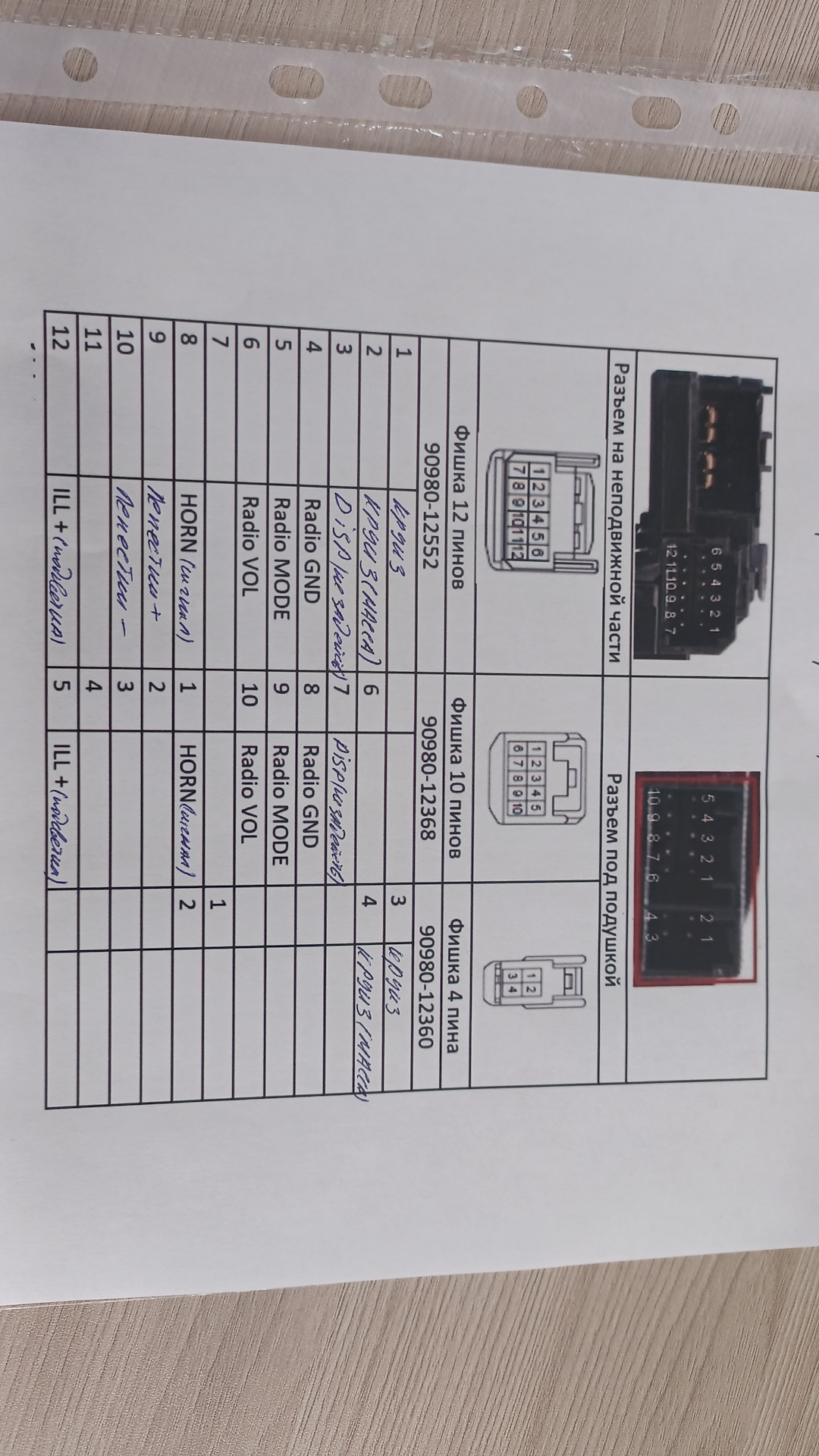

Здравствуйте. Пин 13 и 14. Но нужно уточнить, какие пины у вас задействованы на самом рычажке. Бывает, что задействованы 7 и 14. Думаю эта картинка поможет вам.
Tolmach569
Я Мультируль подключил в пины 4,5,6, в 12 пин подключил подсветку кнопок
Tolmach569
В рычажке задействованы пины 4 и 3
Tolmach569
Соответственно если смотреть мою картинку то 4 пиновую фишку нужно перепиновать: 4-й пин установить на место 1го, 3й пин оставить на месте, а в 12 пиновой фишке подключить к пинам номер 1 и 7 так получается? Одно просто смутило что пин 4 (4 пиновой фишки)звонится со 2 пином (12 пиновой фишки) и 6 пином (10 пиновой фишки)
По про звонке правильно.

Если бы производители твоего круиза делали гитары для соединения(без разрезания проводов) по моделям, для самостоятельного подключения, то наверно многие и покупали бы.А так не каждый на такое решится, вот ты смог потому что руки откуда надо растут.Я когда подключал то же инфы мало было, гитара на газ была а на тормоз(на фото) сам делал(она в природе сушествует, но цена на нее не гуманная) чтобы проводку не резать.На нее же и сигналка подключена.Когда свою делал твоя уже продавалась, но я на этой остановился.
Цена переходника как на фото 300₽. Каждый в праве выбирать для себя колхоз это или нет. Я не считаю данный девайс таковым. Мне проще поставить таким способом, чем переплачивать барыгам)
Такого переходника не найти, тем более за 300р.
Ну я же нашел. У них еще их валом. Все по 300₽
Это хорошо, раньше не было.
Да всегда были. Это штатно от Приуса30
