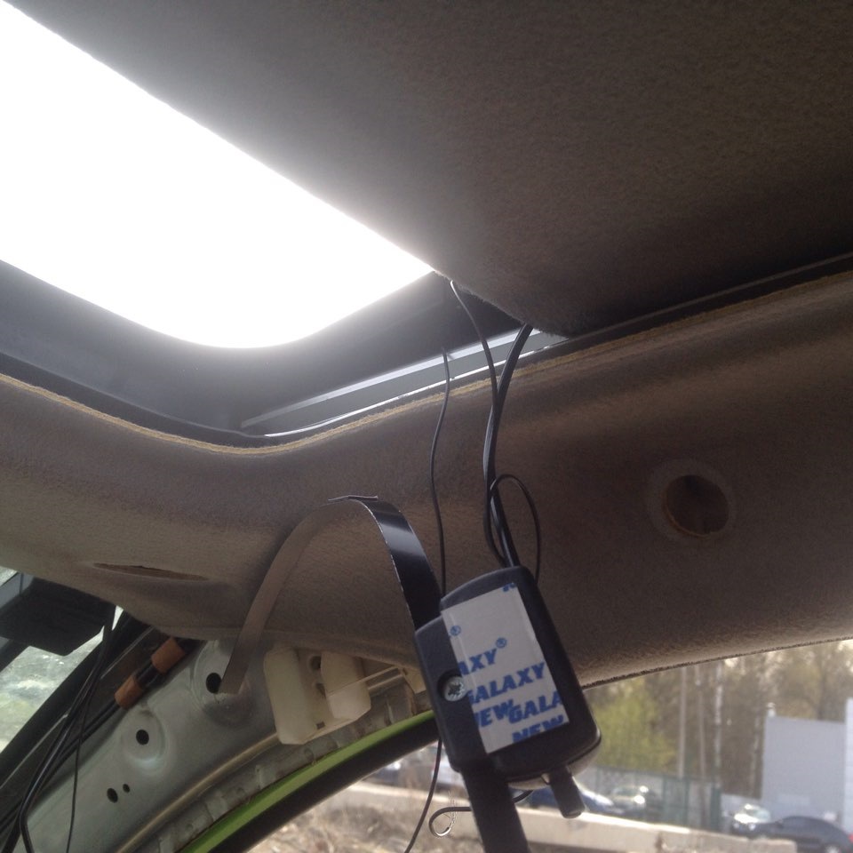

Надоело слушать одну и туже музыку с флешки решил послушать радио но не тут то было оно почти все время шипит и слушать невозможно. Начал разбираться в чем проблема оказалось что вместо антенны провод который обрывается под крышей. Съездил к знакомому забрал у него антенну которая хз сколько у него валялась. Установил без проблем прилепил ее на панораму. В процессе переподключил магнитолу тк она была подключена так что работала только при зажигании(кр и жел провода подкл на зажигание) и не сохраняла настройки.
