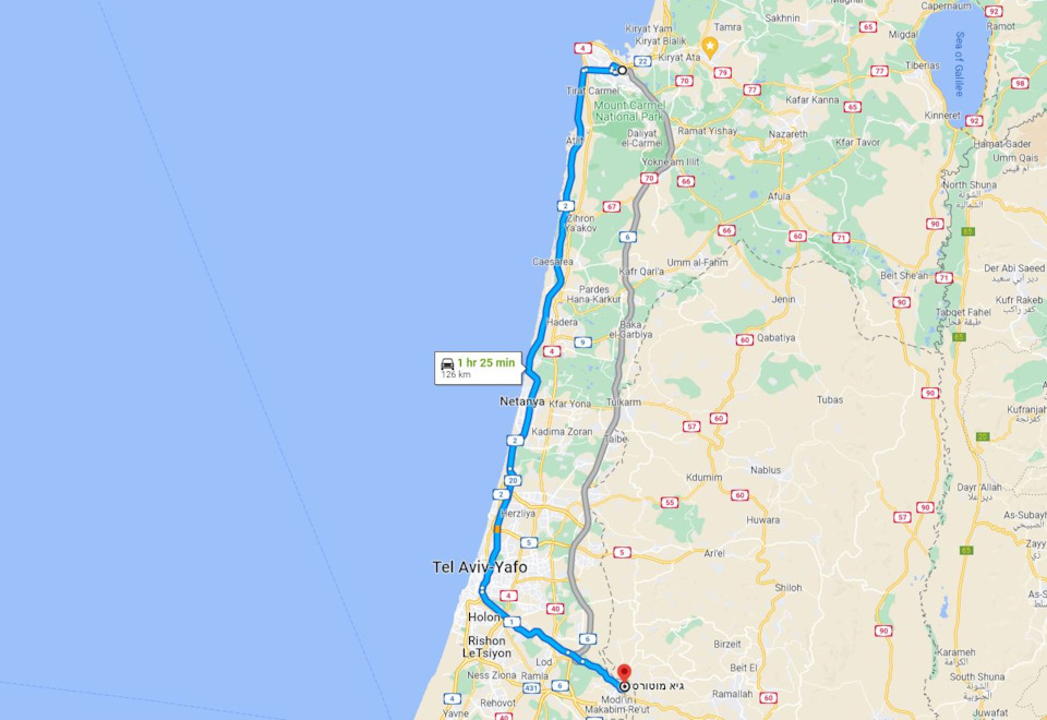

Некоторые спросят ты же с Хайфы что ты забыл в Модеине за 126 км от дома, ответ довольно простой Мастеров, у которых руки вставлены правильным концом и в нужно место в теле плюс ребята очень хорошо знают мой мотор 1.5 TSI EVO DADA.

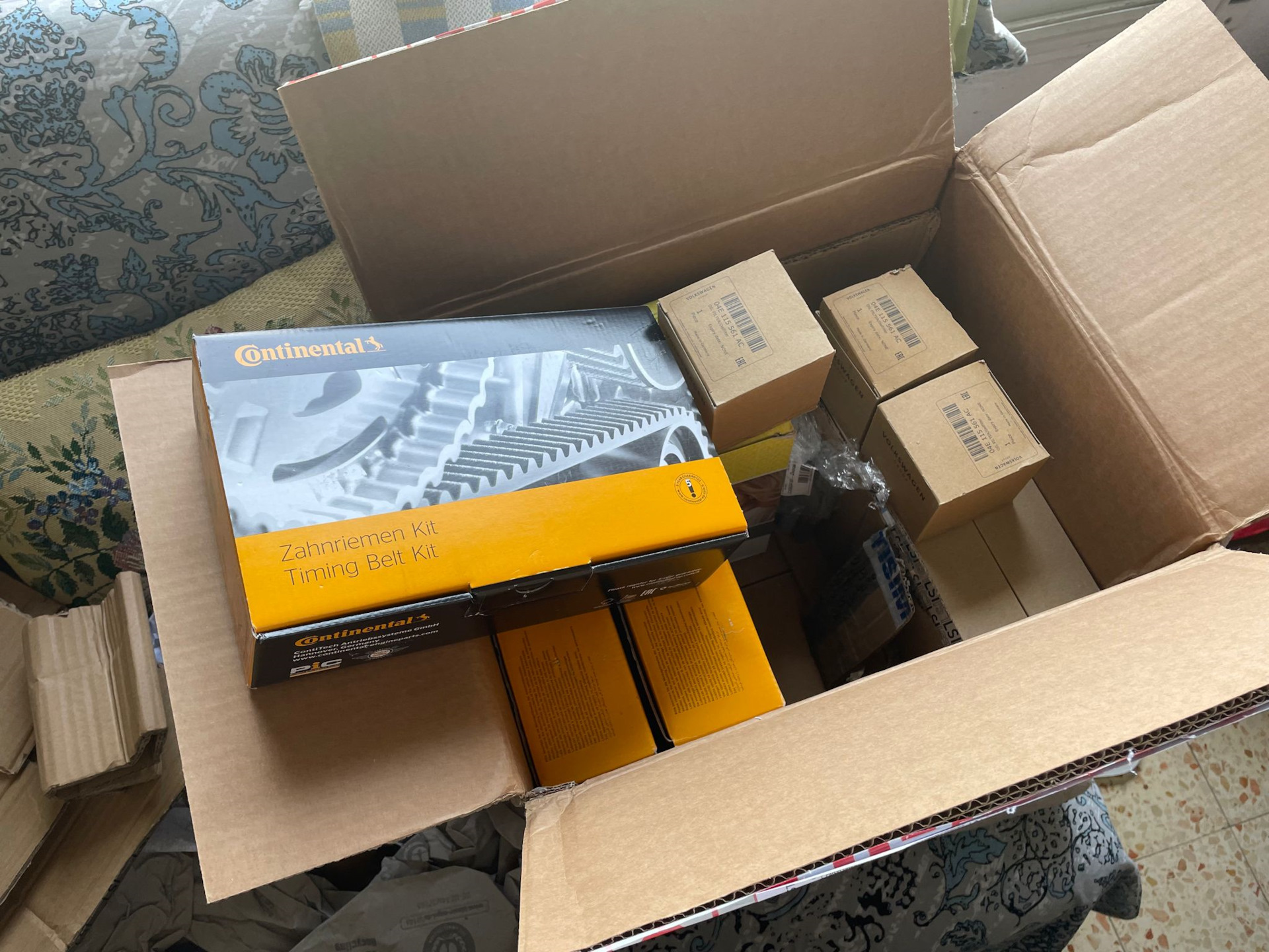

Запчастями запаслись заранее еще в мае месяце заказывали на троих в целях экономии.
ГРМ — Continental
Масленый Фильтр — Оригинал в месте с болтом.

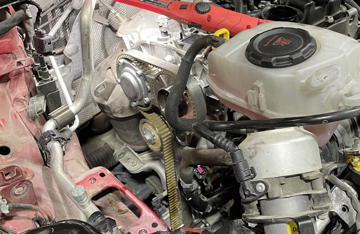

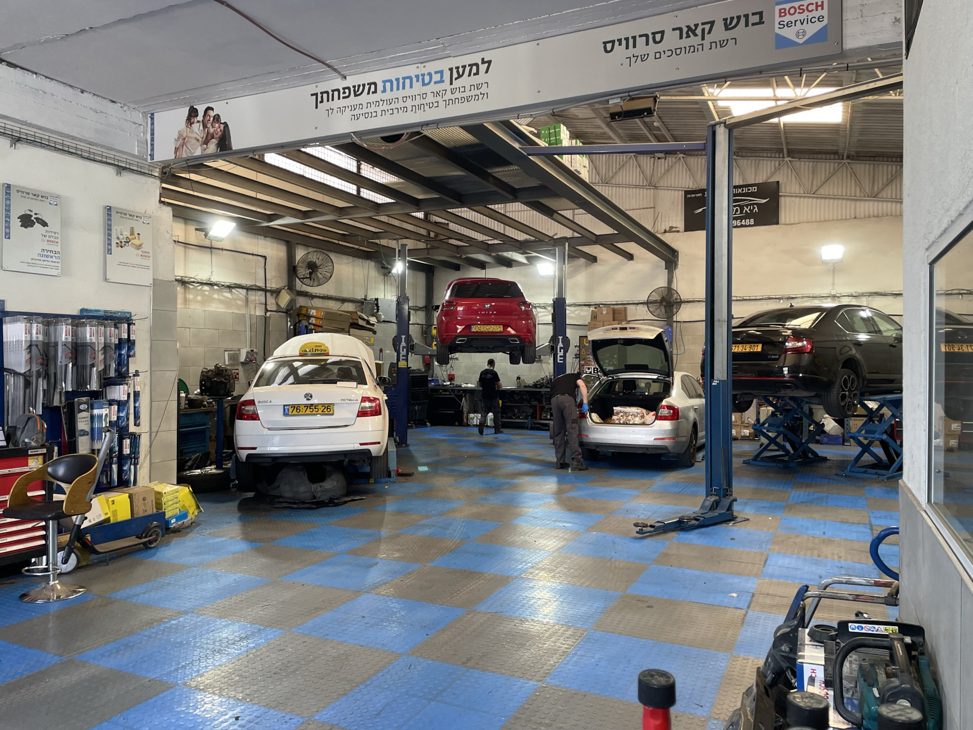

И так среда 8 утра быстренько оформившись машину загоняют на лифт, и работа закипела.

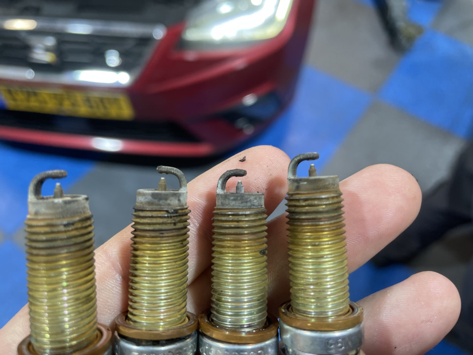

Свечи за 4.7 года и 44786 км выглядят очень неплохо и могли бы еще годик отходить, но раз решили менять значит менять.
Время я особо не считал, но прошло не больше полутора — двух часов и машина уже была готова.

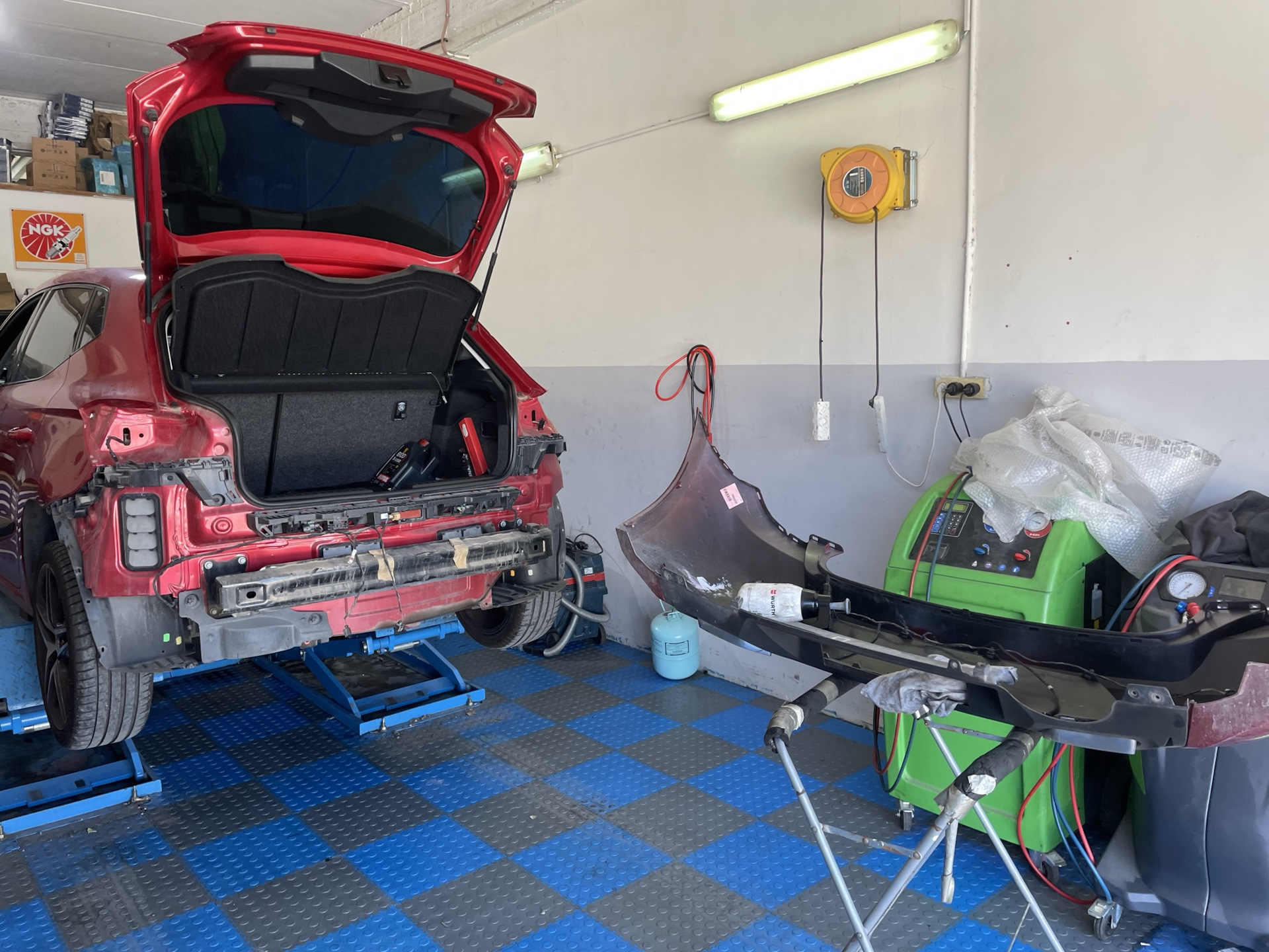

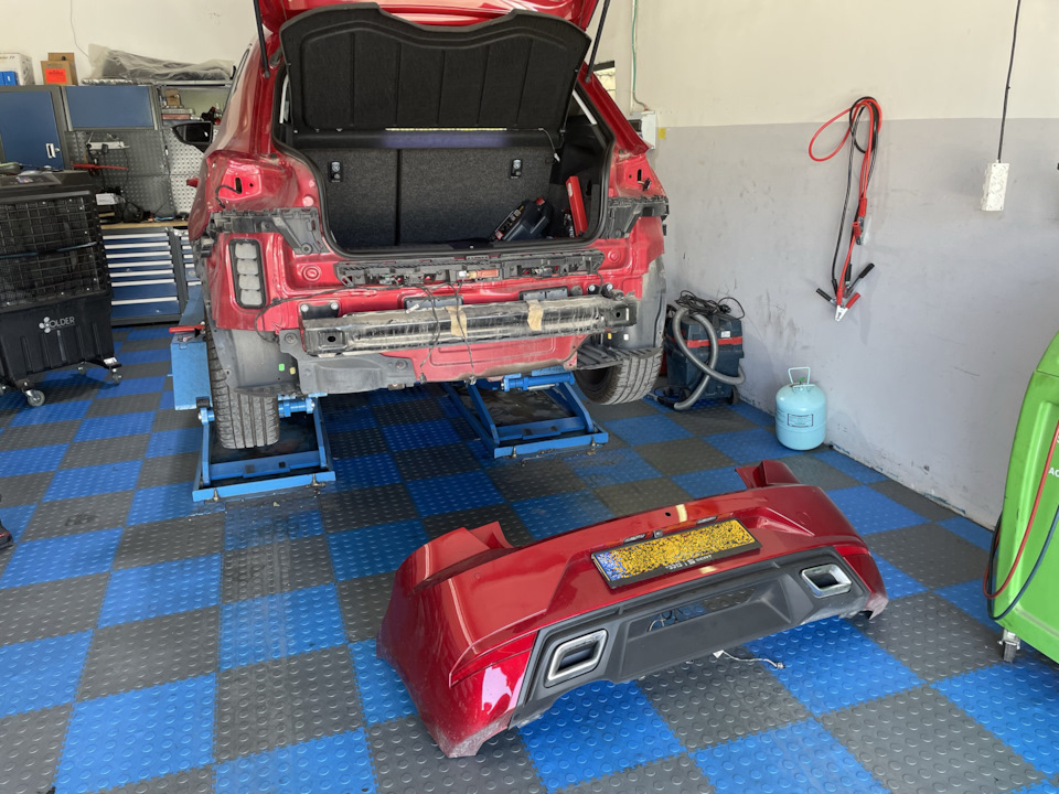

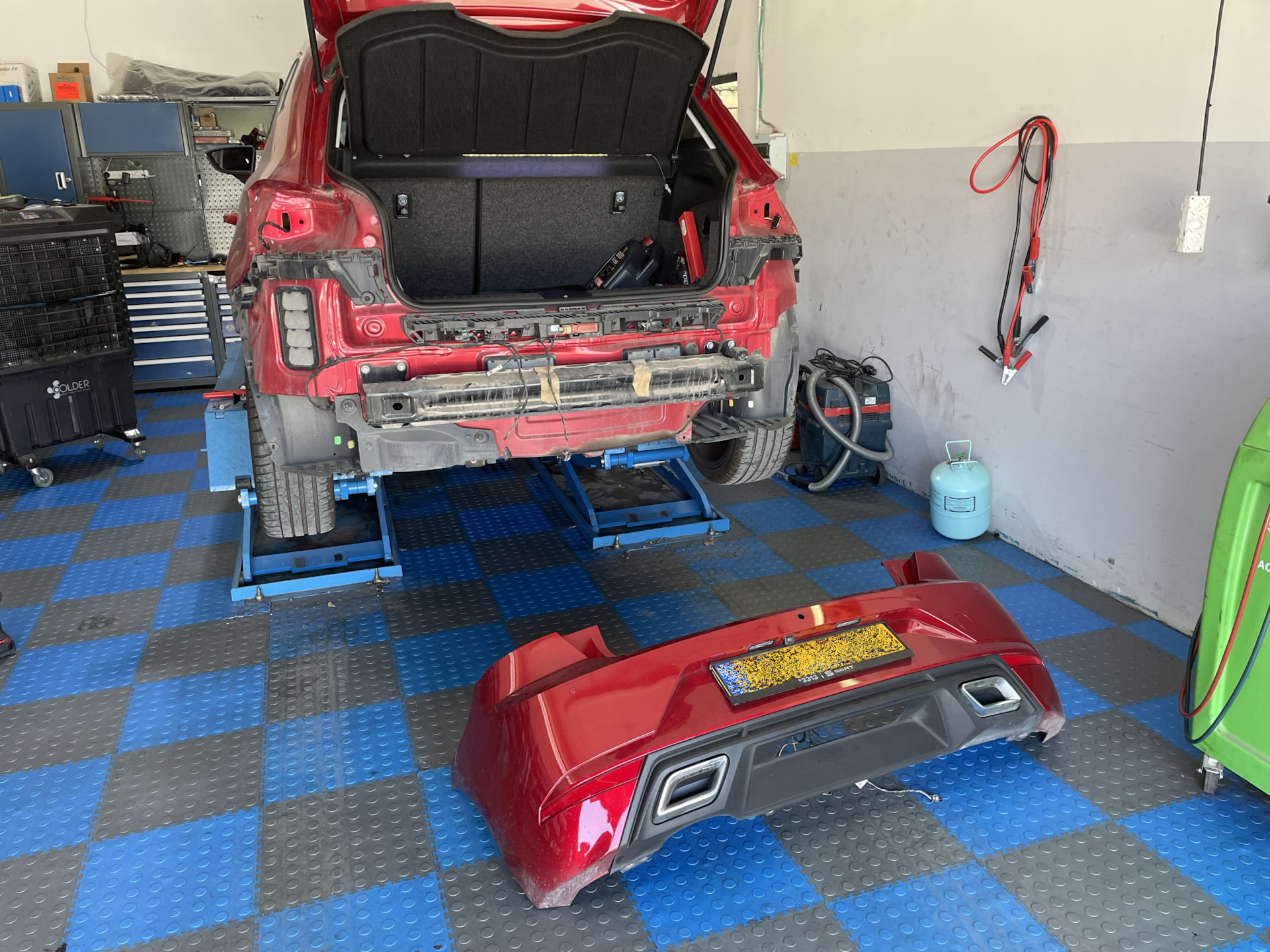

По времени я не особо торопился, а у мастера по кузову было время я попросил поправить датчик парктроника так как он перестал держаться.
Загнали машину на другой лифт скинули бампер на мое удивление все заняло минут 15 не думал, что бампер снимется так быстро.

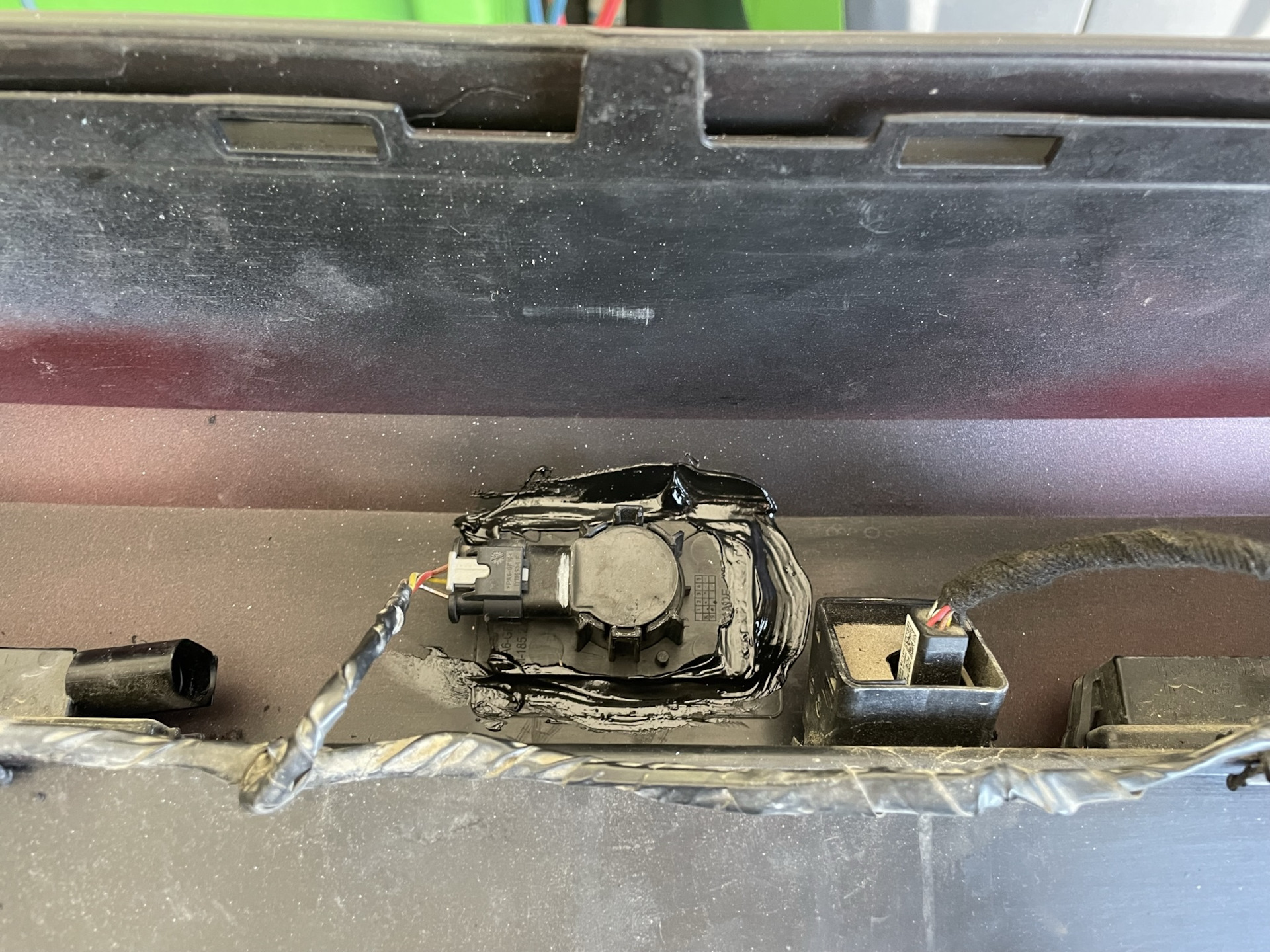

Мастер конечно не много вымарился на то, как мне прикрепили датчики после аварии, но похвалил качественную работу по краске.
Мастер:" что они не могли тебе заказать новые крепления они же копейки стоят все равно страховая платит"
Крепления идут на двухстороннем 3М скотче, а мне их просто посадили на пластиковый клей, который от вибраций отклеился.
Зачистив и обезжирив место, приклеили держатель на специальный герметик.
Минут 30 подождали пока все засохнет собрали все обратно, и я довольный поехал на работу.

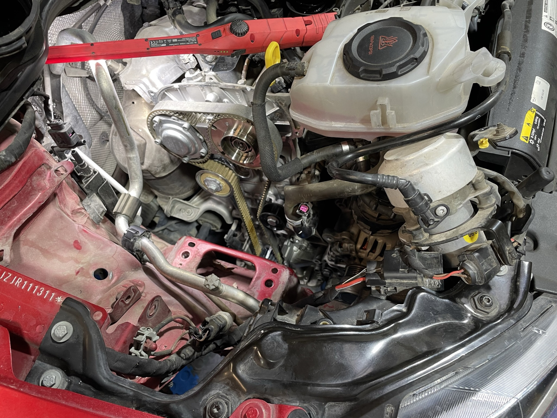

Я так понимаю меняли без приспособы? Нет ошибок или каких изменений? Завтра тоже буду менять
Меняли с замком на шестерни. Ошибок нету.

Автор написал что мотор хорошо знают, а ГРМ меняли как колхозники, по меркам старого ремня? Где спец инструмент для выставления валов? Мотор европейской версии, на нашем рынке диковинка, как и спец инструмент на него, на сколько знаю от 1.4 не подходит
Да инструмент разный и он есть в наличии. Но с моим пробегом это в принципе не нужно. Ремень даже не растянулся насколько я помню прикладывал их ради интереса. Инструмент используется если есть проблемы. А на диагностики не перед не после их не было.
Извиняюсь, только сейчас понял, что это Израиль))), тогда там этот мотор популярен, в России редкость.
Соглашусь, если сальники сухие, то можно просто перекинуть и кстати, ремень ГРМ впринципе растянуться не может, он изнашивается- стирается, другими словами
Да все нормально )
Dem0nikx
А Вы можете, при случае, у них спросить применяли ли они VAS 611007 при замене ремня? Или поставили метки, посчитали зубья и просто новый ремень поставили как стоял старый?
В моем случае они не применяли прибор у них есть специальная распорка которая ставиться между шестернями. Обрати внимание на 4 фотографию там стоит железный мостик между двумя шестернями. Но прибор у них есть он обычно используется если есть проблемы или ремень например порвался
Понял, спасибо! А сзади они распредвалы фиксировали как-нибудь?
Нет
Спасибо.
Свечи поставили оригинал? Есть у них артикул?
Да оригинал. Номер не помню дома записано
ПосмОтрите?
Да напиши в личку а то так забуду через пару часов буду дома напишу
Л/с у меня не работает, можете в ответ написать артикул свечей или в запись бж добавьте. Спасибо заранее!
Должен быть вот этот 05E 905 602
