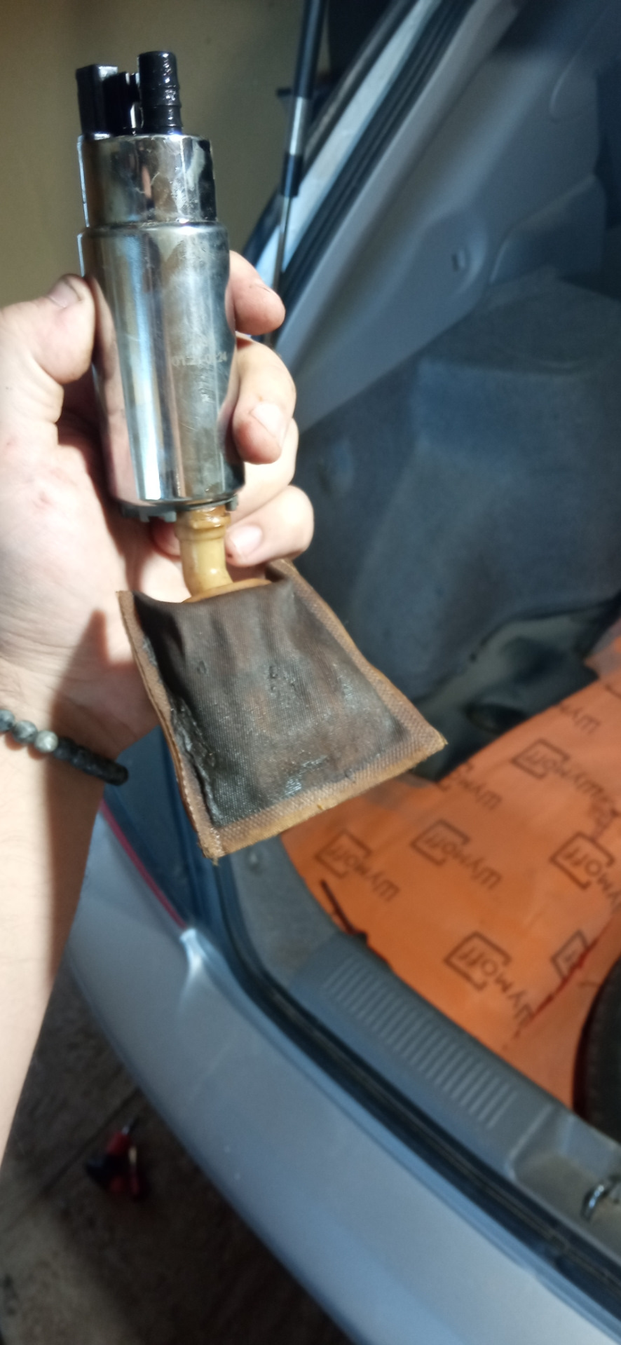

Помнишь писал о замене топливного фильтра под капотом и о проблемных "тыкпыхак" свыше 3000 оборотов? Так вот. Эта шляпа появилась вновь. Ну тут я уже заказал бензонасос ( в комплекте шла и сеточка) фирмы Масума.
Загнал в гаражик, обормот остыл, расслабился и, собсна, начались проктологические темы.

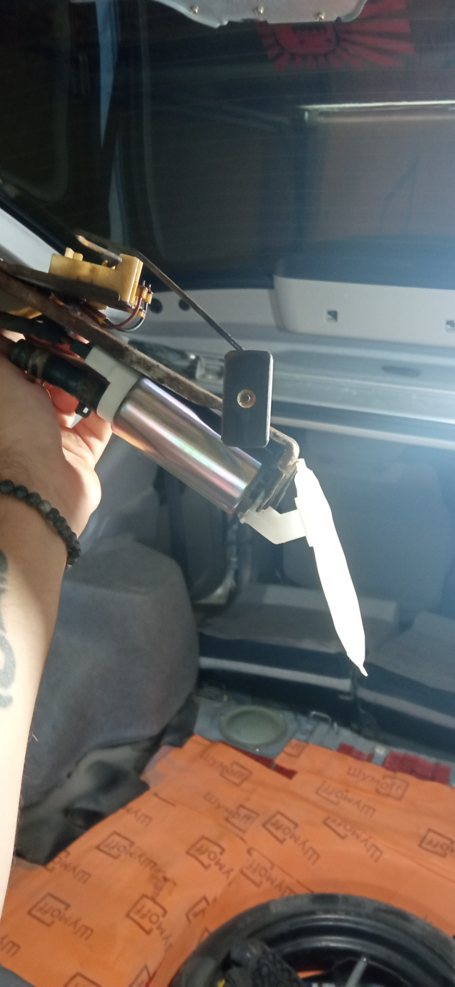

Не знаю как давно туда вообще кто-то лазил, всё прикипевшее. Последовательность простая, ничего трудного и "ебанаротэтогоказино" нет.
Скидываешь крышку, предварительно отщелкнув фишку и 2 шланга ( не знаю какой могучей надо быть обезьяной, чтоб это в лёгкую снять голыми руками) ну и можно доставать, как говорится, из широких штанин.
Смотрел фильм " Скала" с Кейджем? Посмотри обязательно. Там тема такая была: этот крендель доставал из корпуса ракеты начинку биологического пистеца. Медленно так, аккуратно. Короче тут такая же шляпа. Места мало, надо всё сделать идеально, как в первый раз.
В общем вытащил я этого балбеса неработающего и ошалел от чистоты сетки.
Фото прилагаю.
Старый бензонасос фирмы Борщ. Не знаю насколько он настоящий и как долго сосал там, в кромешной темноте. Снял, похоронил бедолагу.
Собрал всё в обратной последовательности.
Ну, думаю, надо попробовать вжарить. И знаешь что? А разница то едрить какая. По улицам не особо заметно, хотя отзыв всё таки ощущается лучше на газульку. А вот на трассе — мое почтение. Там, где раньше 130 набирало нехотя — сейчас залетает в 150. Нраица. Чувствуется, что обормоту стало легче жить .
Ну а мне надо дать по щам за то, что раньше этого не сделал🤷♂️. Каюсь.
В итоге по расходам : бензонасос обошёлся в 2100р, пиво в 460р.
Всем добра :)
