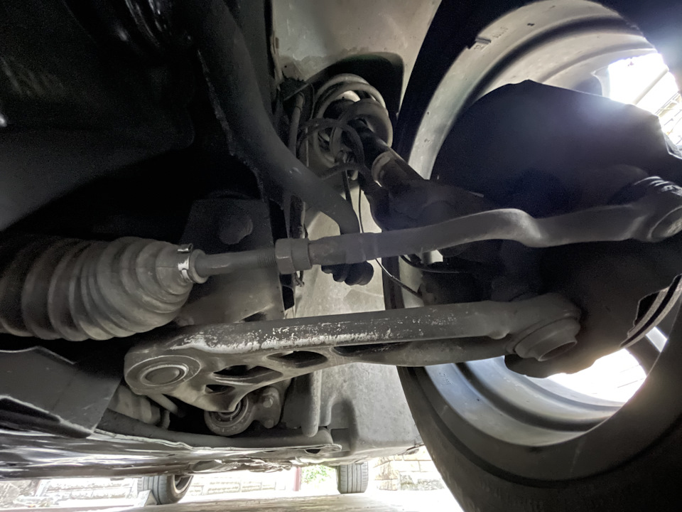

Заметил при езде с открытыми окнами ооооочень сильно громкий дребезг откуда то с колеса. Думал дребезжит защитный кожух который за тормозным диском, думал может он отгнил и дребезжит… Но потом заметил когда ехал с горочки по брусчатке когда зажимаю тормоз — дребезг исчезает полностью а отпускаю педаль сразу сильно тарахтит. Понятно и козе что дело в суппортах, тарахтят тупо колодки!

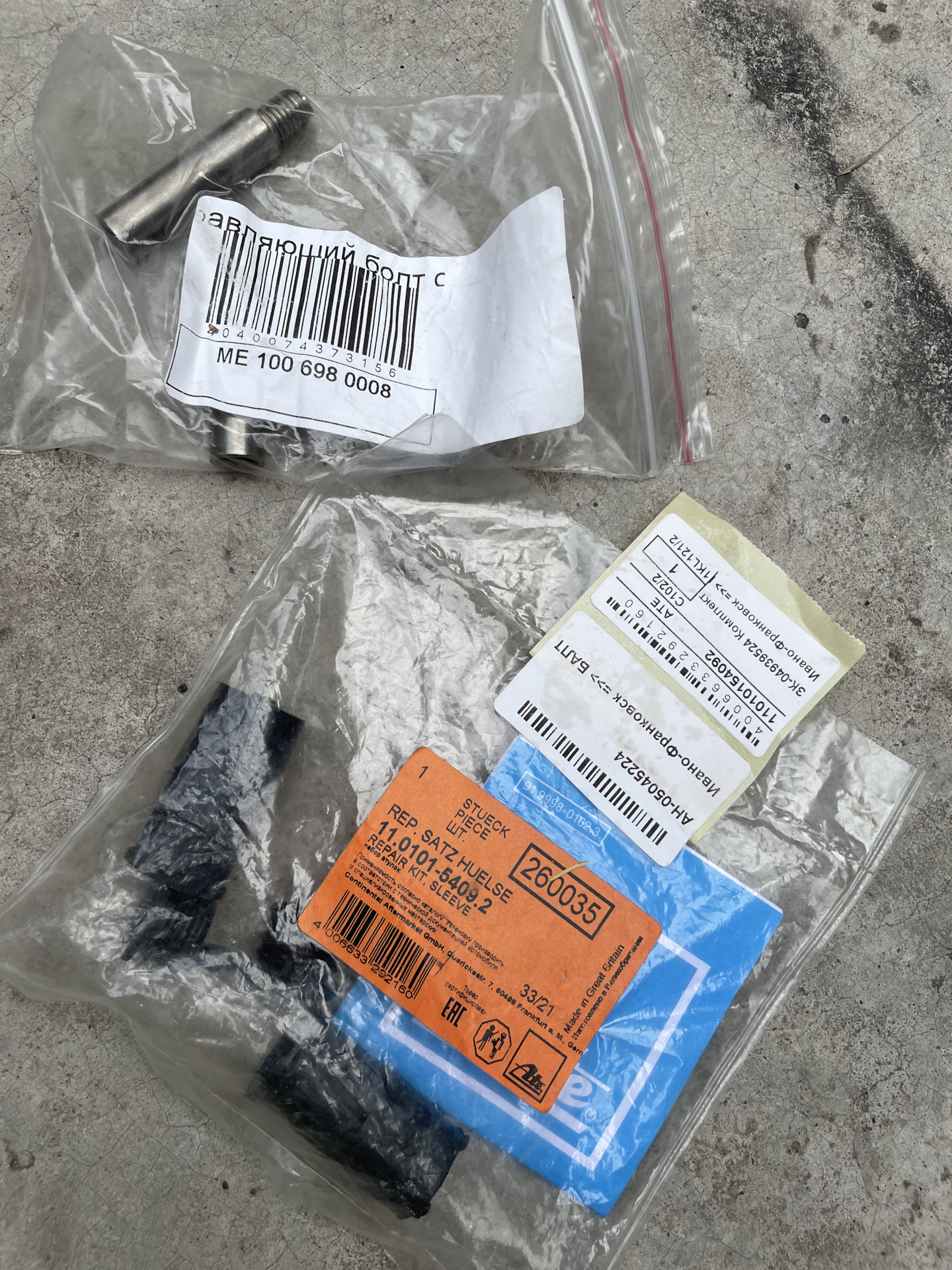

Купил ремкомплект резинки направляющие номера можете глянуть на фото.

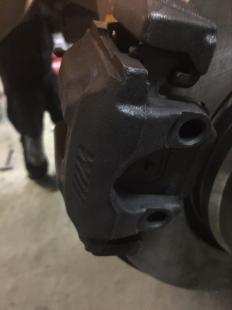

Разобрал супорт, поменял направляющие и резинки и все прошло. Делов на 40 минут. Заодно вычистил до блеска супорт все смазал и вообще сделал по красоте .) результатом доволен ) цена вопроса 800 грн :) заодно пока снял колесо открутил подкрылок и понял почему не горит противотуманка… разьем спал . Подключил все светится теперь.
