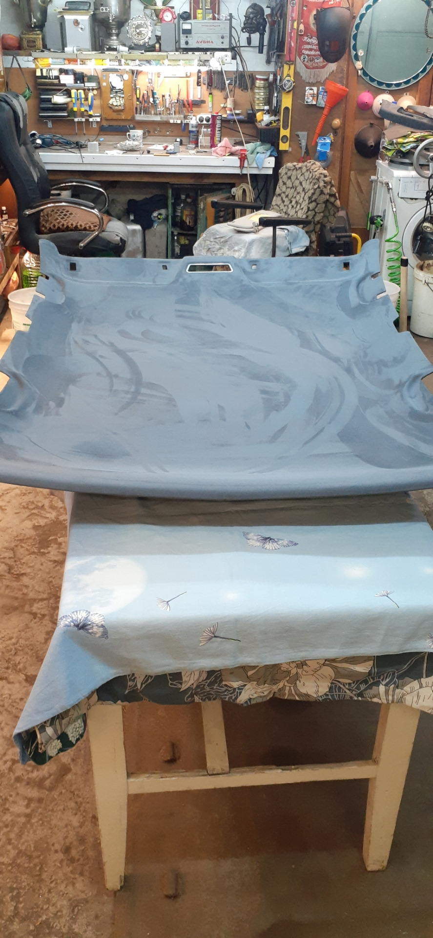

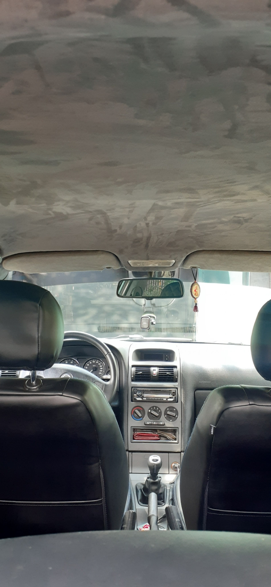

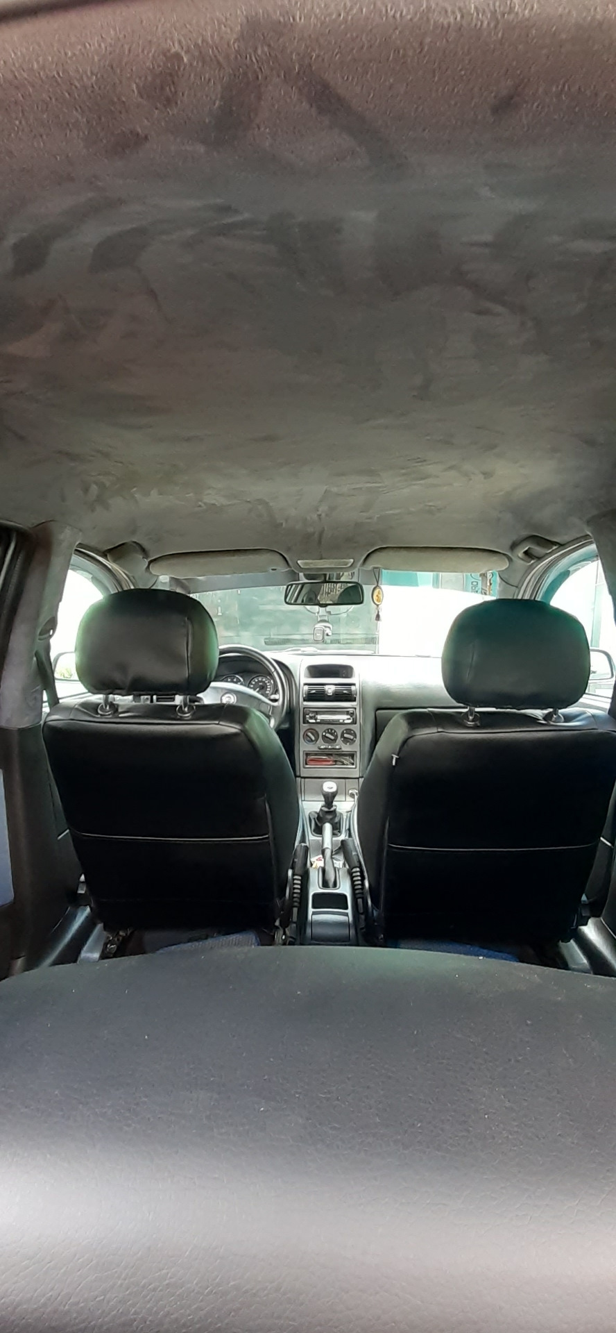

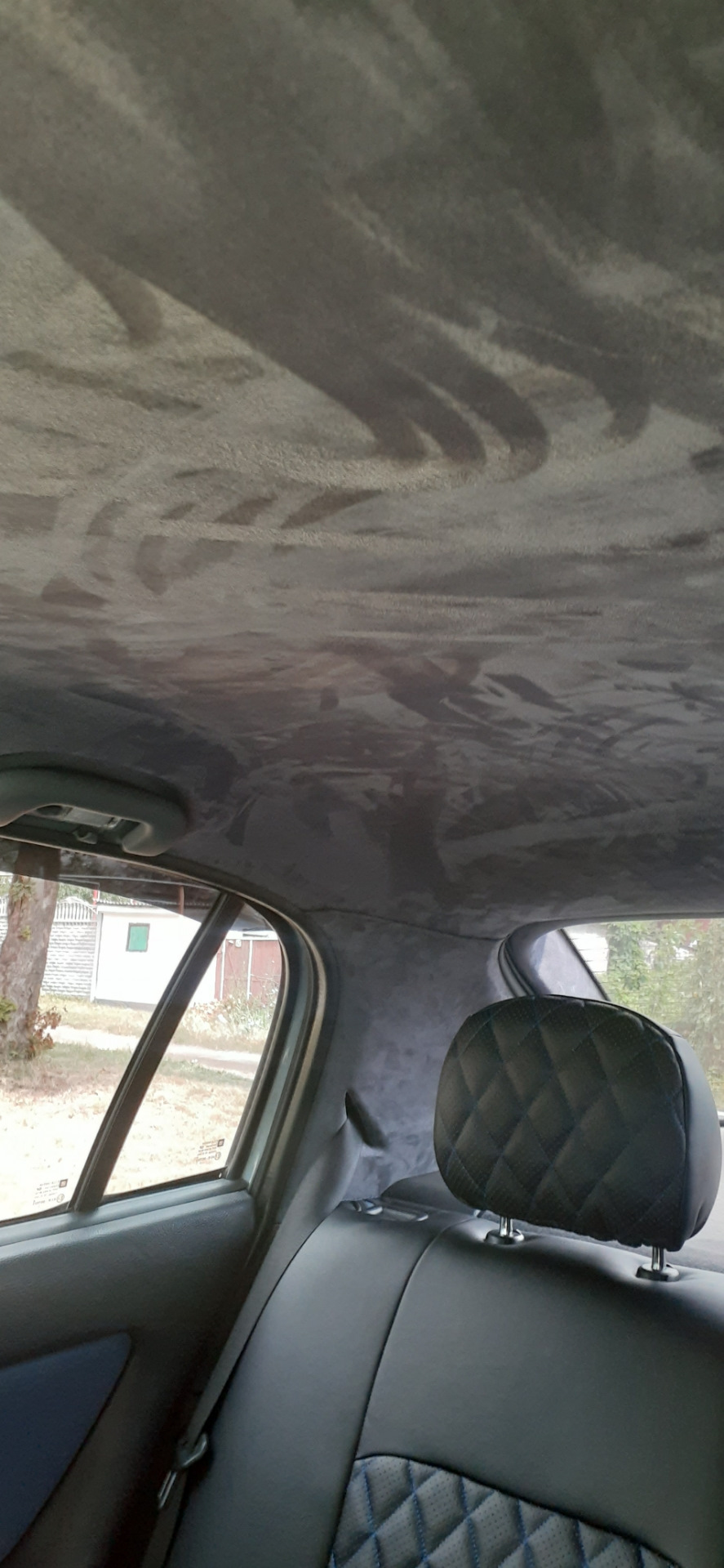

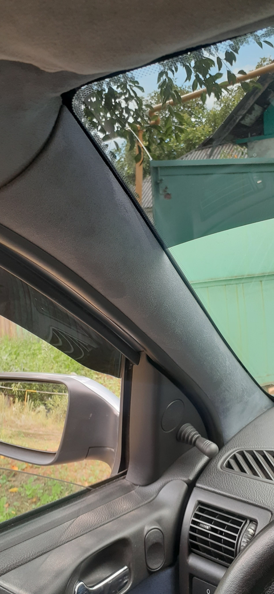

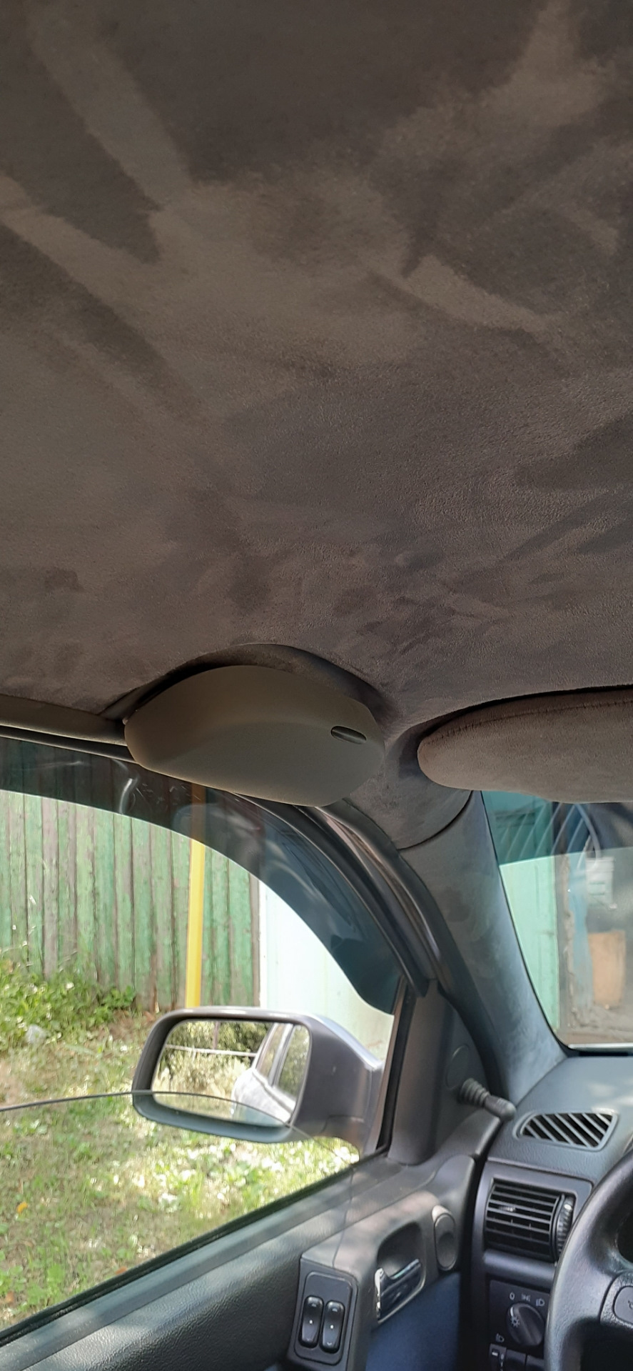

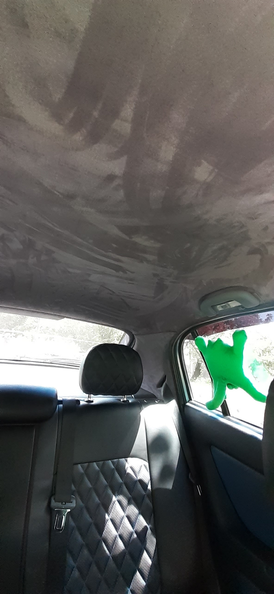

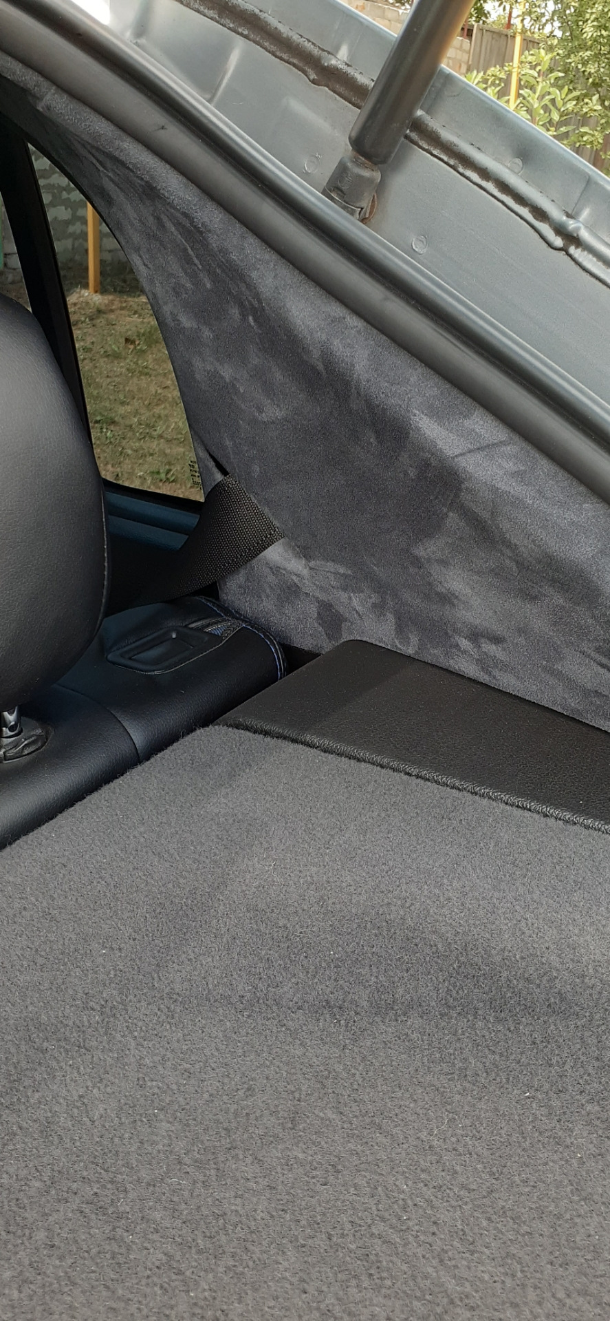

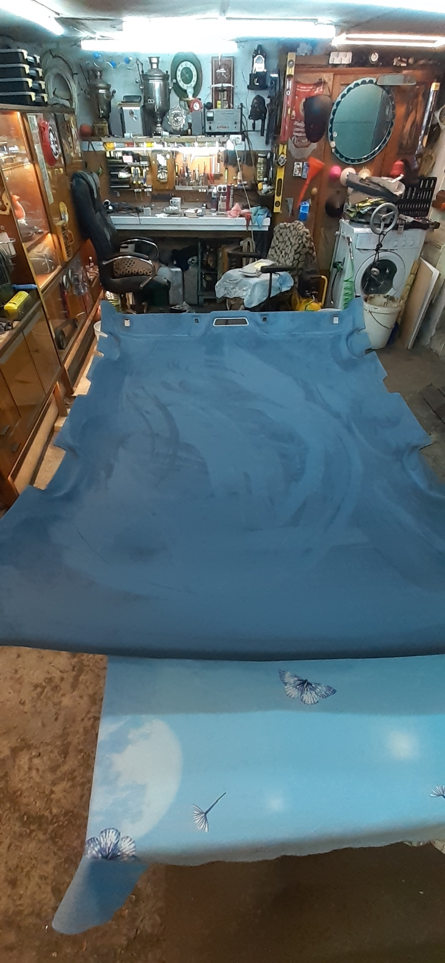

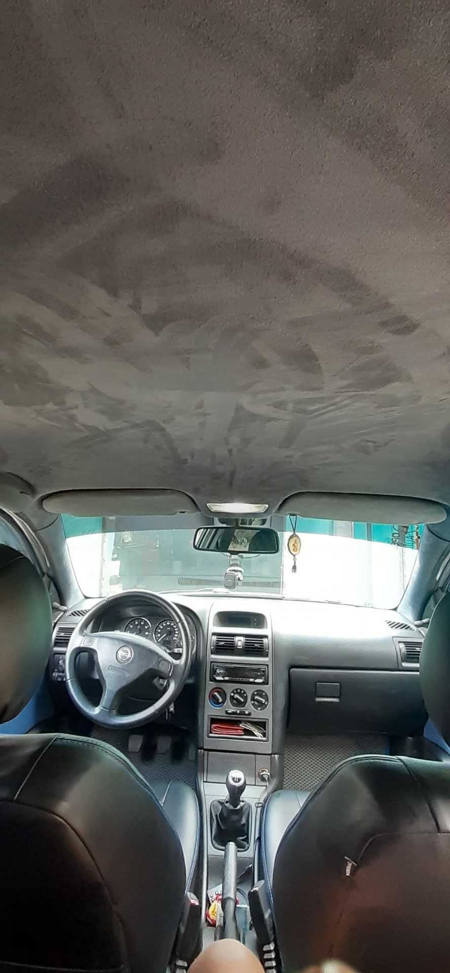

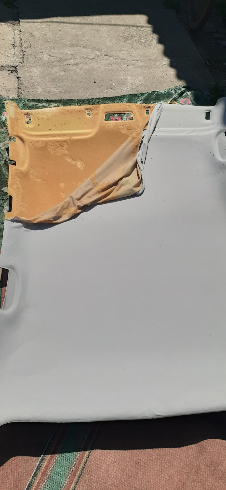

Всем доброго времени суток ! Вот как и у всех со временем начал отслаиватся потолок, было не критично, но решил перетянуть .

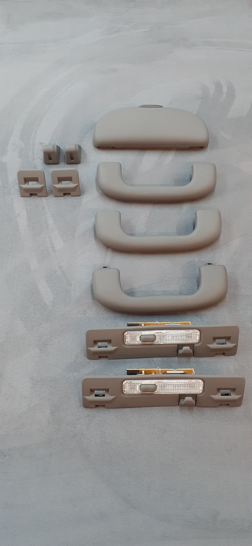

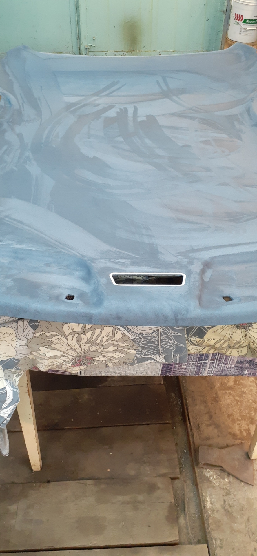

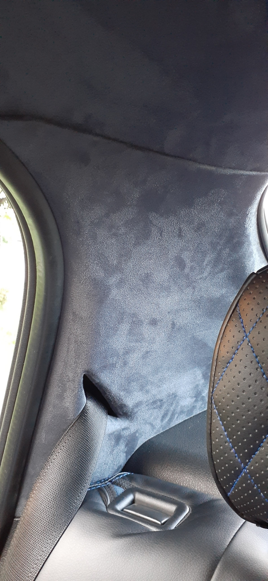

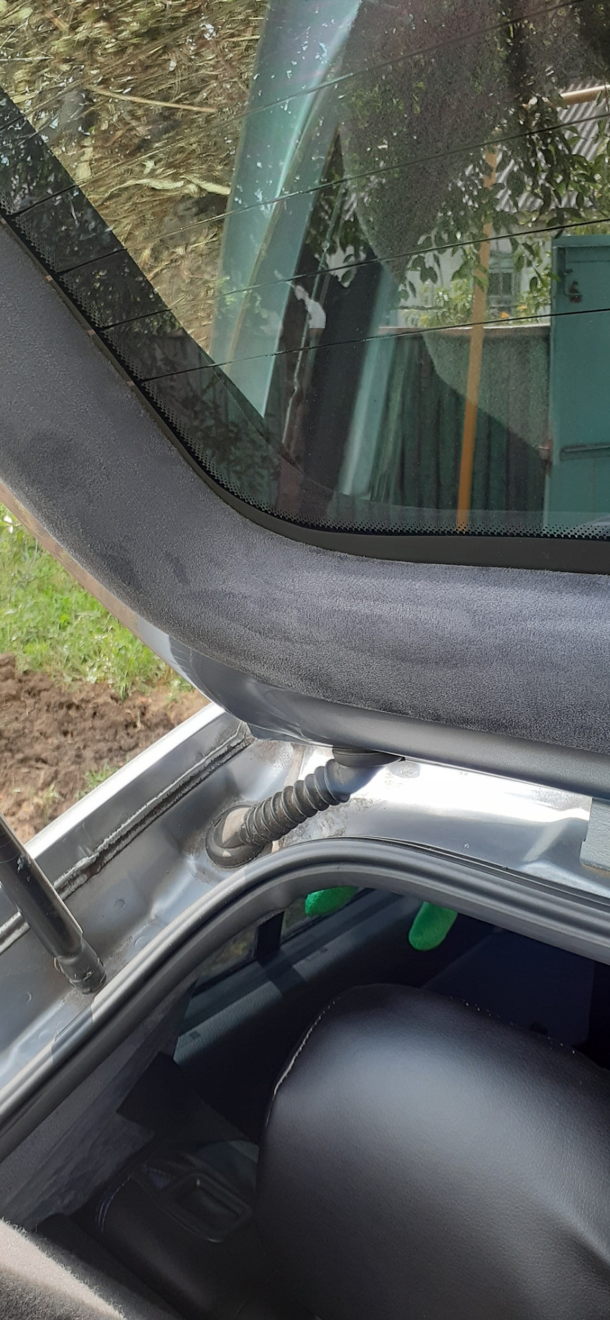

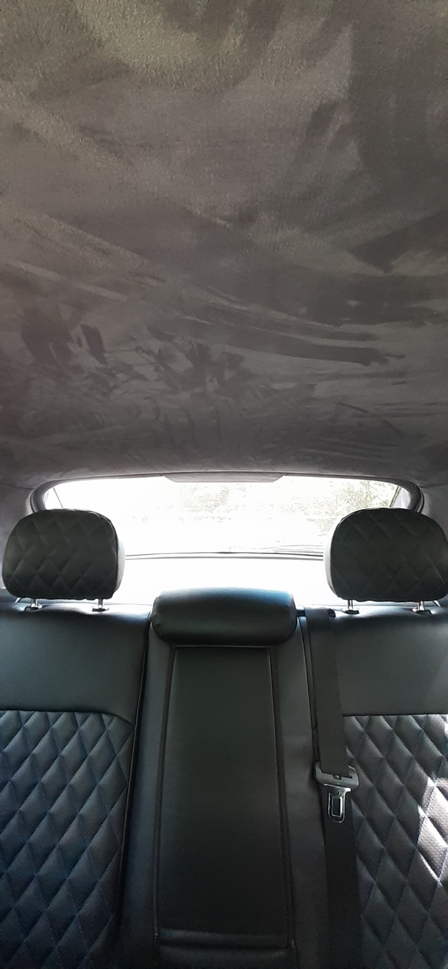

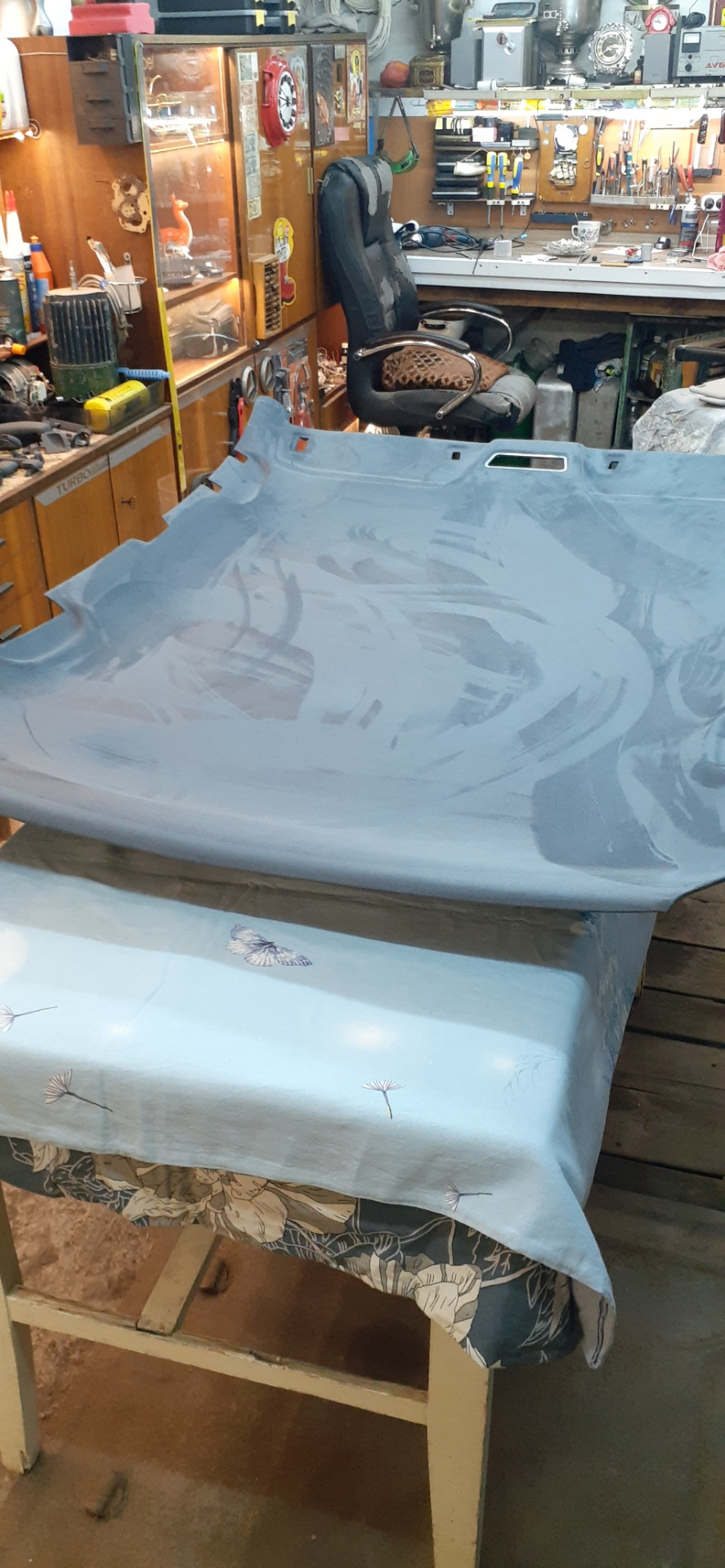

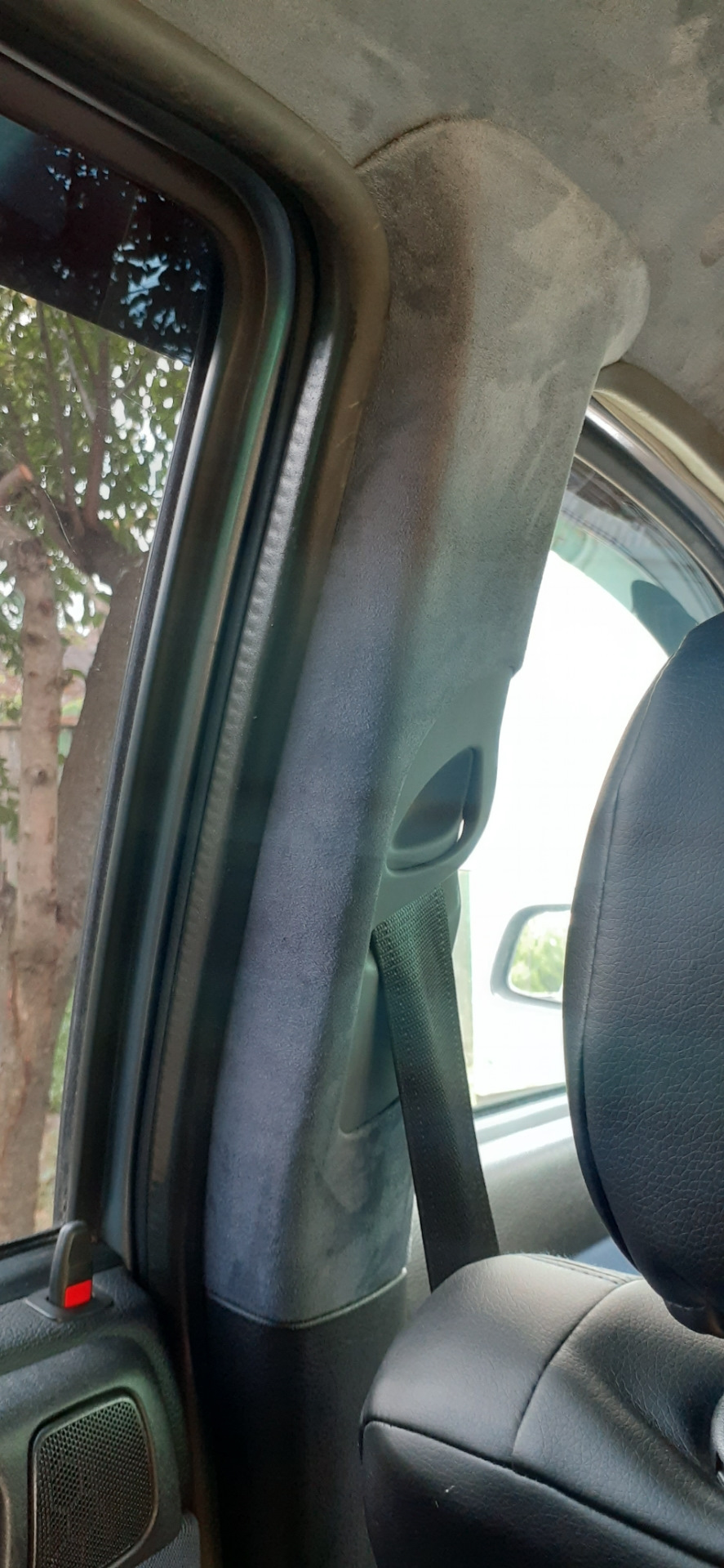

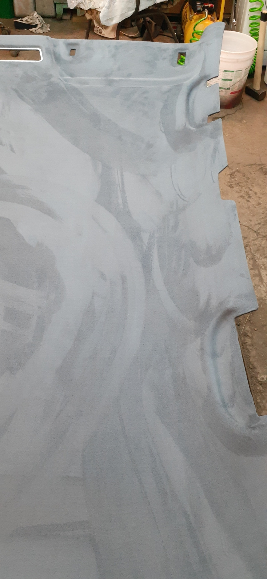

Для перетяжки взял алькантару ( цвет графит ) и клей ( (LUX 88 ) промазывал только углубления, весь светлый пластик был окрашен краской по пластику ( KUDO Графит ) краска очень стойкая стойкая к бензину и ацетону, так что думаю облезит очень не скоро, алькантары брал 3 метра при ширине 1.4 м хватило на всё, результатом довлен, но работа геморная !

Клей какой фото можно. И чем наносил?
Наносил кисточкой

Прикольно. Но такую ткань в машину нельзя. Ее все захотят полапать и если часто и много ездит друзей и знакомых то будет этому потолку писос)
