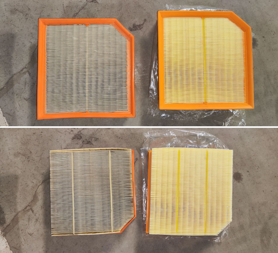

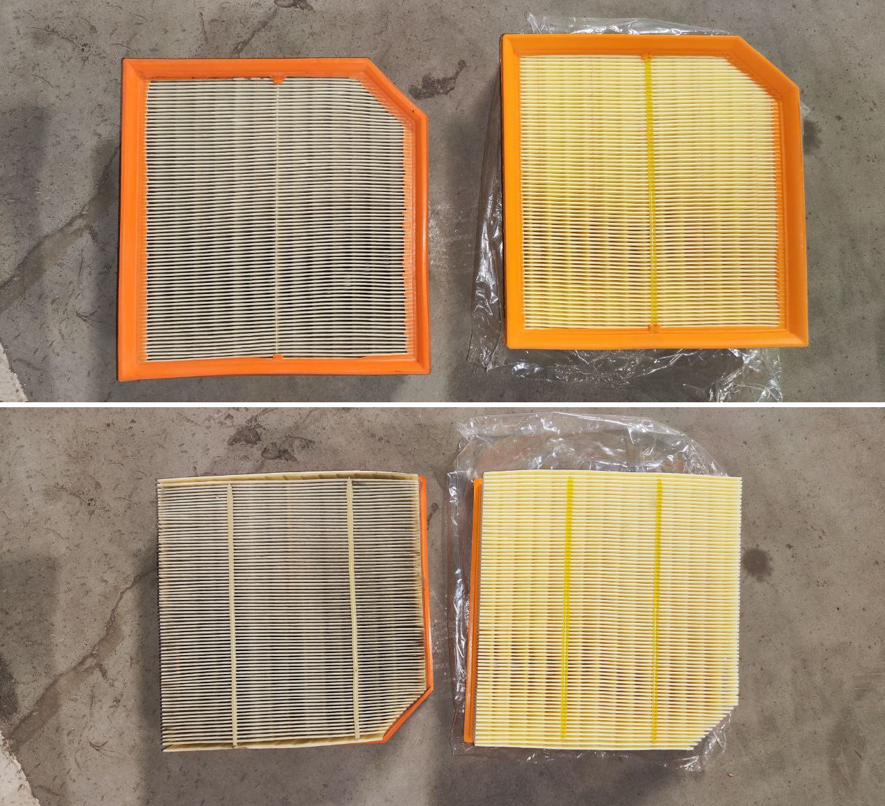

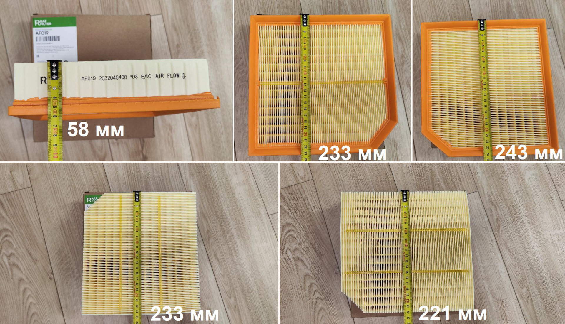

— Воздушный фильтр RAF Filter AF019 (ОЕМ 2032045400) — 354 ₽ (ссылка на сайт производителя).

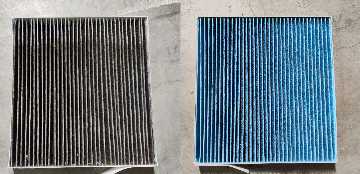

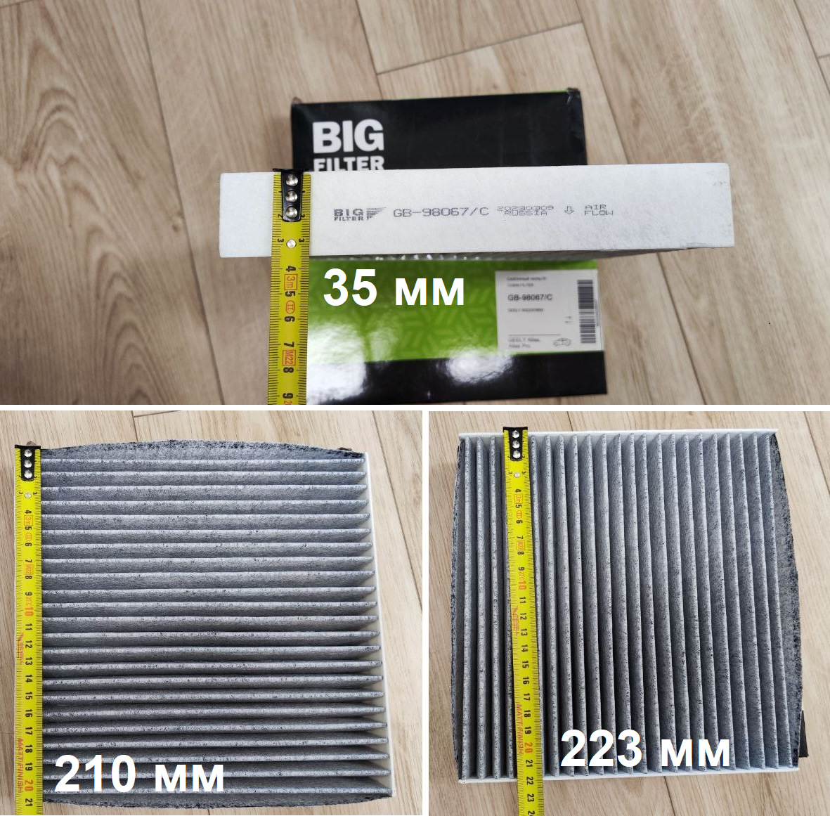

— Салонный фильтр BIG Filter GB-98067/C (угольный) — 974 ₽ (ссылка на сайт производителя).
Салонный фильтр менял по этой инструкции от VadimV. За что ему спасибо.
В оригинальном салонном фильтре есть язычок, за который удобно вытаскивать фильтр. На фильтре BIG Filter такого нет. Уже потом подумал, что можно было бы малярную ленту приспособить под язычок, но да ладно.

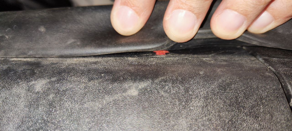

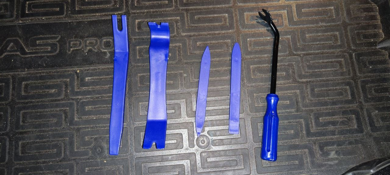

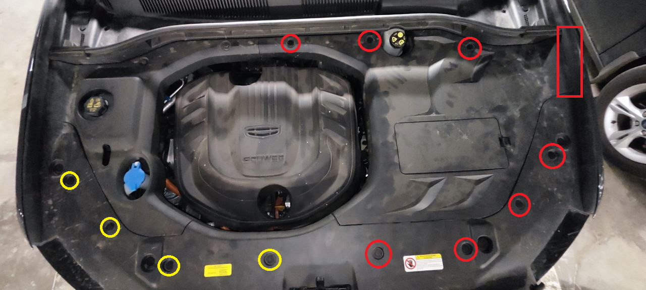

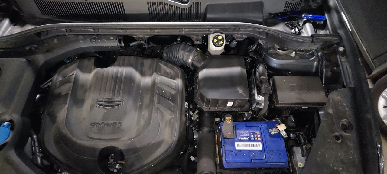

Инструкцию по замене воздушного фильтра не нашел, только китайский ролик на ютубе. На него и ориентировался. Ничего сложного, нужно только снять декоративные накладки, которые закреплены на клипсах. Я давно покупал съемники, но необходимого мне там не было. Пришлось покупать на Озоне, причем набор обошелся дешевле — 262 ₽, чем один съемник.

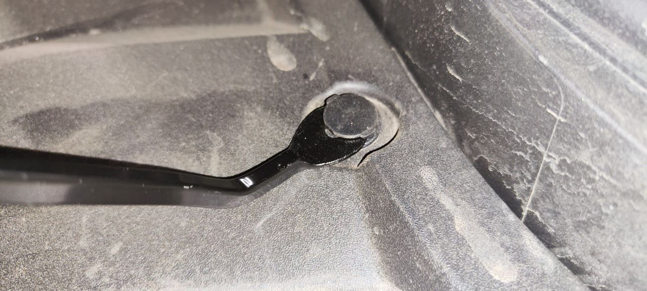

Правая верхняя декоративная накладка держится на клипсах, обозначенных красным кружком.
Но она соединена замками с нижней накладкой. И я решил снять ещё клипсы нижней (желтые кружки на фото).
Красным прямоугольником обозначено место, где под уплотнительной резинкой скрыты ещё 3 клипсы, которые держат накладку.

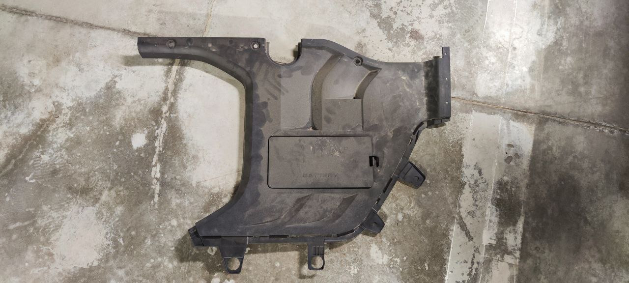

После вытаскивания клипс и рассоединения замков, декоративная крышка успешно удалена.

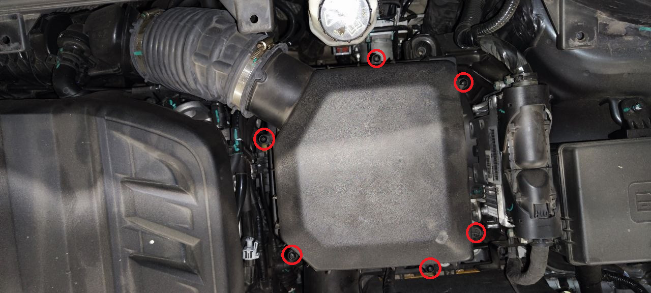

Дальше откручиваем 6 винтов крышки корпуса воздушного фильтра. Винты сидят в крышке и не вытаскиваются (и не выпадают).

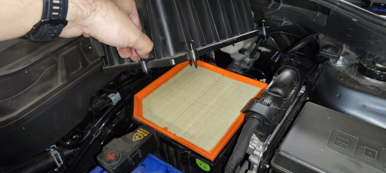

Затем приподнимаем крышку и меняем фильтр.
Собирается все в обратном порядке.

Хороший подход к делу.
Однако всё можно сделать немного проще. Менял на прошлой неделе эти же фильтры, салонный поставил обычный от Valeo. Мне было достаточно снять правую декоративную крышку. Клопы легко извлекаются с помощью обычной шлицевой отвёртки — сердцевину приподнимаем как раз отвёрткой, а дальше ручками.
Я не рискнул отвёрткой) хотя здесь их никак не обломить
Нуль риска :) Быстро и намного проще, чем кажется.
