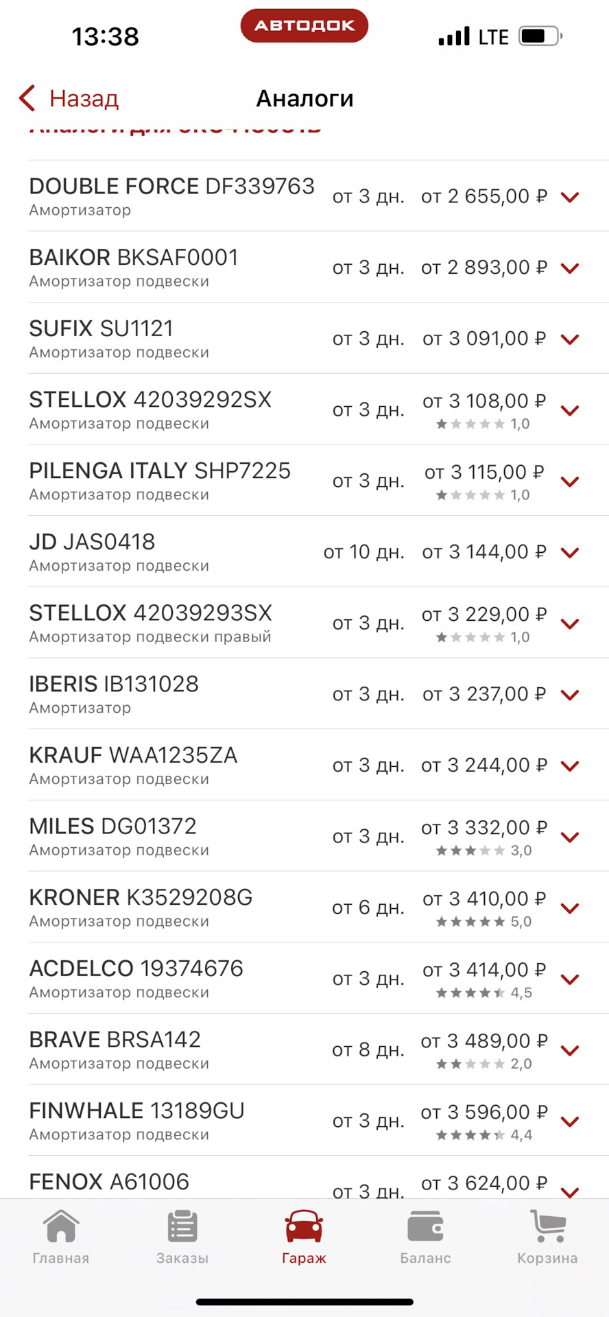

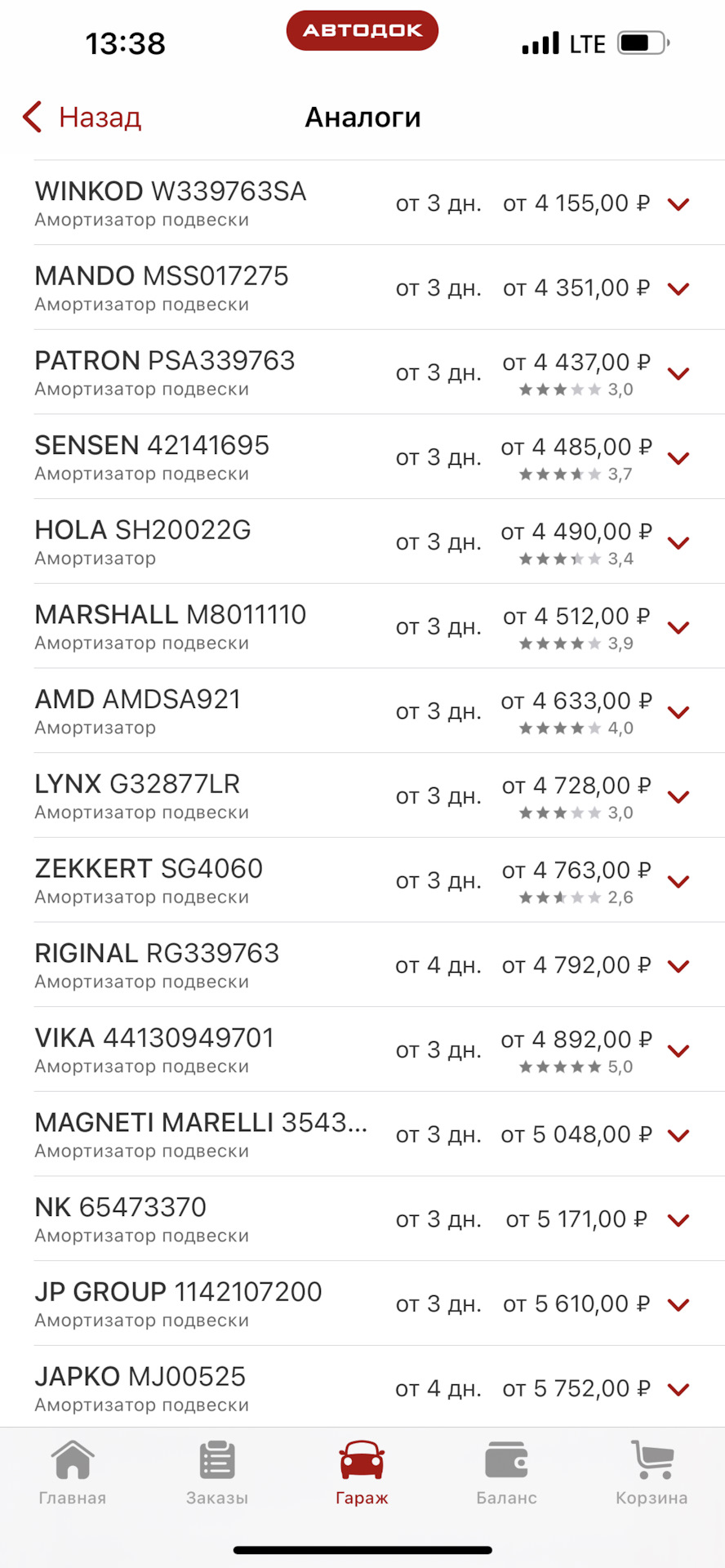

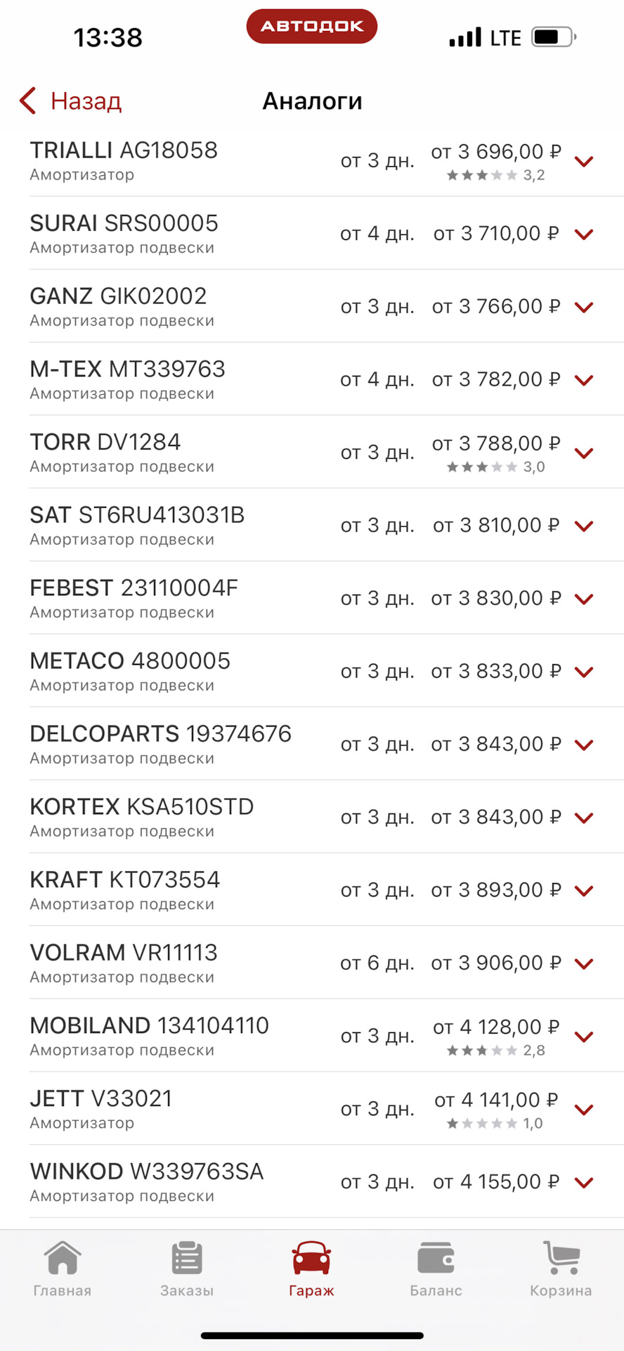

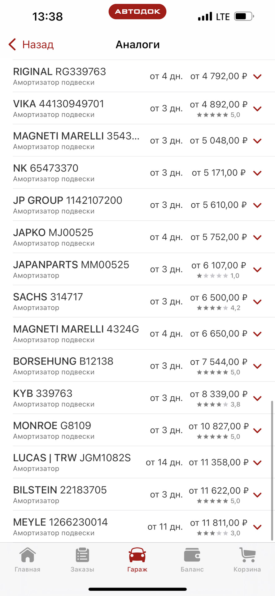

Вообщем после диагностики подвески сказали, что потекла стойка левая, весь подкрылок забрызган.
Сказали с этим сильно не тянуть, но оригинал стоит космос
Что посоветуете ? И вообще менять одну стойку или сразу пару ? В оригинале вроде Lucas, но хотелось бы что то в районе 3-5к за стойку
Либо может сразу ставить в круг с занижением -35? Потому что в планах переходить на 17R
Еще по колодкам, кто какие ставит?

Сакс или БОГЕ
Саксы поставить и забыть тысяч на 250.

Хм. Зная какой "оригинал " на Поло-Рапидах, я за саксы. 😀
Спереди и сзади фенокс. Перед 50 000 проехал норм. А задние каяба и 40 000 не прошли. Поставил фенокс пару недель назад. Все норм. Вообще мысль была на сс 20 перейти. Но это в планах…
Ну как феноксы спустя пол года?
Нареканий нет, но! Сзади справа какой то глухой стук на гребенке есть, а так стойки сухие. Я ещё фенокс на днях поставил, втулки стабилизатора)))

Бюджетнее тупо прокачать, поищи спецов в городе!
Монро стоят с завода, у меня стоят саксы.
Цены конечно охренеть, но рекомендую Монро.
По личному опыту саксы очень жесткие для города.
В данной ситуации лучше перетерпеть боль от финансовых потерь и ездить с комфортом :)

оба сразу делай, , они и гарантию как правило дают

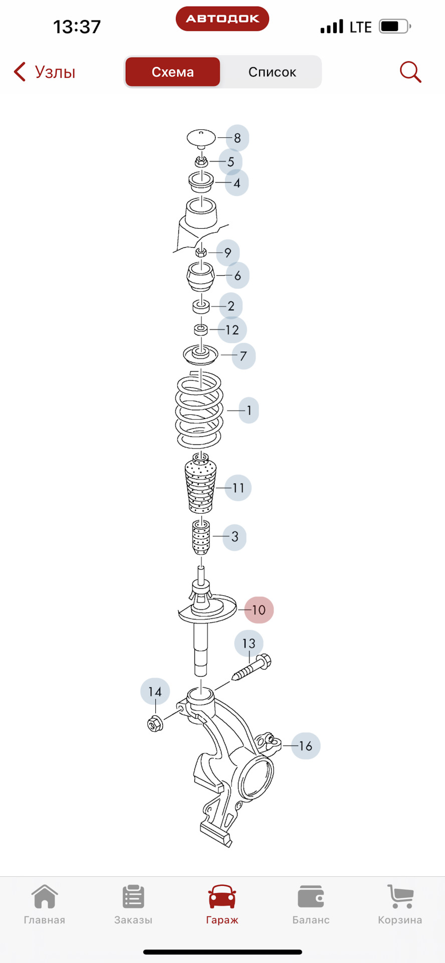

Могу ошибаться, но вроде с завода стоят стойки KYB.
Monroe, а lukas это на супортах надпись.
занижение это пружинами
стойки они все одной длины
Ну стойки же тоже какие то определенные покупают или не?
под -35, обычные
