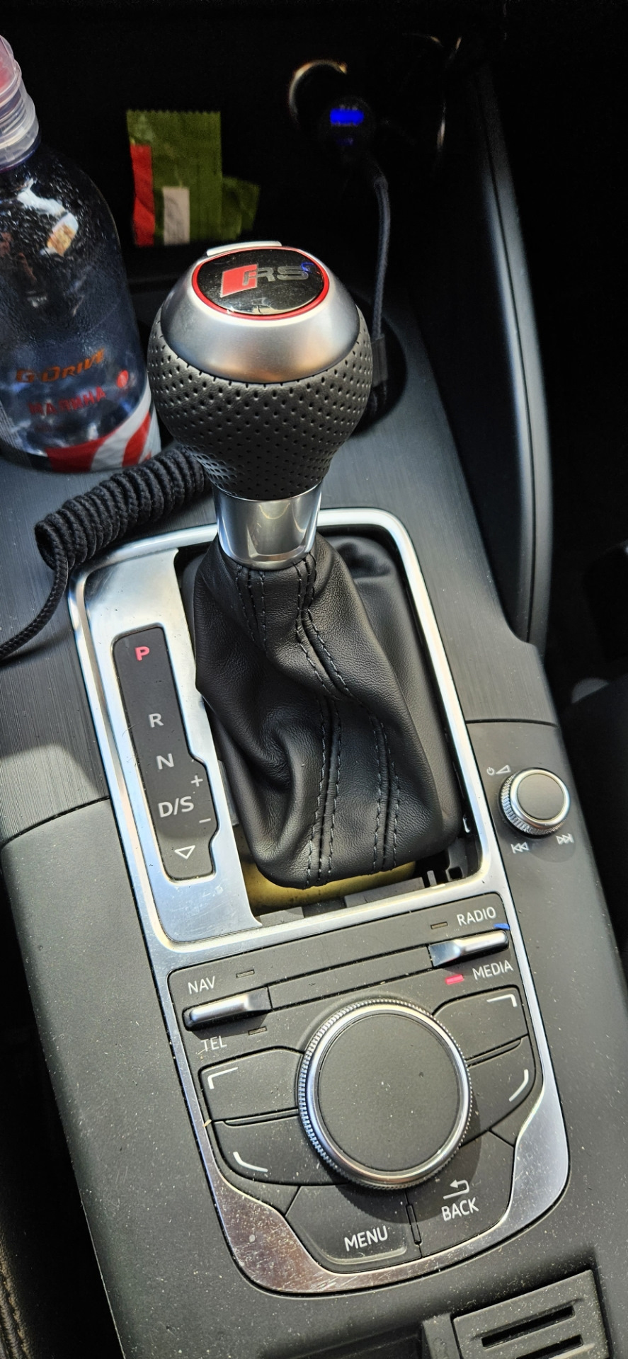

На мой вопрос точно ли он встанет на a3, менеджер уверено говорит, "конечно, вам нужно просто обновить блок гейтвей". Узнаю насчет инструкции по установке, шлют лесом в партнёрский сервис в моем городе. В общем заказываю, в довесок еще ручку кпп под стать рулю, тоже с перфорацией. Через пару дней забираю, пришло все упаковано на совесть, в подарок бросили проекцию колец в дверь.

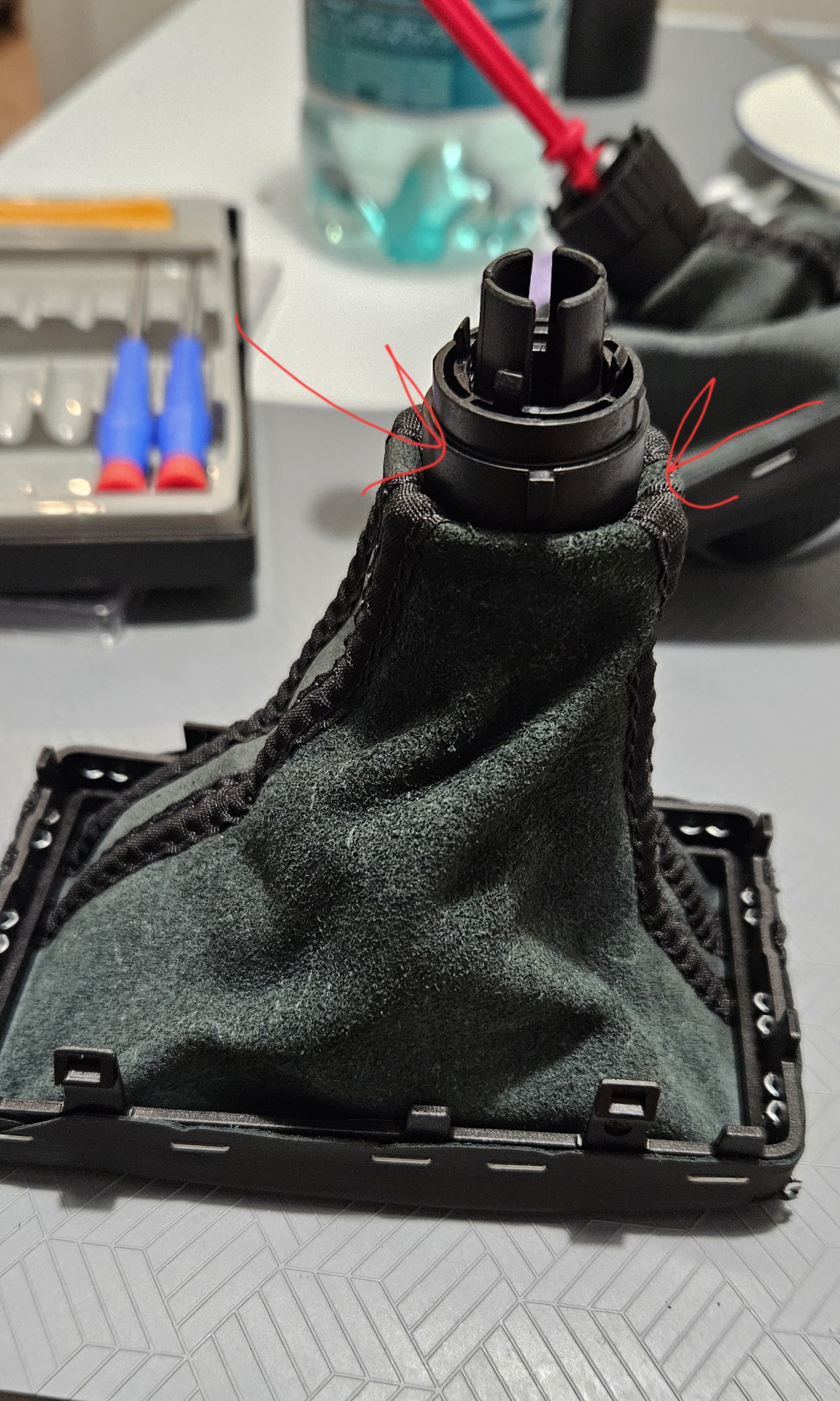

Первым делом решил сам поменять ручку кпп. Установка простая, нужно поддеть кожух, поднять вверх и повернуть кольцо, ручку дёрнуть вверх, удобнее в нейтрали, установка в обратной последовательности. Главное не нажать кнопку, а то ее хрен выдернешь. И тут первый сюрприз, кожух оказался мал.
Матерюсь, пытаюсь снять кожух с моей ручки, с какого то раза получается, ставлю на место.

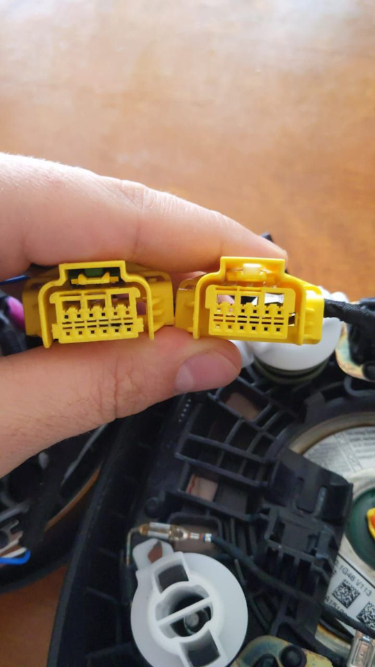

1) разъёмы у рулей разные, но это не проблема, он перепинует. Правда в таком случае старый руль/подушка будет без разъёма, и его будет проблематично самостоятельно вернут обратно или продать.
2) у нового руля в подушке 2 пиропатрона, в то время как в старом он один. Соответственно второй не подключить физически.
Тут я решаю набрать менеджеру vagtrade, узнать че за хрень, изначально звучало, что типа все болт болт, ток блок обновить и все. В итоге мне дают номер их штатного установщика, и он говорит, дак подключайте один пиропатрон, все ок будет в случае чего.
Думаю интересный поворот, конечно не хотелось бы на себе узнать, что будет если сработает один из двух. Насколько понял, два нужно для ступенчатого открытия, если слабое дтп, то срабатывает один, более слабый, если сильное то оба. По идее подключают более сильный, но его поведение остаётся загадкой. Переварив информацию, даю добро на подключение.

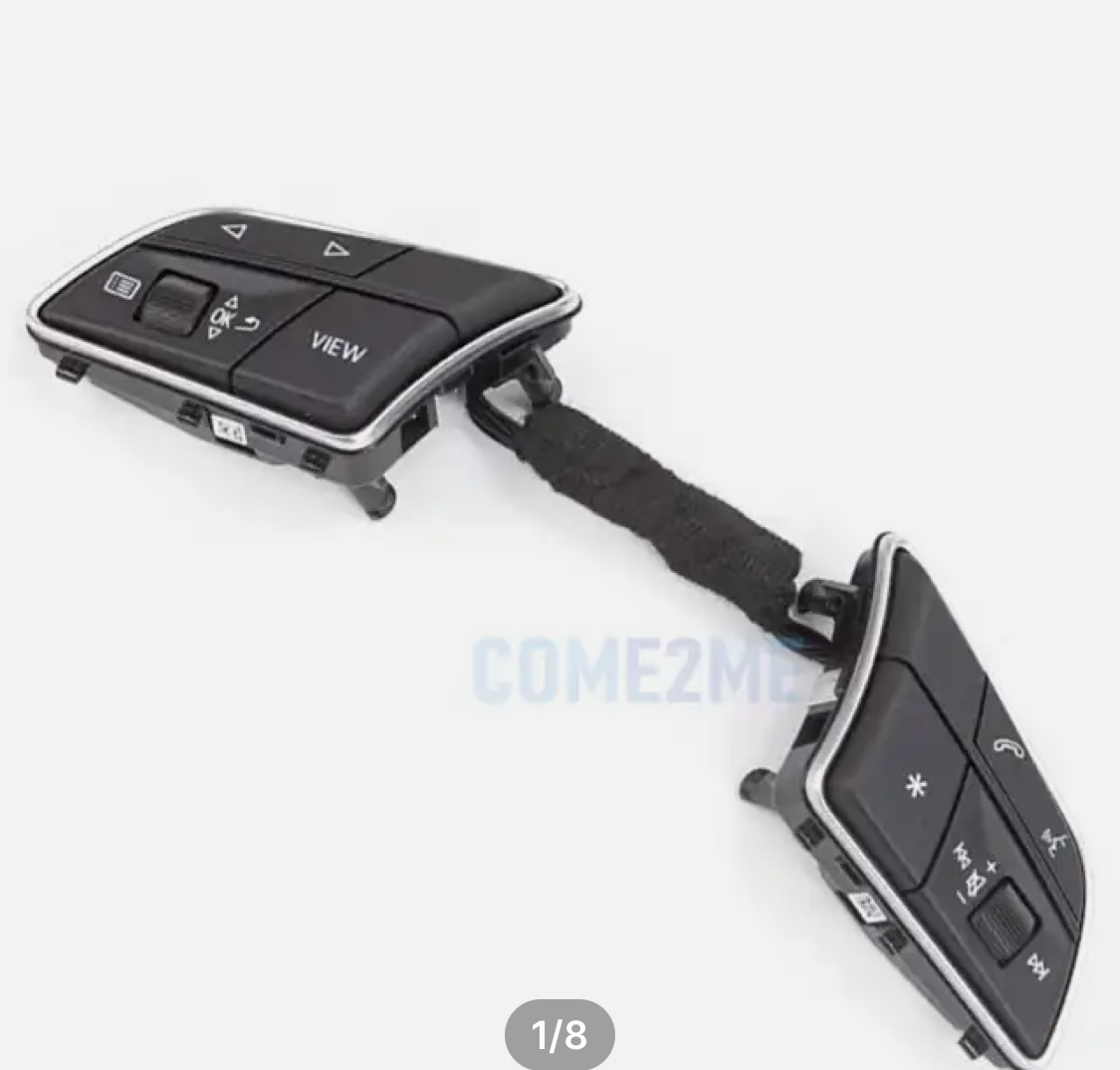

После перепиновки и шаманства с одисом, как думаете заработали ли кнопки на руле? Конечно же нет, подсветка есть, а кнопки не реагируют. История "там только обновить гейтвей" не сработала, то ли это на доресте нельзя сделать, то ли местный установщик не в курсе как это делать. Остался способ через Lin адаптер. После его подключения, все кнопки заработали, за исключением новых.

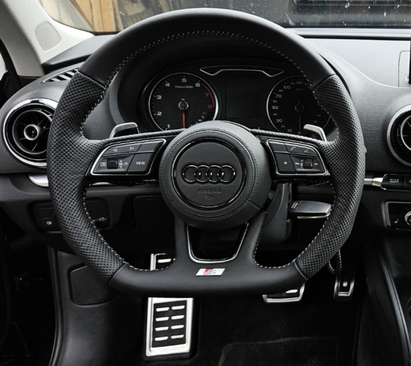

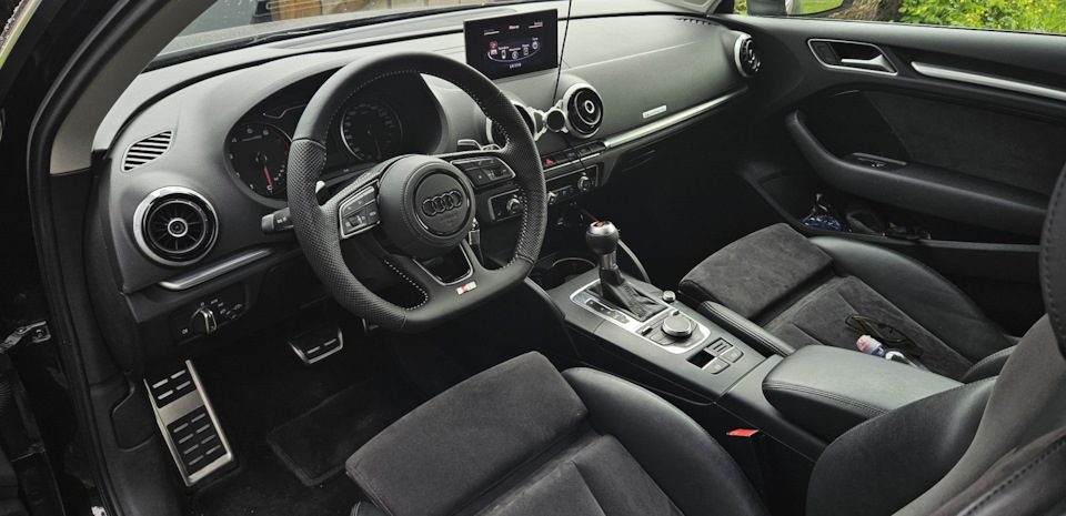

В итоге теперь катаюсь с новым рулём, визуально кажется меньше, но по факту толще, более удобный хват. Ручка кпп и руль добавляют визуально и тактильно ощущение нового авто. Напрягает только тот факт, что криво подключена подушка.

Не подскажешь, какие кнопки не работали после установки лин адаптера? Функция переключения режимов приборки потерялось? Ну типа переключение между цифровым спидометром и бк
Которых не было на старом руле, например переключение треков. Режимы приборки переключает
Купил кнопки на алишке с такими же как от современной, не могу зайти в бортовой и назад листануть песню, ну и стрелки не работают. То ли кнопки брак то ли что…
Трек назад тоже не пашет, а в меню слева от крутилки кнопка. Которая view тоже не пашет
Эх, капец. Думал все работать должно

На а3 не предусмотрено подключение 2х пирапатронов, как и в Ауди тт.
Самый простой способ, срезать направляющие фишки и подключить руль. Занимает это 30 секунд.

Скорее всего там фишка у подушки была для а4/а5. По пинам они не отличаются, просто есть дополнительные пластиковые направляющие. На фото слева А4, справа от А3.
Я у себя просто спилил эти направялющие и все отлично подключилось и заработало)
Да такие же фишки, интересный способ, так намного проще.
