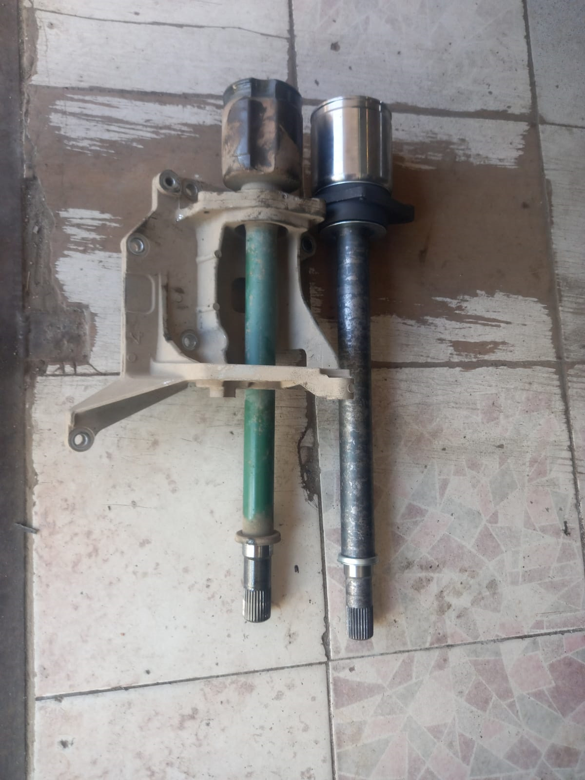

Далеко от дома, а именно, в Краснодарском крае, после проезда перевала "Горячий ключ" я почувствовал сильную вибрацию (больше похожую на раскачку) при разгоне в диапазоне 60-80км/ч. А так как Драйв я читаю много, то сразу же в голове всплыли страшные картины разрушения крестовин карданного вала.
По приезде в Туапсе карданный вал демонтировали, но вибрация осталась. После осмотра ходовой и проверки колес стало понятно, что это один из трипоидов.
Домой ехал со страхом, что привод развалится, но слава Богу все обошлось.
Дома карданный вал отвез на дефектовку и ремонт Алексею 89377070898.
Замена крестовин и балансировка вышли в 8300р. Рекомендую.
Изначально хотел полностью обновить передние привода. Но не тут-то было!

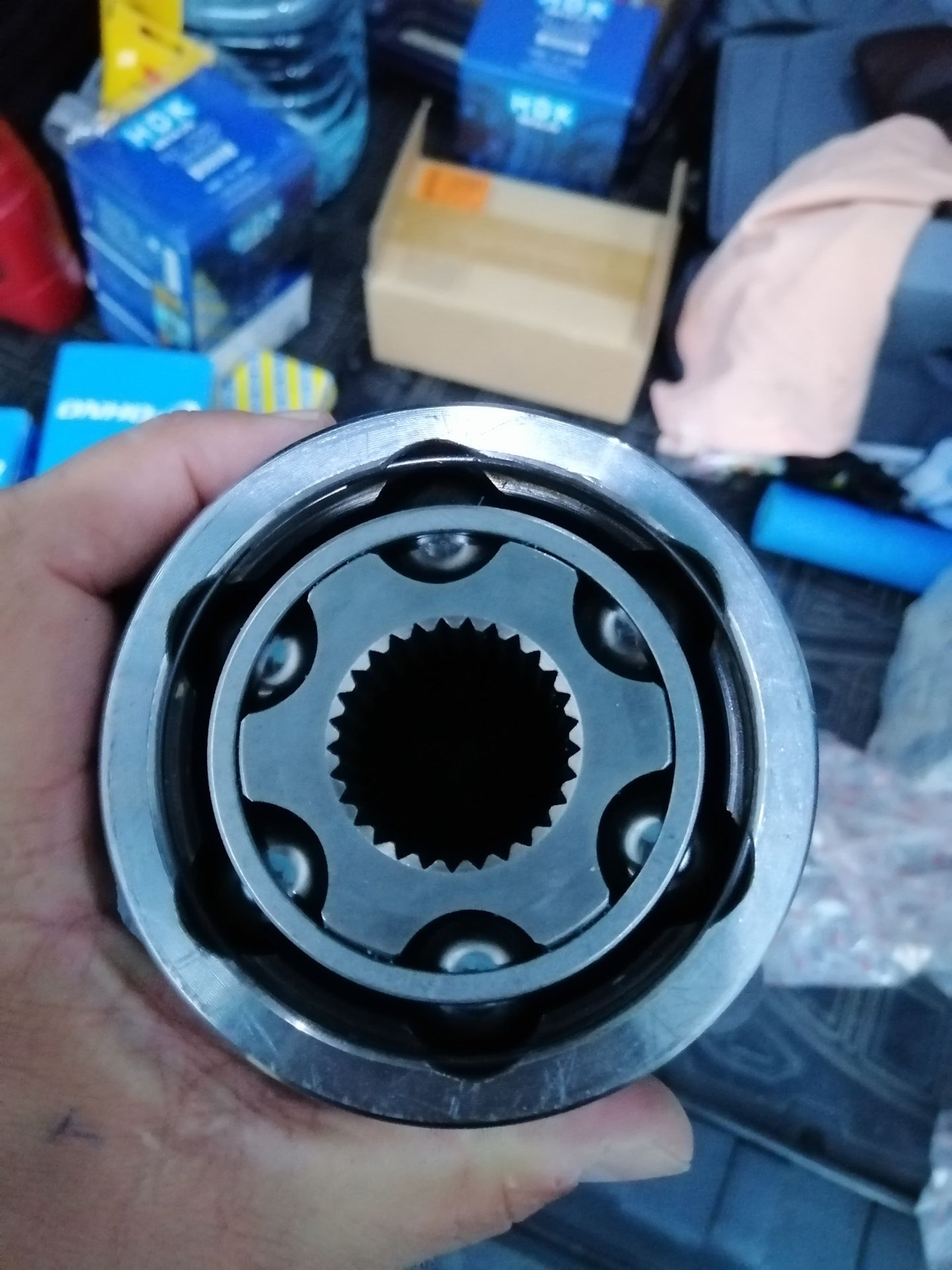

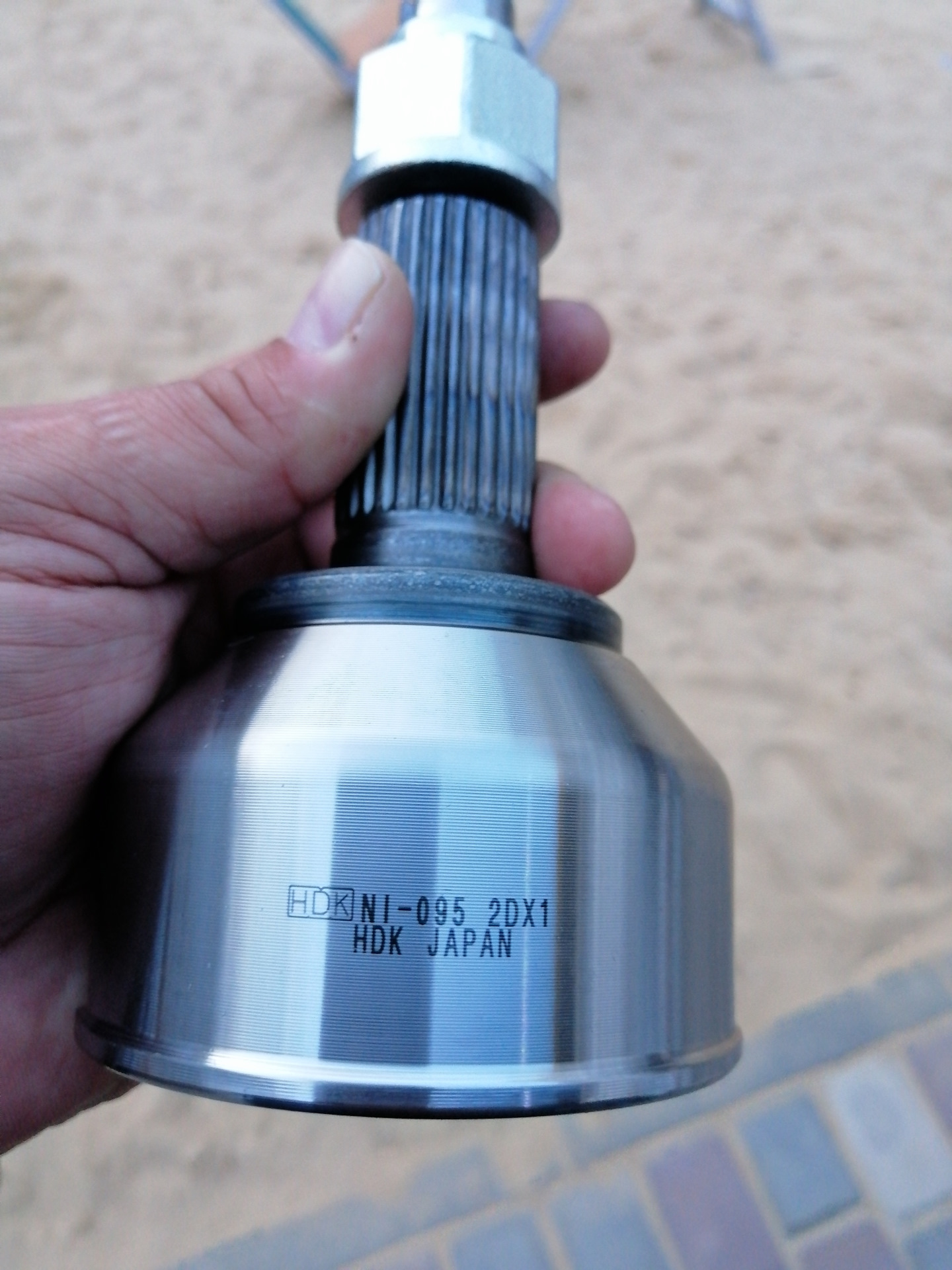

Внешние ШРУС купил H.D.K. NI095 — 2шт. по 3192 р.

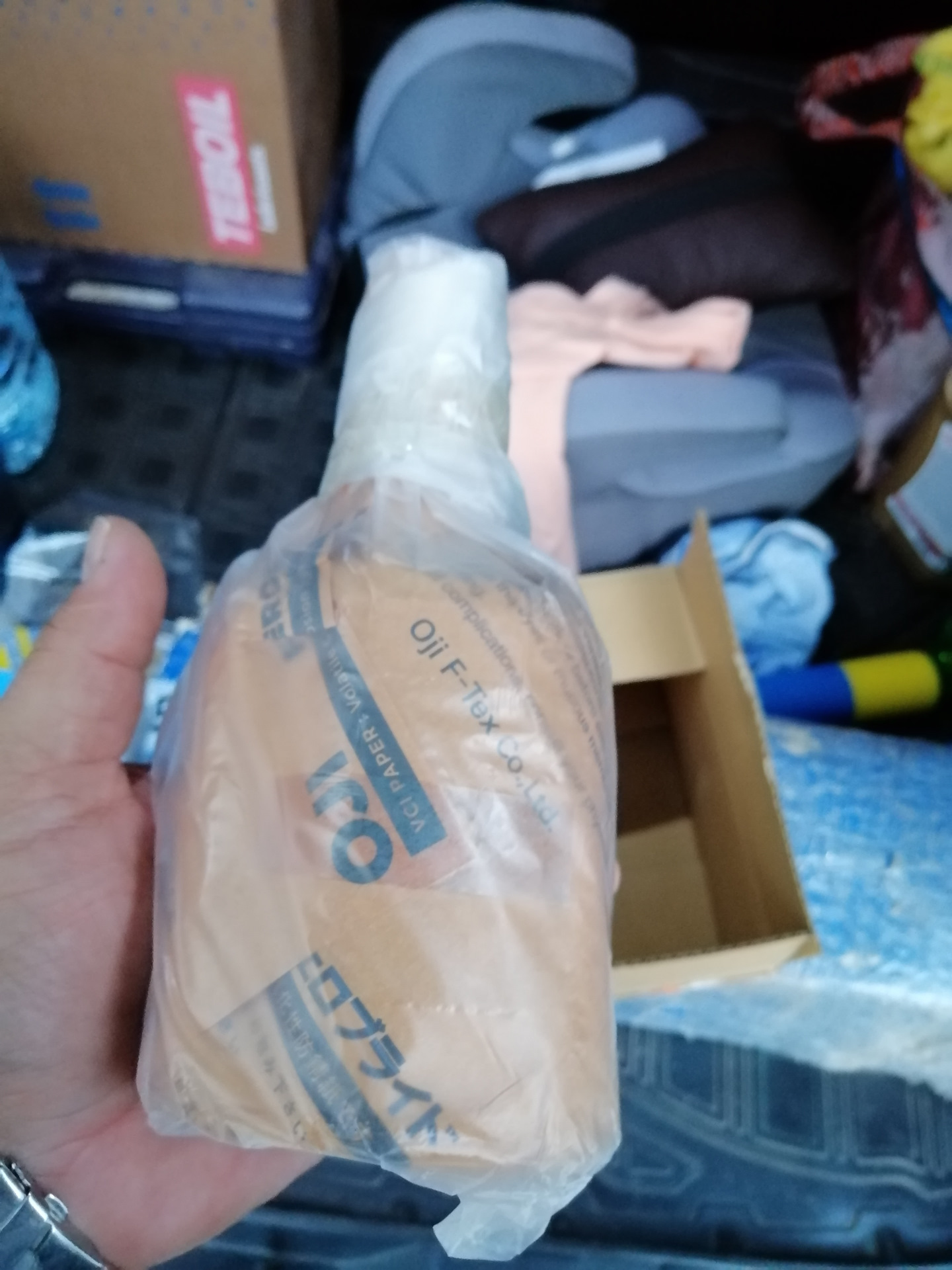

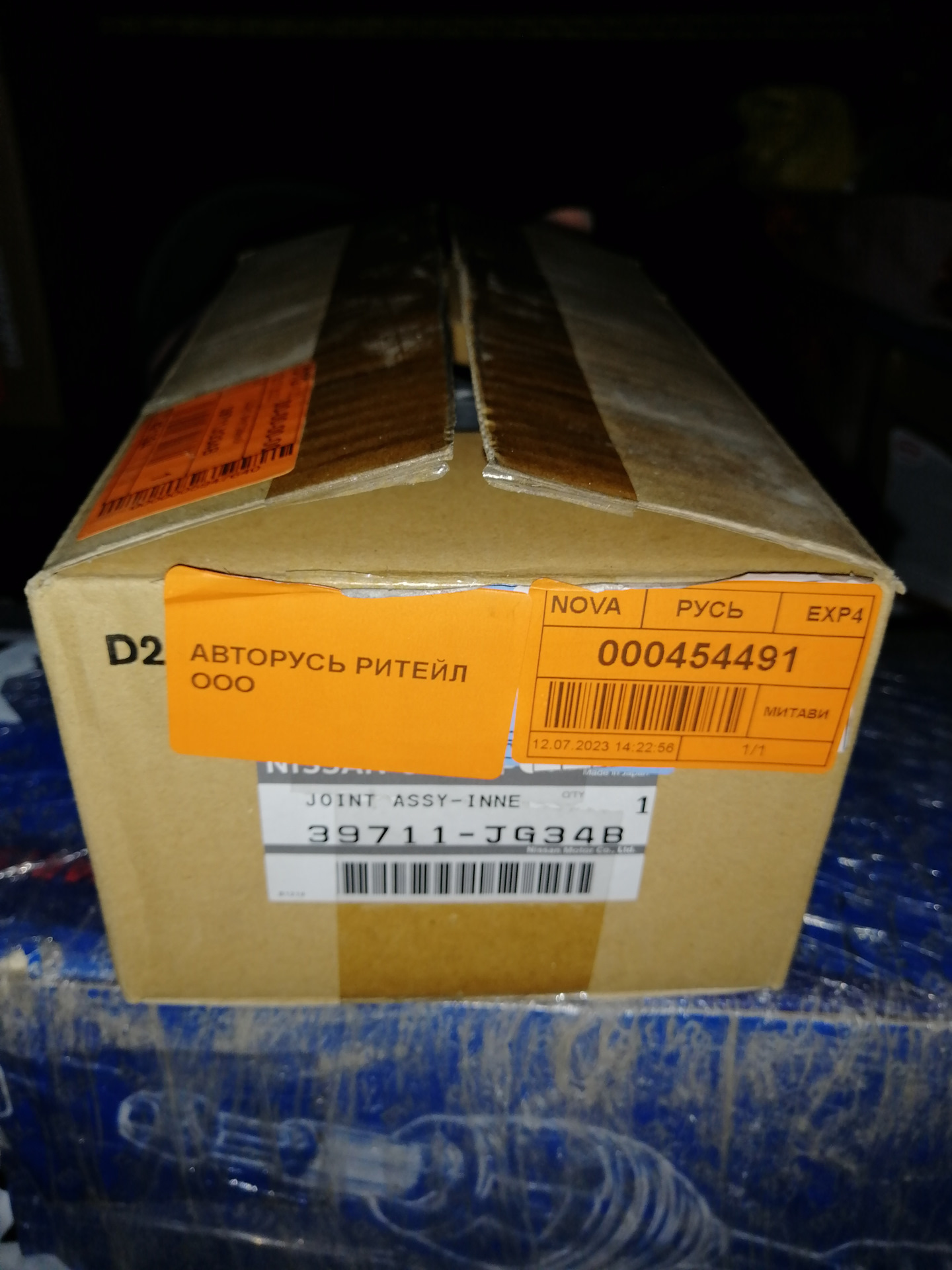

Внутренний левый ШРУС (трипоид) заказал оригинал NISSAN 39711JG34B — 13779р. (не хило так). Применимость его не знаю, но на механику точно подходит.

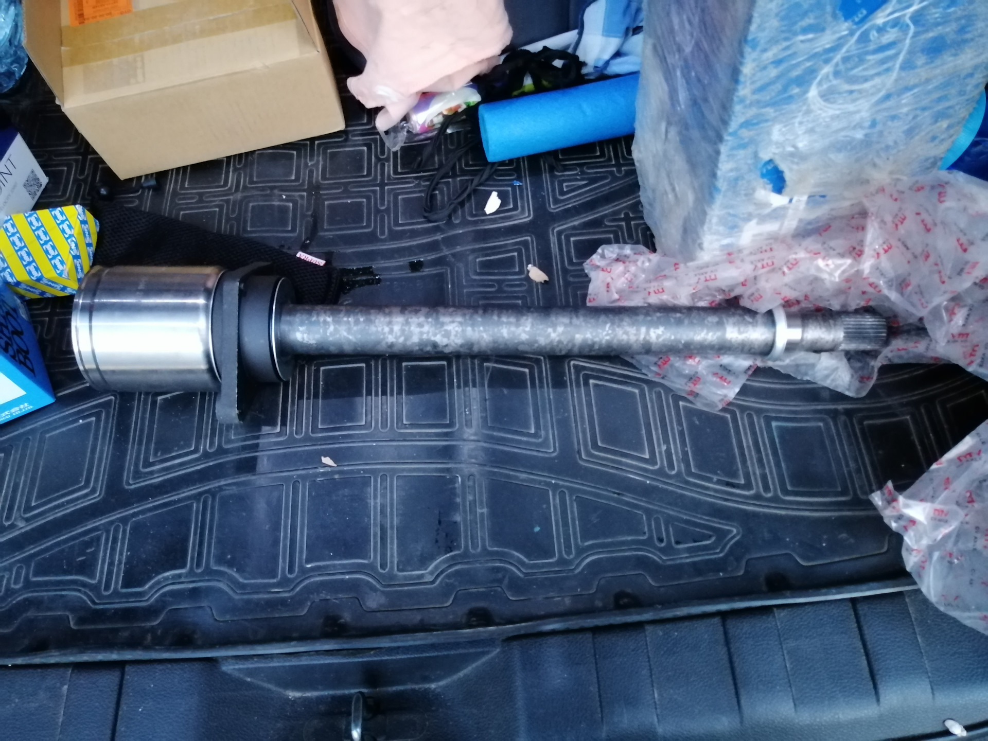

Трудности возникли с правым внутренним ШРУС 39771JD24B — Nissan. Цена его на разных интернет- магазинах от 40000р. до 50000р. По разным сайтам бьется единственная ему замена NTY NPWNS046. около 8000р. Заказал его.
В общем и целом по факту ремонта могу сказать. NTY NPWNS046 не подходит.
Сдал его обратно в магазин, где подтвердили, что блуждает он по магазинам и городам и везде его возвращают обратно.
Мне очень повезло, что развалился как раз левый внутренний трипоид. По итогу у меня три новых ШРУС впереди. И опасения по поводу оставшегося правого внутреннего. (Копим денежки).

А зачем так глобально ? Полуосили и тоипоиды менять. Трипоиды целы вроде, а полуоси не изнашиваются.
В феврале правый внешний отрыгнул, сейчас левый внутренний. Раз уж есть тенденция — надо менять по максимуму. Кардан еще работал, но "вскрытие" показало, что крестовины сухие, а задняя закусывает, к тому же. Если экономно, то можно было ограничиться заменой левого трипоида и ремонтом кардана. Но тут уж каждый суслик — агроном.

Есть фото внутри нового оригинального трипода? А то бывают случаи присылают восстановленный)). Есть у меня в запасе такая история))
В правом иногда смазку меняю. Да пыльник 1 раз сменил. Сейчас опять менять. Он в отличии от левого живет долго. Левый менял на оригинал тоже. Хотя ставят и на шариках(найти не смог).
H.D.K. NI095 подходит и на вариатор, ступицы у всех т31 одинаковые, значит по хвостовику вопросов нет, а внутренние шлицевое у привода CVT 35 зубов. У дизеля 36.
Спасибо. Поправлю.
справа можно заменить только трипод — прада только фебест, но практика показала, что и оно ходит
Пока с ним всё нормально. Смазку обновили. Но буду иметь ввиду, спасибо.
