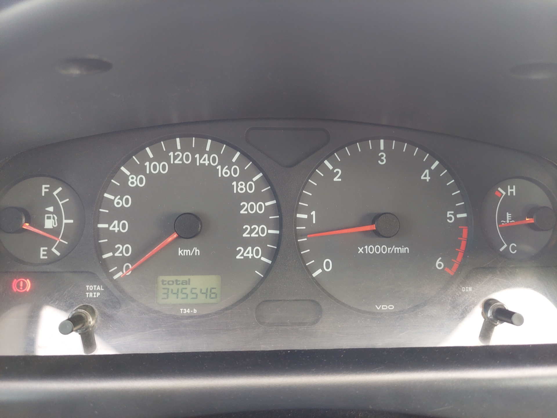

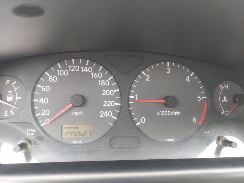

Доброго времени суток! Пишу с таким вопросом — как на D4D поднять обороты холостого хода и есть ли вообще такая возможность? Иначе вибрация лютая идёт по всему кузову.
А также какие обороты должны быть при прогреве?
Фото того, как у меня сейчас — снизу.
Всем спасибо!

Очень странные обороты. Снималась стрелка тахометра? Судя по всему да — на холодную должны быть 1000-1020, на горячую 780-820 (820 — с климатом) по стрелке. Течстрим показывает немного по-другому — на холодную 950, на горячую не помню. Если немного докрутить твою стрелку вверх (где-то (3-4мм)- то все будет соответствовать тому, что я написал. Но это только если ремонтировалась приборка. Смотри течстримом или чем другим соответствие оборотов на приборе с реальными.Да и вибрация от уставших подушек — на одной машине у меня сильная вибрация, на другой — намного меньше, но этот Авенсис больше стоял чем ездил.

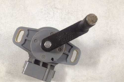

Для наглядности он выглядит так, под педалью газа находится
Если, нужно поднять обороты под педалью датчик, крепится на двух болтиках меняешь положение и обороты подымаются, но с вероятность 99процентов переодически будет выскакивать чек, на движение не влияет, после того как заглушишь чек будет тухнуть, скорее всего если меняешь положение этого датчика, нужно ещё и ЭБУ перепрошивать тогда чек, выскакивать не будет.
Норма холостых оборотов на прогретом ДВС 600-800 об/мин.
Подушки проверяй. Я на своей устал их менять. Пока не поставил оригу двигатель не успокоился, трясло аж ппц. В основном трясёт при повреждении правой или передней подушки.
С чего взял что у тебя 650 оборотов на холостых?
А сколько, по Вашему?
На второй фото видны холостые обороты прогретого двигателя
750 оборотов норма
Ну у меня так же, подушки можно все отпустить, дать поработать немного и заново затянуть. Бывает что внатяг встаёт подушка и вибрацию передает на кузов.
Скорее всего подушке двигателя какой-то хана, не в оборотах дело
Да, на них тоже подозрение есть. Но не маловато 650 оборотов на холостых?
У меня просто такая же история, обороты если поднять до 1000- вибрации нет. Но знаю что просела гелевая подушка. За дизеля ничего не скажу, дел не имел с ними(

Нормально это, у меня так же, и да скорее всего подушкам хана
