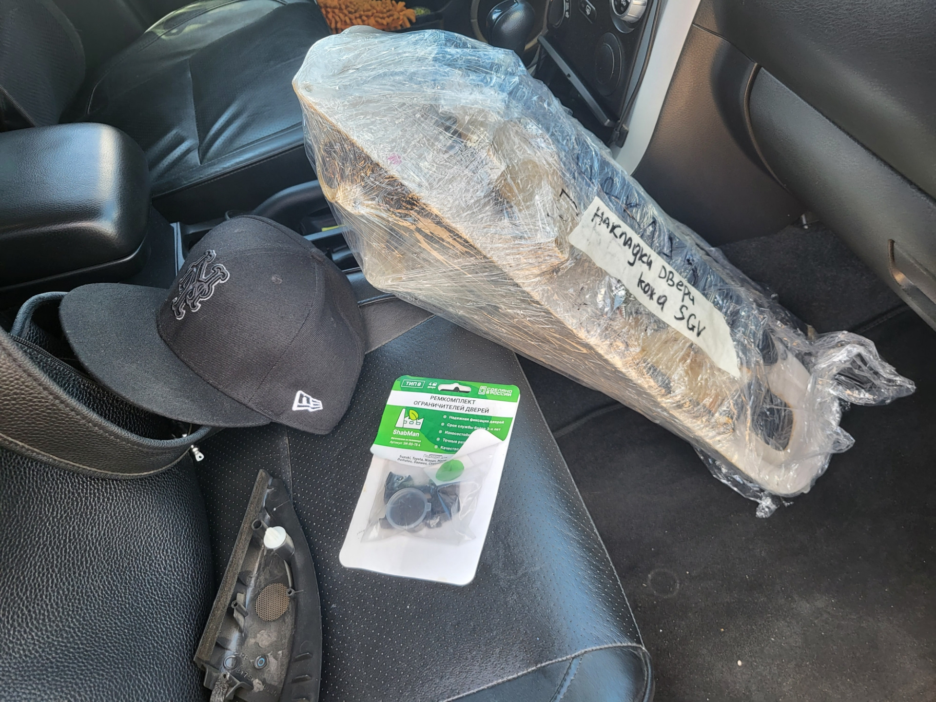

Накладки год провалялись в гараже, и уже как пол года в багажнике возил ремкомплект дверных стопоров

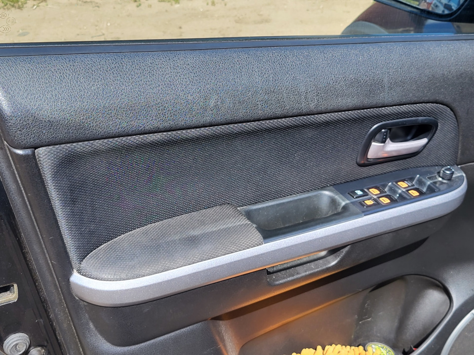

Было

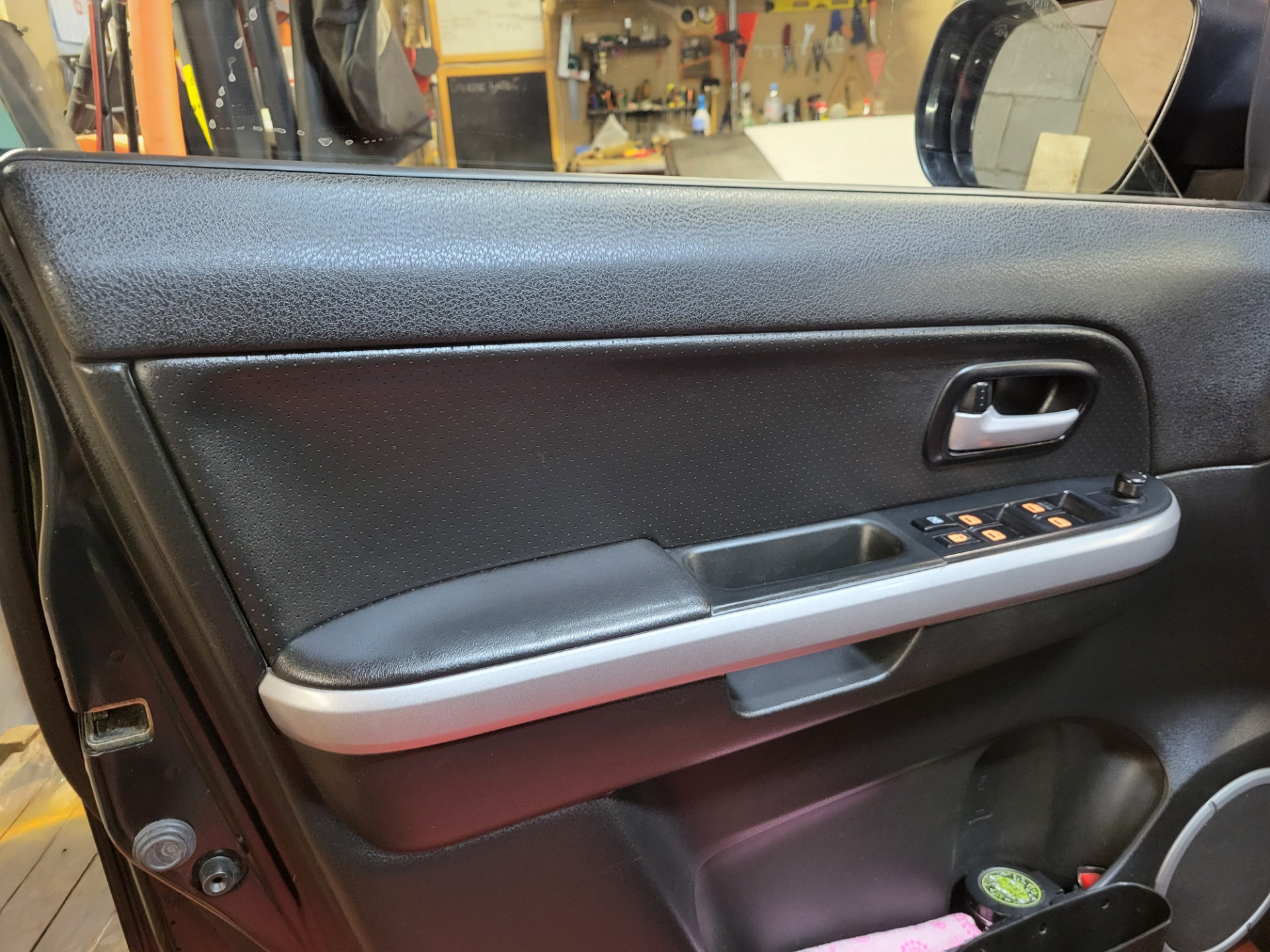

Стало

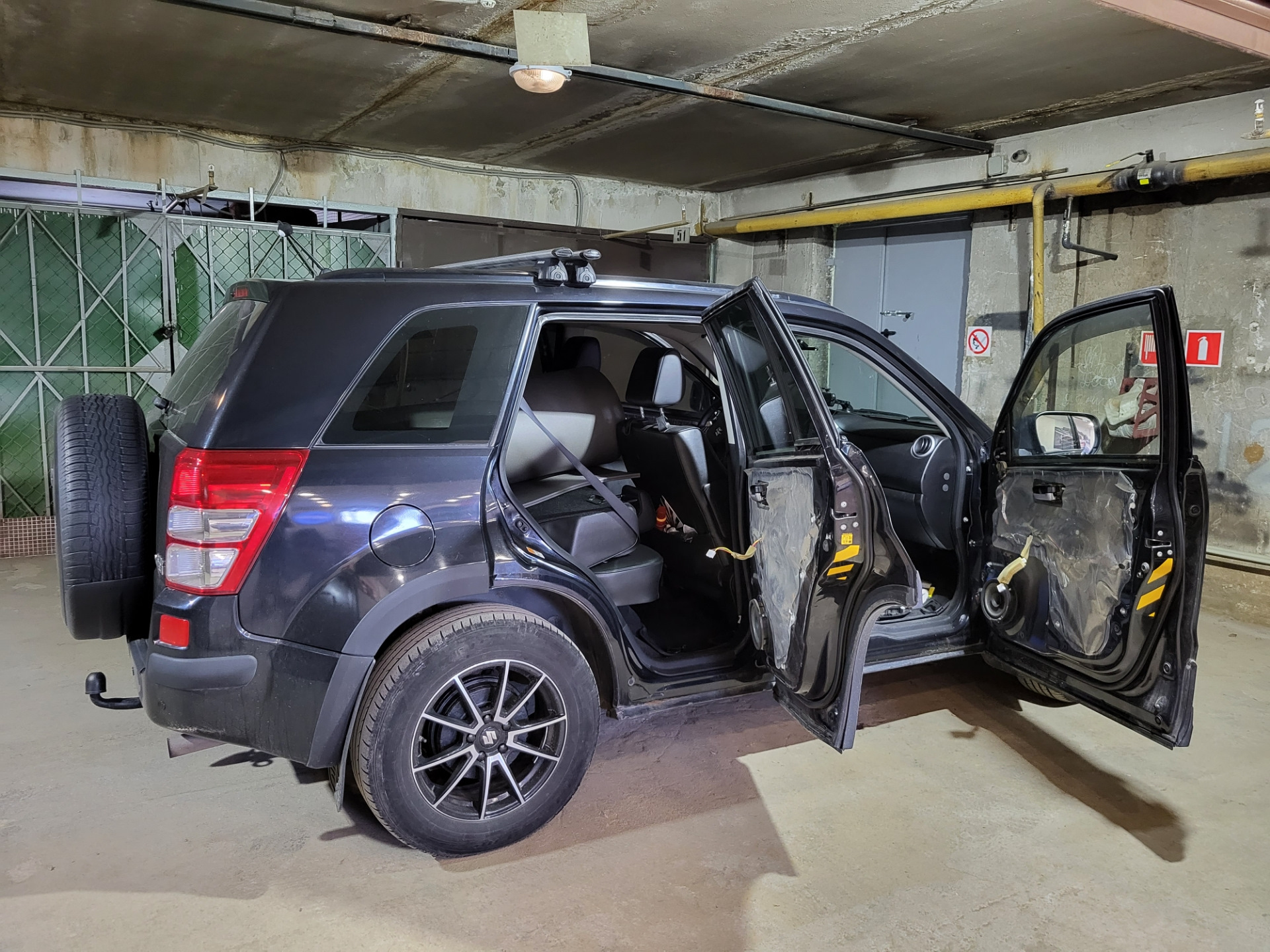

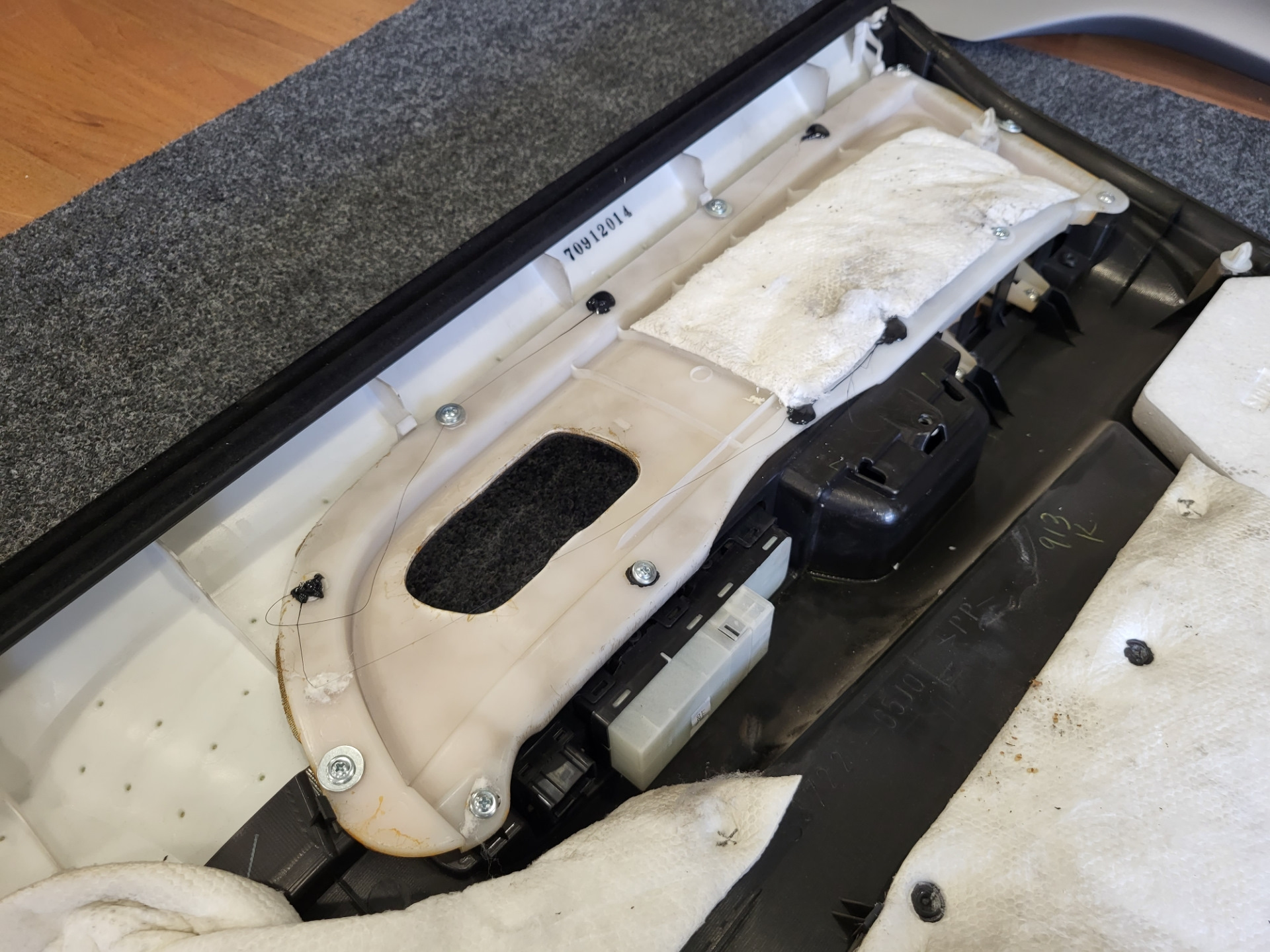

Про перекос боковых стёкол. Не доходя 10см до верхнего положения, начали смещаться вперёд водительское (на 5см) и пассажирское (на 2см). Покурил драйв, посмотрел квадратными глазами на записи "надо рассверлить крепления стеклоподъемников…" и решил попробовать промыть все резинки и направляющие. Вооружился тряпкой, мыльным раствором, и набором пластиковых инструментов для арматурки. Разобрал двери, всё промыл (наматываем тряпку на пластиковый съёмник, и выковыриваем всё вкусное). Глины в резинках, за 16 лет, было с пол кило. Смазал, и всё заработало идеально!
Upd от 14.04.2024. Стёкла, вновь, стали уезжать вперёд. Резинки идеально чистые. Мучаться надоело. Рассверлил верхние крепления стеклоподъёмников, как рассказано у многих в бортовиках.

Почему кнопки стеклоподъёмника оранжевые?
Алиэкспресс наклеечки)
Я резинки тоже чистил потом силиконом заливал потом тряпкой вытирал, ходят отлично, ограничители в дверях аж бесят, два раза менял, хватает не на долго, дочку пока посадишь пристегиваешь детское кресло, по горбу получишь полюбому, аж бесит
новосибирские работают долго. По крайней мере 3 года- полет нормальный.
