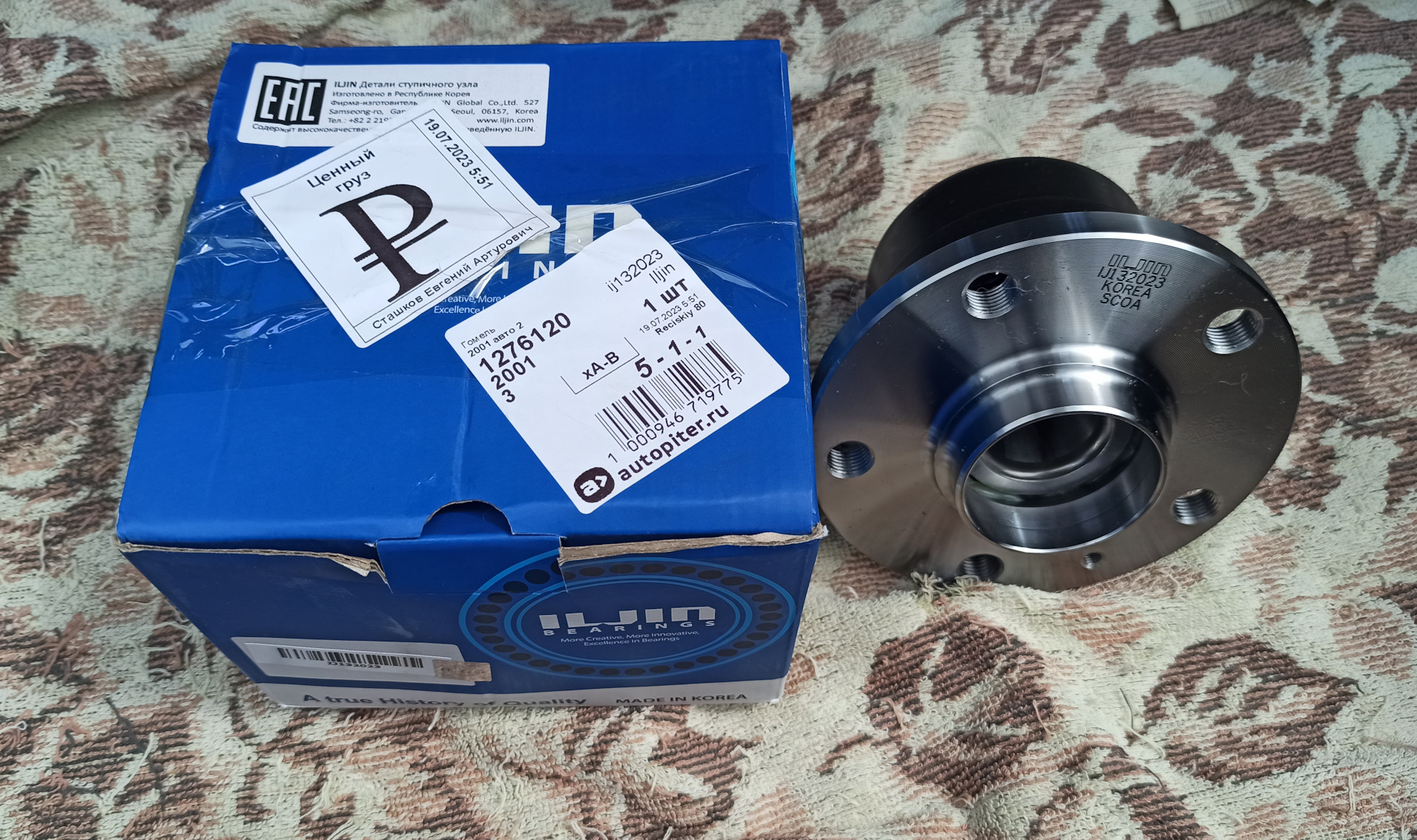

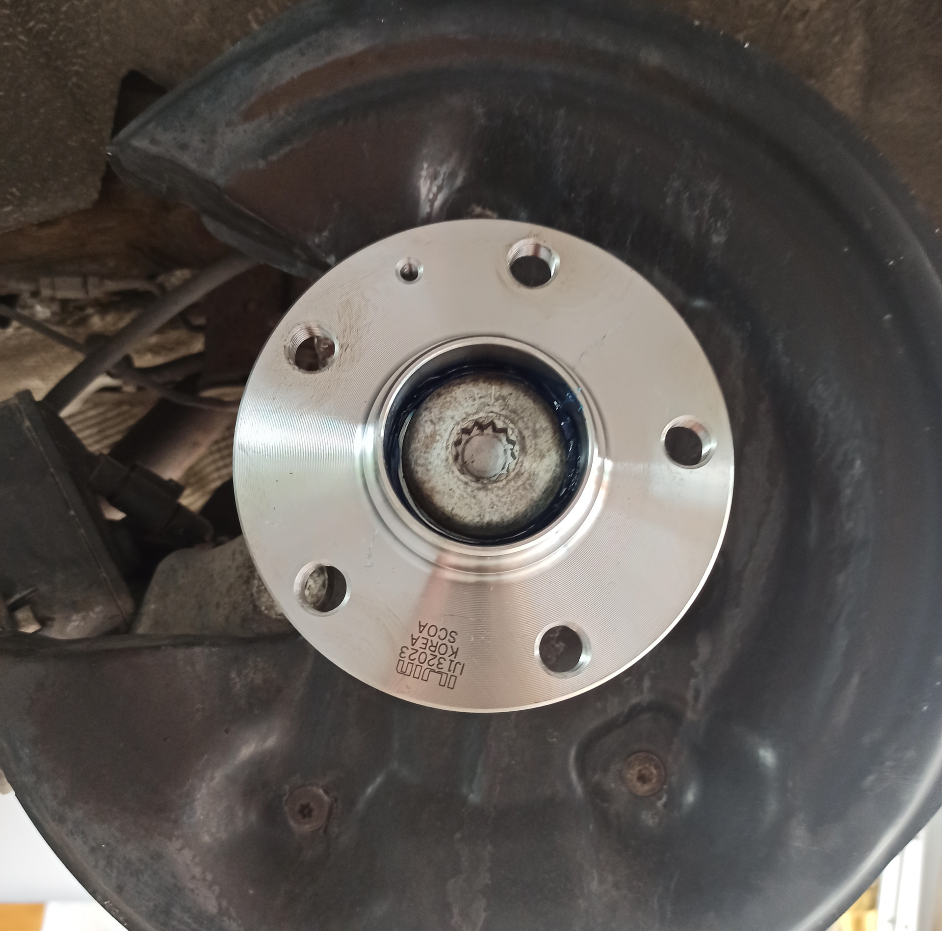

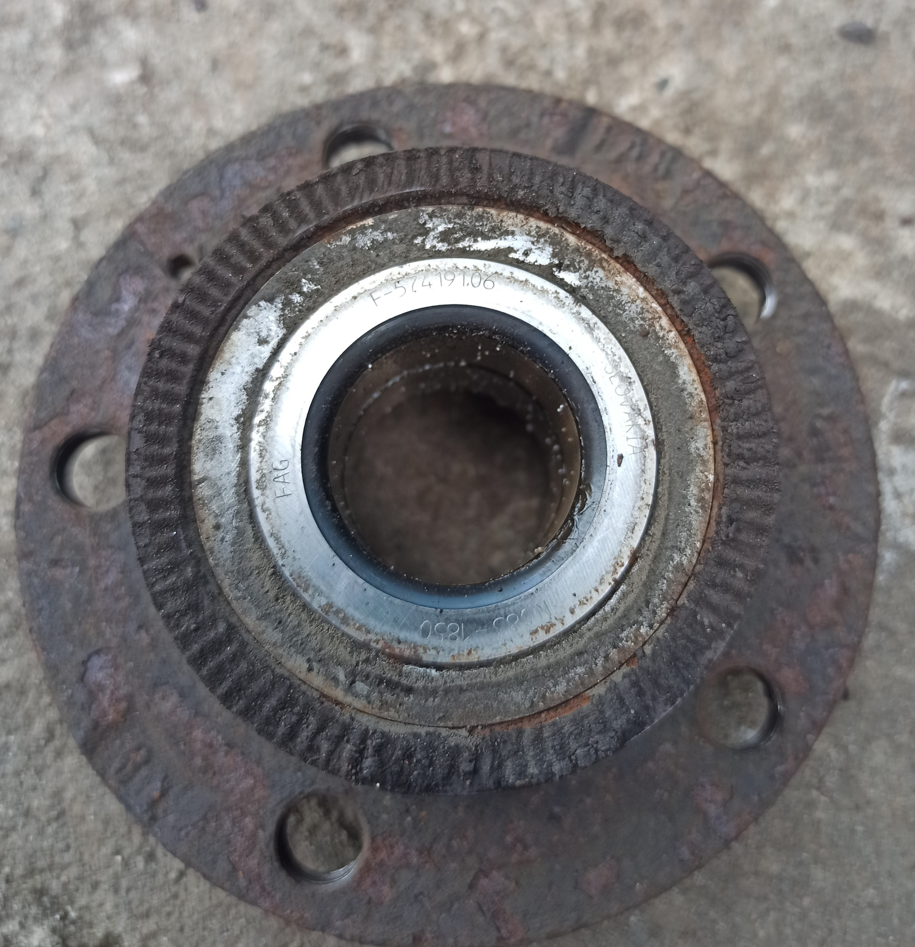

Всем привет! При диагностике подвески выявили кончину заднего левого ступичного подшипника. При езде его не было слышно от слова совсем, но так как идет подготовка к поездке в несколько тысяч км, то решил его поменять, чтобы где-нибудь в дороге не словить клин.
Выбирал из следующих производителей, которых рекомендуют к установке:
1. SNR R154.54
2. FAG 713610830
3. SKF VKBA 3644

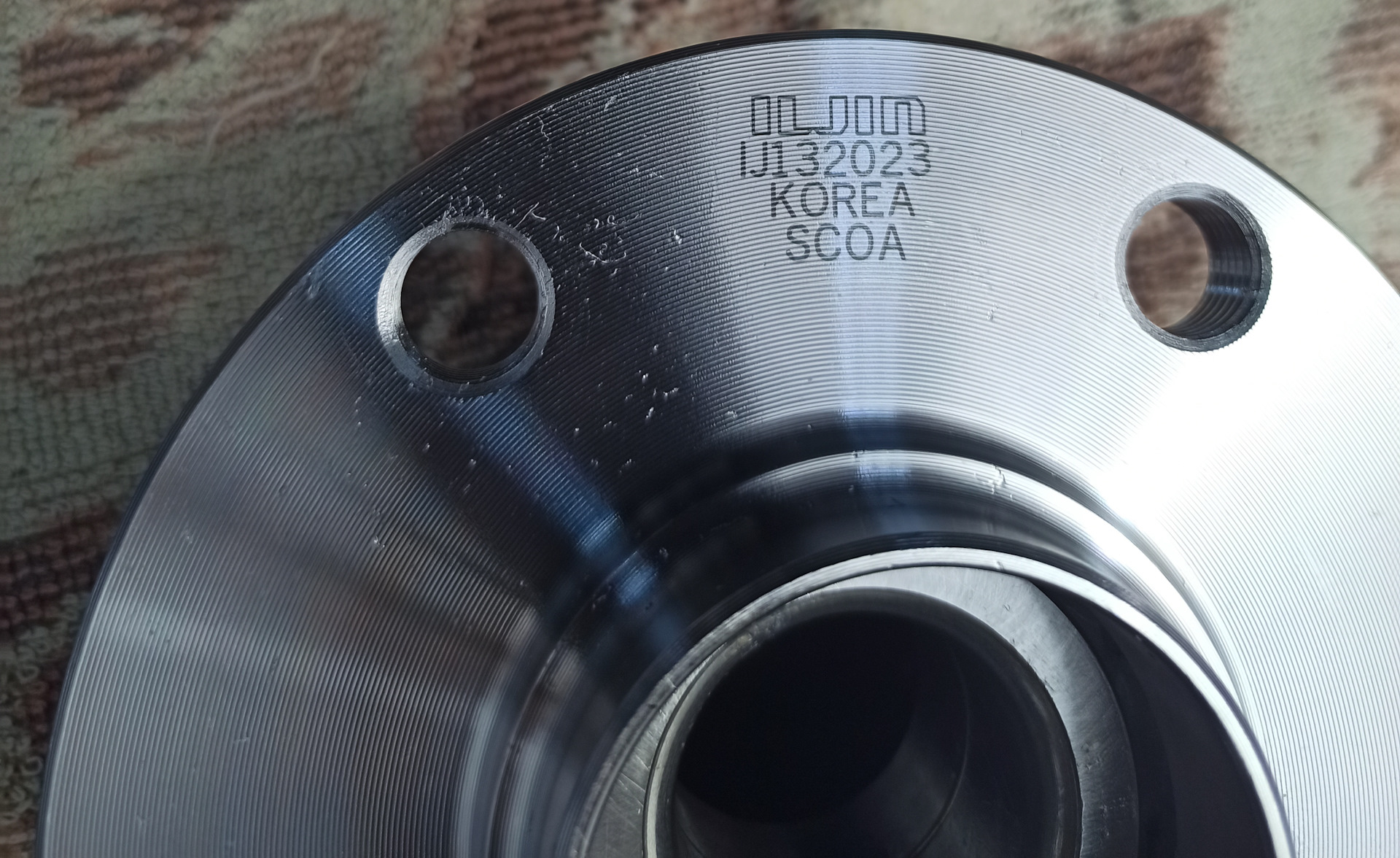

4. ILJIN IJ132023
ILJIN идет без болтов, но все решила цена, он оказался дешевле всего, поэтому его и заказал!

Я бы всё же брал FAG или SKF.
Исходя из истории обслуживания, прошлый владелец менял задние и поставил fag, пробег не зафиксирован, но думаю было это в промежутке от 150-160 тысяч км, исходя из этого решил что пробежал он не так много как хотелось бы (где то 80-90 тыс км), поэтому взял iljin, по нему плохих отзывов не видел, ну и стоит он на порядок дешевле (30%), чем тот же fag или skf. Изначально хотел взять snr, но он подорожал к уровню fag, skf.

Ступицу можно поменять без снятия скобы.
5 минут все займет. 😉
Я менял не сам, человеку как удобней так он и сделал)
p1nekkk
Интересно, как это?
Просто
Ступицу вместе с диском снимаешь и ставишь таким же макаром.
5 раз лично сам так делал.
Скоро предстоит замена, попробую. Спасибо!

Здравствуйте. А магнитное кольцо на подшипнике можно поменять без снятия ступицы? Абс не работает — вероятно, поржавела эта шайба, с которой датчик АБС снимает показания.
Здравствуйте 🤝
Нет
Только со снятием ступицы.
