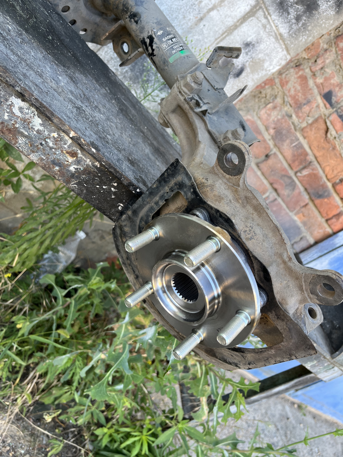

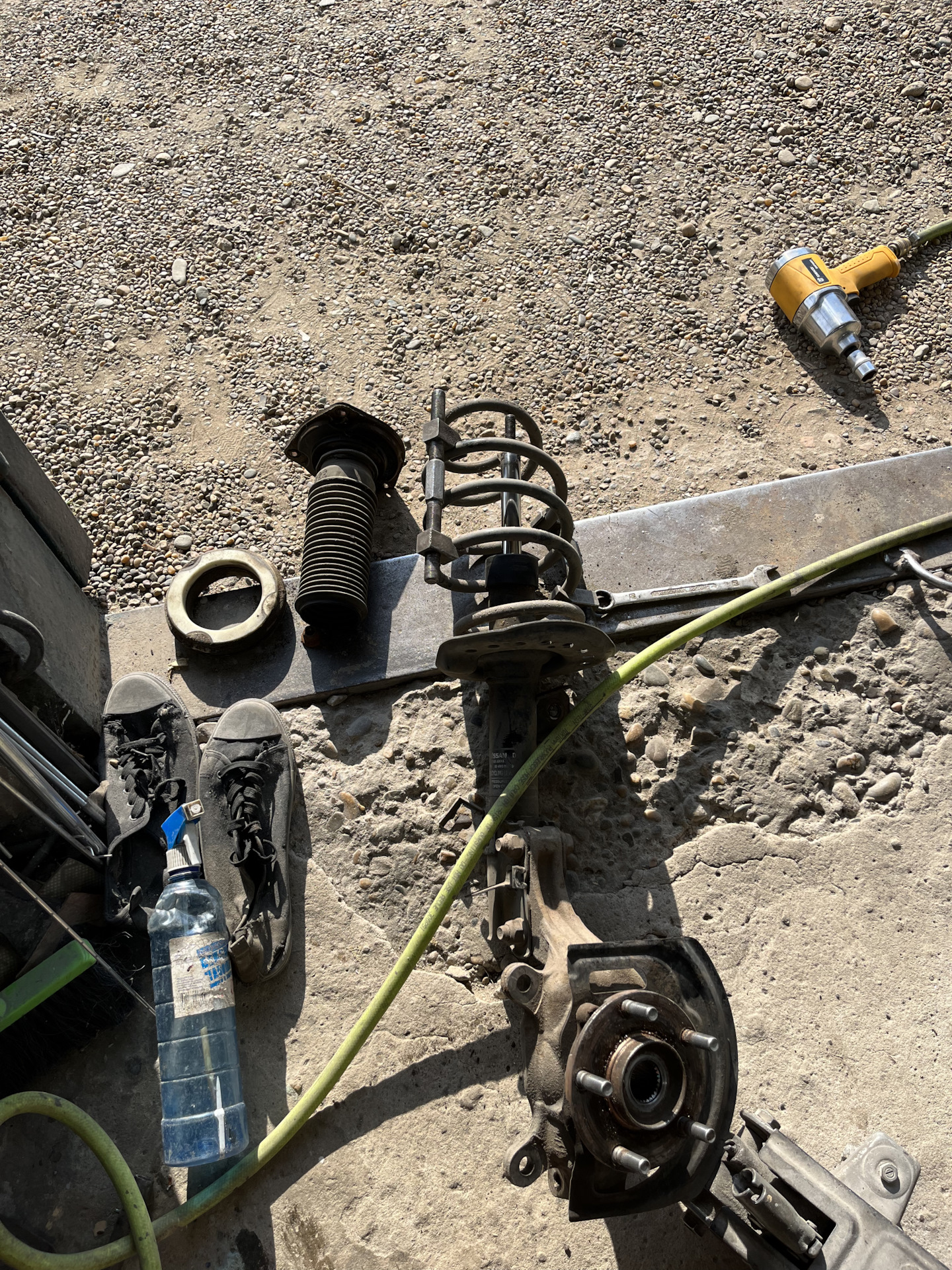

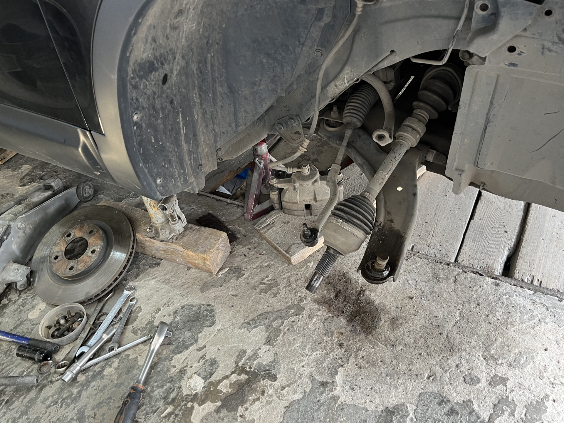

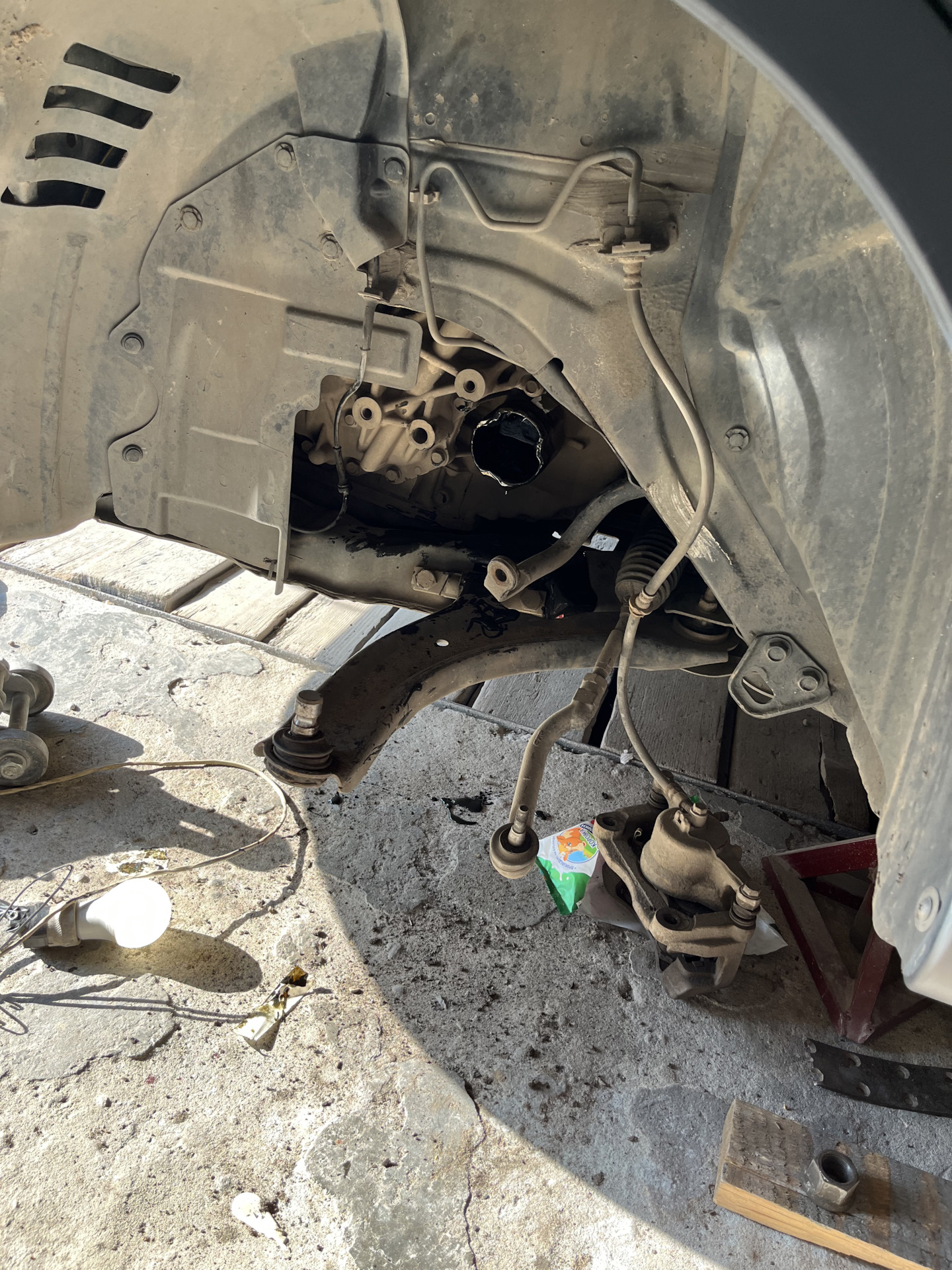

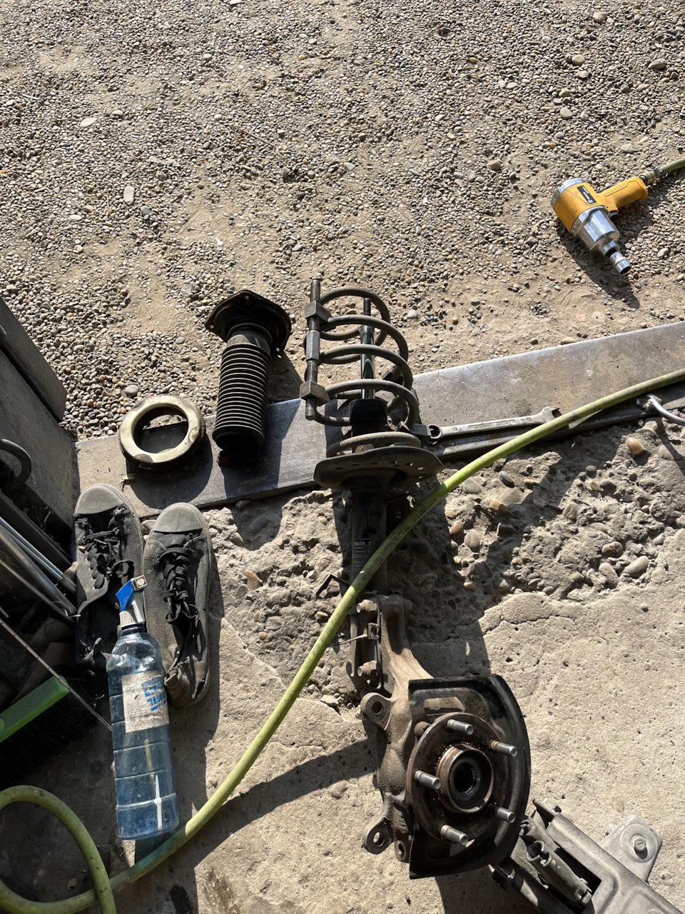

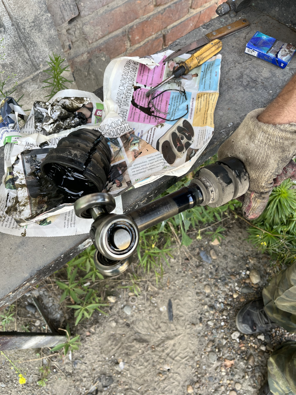

Доброго времени суток! Застучали при вывороте опорники + порвался пыльник на стойке стабилизатора, и они уже подходили, заказал сразу пару, далее… после переборки рейки нужно было её подтянуть (червяка), затем порепался левый внутренний пыльник, как оказалось при разборе, еще и ступичный подшипник (хотя думал это подшипник пром.вала), веселуха! Решил менять все разом на выходных. Все откручивается легко, смысла описывать не вижу.
Единственное пришлось погреть гайку ступичную, она прикипела знатно.

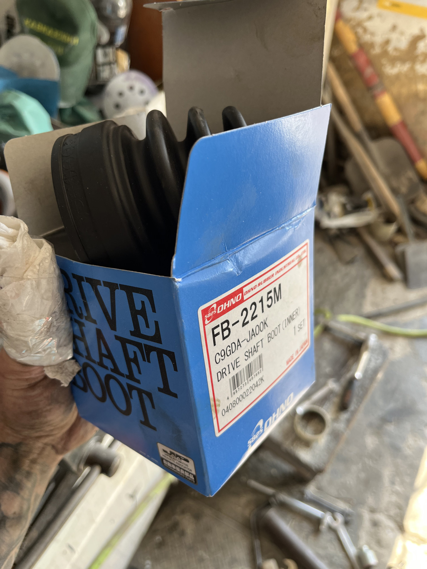

По запчастям:
— Опорные подшипники SNR (M25509) — Франция
— Стойки стабилизатора ТРЕК (лев. SL70-220), (прав. SL70-221) Россия
— Внутренний левый пыльник OHNO (FB-2215) Япония

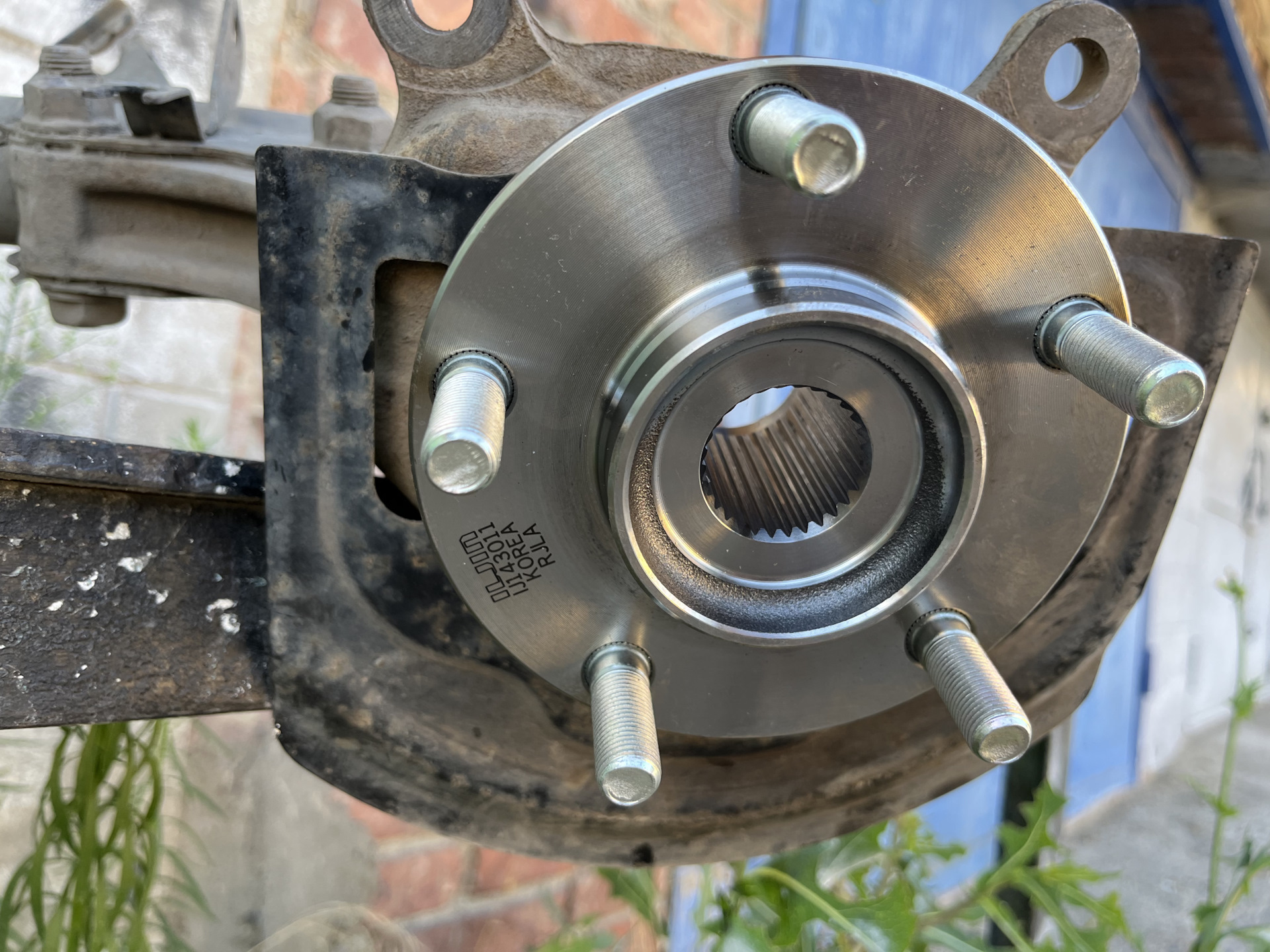

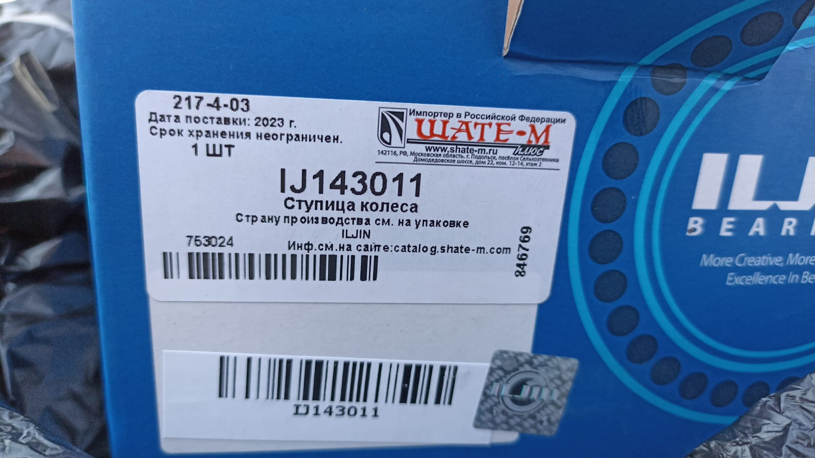

— Ступичный подшипник ILJIN (IJ143011) Корея
Запчасти на фото: C9GDAJA00K
Запчасти на фото: IJ143011

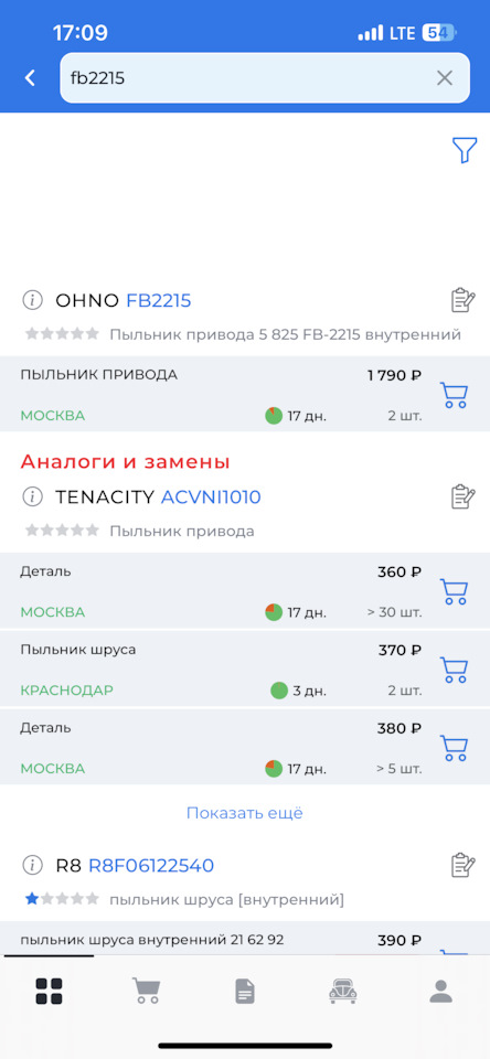

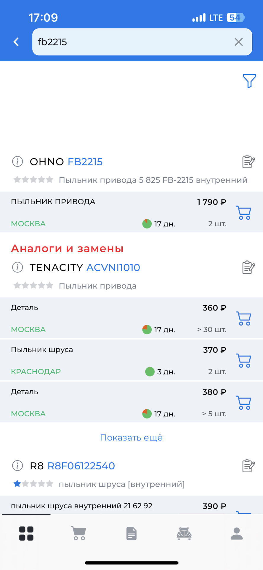

Где брал пыльники ohno? Не могу найти.
на АвтоТо
Спасибо, ща гляну.
