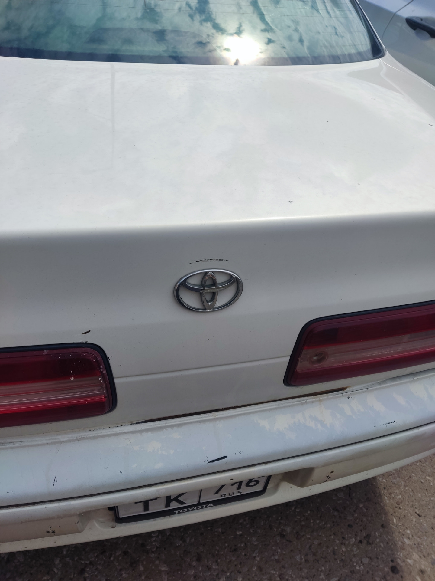

Очень расстраивал меня тот момент, что мало того значок не родной, так ещё и на герметике он сидит, переклеивать не стал

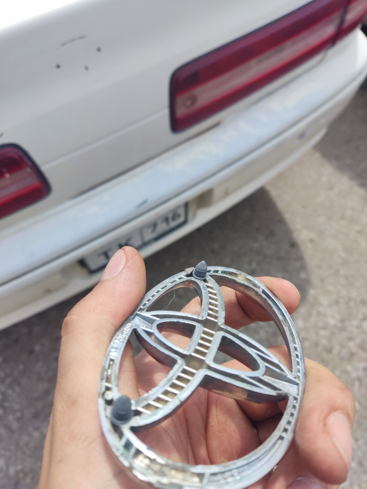

Заказал с разборки значок 500р

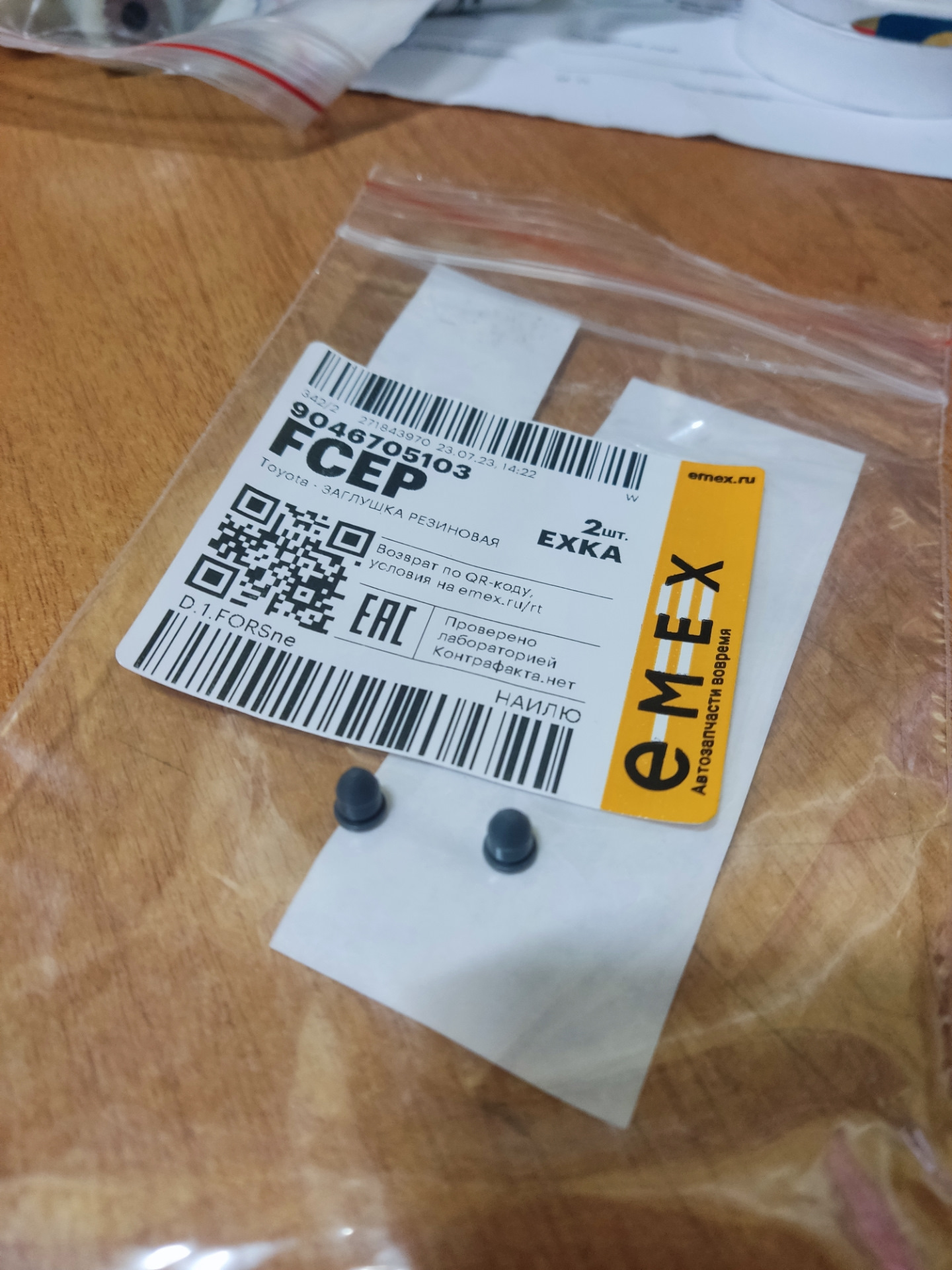

И по 150 рублей вышли эти малютки
Артикул 9046705103

Крепко сидит? Не вылетит по дороге?
Да пока не улетела, а почему она должна?)
Не знаю) просто впервые вижу такое) а щас сам собираюсь полироваться после покраски и ставить шильдики вот и спросил надежно ли это)
Ну может на герметик сажают, я не вкурсах, но без резинок шильдик там не стоит, выпадает, болтается
Чаще на двусторонний скотч)

С завода эмблема крепится на двусторонний скотч, ставил новую эмблему, на нее нанесен клеевой слой www.drive2.ru/l/593874543659999218/
