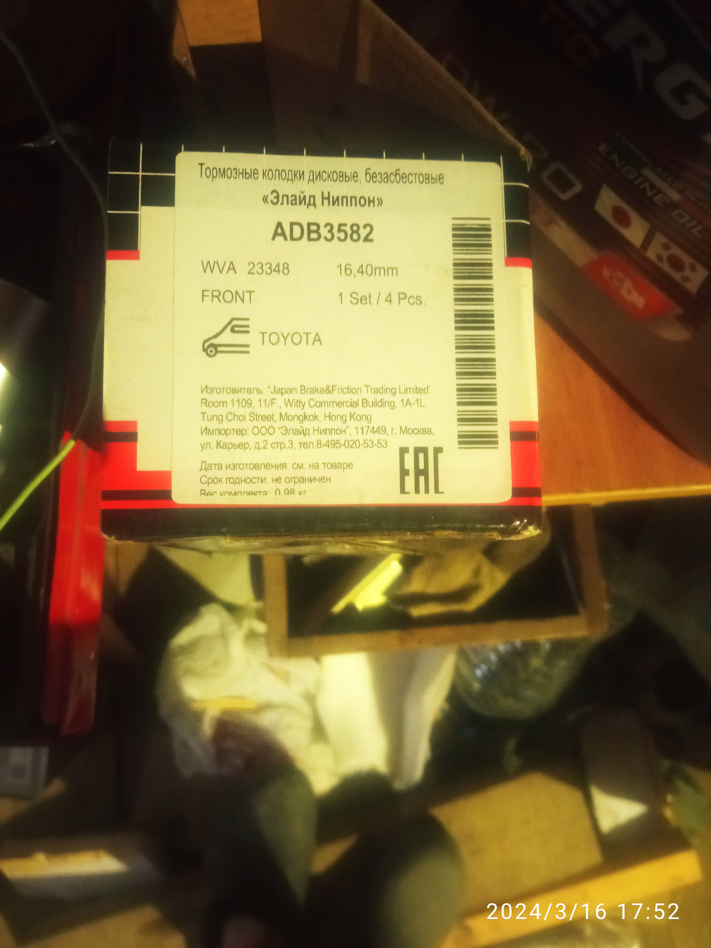

Колодки перед g brake GP00057 это кузов 150, ориг номер по программе 04491-B2101
Добавил, спасибо. ставил G-BRAKE GP02174 — кажется немного брякали
С этими колодками точно все ок и диски которые от g brake ниже кидал
Там же желательно что бы диски/колодки одноного производителя были

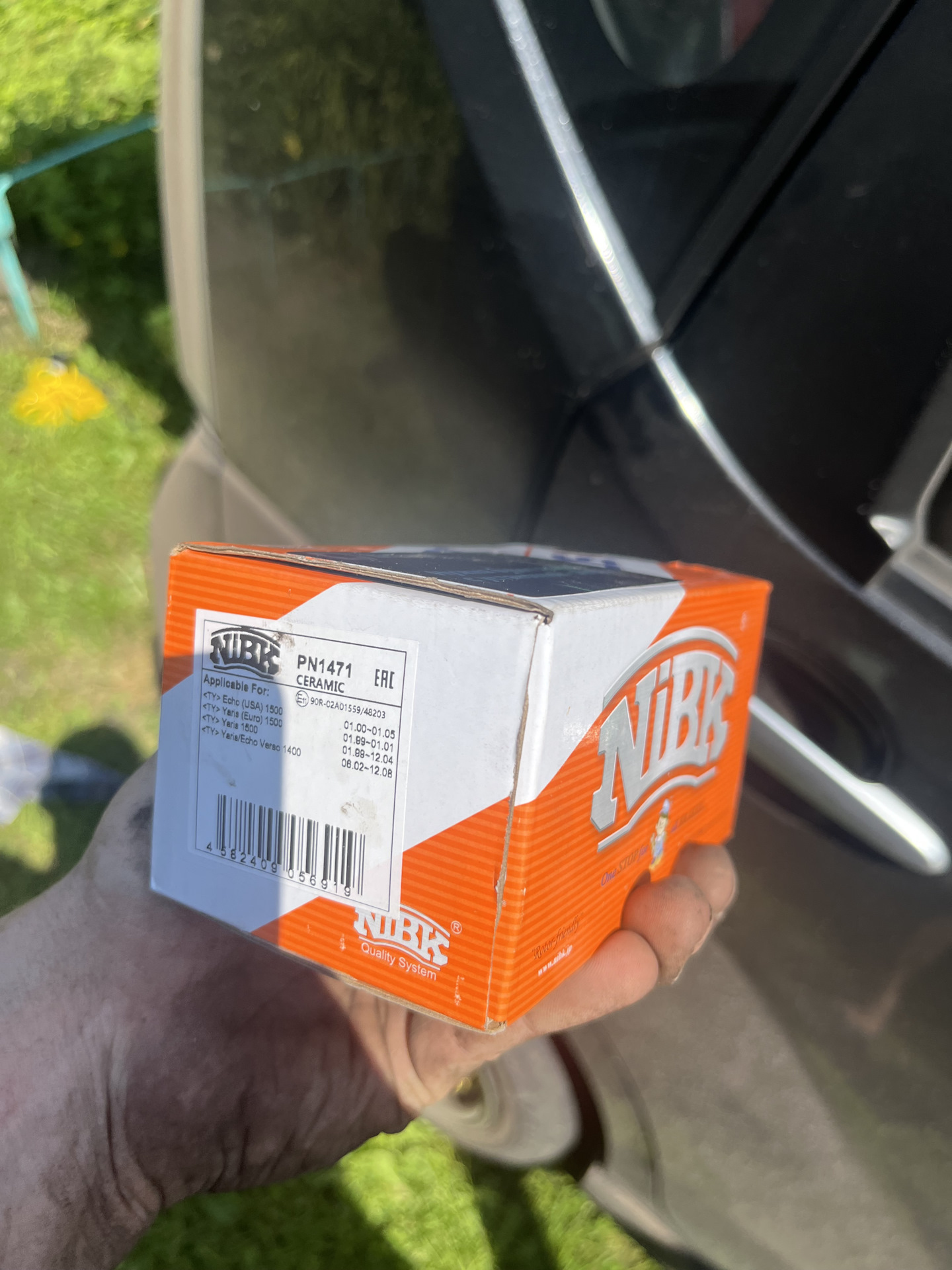

Тормозной диск передний 150S
g brake — GR-20591
JD — JBD0183
Avantech — BR0188S
NiBK — RN1481
спасибо, добавил

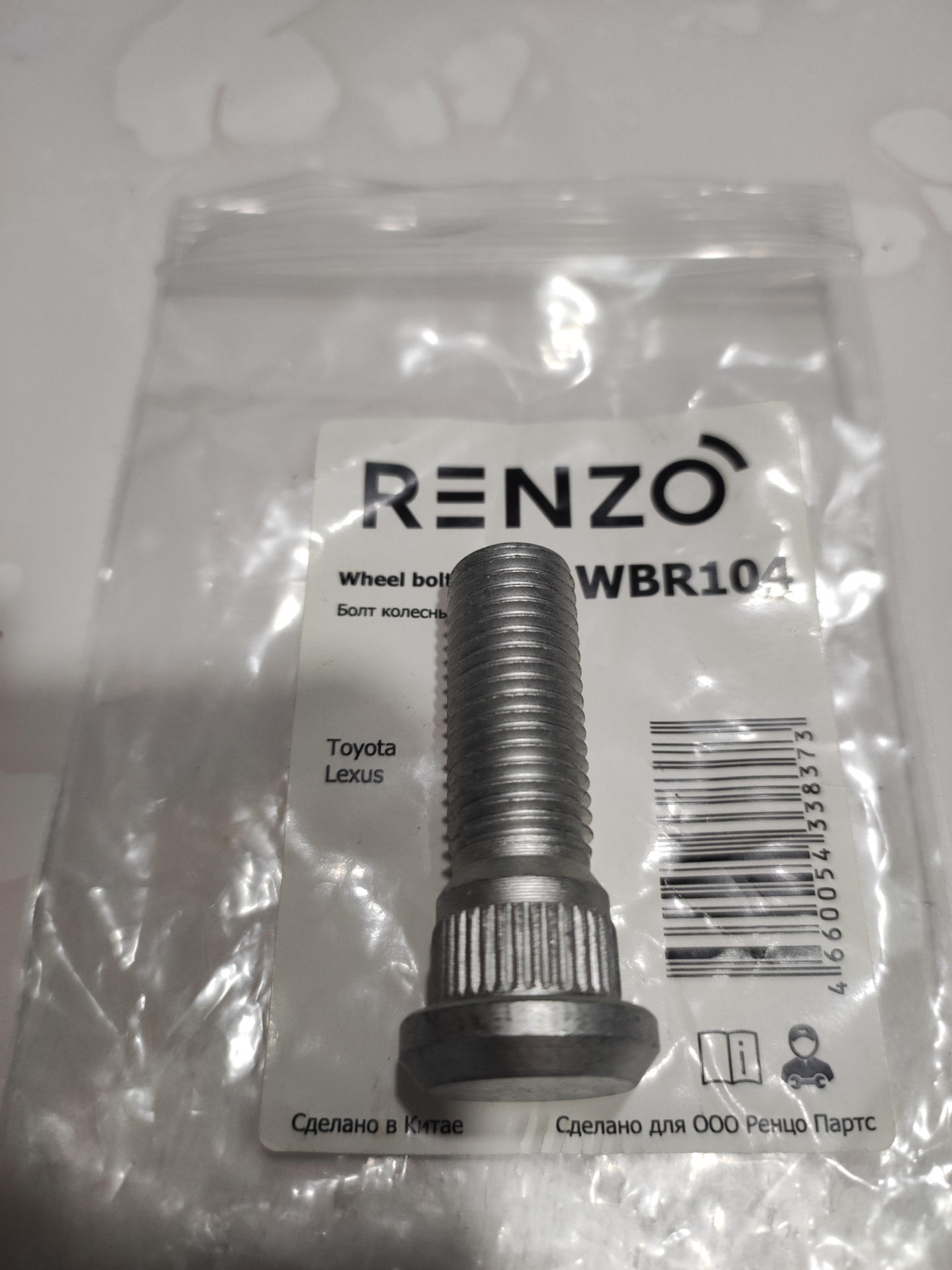

Ребят привет, шпильки колёсные передние на LA150S не нашёл никто?
Я взял Renzo WBR104.
Ещё не устанавливал, не знаю подойдут или нет.
подошли?

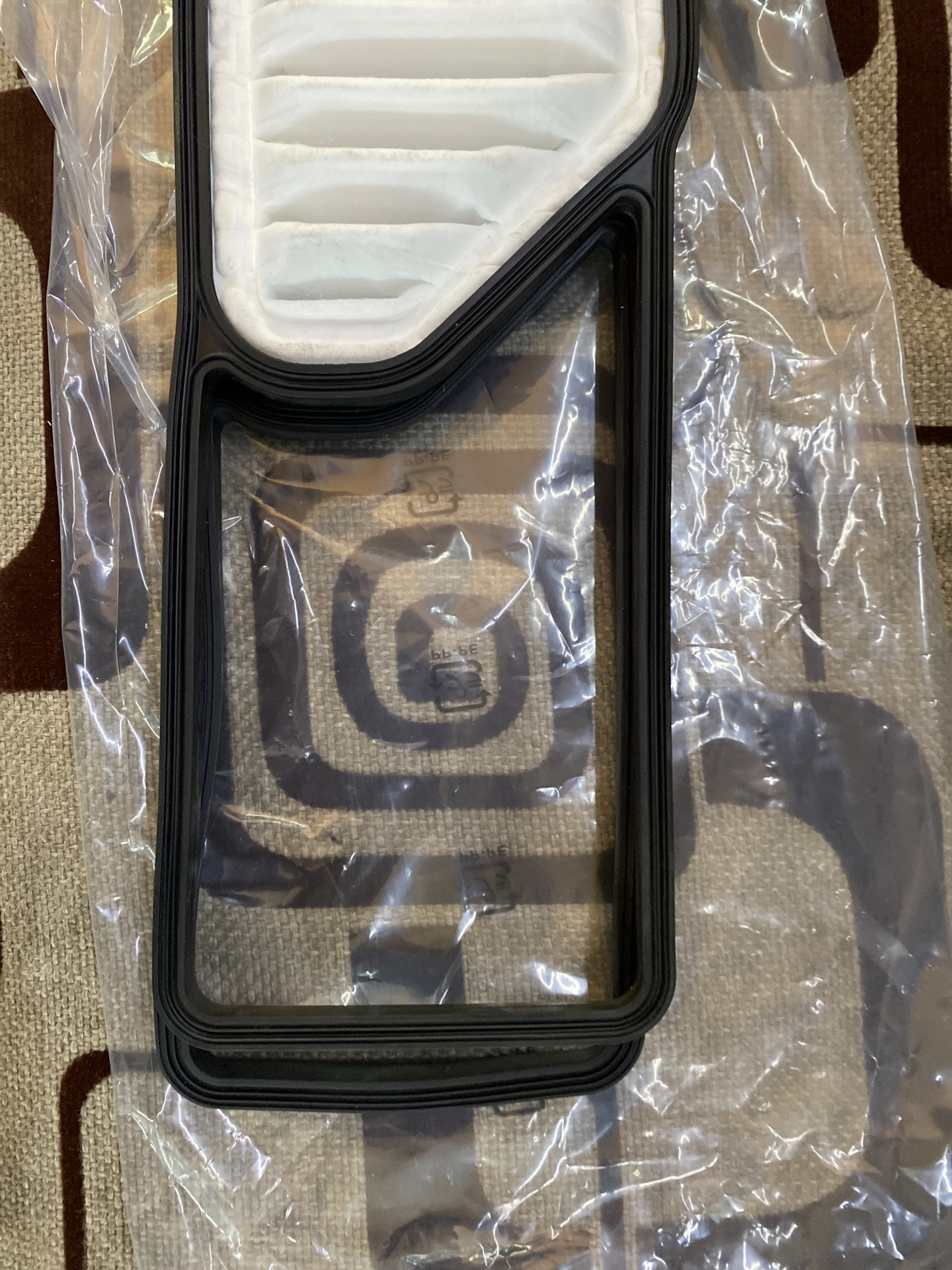

Добавлю, по exist воздушный фильтр 17801-B2090, добавил авто "в гараж" по номеру кузова. Move LA150S (2020 г), атмосферник.

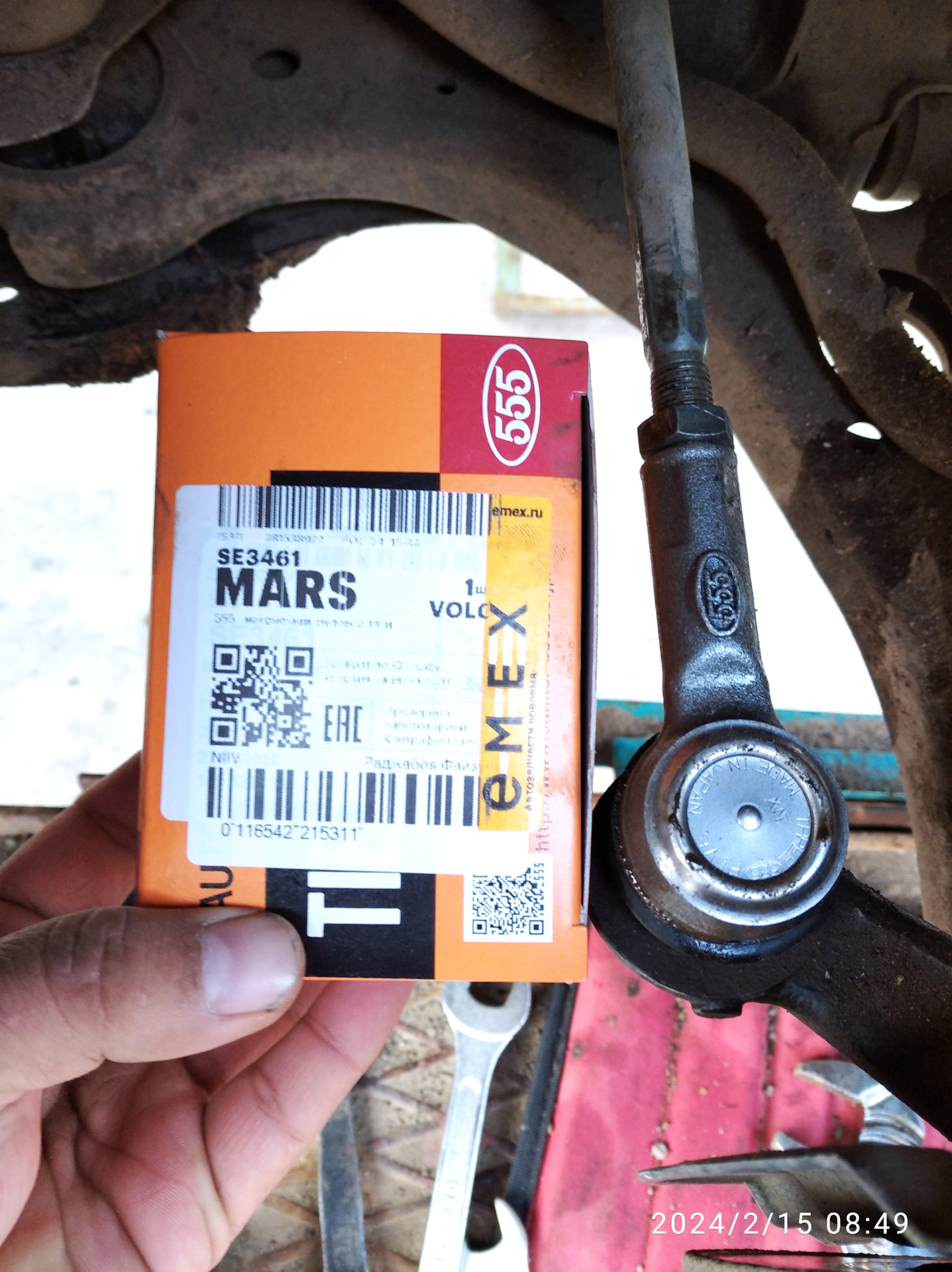

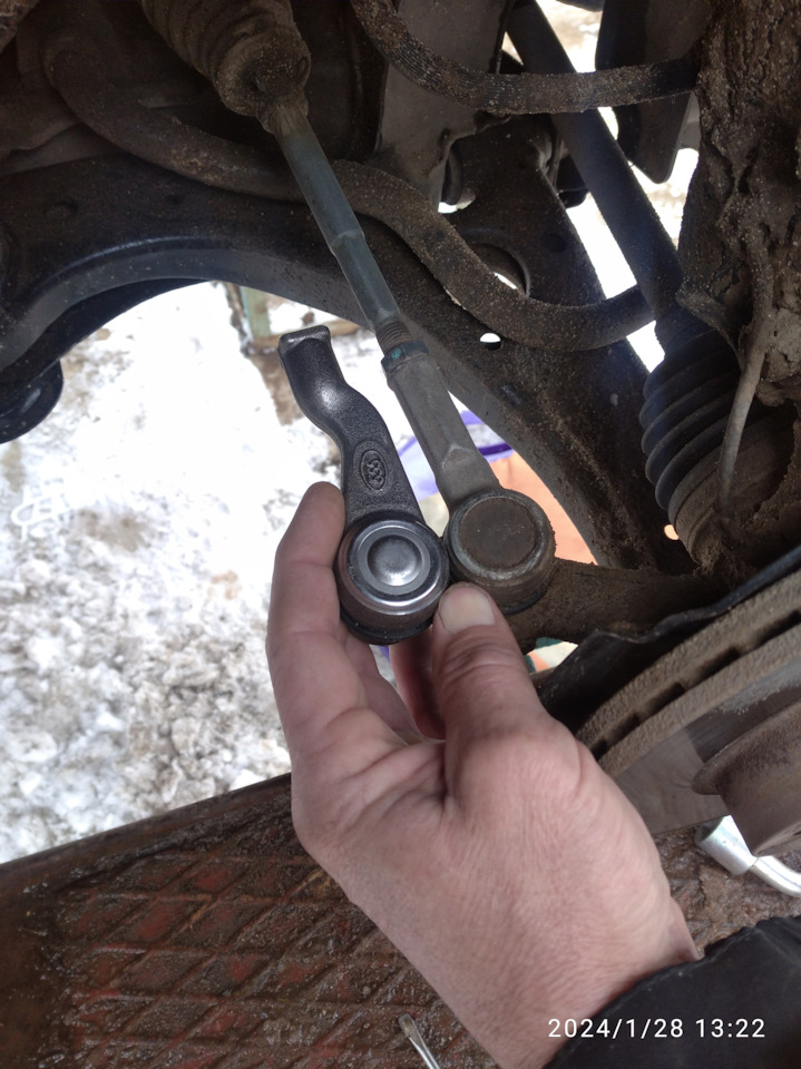

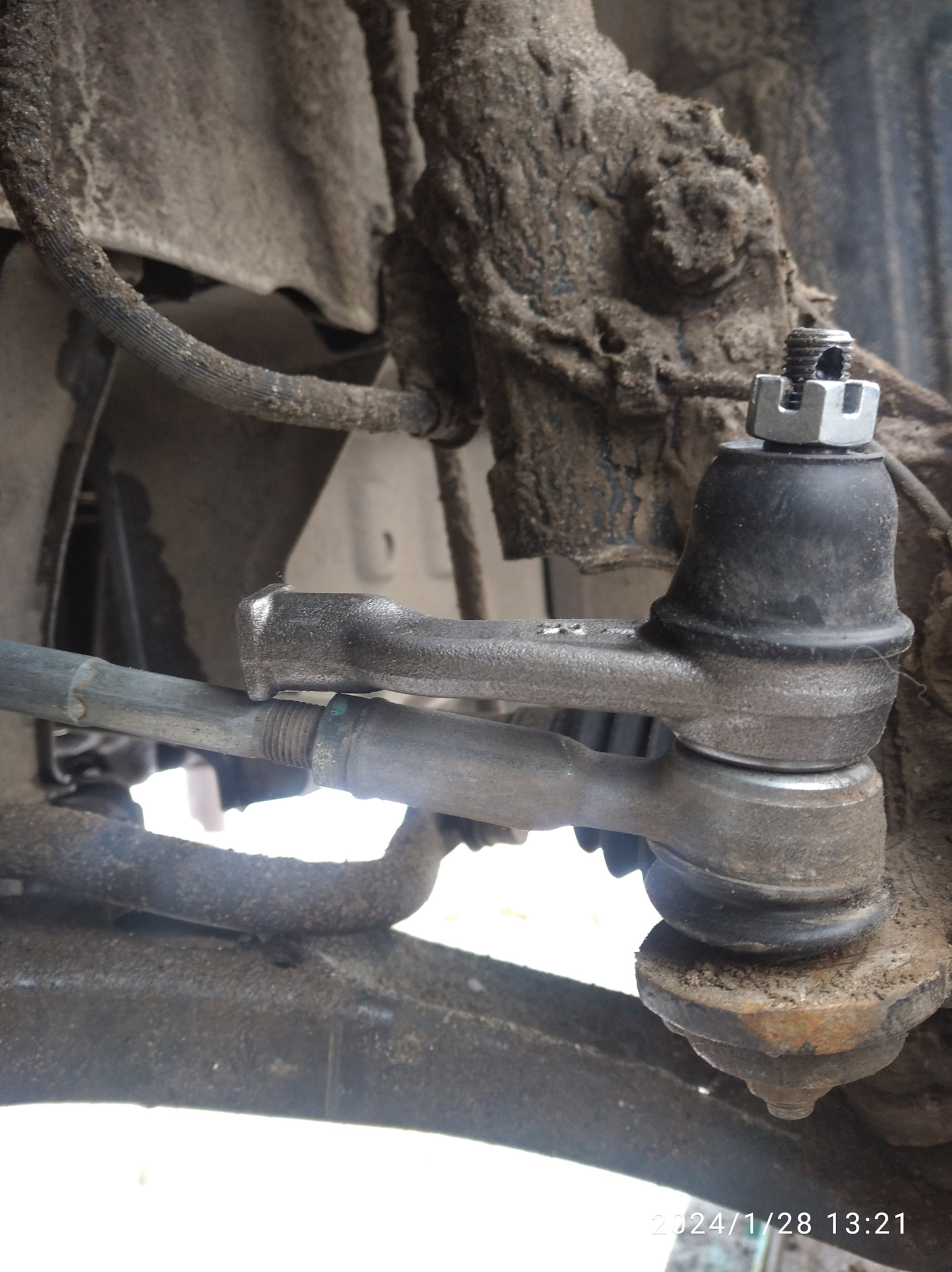

Добрый день! хочу оставить информацию про наконечника рулевой может кому пригодится
Приветствую. Добавил, спасибо

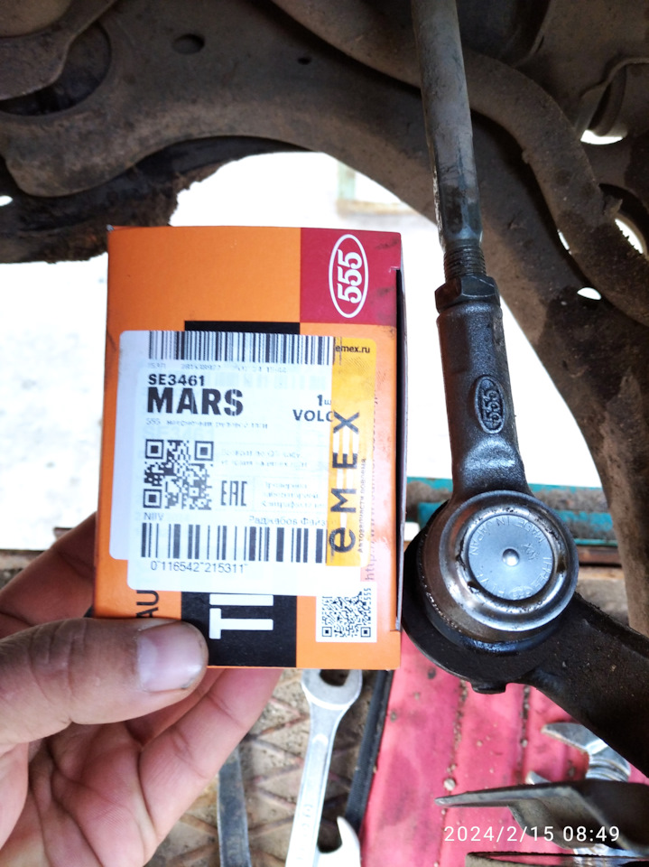

А ещё наконечник рулевой SE-3161R не похоже на оригинал по форме!
Здравствуйте! Купил наконечник рулевой SE-3161R увидел это запчасть прошёл через вашу ссылку на эту наконечник и купил на деталь не подходит наконечник получается длиннее чем должно быть, или я что-то не правильно делаю?
Приветствую. Странно. Это уже в списке проверенного. Как будет время, попробую найти подтверждение. Всю информацию собирал с других борт журналов, приемущественно именно с LA150S! Сомнительное, типа аналоги или подходящее с других машин, добавлялось лишь в неточную информацию, если всё правильно помню. В общем, спасибо за обратную связь, буду разбираться откуда вылезла ошибка.
Faisss
В общем, так и не смог найти время пролистать все борт-журнылы, просто удалю неверную информацию. Спасибо.

Фильтр воздушный фирмы masuma mfa873 не подходит, резинка длинная. По оригиналу аналог mfa 875. Но если переставить сам элемент в свою резинку все встаёт.
ОК, исправил )
Morozz92
Это фильтр для не турбированной версии. У турбо — форма фильтра другая
