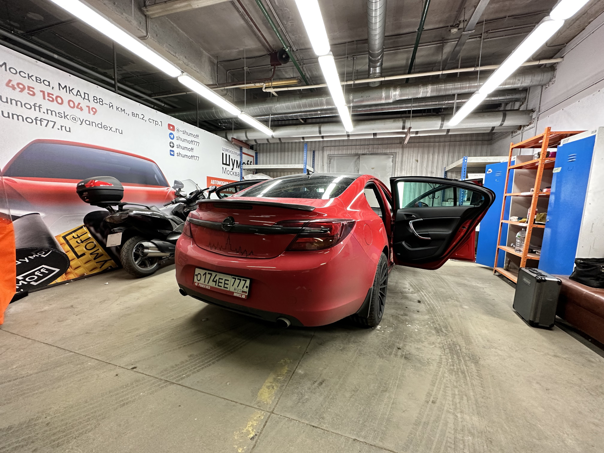

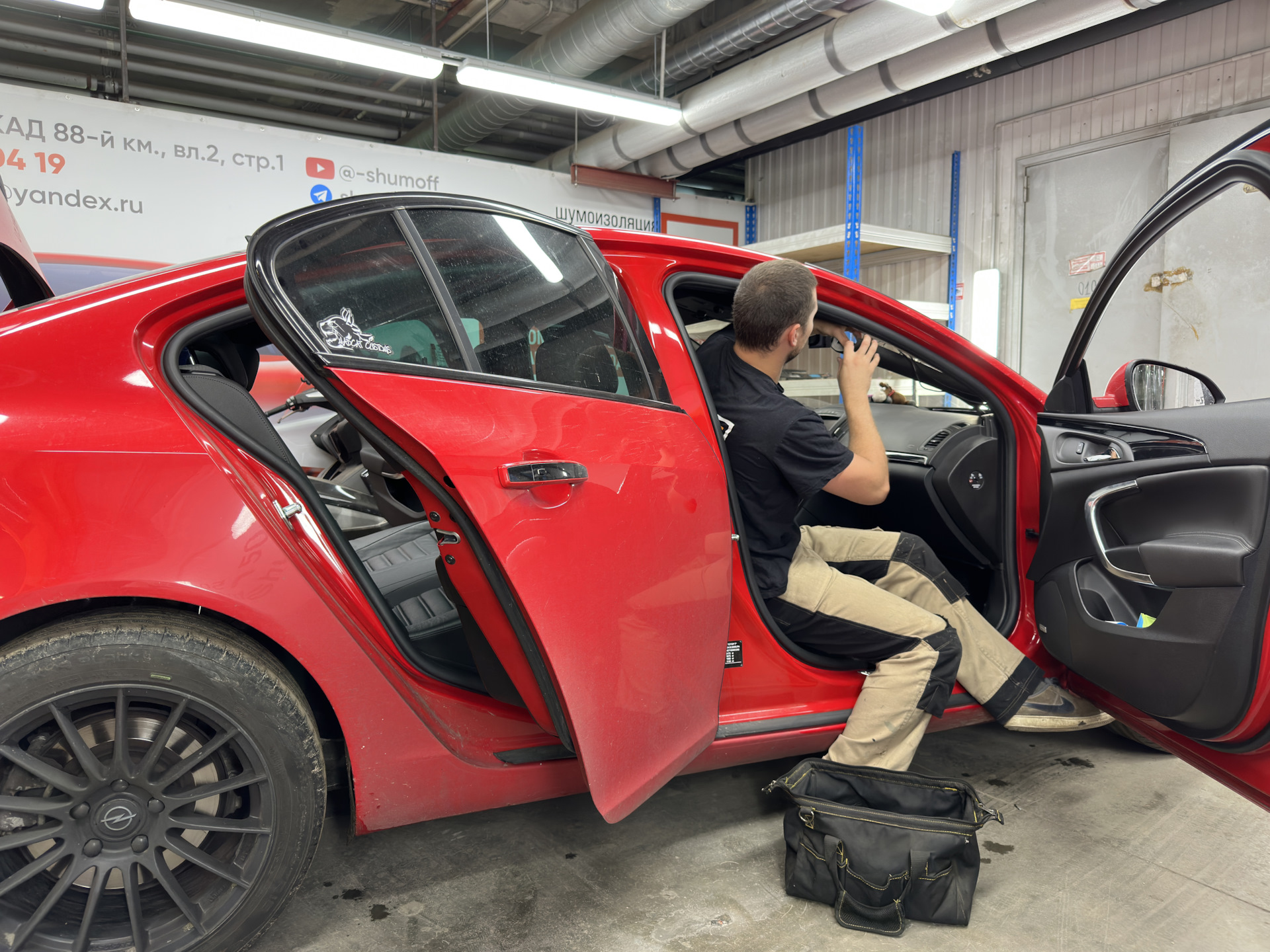

И вот во вторник, в 10.00 мы с Красной были уже на 88 км МКАД на приемке в Шумоff.

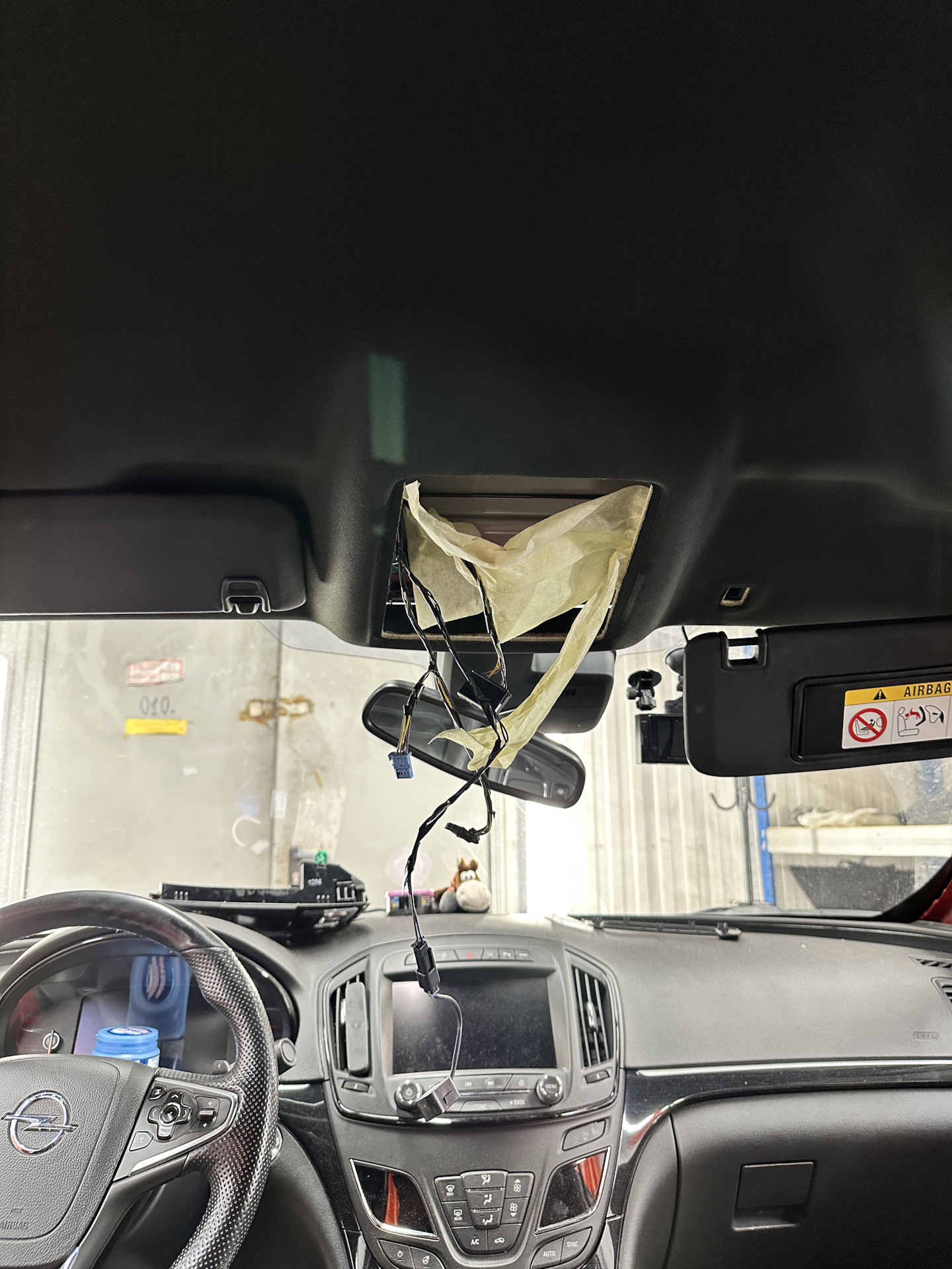

Загоняю красотку в бокс и передаю ее в заботливые руки мастера!
Именно заботливые и аккуратные!
Каждый винтик, каждый пистончик подверглись аккуратному обращению!
Хотя зная как gm разрабатывал салоны, и как тяжело их разбирать, многие уже бы психанули😜

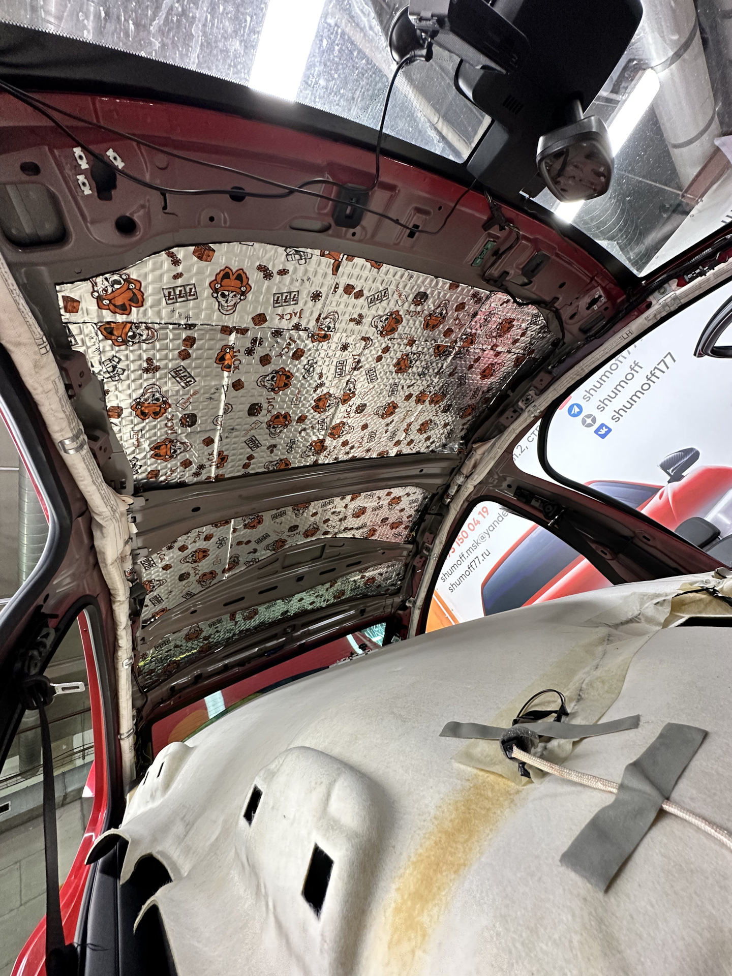

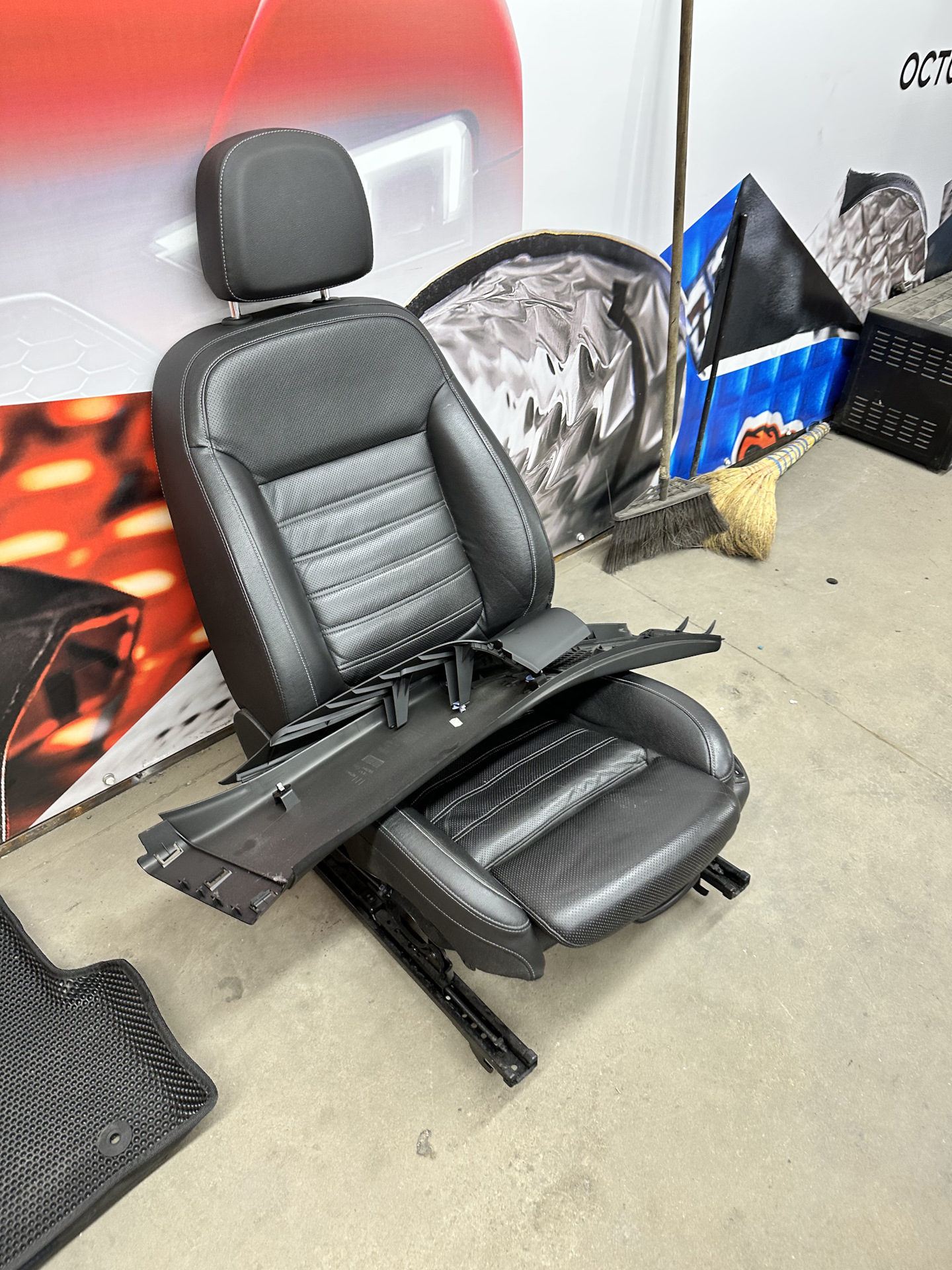

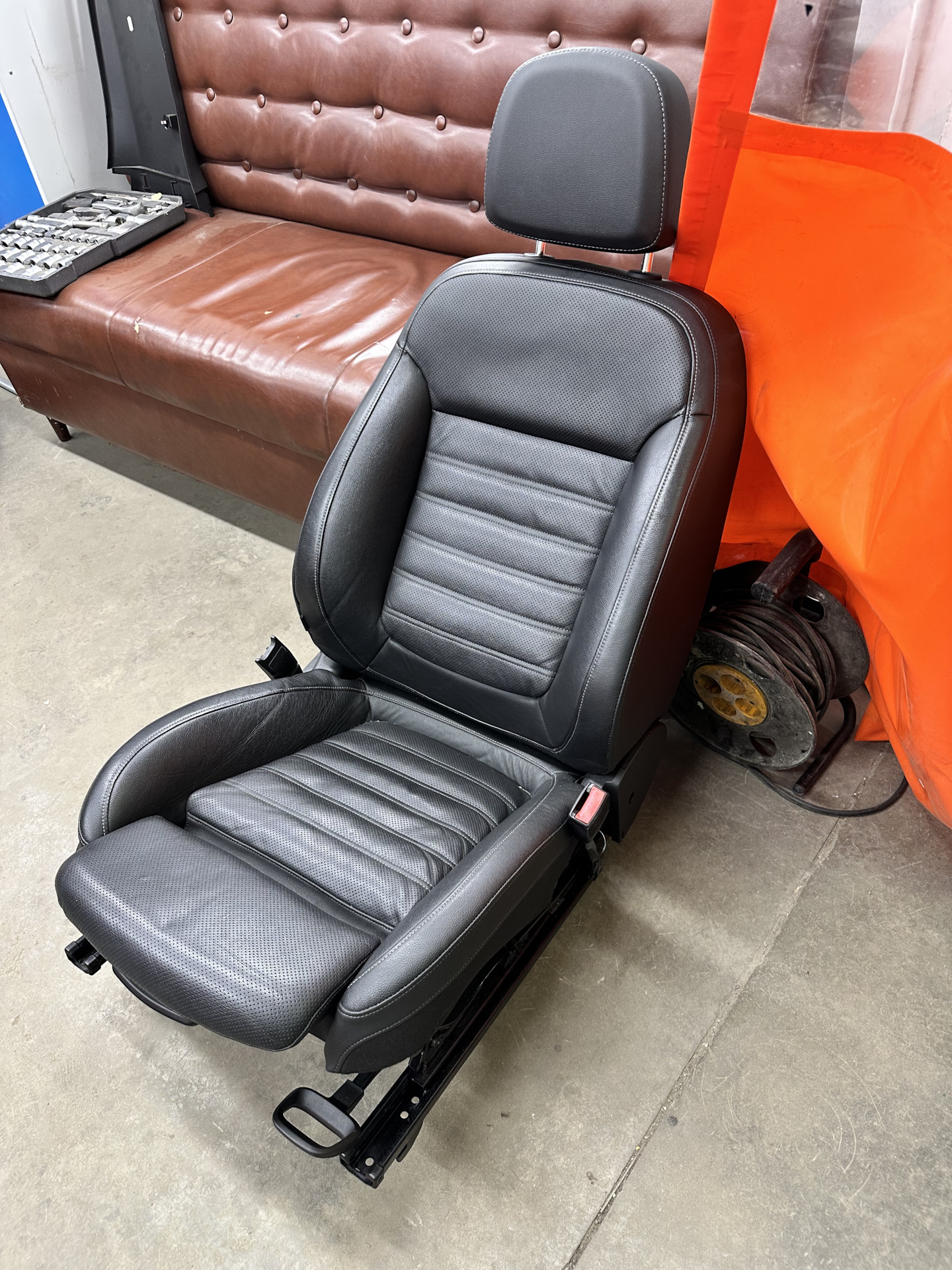

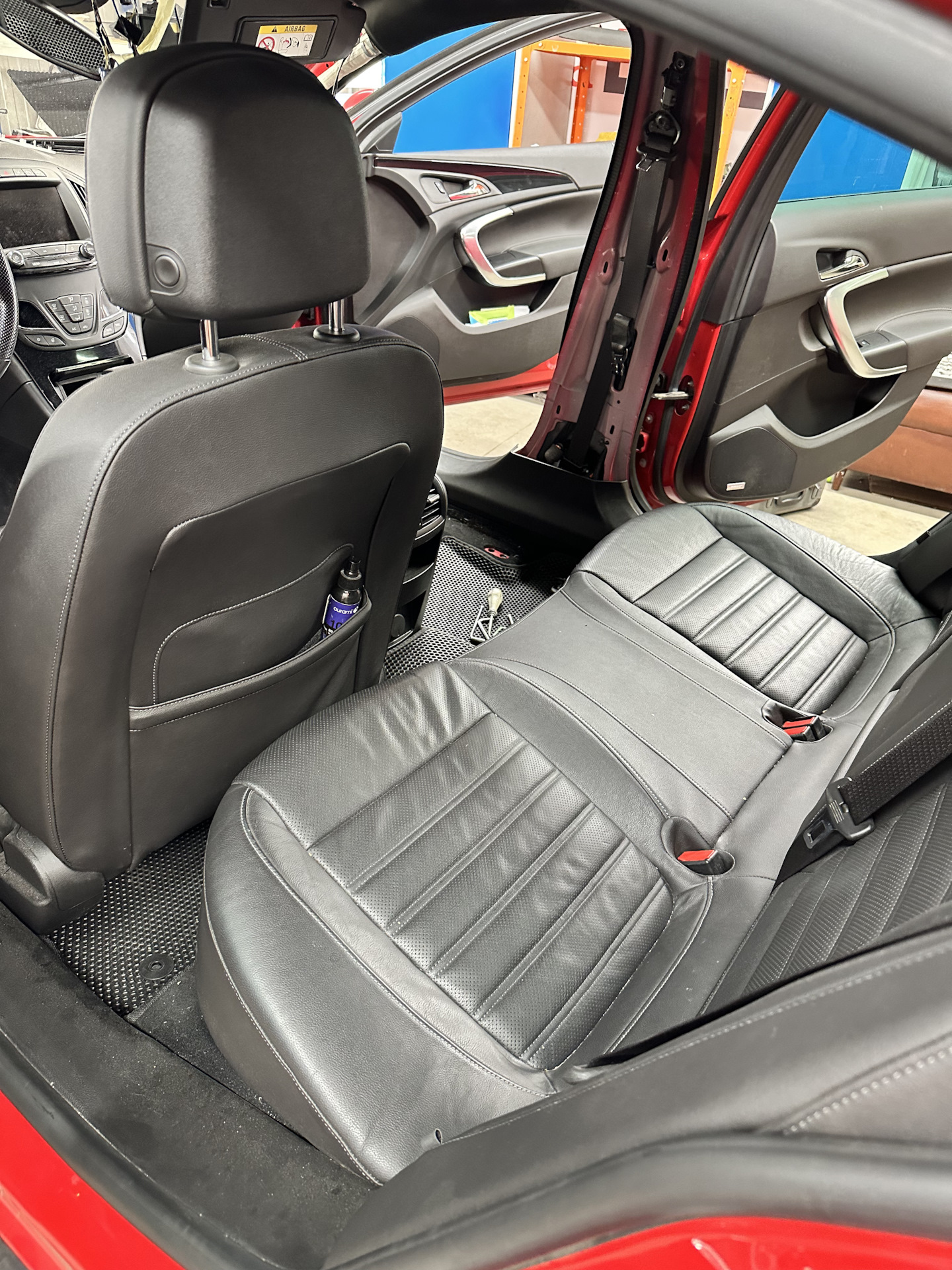

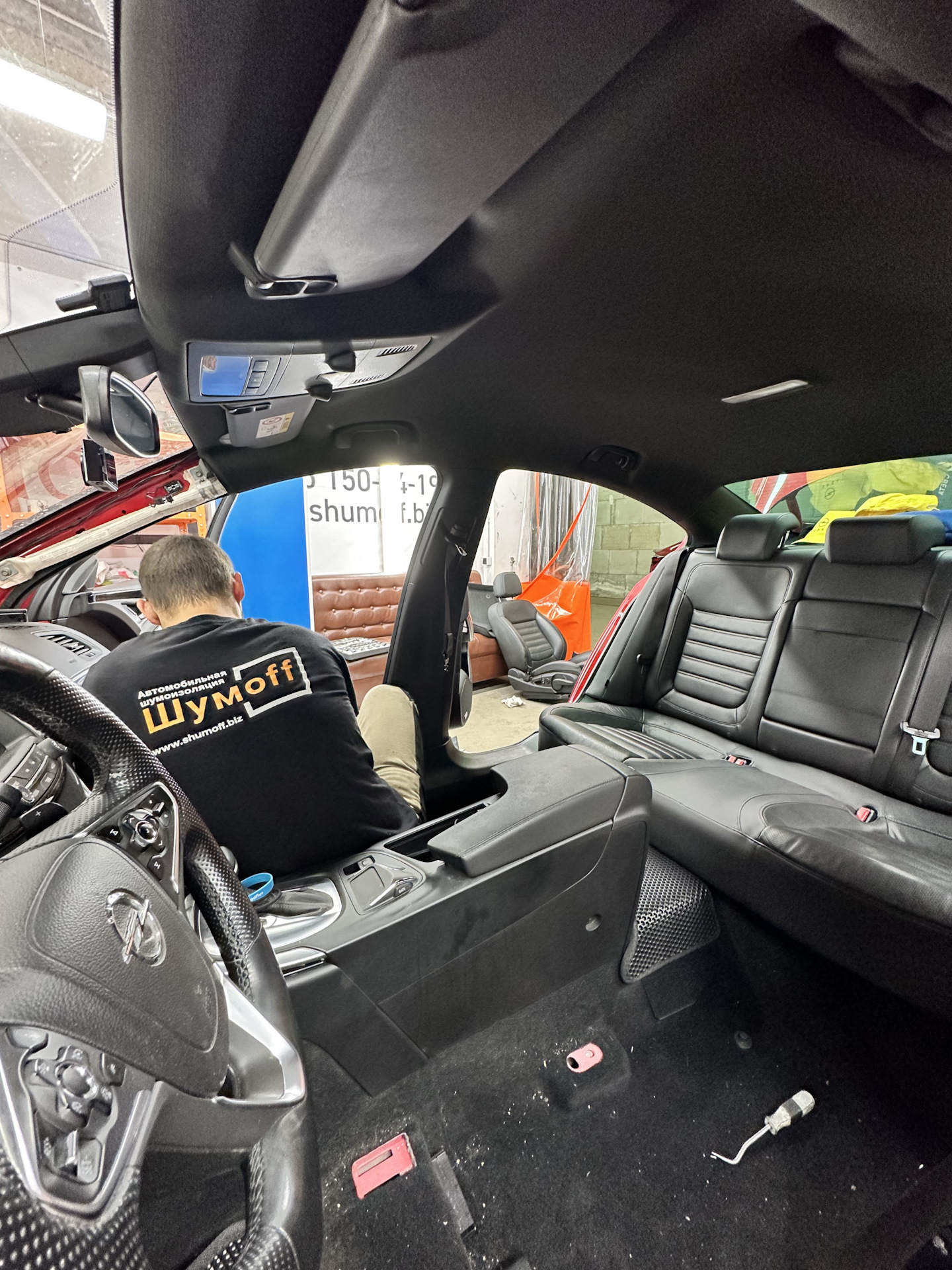

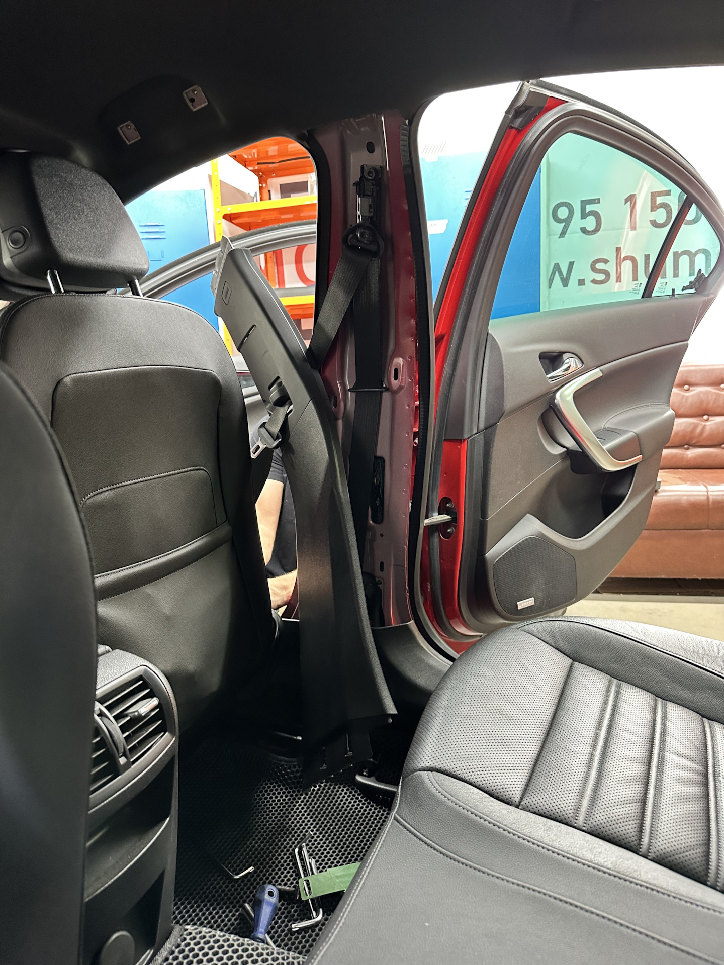

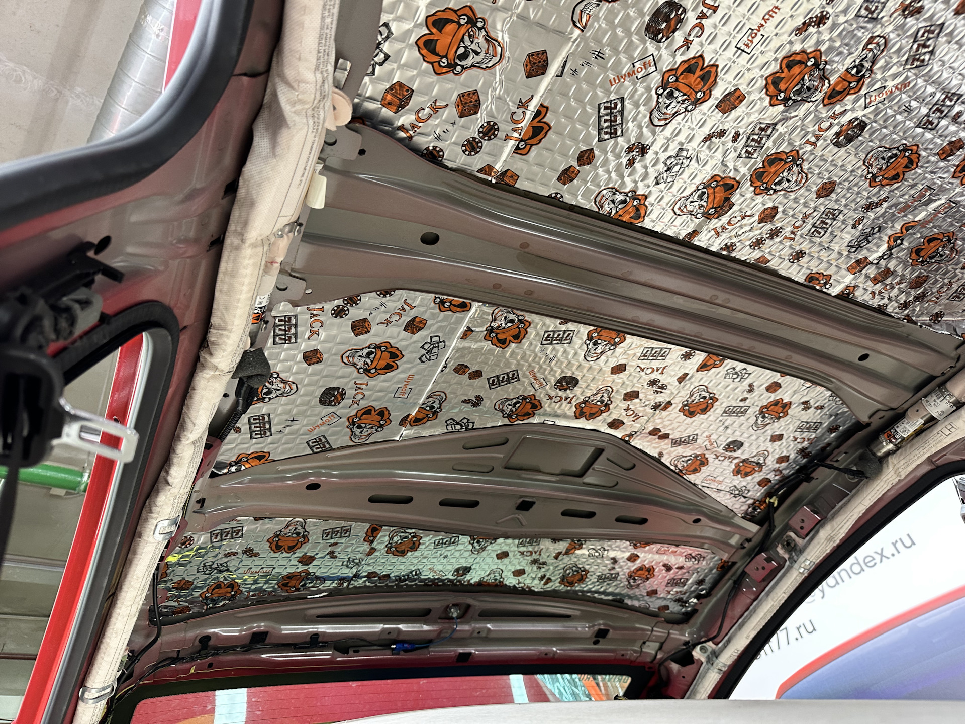

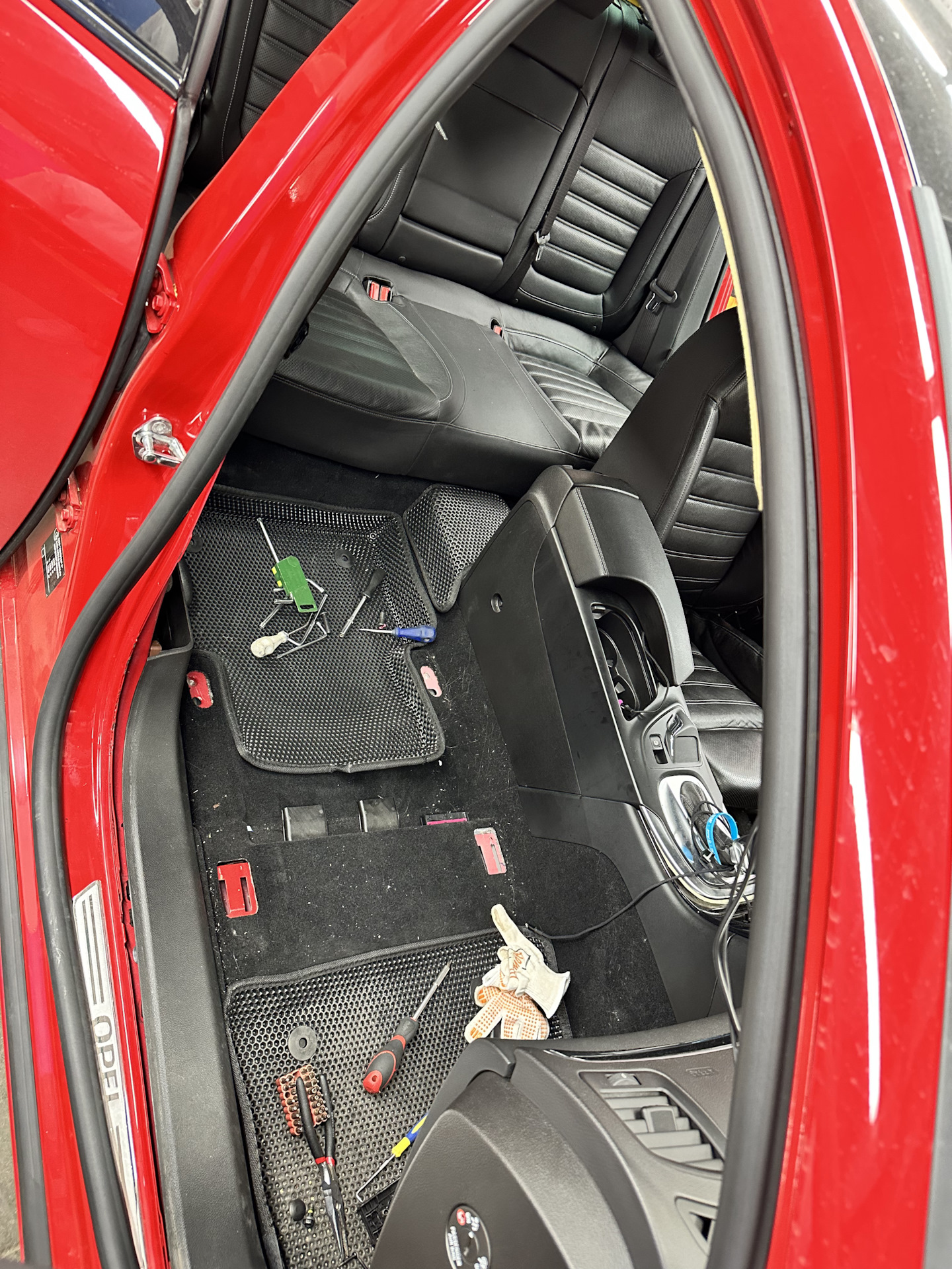

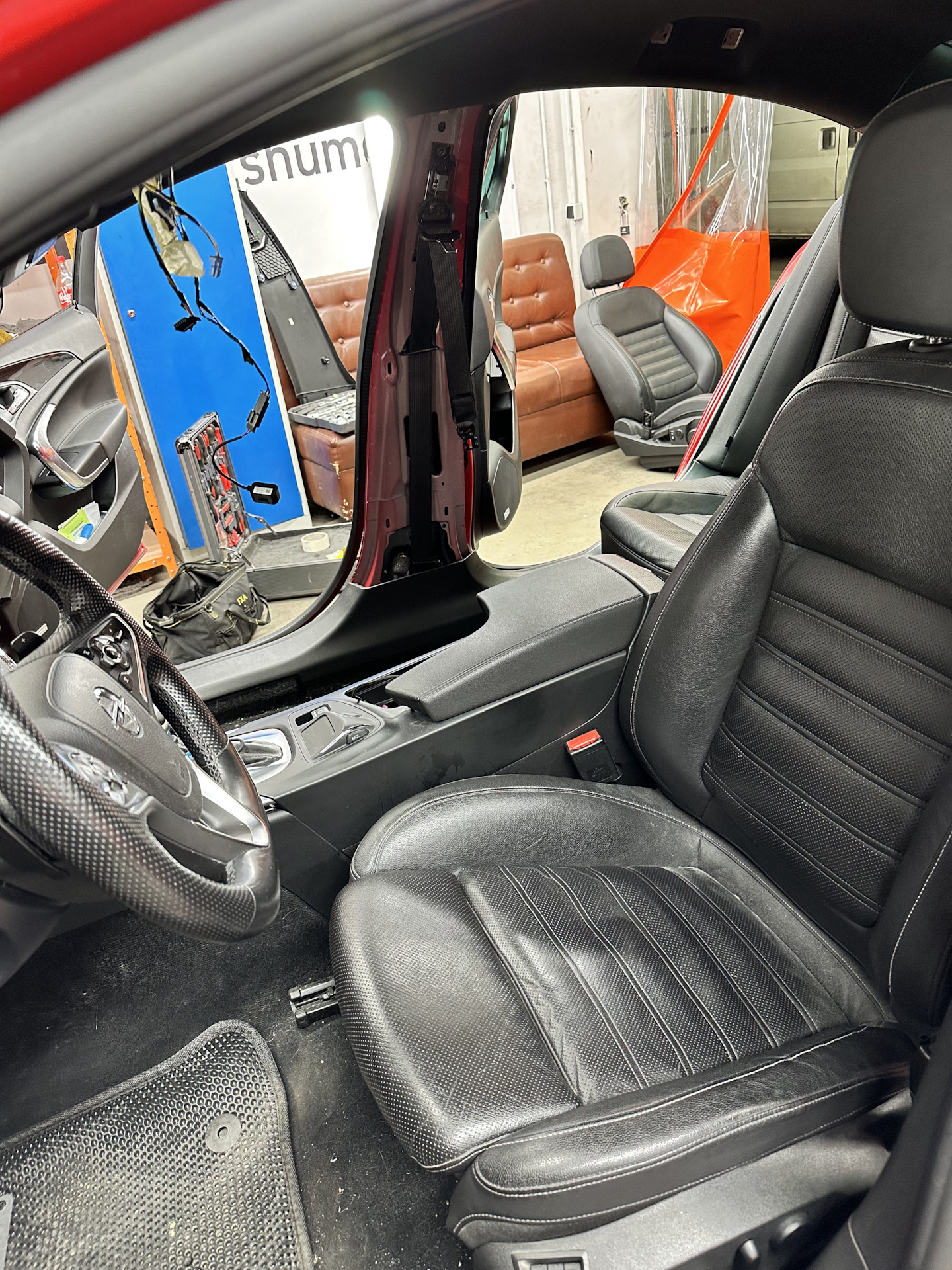

Так вот, чтобы снять потолок, потребовалось снять все ручки, козырьки (с ними отдельный секс чтобы не сломать), стойки передние и задние, а так же центральные (чтоб снять их, нужно снять порог! Чтоб снять порог нужно вытащить передние сиденья🫣🫣🫣🫣)
Ура! Победа! Салон разобран, примерно за час, может чуть дольше! Но оно того стоило! Ни единой царапинки!

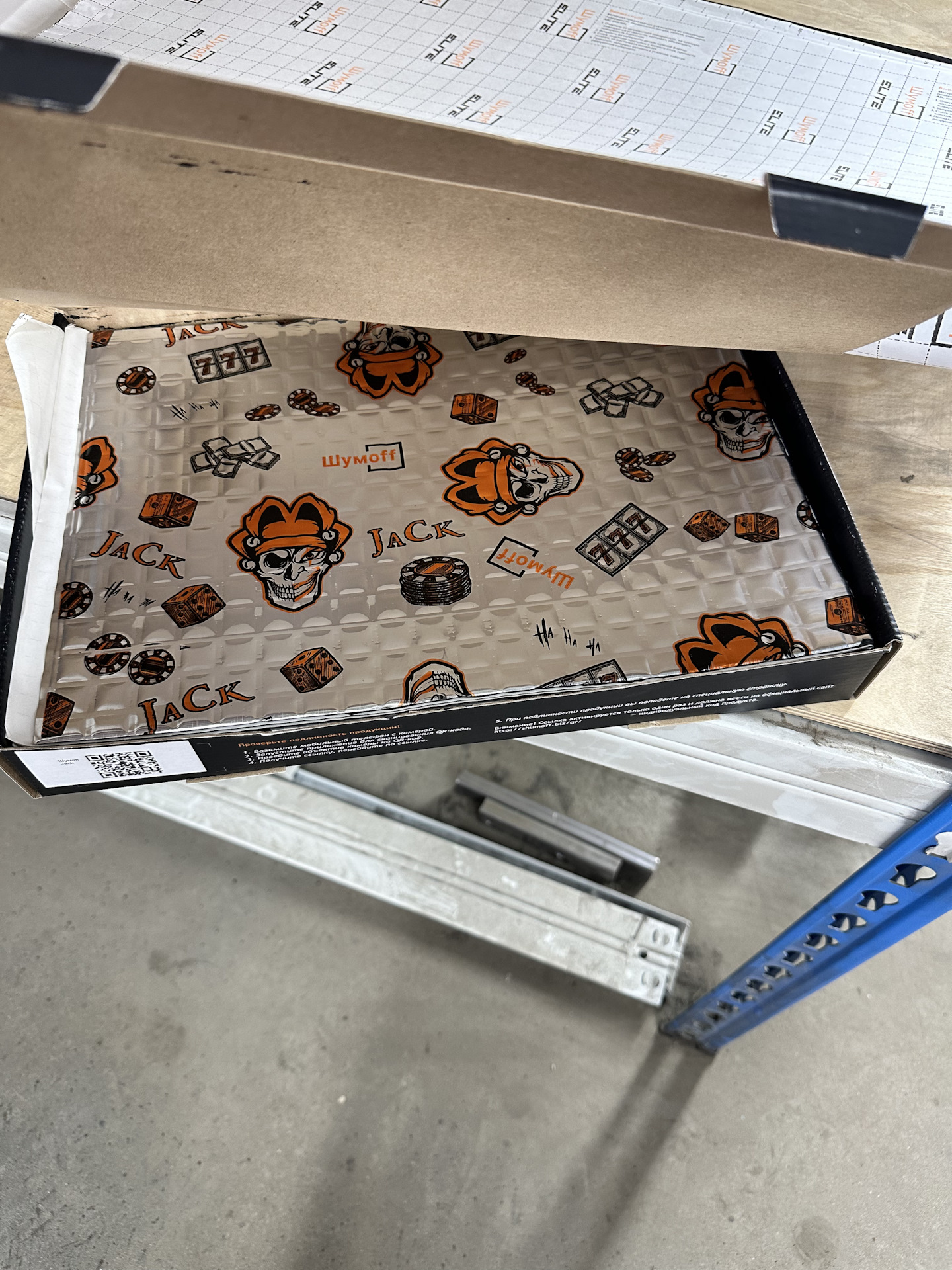

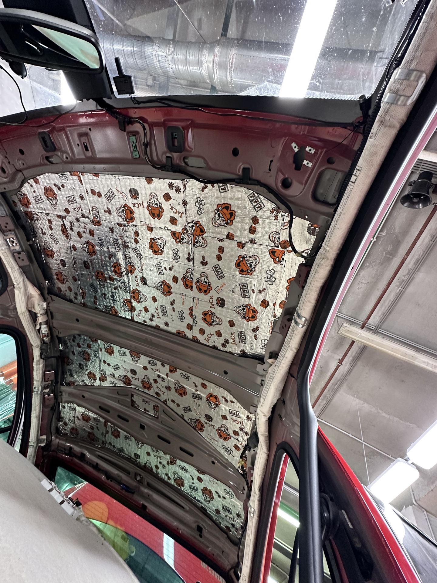

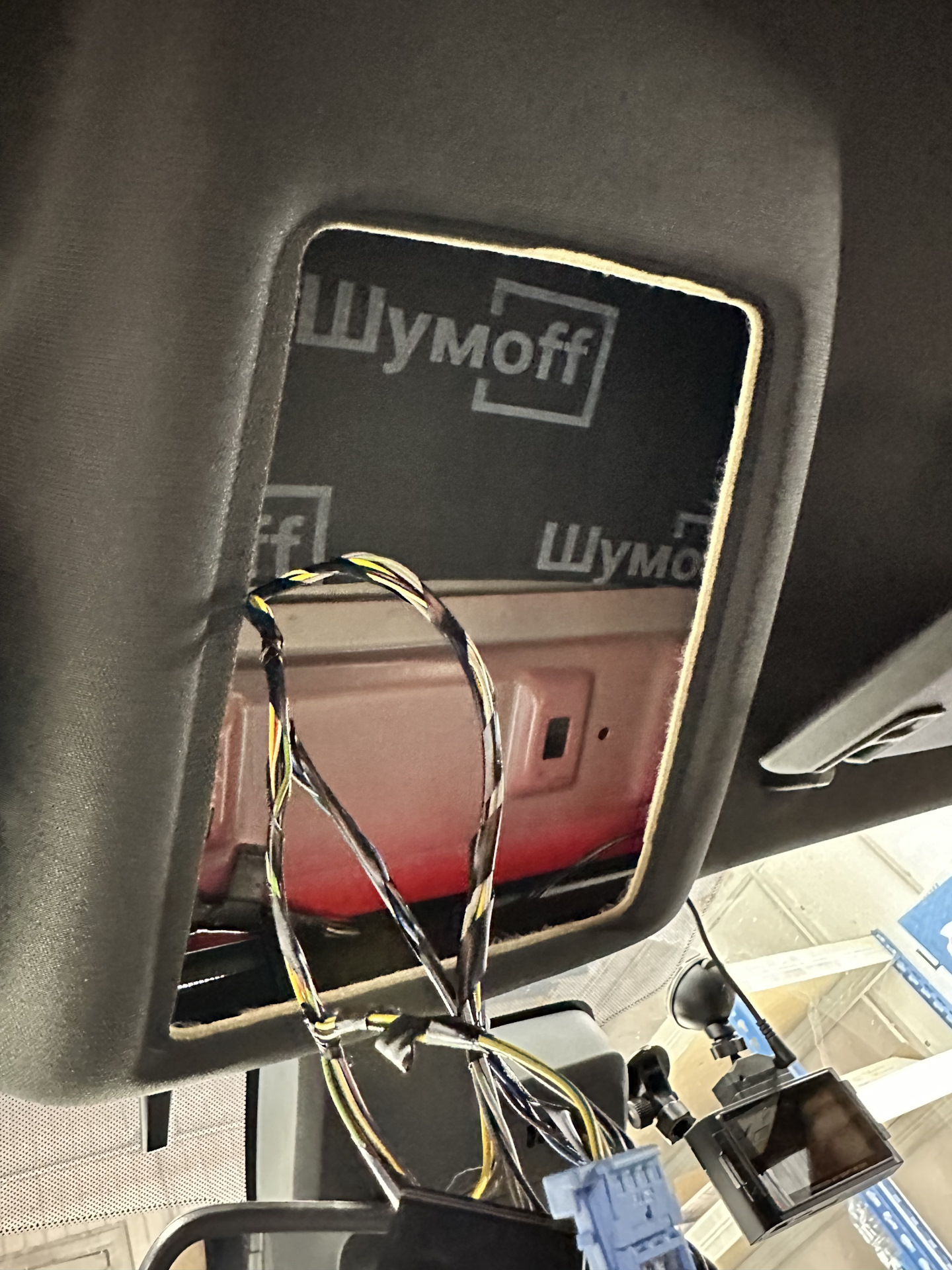

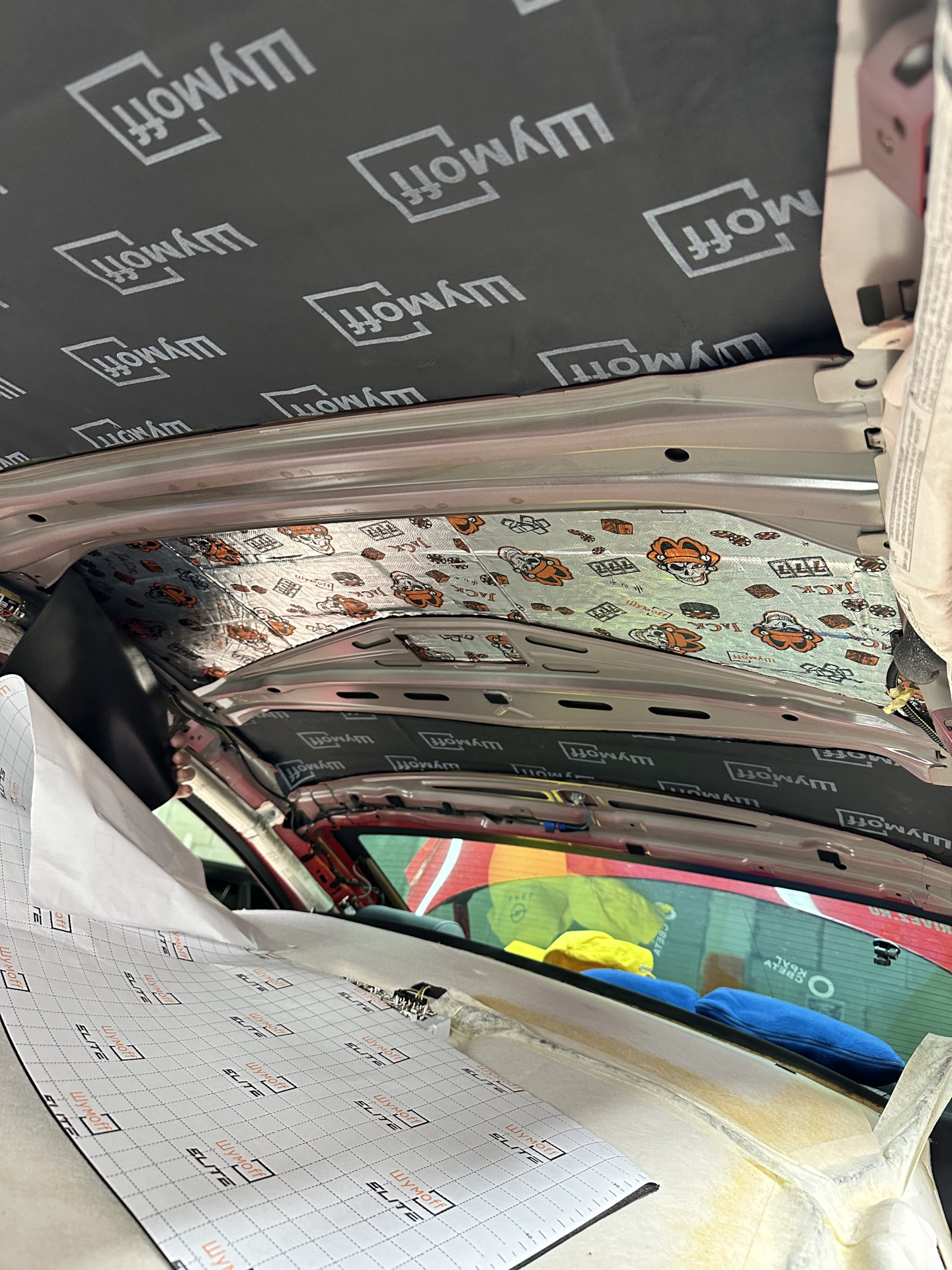

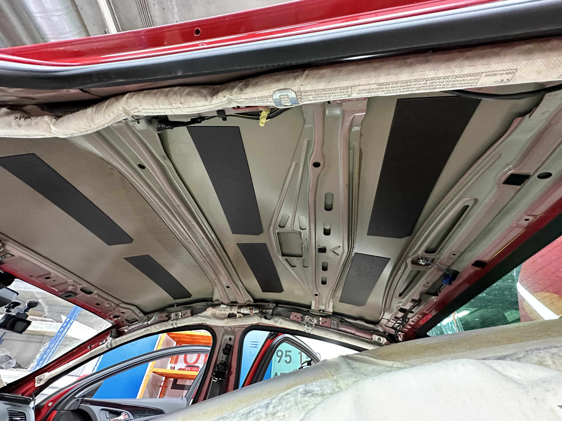

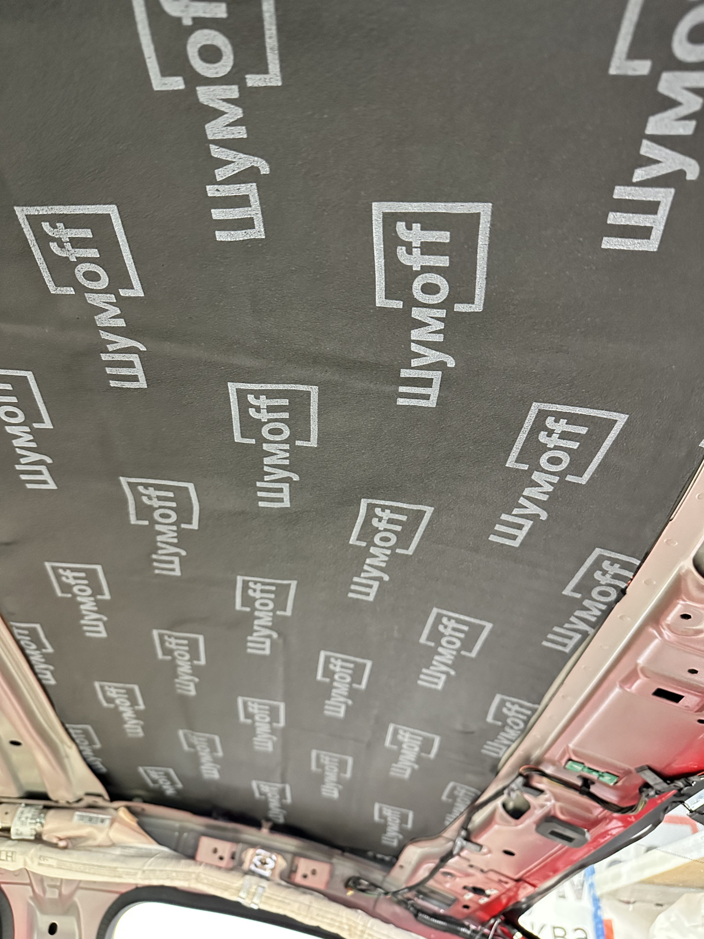

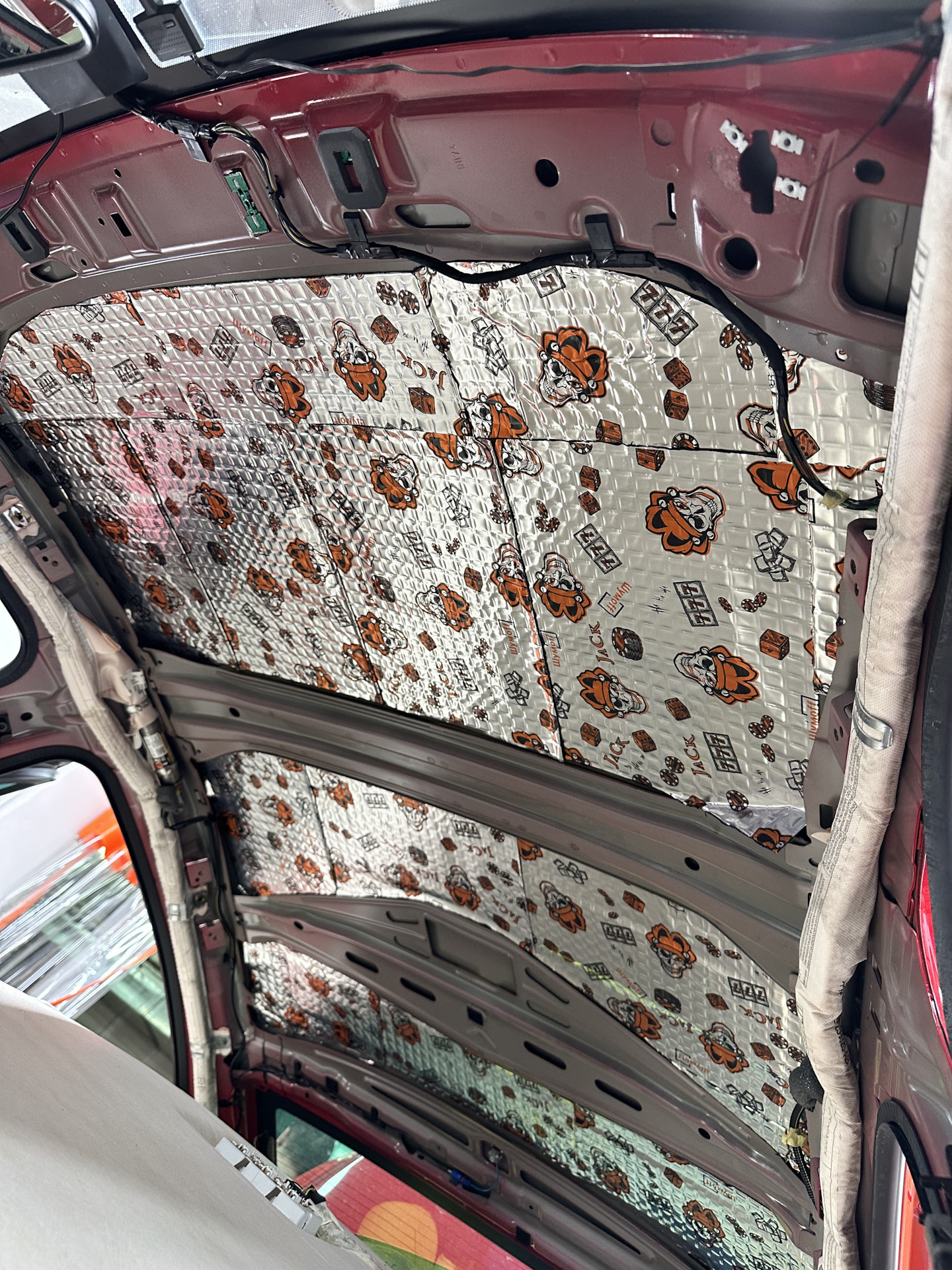

Дальше обезжириваем и начинается раскройка вибродемпфирующего материала шумоff jack!
Все приложено, разглажено и обрезано!
Пора раскатывать!

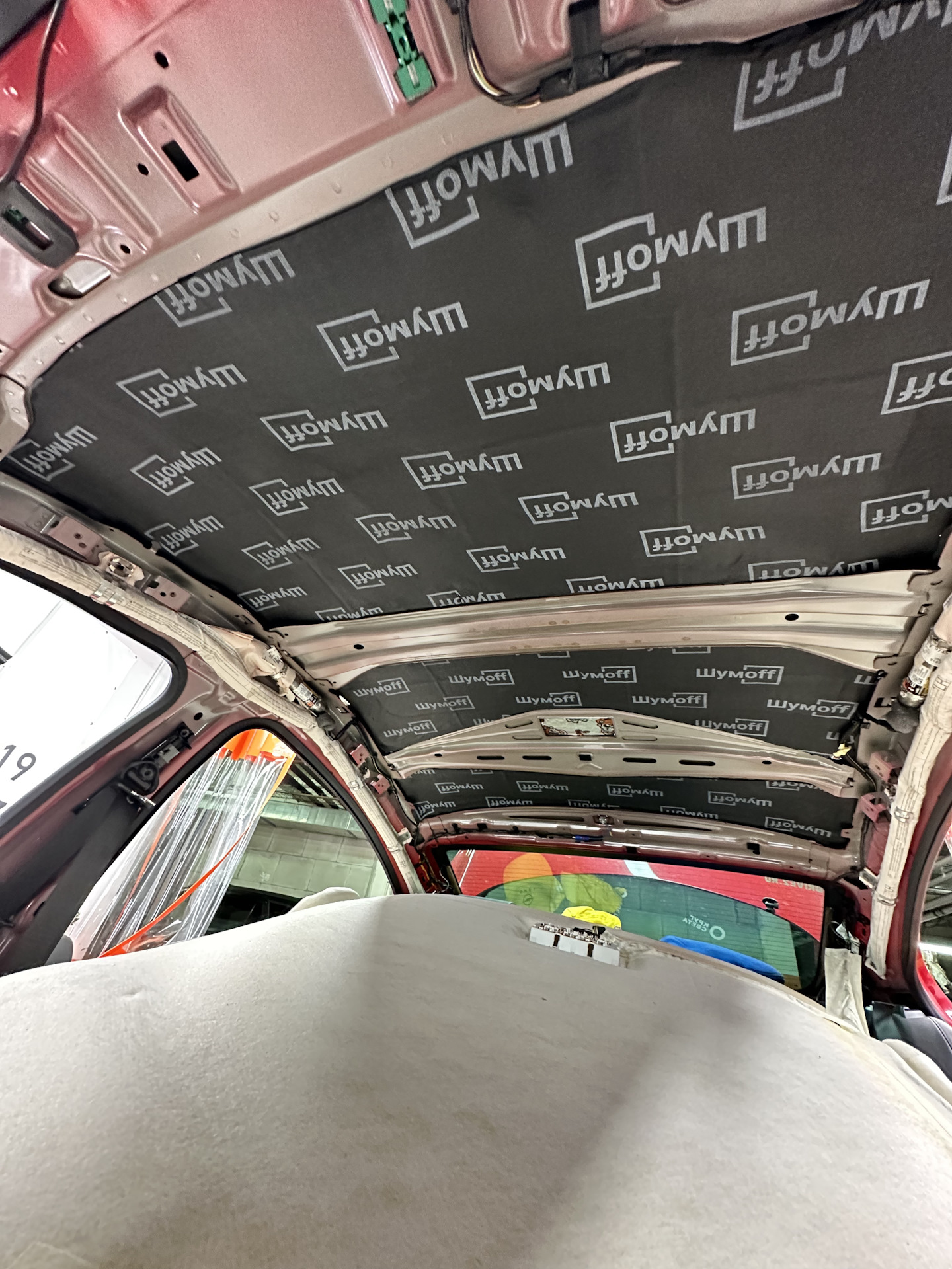

После, поверх идет другой материал, названия честно не знаю, просто доверился профессионалам!😜

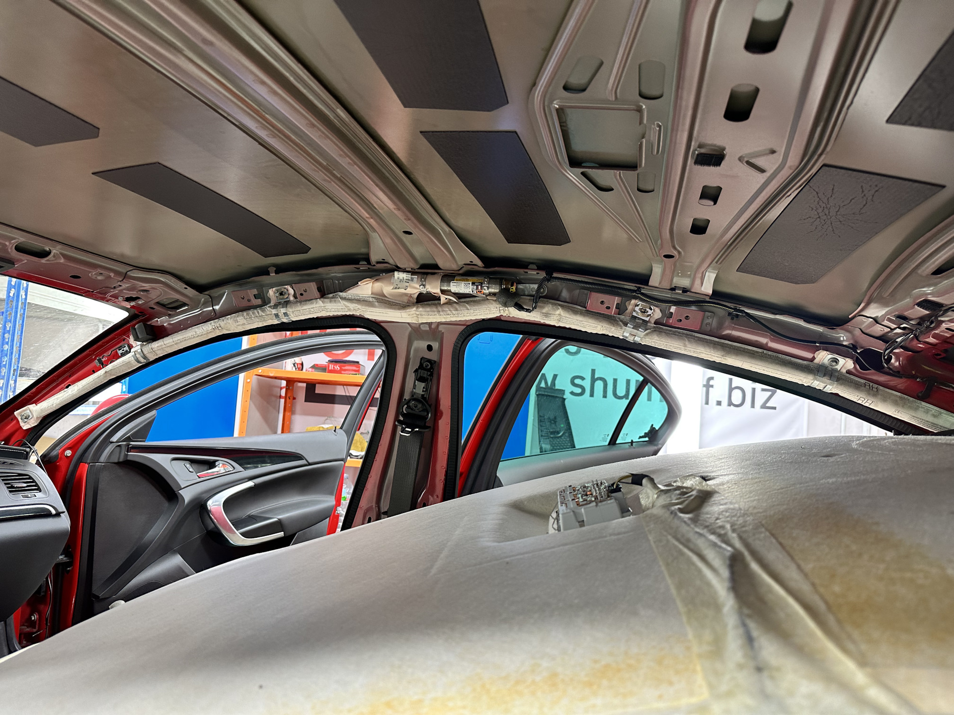

Весь материал укладывался между усилителями, дабы избежать конденсата в дальнейшем, при перепадах температур!

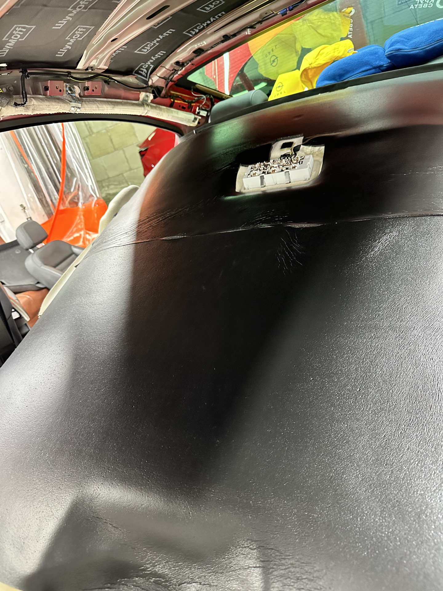

Так же, был еще третий материал, потолще, но очень мягкий и очень приятный наощупь, было принято решение его клеить на обивку потолка, для лучшего эффекта.
Все аккуратно вырезано, все тонкости учтены, приклеено!
— обесшумлено!
На этих видео можно заметить разницу до и после💪💪💪
До, слегка звучит резонансно
Теперь сравниваем только что зашумленную крышу с ранее зашумленной крышкой багажника
Приступаем к сборке в обратном порядке!
Собирать гораздо проще и быстрее!

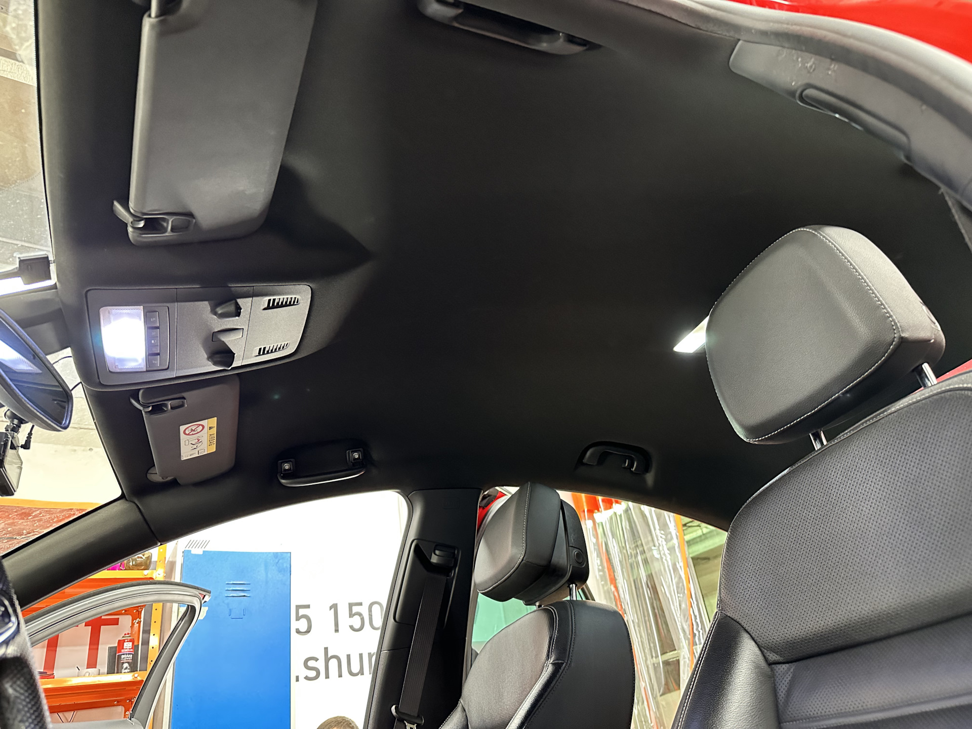

Итог:
Салон в первозданном виде, крыша как из брони!
Сейчас пока это пишу, сижу в машине под дождем, и знаете что я скажу?!
Я слышу дождь только на лобовом стекле!🥳🥳🥳🥳🥳
Музыка играет теперь намного басистее, хотя не исключаю возможности, что мне просто кажется🤷♂️
Ура! Красная еще чуточку стала кайфовее, ведь нет предела совершенству!

Почему виброизоляцию Аэро не стали клеить? Она легкая, а эффект тот же
Все вопросы к www.drive2.ru/o/shumoff37/, это они подбирали материалы на основании своего опыта

Хорошая работа! крышу тоже закатал. Я скажу, что в этой машине. довольно много родной вибры. В камри 55 всего 2 дохлых огрызка. И да, теперь слышно дождь по стеклам)

Можно было столько не разбирать но был риск залома потолка
Чтобы снять потолок нужно снять даже сидения?! Вот это заморочки)

крепления на стойках смотрю тоже сломались при снятии((
я у себя стойки снимал так отломил 2 из 3х, думал я такой рукожоп, а это походу крепления такие((
если стояка будет внизу чуть дребезжать, можно на двусторонний скотч склеить))
Они были отломаны до Шумофф
аааа, значит какой-то рукожоп как я уже там полазил)))
а то я то уже обрадовался что это крепления такие а не я рукожоп))
Судя по всему когда сигналку ставили
