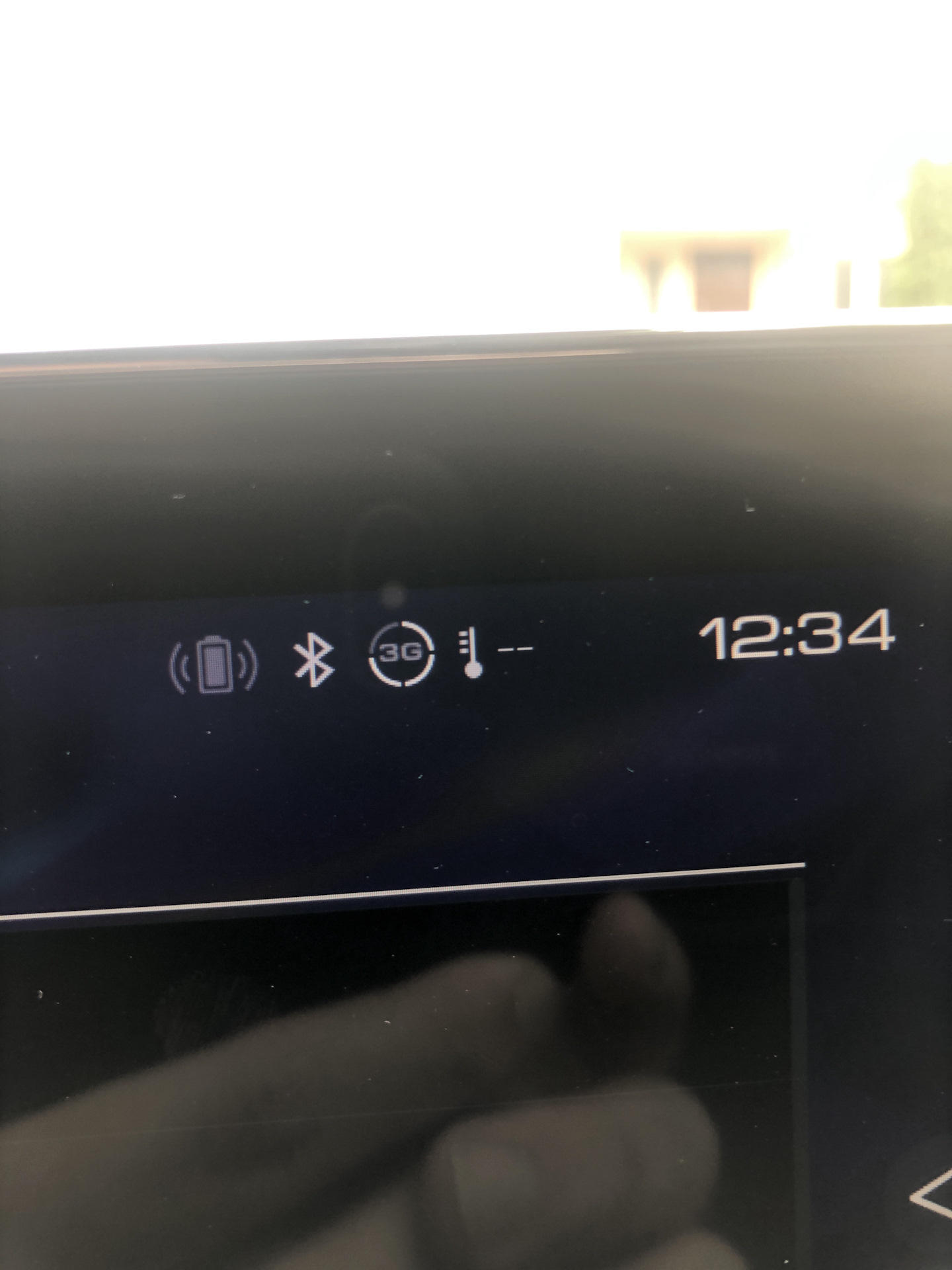

И так. Первое что я проверил, это человечек с трубкой.
Если у вас он есть, это значит 60%++ что все у вас есть. Дальше. Значк 3/4G дает еще больше шанса на эту функцию.

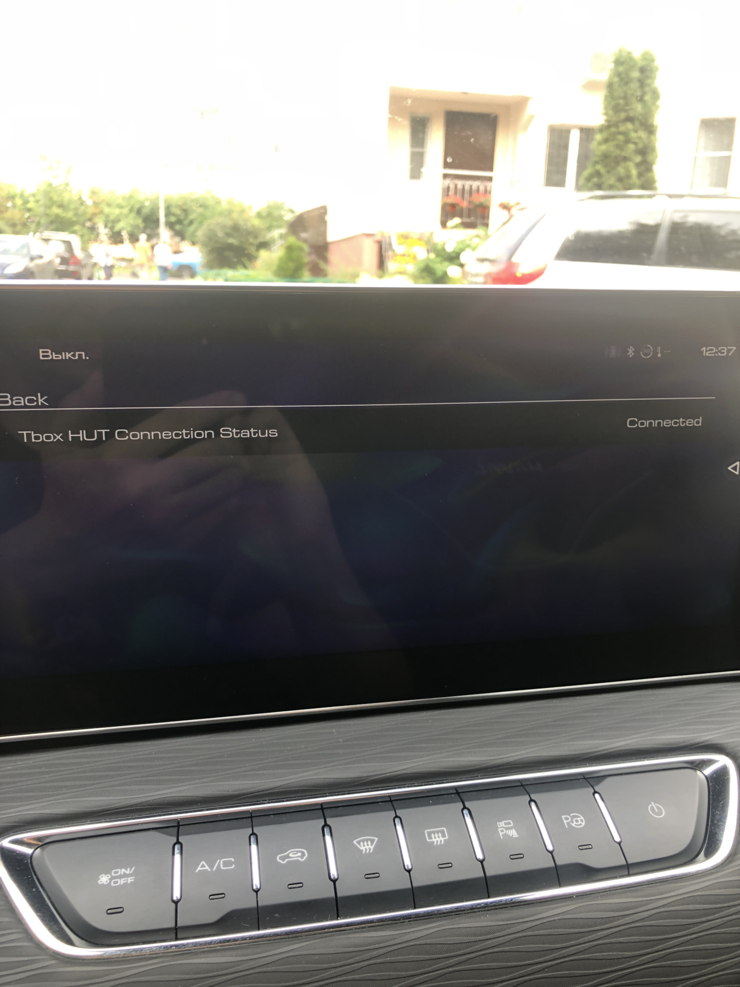

В инженерном меню зашел во вкладку tbox далее tbox information…
Нашел номер железки и софта в плате. Кстати саму плату возле колеса не нашел, видимо плохо смотрел.
Ну и последнее, в меню tbox connection status увидел вот такую надпись:
Что мне подсказало, что все подключено и работает уже 100%.

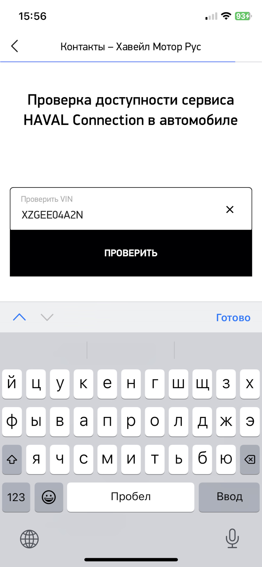

Радостно скачал приложение my Haval и каково было мое удивление, что в самом приложение есть простая и эффективная проверке тбокса по вин номеру. Вводите вин и вам говорят — есть или нет:
Но как оказалось, простых путей по смене владельца у приложения нет. Напомню покупал автомобиль в салоне, проданный туда предыдущим владельцем, которого не видел. После всех мытарств и звонков, нашел единственный способ — написать на почту службы поддержки свой телефон и приложить фото стс, дкп, и паспорта. И все, через два дня машина появилась в приложении.
