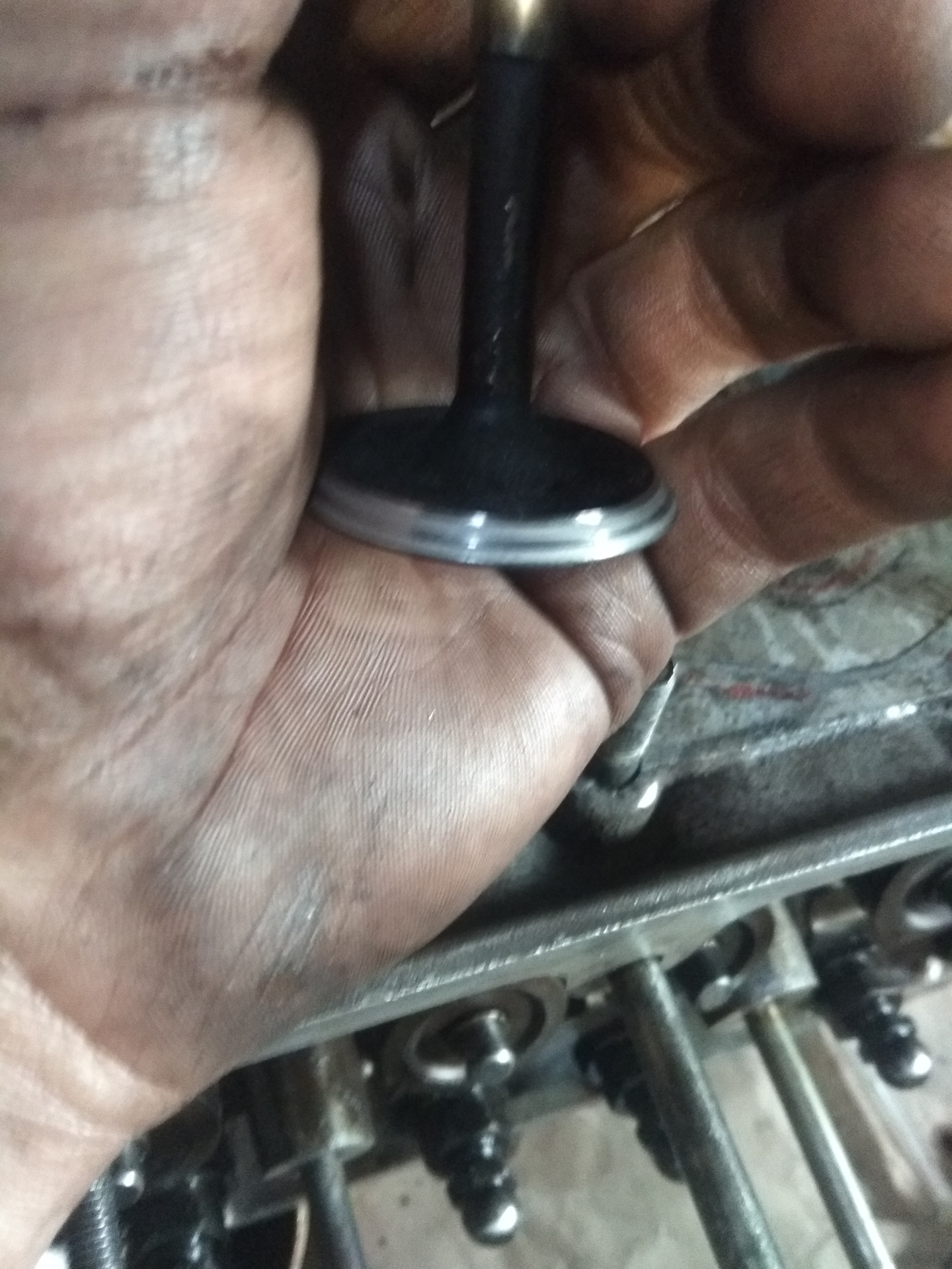

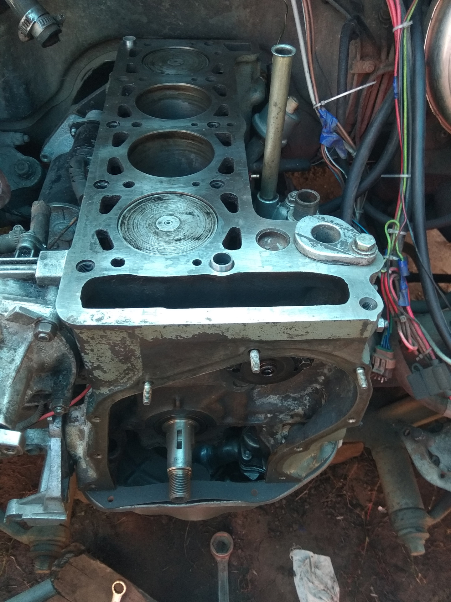

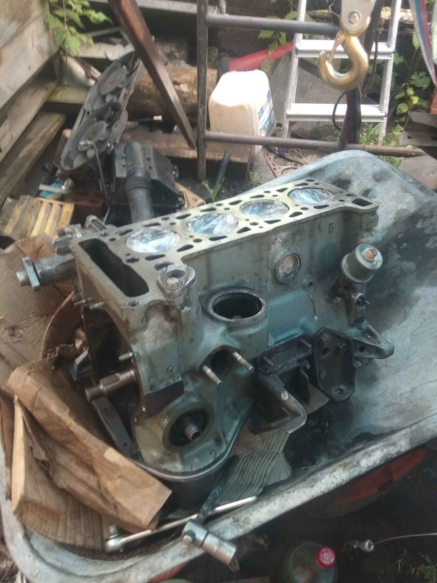

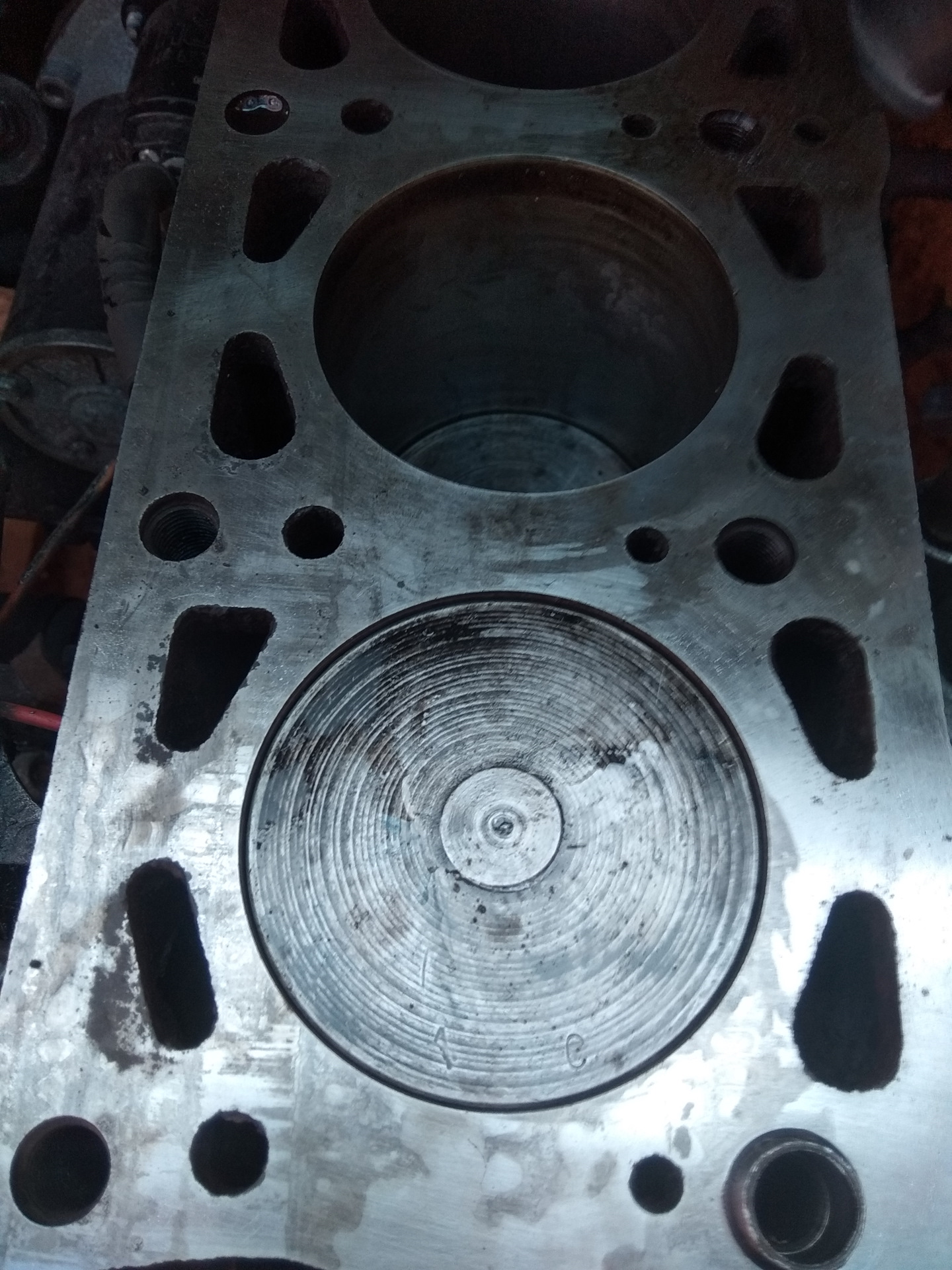

После того как притёр клапана

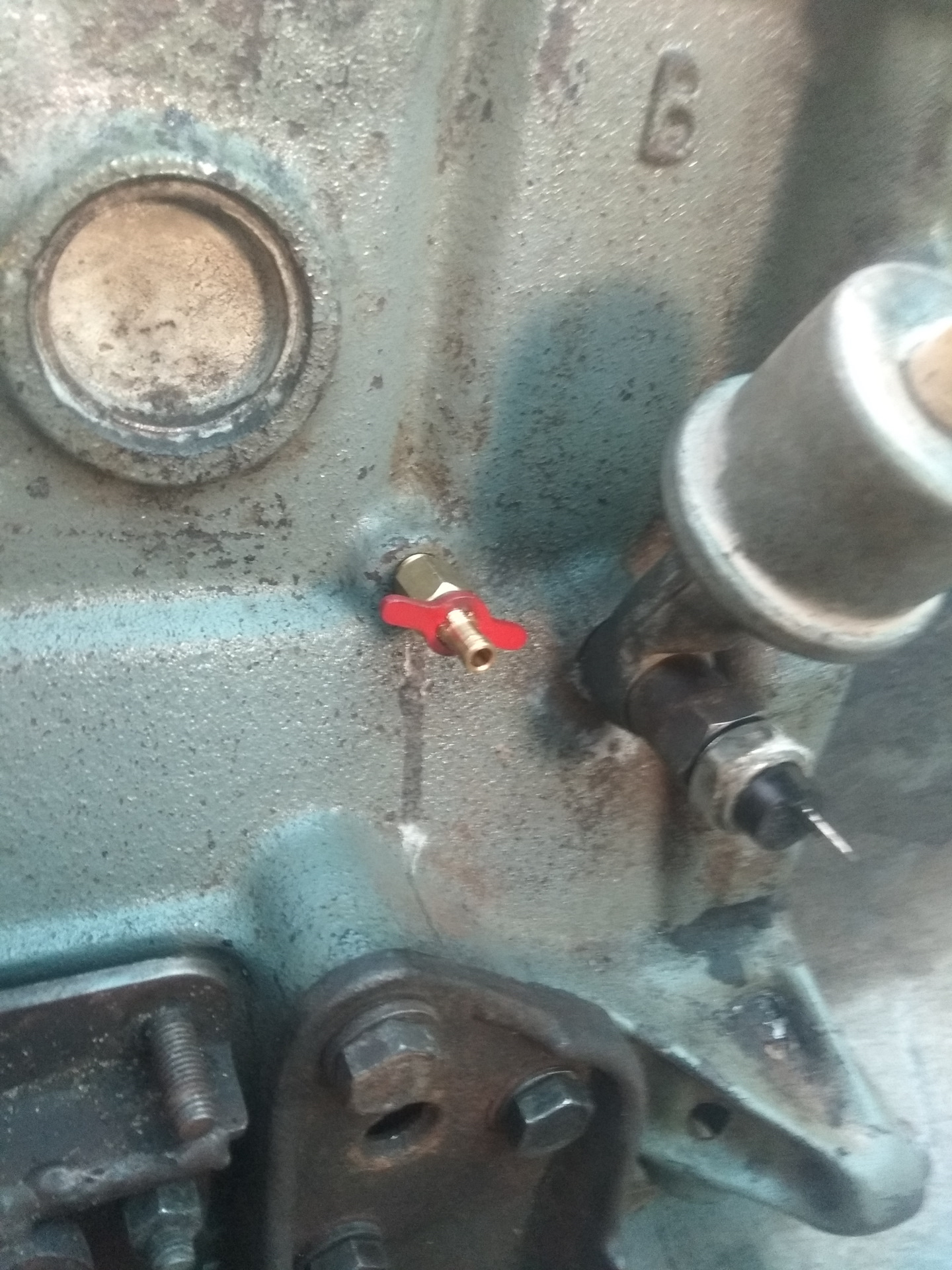

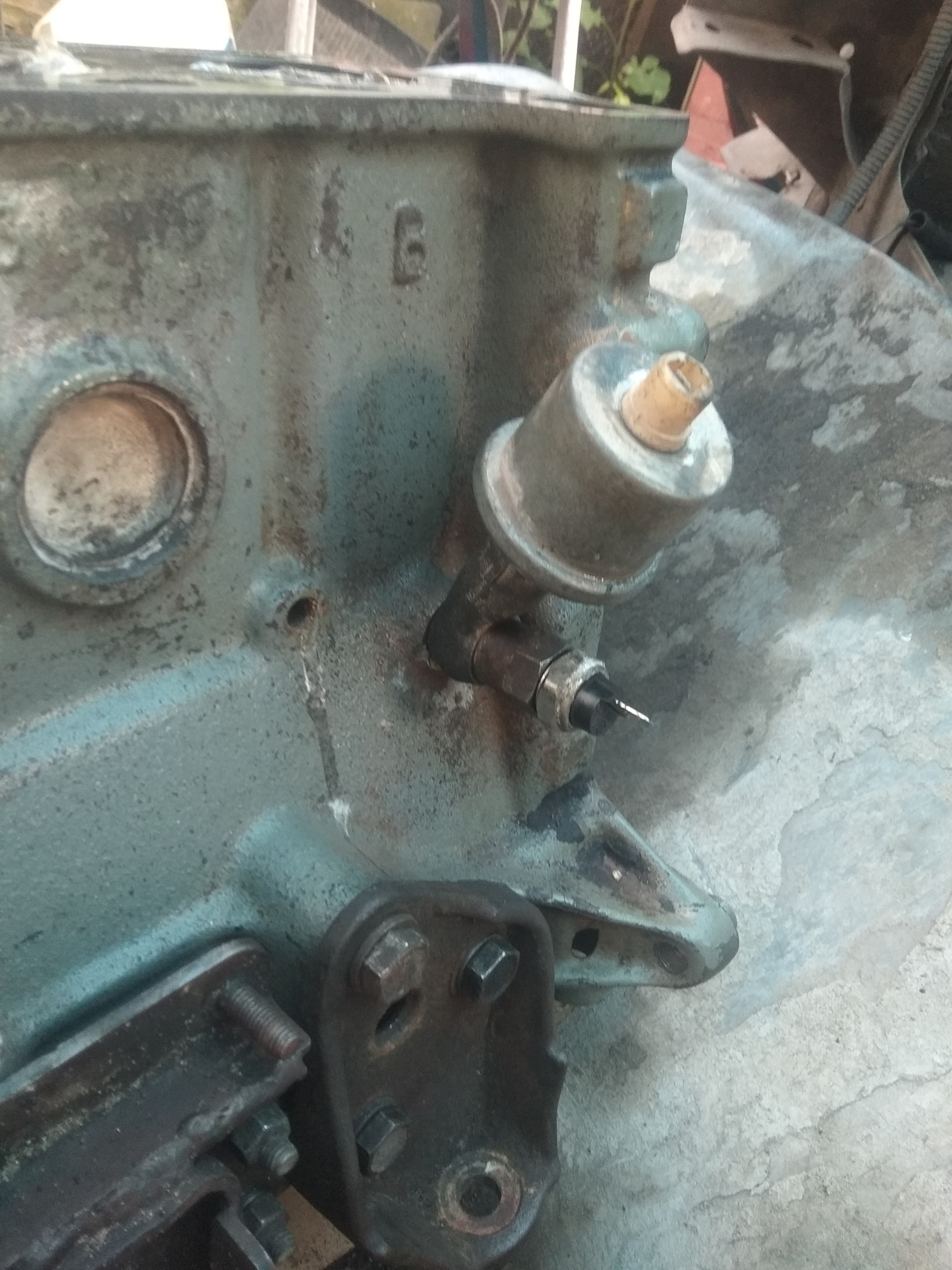

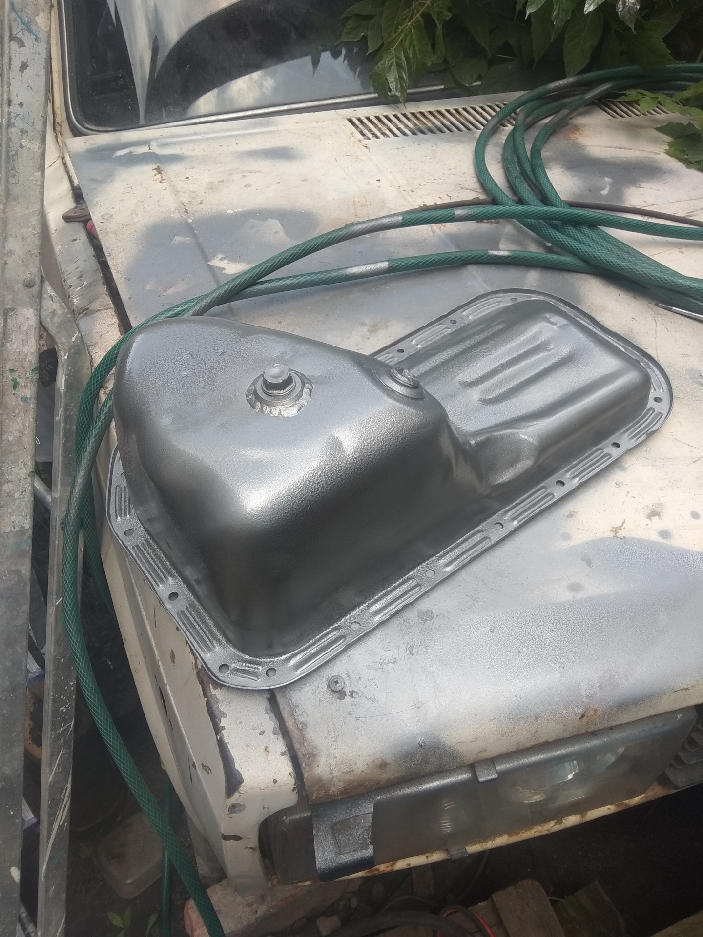

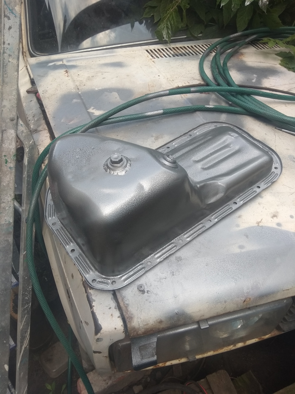

Перенёс сливную пробку на поддоне

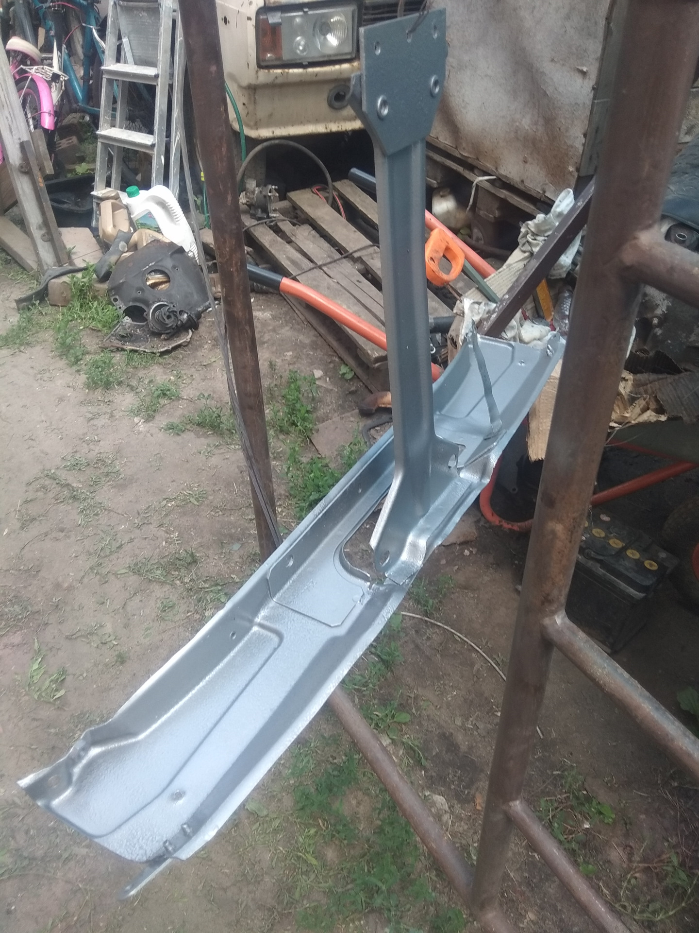

За одно покрыл ещё пару слоев на стойку телевизора
Поддон затягивал не весь передни три болта с каждого бока были отпущены, чтобы нормально с позиционировать в последствии переднюю крышку и прокладку поддона.

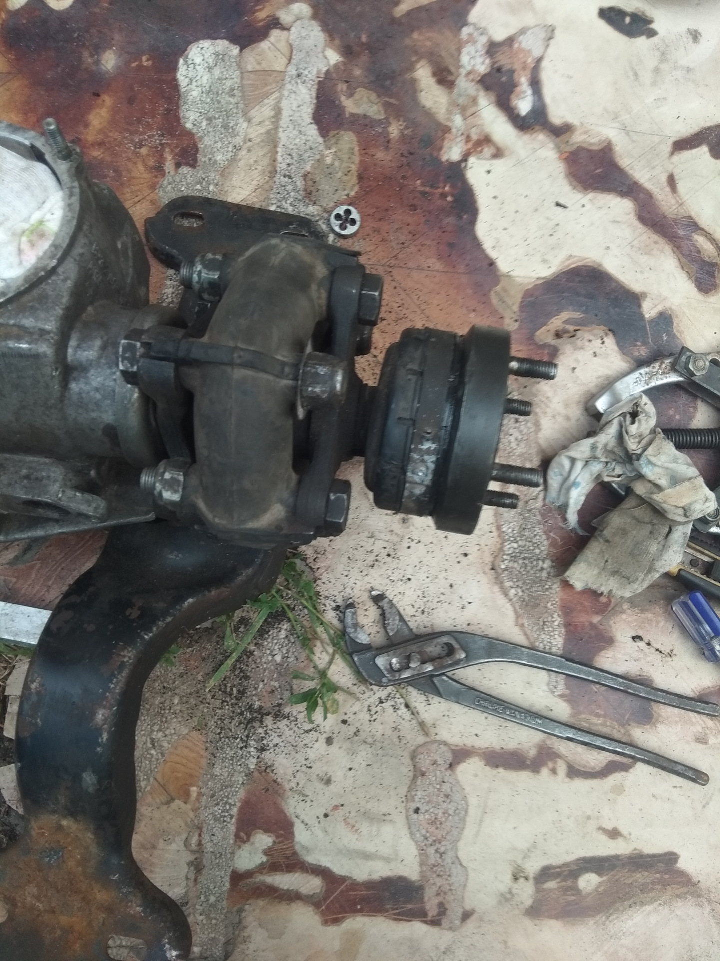

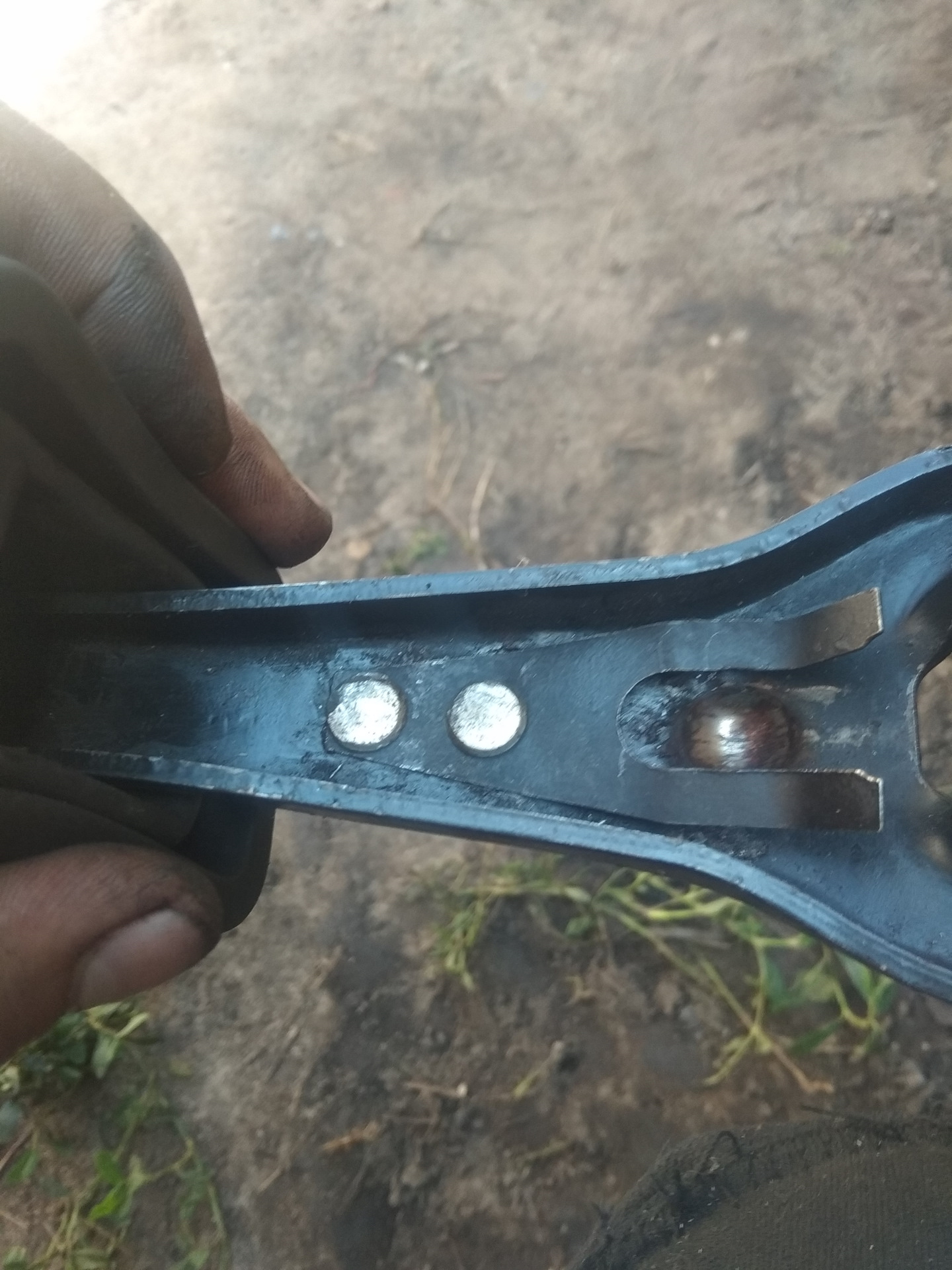

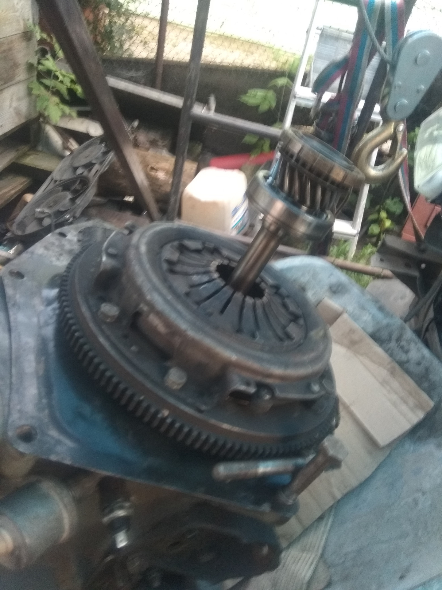

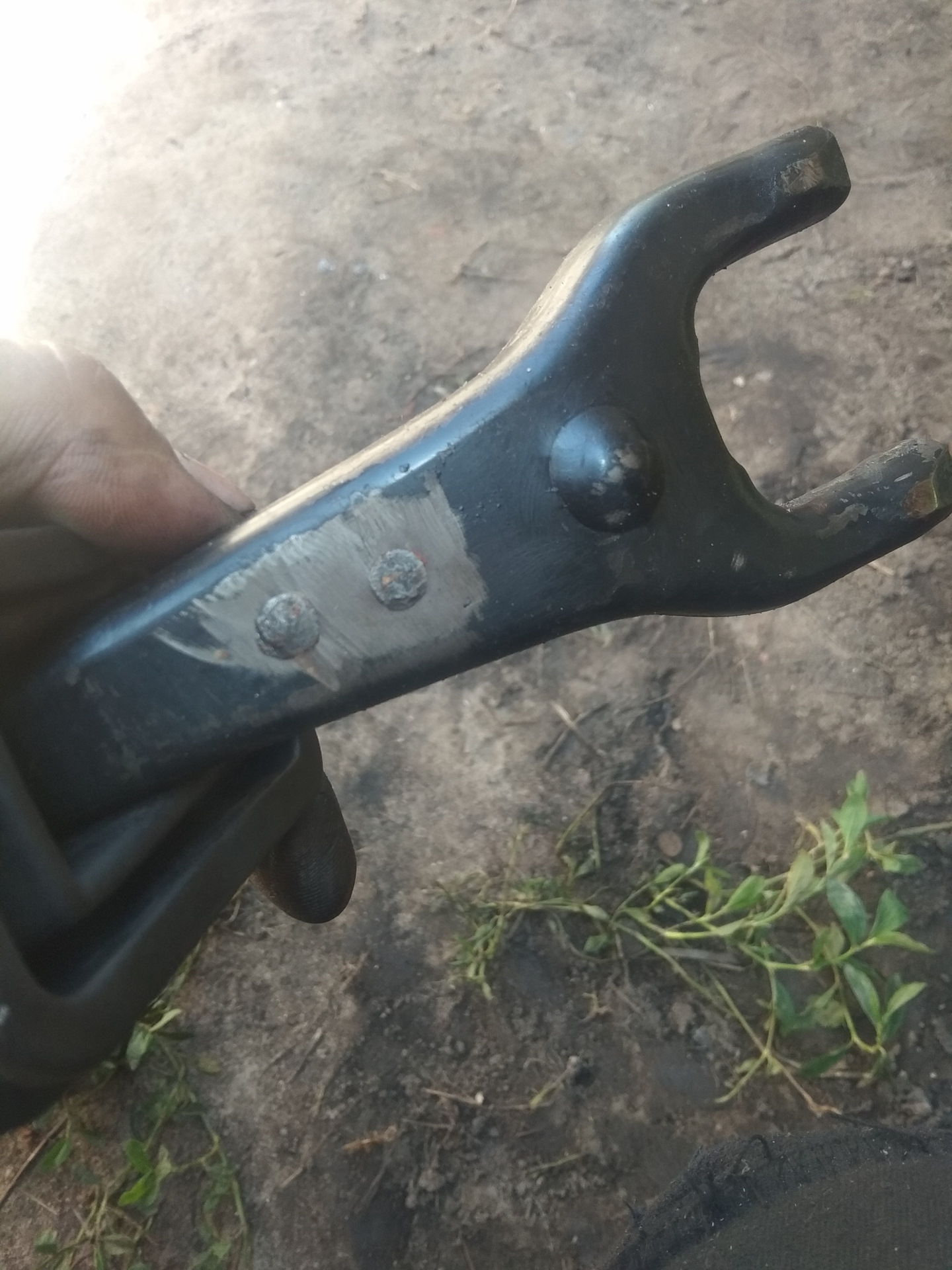

Отрихтовал пыльник сцепления от четверки, родной был тоже мят и укорочен. Прикрутил родную сцепу

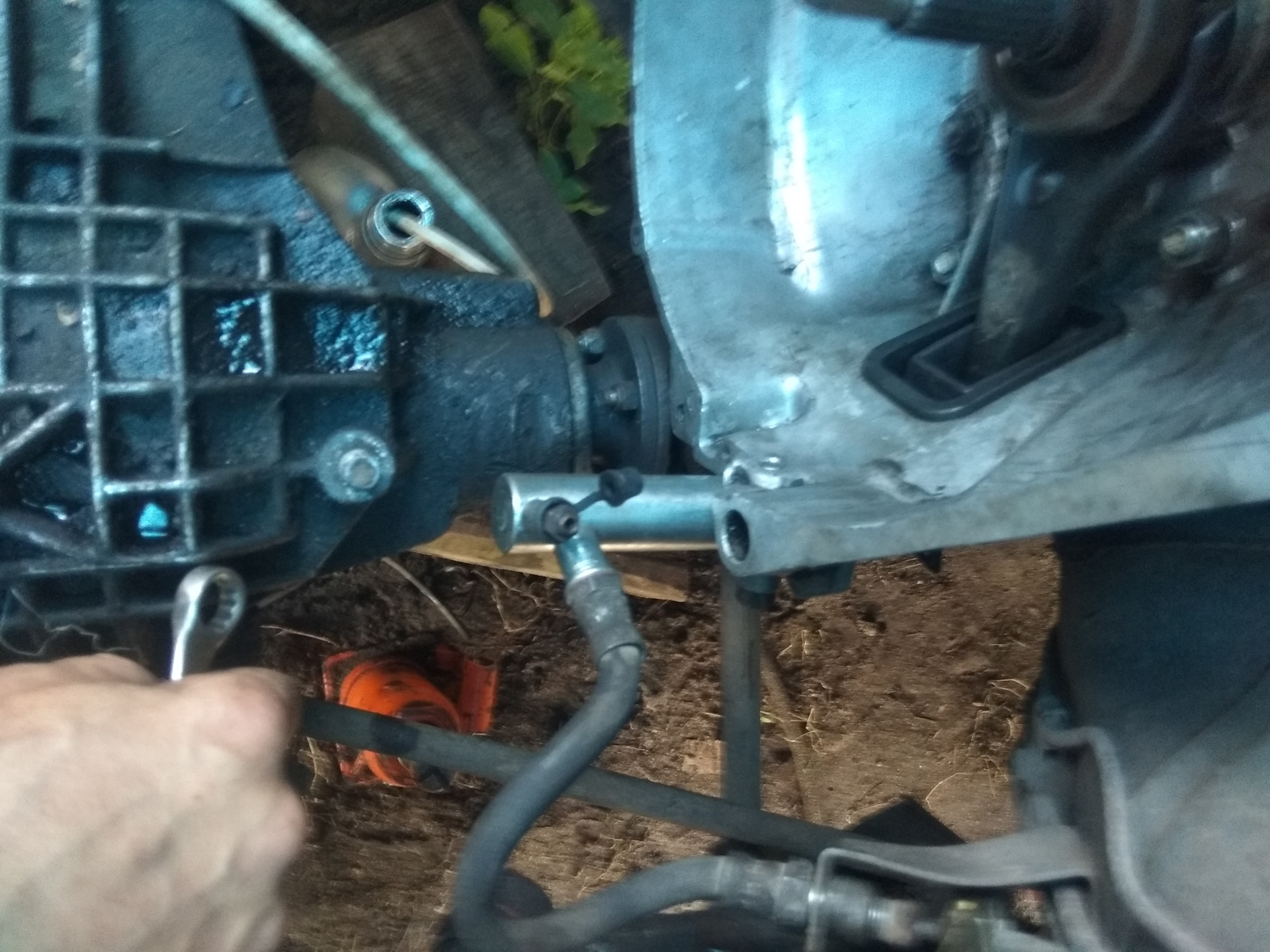

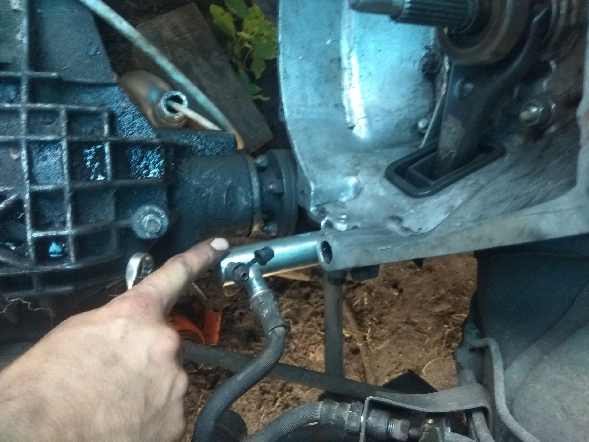

Проблемы с родным РЦС у меня были, и мне советовали поставить от шнивы, я последовал этому совету.

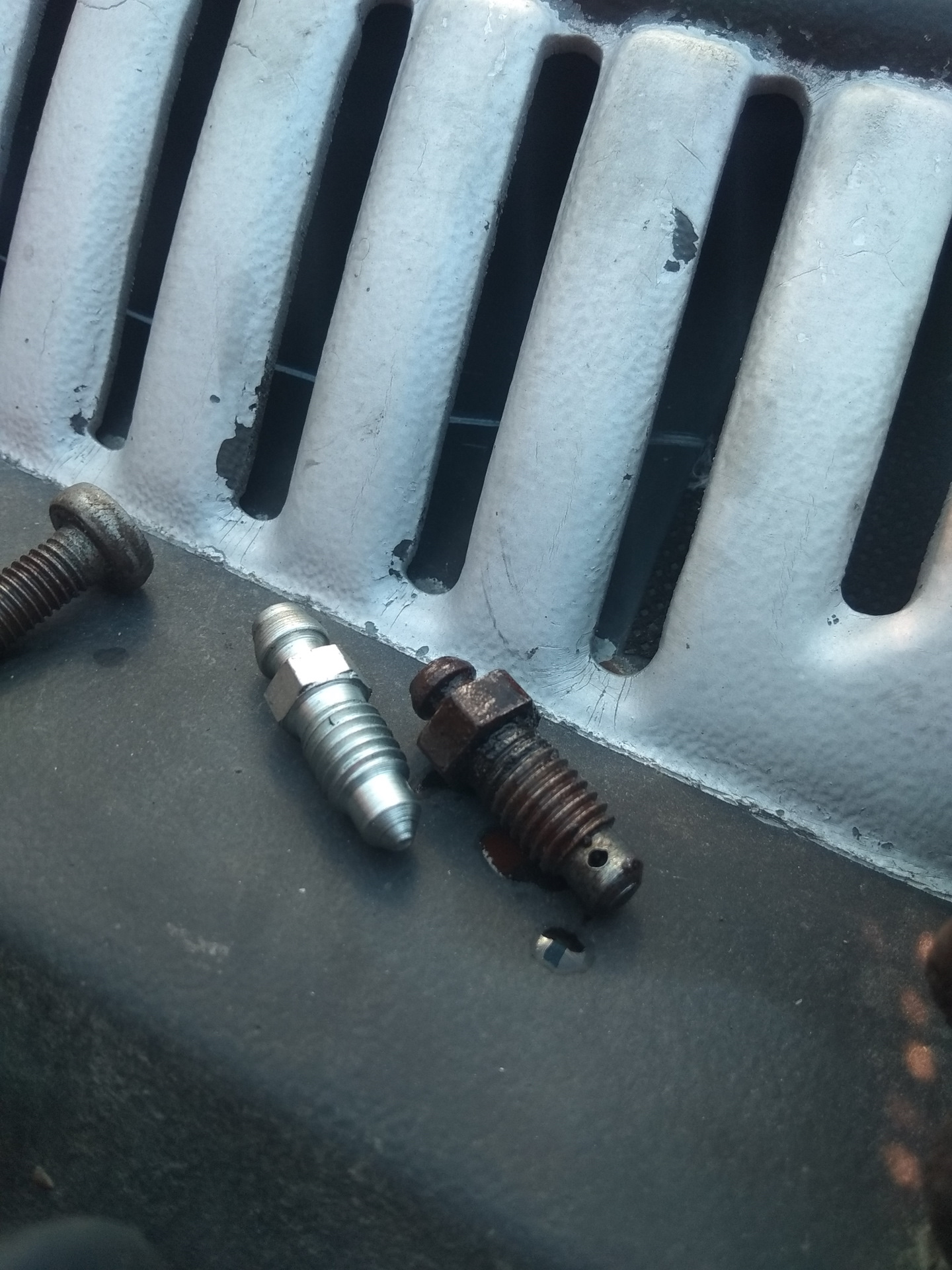

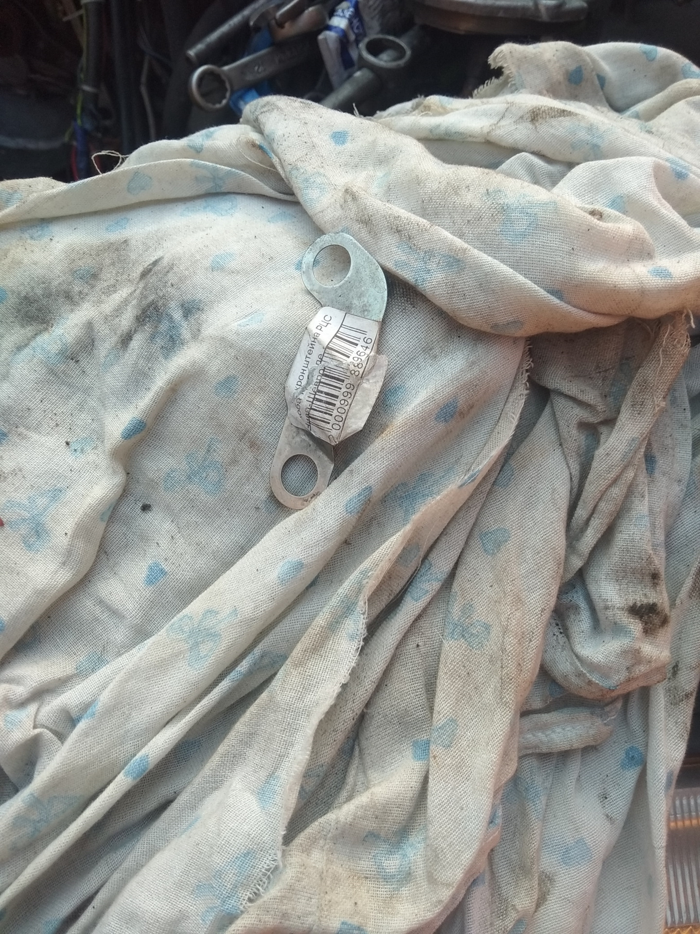

Вспомнил что была ещё скобочка

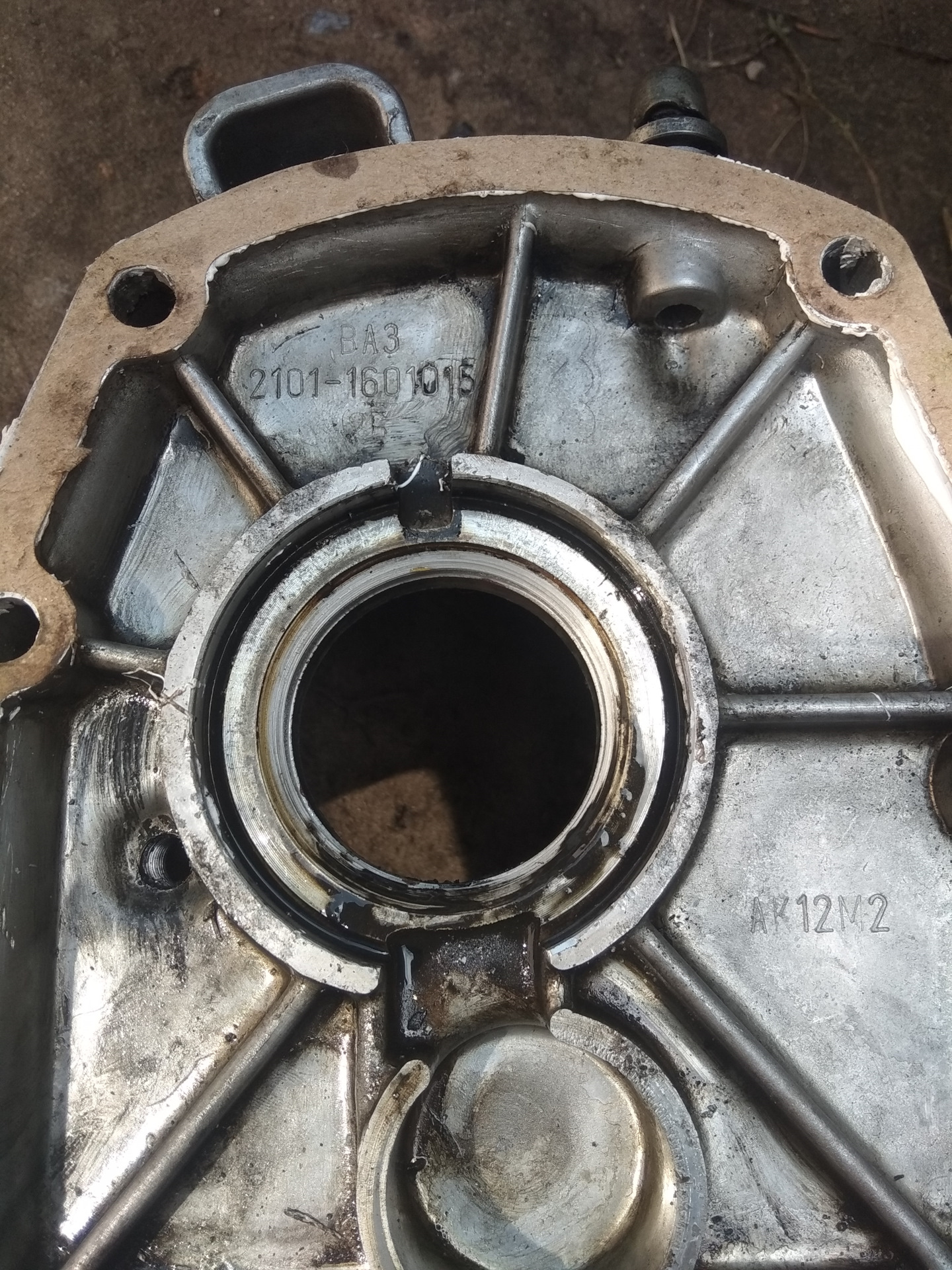

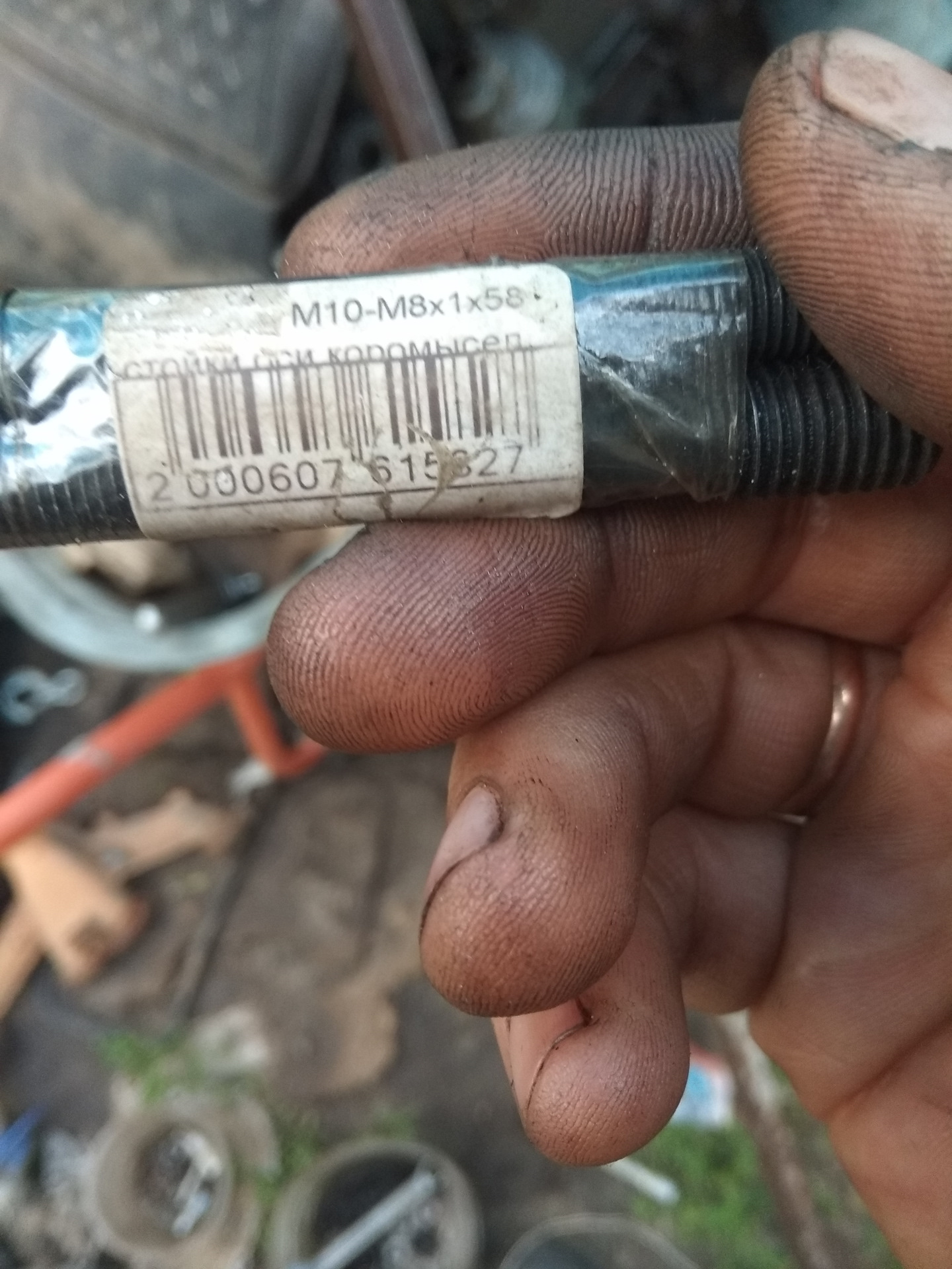

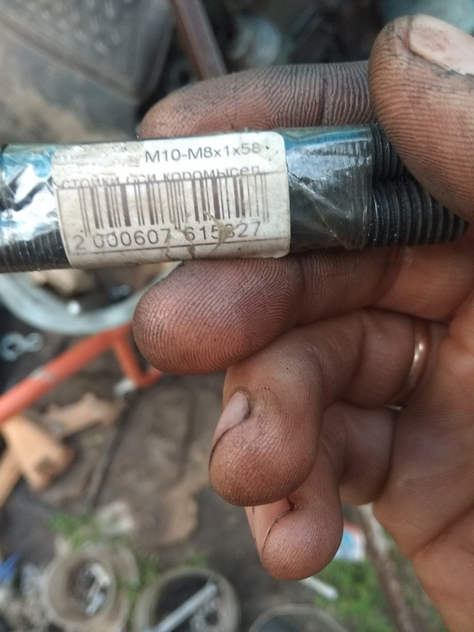

Стал закручивать — щёлк и шпилька моя контреная вывалилась сломавшись по месту сверления.
Пошел в магазин перед закрытием и взял первые предложенные шпильки 10/8.

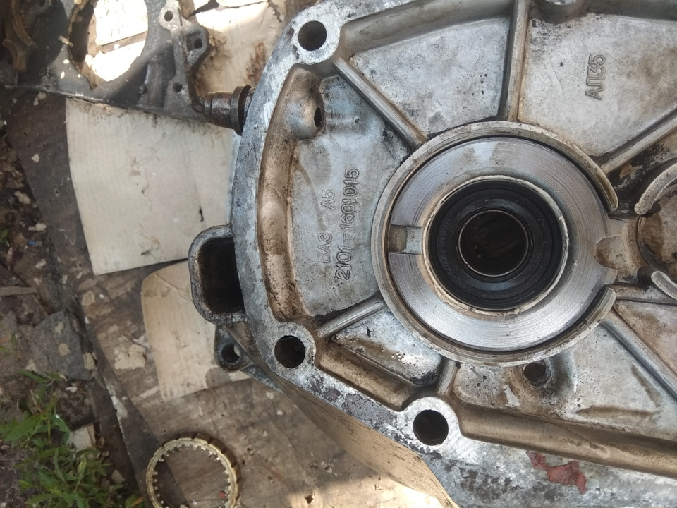

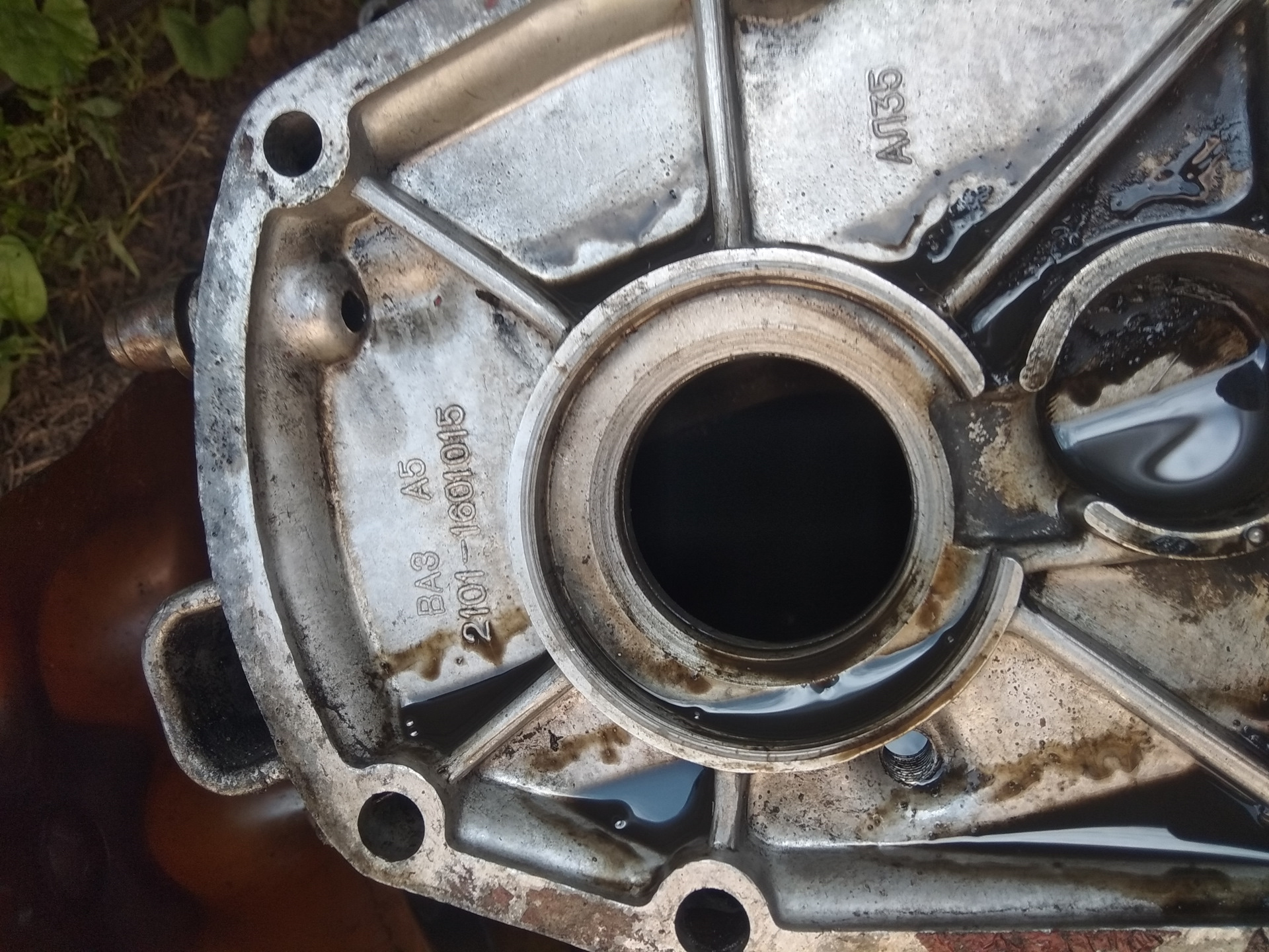

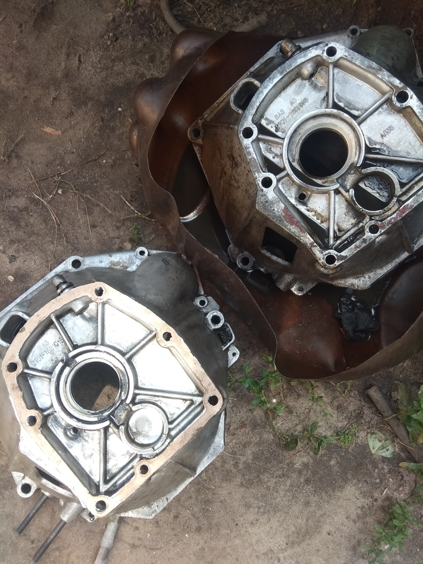

Сейчас пишу, и пришло озарение, что можно было КПП не снимать, а открутить только колокол, но за то ШРУС промвала проревезировал. КПП снял на следующий день.

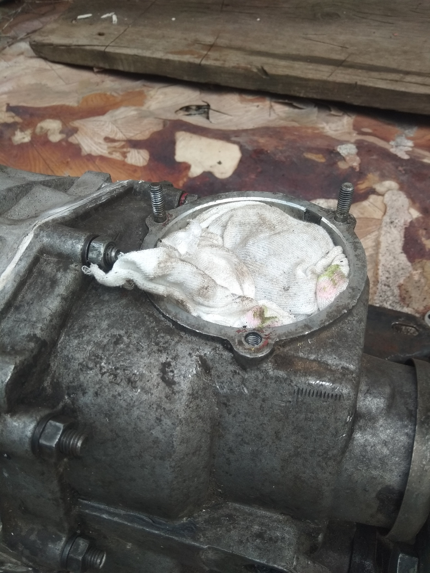

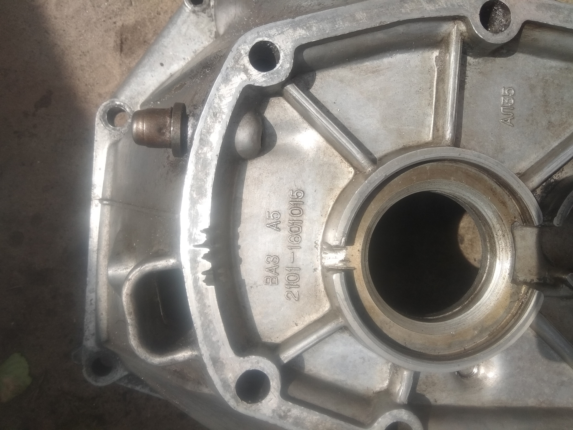

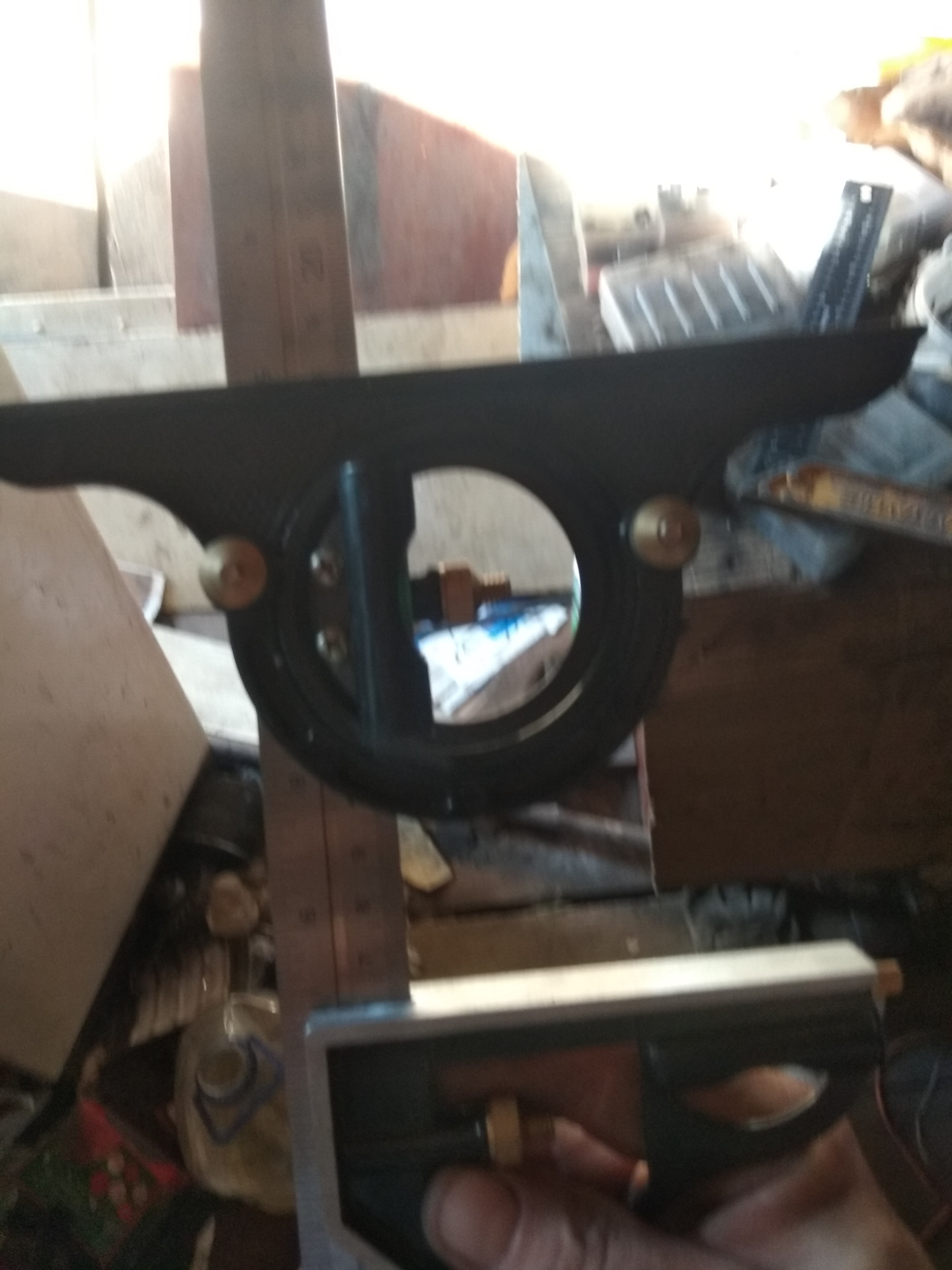

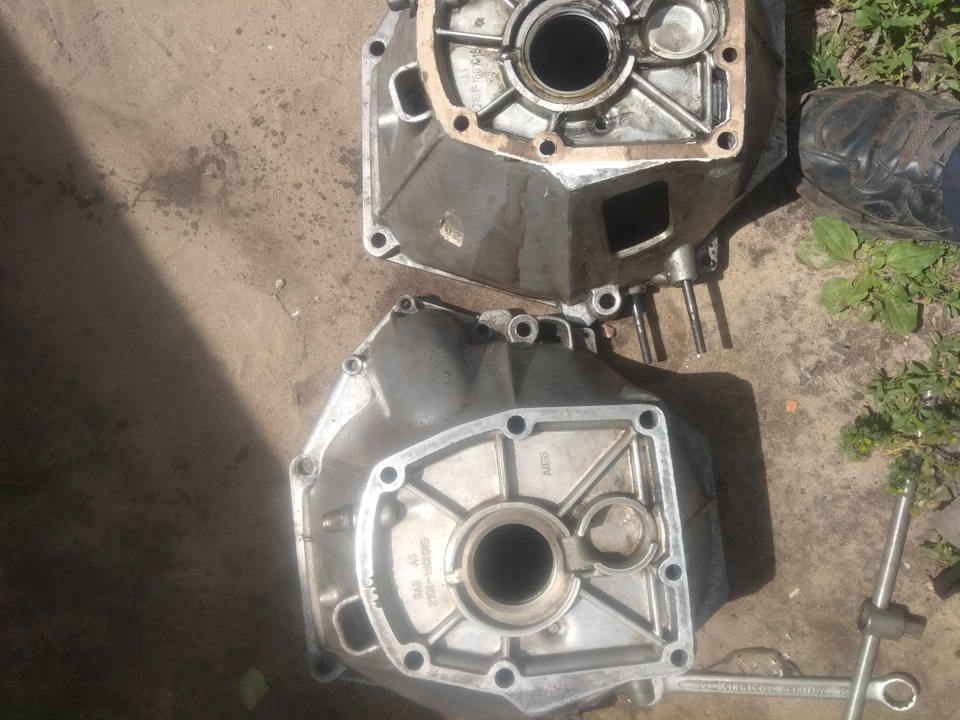

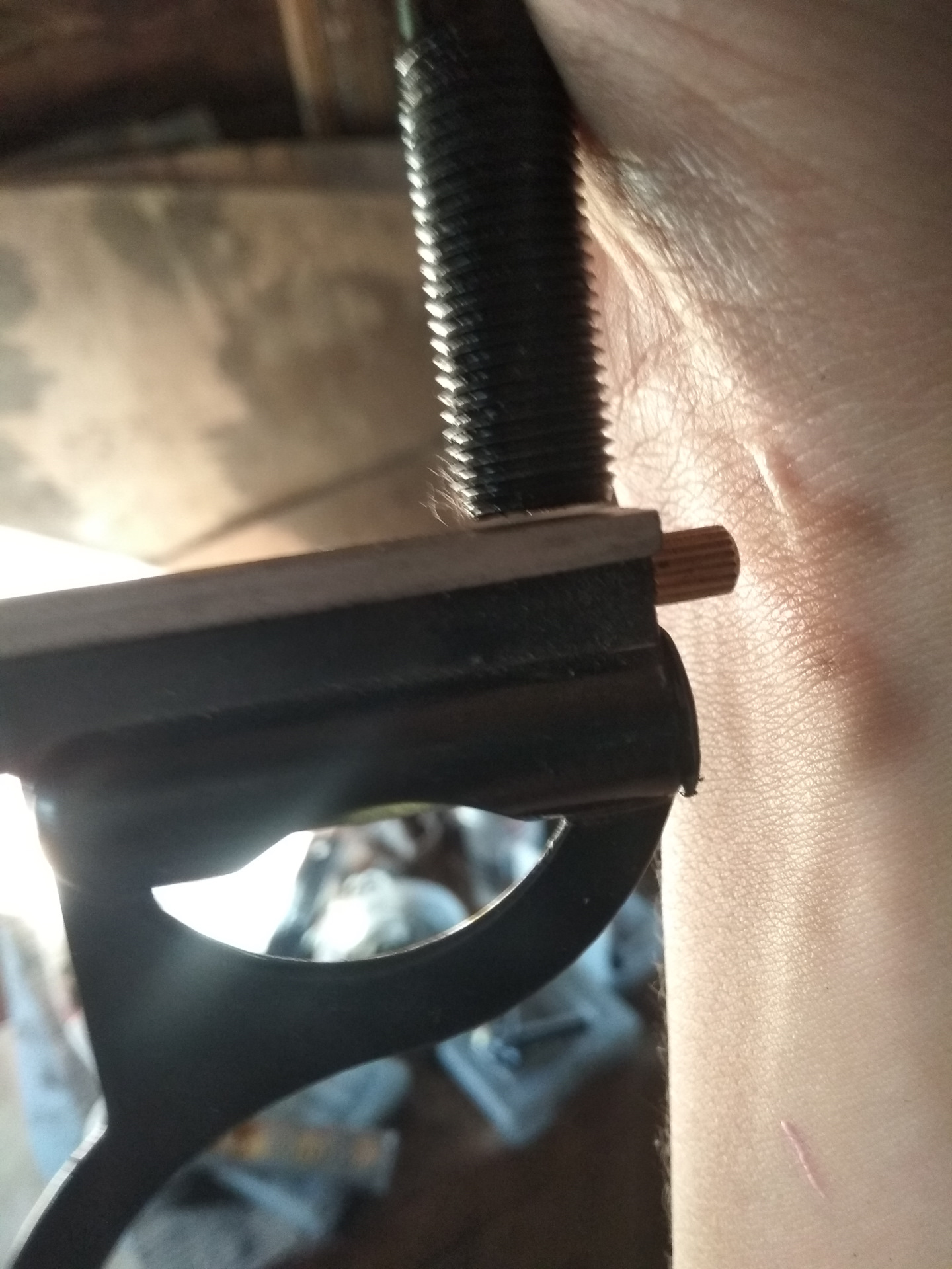

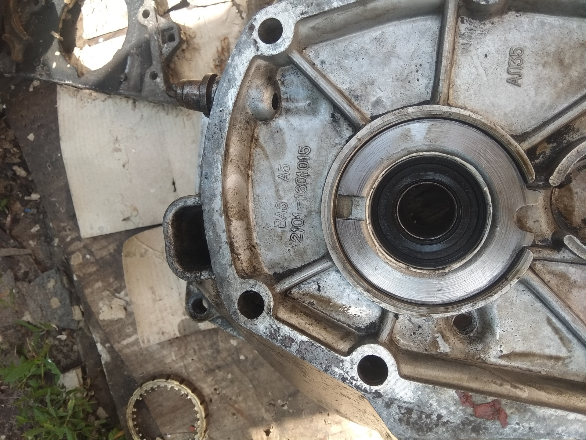

Решил я поставить другой колокол, по двум причинам, промочил отверстие под резьбу(приготовил сверло 8,7 и схватил рядом лежащее 9,2) и есть в наличии два колокола с нормальной резьбой, только отмыть надо.
Видимо чтобы масло с желоба в передней стенке корпуса КПП лучше смазывала и правильно протекало.

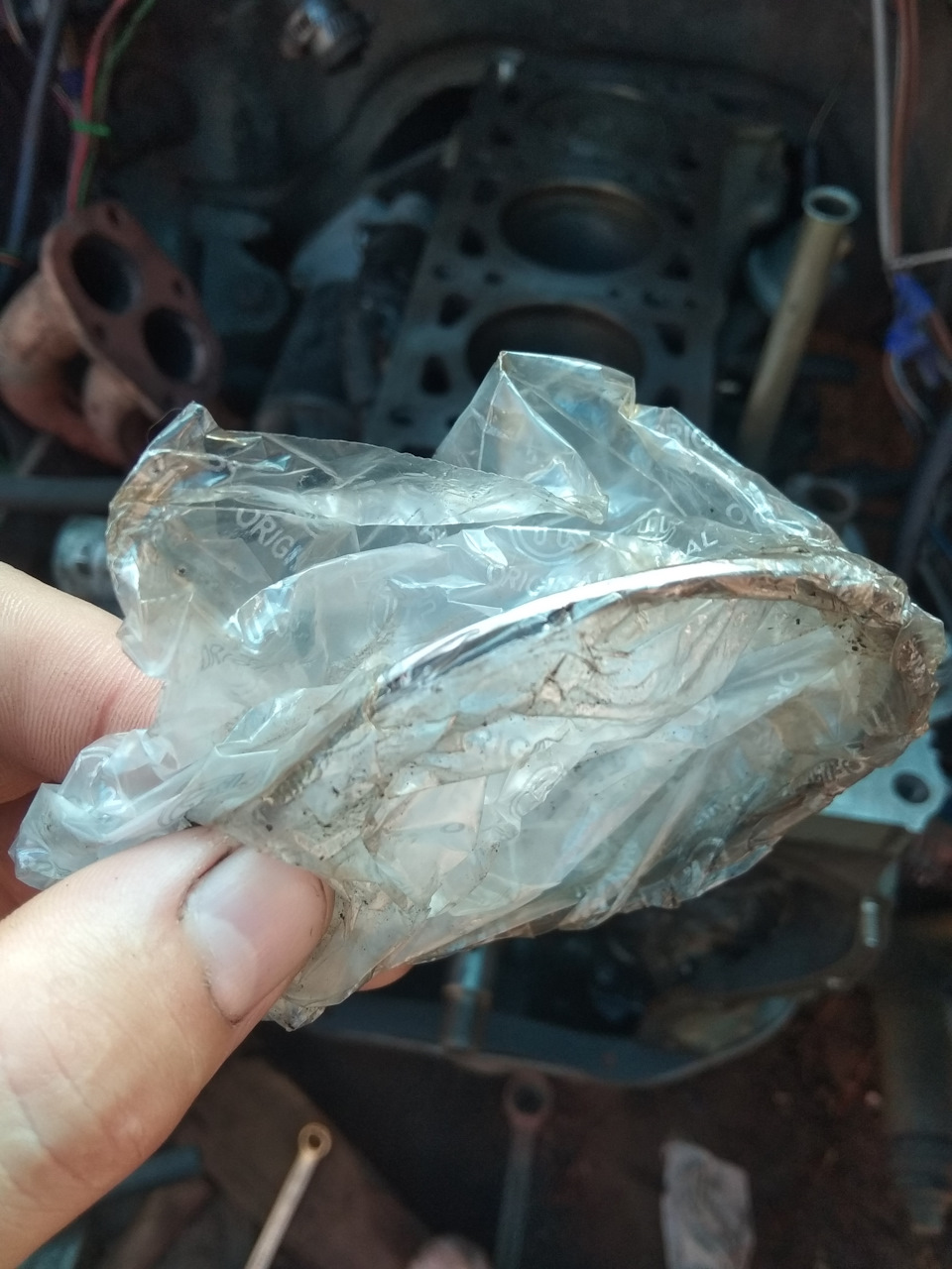

Прокладку под колокол вырубил из старой картонной папки. Додумались блин в воскресенье выходной сделать в автомаге. Шпильки под РЦС естественно посадил на фиксатор.Поставил коробку, мотор, на мотор сапун и помпу прикрутил ещё до установки.

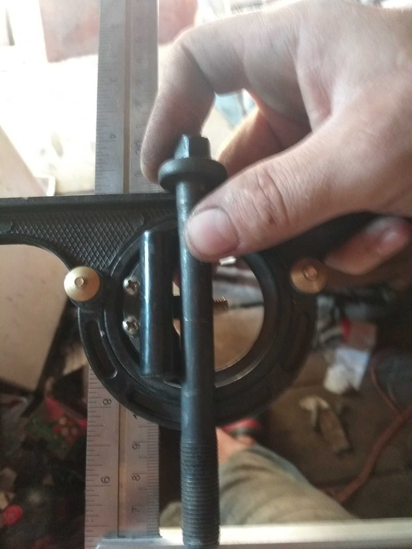

Поставил головку, у меня она 214 точеная от семёрки инжекторной. Распредвал 213, звезда разрезная под двухрядку. Всё собрал, но есть один нюанс, о котором узнал недавно. Оказывается переднюю крышку нужно ставить со специальной оправкой для правильного позиционирования относительно КВ, чтобы сальник не тер шкив КВ. Ну или хотя бы затягивать её с надетым шкивом. На этом пока всё, всем добра!

Ставить переднюю крышку нужно со шкивом, наживить, шкив снять и обтянуть.
Теперь я это знаю, но уже все прикручено
MiC35
Надо же! Первый раз о таком алгоритме узнал. Это в мануале так написано? Всегда без шкива устанавливал и всегда норм.
В мануале к ваз 2101, больше ни где не видел.
