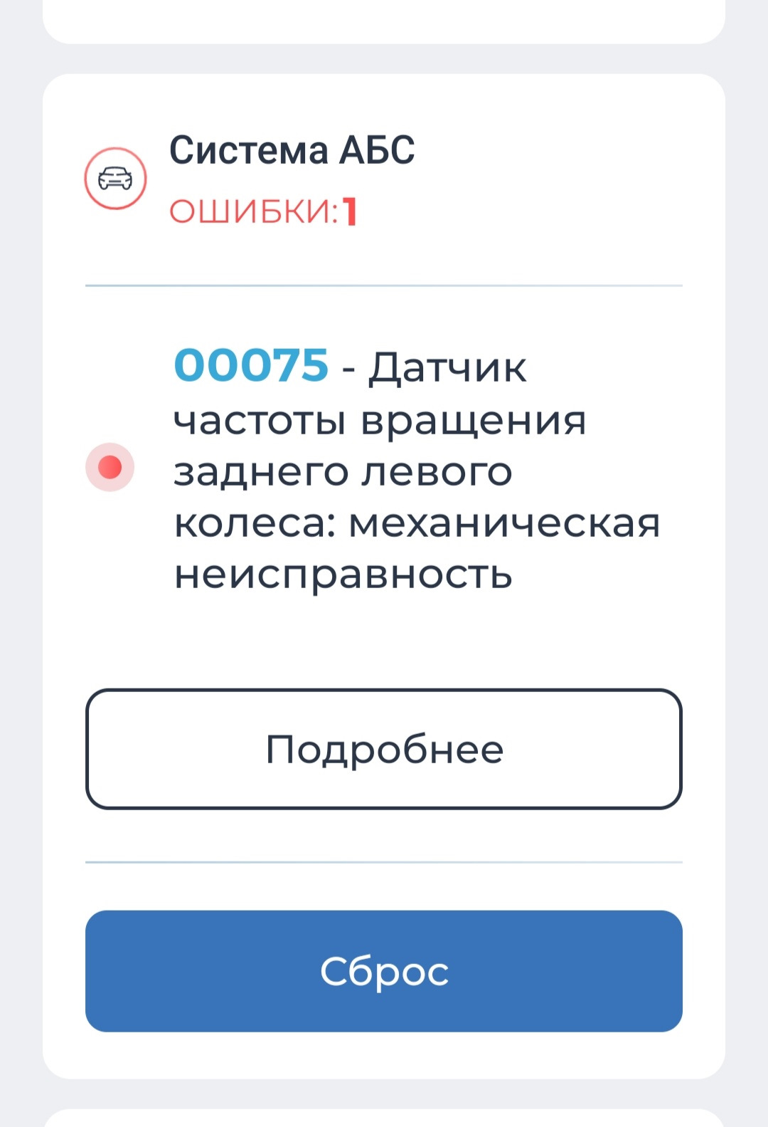

Постигла такая неприятность. После снятия клемм с аккумулятора, на приборке желтым светом горят символы abs и esp. КарСканер, вот чего пишет (фото). Сами системы abs и esp, кстати не работают совсем. Ошибка по abs появляется сразу при запуске. По esp возникает, как проеду метров 15.
Слетели кодировки?
21.08.2023г. 9-00. Недуг побежден. Все таки проводка.
Хулиган спрятался под водительским порогом.
Можно сказать, что отделался малой кровью, но большими нервами. Был куплен новый датчик за 1250 р (WHT003864). Менял левый и правый местами, ошибка не уходила. Уже начал мониторить цены на ступичный подшипник, но все оказалось проще. Чему не сказано рад.

Какие в 3 блоке ошибки? И посмотри вообще кодировку 3 блока
Вася пишет, ошибка датчик abs…
А дальше? Сфоткай да выложи сюда
Добавил сверху.
Ну и проверил его этот датчик?
Ещё в разъеме самого блока можно посмотреть 29-30 пины отвечают за этот датчик

Проверь сам датчик, проводку к нему, был недавно случай у человека на кольцо ступичного как то попала грязь и была подобная ошибка. Промыл, протер и всё заработало.
В эту строну думаю. На выходных полезу смотреть.
Если что обычные датчики (не умные) где-то у меня есть)))
Снял датчик. Фишка прозванивается. По проводке 12в приходит. Сам датчик не прозванивается. )

Привет. Приехал датчик, оригинал, земенил и… все тоже самое.
Пошел другим путем, датчики (родные) местами поменял.
Ошибка с левого, на правый датчик не ушла. Получается не в датчике дело.
Ещё глянул Каристой. Она пишет механическая неисправность. Странно, механическая. Хотя Кариста, та еще диагностика.

Снял колодки, так более или менее видно кольцо. Появляется хоть какая щель. По мне, так нормальное оно. Грязи нет, хотя было немного пыльное. Раз 10 менял тряпочки, намотав на отвёртку и немного прижимая тряпку к кольцу. Снаружи и сверху блестит, только не видно, чего там с внутренней стороны.
Еще на кольце заметил, то-ли на насечки, толи выемки маленькие в одном месте. Наверное там датчик и считывает обороты.

Недуг побежден. Все таки проводка. )
