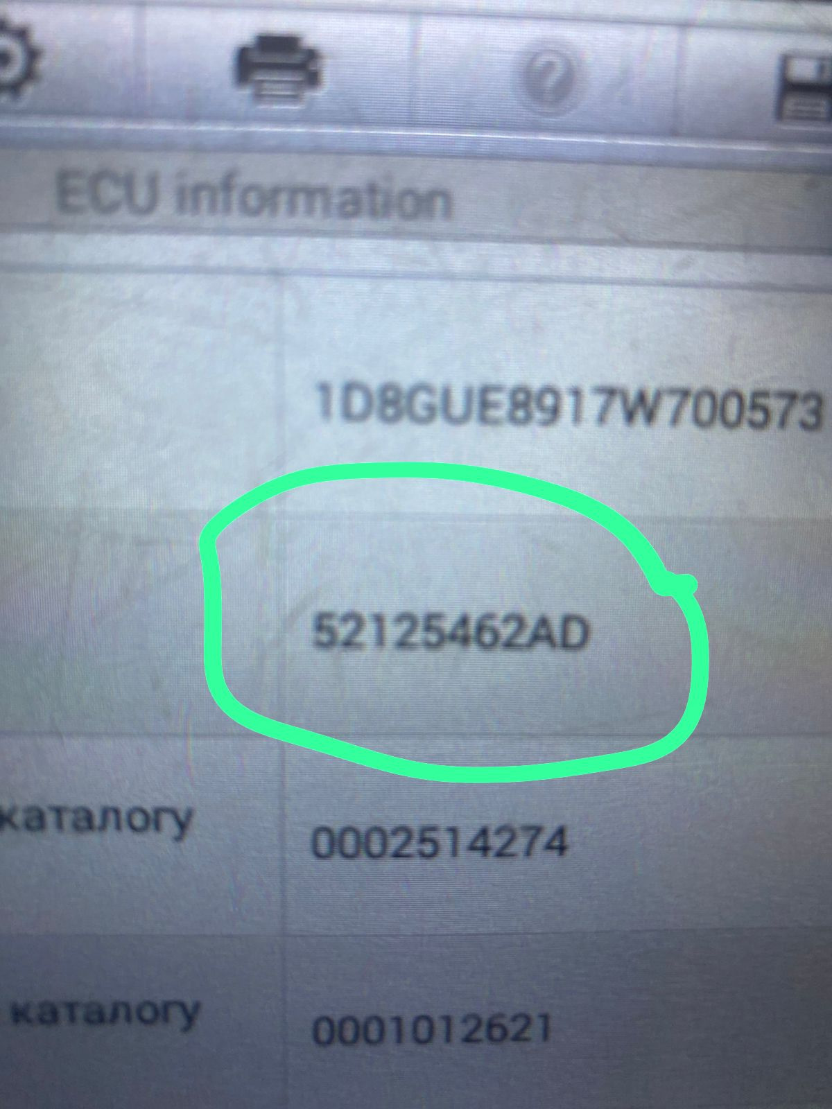

Всем доброго дня. Около месяца назад выскочила вот такая дребедень. Вставил я свой алиэкспрессный сканер, но он ошибку не увидел. Пришлось ехать в автосервис, чтобы прочитали. В итоге нашлась "плавающая" ошибка 2200. Варианта в таком случае обычно два, сам блок абс или контакты, которые идут к нему, ну или от него, кому как нравится :) . Так как большим количеством свободного времени не располагаю, было решено приобщить эту проблему к плановой замене масла в двигателе.
www.drive2.ru/l/652622824321586119/ . Решил для себя, что сразу куплю другой блок ABS, дабы не терять время с электриком и проводкой. Попросил ребят в автосервисе "Бикард" посмотреть номер блока ABS и пока машина у них, заняться поиском нужного варианта. Механик "скинул" мне информацию, что у меня установлен блок под артикулом 52125462AD.
К сожалению в наличии я нигде подобного не нашёл. Был вариант под артикулом 52125462AC, на что механик мне ответил, что можно смело брать его, так как буквы в конце артикула ничего особо не означают. Возможно это сделано для того, чтобы автоконцерну можно было отличать поставщика, ну или что-то другое… не знаю. В общем, взял я его у ребят в южном порту. www.avito.ru/user/74d3cec…e8c75/profile?src=sharing . В тот же вечер отвёз в автосервис и на следующий день все было сделано. От автосервиса до дома доехал, полет нормальный. Единственное, как мне кажется, тормоза надо ещё прокачать, мягковата педаль стала. Заеду на следующей недели к ним, попрошу исправить.
