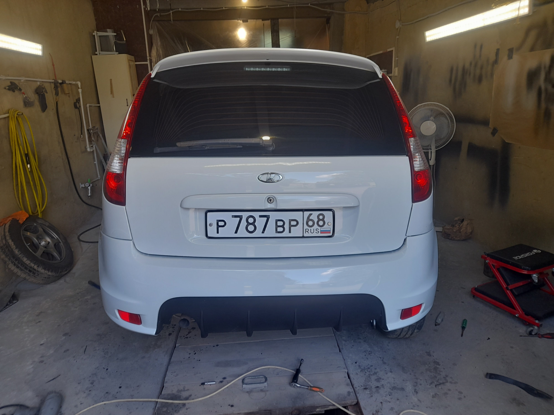

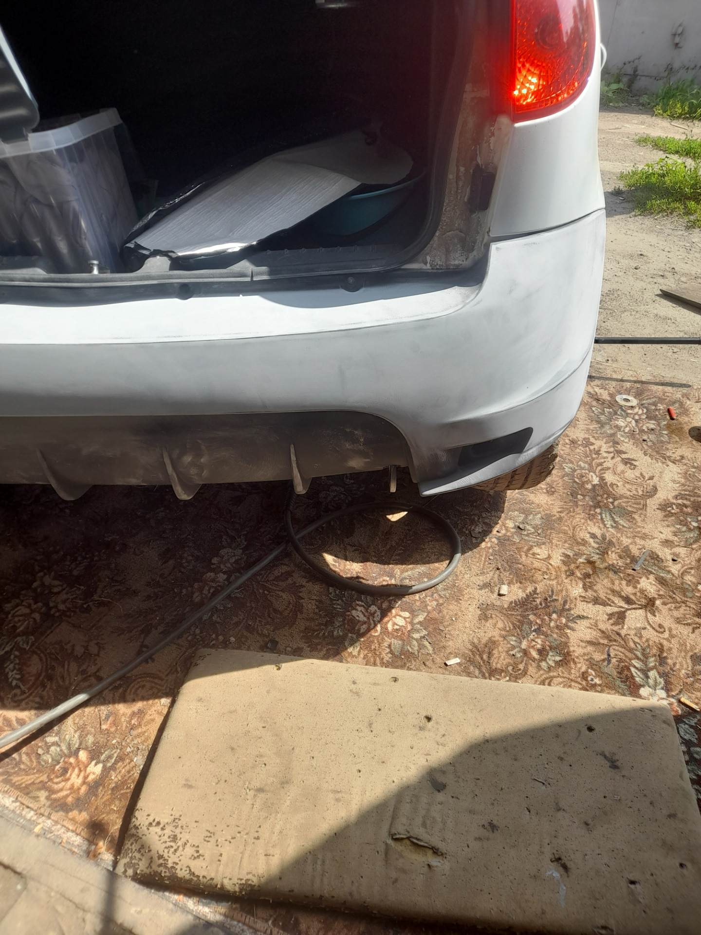

Долго искал задний бампер, живых в продаже нет, из абс пластика уже не хотелось тк передний, после небольшого наблюдения оказался не очень по зазорам.

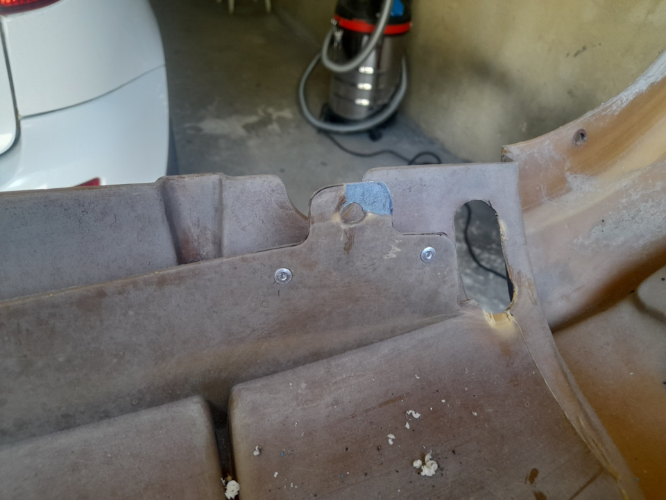

Но в один день в продаже прям в городе появился бамперок, сразу съездили глянули, оно, небольшие дефекты скрепил клеем jetapro, держится как монолит, материал этот не паяется… ухи наклепал из оцинковки. С маляркой тоже проблем нет, все оборудование у меня имеется, и небольшой опыт тоже.

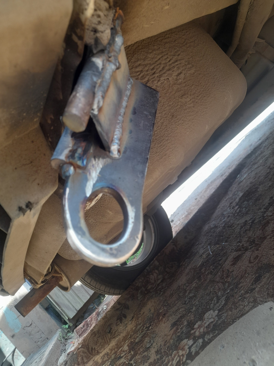

А вот с буксировочной петлёй пришлось заморочится, благо люди рукастые есть, дали мне контакт человека, созвонились, я сделал из картона макет, отдал, и готовая петля из десятки у меня в руках один в один как мой макет, вырезали на лазерном станке. Съездил к своему товарищу, петельку он мне добротно проварил, получилось достаточно надёжно и выглядит лучше чем заводская спорт.
Кстати может у кого то в городе, где то продают еще брызговики, задние карманы в бампер, буду благодарен, в продаже не нашёл…
Ну и хватит остальное на фото.

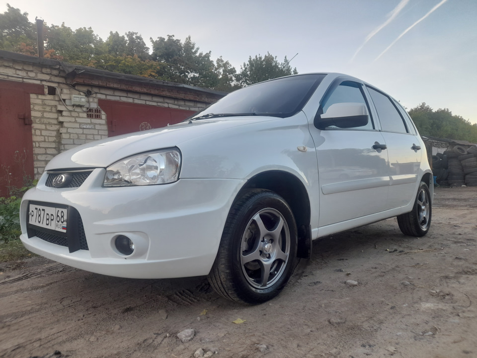

а у вас… бампер не того белого цвета %)
Все ок, ледниковый 221
похоже.
Но от машины почему-то отличается)
Машина на фото пыльная, крышка кстати крашена той же базой. Оттенков белого не так много на этой модели, шло белое облако и ледниковый там отличие цвета даже с -3 зрением видно)

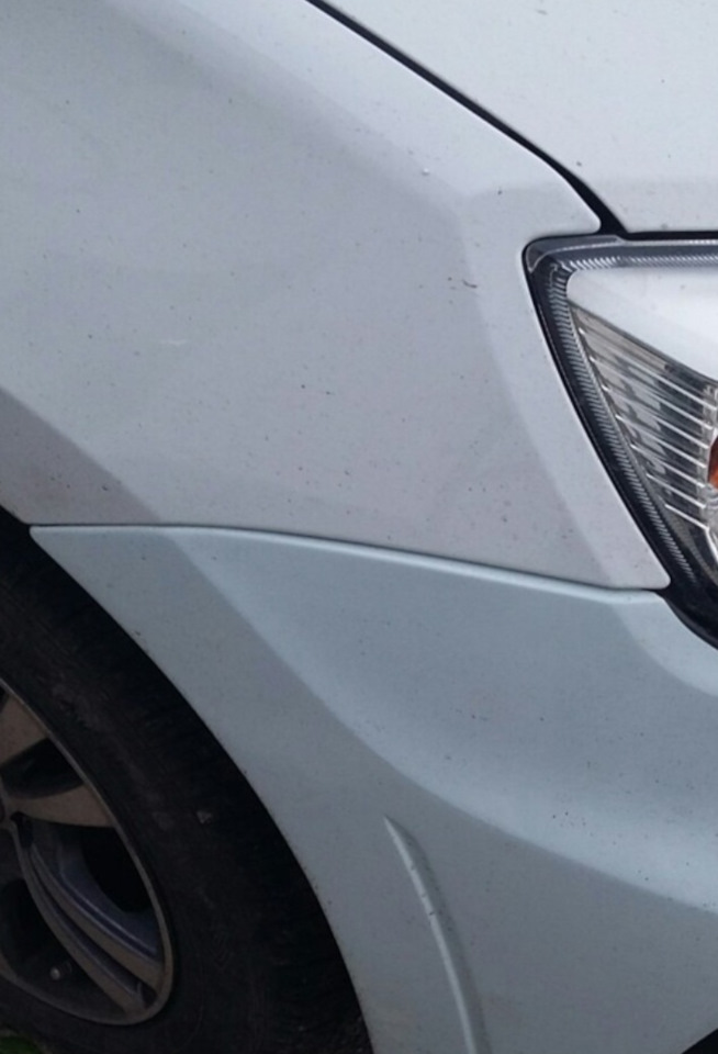

Бампер передний, крыло, этой же базой) хотя какая разница жене её тут подбили, крыло и задний бампер опять на окрас :(((
передний бампер тоже отличается.
Возможно, дело как раз в базе на пластик.
ЗЫ если надумаете передний бампер когда-нибудь продавать, свистните))

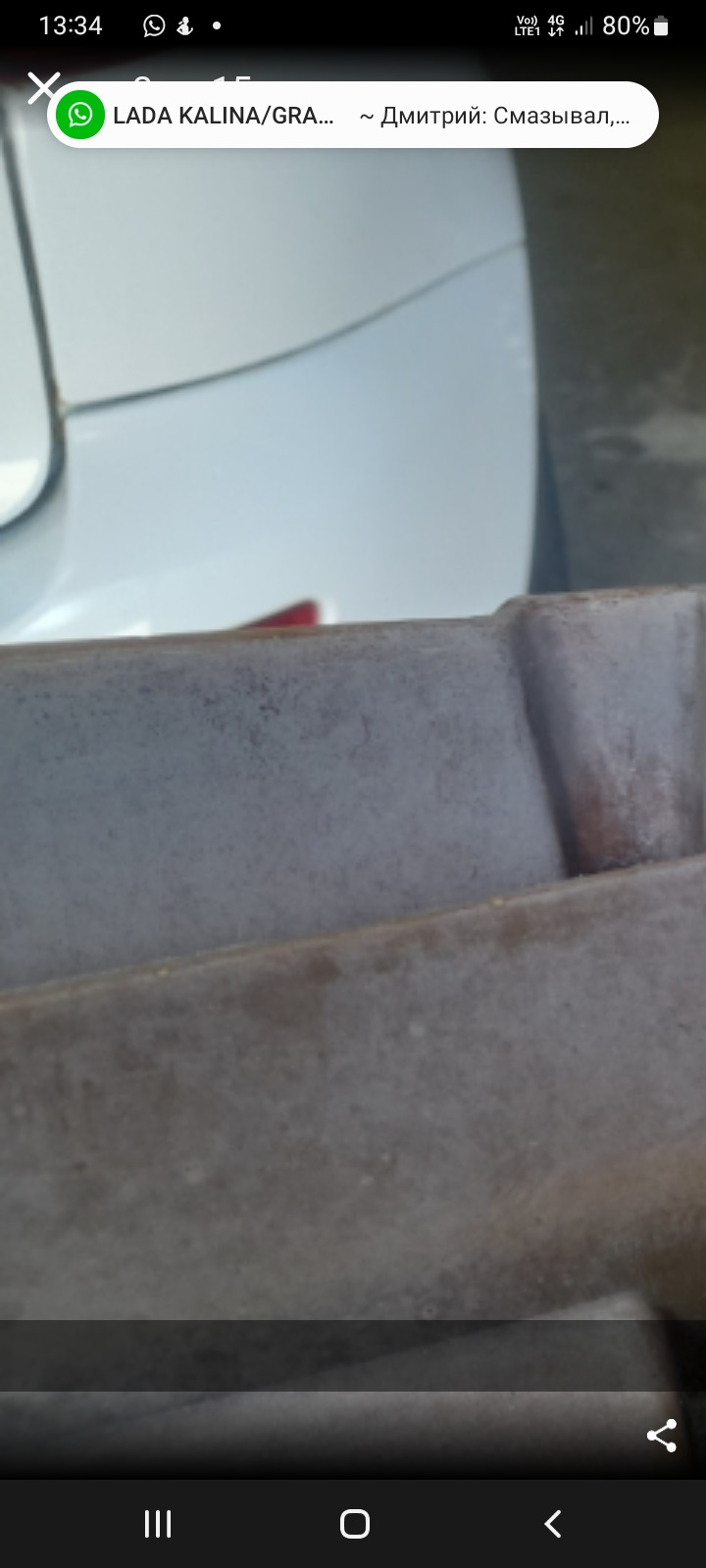

Возможно, хотя грунт такой же, серый. Он не оригинал, не смог найти, абс пластик. Задний только нашел оригинал полиуретан, и то пришлось обдирать до основания, и восстанавливать
точно? На АБСных никто не делает дырки под туманки)
Да, я их сам делал)нахрена только)))
не нахрена, а для регулировки туманок)

Этих карманов нет в продаже. В прошлом году не нашла, катаюсь так, но зимой на сток бампер перехожу. в нем шансов встрять в снег и оторвать бампер меньше…
Были 3 месяца назад в mt-tlt, сейчас тоже нету, жалею что не купил…

Петлю за даром наварили. У нас жесть сварка стоит. Мне за 2.5 рубля переварили. Отдал 5 тысяч за передний и задний буксировочный крюк.

Кстати как реализовал передний буксир? Так же как на спорте крючком вниз?
Срезали и вертикально вниз приварили. Мне предлагали просверлить Нижний усилитель и вварить втулку с нарезанной резьбой что бы вкручивать петлю как на приоре и заредили 3.5 рубля. Я сказал срезайте заводкую и вниз приваривайте.

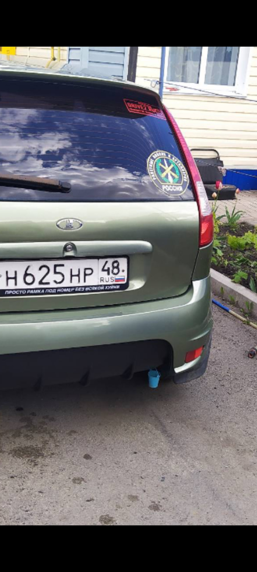

От спорта сочнее смотрится филейная часть машины. Смотрю на простые хэтчи и думаю неужели у меня такая же была😝. Как-то раз подъехал к своей калине сзади и смотрю что кусок отломлен где отверстие под кронштейн, аж вспотел. Оказывается это так по заводу. Раньше почему-то не замечал. А по поводу самого крюка, я его отпилил, думаю нафиг, никого таскать не буду, поэтому и не нужен, а что бы был так сказать законченный вид я туда ведро повесил. Фото старое, щас серое там
Да сток бампер полный кал конечно) да там специально пропилы эти сделаны.
На счёт крюка тоже думал болт положить, но обошёлся он мне в 1000р, поэтому есть он и спокойнее) единственное что найти не могу, это карманы, брызговики от спорта, в наличии нигде нет…
