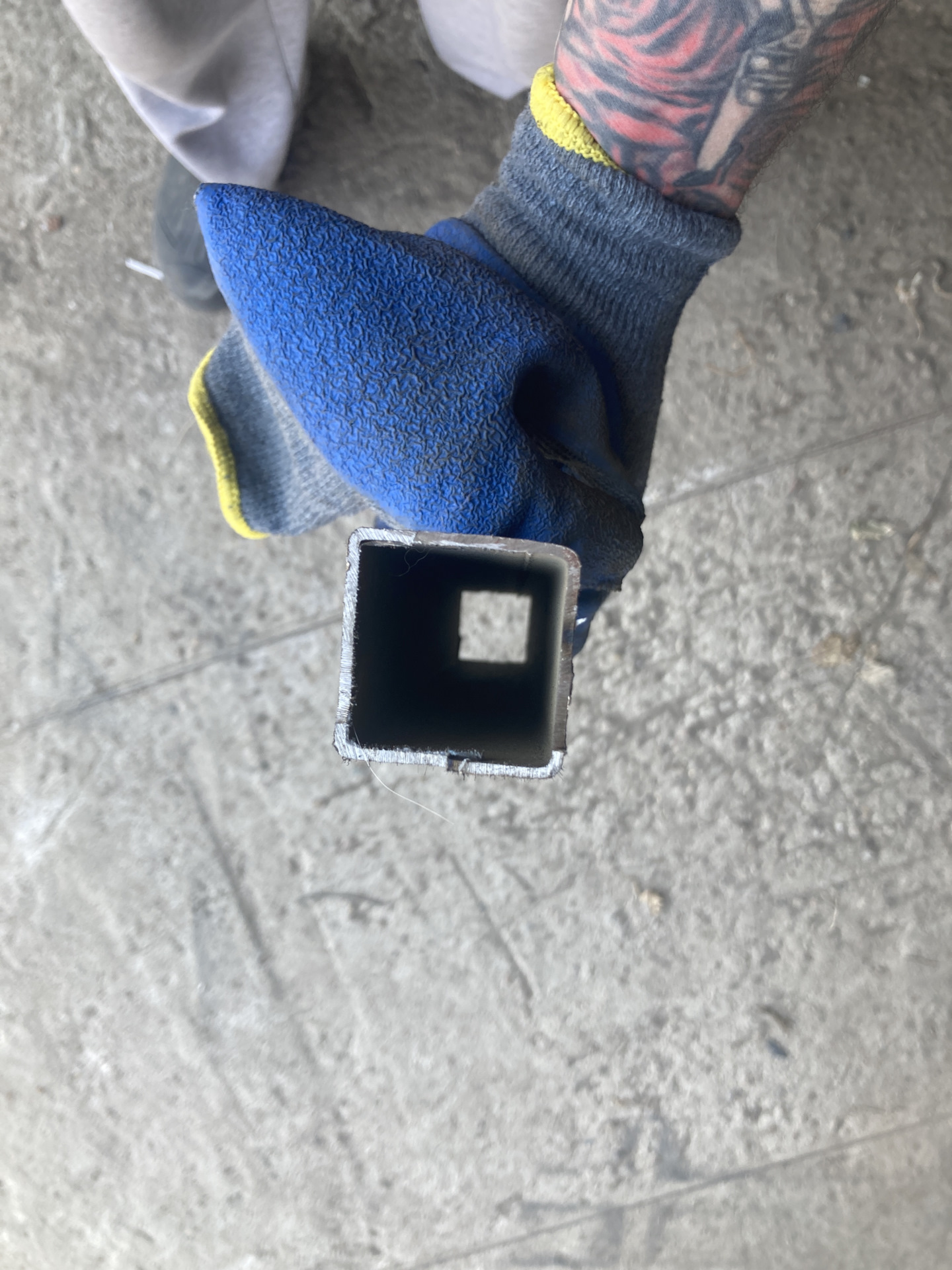

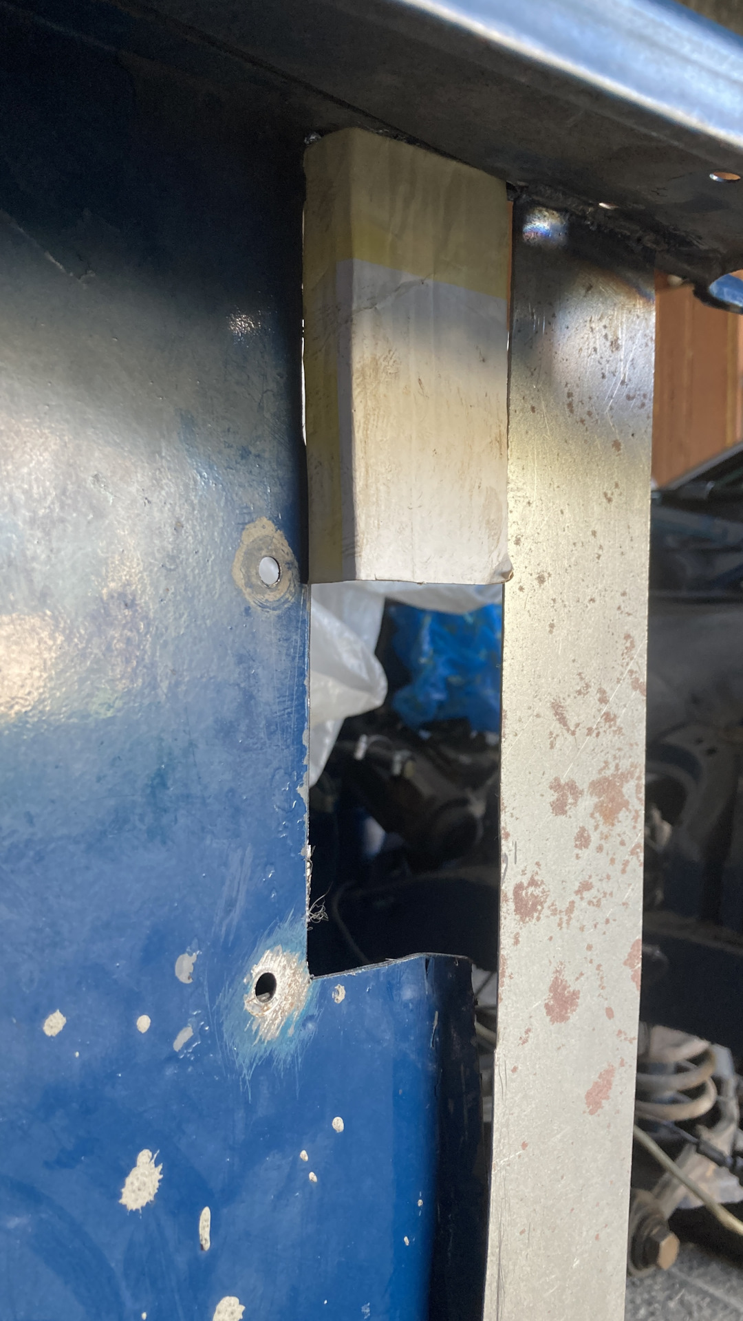

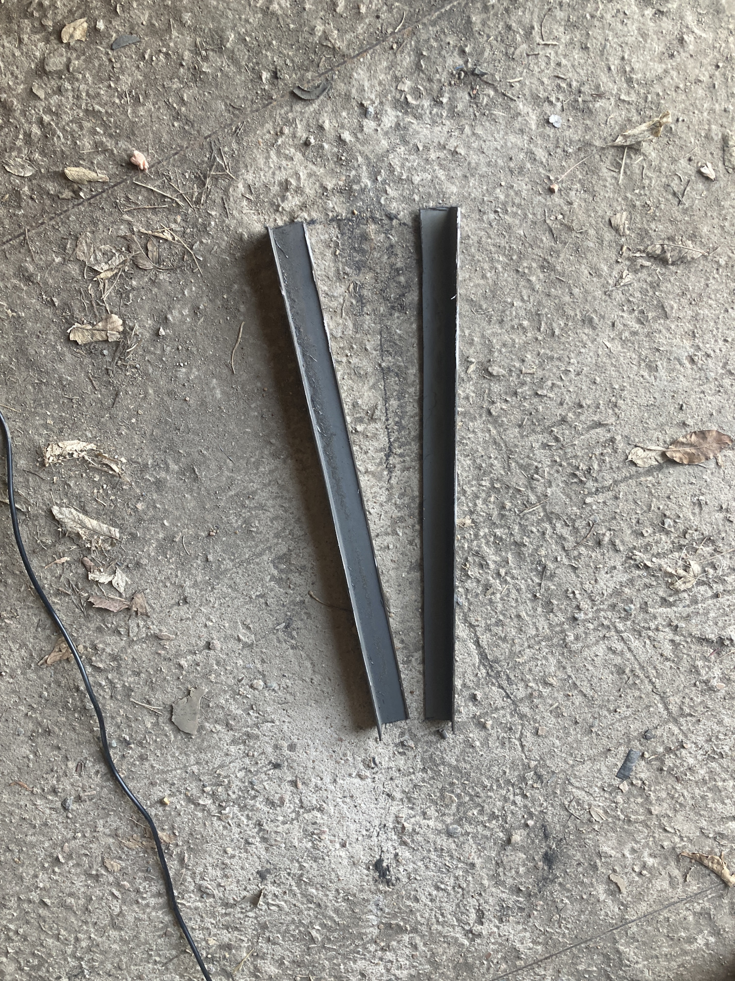

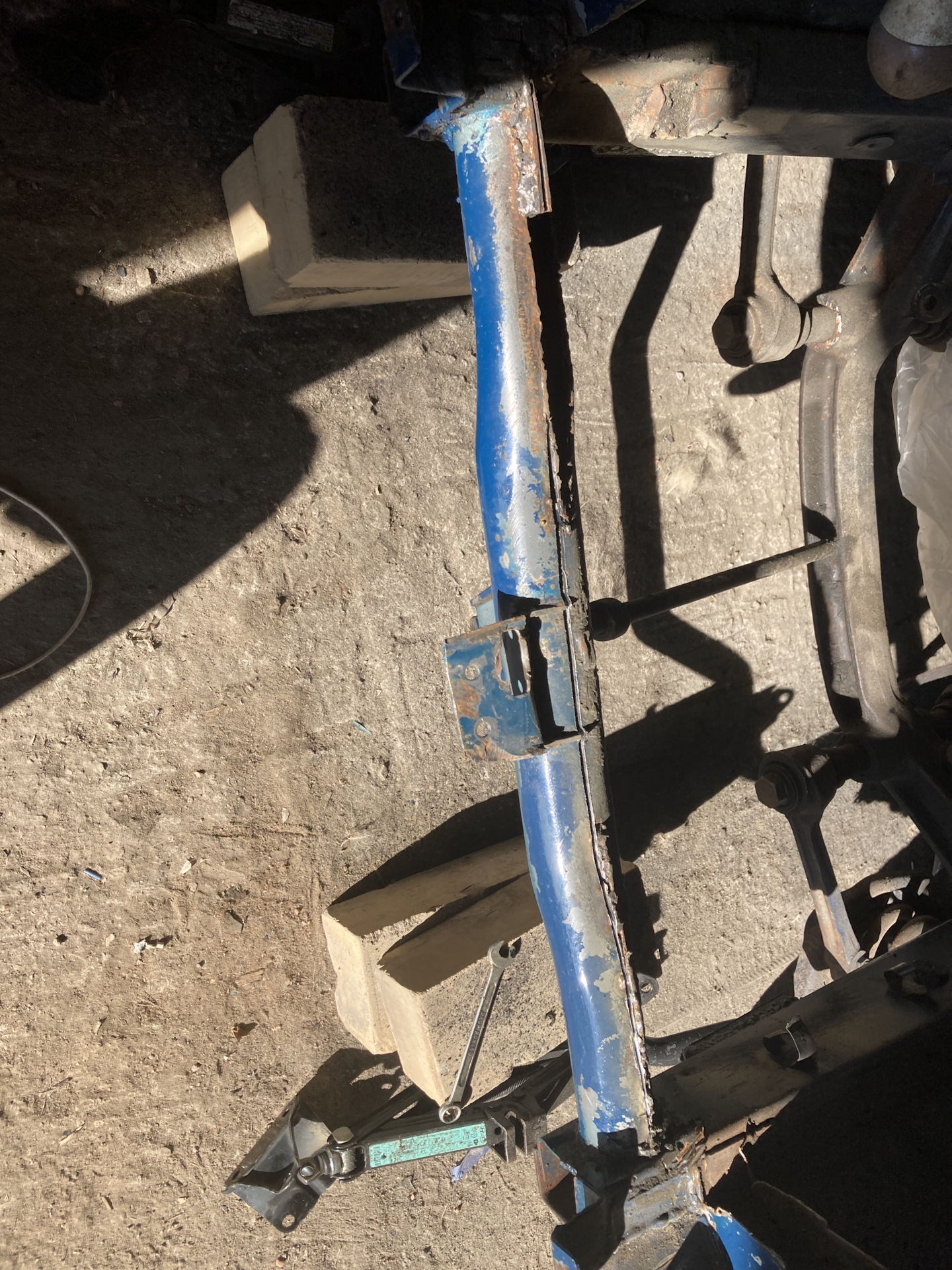

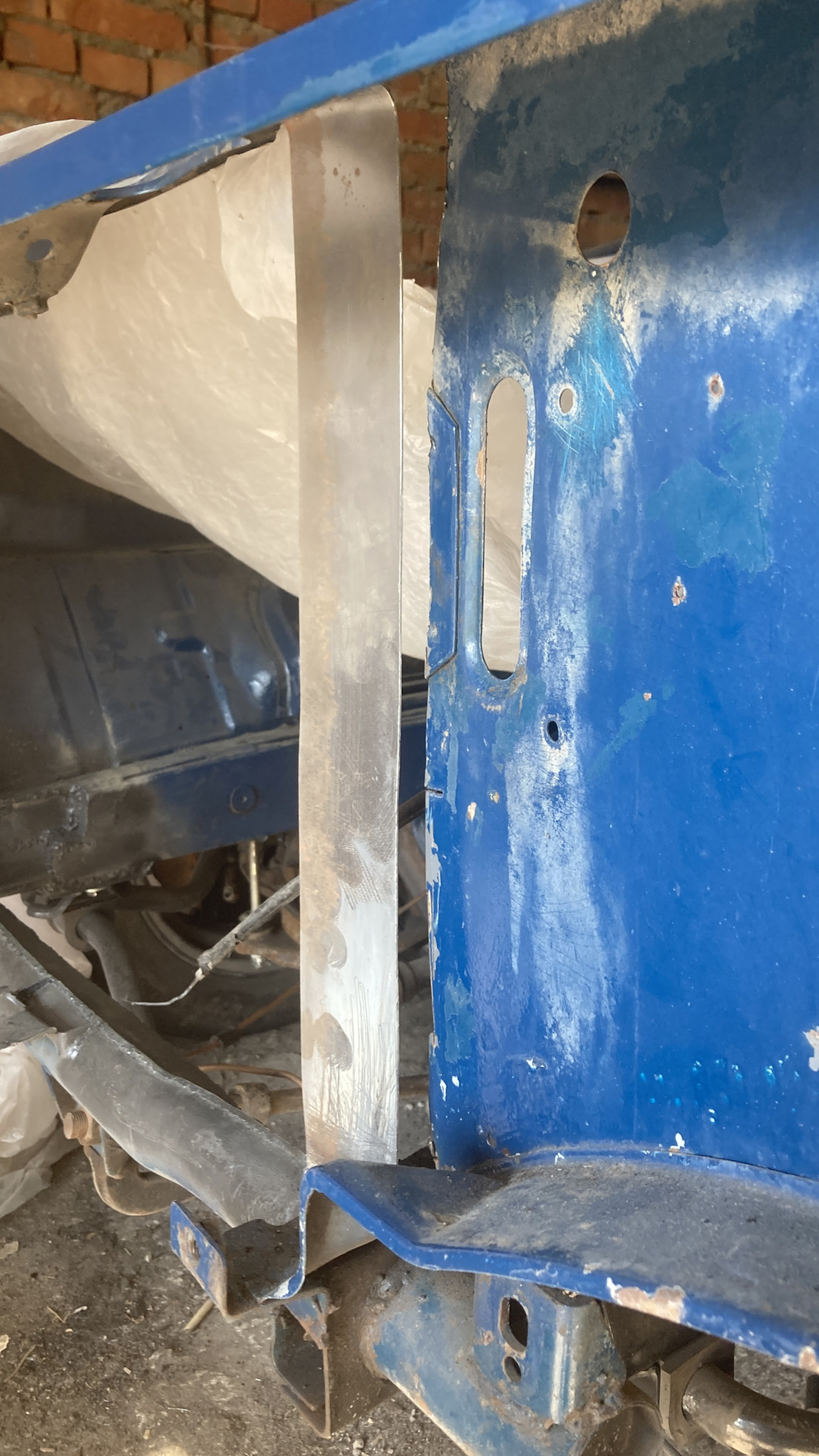

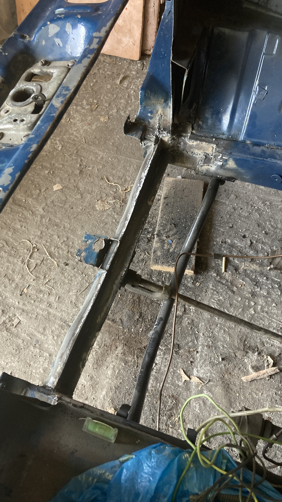

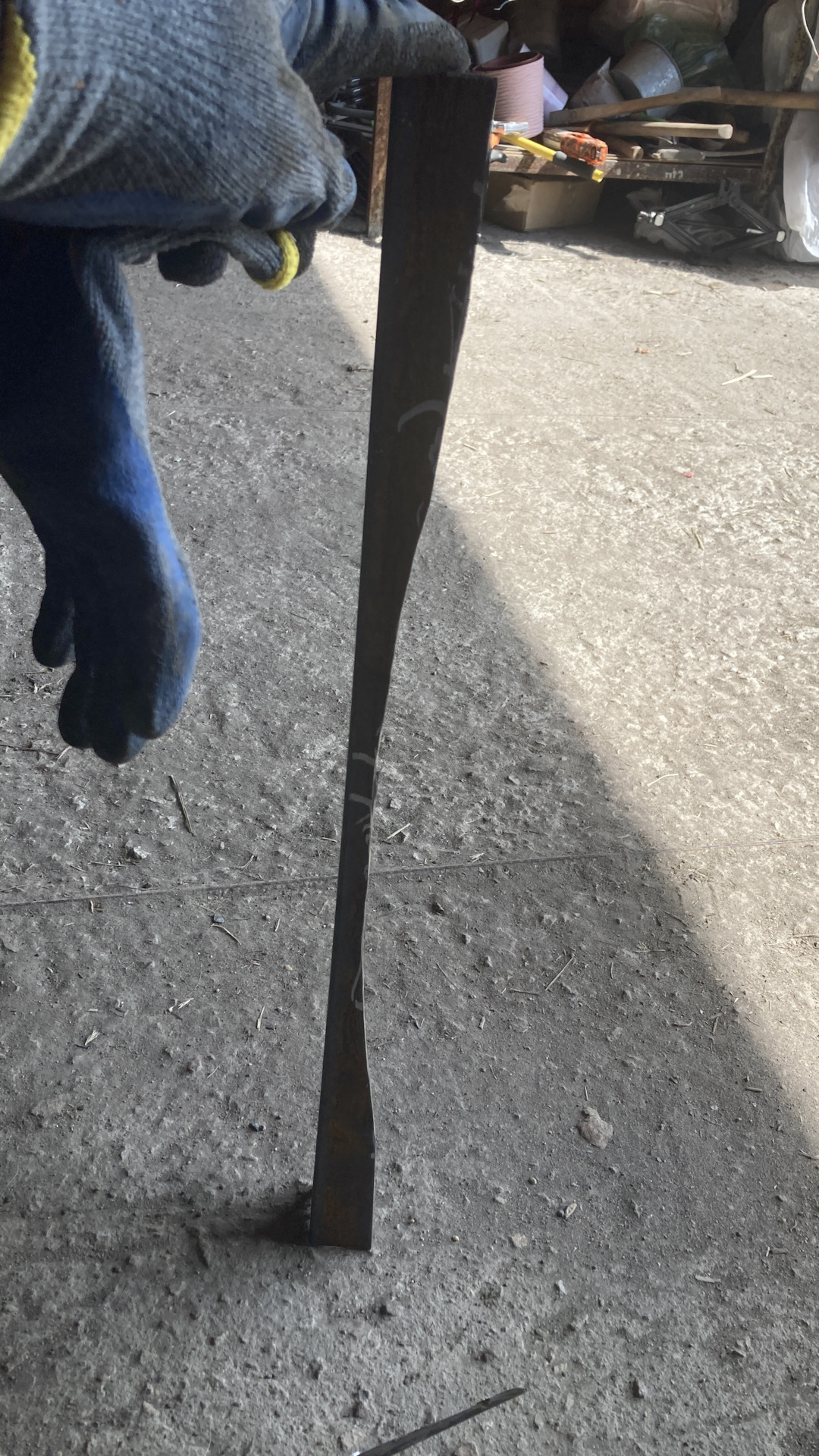

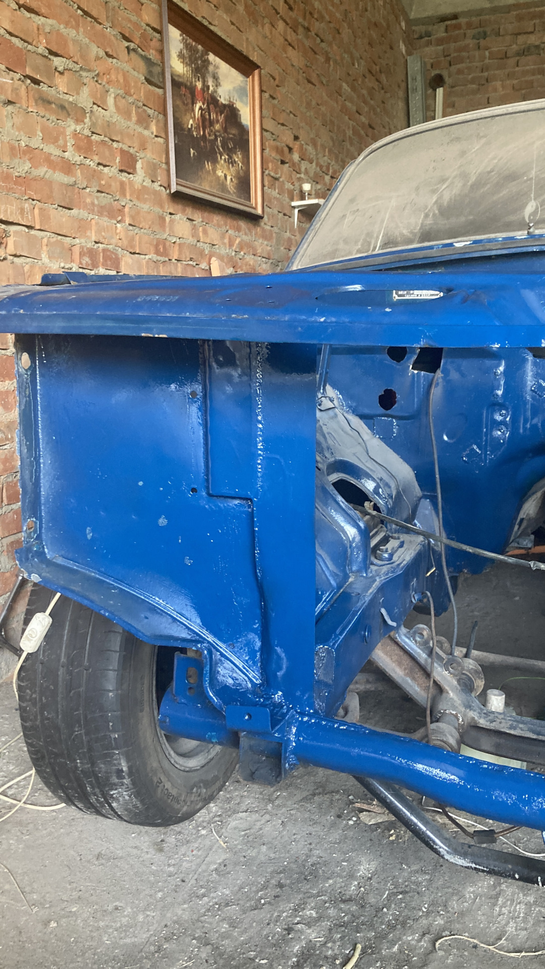

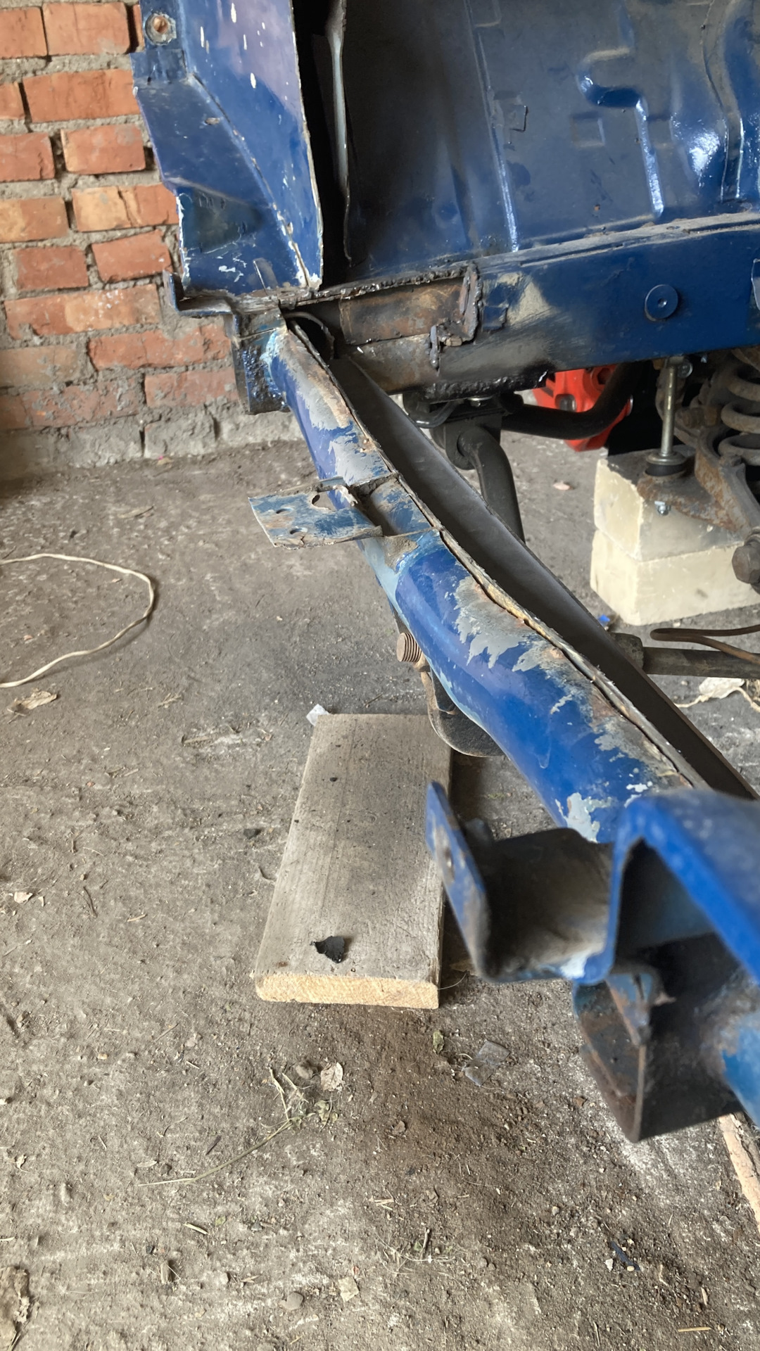

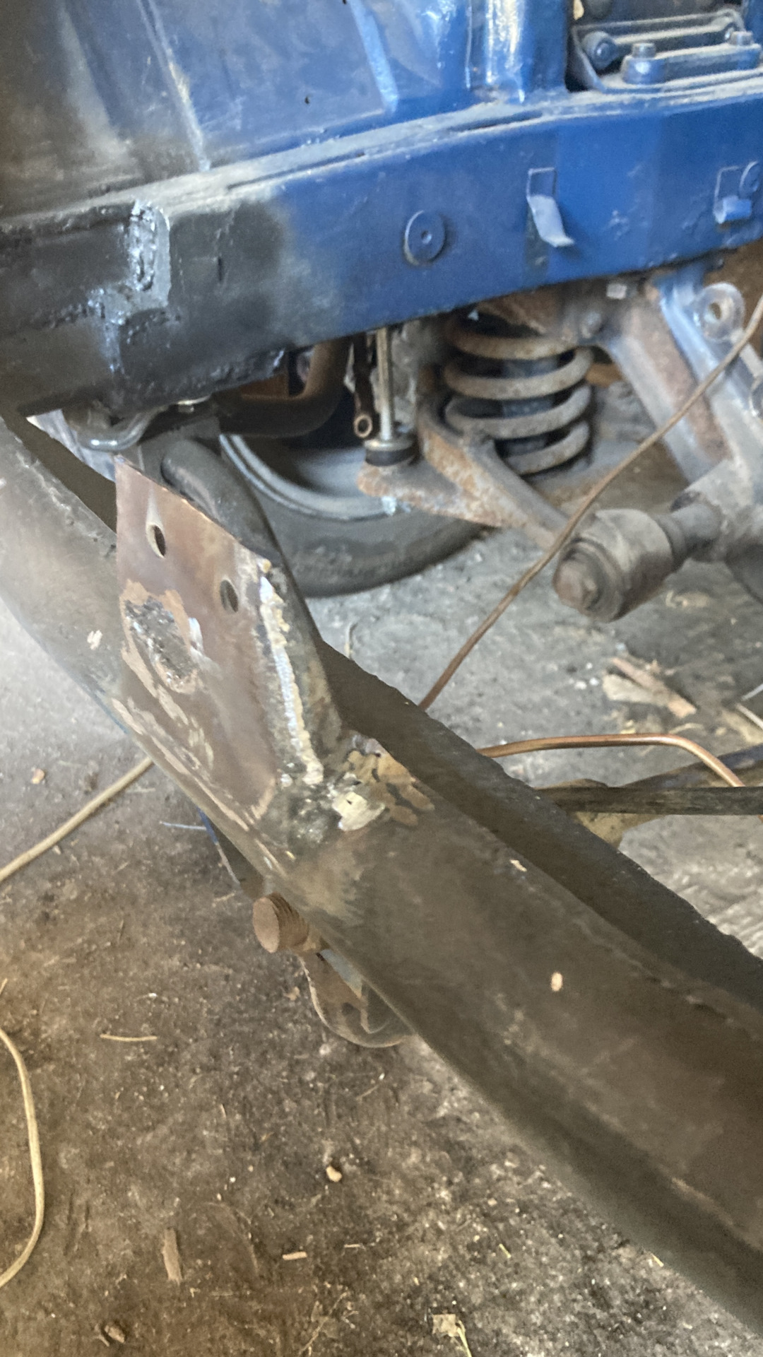

Шаг первый выпиливается труба поперечина, он же фронтальный усилитель, пополам сверху и 3/4 сбоку
Берем трубу профильную 50х50х2,5, я всегда пасусь в металлопрокатах и карпуню только остатки, так минимально тратятся шекели

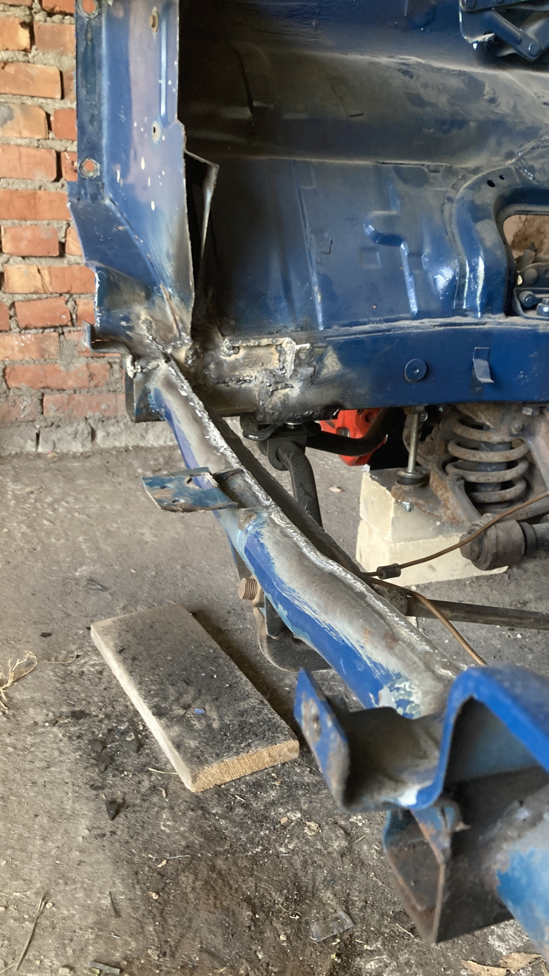

расшиваем ее на две Г-образные части, тут ничего особенного
Обрезаем по форме фронтального усилителя, тут уже подход творческий
Готова усиляшка по переду, залегла как родная;)

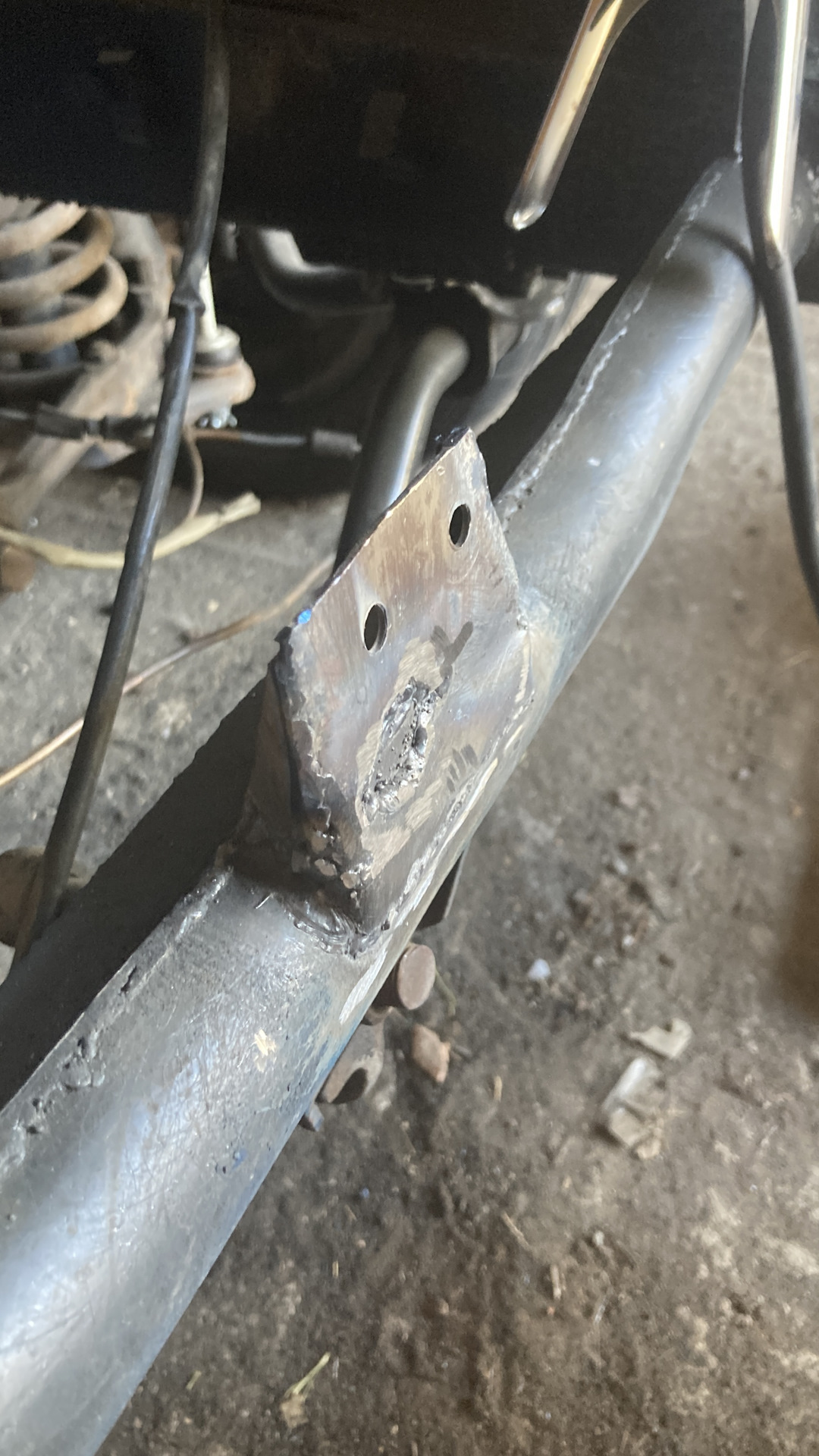

Проварил так как на заводе и не видывали! )))
Все под грунт сварной с цинком и начинается самое сладкое;)

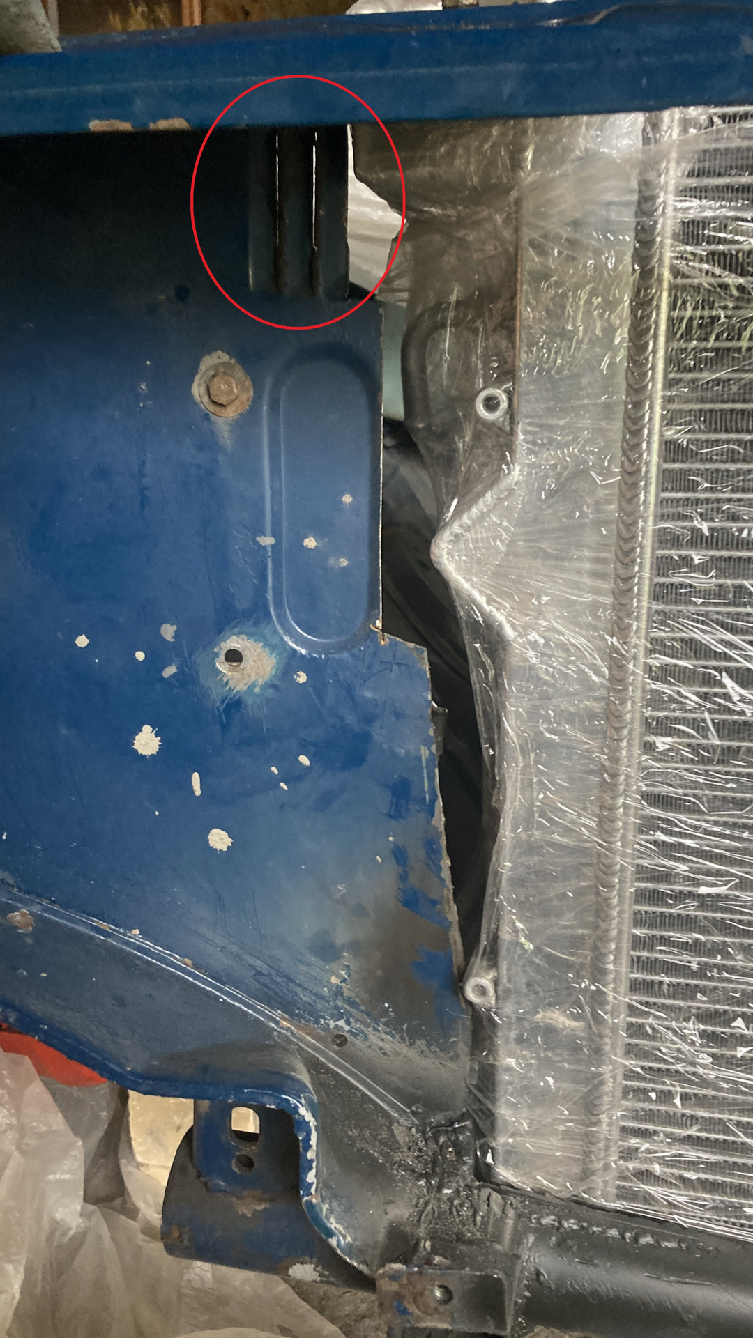

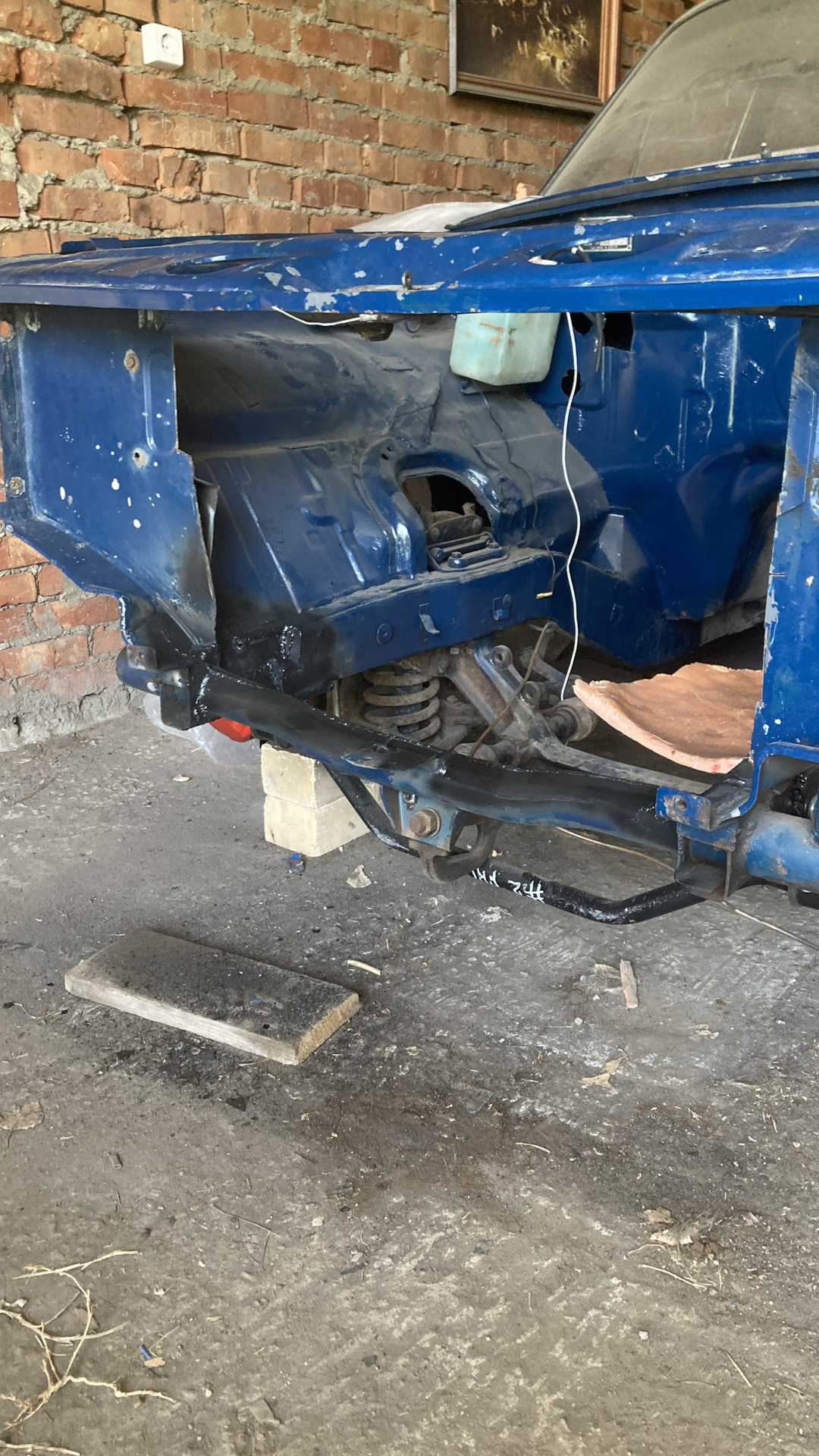

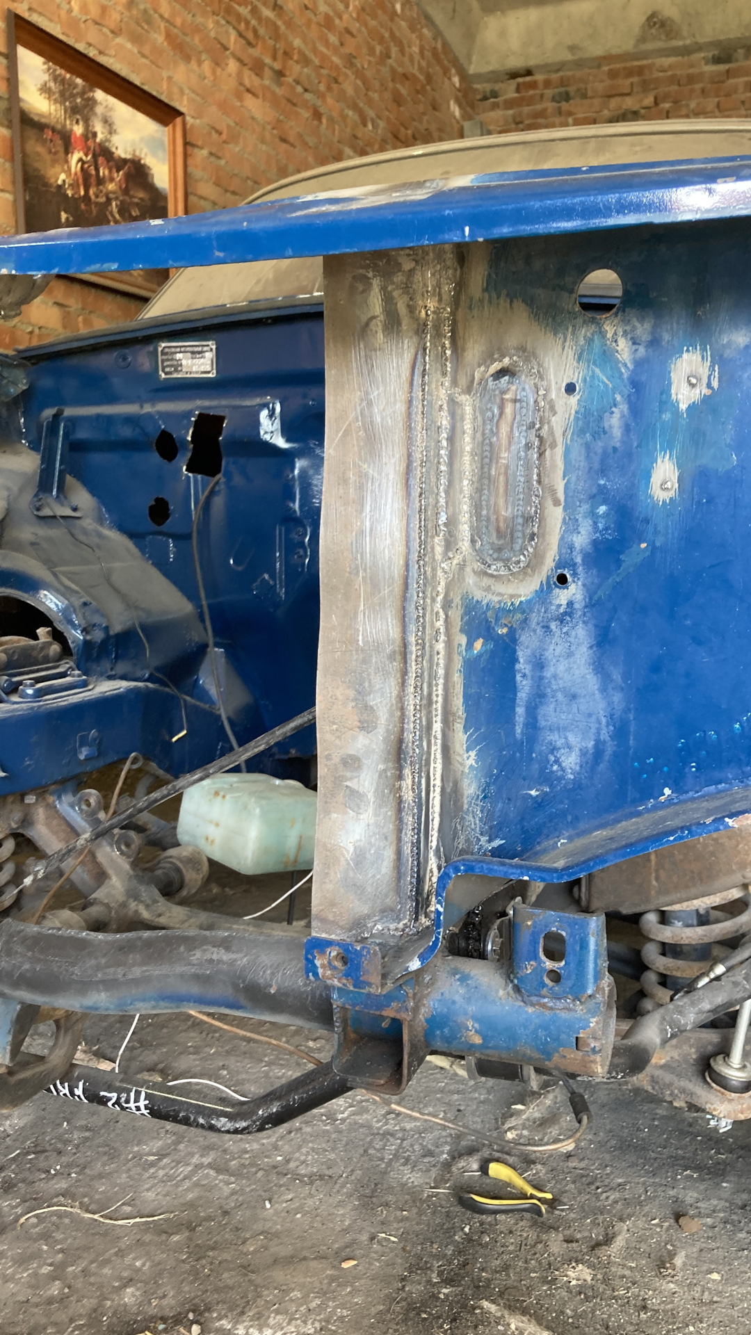

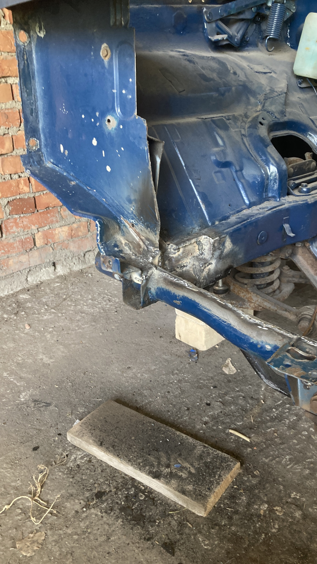

Вот господа и дамы полюбуйтесь, как накрошил передок я, своими стараниями все сделать абы как лишь бы ехало, слева ну так более менее прямо все
А вот справа вообще алез полный, все криво косо да еще и зацепило «холодный впуск» совдеповский стоковый)) для тех кто не знаком с волгами, обвел кружком, там изнутри какая-то соска крепится по заводу и от нее гофра идет в кастрюлю карба, она же в народе Волгоманском «Чужой»

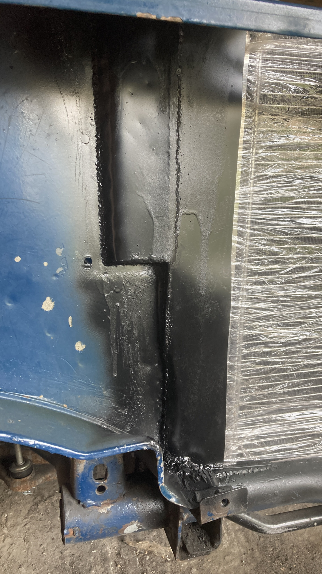

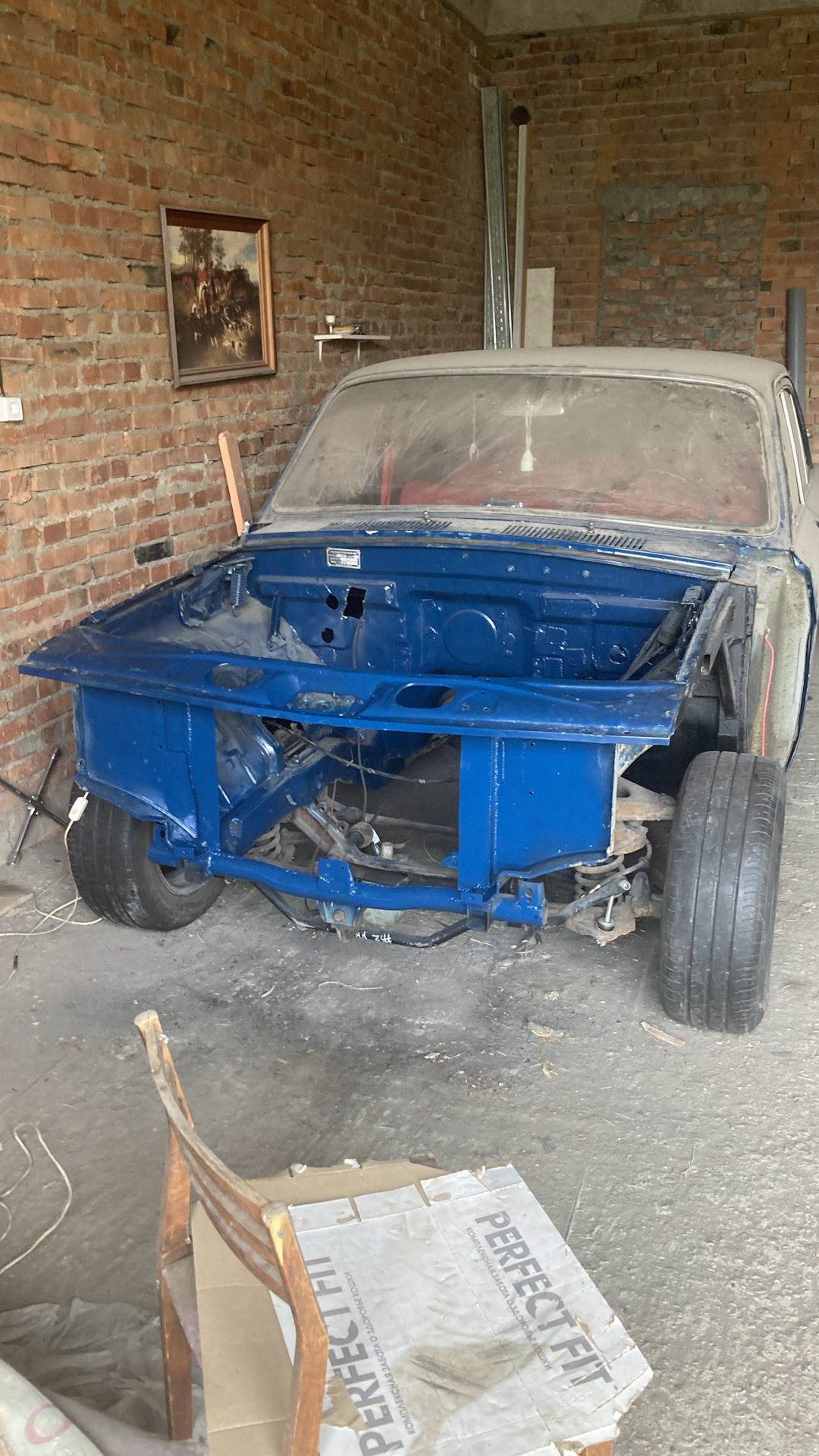

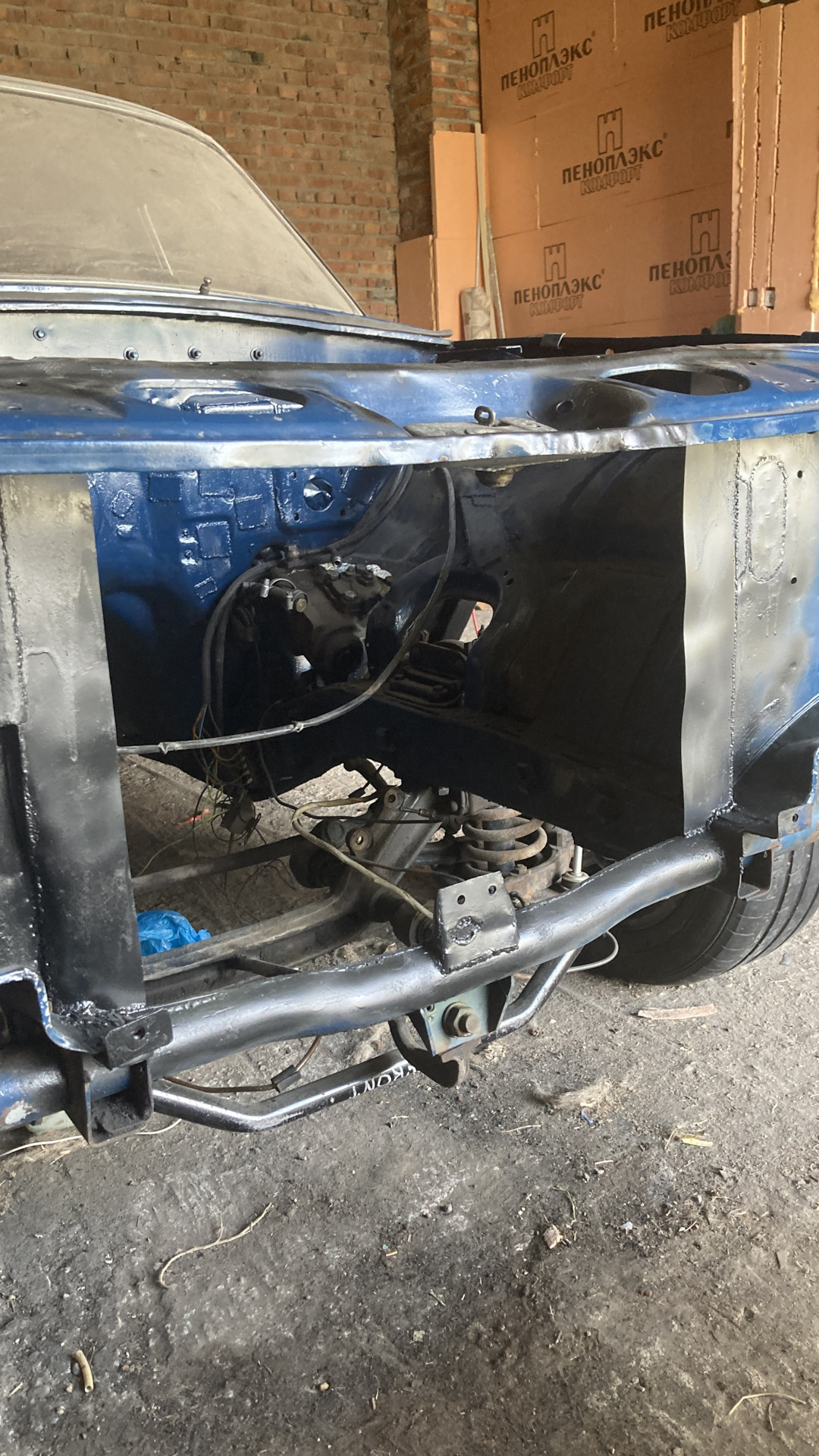

Начало варки лицевого гамункула! Прихватил вертикально лист, он основная плоскость, и далее от него уже плясать, из картона вырезал матрицу с размерами и гибами
Все приварил и два слоя грунта: кислотник, потом цинковый
Вот так выглядит спереди, все перекрыл, чтобы грязь-гимно не летело в подкапотное пространство

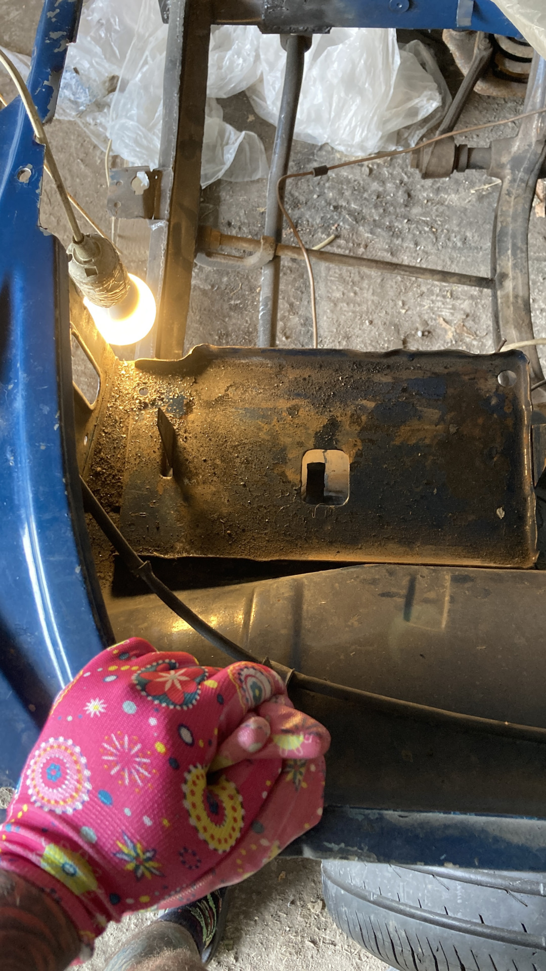

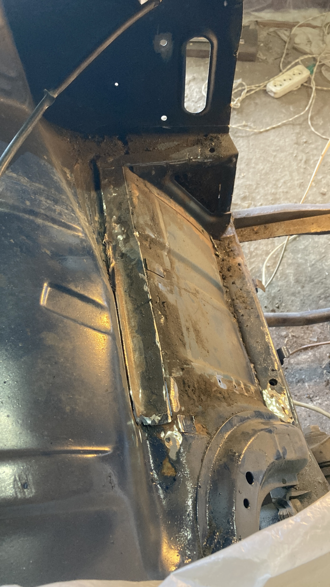

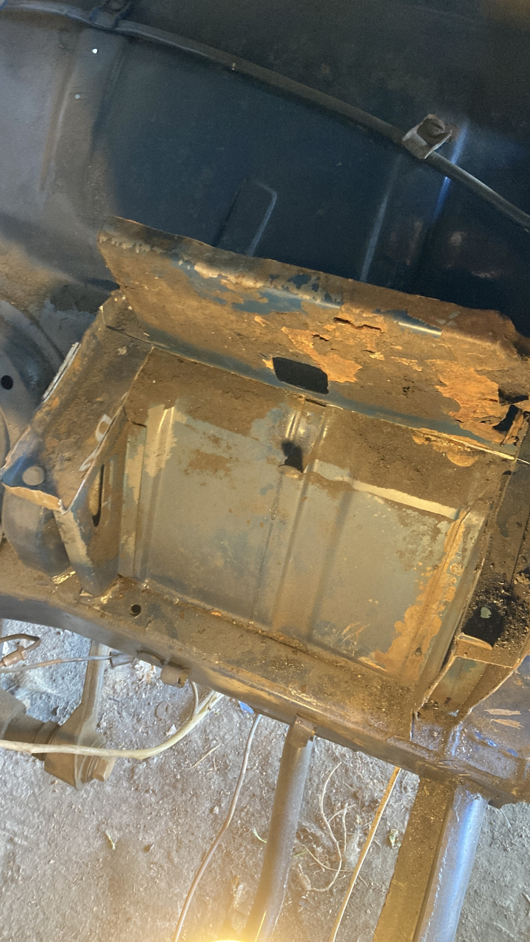

Промежуточный шаг, причем на него решился благодаря посещению фестиваля Федоровка, у нас проходит каждый год, это слет машин, мотиков и всех всех кто любит технику, к сути дела: там увидел золотую 24ку, ее никогда не видел в городе и там полный свап крайслера EDZ и бачок гура прилажен сбоку аккумуляторной площадки, причем он стоит полубоком полукаком, я то прятал у себя его под решетку, но теперь там все для кондея, радики масел там будут, В ОБЩЕМ: НА ХРЕН ПЛОЩАТКУ АКБ ИЗ ПОД КАПОТА ВМЕСТЕ С АКБ!))))

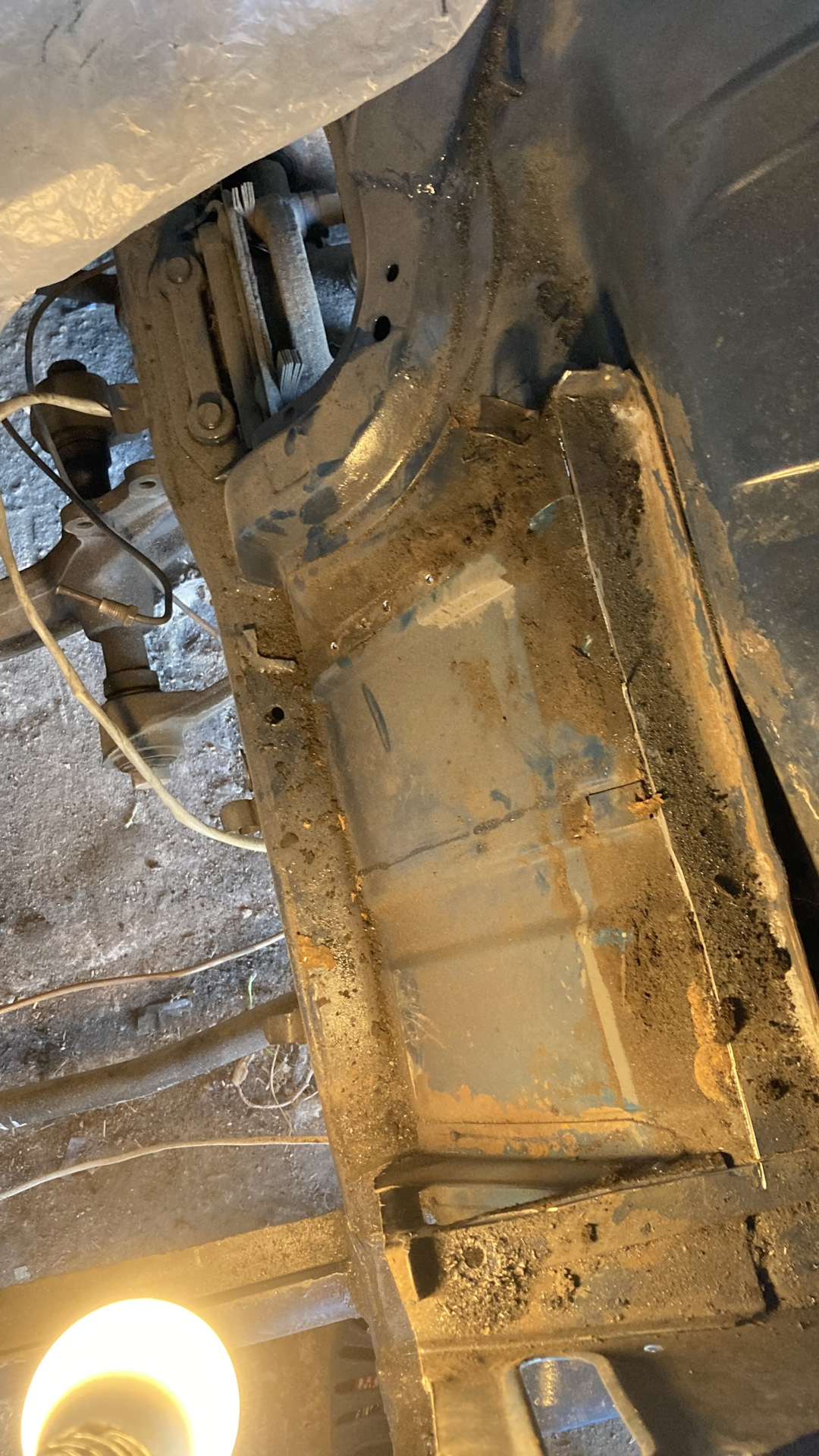

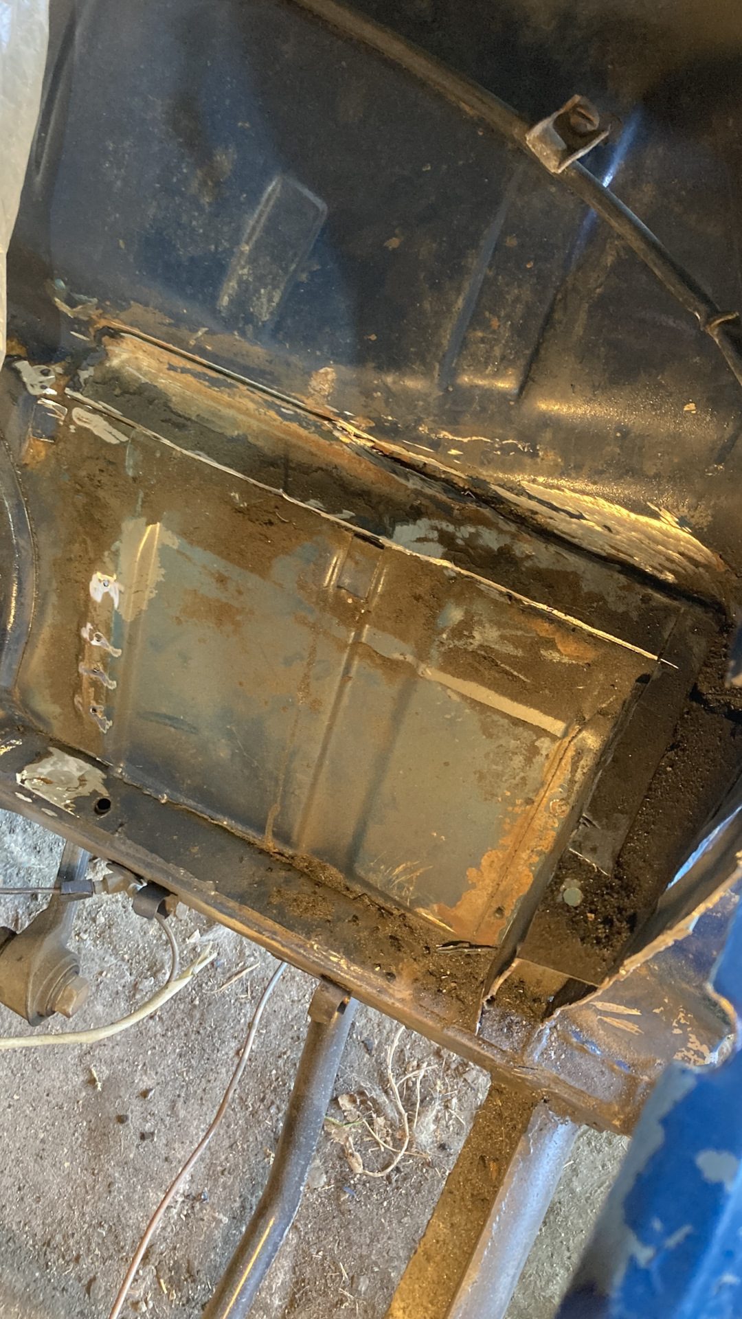

Сначала начал высверливать заводские точки сварки и буквально пару раз сверланул, поймал себя на мысли «Я ЧТО ГОРЕМ ЧТОЛЬ УБИТЫЙ ИЛИ ЧЕГО СЕЙЧАС?», я слишком рокстар для этого дерьма, тем более она в митол пойдет, порезал болгарином всю и на чиле ее отправил в вальгаллу)))
Заводская сварка приехала))
Под площадкой, как оказалось нехилые залежи грязей всех эпох, консистенций и ароматов;)

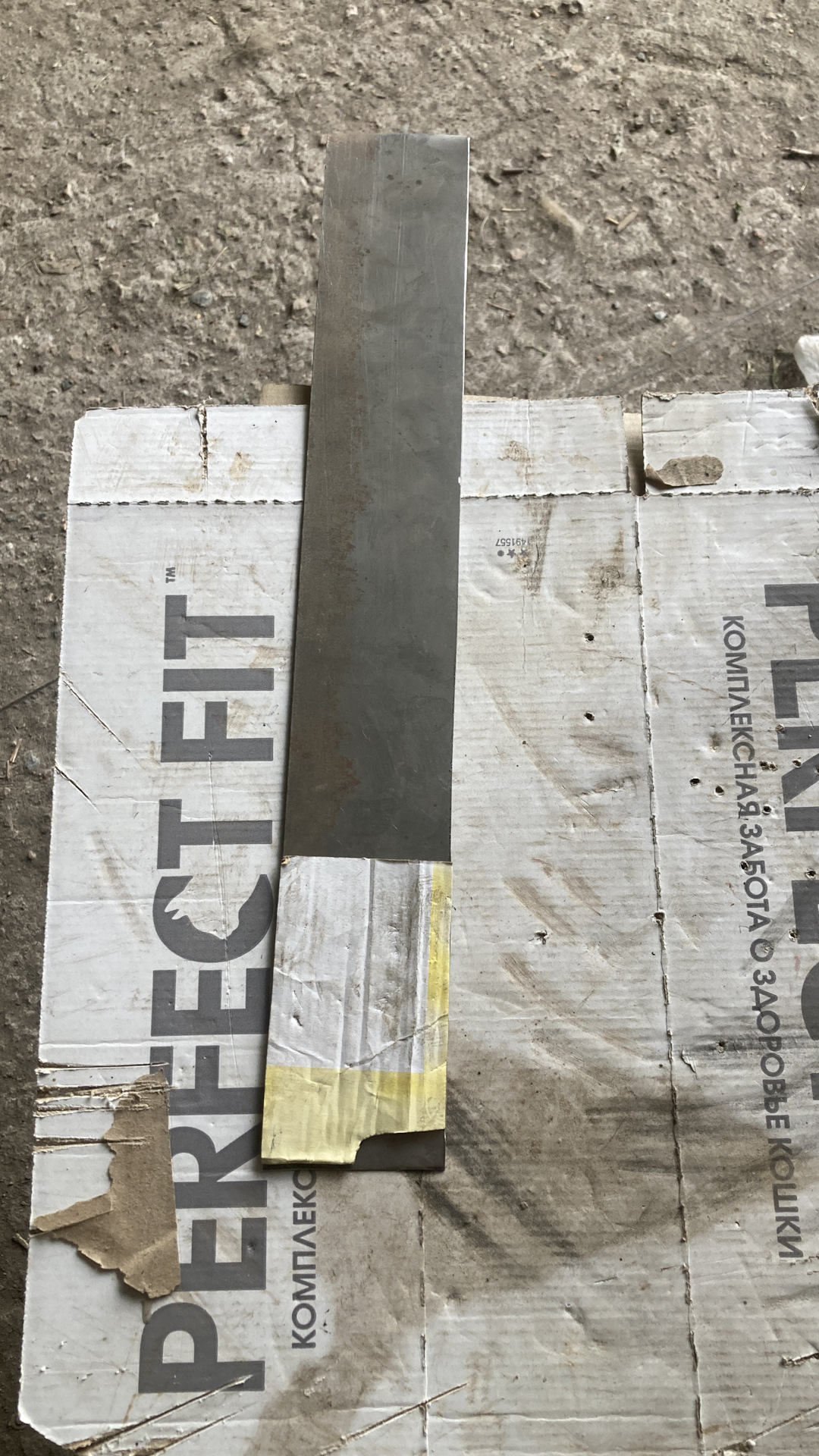

Вертикальная основа для левой части мордочки, лист все тот же что для диффузора был

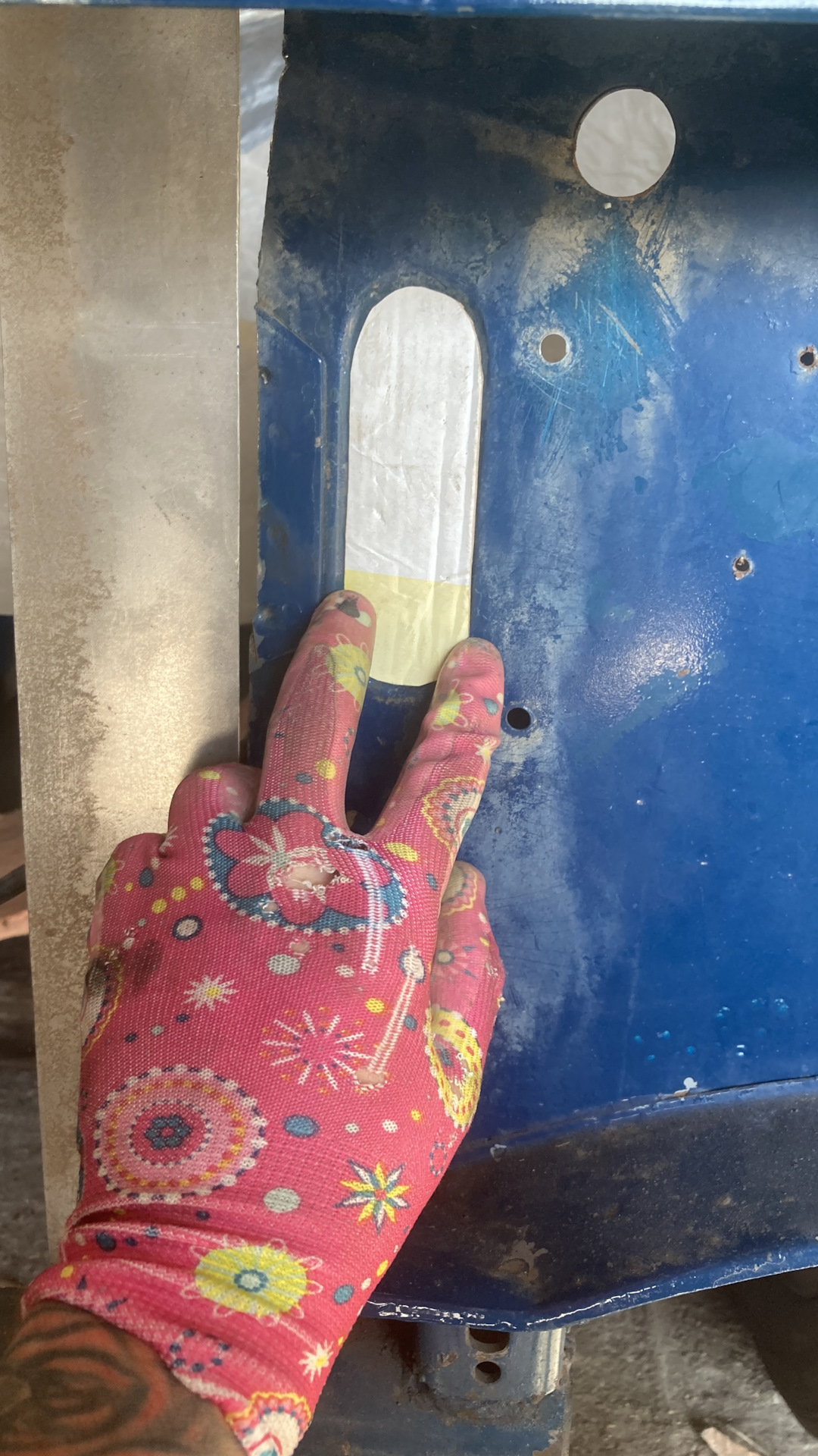

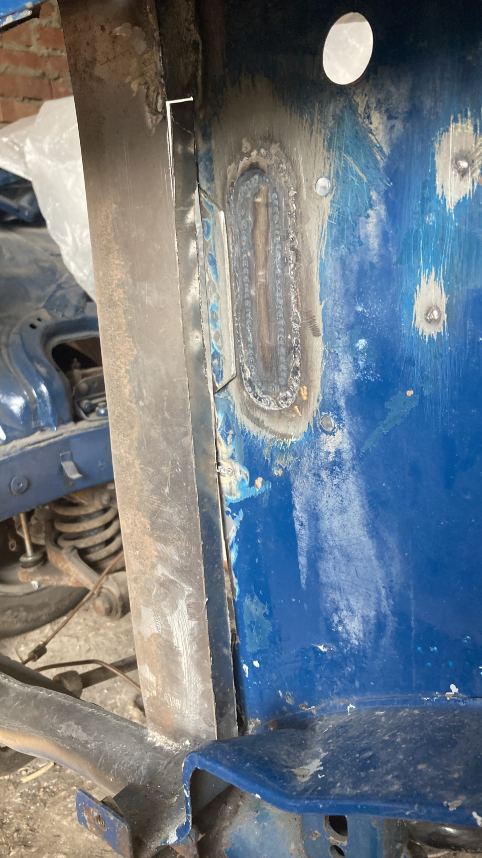

Лекало из коробки кошачьего корма для непонятного «сосичного» отверстия в левой части моторного щита

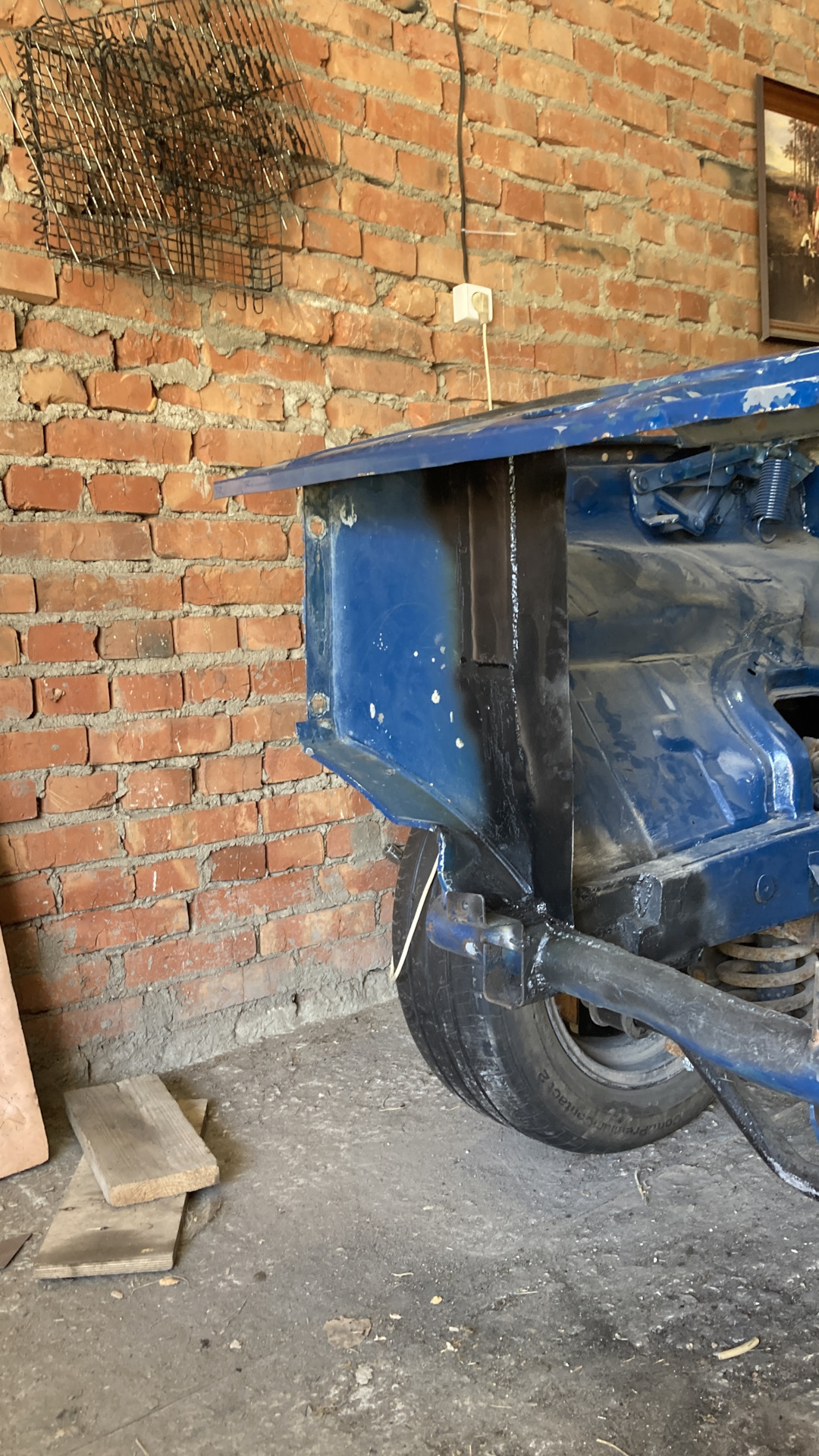

Приварил основу и дальше можно ваять в железе

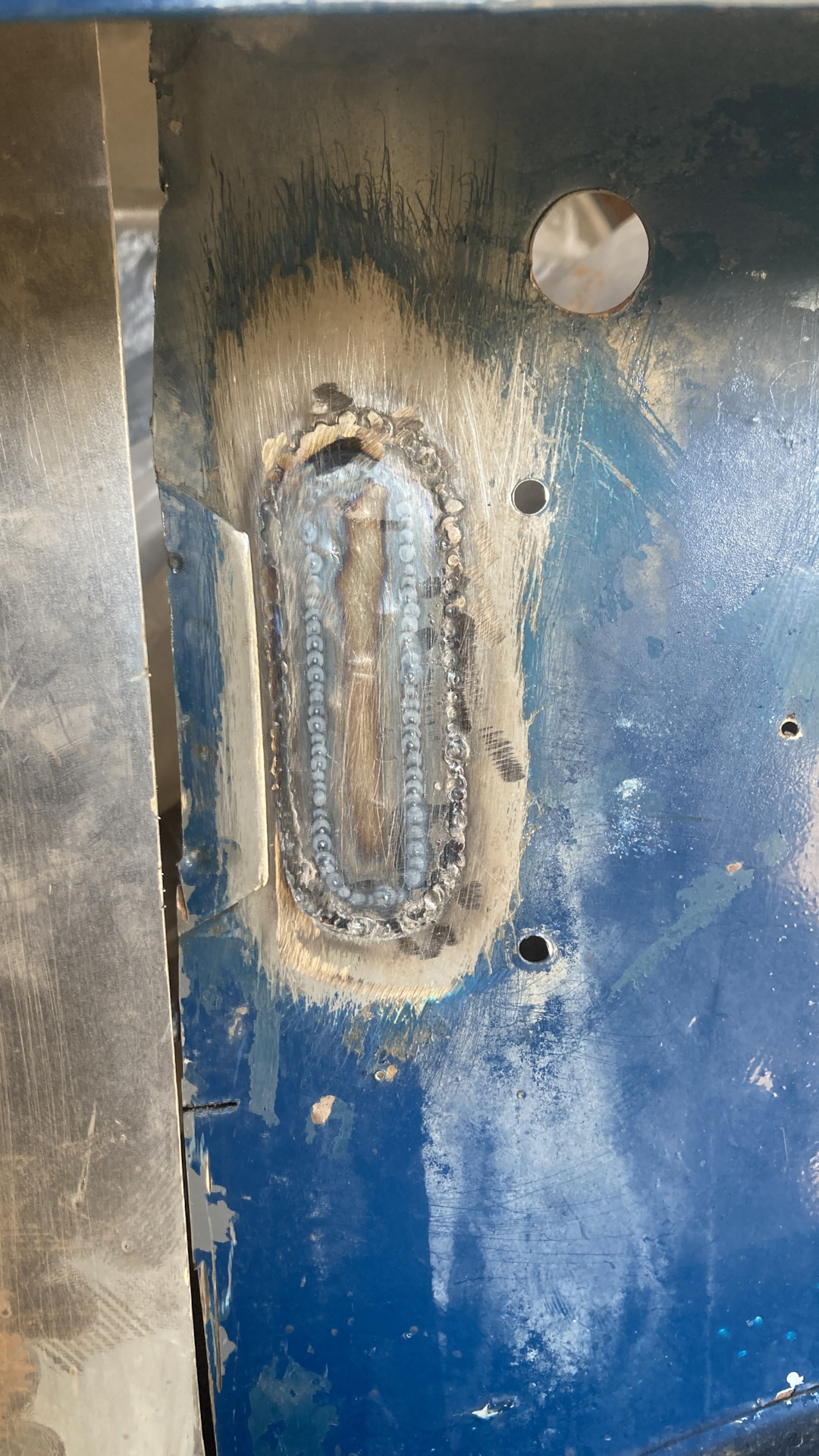

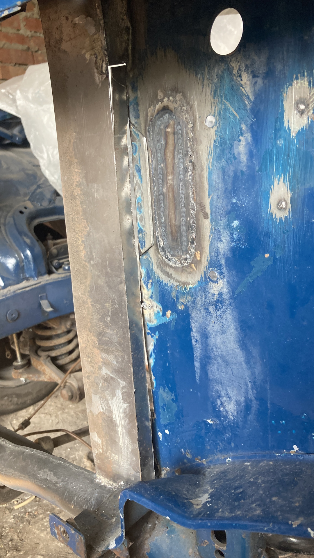

«Сосиска» проваривается снаружи и изнутри, дабы меньше было щелей и возможностей попадания грязи и прочего

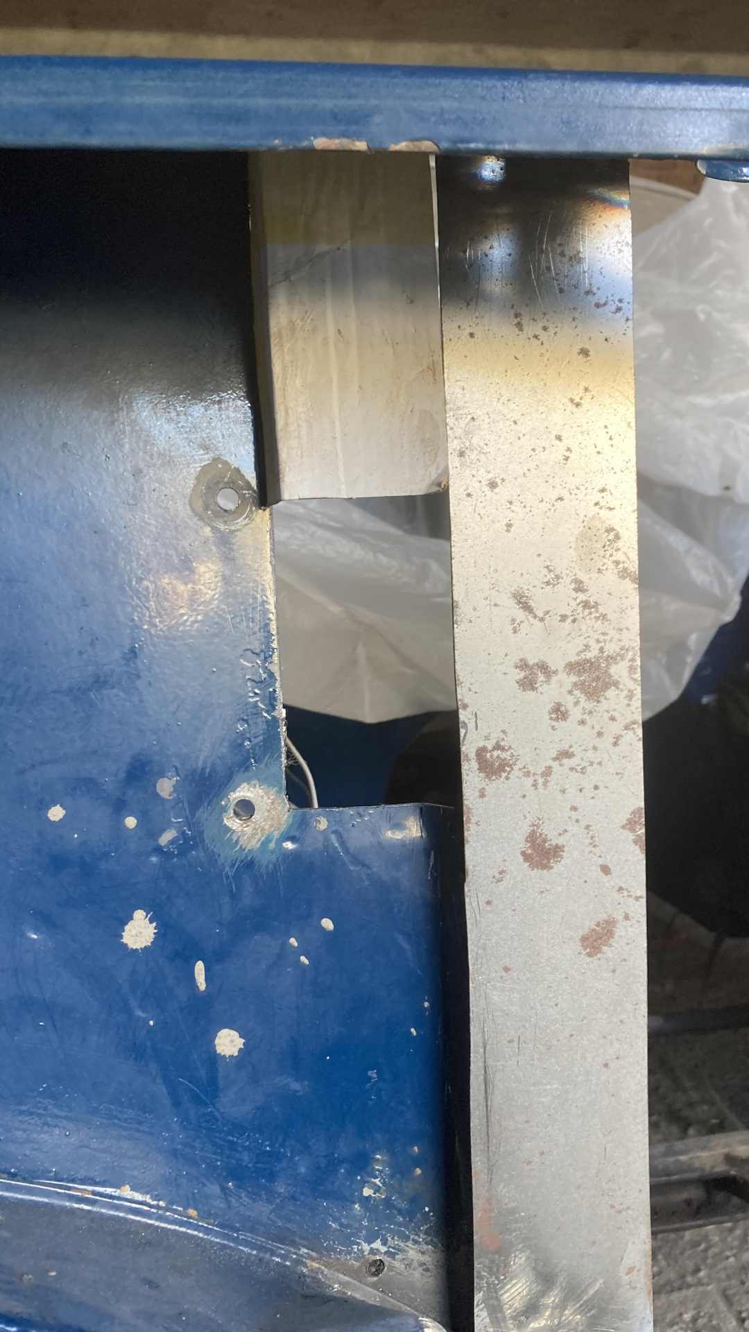

Финальная часть зашивания фэйса, тут все обошлось небольшой полоской 13х360мм
Проварил точками аки автоматический сварочник на конвейере завода, кстати до этого момента уже наварил достаточно машин других людей и в основном это гравицапы не в самой лучшей кондиции, это дало мне серьезный джампап в скилле вэлдера;)

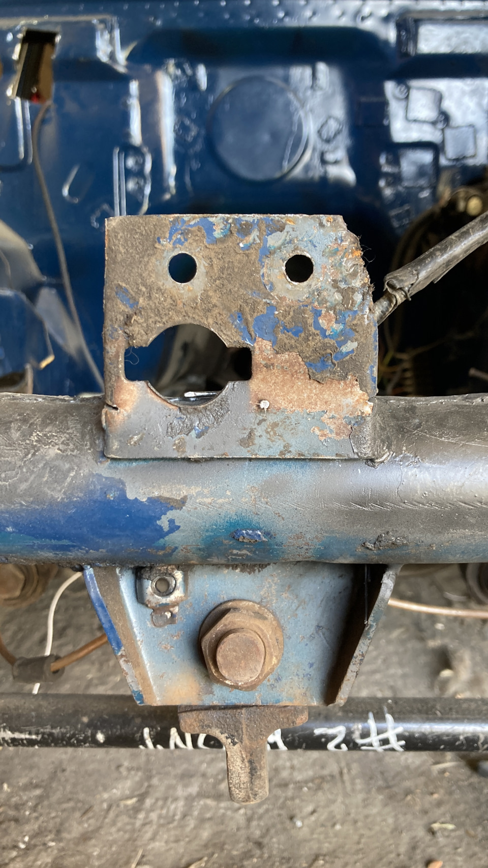

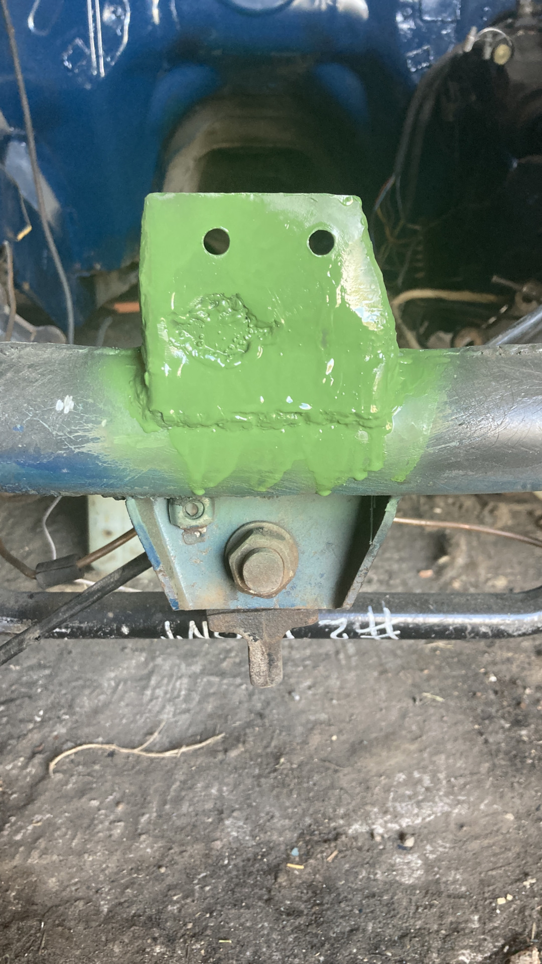

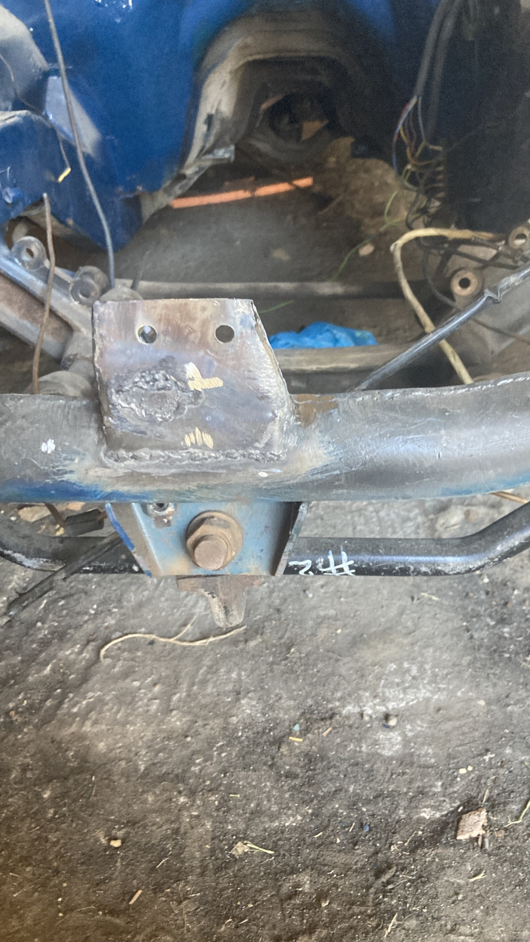

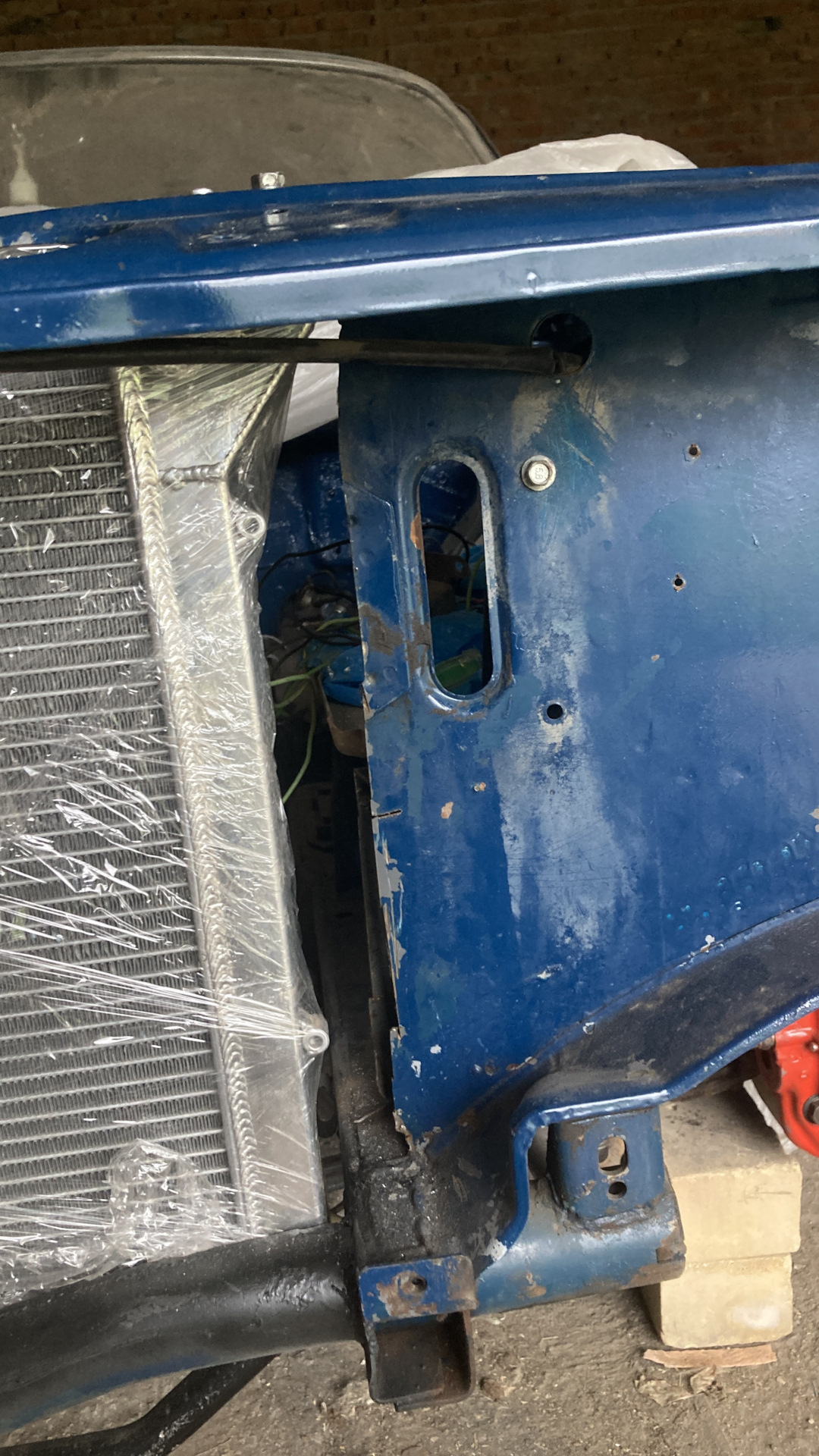

«Харя» она же крепление косого фронтального усилителя, изначально ее подпилил и загнул, планировал ее отпилить и уже собирался это сделать, как вдруг возникла мысль прикинуть радиатор кондиционера, чутье мне кричало сначала надо померить, а потом пилить)) все подошло и началась «реставрация хари»
Перво-наперво заварил ей «рот», в который по задумке инженеров надо всовывать кривой стартер и вращать шкив змзета 24д, все это пахабство заварил металлом 6мм, кусок от креплений MARK’о-стаба пригодился, уже 2 год валялся и ждал своего звездного часа))
По бокам усилки из металла 4,5мм, это уже «Родные» ошметки Газ 24 не помню от чего уже

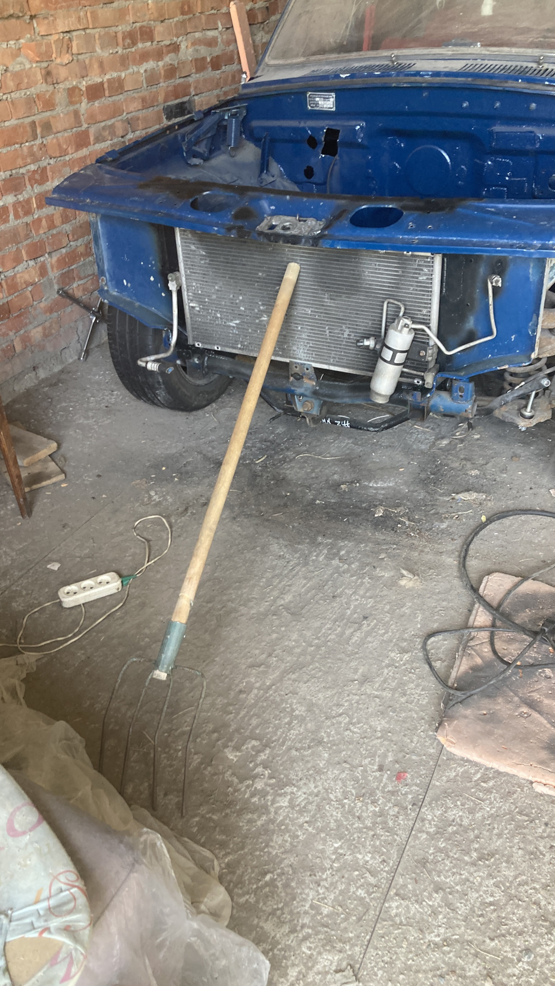

А это картина маслом «Дед кондиционер установил», радиатор идеально сел, как по ширине так и по глубине, причем сдвигал вперед радиатор я абсолютно наугад, но мастерство вне расчетов, это чисто интуитивная штука;)
Места осталось еще вдоволь и для радиатора масла акпп и масла двс и масла ГУР! Для тех кому предстоит ставить кондей или загорелись этой идеей, радиатор от Toyota Tercel она же Corsa она же Soluna, кузов L50

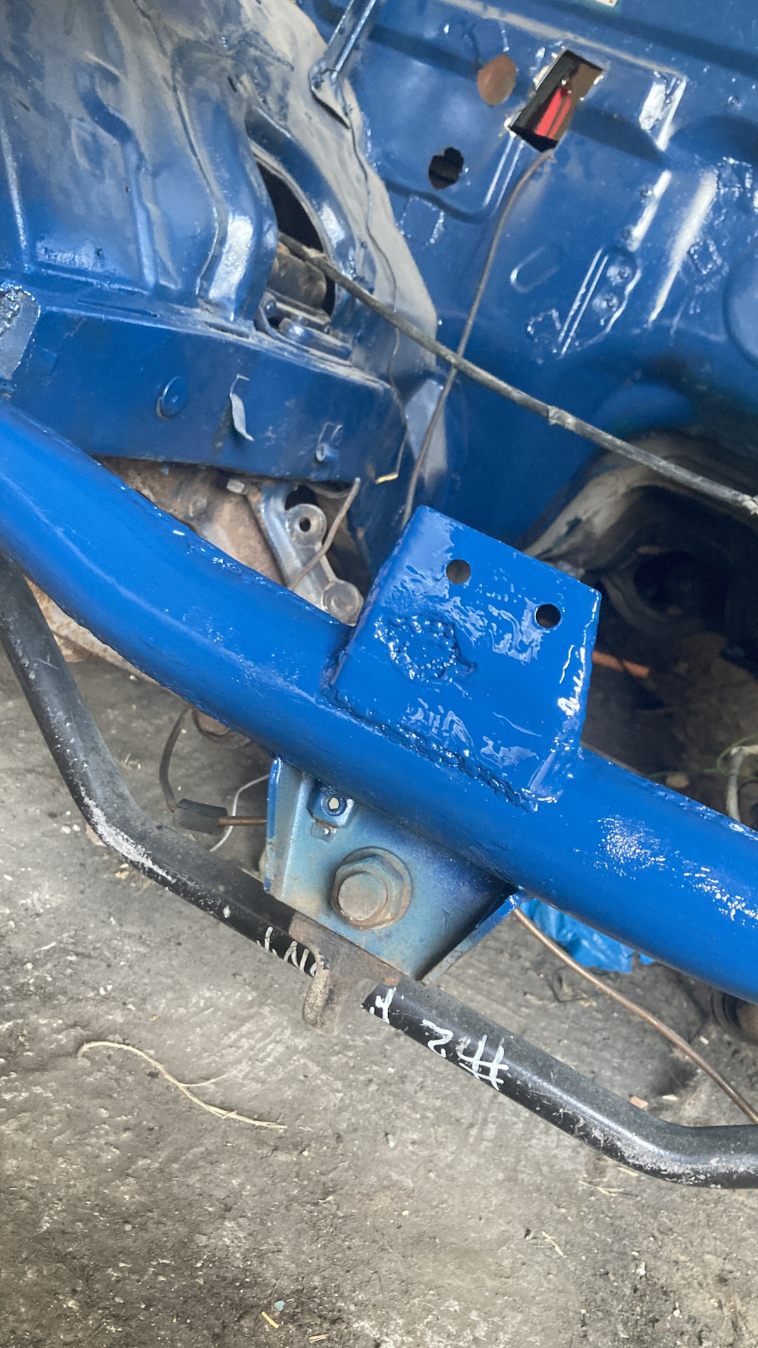

Залил кислотным грунтом и получилась словно жабка-мем, которая еще с калашом или улыбается сквозь досаду))
Все в цинковый грунт на два слоя
Задул на финалку «Балтикой», наконец-то исправил морду-лица и можно со спокойной душой дальше двигаться к сборке фэйса!;)

А кто сказал, что радиатор может:
1) стоять только вертикально?
2) стоять только спереди?
3) быть единичным?
Его можно наклонить, установить в другом месте, включить в схему ещё радиатор/радиаторы. И при этом — не ослабляя несущий каркас кузова
😉теперь вновь усилил, но идея радиатора в багажнике люто звучит
Люто звучит "вновь усилил". Без понимания векторов распределения нагрузок и разложения на крутяший, изгибающий, , сжатия, растяжения, ударный и т.д., моменты — ваше "вновь усилил" сокращает путь к ☦ …
А доп радиаторы всегда с электровентиляторами и устанавливаются вдоль крыльев, на подкрылки и даже в багажнике.
Вот фото бывшей пушка-гонке, в которой было 3 радиатора.
В чём разница межлу заводской панелью и изготовленной из кусков дома при условии внешней идентичности? Изготовленая дома не выдержит условий эксплуатации и её просто порвёт по одному из сварочных швов .
😉замена укосин это главный элемент жесткости, а эти лицевые панели играют второстепенную роль

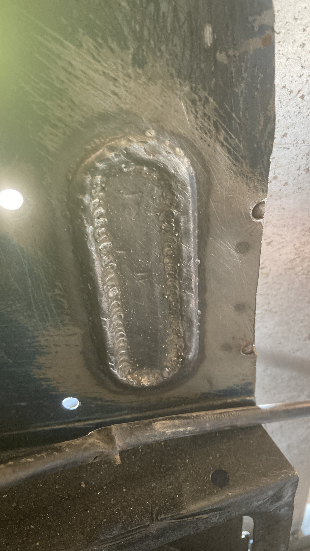

Эта сосиска не может быть каким-нибудь деконцентратором напряжения?
Это форточка напротив аккума и все😁справа тоже была такая штамповка, но она заварена с завода🥸
