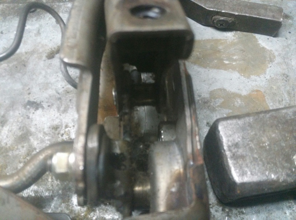

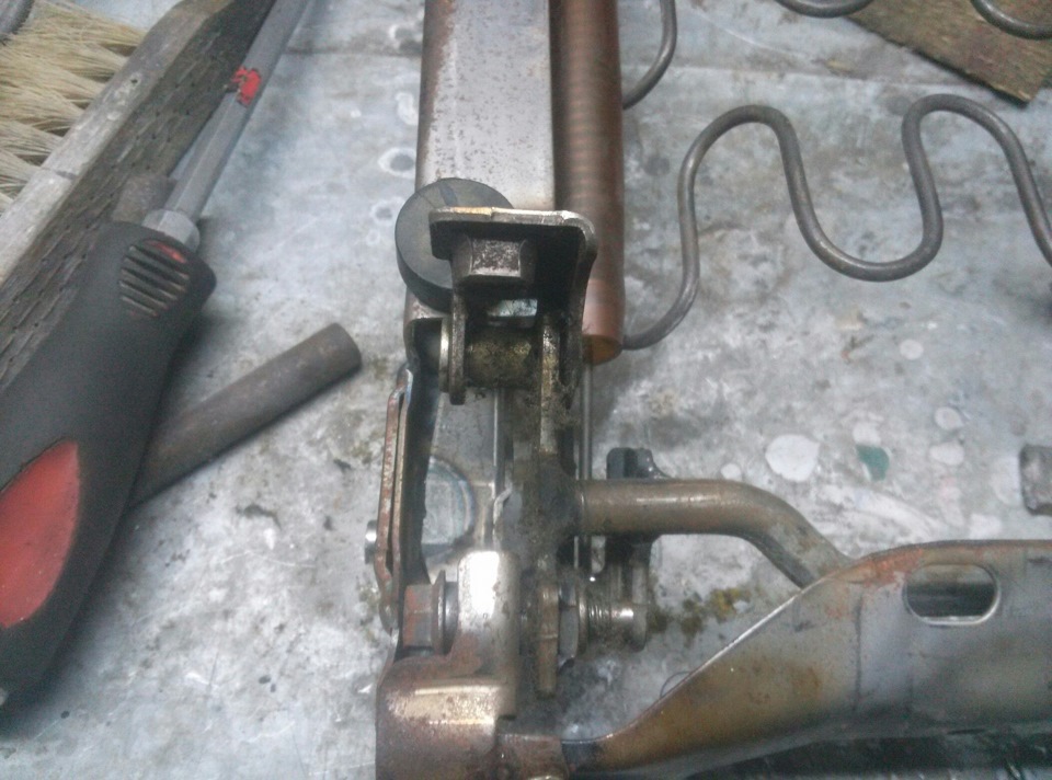

Убрал все люфты на водительском сидении.
В данный момент сидения на перетяжке, думаю вышло не плохо.

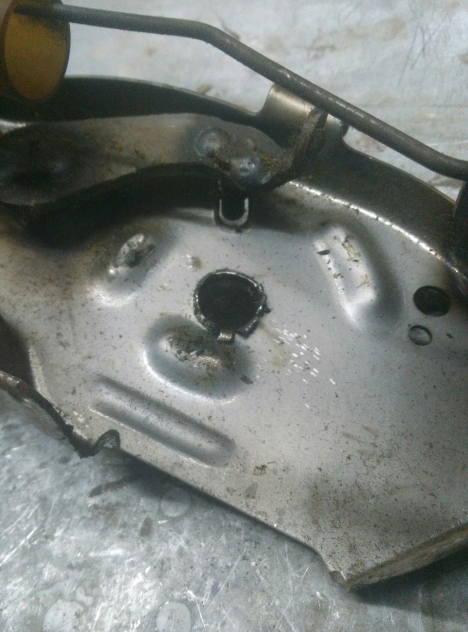

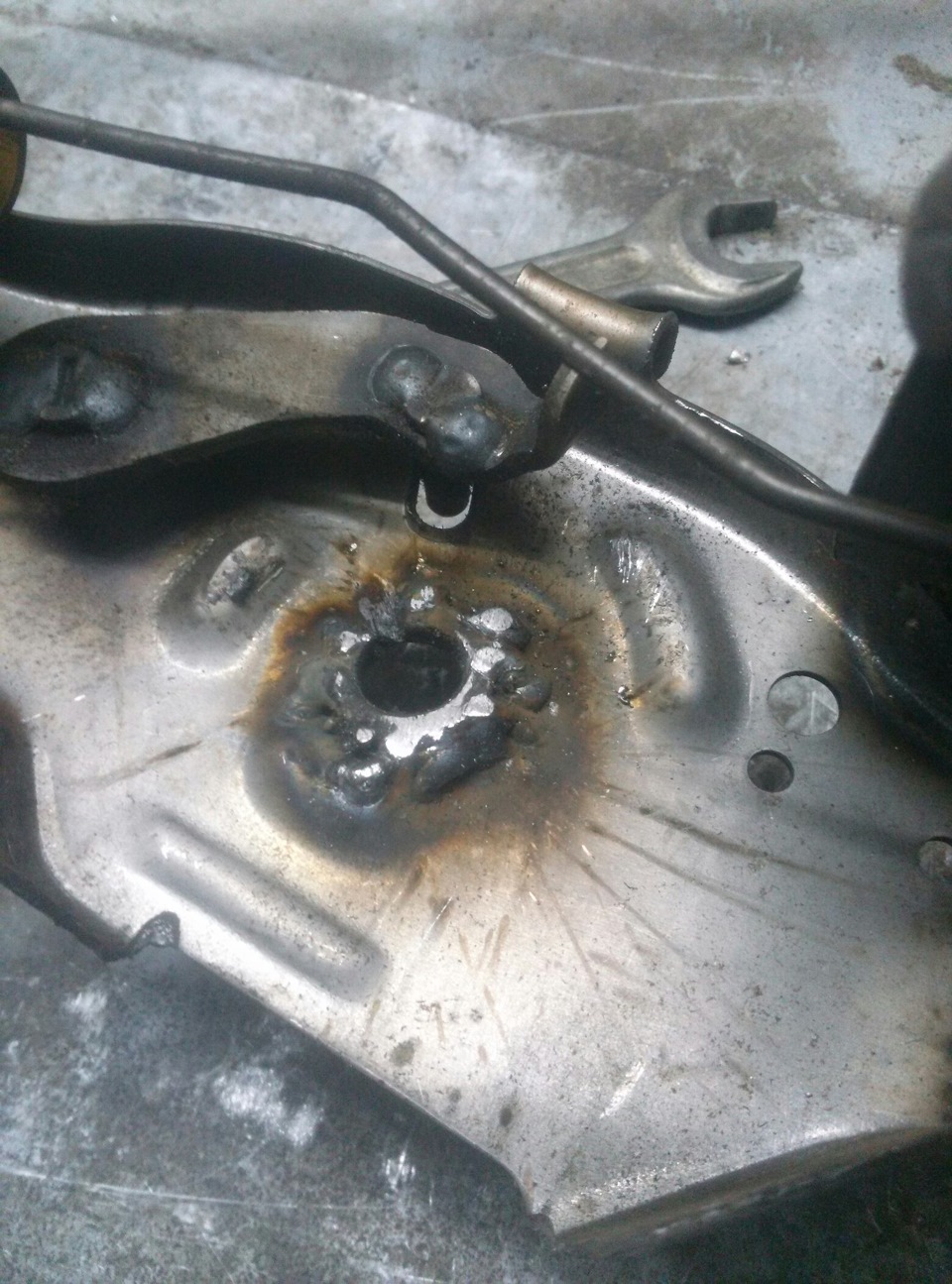

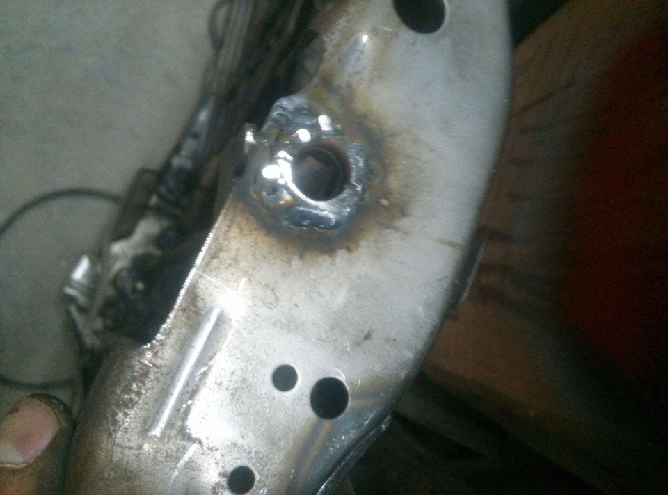

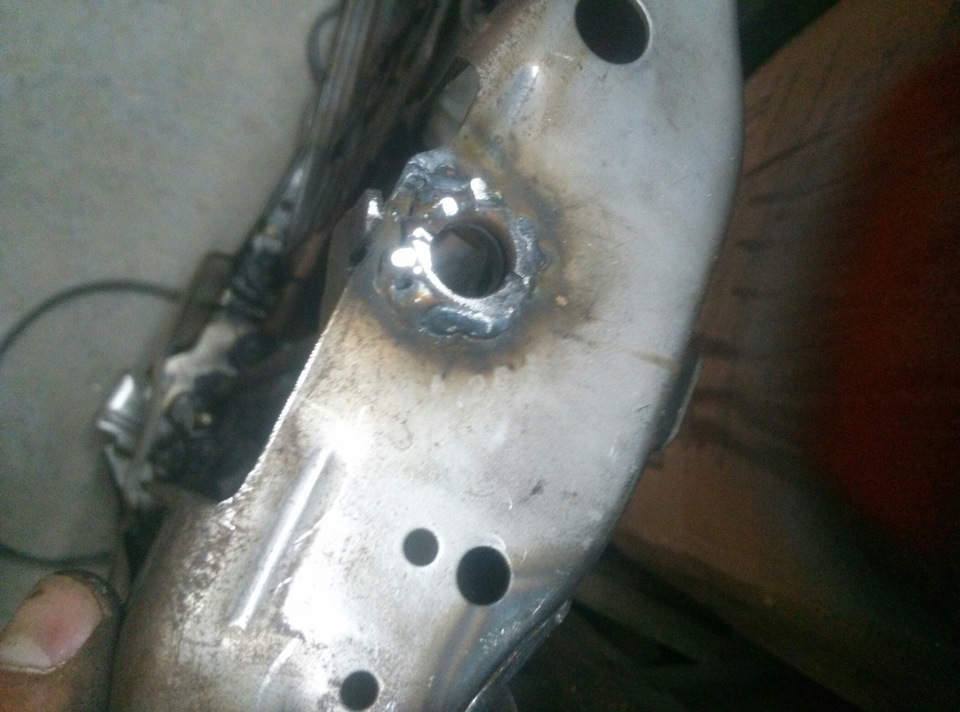

За сварку не судите строго, второй раз варил полуавтоматом ну и на эстетику было по барабану так как надо было сделать побыстрее и главное качественно))))
Где надо завольцевал заклепки так как расклепались уже и плюс поставил точки где надо было. Приваривал шайбы где разбило.
Все собрал, шатов и люфтов никаких вроде как, но когда седения поставлю на тачку тогда уже будет видно.
