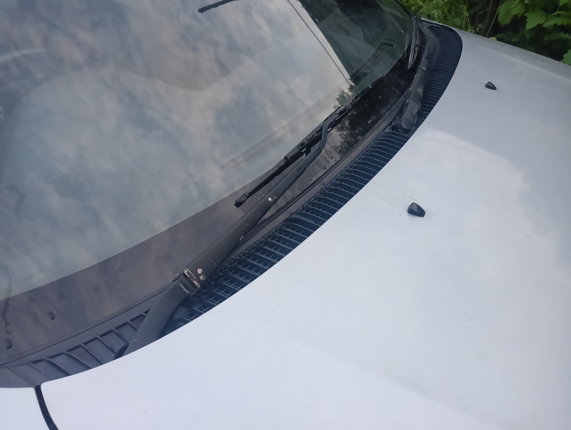

Сперва демонтаж жабо. Разумеется, после снятия дворников :)

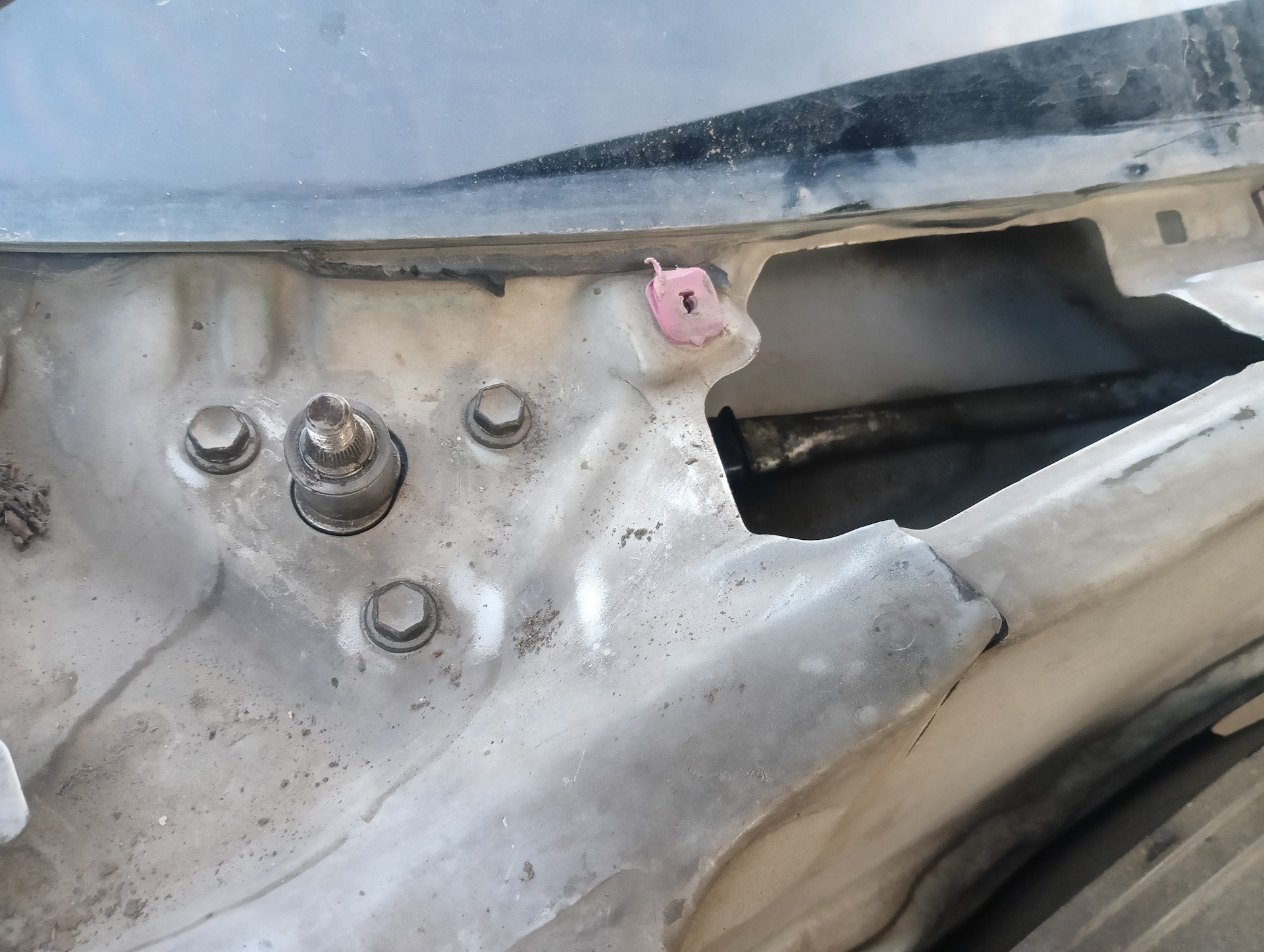

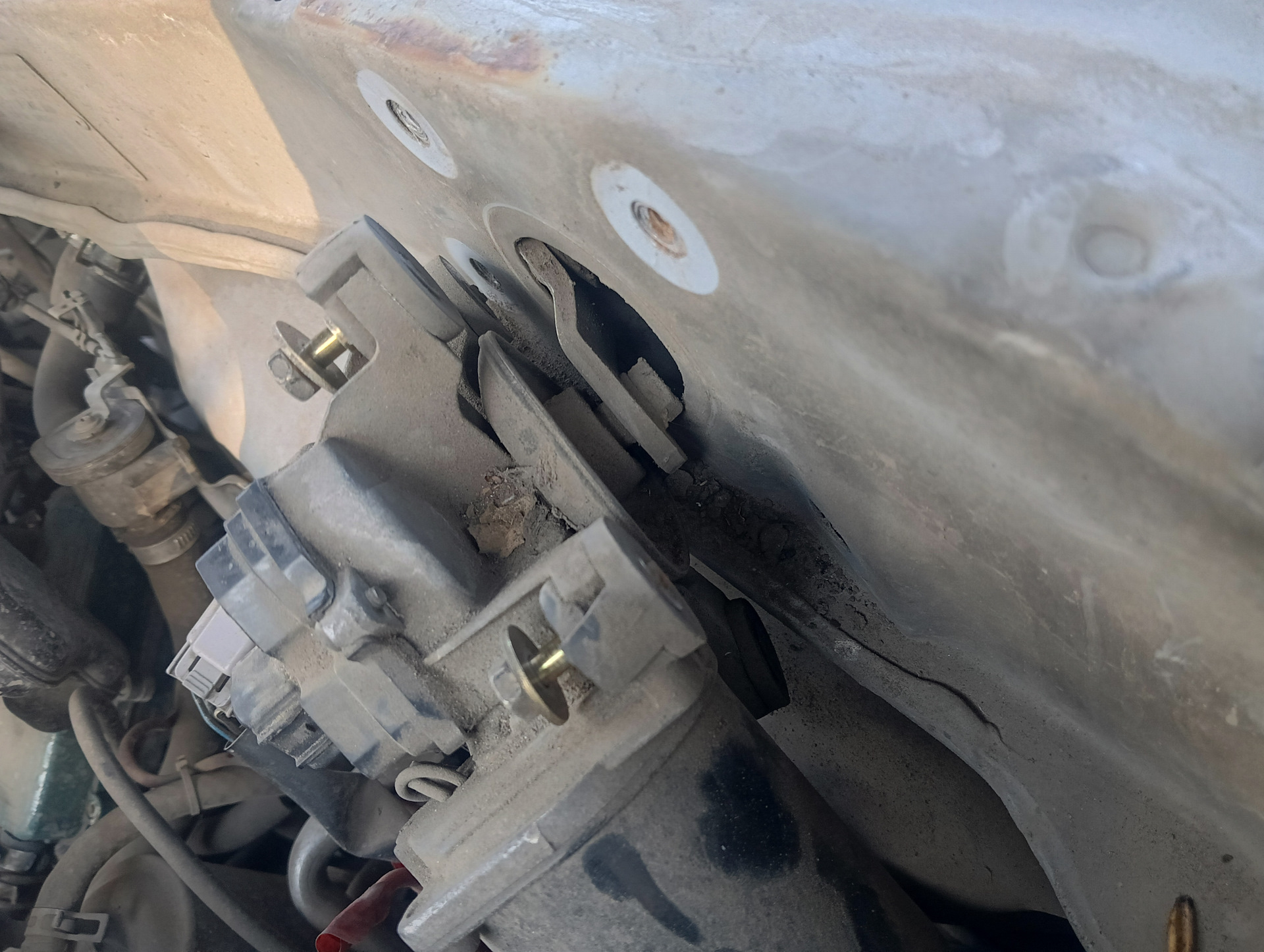

Возле петли капота отщелкивается клипса (с обеих сторон), а вдоль самого жабо 5 саморезов. Теперь нужно аккуратно вытянуть жабо, не поцарапав края о капот. Я вытягивал со стороны мотора, чуть подогнув вверх.

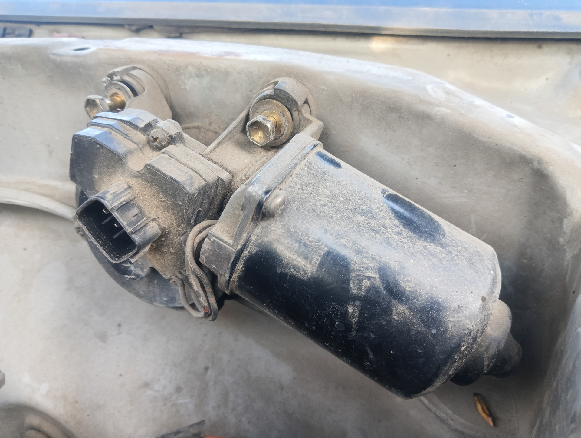

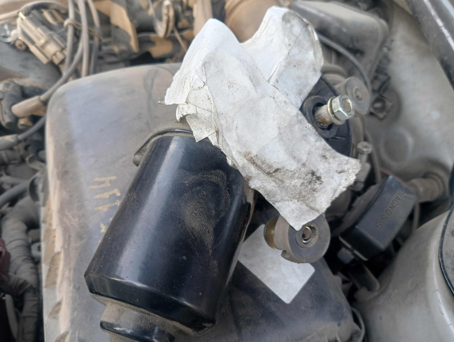

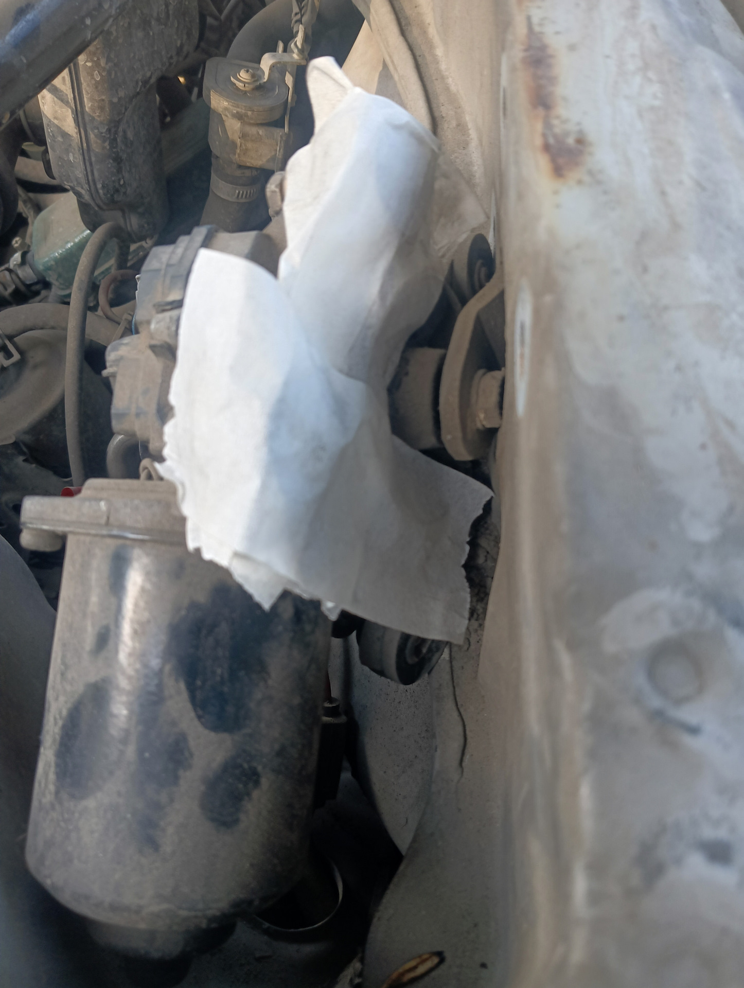

Дальше головка на 10 — откручиваем моторчик дворников
Не спешите снимать тягу с моторчика. Рекомендую скотчем/маркером пометить положение. Иначе придется ловить нулевое положение после сборки.
Сорвать тяжело, лично я упирал моторчик в опорную чашку и со второго раза открутил гайку.

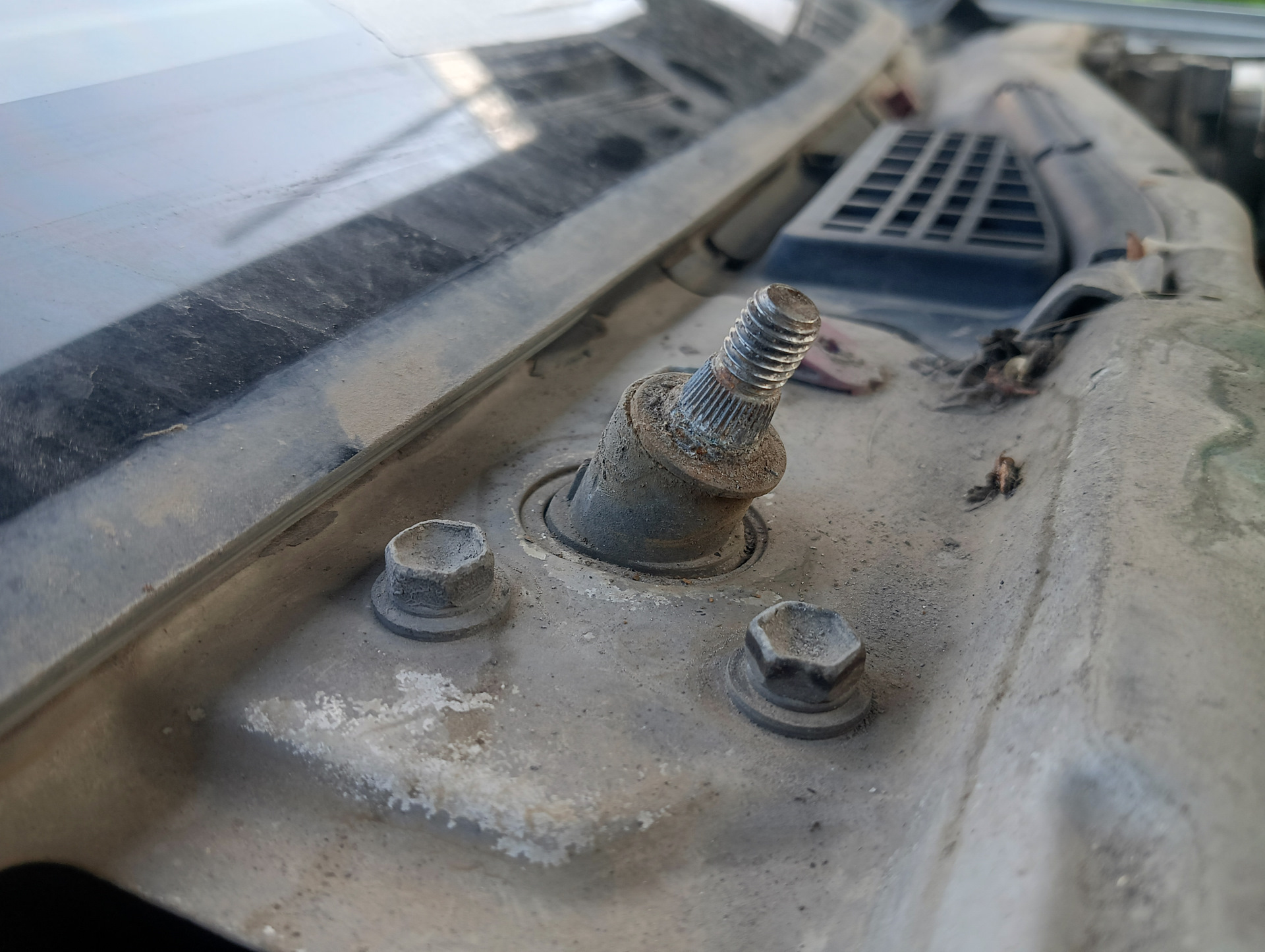

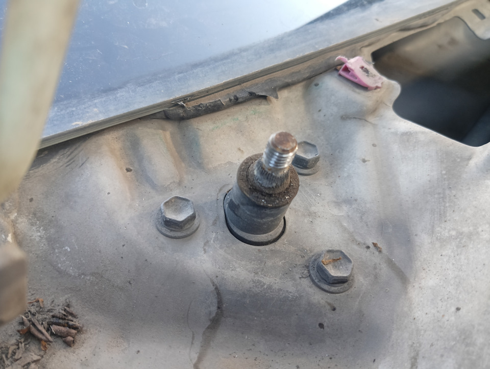

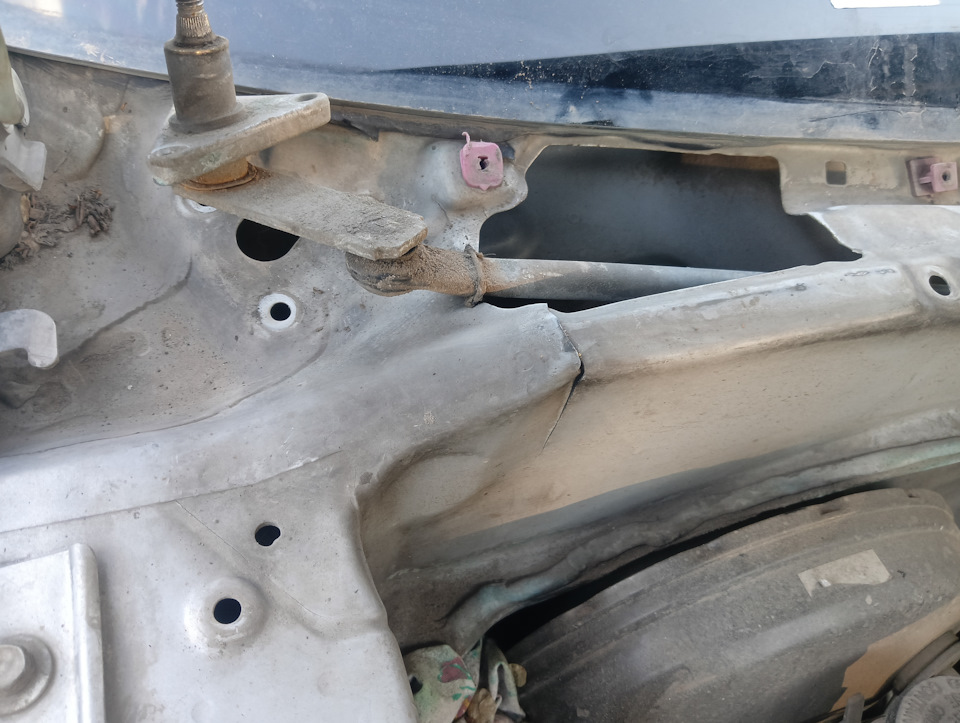

Далее можно уже открутить крепление оси дворников. Там тоже понадобится головка на 10.

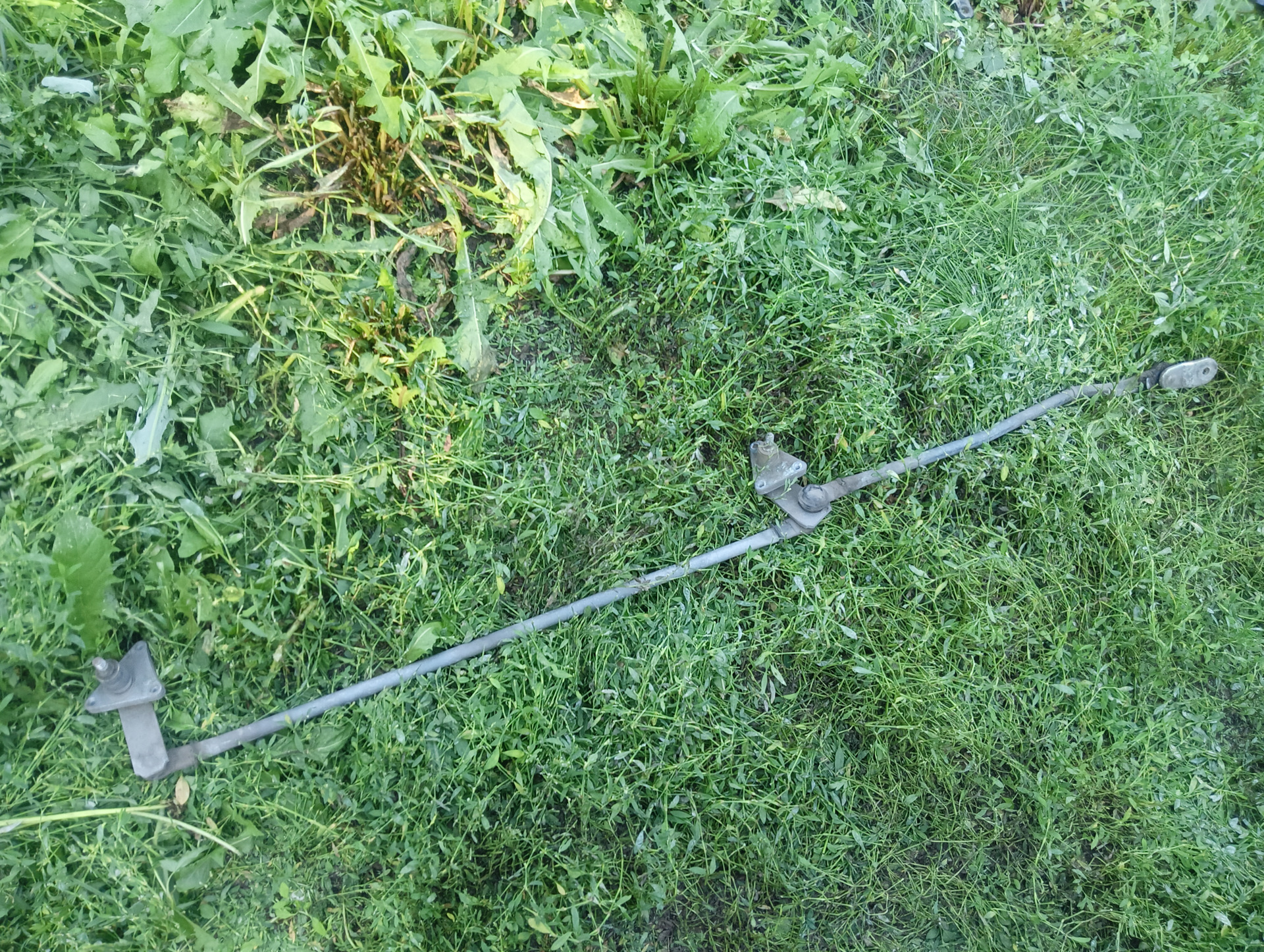

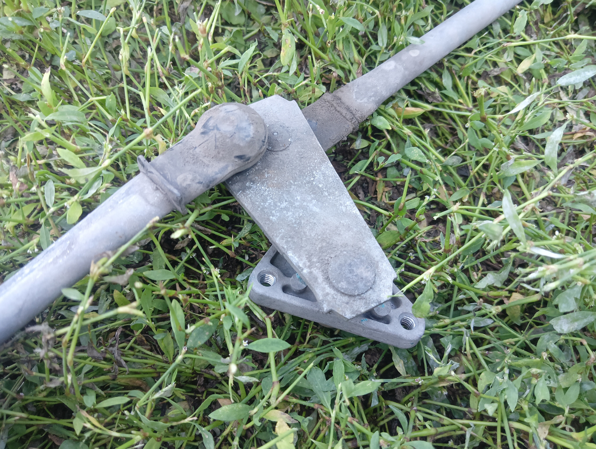

Затем ловкостью пальцев и рук нужно вытяснить трапецию с посадочных мест и вытянуть с водительской стороны.
На всякий случай сделайте фото трапеции в сборе, чтобы при сборке было на что опереться.

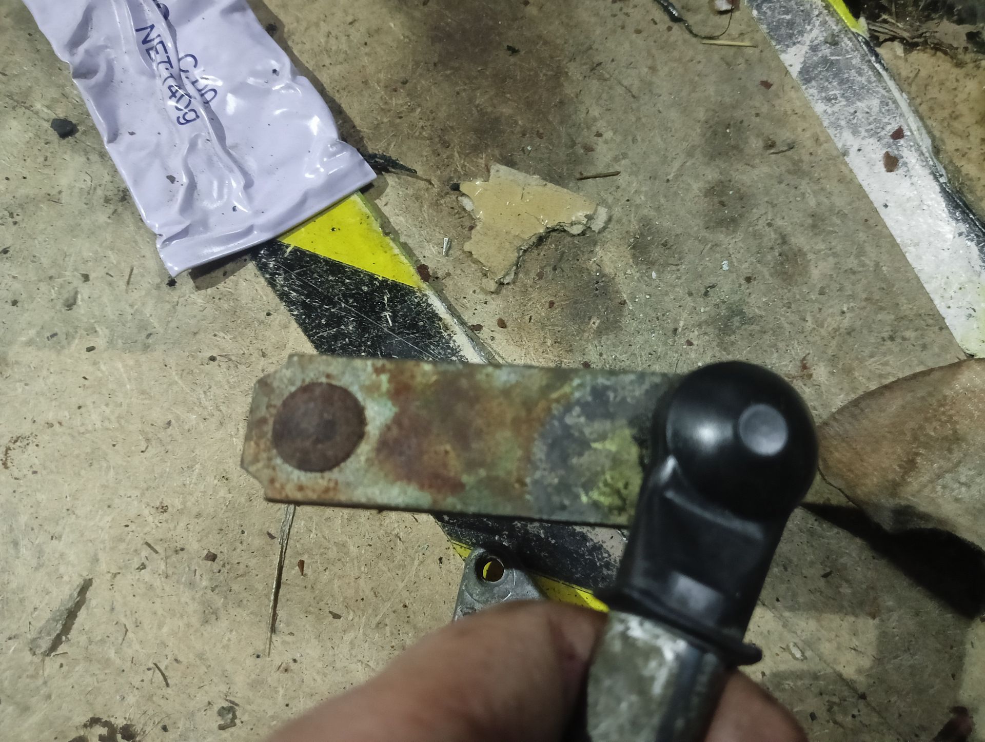

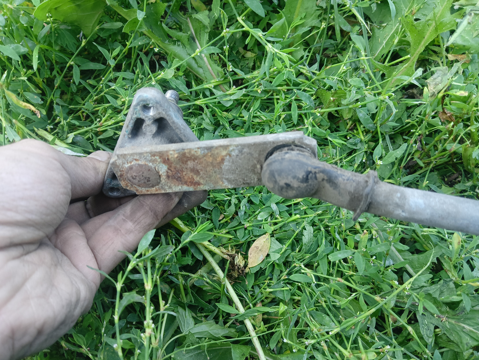

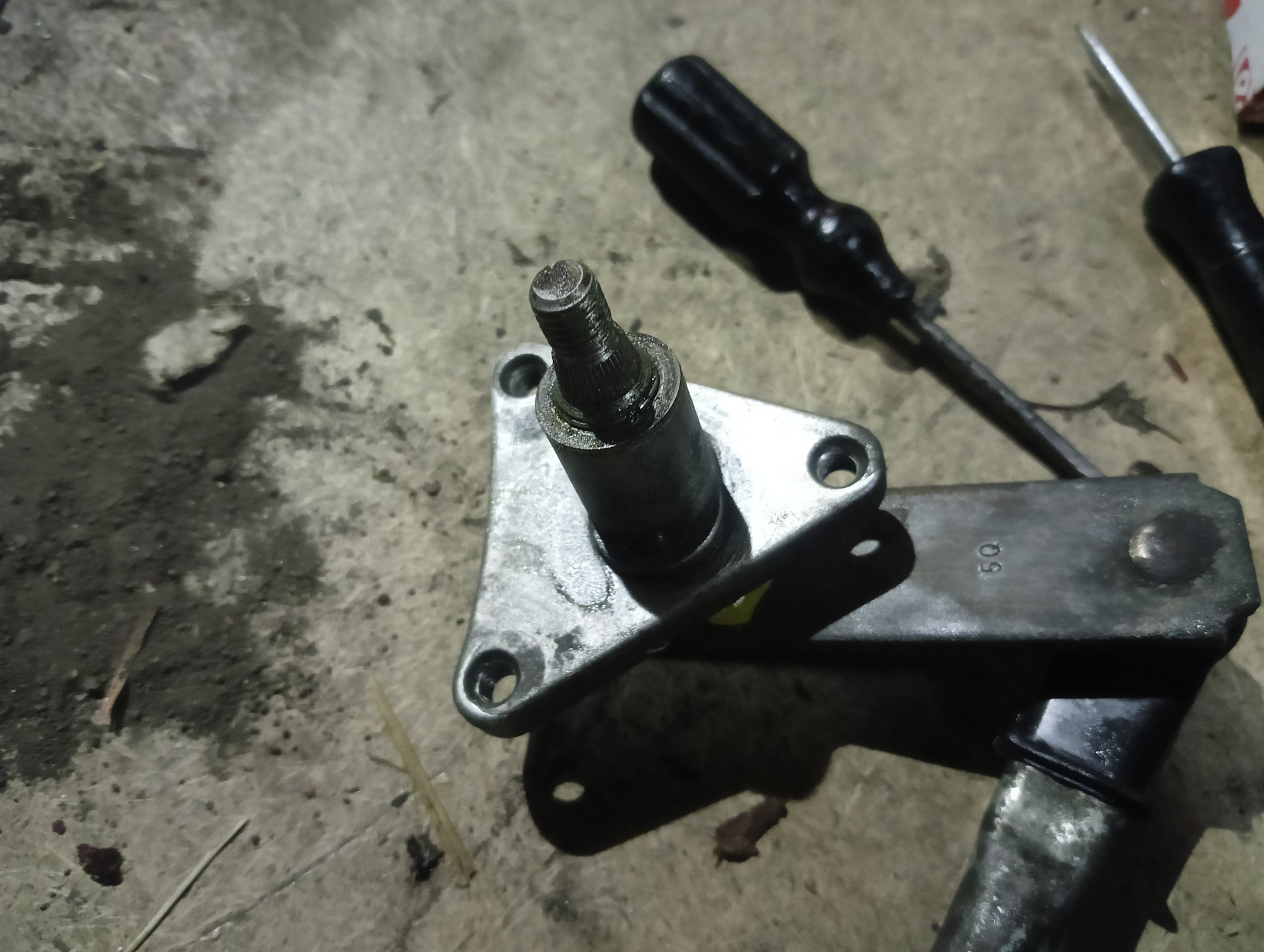

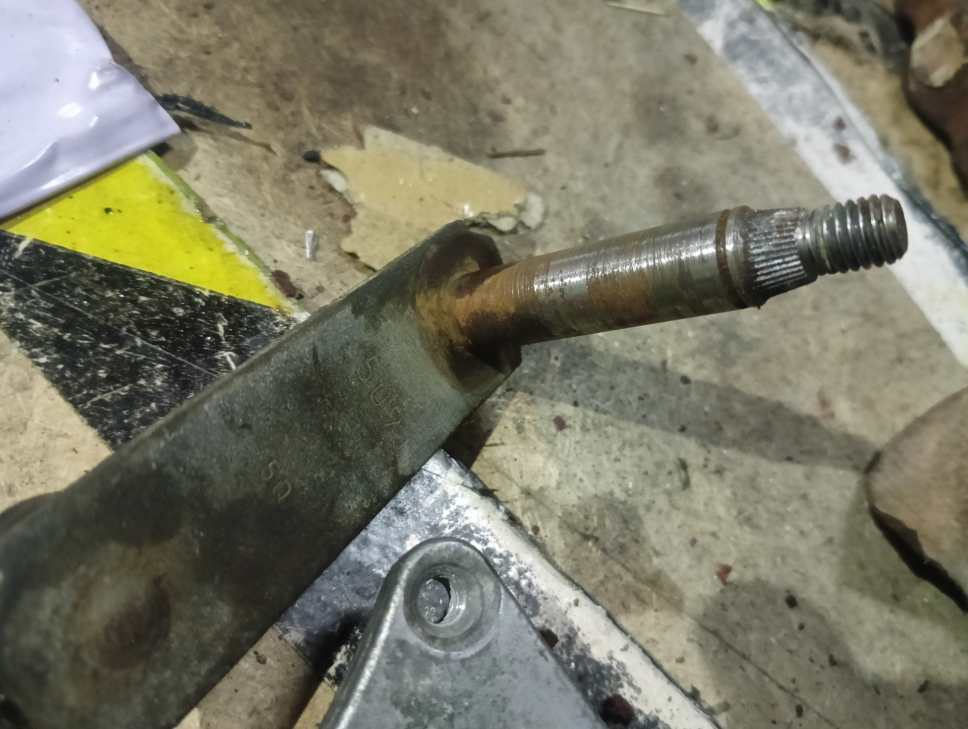

Состояние в целом неплохое. Да, есть коррозия, а как же без нее. Но люфт только на пассажирском дворнике. Тяги практически не болтаются.

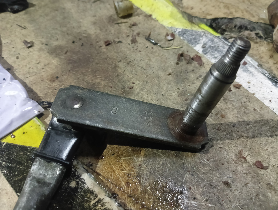

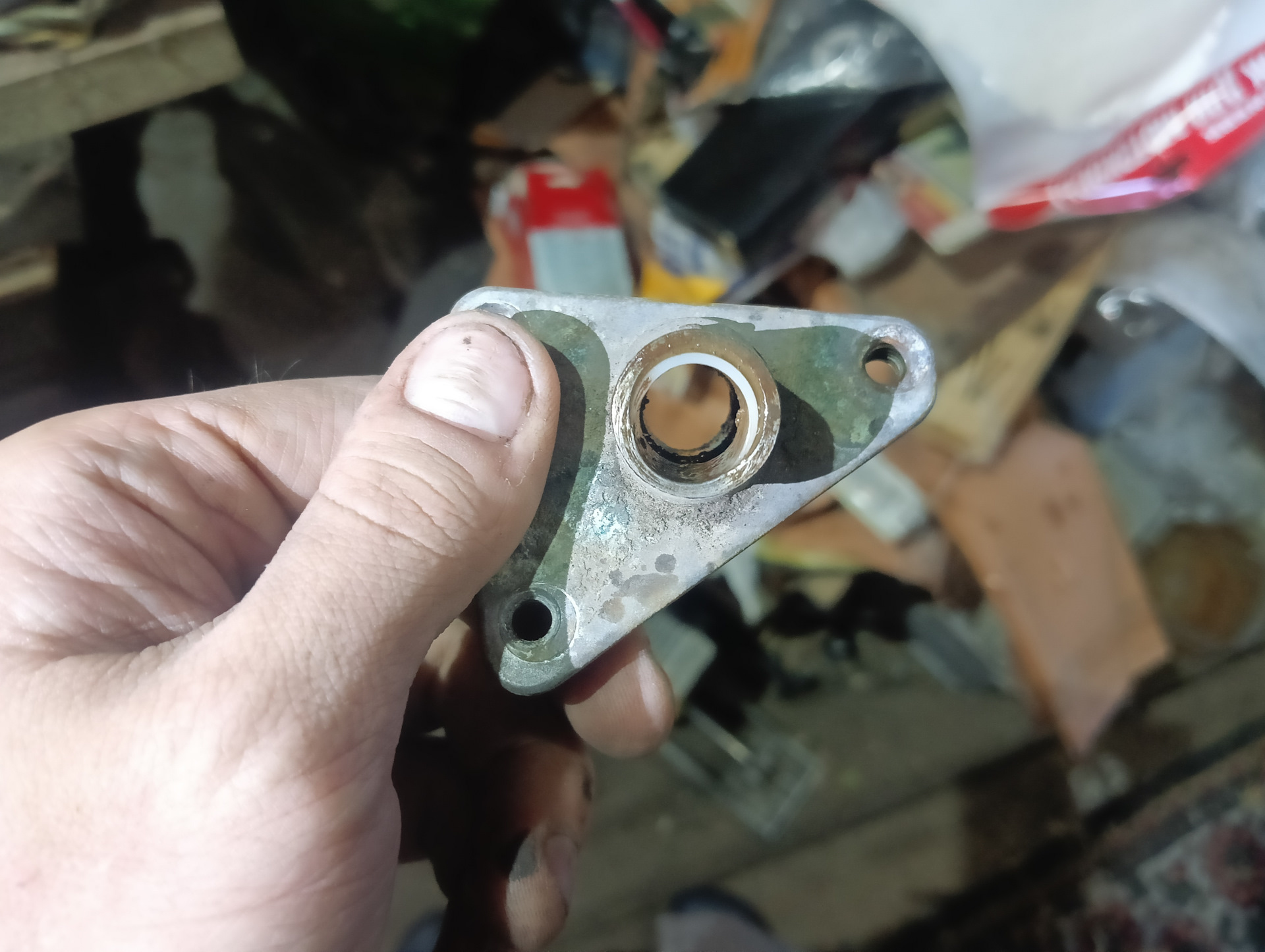

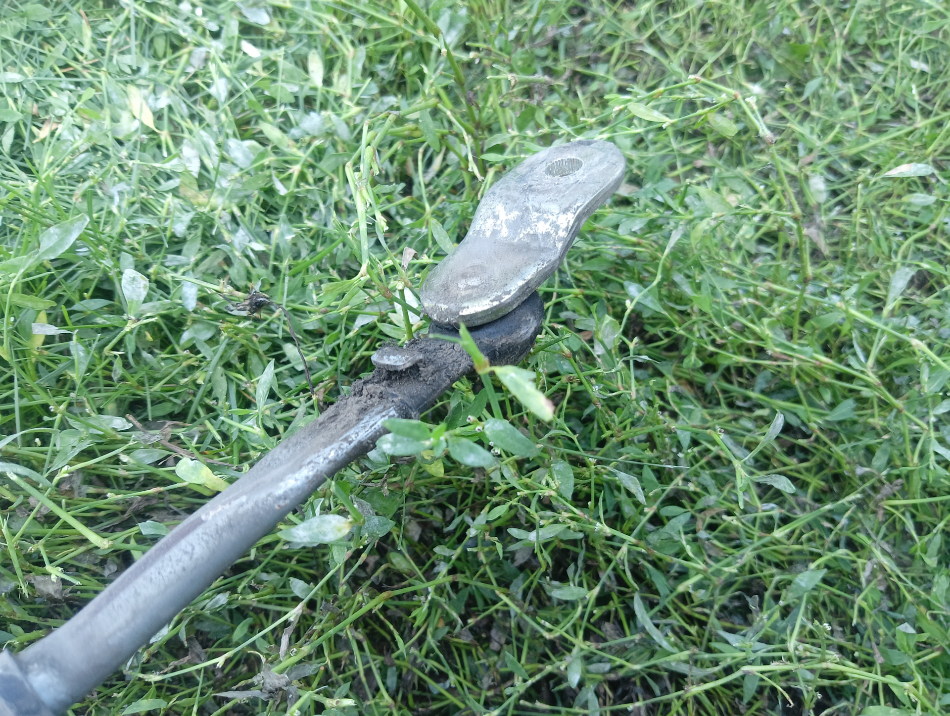

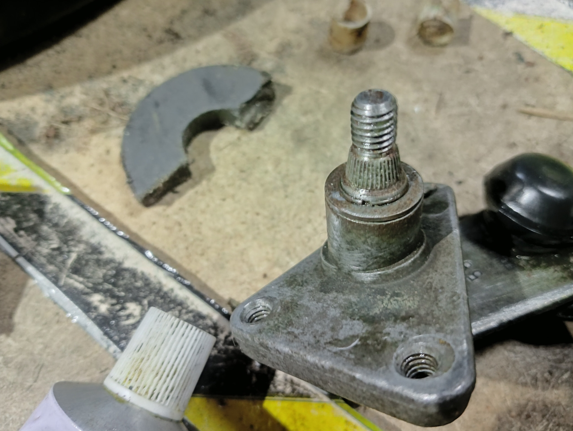

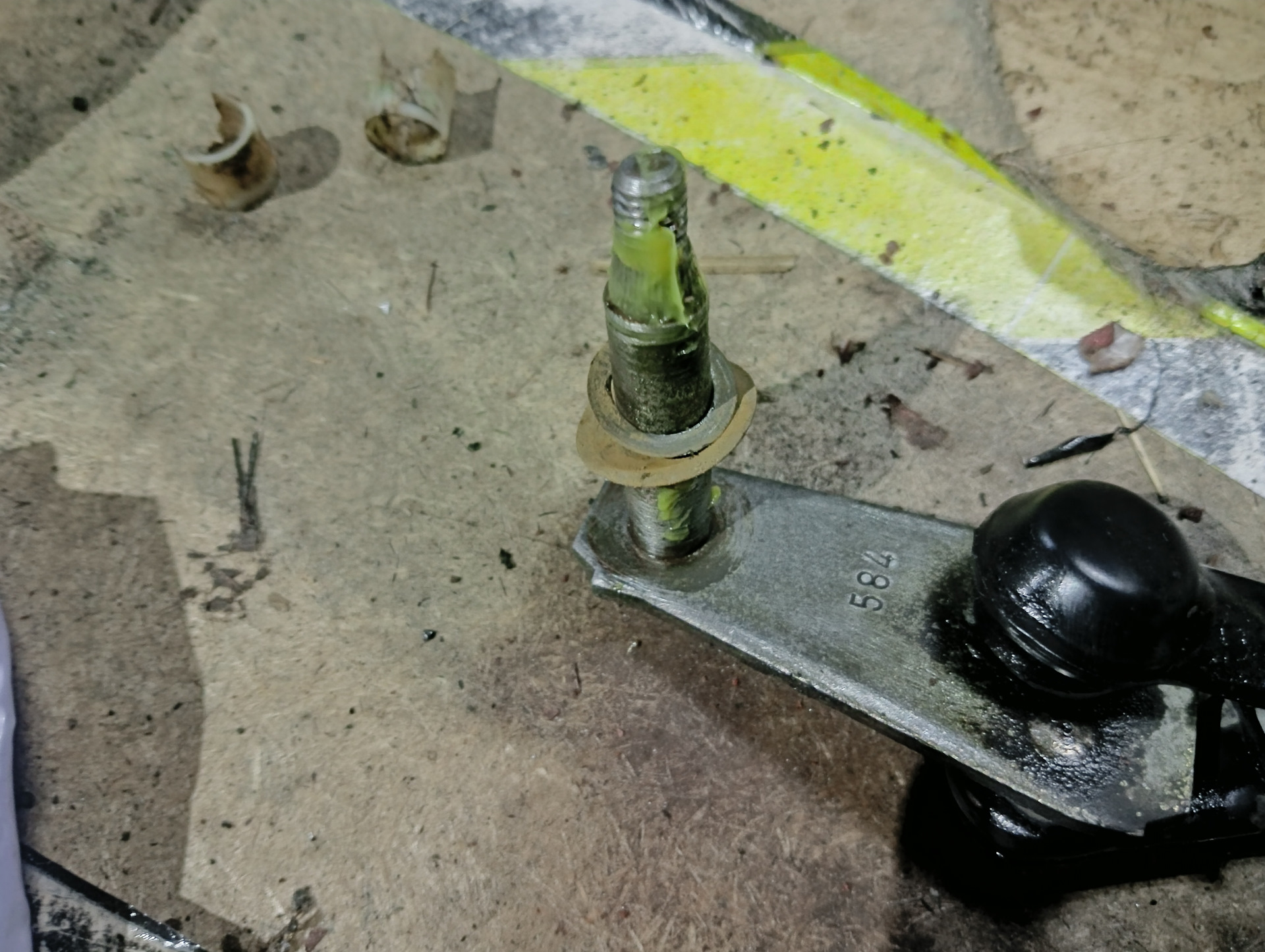

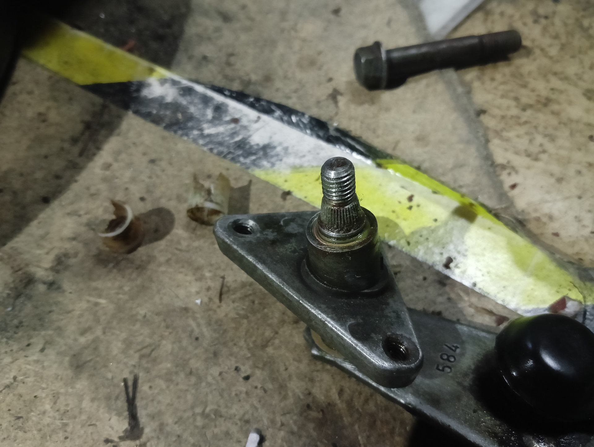

Сперва разобрали самую разбитую ось. Однако прежде всего, нужно пару раз ударить по шайбе чем-то цилиндрическим. Таким образом освободится стопорное кольцо и его можно будет снять. Только сняв стопорное кольцо, можно будет снять шайбу и вытащить крепление оси дворника.

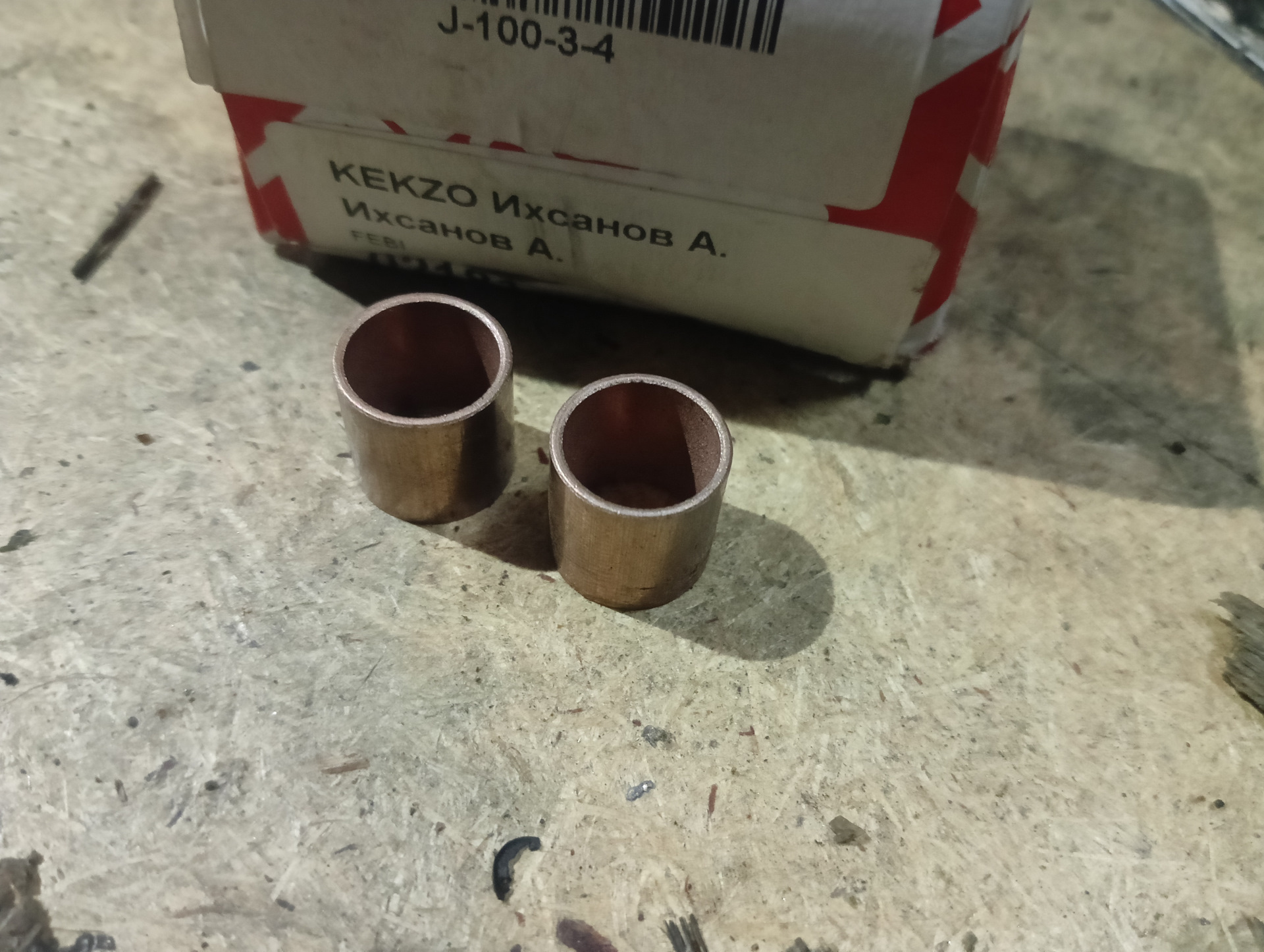

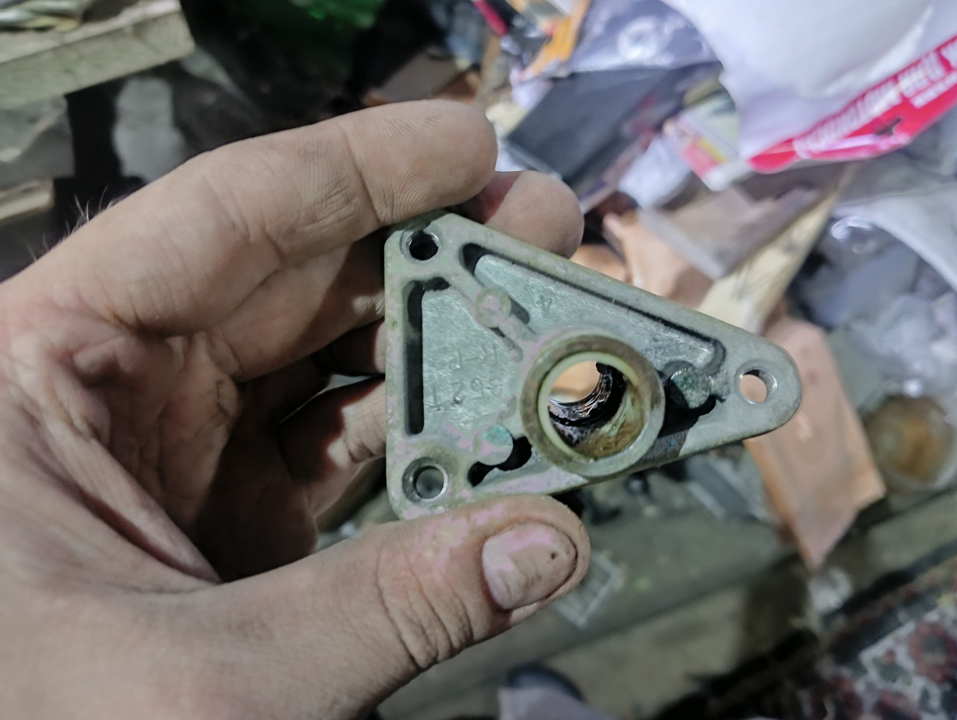

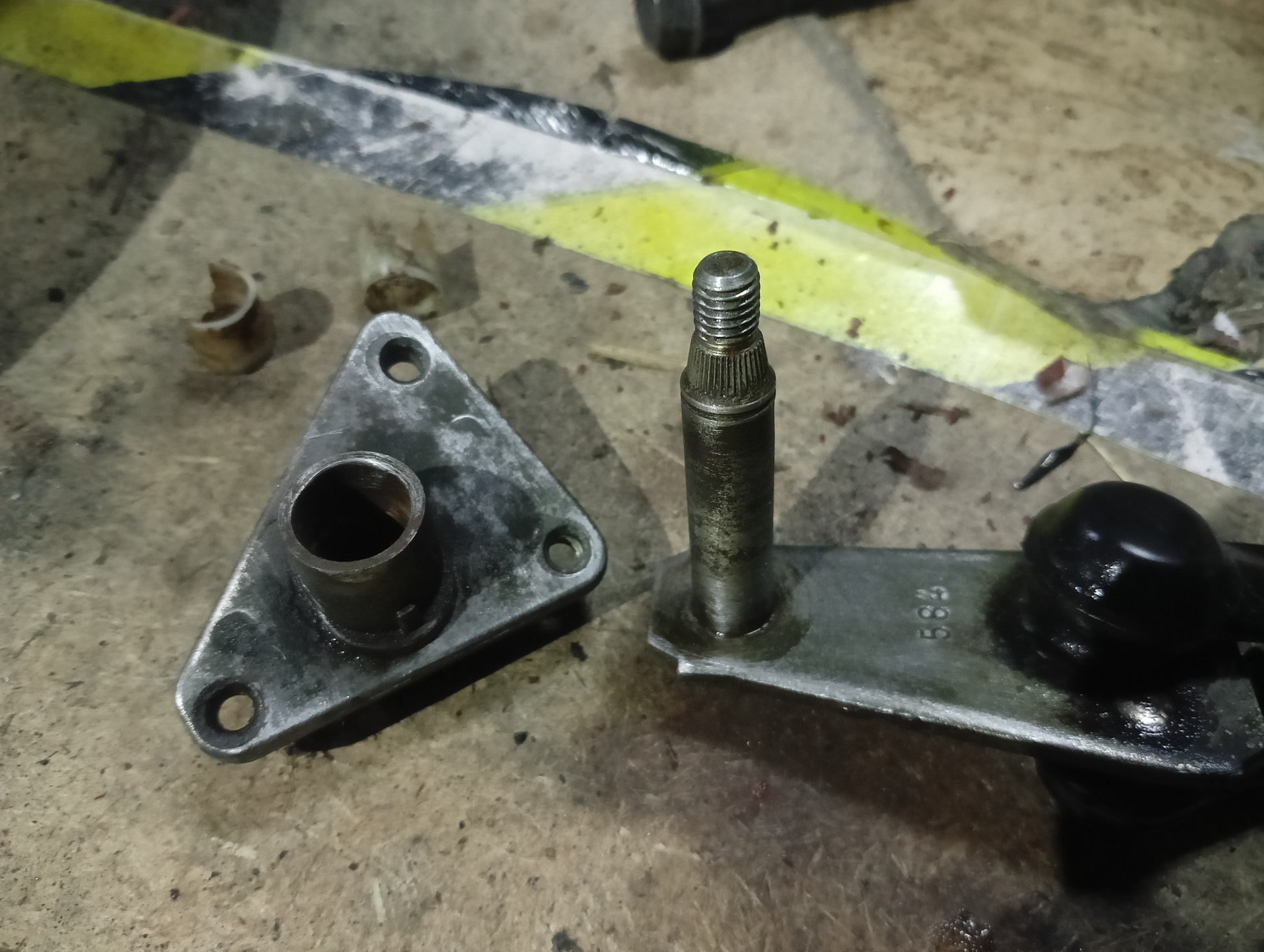

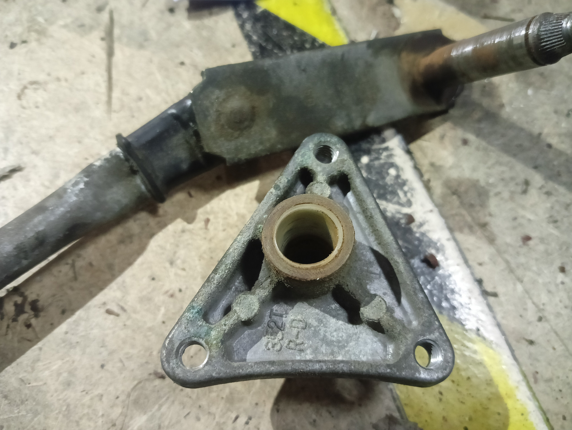

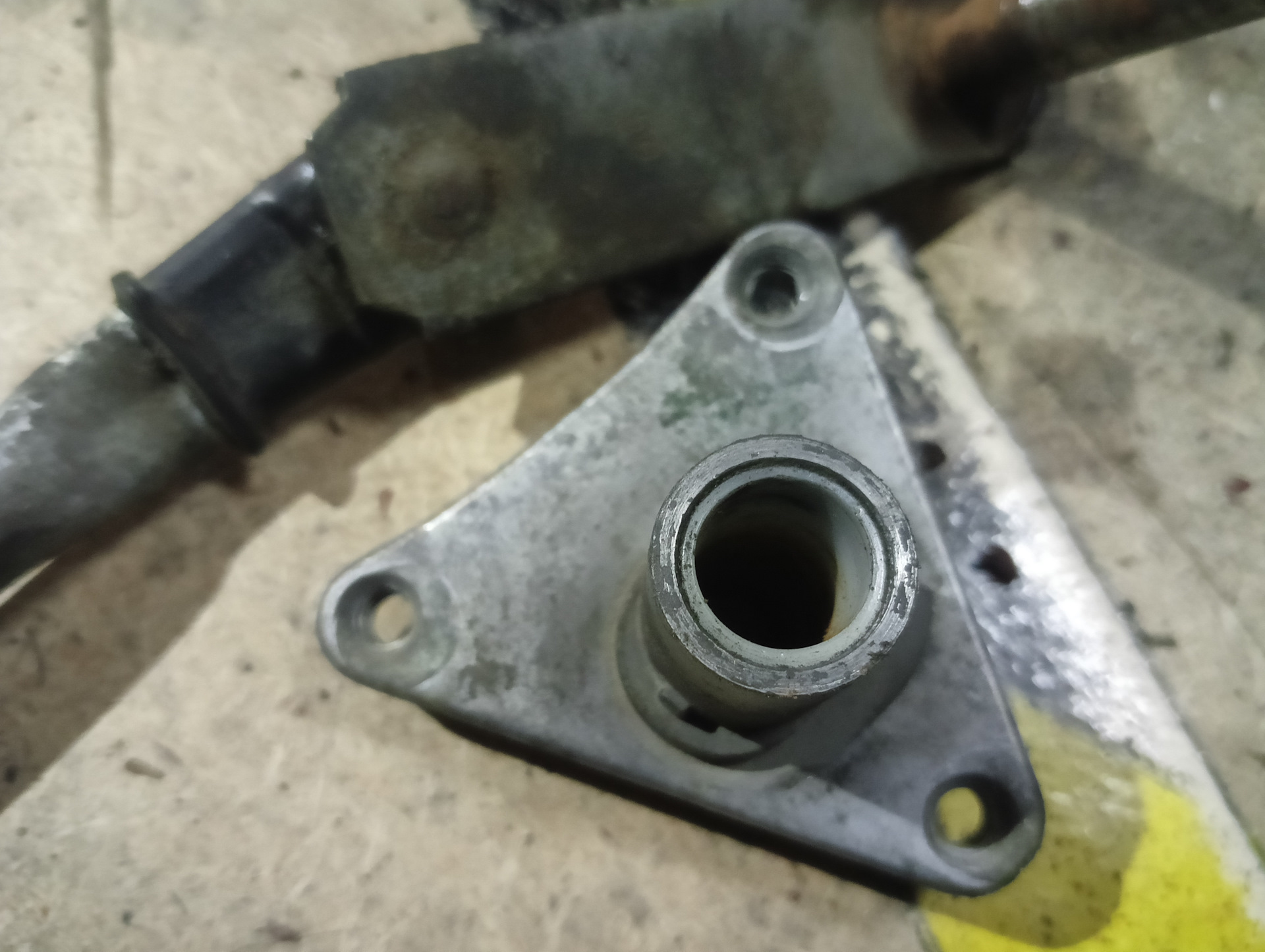

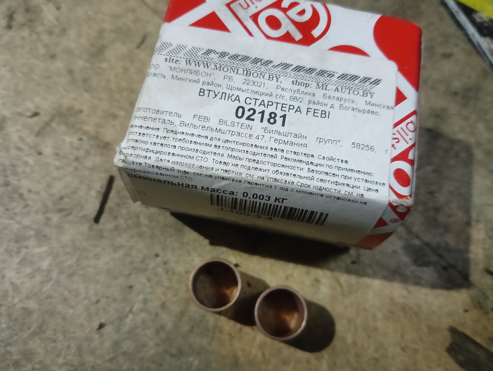

Пластиковая втулка оси сточилась по диагонали, от того и дворник начал гулять. Выбиваем остатки втулки и готовим на ее замену медные втулки стартера. У меня втулки FEBI 02181, 4 шт.
Далее немного проходим наждачной бумагой, убираем различную грязь и ржавчину. Сам металл желательно не стачивать, достаточно пол минутки пошлифовать, затем брызнуть очиститель карбюратора (или подобную жидкость). Можно после этого пройти еще разок, смочить и протереть тряпкой.

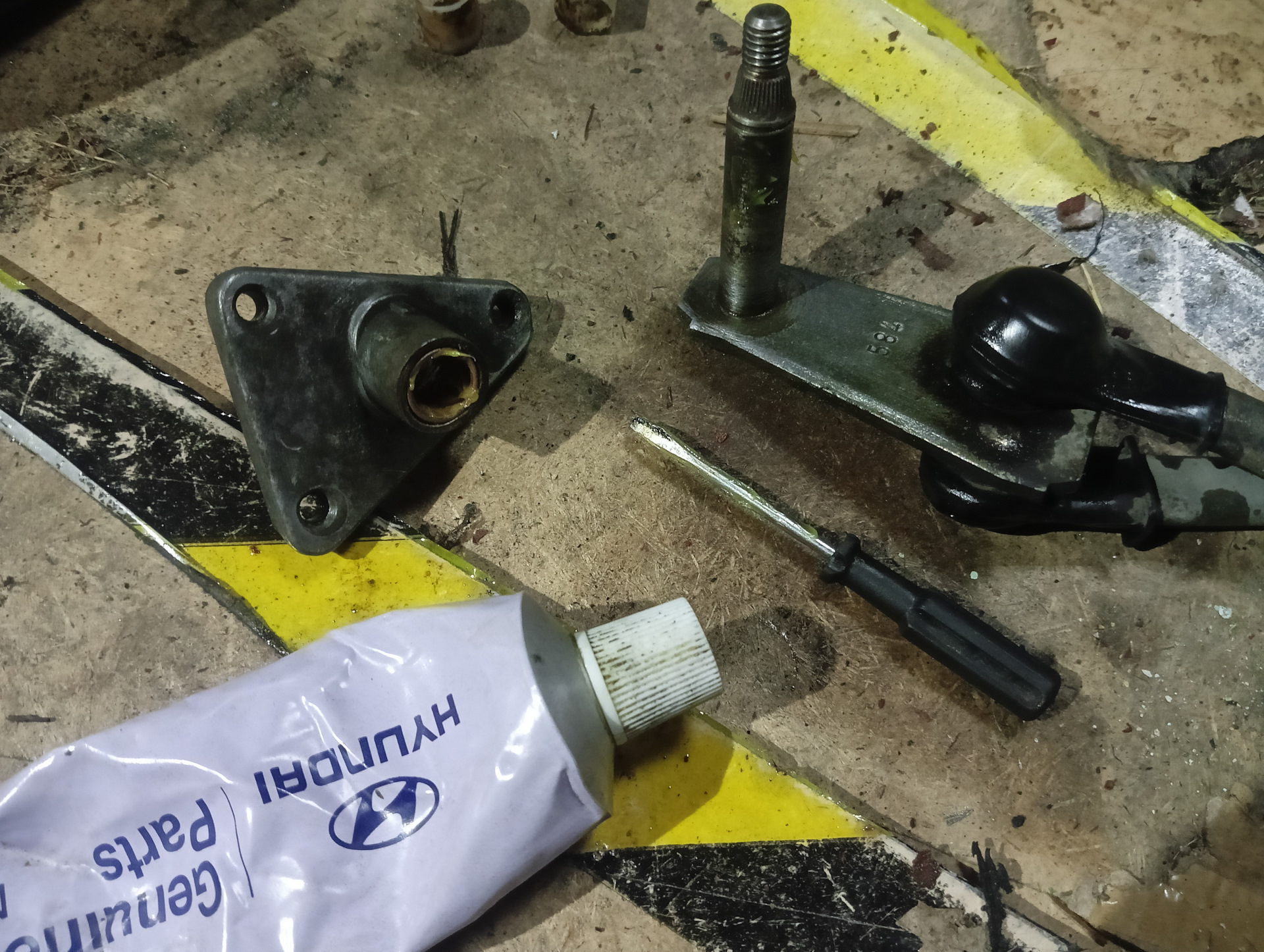

Вставляем втулки в крепление оси. Я вставлял втулки насухую. Одна снизу, вторая сверху. Теперь набиваем смазку, размазываем отверткой по все поверхности.
Хотел смазать ось литолом, но отец отговорил. Посоветовал смазку для шруса, благо у него она была в гараже.
Далее надеваем крепление на ось.
Не забудьте пластиковые шайбы, которые были под креплением на оси!
Если смазка вылезла через край на ось — значит хорошо смазали :)
Надеваем шайбу, закрепляем стопорным кольцом.
Одна ось готова!

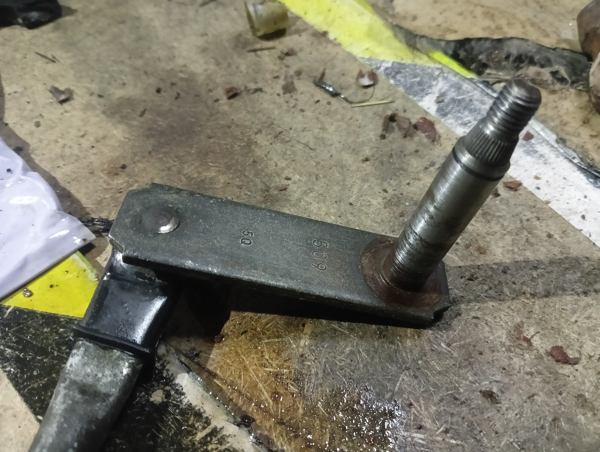

Со второй осью абсолютно аналогичная работа.

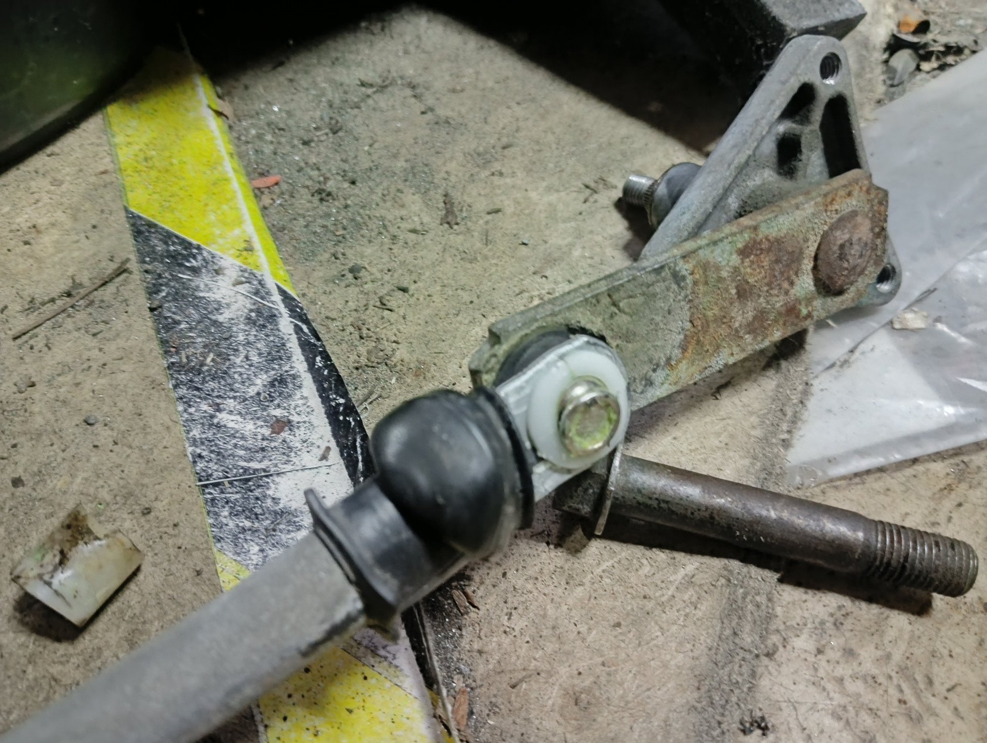

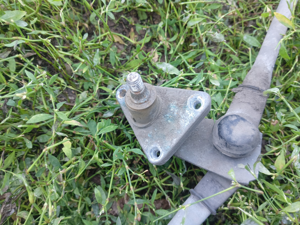

Водительская ось пострадала меньше, но влаги собрала больше — от того и коррозии больше на тягах.

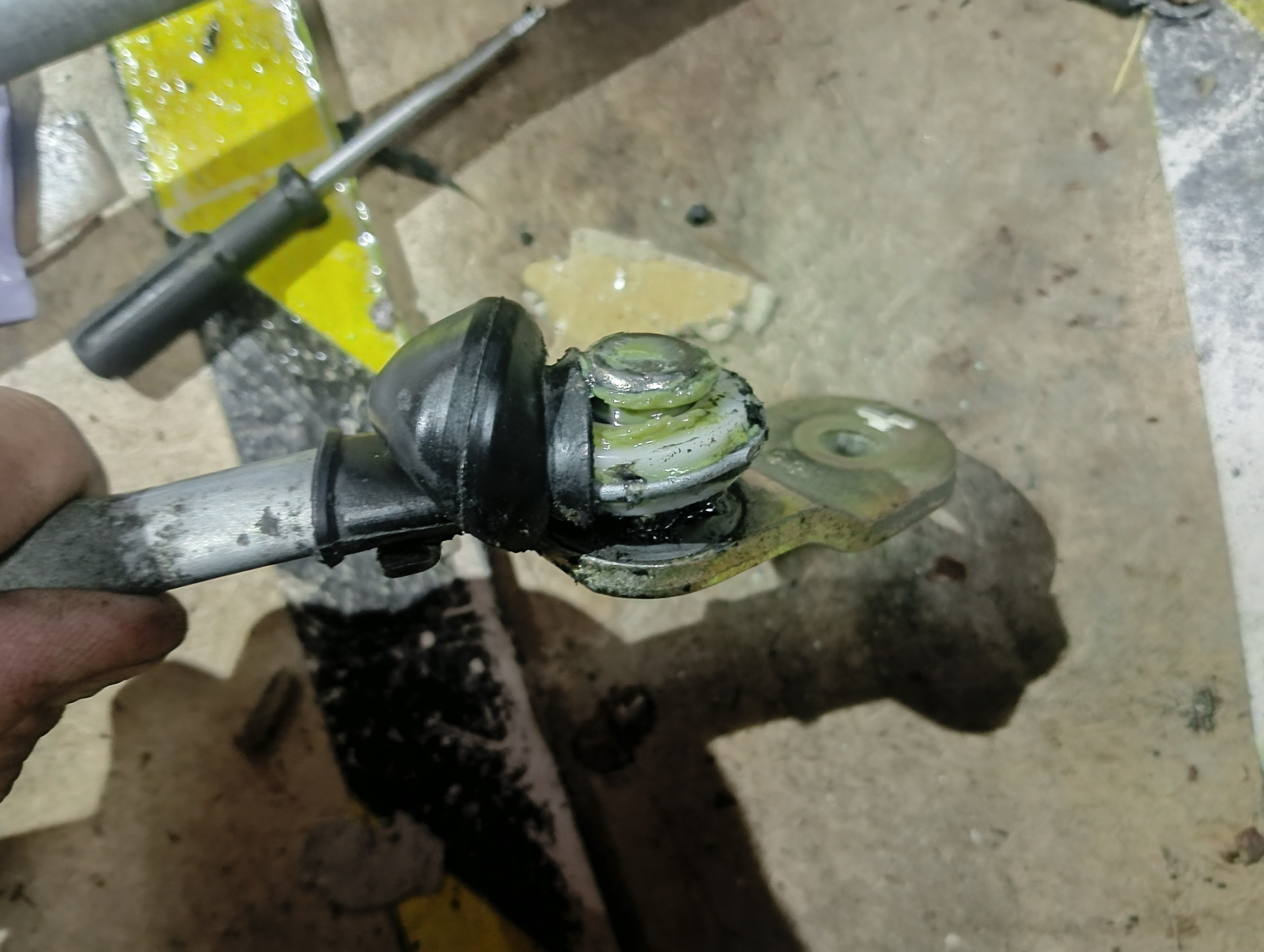

Шарниры на тягах трогать не стали, так как писал выше — они в весьма неплохом состоянии. Добавили туда силиконовой смазки для профилактики, да и немного глянули состояние пластиковых шайб. В целом еще не выработались, но местами есть трещины. Однако, заранее было заказано 2 рем-комплекта для лады калины 1118370533.

Если перед каждым циклом дворники уходят вниз, то значит что надо снимать моторчик дворника и менять положение тяги. Мне повезло, поймал со второй попытки (не зря клеил метки, однако).

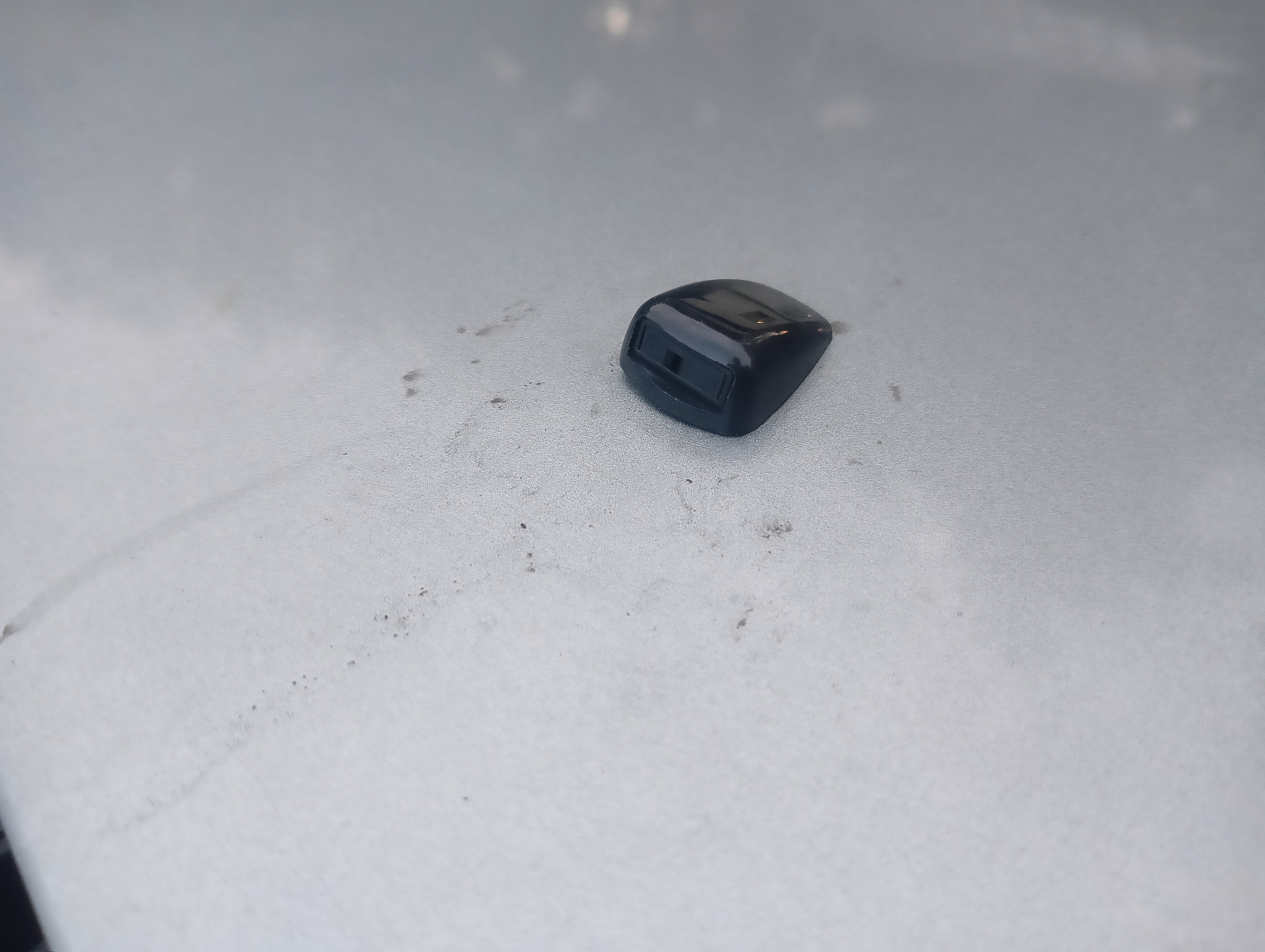

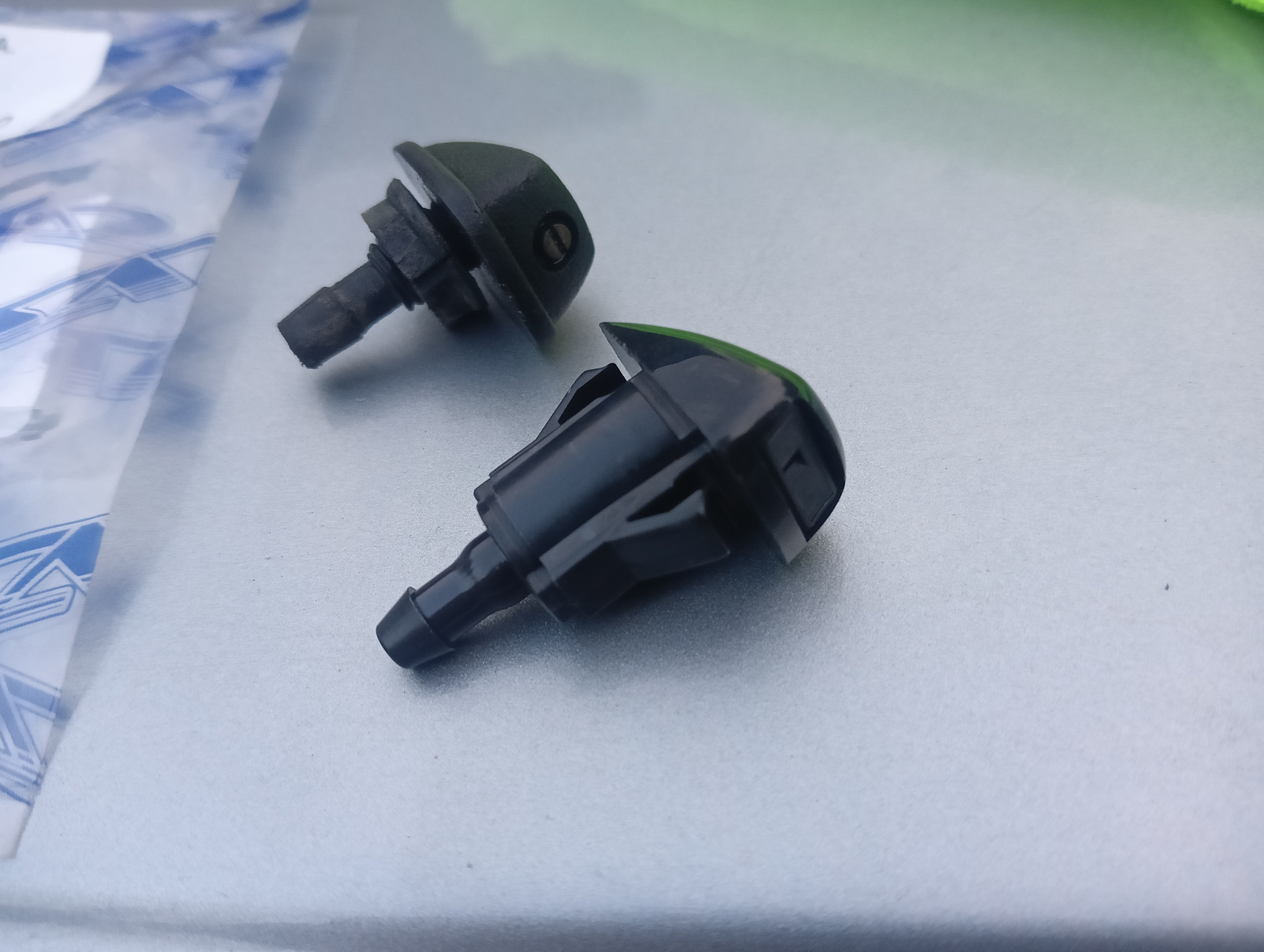

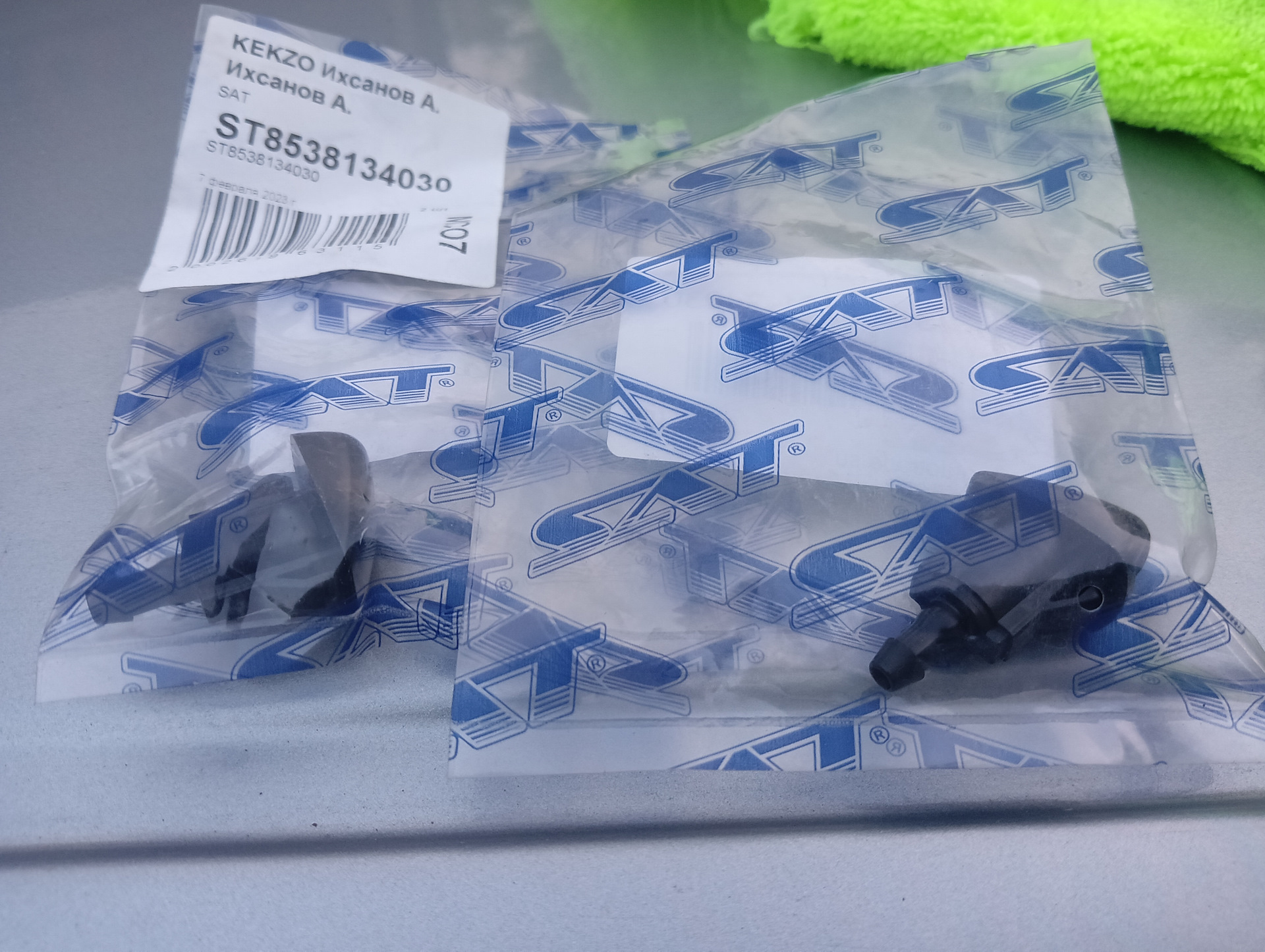

И напоследок, вишенка на торте новенькие форсуночки на капот. 3 года ездил с универсальными, били они куда-то вверх и распыл был в целом неплох. Веерный, но не на весь лобовик.
Заказал на emex SAT ST8538134030, 2 шт. Это заводские веерные форсунки тойоты, но не в оригинальном исполнении.
Однако, такие форсунки на голову выше универсальных. Они и брызгают на весь лобовик, и вода без задержек поступает. Но прежде, чем заказывать, нужно где-то найти прокладочки под эти форсунки. Потому как, например, в мои не положили, а они отдельно не идут. Так что, пришлось позаимствовать с пары китайских с али-экспресс.

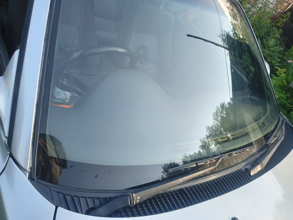

Очень доволен проделанной работой. Дворники тише не стали, но теперь не болтаются и омыватель работает на все 100%

Поставил другие щетки, свой зимний комплект каркасных дворников с защитным чехлом. Шум дворников свелся на нет, теперь слышно только жужание моторчика. Видео, конечно, прилагаю.
