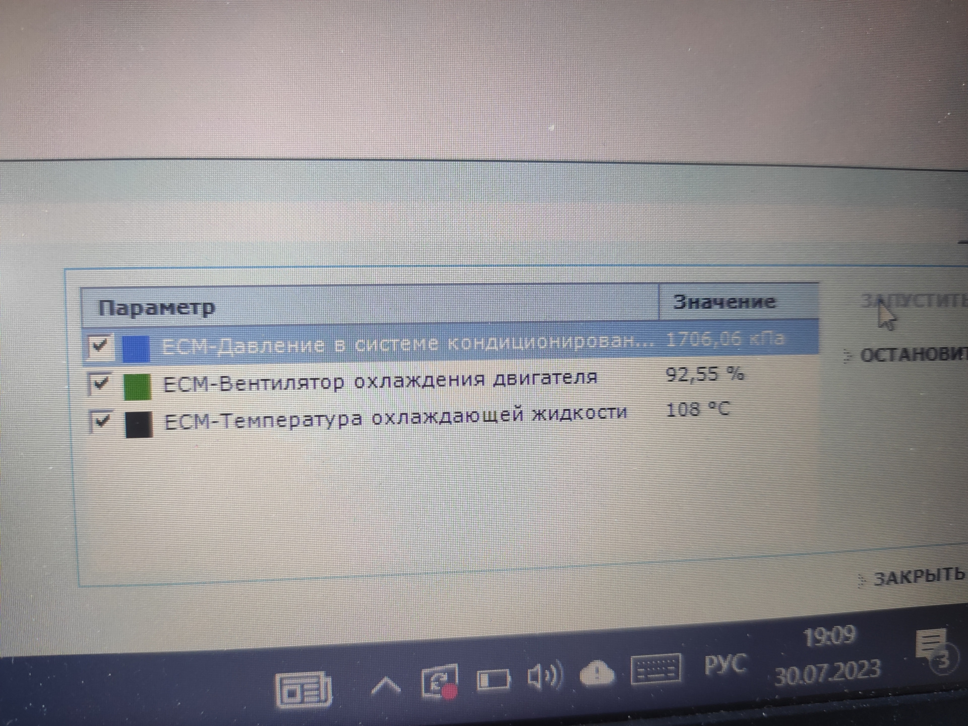

В последнее время стал замечать что кондиционер холодит с переменным успехом. В один из таких моментов открыл диагностику, увидел температуру двигателя в 115 градусов, при этом вентилятор охлаждения не крутился. Заглушил, завел снова, вентилятор тут же включился на полную мощность и сбил температуру до нормальной, кондиционер снова задул холодным, после этого проблема повторилась примерно через день.

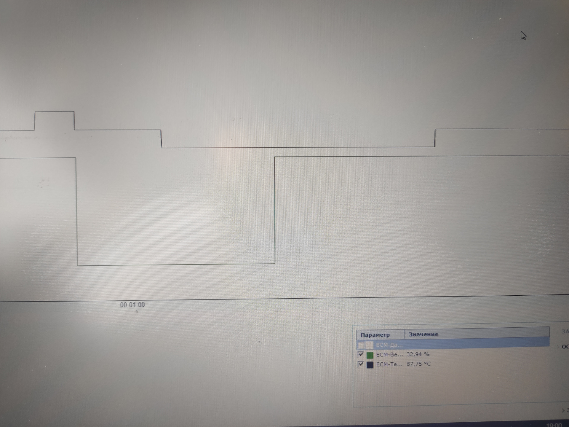

Далее уже катался с видой, в целом вентилятор имел несколько режимов работы:
7%- вентилятор не крутится;
12, 33,69,92%- крутится соответственно этим процентам. В периоды, когда вентилятор не работает, диагностика показывает 7%.
Иногда включается обратно сам, иногда выключается до перезапуска двигателя.

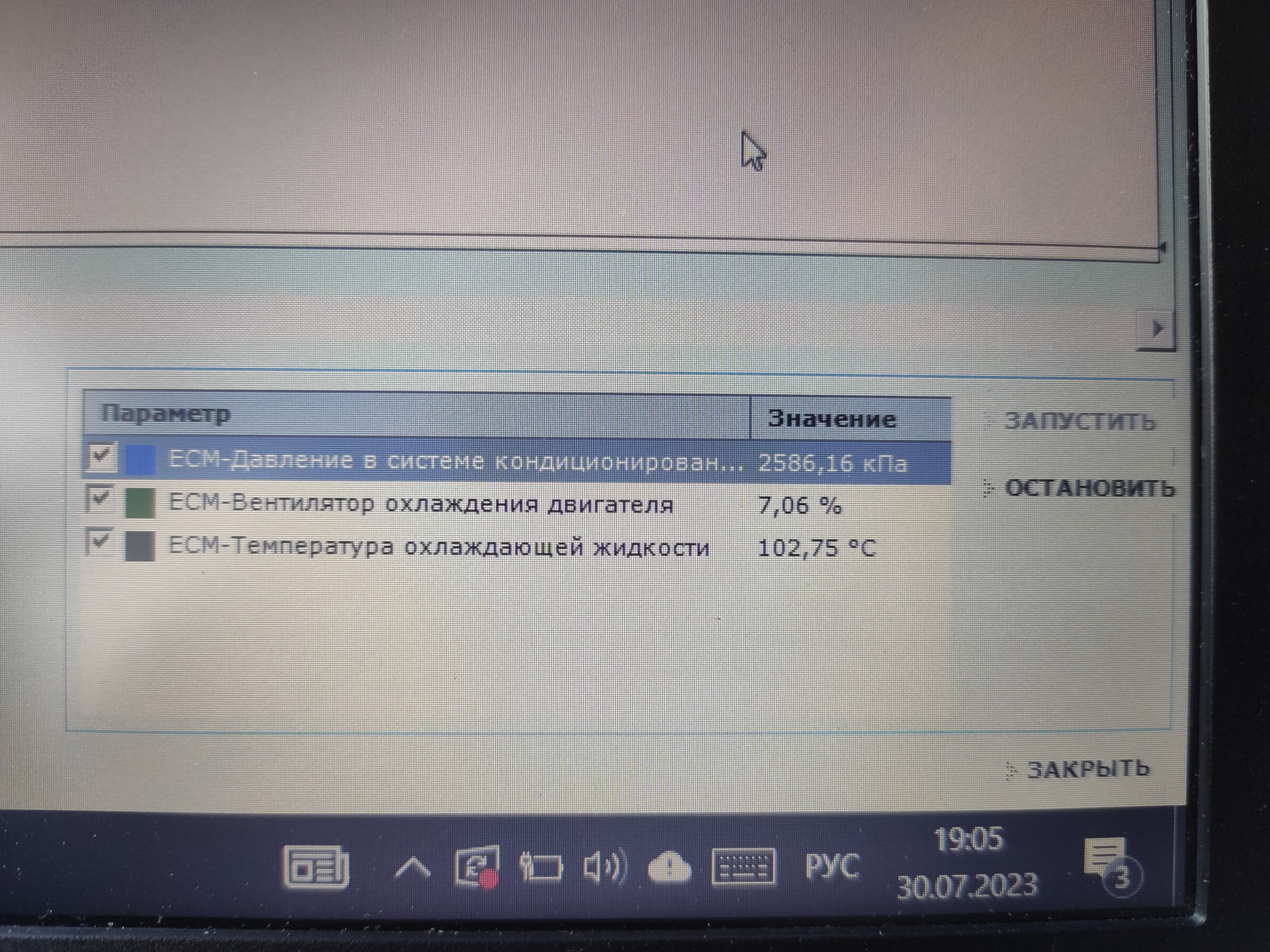

Отключился на ходу, давление в кондиционере зашкаливает, температура тоже:
Перезапустил двигатель, вентилятор заработал на полную, температура начала падать:
Во время отключения регистрируется ошибка "ecm-p048368 Рабочие характеристики вентилятора- ошибки на базе алгоритма"
При активации вентилятора из Виды принудительно, работают все варианты (20,60,80%).
Сам вентилятор снимал, люфтов нет, крутится свободно, щетки целые, блок управления не зелёный, контакты все чистые.
Пока заказал новый вентилятор, но хочется разобраться в причине, у кого какие мысли?

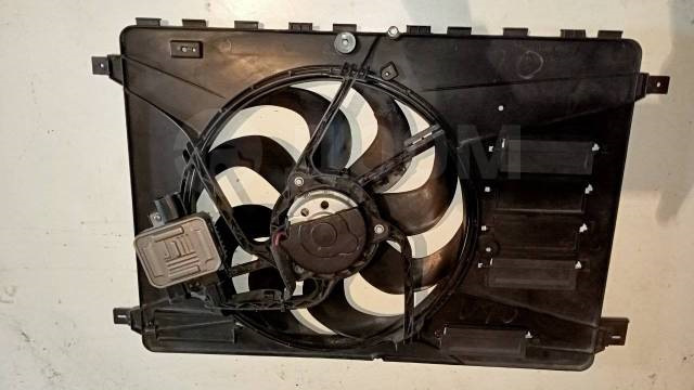

UPD: поставил новый вентилятор в сборе с блоком, проблема ушла.

Поменяй блок вентилятора. Почти точно как ты описал, я столкнулся с этим. Поменял блок на вентиляторе, все исчезло. Работает 👍🏻👌
Какой брал? Заказал от форда вентиль в сборе с блоком, потом почитал, пишут что от форда блоки горят на наших машинах, причем иногда вместе с машиной
У меня с двумя вентиляторами. Номер
VOLVO 31305106
Модуль вентилятора охлаждения двигателя
Попробуй запустить вентилятор пальчиковой батарейкой 1.5 вольта. Если не стартанет, можешь вскрывать и менять щетки, если щетки целые, проверяй обмотки или сразу меняй на новый. Благо есть недорогие аналоги.

Блок надо менять. У меня был такой вентилятор. Через виду запускается, а через машину молчит
У меня блок старого образца, который напрямую проводами соединён с мотором. Заказал новый в сборе с блоком
Ааа, тогда замена вентиля. У меня тоже именно такой и помер
Они кстати на Али отдельно продаются, около 2к стоит. Они на туареги и каены ещё шли с таким же номером
Я себе купил вертушки с блоком нового образца
Rika09
Подскажи пжлст, какой конкретно вентик взял у меня тоже на 18-ом году жизни вентилятор умер)))) точнее грешит блок, но он не съемный там стоит бош блок 1137328433 и всё напрямую в моторчик, думаю какой взять чтобы он точно работал по алгоритму с завода но был разборный. 2,5Т6 200лс.
Разборный это рест. Любой одинарный или двойной покупай и будет тебе счастье
