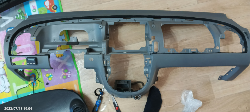

Добрый день! Уважаемые форумчане. К сожалению в последнее время мало пишу. Но стараюсь добавлять записи. Так и на этот раз. Пишу о глобальной переделке торпедо. Начну пожалуй с того что как то раз мой ГУ prology mpc50 начал потихоньку покидать нас) сначала отказывала камера заднего хода. Затем потихоньку начал пропадать звук. И под конец и вовсе перестал нормально функционировать. Все лечилось через хард-резет. Но и то не всегда помогало. В общем купил новое ГУ( ozon.ru/t/Zb5oABz). Поставил на своё стандартное место и ахнул… Не правильно подобрал размер… Не знаю чем я тогда смотрел, но уже все. Аппарат у меня на руках. Обратно геморно возвращать. Тем более что уже прошло месяц после приобретения. Можно было купить переходную рамку. Но меня это не устроило. Читая просторы интернета я остановил взгляд на панели митсубиши
) она мне весела нравилась сколько помню. Ну и решил сделать также! Да да…

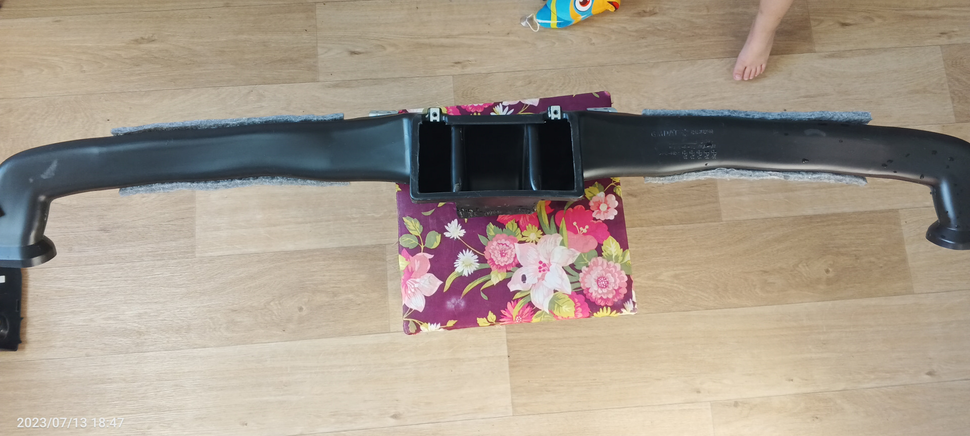

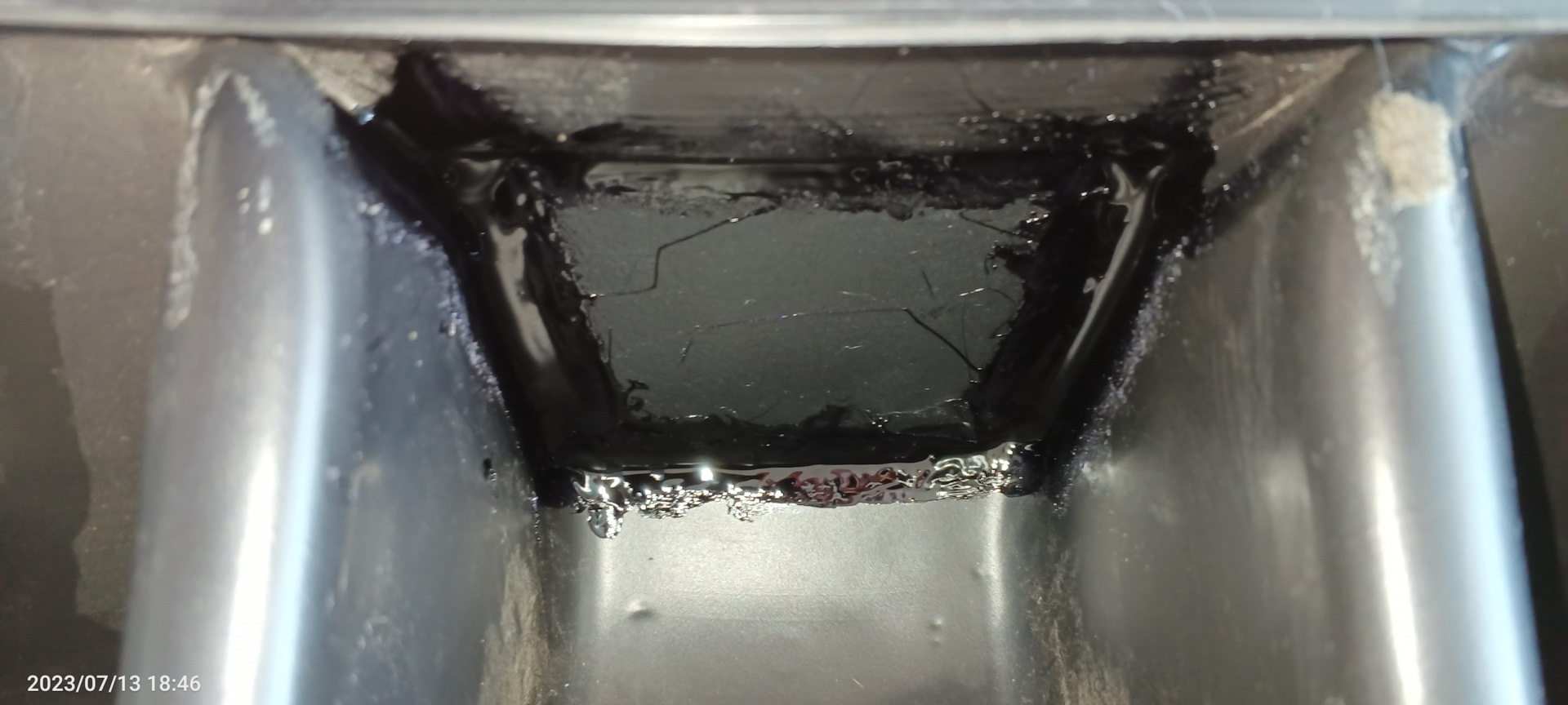

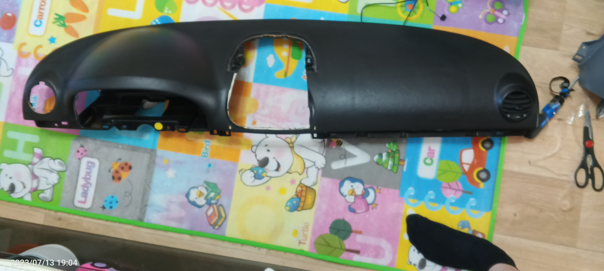

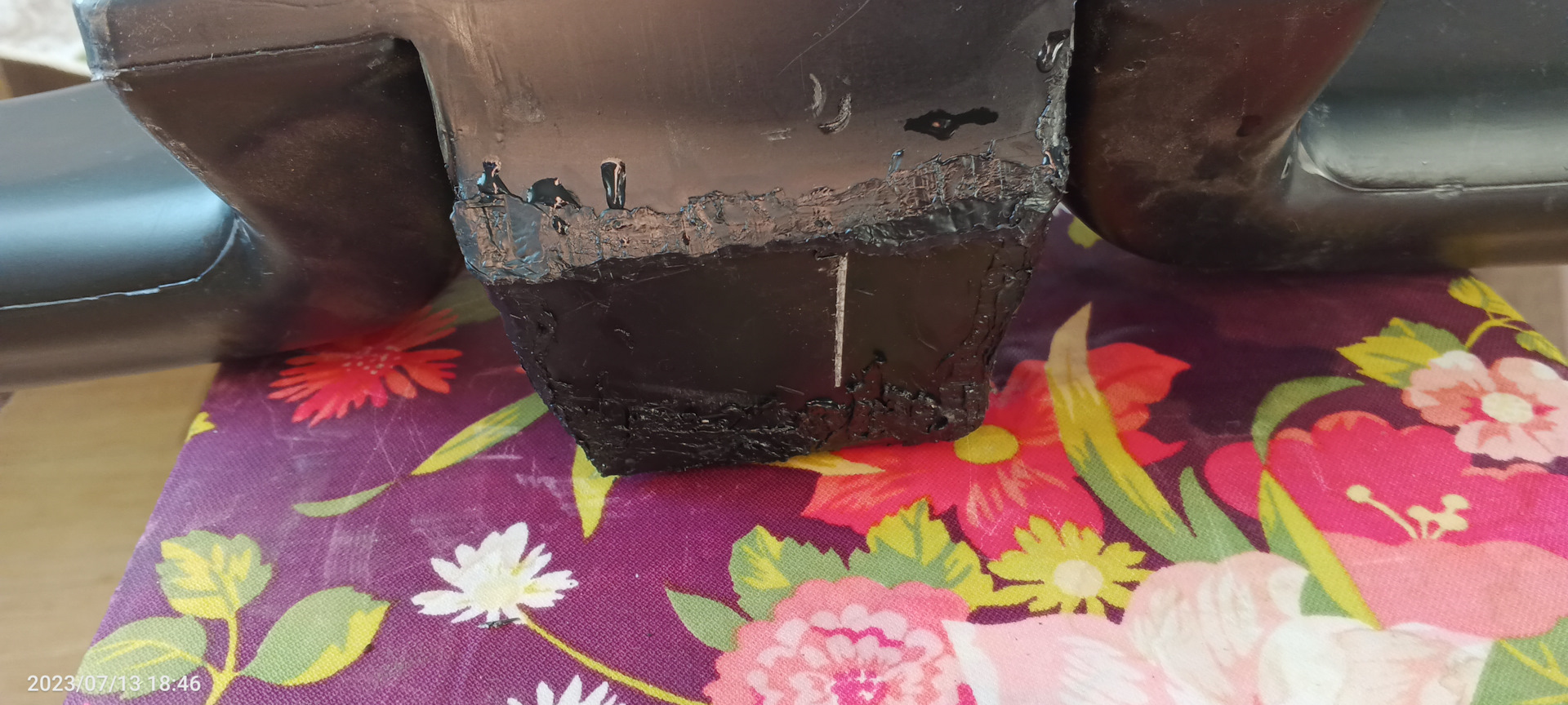

Дальше купил переходную рамку в нашем любимом озон (ozon.ru/t/D0E6Lg2) и пошло дело по снятию панели (спасибо записи от Нияз. drive2-ru.turbopages.org/…u/s/l/475529434238026584/). Статья очень помогла! А дальше торпедо домой полный демонтаж резка примерка… Пол спальни занял торпедо. Но результат есть!
Ну и как по тихонько пришёл к этому)))
А вот вместо центральной консоли где должна была стоять ГУ купил и поставил подстаканники. Можно увидеть на фото выше стандартного ящичка под мелочевку.

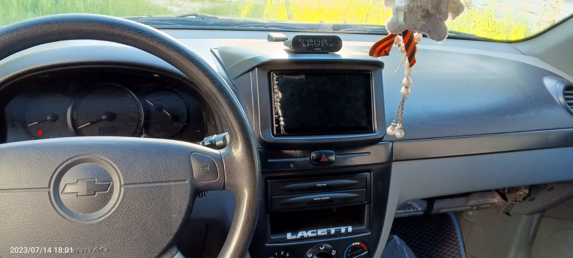

Да! Теперь о минусах. Он один! Нет центрального дефлектора. Но если честно сказать то всю зиму она у меня была закрыта. Я ее если не ошибаюсь год не открывал заслонки на торпедо. Поэтому и убрал. Статья не для осуждения! Машина под себя. Моя. На продажу пока не готовлю. Поэтому и делал так. Если что то все можно вернуть назад купив две детали.

А дефлектор один можно чуть правее от магнитолы поставить
Я кстате думал)))… Только геморно все это.
Магнитолу же запилил😀👍
😀👍надо подумать)
от дороги не отвлекает ночью (по глазам не бьет подсветкой)?
Она отключается) и регулируется яркость кнопок вместе с диммером. И еще экран можно затемнить программно.
Жёстко! Главное чтобы самому нравилось!
А мне и нравится! Особенно вечером с подсветкой. Как нибудь сфоткаю выложу
