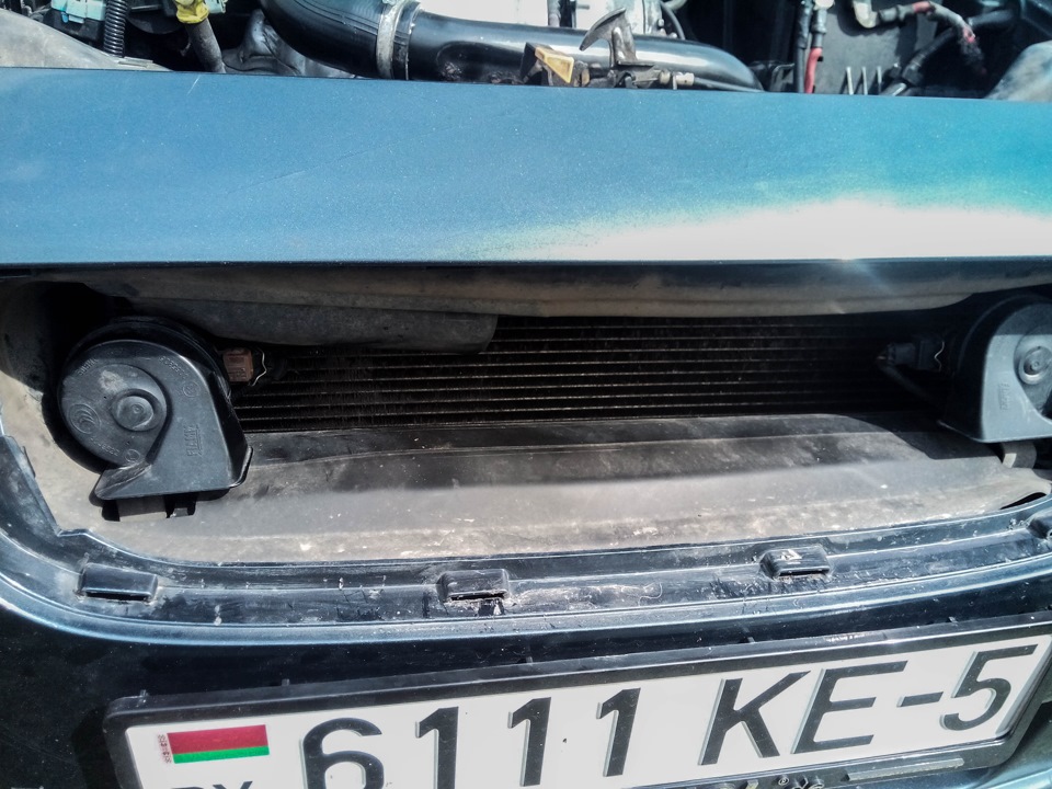

Я получил из ЧайнаТауна свой сигнал "Stebel Nautilus", который "маст би инсталд". ;)
Сигнал решил ставить под воздушный фильтр, там есть для него свободное, не задействованное место.
Все действия в нескольких фото.
Пускай установка не выглядит красиво, зато крепится надежно и уверенно. )))
P.S. — в комплекте с Stebel Nautilus шло реле на 30A. Я не супер электрик, работы с изменением электро цепочки "будь здоров". Мое реле в авто на 20А и предохранитель на 20А справляются, по-этому решил пока оставить так. А там будет видно — надо будет, поменяем.

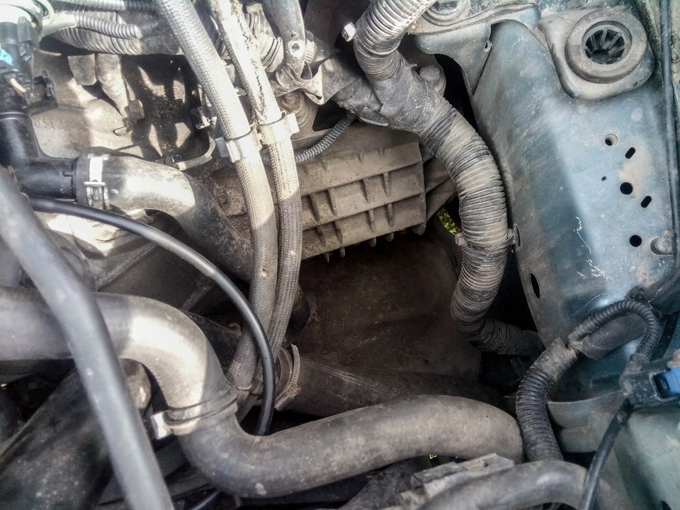

Сняв воздушный фильтр, появилось желание поменять (частично) вакуумную трубку турбины, чтобы не "рычала" больше в ошибках бортового компа. ))
Это уже новая трубка. Старая была треснута. Посмотрим, как покажет себя эта.

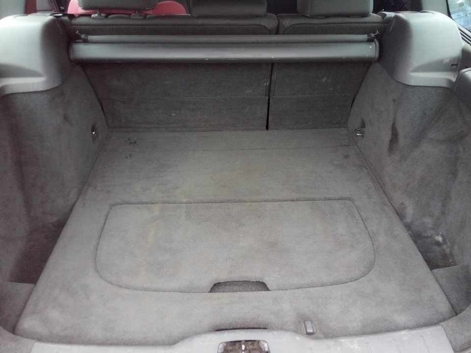

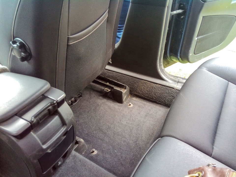

Пока шашлык готовился, решили с супругой навести порядок в салоне. Руки долго до этого не доходили, а тут как то прям навеяло…
Всё. Вокруг чистота и обновки. Поели шашлык и сборы домой. Собрались, упаковались, поехали.

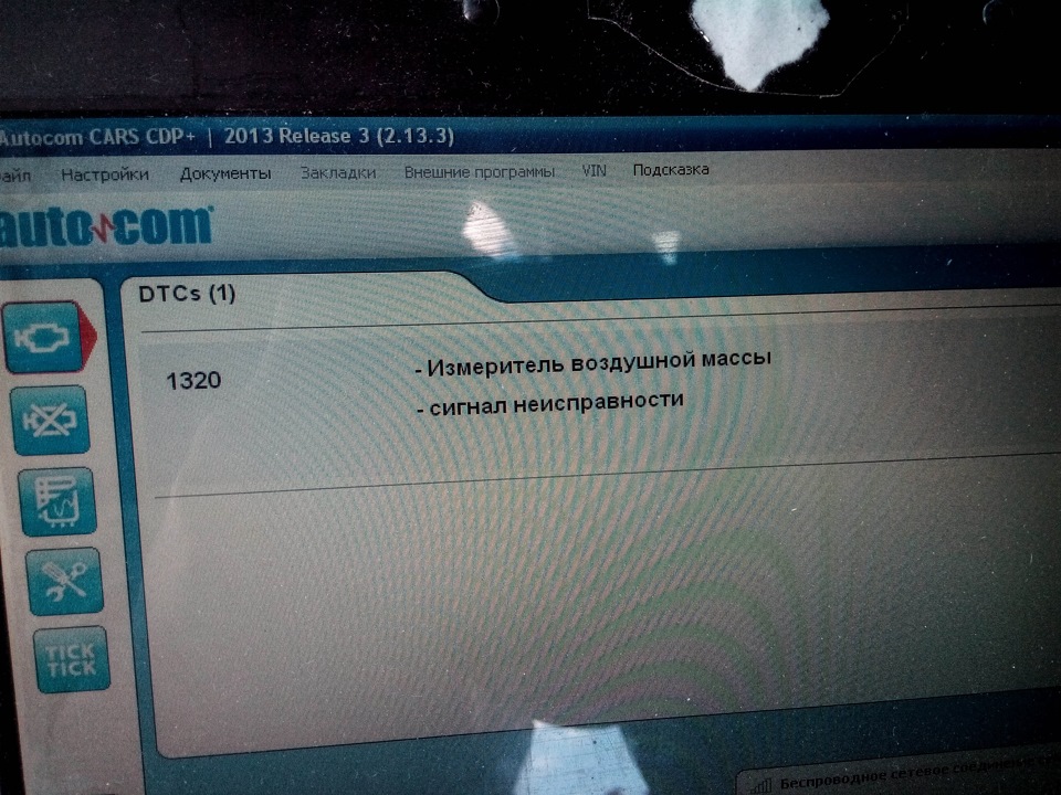

ЗАРАЗА! Тачка еле едет, но до дому доехали. Думал, наверное плохо стала трубка. Дома комп — смотрим.
Млин, забыл подключить штекер на датчик воздухомера. Решаемо. Поставил обратно. Тачка покатилась как положено и ошибок нет.
БУДЬТЕ внимательны при ремонтных работах, возвращайте все на свои места.

А у меня на даче до уборки авто так и не дошло. Датчик отрезанный на 4ом фото, это что?
По-моему от сажавика. Когда его вырезали, убрали.
Понятно!
Lovygin
Лазил в двигатель, и всмотрелся в датчик, оказывается он не отрезан, а провода сразу под низ идут)
а что за датчик у тебя отрезан ? на 4м фото
