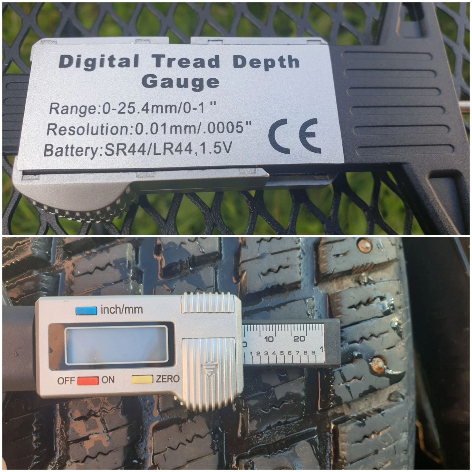

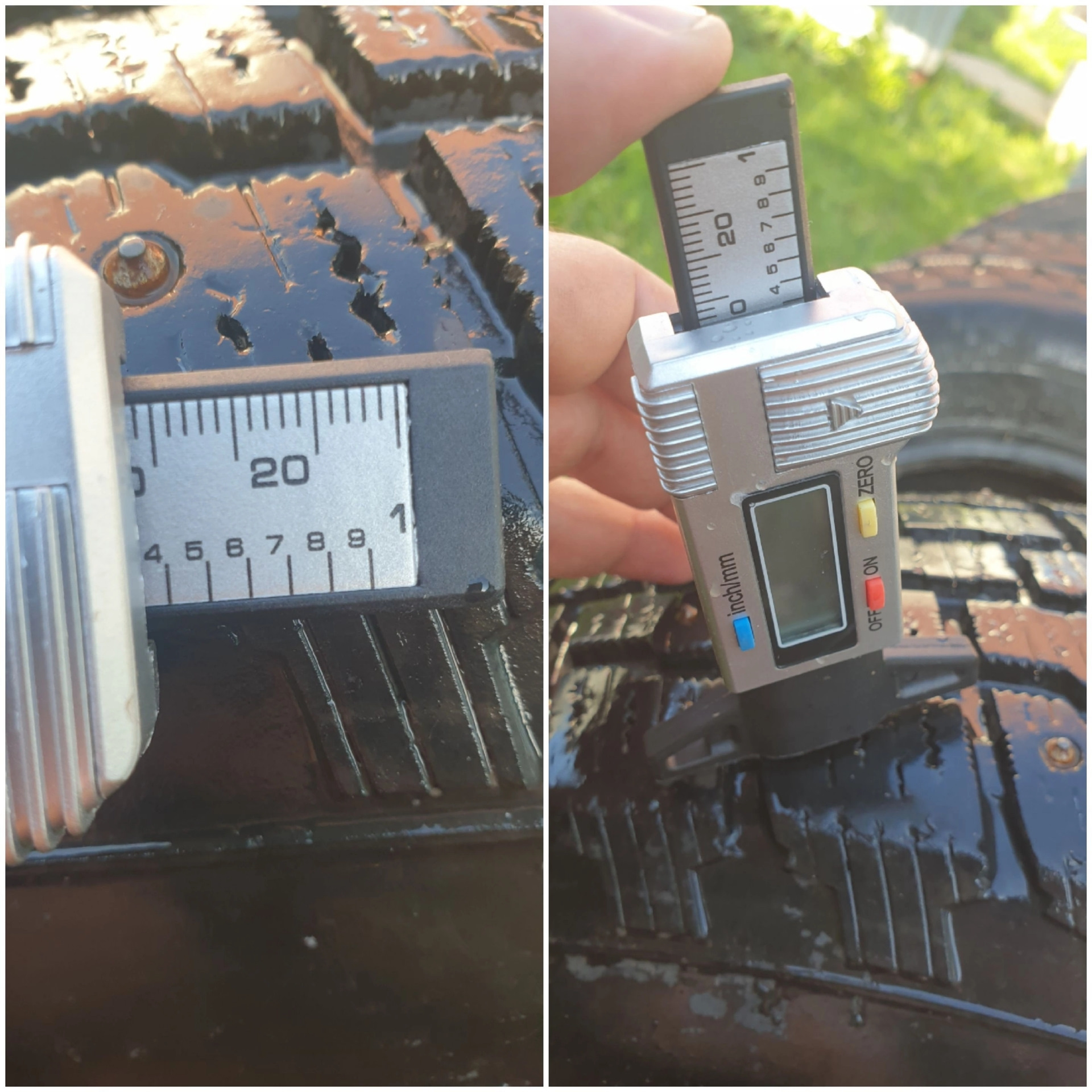

1) Измеритель глубины протектора
Удобная штуковинка, которая теперь выручает меня. (В связи с моим хобби)
Куплена она практически за копейки, по причине того что надорвана упаковка и считается "уцененным товаром"
Измеряет она от 0- 25мм.
Проста в измерении, но косяк в том что батарейка села и механическим путём измерял глубину протектора (благо дублируется шкала линейки)
И зачем она? Спросите Вы.
А затем, что в одной из пред.записи про колеса, были комментарии что протектор маловат.
Так объехал пол города и десятки магазинов которые продают резину — но у кого не оказалось измерителя глубины протектора 🤷

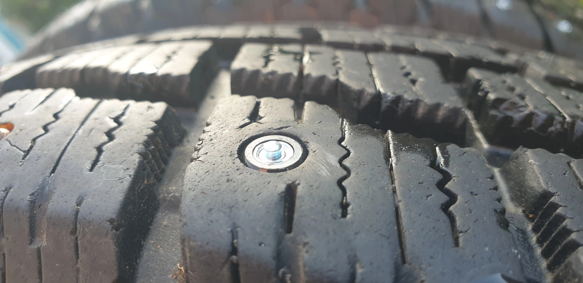

Но так к чему я — в прошлом году поздней осенью, я решил сам дошиповать зимнюю резину и было очень интересно узнать как себя будут чувствовать ремшипы после сезона.
Зима была не особо снежная, асфальт сухой был практически всю зиму.

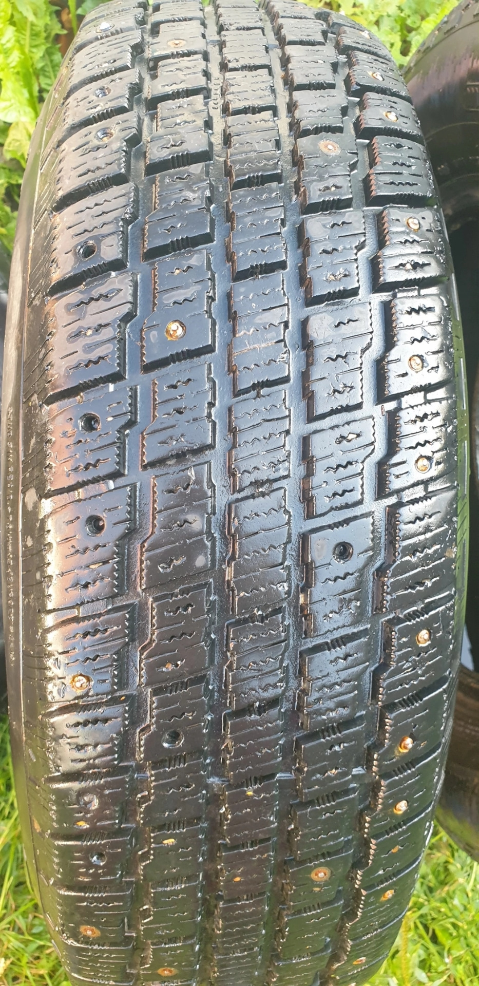

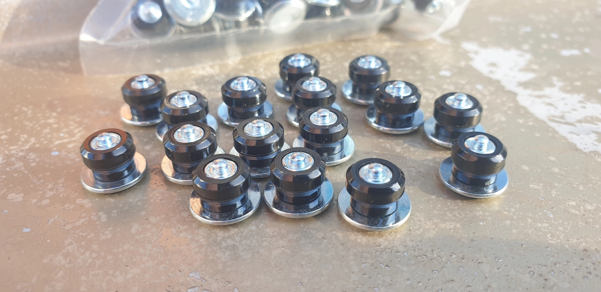

Сейчас же уже лето и я решил подготовить зимнюю резину к продаже. Покрутив все 4 покрышки не увидел криминала.
Ни один из ремонтных шипов не вылетел.
Сидят они как влитые на своих местах и без намёка на то, что вылетят. Слегка только подточен шип.
Но вот родные шипы, по чуть начали покидать свои места

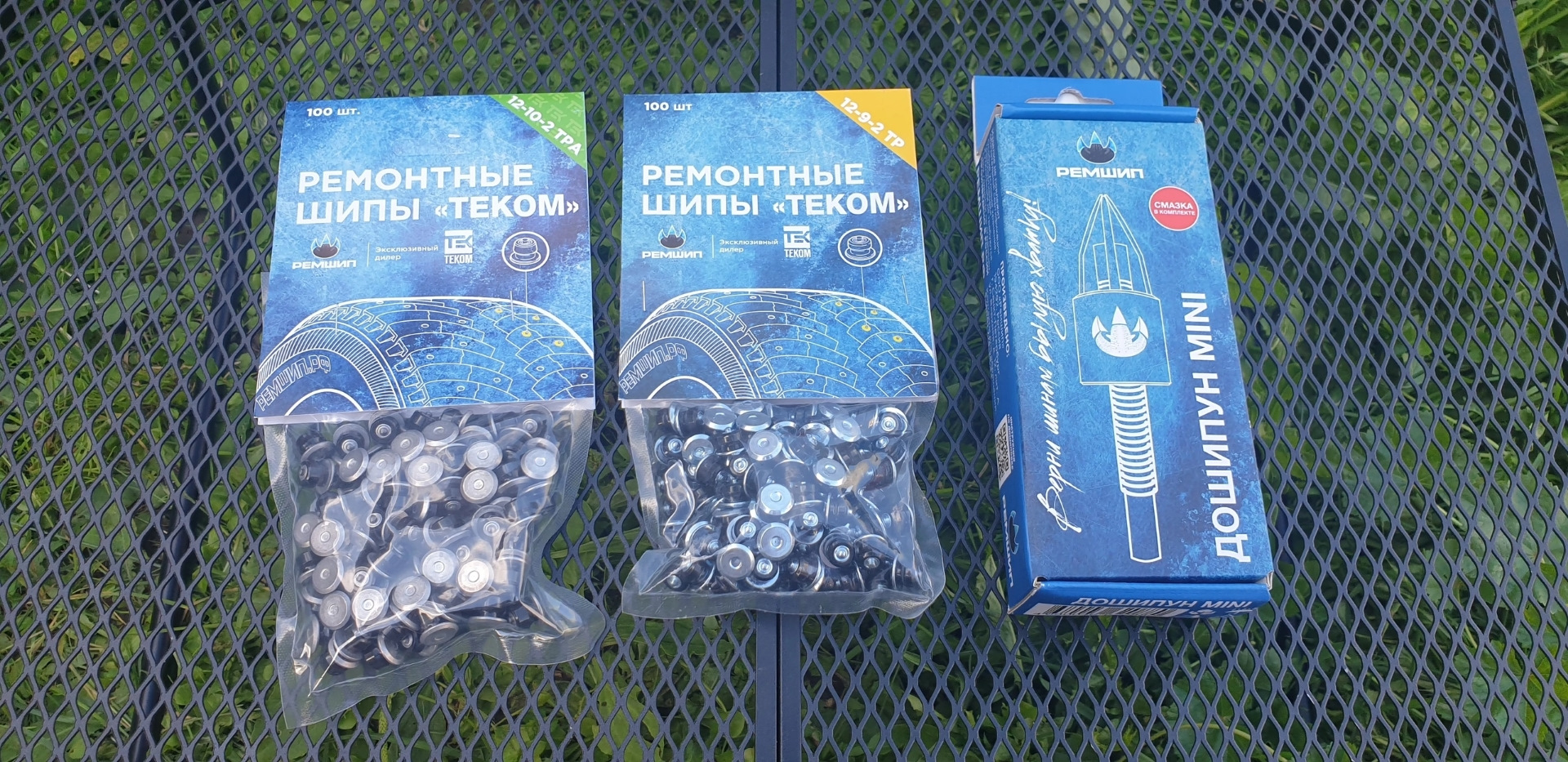

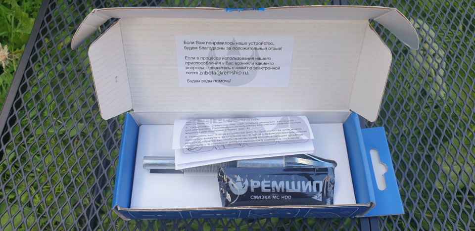

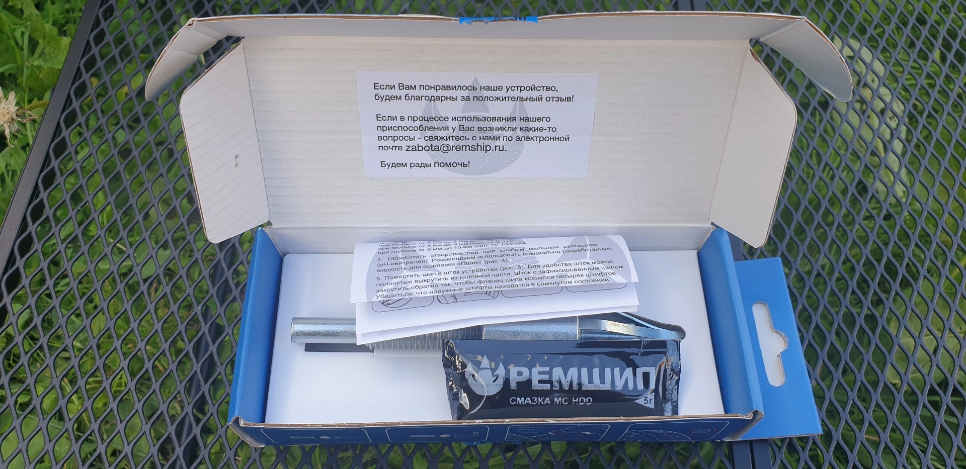

На "ВИ.ру" заказал дошипун и рем.шипы и самое время показать вам этот рабочий лайфхак.

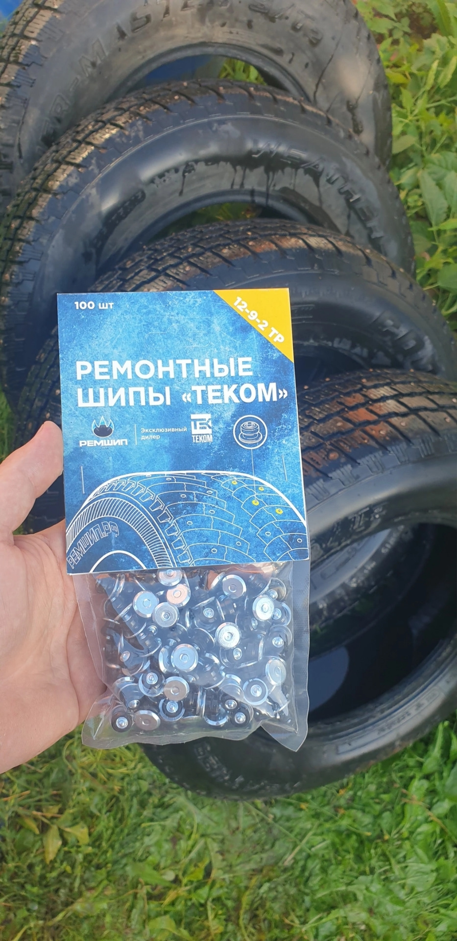

Рем.шипы "9" — если глубина у посадочного места "8-9мм"
Рем.шипы "10" — если глубина у посадочного места "9-10мм"

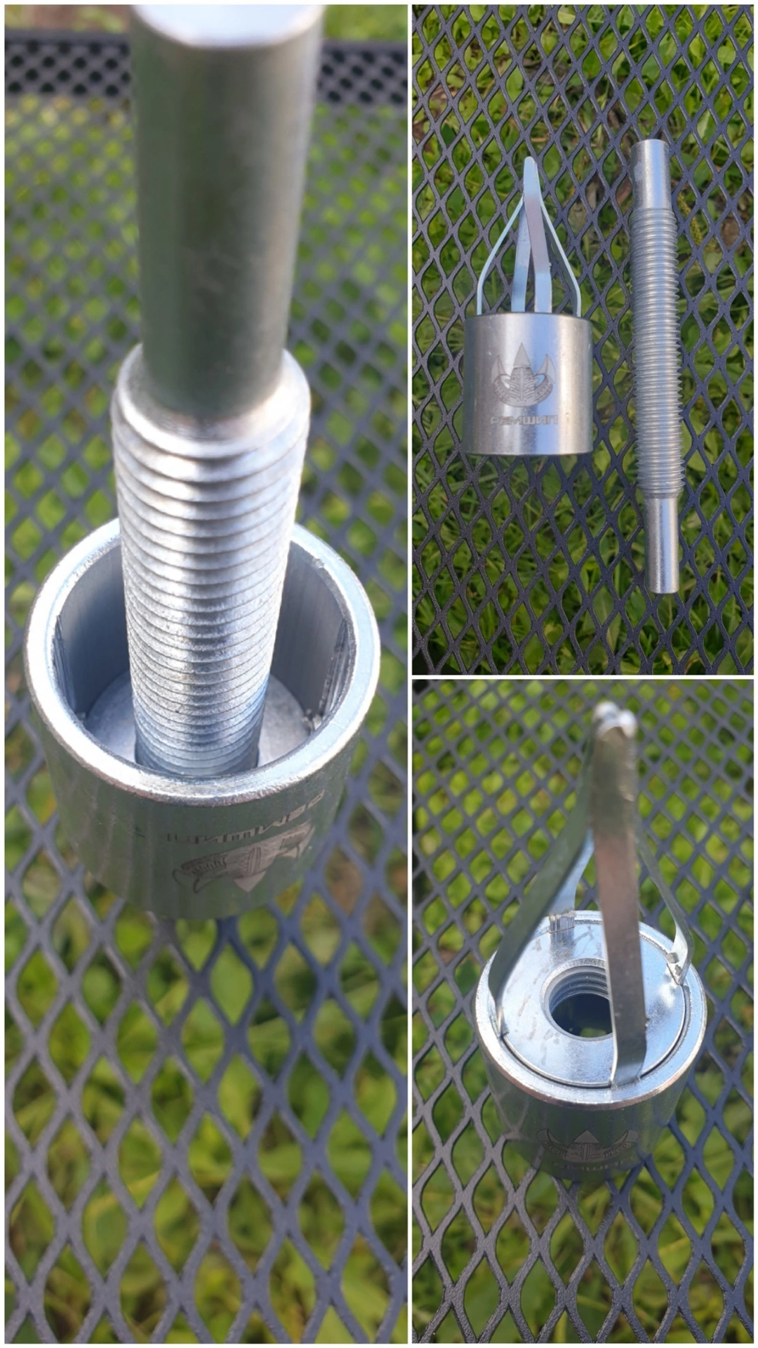

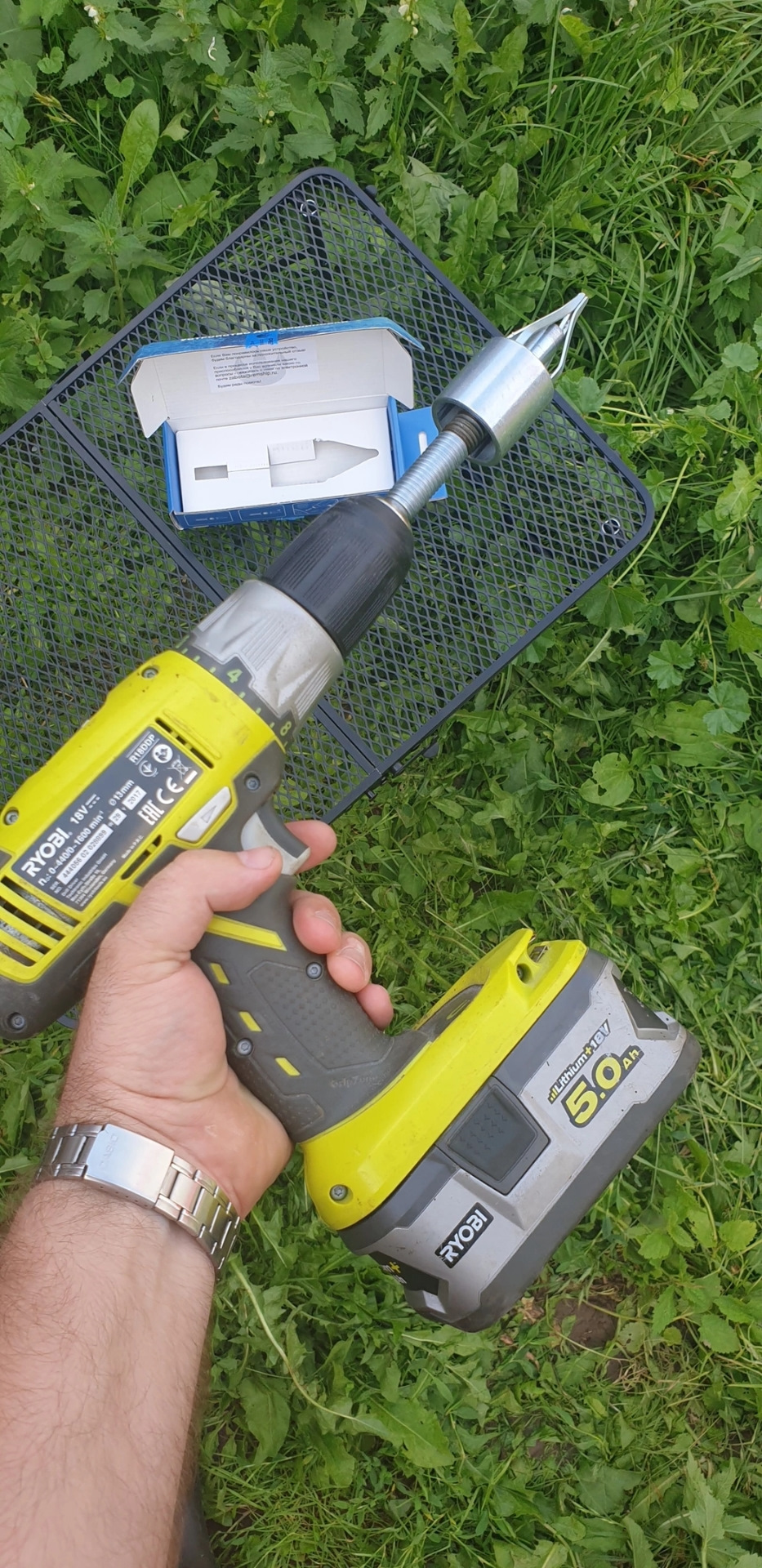

Собственно само не замысловатое устройство, пломба на месте и в комплекте смазка для штока.
и инструкция с техническими данными, пунктами порядка дошипования и таблицей для выбора шипов

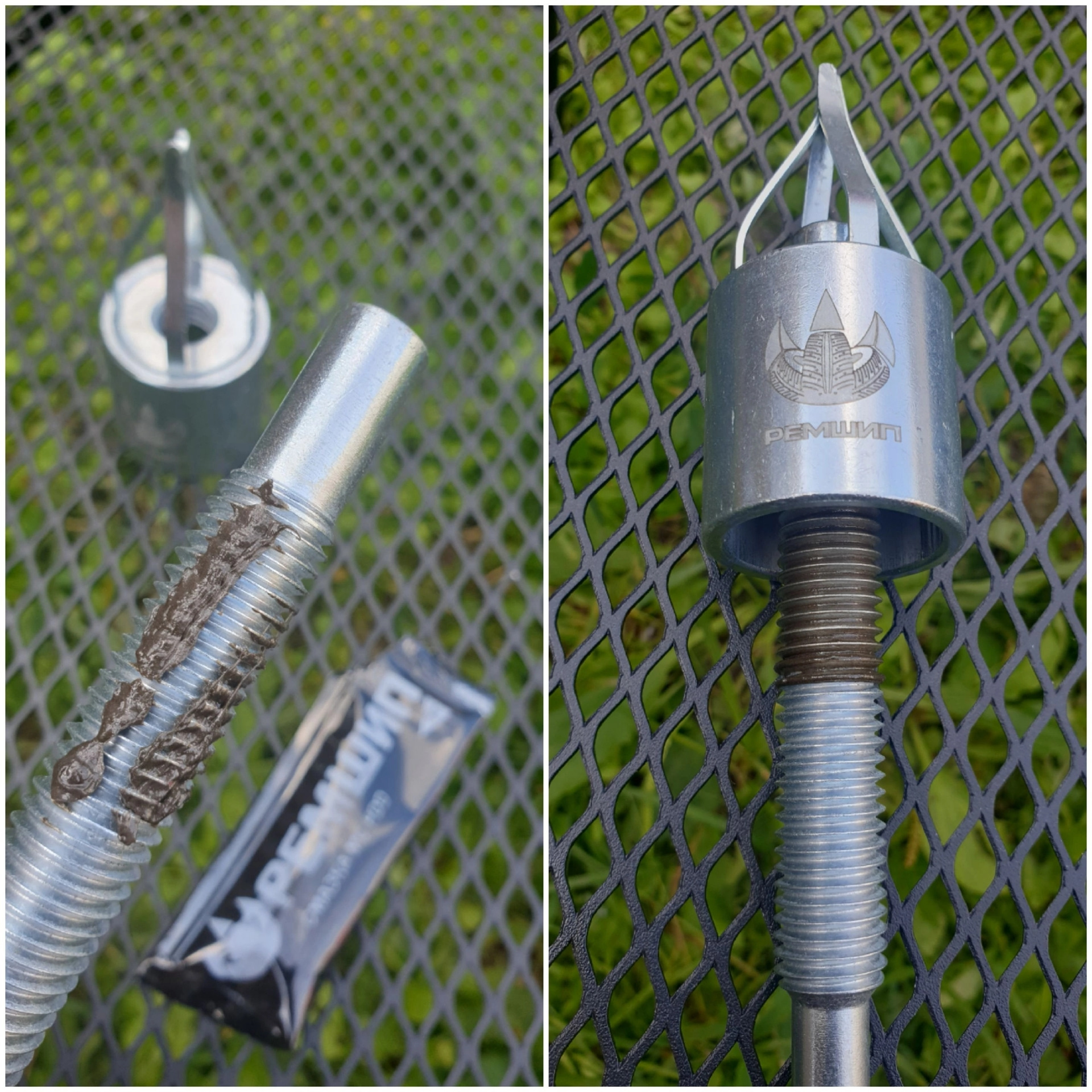

Разница только в цвете, предыдущий дошипун был из вороненной стали — сейчас же он просто обработан и не имеет покрытий. Но на работу это не влияет ни каким образом.
А так состоит из штока на торце которой встроен магнит и втулки с резьбой на которую установлено 4 уса.

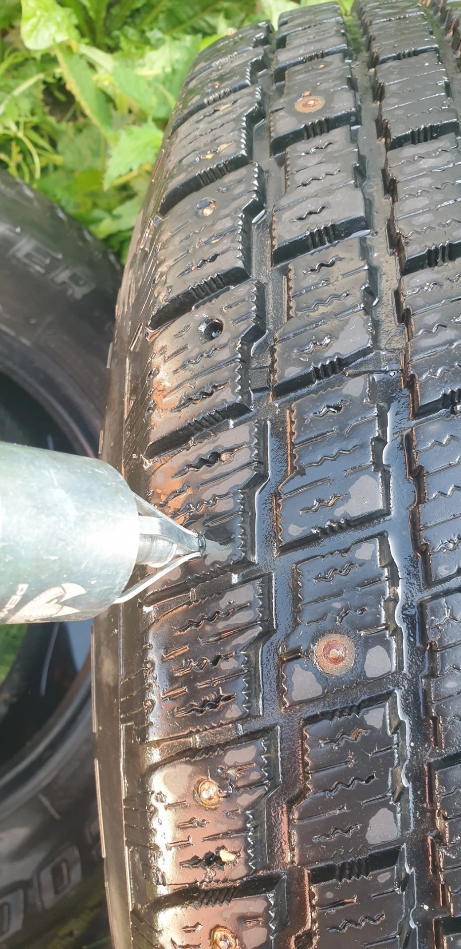

Перед началом работы обязательно нужно смазать резьбу на штоке и можно дошиповывать

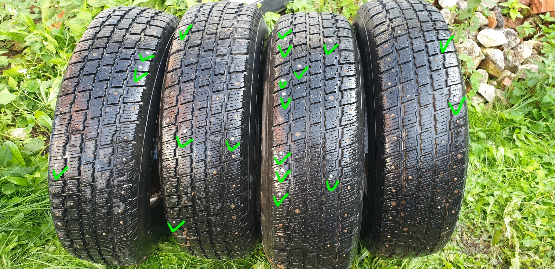

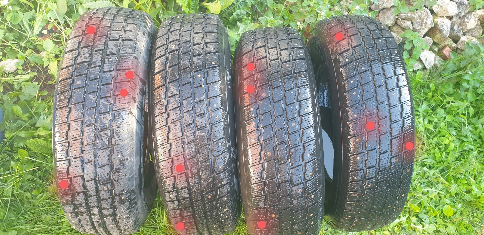

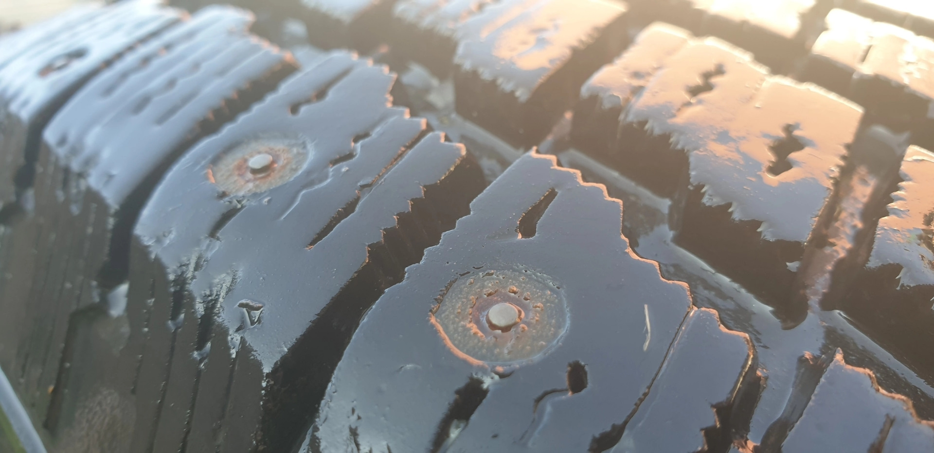

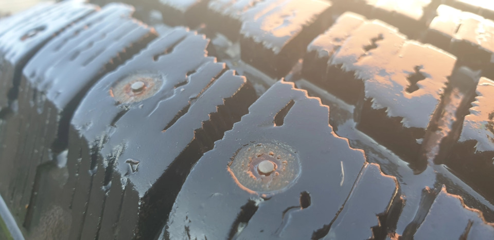

Красными точками отмечены места где не хватает шипов. Большую часть я выдернул сам 😁из посадочных мест, чтоб заменить их на ремонтные.
Глубина по замеру — "8мм" и это значит что шипы "9" будут в самый раз.

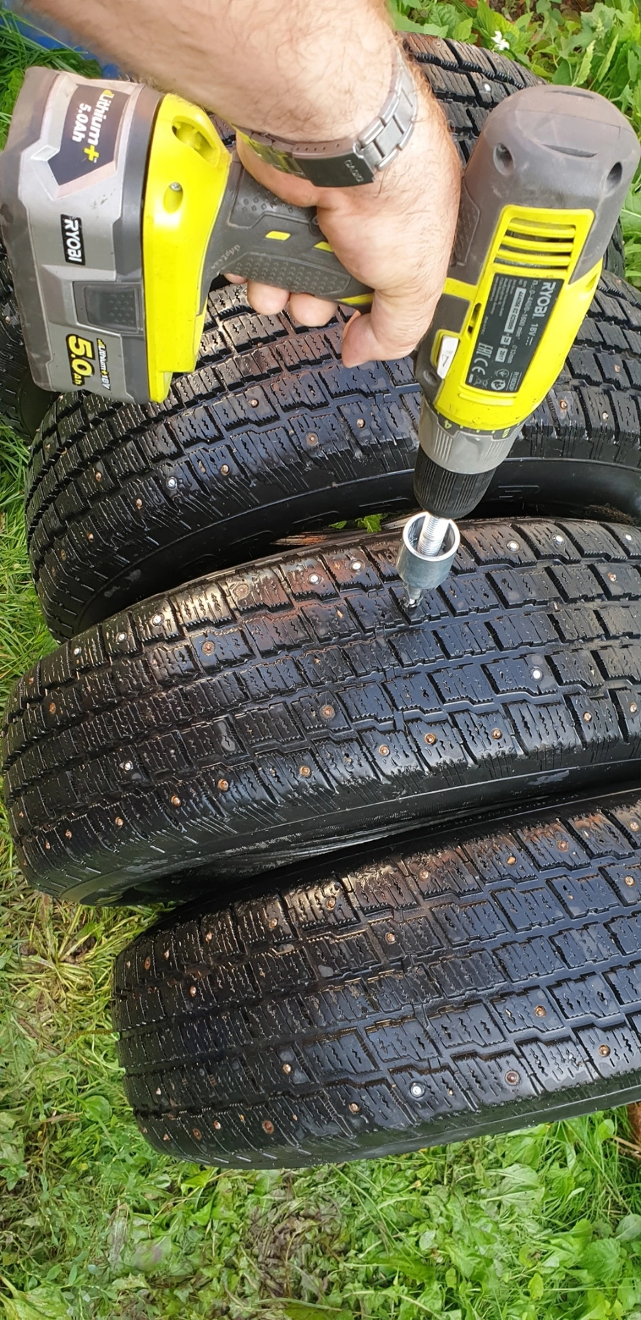

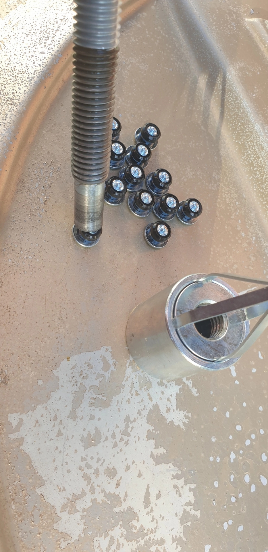

Для удобства шипы нужно поставить ножкой вниз
Чтоб проще было штоком с магнитом брать их с поверхности
Самое главное, не забудьте что Вам нужен будет распылитель с мыльной водой, нужно каждое посадочное место смачивать.
Но так как шины на продажу, мыльного раствора у меня не оказалось под рукой (((
Минут 15" на всё про всё и шины с обновлёнными шипами.
Новые рем.шипы на фото отмечены галочками

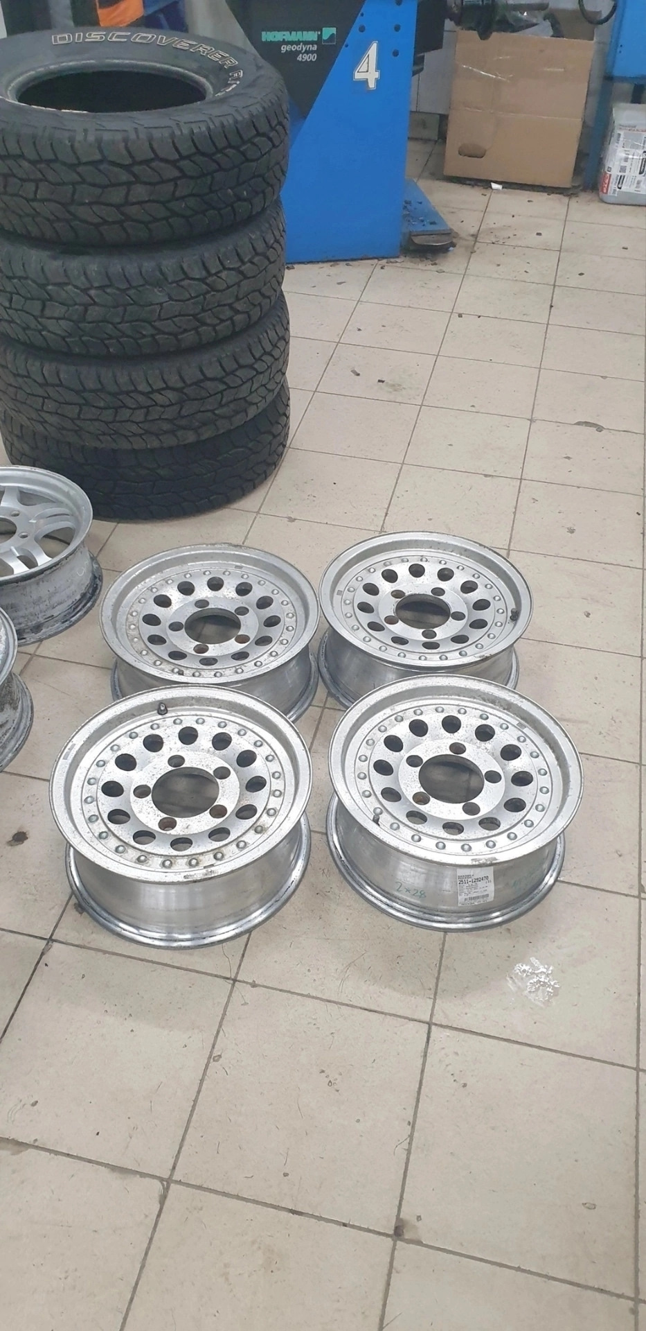

4) Жалко было продавать диски и сейчас эту резину 215/75/15 — но она стала мала по размеру.
Теперь на зиму надо на размерчик по больше искать и в ней освежить шипы))
