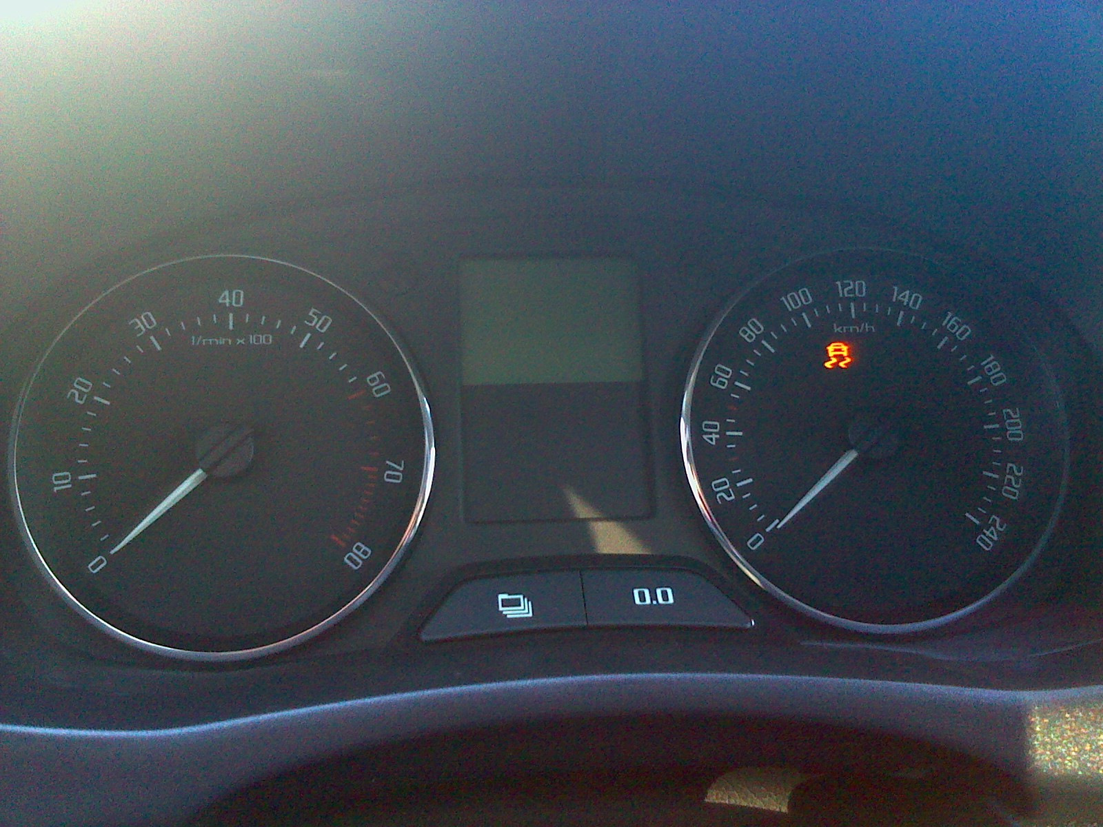

Иногда после остановки двигателя загорается эта лампа. Чё за фигня? Кто сталкивался? После последующего запуска двигателя лампа гаснет.

У меня такое же было когда лампочка стоп сигнала закончилась.
Странно. У меня светят.
У меня было после снятия шлейфа, сделал настройку датчика угла поворота. Так же можно проверить Датчики абс.
Полагаю, если бы отказывали датчики абс, то ошибка появлялась бы не только при выкл зажигания, но и в движении (в момент отказа или плохого контакта в цепи)
По датчику абс загоралась не сразу, а при повороте руля в одну сторону, итог, был провод перетерт.
Ну вот, совсем другие признаки
Лечится обновлением блока esc
Понял, спасибо!

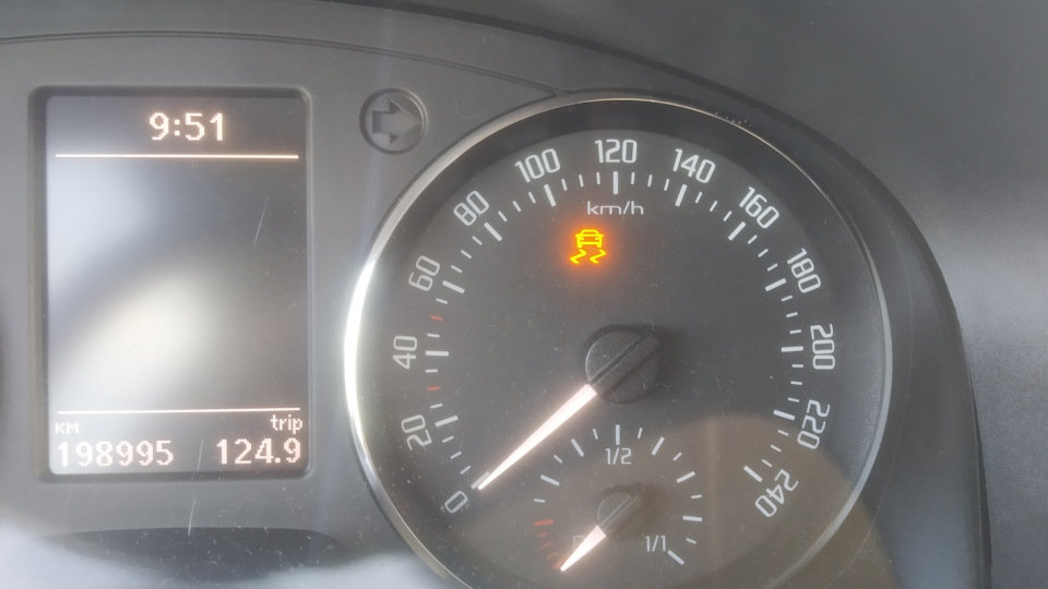

Вот это нужно проверить:
Информация из ETKA по блокам ESP, устанавливаемых на Fabia FL:
-до 26.06.2011 --------------номер агрегата — 6R0 614 517 T
-с 27.06.2011 по 04.11.2012--номер агрегата — 6R0 614 517 AG
-с 05.11.2012----------------номер агрегата — 6R0 614 517 AK
У блоков 6R0 614 517 T как раз была замечена такая проблема с знаком ЕСП.
Решение — перепрошивка в 6R0 614 517 AG.
