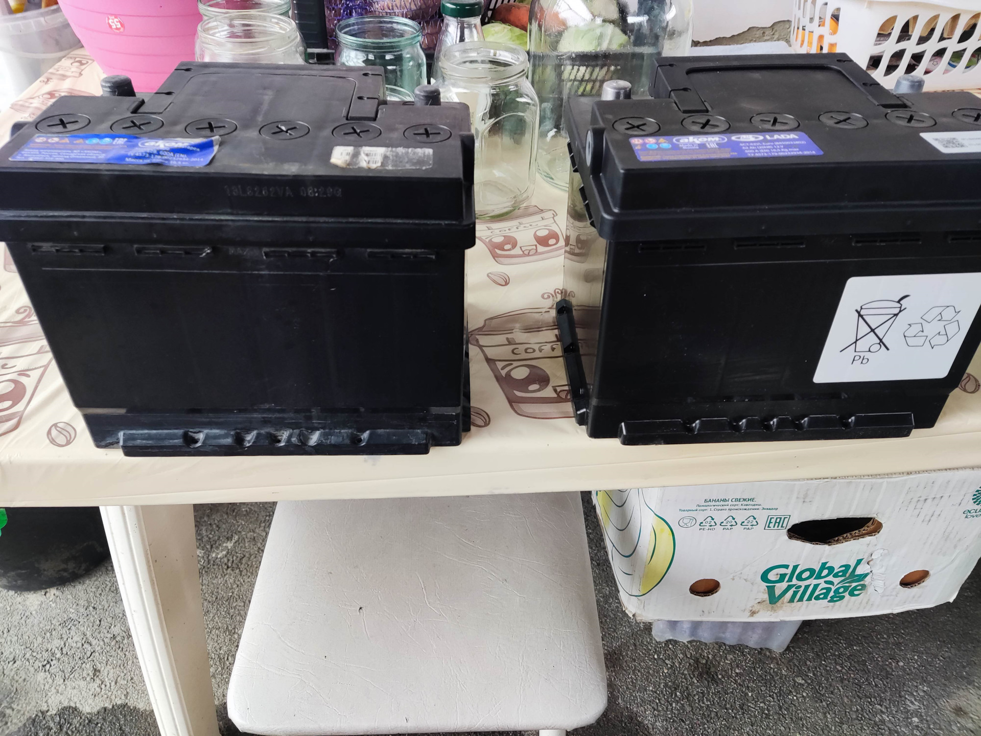

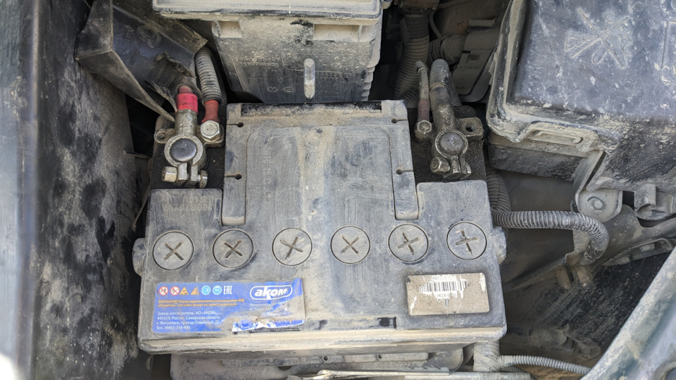

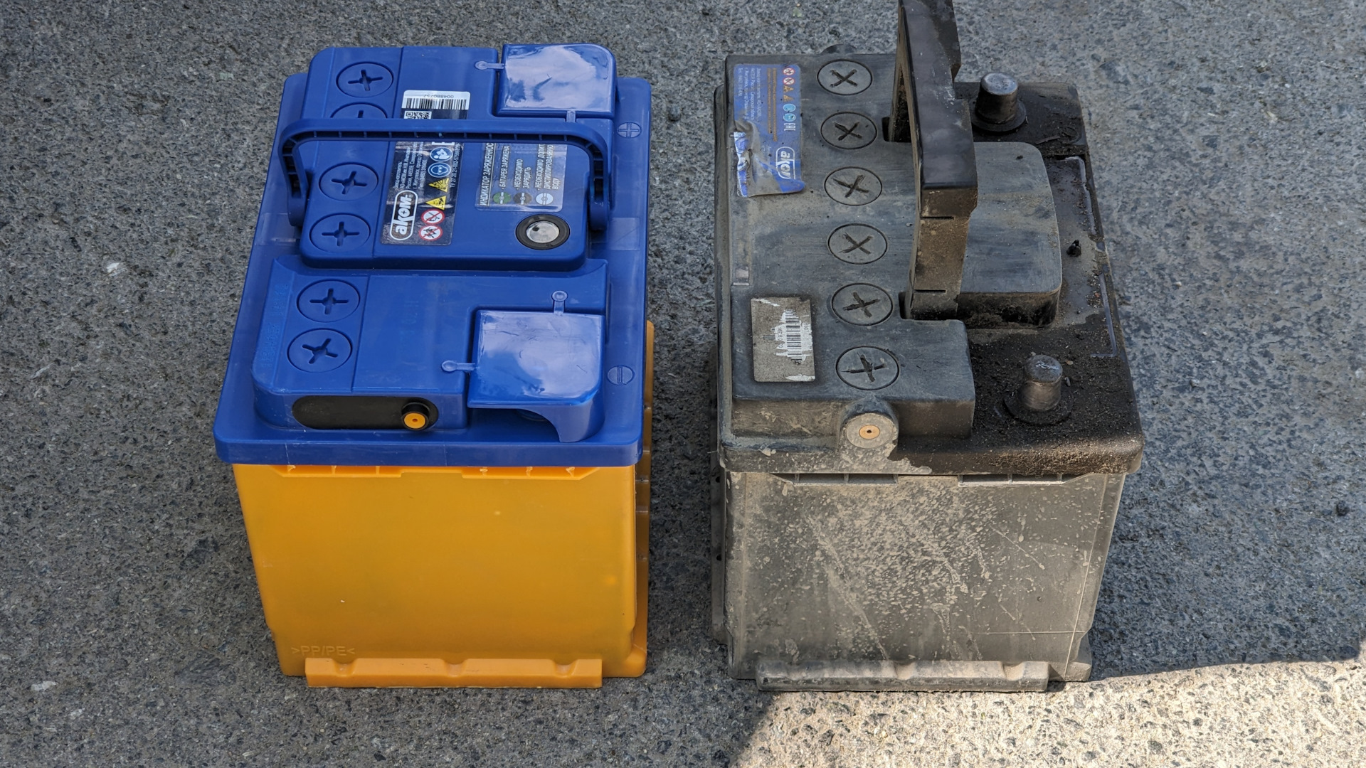

Заводскому Акому уже 7,5 лет и 139 т.км. Последние два дня стал плохо крутить и на третий день попытка запуска двигателя не увенчалась успехом. Быстро однако.
Второй раз за всё время эксплуатации посмотрел уровень электролита и он оказался в норме. Никакого обслуживания АКБ не видел в принципе, только дважды протирал его верхнюю поверхность. Не мучал его обслуживанием типа зарядки "до усери", добавлением дистиллята вместе с грязью с пробок и прочей казуистикой.
Штошь, значит в магазин за обновкой.

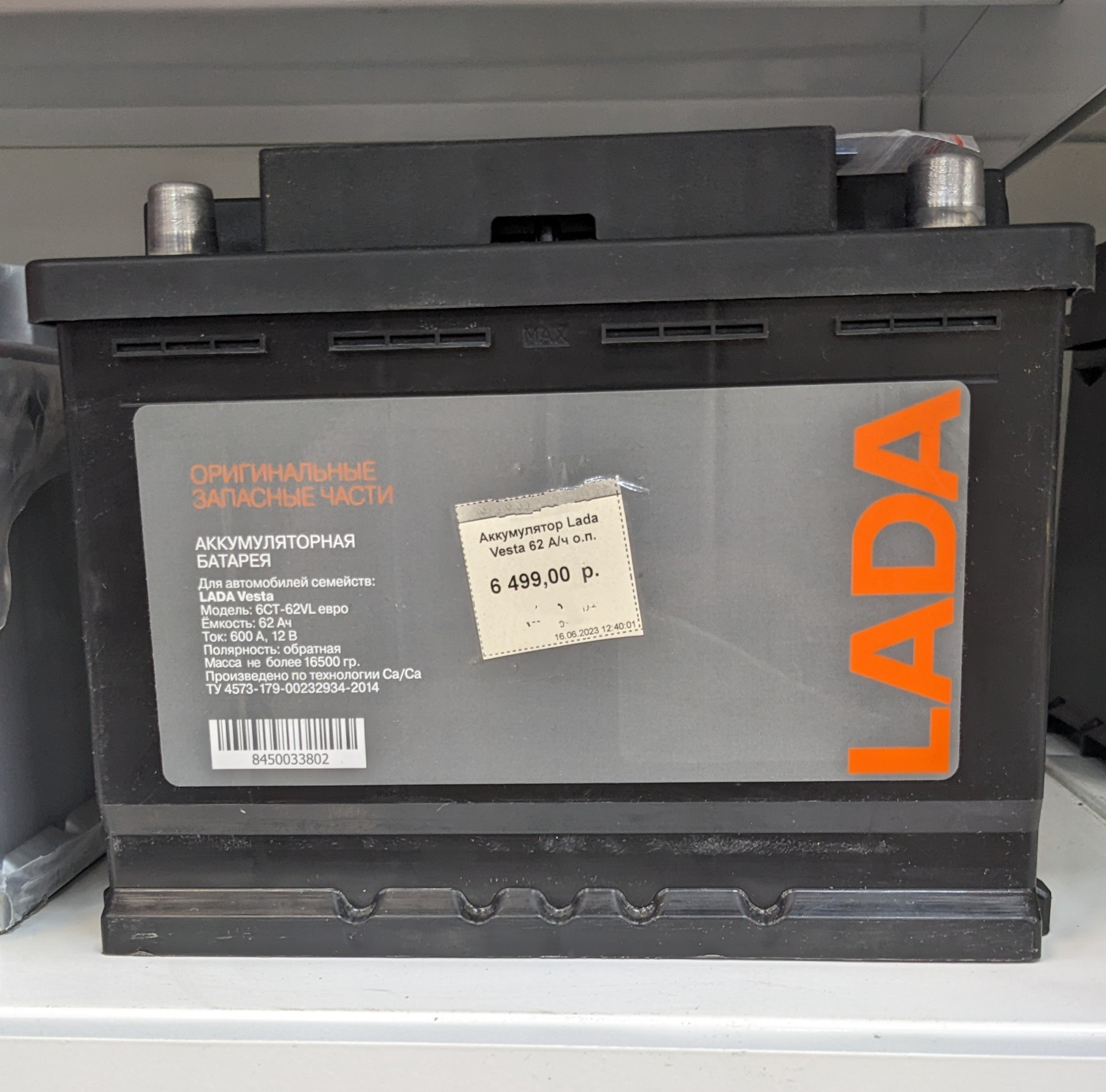

Видим такой же оригинал:
Отлично!

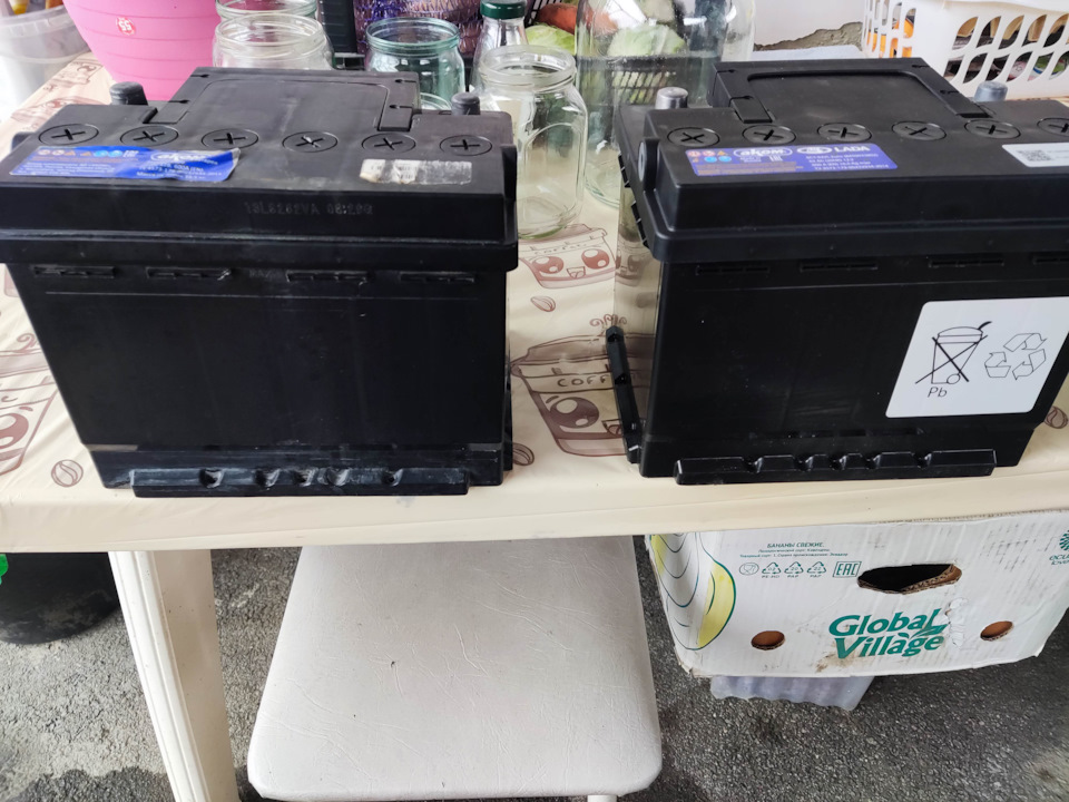

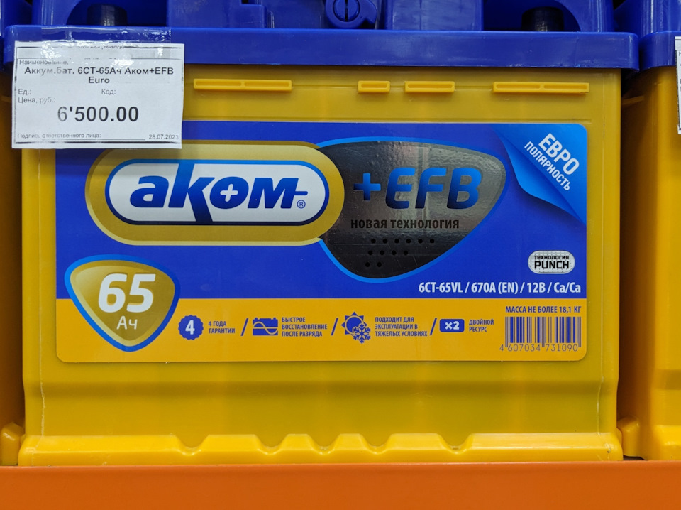

Но в другом месте за те же деньги и тот же производитель предлагает более высокую производительность:
Ещё лучше. Его и выбираю.
Других производителей не смотрел, ибо от овса кони не рыщут, а от добра добра не ищут.

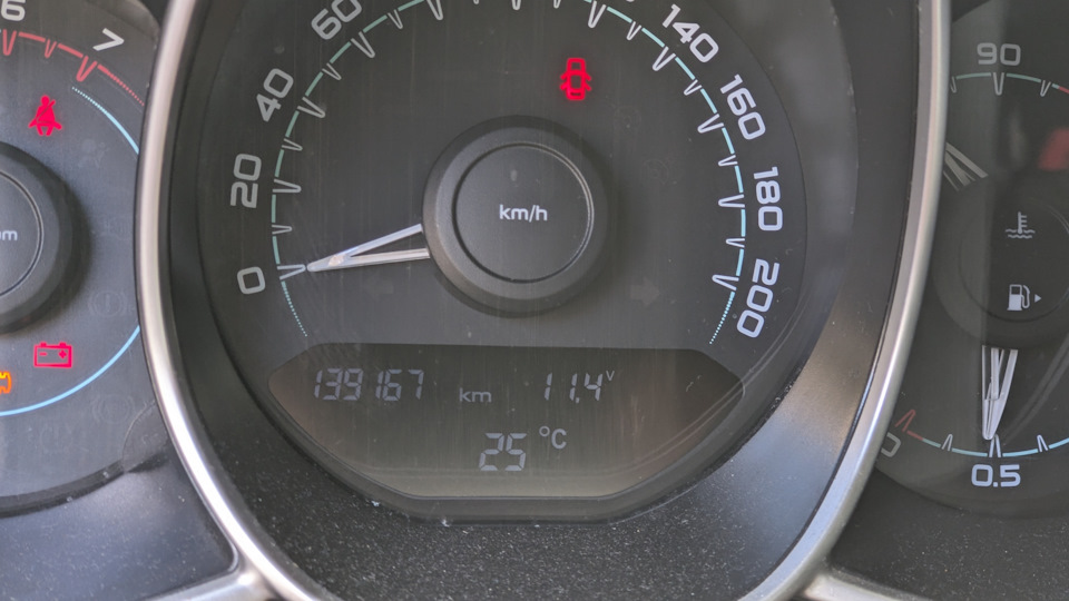

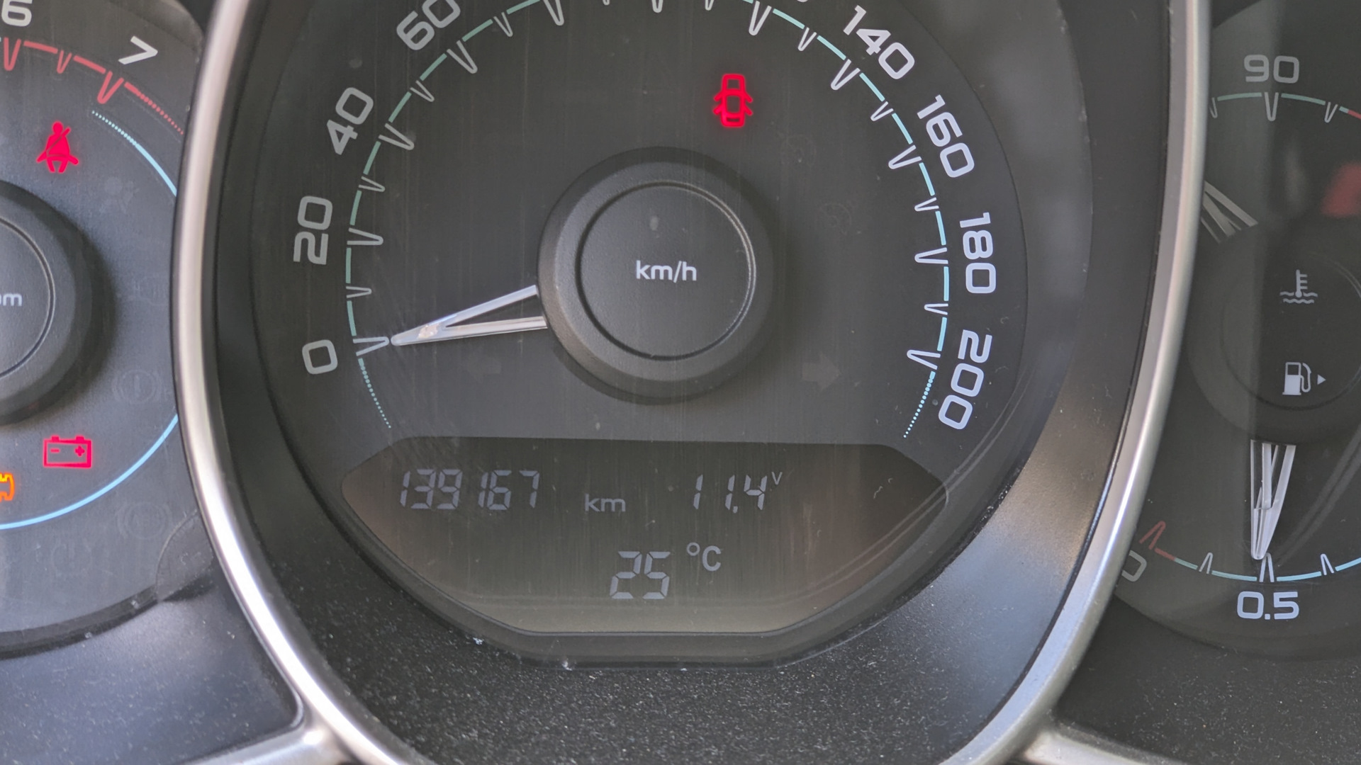

Напряжение:

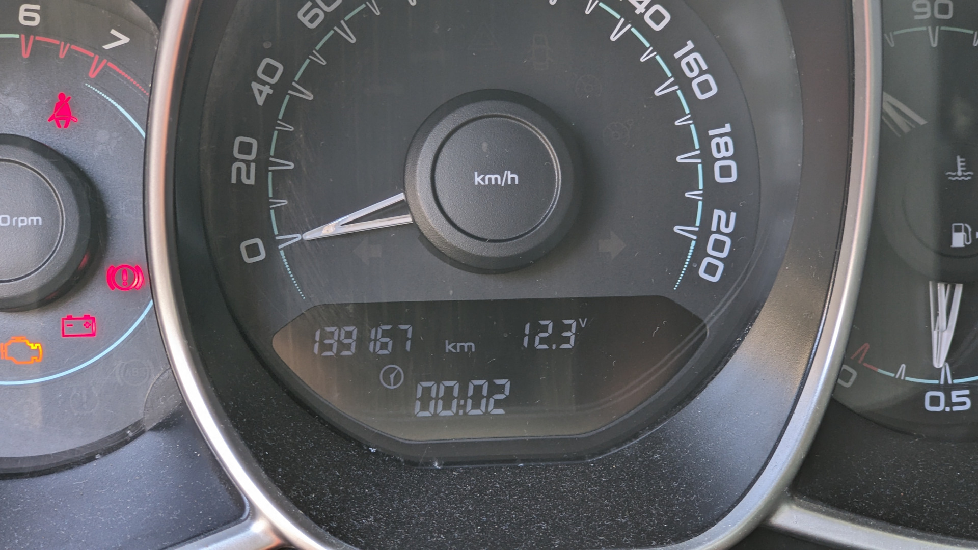

Первый запуск:

Добро пожаловать в мир efb.
Прокладки между пластинами сводят практически к 0 вероятность замыкания — это прям оч хорошо!
Увеличено кол-во циклов заряд-разряд.
Но вот если он разрядится, то 14.4В зарядить его будет не реально ((( но это и плюс, т.к. перезаряда он тоже не боится.
Судя по всему у Вас много трассы, по этому данный АКБ, скорее всего, прослужит достаточно долго.
К стати, у меня на обоих авто такие АКБ.

Это ведь был сарказм про 7.5 лет и быстро однако?
7,5 лет работал отменно, но резко умер за два дня.
отличный результат, учитывая что вообще не обслуживали
Allgoodmain
Что ж… Замкнул наверное 🤷
Точно не скажу. Но АКБ дважды разряжался почти полностью. Может если этого не было, то походил бы ещё. Да и 7,5 лет в принципе можно сказать нормальный, средний срок службы.
Срок службы просто отличный (большинство 4-5 ходят).Если напряжение на клеммах заряженного аккума неподключенного к машине меньше 11 вольт, то точно замкнула банка…
Уровень чем измерял? Трубкой?
Визуально уровень не изменился. До пластин очень далеко. АКБ снаружи был всегда сухой.
АКОМ любит наливать сильно выше пластин, при норме 10-15мм, у меня было 25-27мм над пластинами — вероятно это основная причина, почему хватило без доливки воды.
Ничего не скажу, т.к. уровень смотрел дважды. Первый раз в автосалоне, второй раз вчера. Наверно где-то и было около сантиметра или скорее всего чуть больше до верха пластин.
Knoxwile
Так АКБ весь сухой, напряжение 14,1В круглый год — с чего бы электролиту уходить?
В корпусе должна быть вентиляция (обычно с боков, на старом АКОМ-е у меня прям трубочка была), через неё по чуть-чуть всё равно уходит со временем, даже у необслуживаемых. Просто АКОМ конкретно, замечен за переливом.
