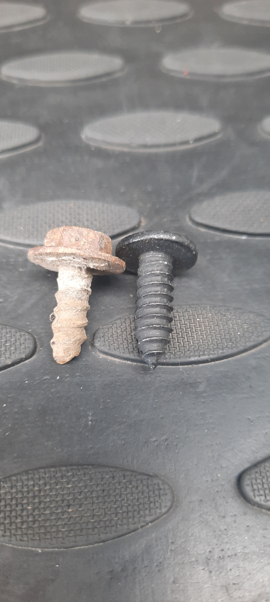

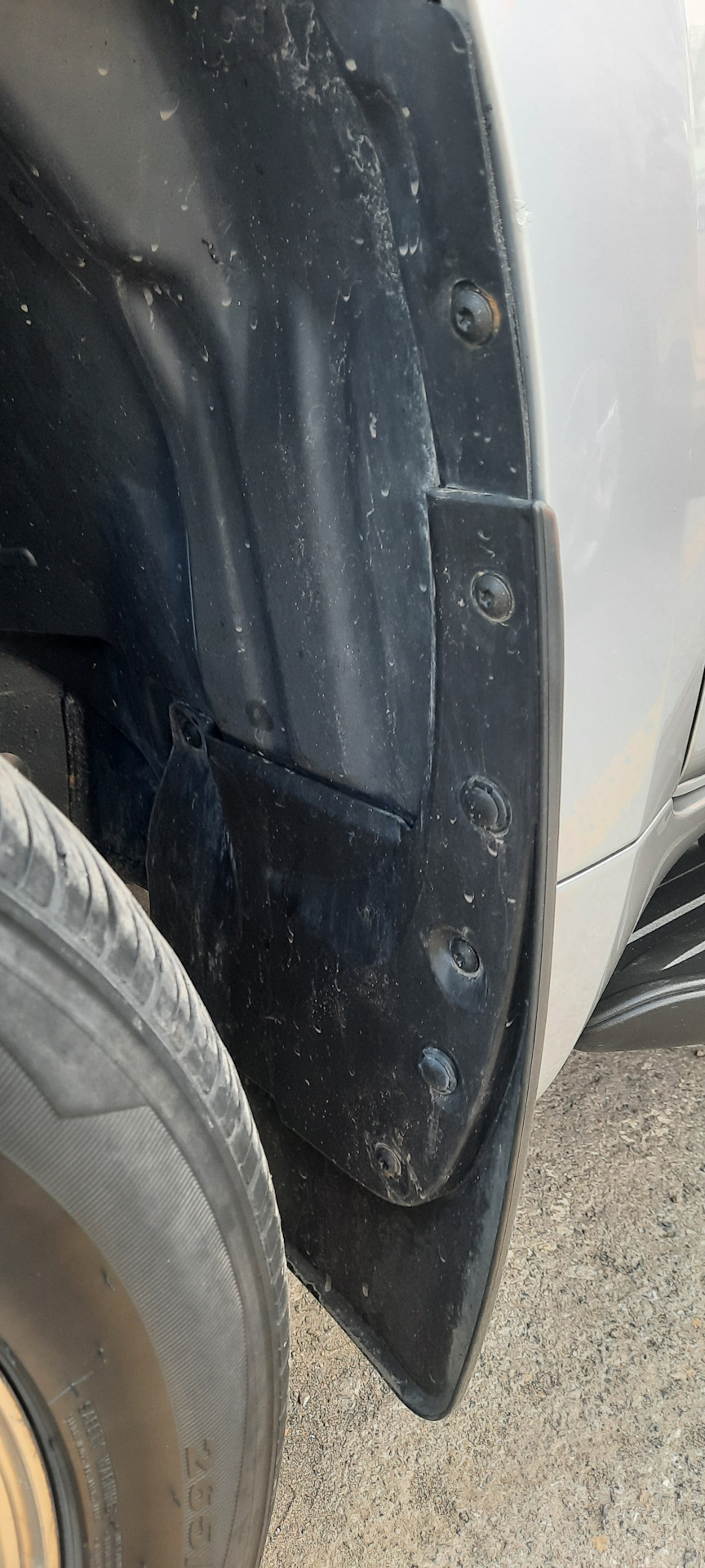

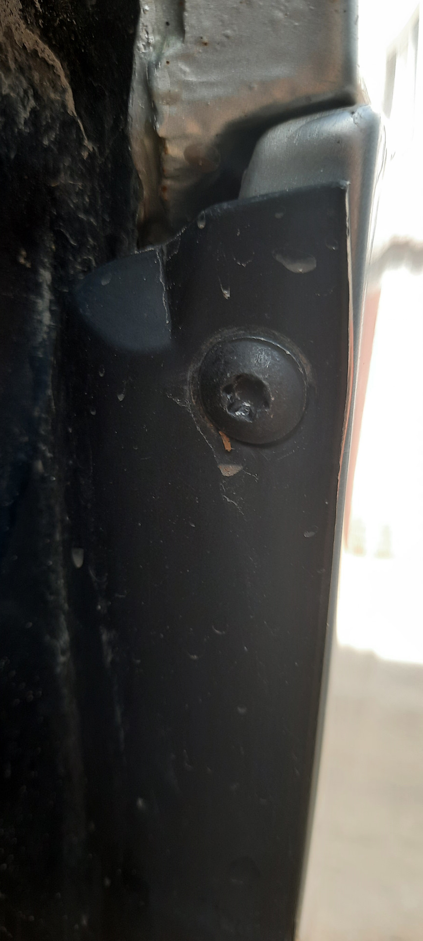

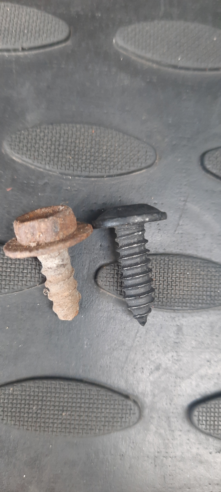

Всем здравия! Заменил сегодня саморезы крепления брызговиков. А то после мойки, когда машина чистая они прям глаз режут…)))) Началось с мойки сегодня, помыл машину и вспомнил, что давно хотел заменить саморезы на новые. Они под звёздочку, не под ключ на 10. Шляпка немного меньше по диаметру, шайбы нет, резьба такая же на 6 мм. По длине такие же. Единственное отличие, что они не крашенные. Там какое-то другое покрытие на первый взгляд. Или все же это такая краска… Интересно, на долго их хватит?.. Кто то такие уже ставил? Вроде слышал похожие стоят на ТЛК 200, только они идут с шайбой. Купил в магазине крепежа Masuma. Стоят по 20 руб за штуку. Кое где ещё остались ржавые саморезы, но их потом подберу, они другие по размеру и диаметру.

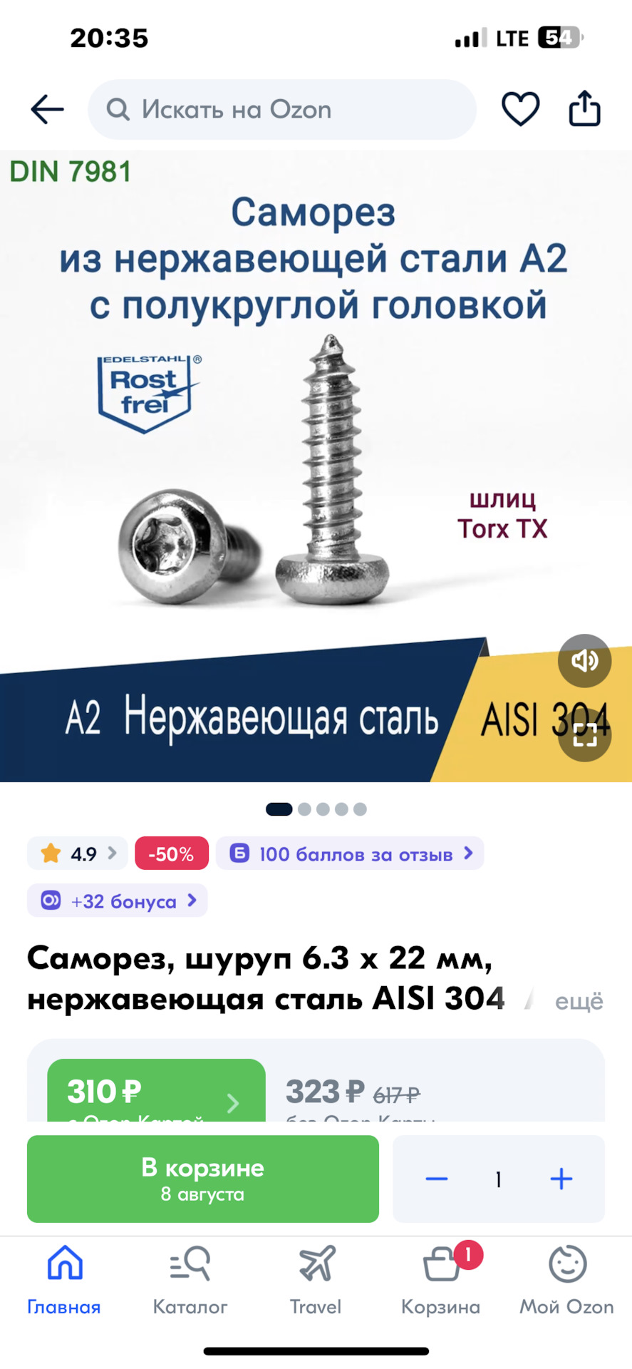

Под звёздочку да с нержи бы😉
Согласен! На этих где краска ободралась, есть ржавчина… похоже к следующему лету они заржавеют тоже…

Шаг резьбы разный.
Это не существенно. Они вкручиваются в пластиковый типа "дюбель" TOYOTA 9018906065, аналог MASUMA KJ-401, фото можете глянуть в инете или по ссылке: masuma.ru/product/klipsa-…clid=15469776791911792639
Скажу больше, они сидят плотнее чем оригинальные. Где те прокручивались, новые закрутились с небольшим натягом.

Это понятно, но если менять то один к одному.
Да, со звездочкой с TLC200.
