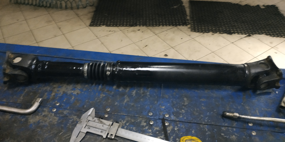

До установки переднего самоблока от AVT заметил на руле легкую дрожь ближе к 120 км/ч.
В процессе установки мастер предупредил, что передние крестовины кардана скоро под замену.
Я связал дрожь на руле с крестовинами и приобрел их для замены.
Выбрал как всегда GMB арт. GUN50.
По рекомендации знакомого решил ехать в спец сервис по карданным валам, потому что:
1. Хотел обслужить шлицевую;
2. Замена крестовин в спец сервисе дешевле и есть возможность балансировки.
Приехал в www.кардан-гарант.рф/.

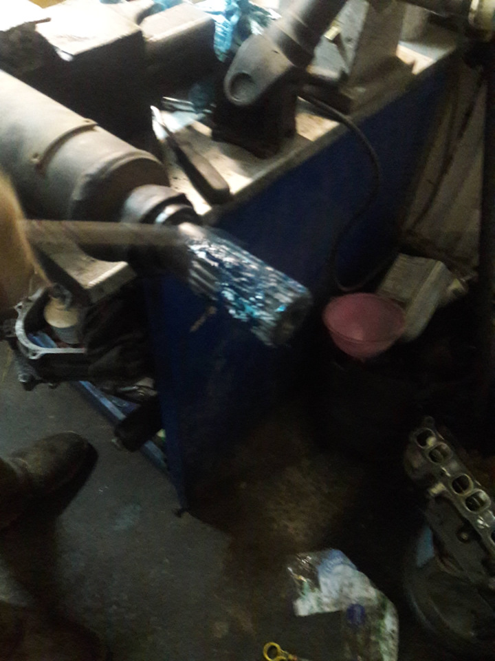

Мастера не поняли что именно не так с крестовинами (когда карданный вал на авто) и приняли решение снять карданный вал. Когда сняли вал, то диагностировали, что одну из крестовин закусывает (та что к раздатке).
Далее решили исследовать состояние шлицевой и стало ясно, что имеется большой люфт.
Мною было принято решение о ремонте кардана.
Б.у. варианты не рассматривал, как и вариант турецкого карданного вала от нивы.
В наличии оказалась шлицевая от грузового авто, к сожалению фото не делал, но визуально она больше пафиковской раза в 1.5-2.
Согласовали стоимость ремонта, так же попросил врезать тавотницу для шприцевания шлицевой.
Время работ составила 3 часа.
Гарантия присутствует на все работы, кроме крестовин, которые я привез сам.
