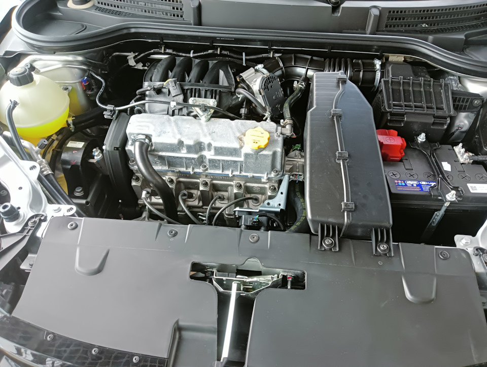

Перед покупкой начитался в интернете мол "восьмиклох не едет" и тд, и при визите в салон мне было интересно затестить самому как же едет веста 90лс. Понятно что тапку в пол мне никто давить не дал бы на необкатанной машине которую я еще не купил, но в как он в городском режиме себя ведет, все равно было интересно.
Итак, поездил, докладываю. Седан, в салоне 2 человека, обороты до 3000, скорость до 90.
Веста на восьмиклопе вполне уверенно разгоняется, не чувствуется что чего-то не хватает или машине тяжело саму себя везти. Более того с 16кл разницы в этом плане и не чувствуется.
Разница ощущается по уровню шума и вибраций. Задаю вопрос менеджеру что в Enjoy шумки больше? Отвечает нет.
В целом я почувствовал что шестнарь работает тише, мягче. У восьмиклопа больше слышно двигатель, он громче и жестче работает. Не сказал бы что это критично и разницы в цене в 100 тыс наверное не стоит. Т.е. если боитесь что авто прям вообще овощем будет на 90лс, то нет, такого нет. Если бы были комплектации на восьмиклопе но с нормальной мультимедией а не заглушкой наверное взял бы его.

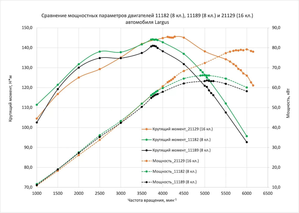

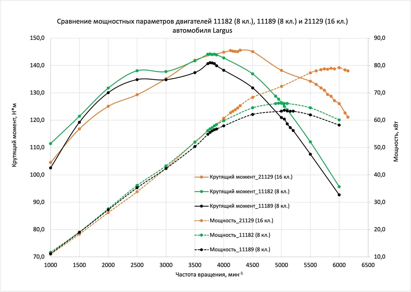

Судя по графикам на самых ходовых оборотах от 1,5 до 3,5 шестнарь проигрывает
Так и есть
Martynsyz
По графику и ощущения сток шеснарь сосет у 8 кл. Сток шеснарь кал. Еще и жрет бенз. И не тянет с низов.
Шестнарь надо крутить выше 3000 иначе дергается и не едет. принципе потом привыкаешь так ездить, но расход немалый выходит.
Согласен. Я уже понял что это за зверь бенз заливаю тоннами в весту. Кручу 3000 + оборотов. Масло меняю часто, темнеет летом вообще быстро. Гранта на 8 кл. была приятнее намного. Но гниет быстро. 🫣

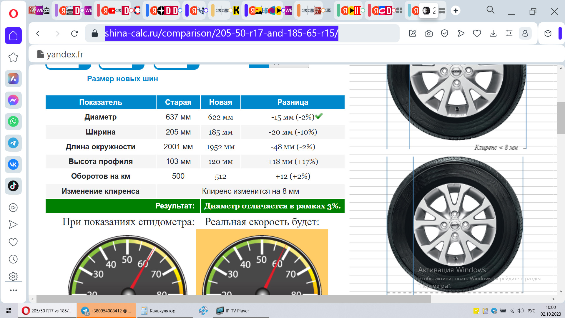

колеса то может и больше, но периметр колеса меняется не существенно
Что такое периметр?
Колёса на кроссе размером 205/50 r17, однозначно тяжелее и больше колёс 185/65r15 на обычной Весте.
А это ухудшение динамики.
что такое периметр я изучил в 3 классе и больше для меня это не является загадкой.
вот тут я просчитал shina-calc.ru/comparison/…05-50-r17-and-185-65-r15/. разница конечно есть, но она 2 процента .

Даже по графикам видно, что разницу можно заметить только на оборотах больше 4 тысяч.
Редко кто так ездит в обычных условиях. Уши жалко.
"Обычные условия" — на них уже ГОСТ выпустили или только собираются?
нет, просто опыт подсказывает что эксплуатировать ДВС на оборотах выше 3000 становиться дороговато, расход топлива увеличивается
leto2015
Вот это верно.
Я допустим, по городу накатываю 90% пробега.
И 8 кл двигатель, даже лучше для меня был бы.Так как весь момент у него доступен до 3 тыс оборотов.И троганье и толкание в пробках на 8 кл удобнее.
16 кл мотор до 3 тыс проигрывает.Весь его потенциал открывается свыше 3 тыс об.
Но не буду же я в городе крутить постоянно до 4-5 тыс оборотов.
Вы правы.
16 кл двигатель не удобен для города.На низах не хватает тяги.Да и трогание не такое уверенное.
