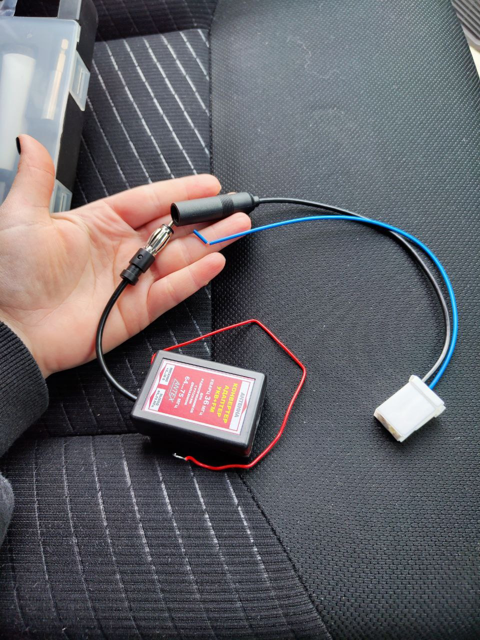

1. ФМ конвертер, я выбрала вот этот по отзывам: ФМ
2. Антенный переходник (арт. ANT-315), брала на Озоне, но можно найти в 5 раз дешевле, как я сейчас обнаружила: Переходник

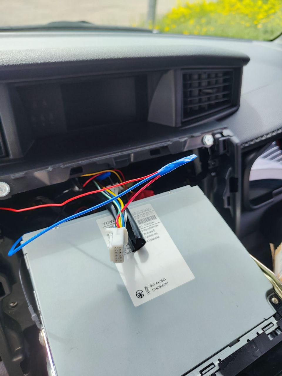

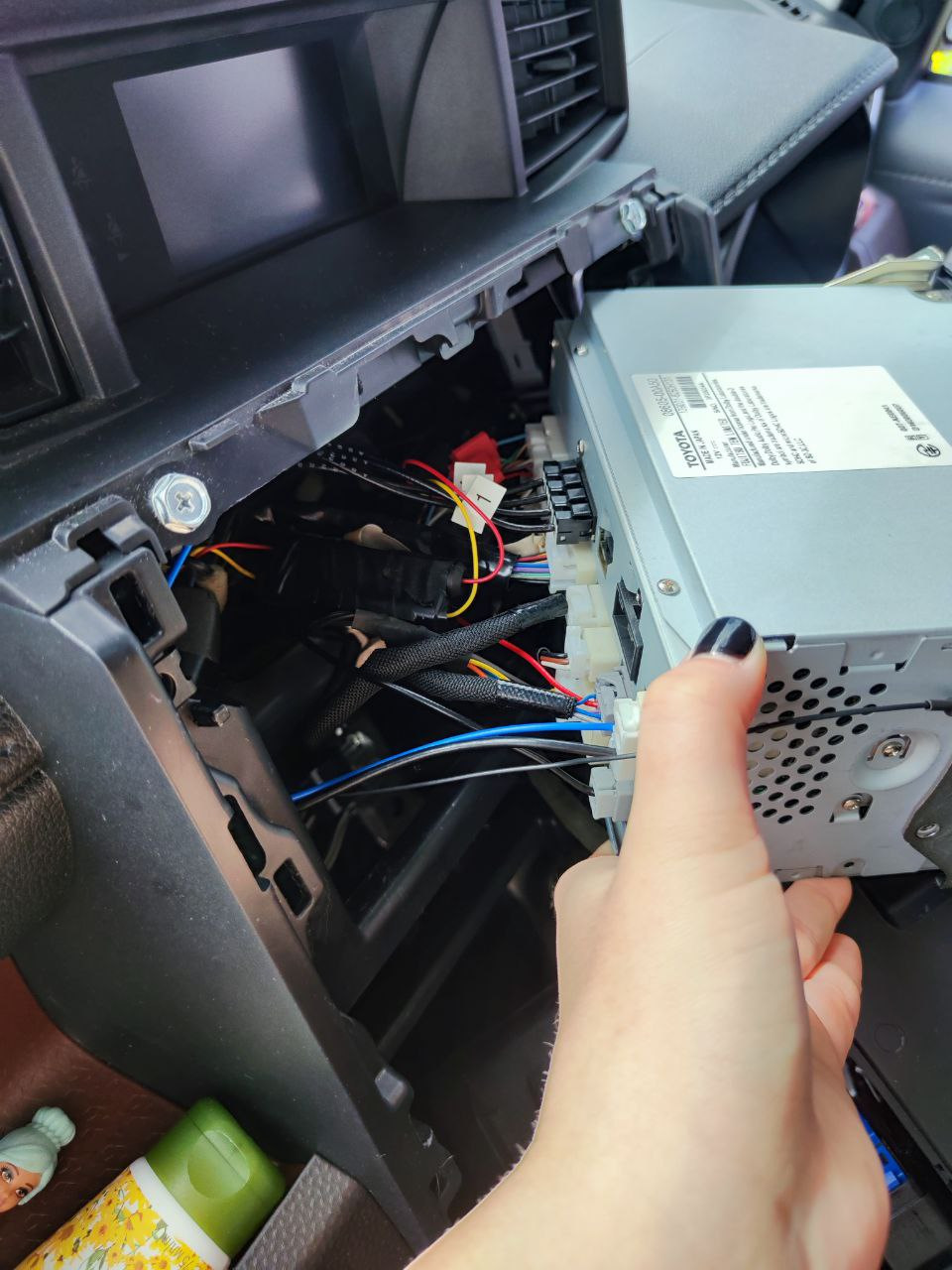

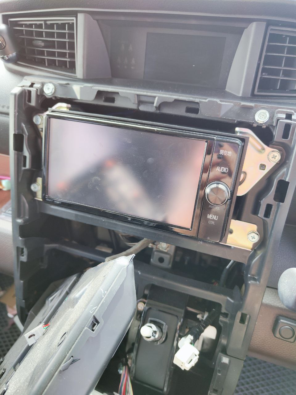

Легким движением рук разобрала все до магнитолы, раскрутила ее и вытащила немножко.

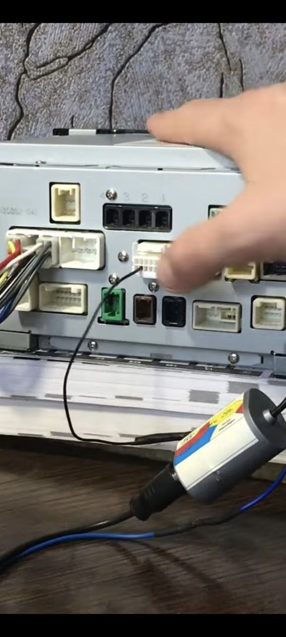

Подключила конвертер, вставила переходник, а вот как запитать это устройство я не поняла. К счастью, и одновременно к сожалению, в отзывах на озоне был человек, который сделал то, что задумывала я. Но у меня ничего не вышло, т.к. я не знала откуда у этого человека проводок питания :))))
По другому видео уроку я решила действовать уже по-другому и тут натворила дел конкретно.
Нужно был разъем 12 пиновый чистый, я такой не нашла в продаже (но если честно я не сильно искала, потому что в голове появилась более "гениальная идея") и поэтому я решила что можно ведь использовать текущий разъем, просто разрезать нужный мне проводок и записать конвертер (нет, нельзя XD).
После моих нехитрых действий магнитола не то, что не стала ловить наши радиостанции, она вообще перестала отключаться после выключения зажигания :))))
Я вернула все как было, мечта о штатном радио осталась для меня мечтой.
Если кто знает как запитать фм конвертер, помогите, пожалуйста :)

Приветствую, так какой нужен конвектор для японских балалаек?
Ниже написали, что нужен конвектор 20мГц именно для японской магнитолы)

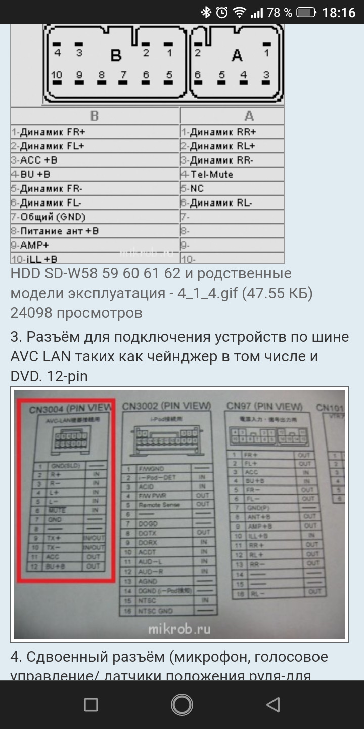

mikrob.ru/viewtopic.php?t=113806&start=60 вот тут есть распиновки, вам нужно к ACC подключить если в синем нету +12в и кстати почему конвертер на 36мГц, на 20 мГц для японской магнитолы нужен же?
Алекс, спасибо! Начну с правильного конвертера :)))) А там посмотрим, ниже сказали, что питание уже есть у меня без дополнительных действий, если не выйдет буду смотреть на ваши схемы :)
alexsms
Зачем к АСС подключать когда есть провод 8 пин для радио.
АCC это когда +12В появляется при малом повороте ключа или одном нажатии кнопки, он есть во многих штеккерах, даже на моем скрине выше как минимум в 3-х.
Наверно не поняли меня, на 8 пине есть +12в как раз для радио.
Если магнитола другая нужно фото разъема радио магнитолы.Провод питания для конвертера можно соединить с проводом радио на фишке питания магнитолы 8 пин.
Если делать -то все получится!У вас магнитола NSZN-W64T?Переходник под антенну в магнитолу который вставляется с него выходит синий провод, этот синий провод нужно соединить с проводом питания FM конвертера(обычно красный).И все, вставляйте антенну в конвертер и ловите волны.
У меня магнитола NSZT-W66T. То есть вы предлагаете просто соединить переходник и конвертер и он заработает? У меня есть сомнения на этот счет, но попробовать можно, конечно)
Да, на вашем фото синий (это питание 12В)и красный конвертера.Больше никуда ничего не соединять.
Иван, спасибо! Я попробую :)
Но сперва закажу другой конвертер, выше подсказали, что не тот взяла)
Спасибо, все получилось!)
по идее, там должен быть выход, на котором появляется плюс при включении магнитолы (для усилка или саба делают) вот его нужно искать и к нему цепляться.
