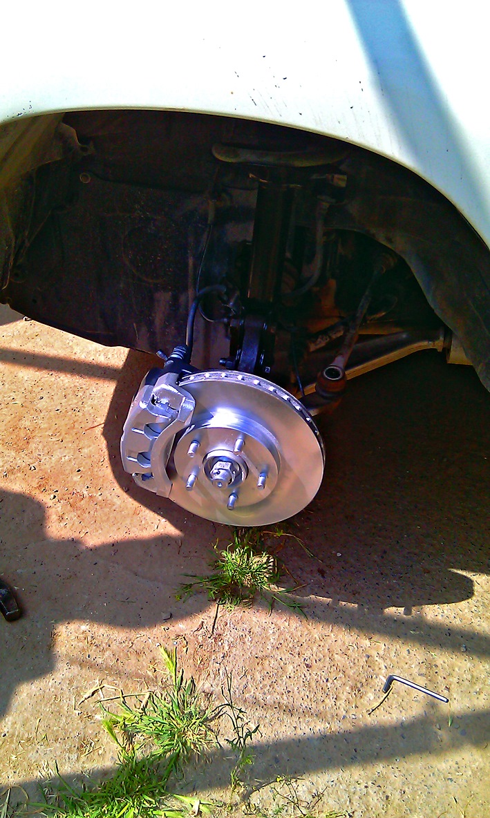

Закончив ставить заднюю стойку, из балончика, серебрянкой задул суппорта, для красоты! Ну и повторил на всех 4х ))) Продолжаем…

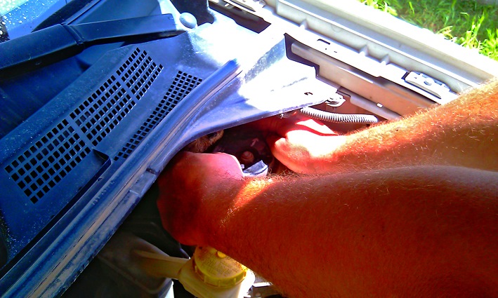

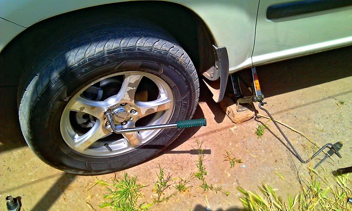

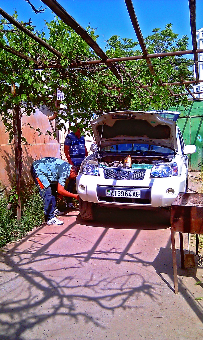

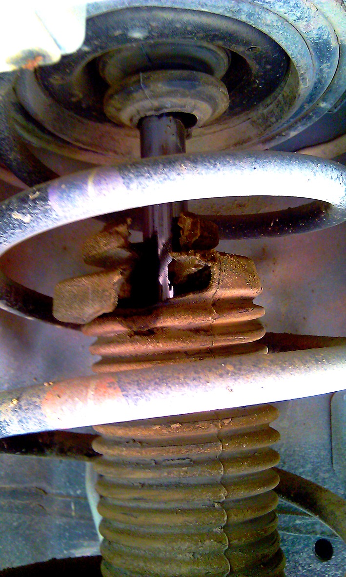

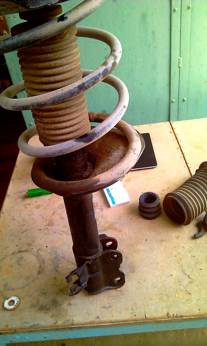

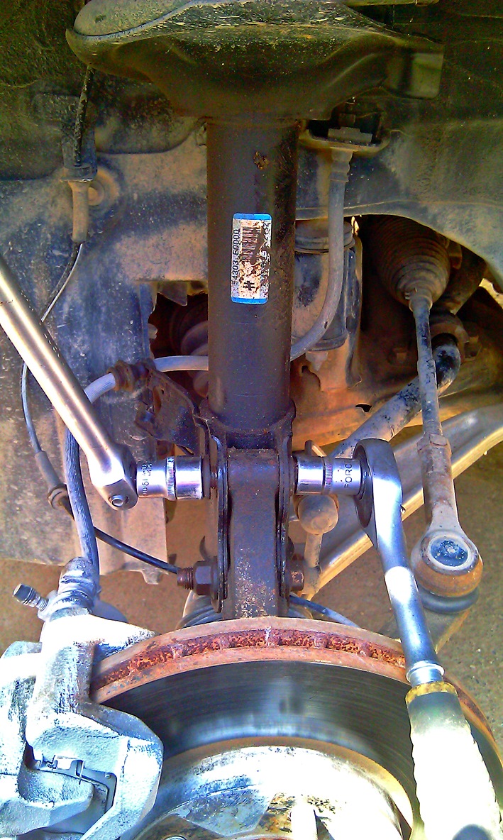

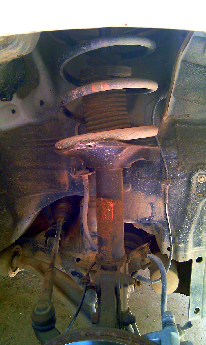

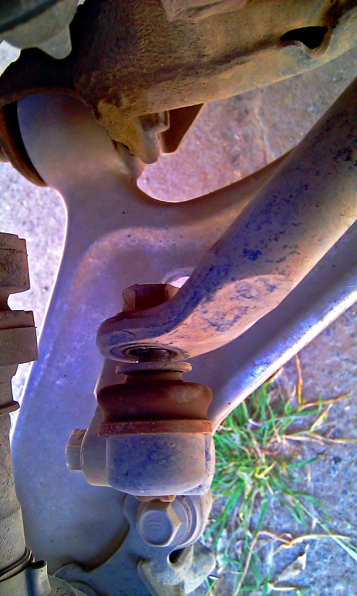

Упоры под колёса, ослабляем колёсные гайки, домкратим.В подкапотке, откручиваем 3 гайки удерживающие стойку сверху, Володя откручивает самую весёлую дальнюю гайку )))Головки 17 и 19 откручиваем стойку от ступичного кулака, аккуратно снимаем провод датчика АБС и расшплинтовываем тормозной шланг.По ходу выясняем источник страшнейших лязгающих звуков из-под машины, любимый линк стабилизатора откручен! Резьбу похавало, шайба здесь, шайба там, затянул. Поживём посмотрим как себя чувствует…Дальше как обычно, тиски, головка на 17, ослабляем гайку штока, сжимаем пружину, меняем пыльник и стойку. Собираем.После сборки-установки, наводим красоту!+35… Я уже больше не мог, и пошёл пить кофе ))) Ребята за работой… Спасибо Сашка и Володька!К вопросу о пыльниках, вот раздолбаный оригинал…Оригинал в хлам…Закончили!Похоже на жып!Вот такой теперь просвет, машина поднялась! Стуки бряки скрипы и раскачка кончились!
Поездка домой показала, что Икс значительно крепче по ходовой чем казалось на первый взгляд! Нет никаких шумов кроме гремящего пластика в салоне. В сухом остатке, заменить пыльник внутреннего шруса правой стороны. И сайлентблок передний нижнего шарового рычага.

Самая веселая дальняя гайка… х))) Это точно. Гадская она =))) Хрен подлезешь.
Вот куплю набор ключей рожковых с трещётками, и буду развлекаться! Но 150$, нету пока…
Да блин. Я как раз туда трещеткой мелкой и лез. Фиг там. Нужно что бы один человек поднимал пластик, а второй крутил.
Еле осилили что бы ничего не сломать.
неее, ключики специальные есть, как рожковый, только внутри рожка трещётка…
А.а.а. понял. Кстати да, таким было бы удобно.
