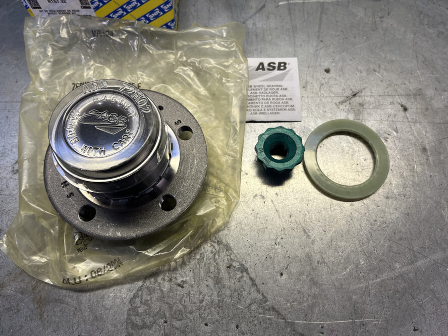

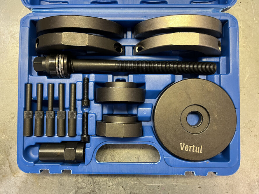

Загудел передний подшипник. Для его замены (чтобы его не убить) необходимо приспособление. СтОит оно чуть больше 100 долларов.
Покупка приспособления для меня экономически нецелесообразна, поэтому ищу возможность взять его в аренду, либо может кто знает, где мне его могут поменять приспособлением такого типа в Минске (привезу снятый поворотный кулак в сборе с ним).
Территориально — Минск и ближайшие окрестности.
Подробности про запрессовку для тех, кто без понятия, находятся здесь.
Фотки стырил там же (надеюсь не обидятся). Подшипник у меня такой же.

Я тогда обе ступицы поменял им. Только есть один косячок в наборе — короткие болты для соединения оправ, если их полностью закрутить, то оправа не налезет на кулак до конца, приходится расслаблять болты, они там буквально двумя-тремя нитками цепляются.

я за 5 тыс покупал…оф диллер за замену загнул 3,8 тыс, поэтому посчитал что прибор очень даже нужный…
Вот и я связался с оф.дилером, и получается, что замена двух подшипников равна стоимости съемника

Посадочное старого переднего тормозного диска отрезаешь от рабочей поверхности и на пополам, вот тебе и оправка для пресса.
Себе менял оба подшипника, никаких повреждений нету.
Хм, интересно, понял, приму на вооружение — если диск еще не выкинул
