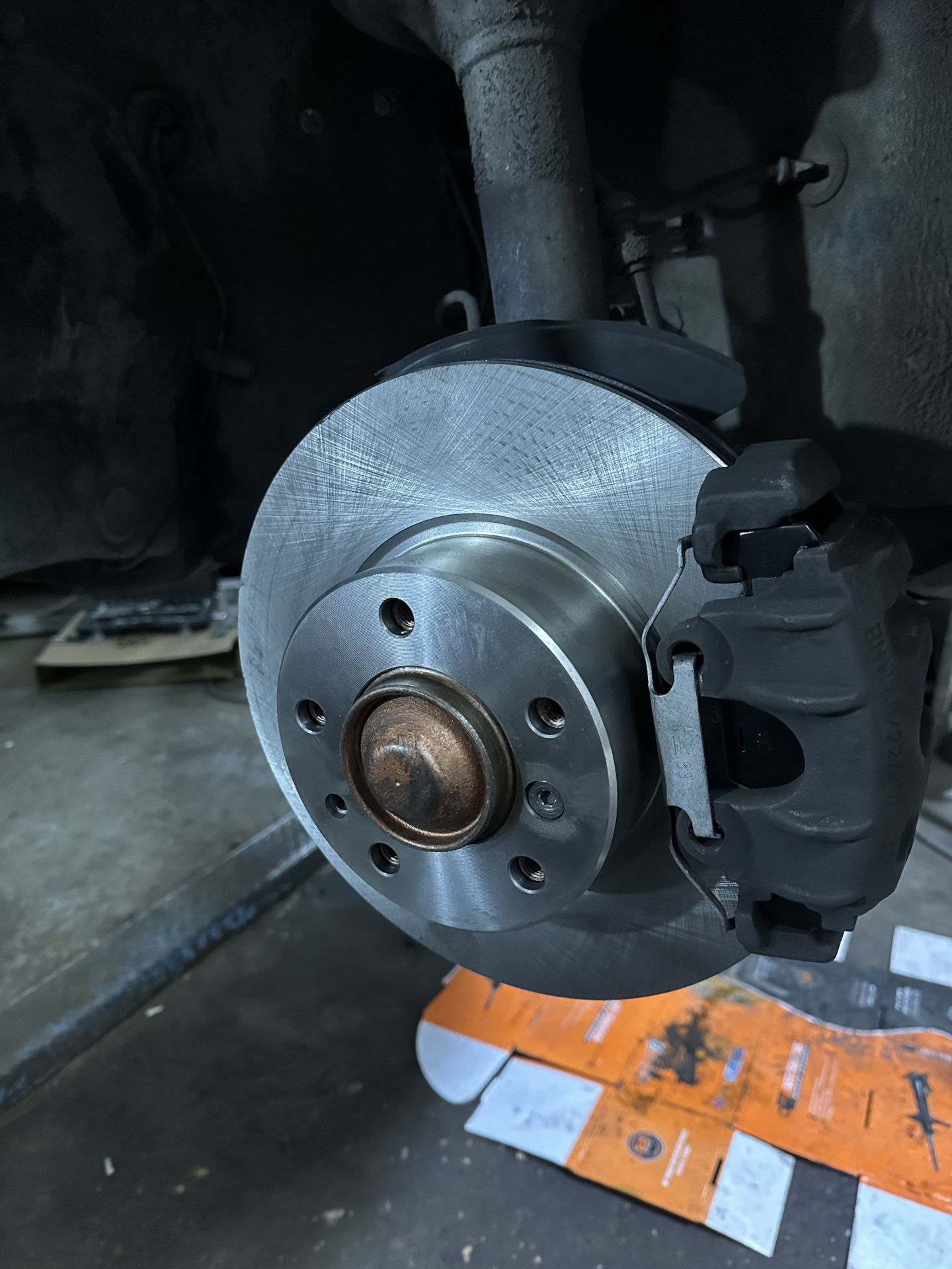

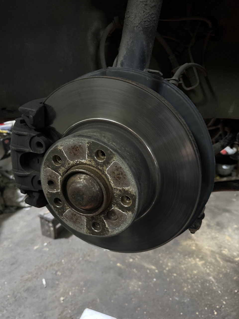

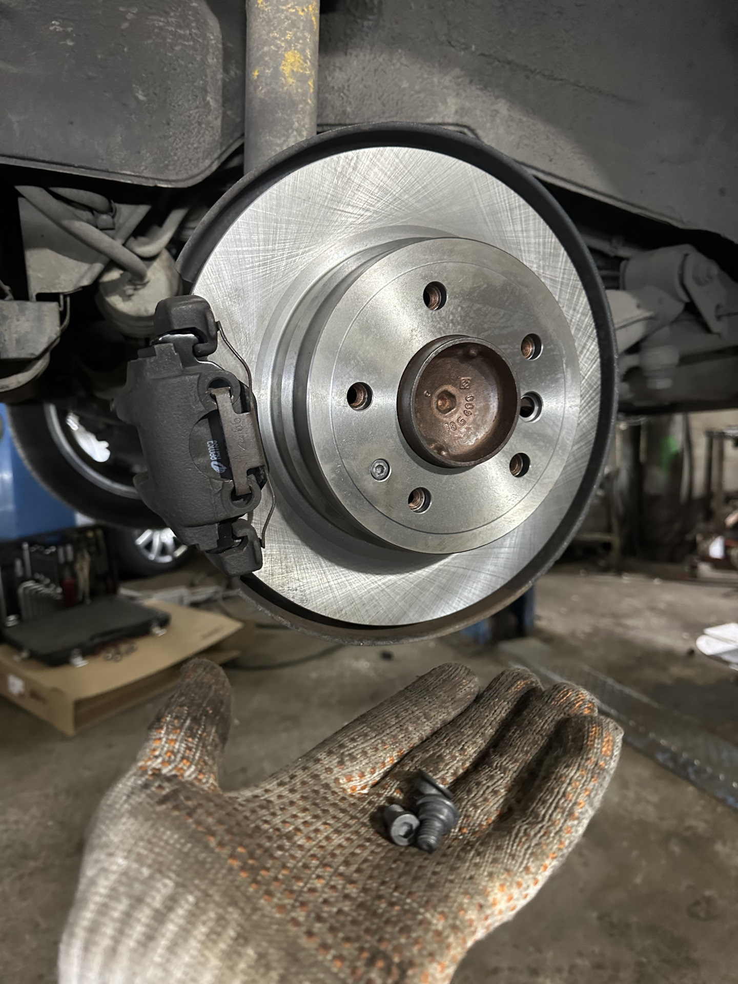

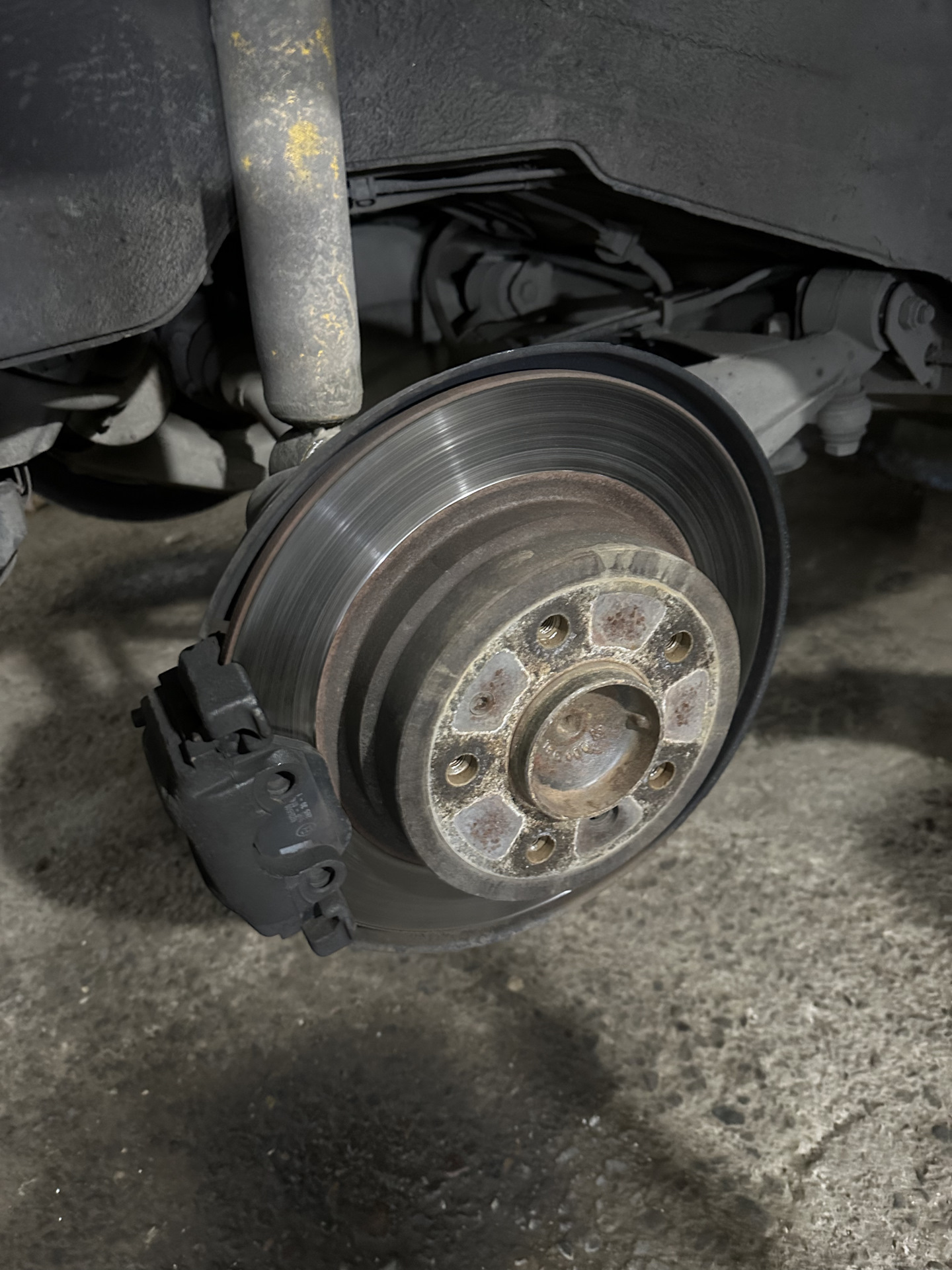

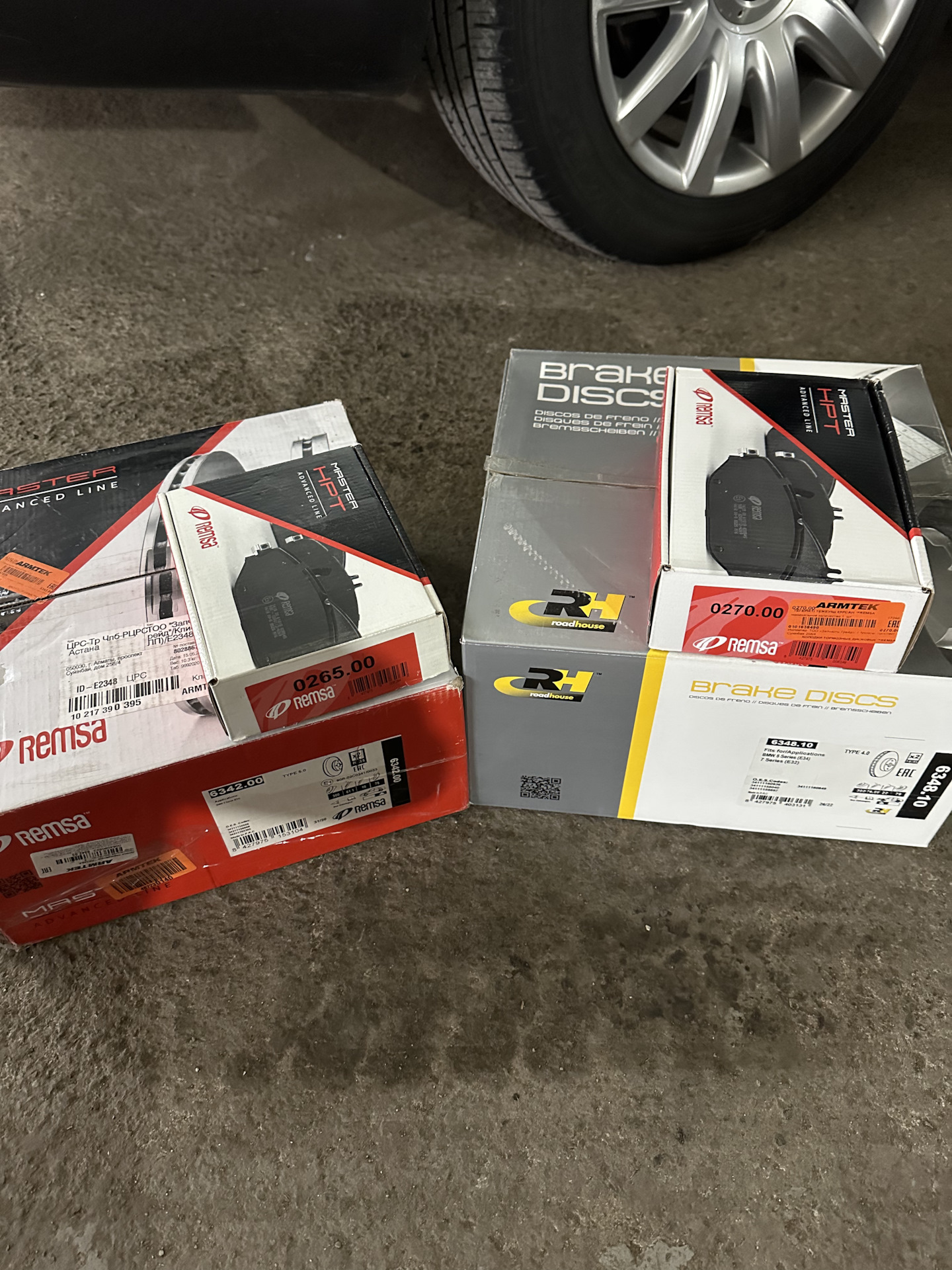

Итак прошло почти 3 года с замены дисков и колодок в круг, не стал замарачиватся менять колодки, решил заказать новый комплект в круг, ведь тормоза это самая важная часть авто.
По замени ничего новаторского нет, откручиваем, чистим направляйки, меняем диски, колодки.
Одному моменту думаю стоит уделить внимание, а именно уровню тормозной жидкости, по мере износа колодок я подливал жижу и совсем забыл об этом, соответсвенно когда поршня на суппортах вдавил до упора из бочка побежала тормозуха, по пути обливая все резинки и ходовую часть, пришлось отмывать все это дело карбом.
Набор тормозов BMW E34 525i
Тормозные диски перед: RoadHouse 6348.10
Тормозные диски зад: Remsa 6342.00
Колодки перед: Remsa 0270.00
Колодки зад: Remsa 0265.00
Болт крепления диска перед: BMW 34211161806
Боль крепления диска зад: BMW 34111123072

как колодки?
Пылят сильно, в целом не плохие колодки
спасибо
С кайфом!
Remsa норм делает!)
Да, все классно с тормозами, отгонял 3 года
