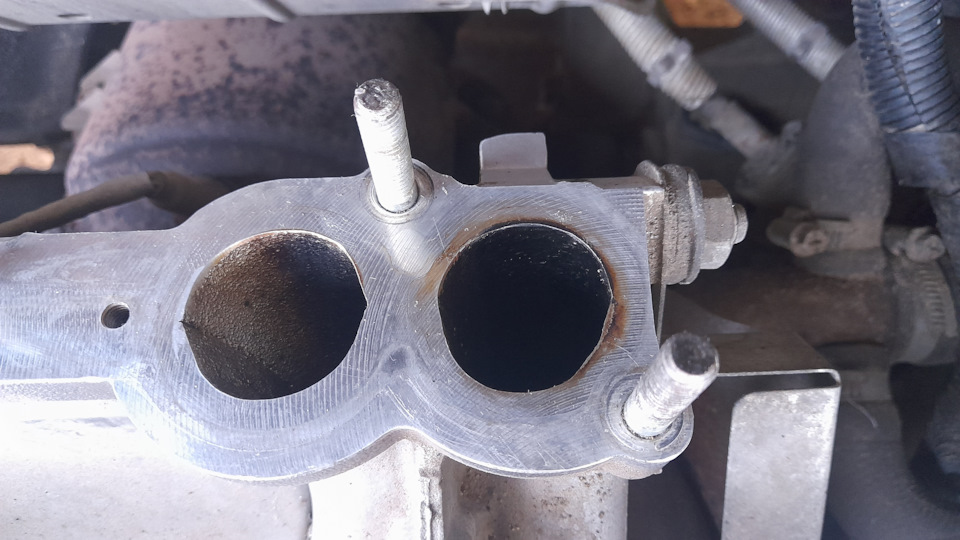

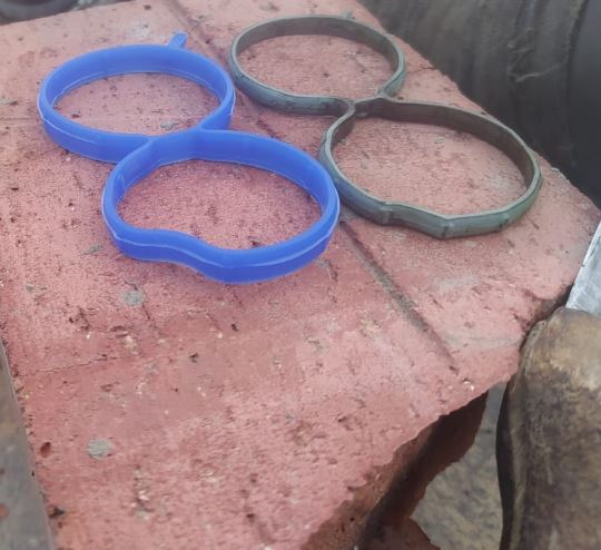

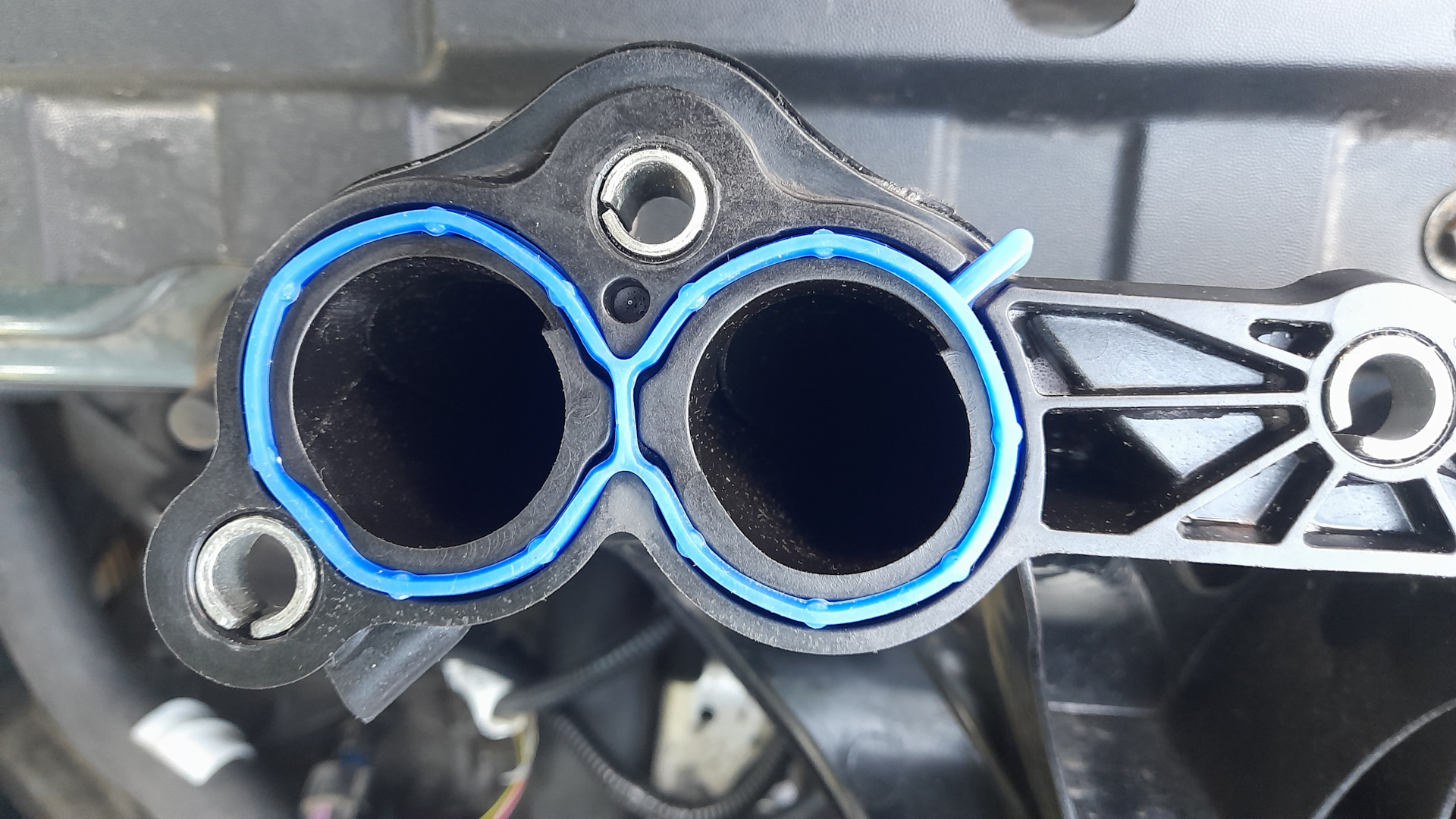

Не так давно по утрам начал глохнуть мотор после первого пуска. После 2го начинали плавать обороты с провалом до 400 и потом всё приходило в норму.
Но если заводить прогретый ДВС, то не чего не плавало.

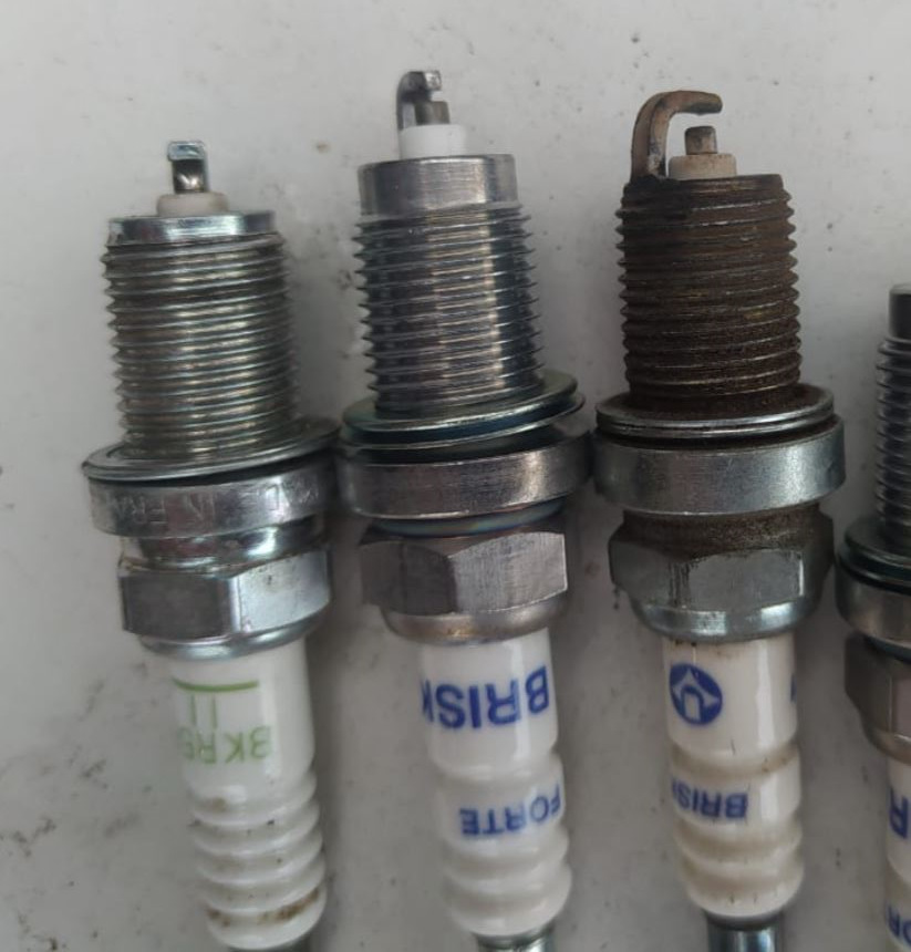

Искал причину: промыл дроссель, проверил компрессию (везде одинаковая 12,5). Заменил свечи, поставил снова Brisk DOR15YC-1, у этих свечей электрод погружен глубже в камеру сгорания (фото внизу) при сохранении калильного числа. Не знаю сколько от этого пользы в теории она есть и даже холодный пуск прошёл чуть чуть лучше но кардинально проблема осталась.
В итоге нашёл в сети, что после замены уплотнительных колец они служат не долго. Особенно резиновые.
А я менял не так давно эти кольца www.drive2.ru/l/641251125311313918 и соотв. не мог подумать что они не держат.
Заказал на озоне CS20 (кто то их хвалил) — 160 руб, при всём многообразии этих уплотнителей даже не понятно что надо брать. Фото прошлых есть в БЖ по ссылке. Не прослужили толком они и полгода.
www.ozon.ru/product/prokl…-507019524/?sh=3yWxJ3T13g
Сколько прослужат эти — погляжу, если обороты начнут плавать по утрам, то значит начался подсос воздуха.
Так что пока не реклама)) Сказать можно будет через год — если всё будет хорошо.

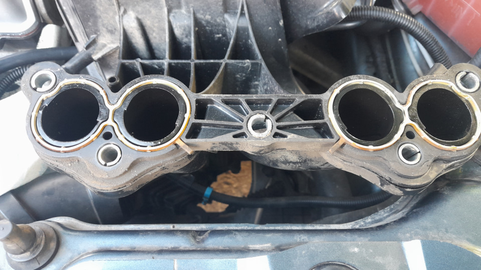

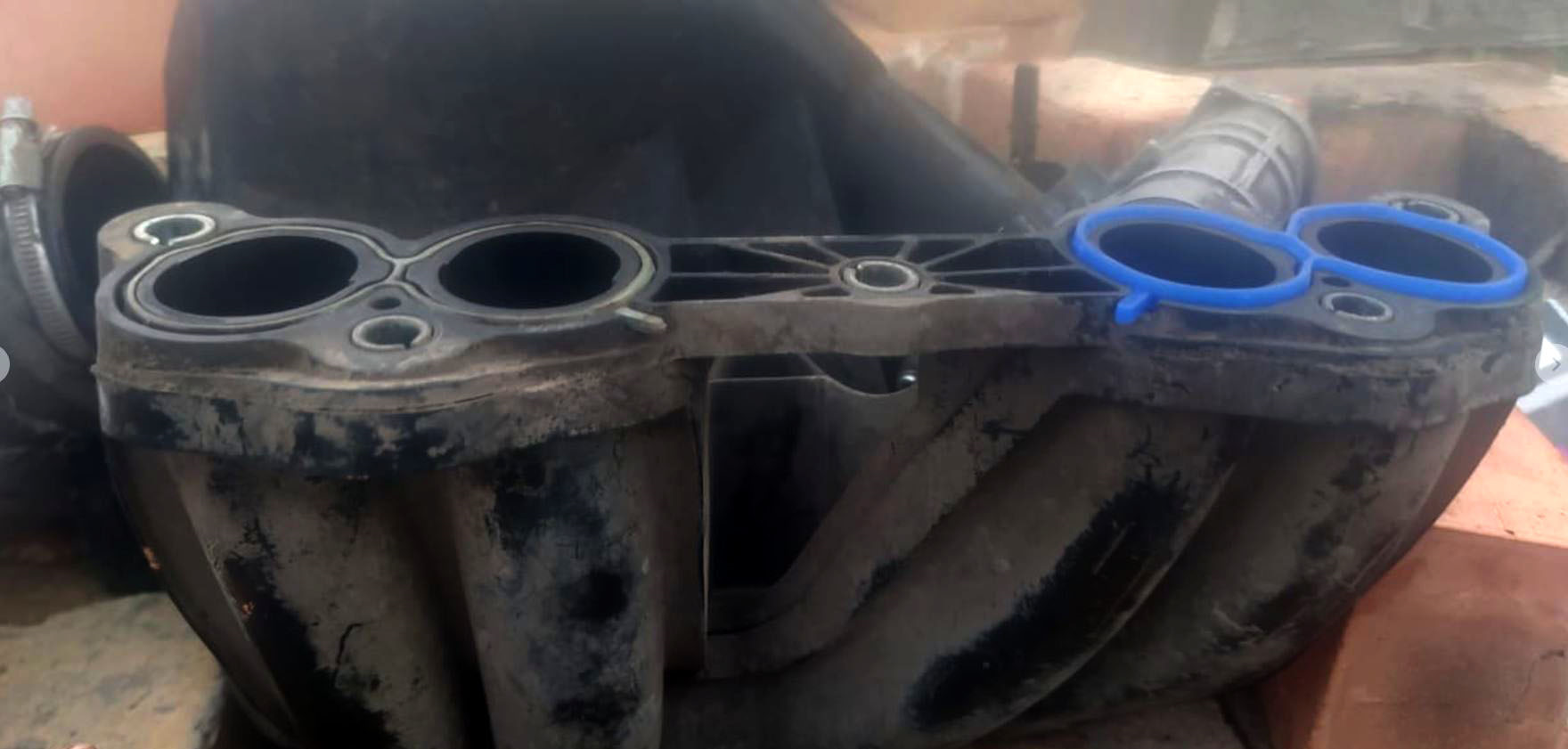

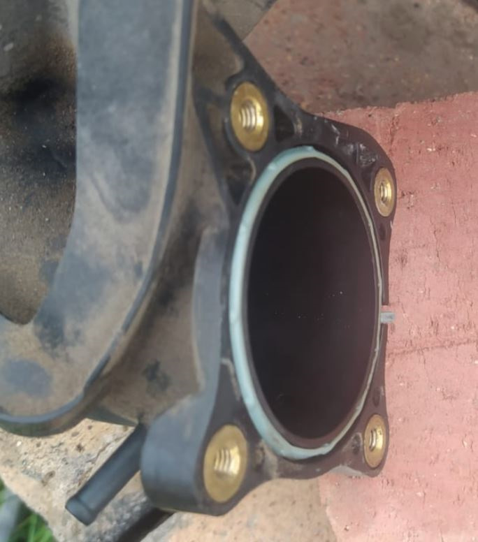

На фото хорошо видна разница их по высоте, т.е. они и не держали толком.
Поставил новые колечки и сегодня утром авто завелось как положено, обороты никуда не прыгали.

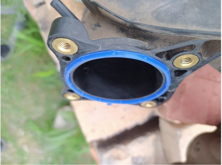

До кучи выявил и разбухший шланг картерных газов, который тоже брал наспех и он просто разваливался (на фото видно), т.е. тоже не понятны производитель. В замен поставил с маркировкой 2108, думаю хоть он оригинальный. Ценник на шланг 240 руб.

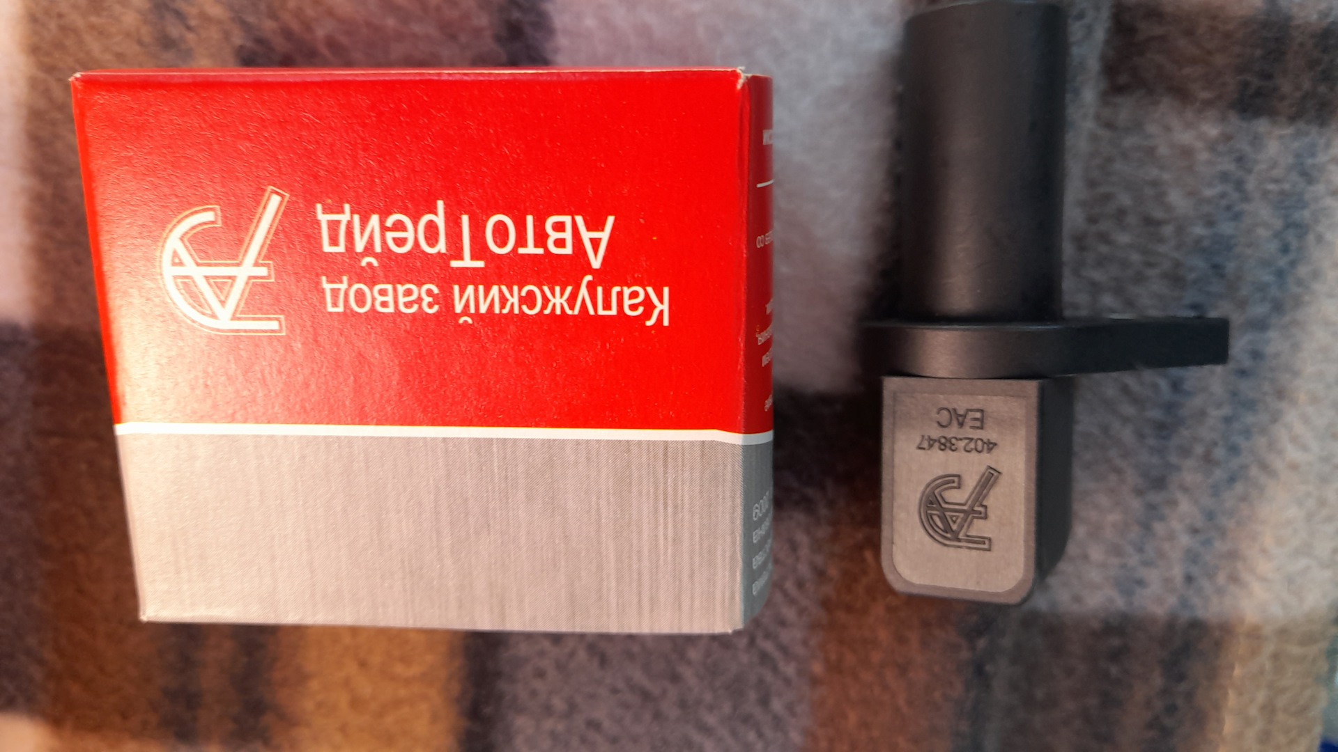

Купил датчик коленвала Авто Трейд Калуга, такой же стоял с завода. Так он новый не работает. Машина троит и плохо заводится, но едет.
До этого два раза покупал Омегу в желтой коробочке. Тоже не работают нормально. Запчасти гавно все что в магазинах продают. Только сорта говна разные.

Я сначала не мог и подумать, что новые уплотнители подведут на 5й месяц всего.
Помимо состава смеси бывает проблема и с ЭБУ. От брака до попадания туда влаги (обычно от кондиционера на косу попадало, но это на старых как у меня, потом проблему решили).
Я когда искал утром отключал дмрв и делал инициализацию, чтоб исключить влияние кривой адаптации от 'уставшего" дмрв, но никакого изменения не было. Мыл дроссель, адаптацию делал — 30 сек ждать со вкл. Зажиганием. Затыкал абсолютно все штуцера в ресивере (тормоза, адсорбер, вентиляцию), никаких улучшений. Проверил компрессию, заменил свечи.
А потом прочитал, что покупные колечки так ведут и даже дымогенератором их не проверить. Ну и сразу вспомнил.
А так на очереди были форсунки и их уплотнение, но пока не трогал, а теперь всё стало норм, то и не полезу.

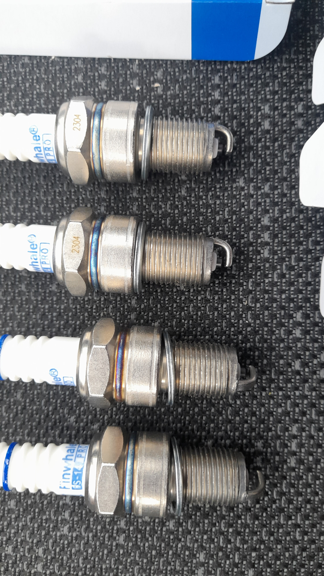

Ещё свечи купил на Озоне за 550р. Finwhale FS14. Работают вроде нормально но резьба не понравилась, вся в зазубринах. Жалею что вкрутил их, надо выкинуть было, головка дороже.
Как то подозрительно сварка металла (виден след).
Финввал у нас есть в продаже, особо внимание не обращал, но сварка в глаза не бросалась.
Но я именно бриск с увеличенным электродом искал (я их ранее ставил и 30000 прошёл, можно было даже не менять).

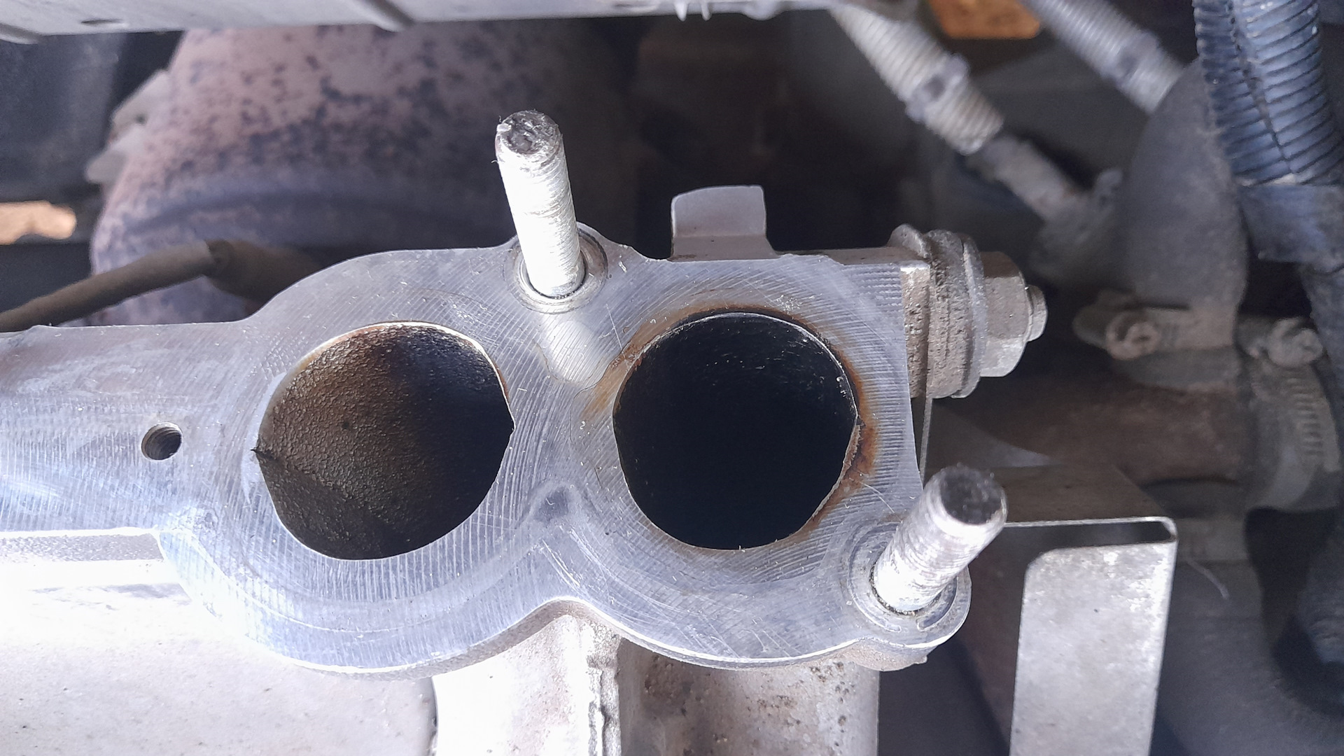

И как вариант обычный паронит на герметик. Кто то тут тоже советовал. Там главное чтоб выступ ложился на дюраль ровно.
Я кстати так поменял быстросъём бензопровода, просто топливный шланг на хомут к родному штуцеру. Все эти прокладки, быстросъёмы — не чего хорошего, есть проверенные решения, работают годами.
С одной стороны немного масло просачивалось из под ресивера и с этой стороны коллектор чернее почему то. Компрессию померял, во всех цилиндрах 13 бар, пробег 105.000 км. двигатель 11183.
На 183 прокладка старого образца, может ещё в этом дело.
У меня 186 — прокладка металлическая, её вроде не продувает (хотя может просто я не слышал).
Имеете ввиду прокладку между головкой и трубами? Не знаю как они правильно называются)
Ее кстати её тоже надо как то проверить.
Я про прокладку именно под ГБЦ. На 186 стали ставить из металла 0.1мм. на 183 была 1мм, вот её бывает продувает. Но там будет много других сопутствующих проблем (пузыри в системе охлаждения и охлаждающая жидкость может начать уходить). Но в начальный момент просто не стабильная работа двигателя.

Тоже поставил такие ЦС вчера. Ничего не изменилось. Всё равно не с первого раза заводится и троит иногда.
Если троит на горячую, то проблема в чём то другом. Слабый подсос воздуха мешал только на первоначальном прогреве, буквально 5-10 секунд.

Тож заказал сегодня такие прокладки, на холодную обороты стали подгуливать и дерготня на первой и второй.В ютубах говорят что замена сих помогает, буду пробовать на выходных.
Раньше раз в полгода менял их, садятся уживаются. Щас решил приклеить, нанесли герметик в канавкуподхохдо чуть вставили кольца, они не приклеились а как бы сформировали герметик внутри бороздки. Потом все намази и притянули, год, полтора нормально было, щас опять начала дёргаться пока не прогреется но ещё не глохнет, герметик казанский был, в след раз попробую чтонить получше
Купи металопаранитовую прокладку от ваз 2110. Тоже мучался на калине пару лет пока такую прокладку не поставил. Уже 3 года ездию проблем нет.
Подпиливать надо? Там же ресивер алюминиевый может всякие штуки отличаються
Садится она как влитая по креплениям на шпильки.ничего подпиливать не нужно. Я её на герметик с двух сторон посадил и забыл про неё.
Так же сделал и с прокладкой дроссельной заслонки. Купил паранитовую прокладку и на герметик её поставил.
