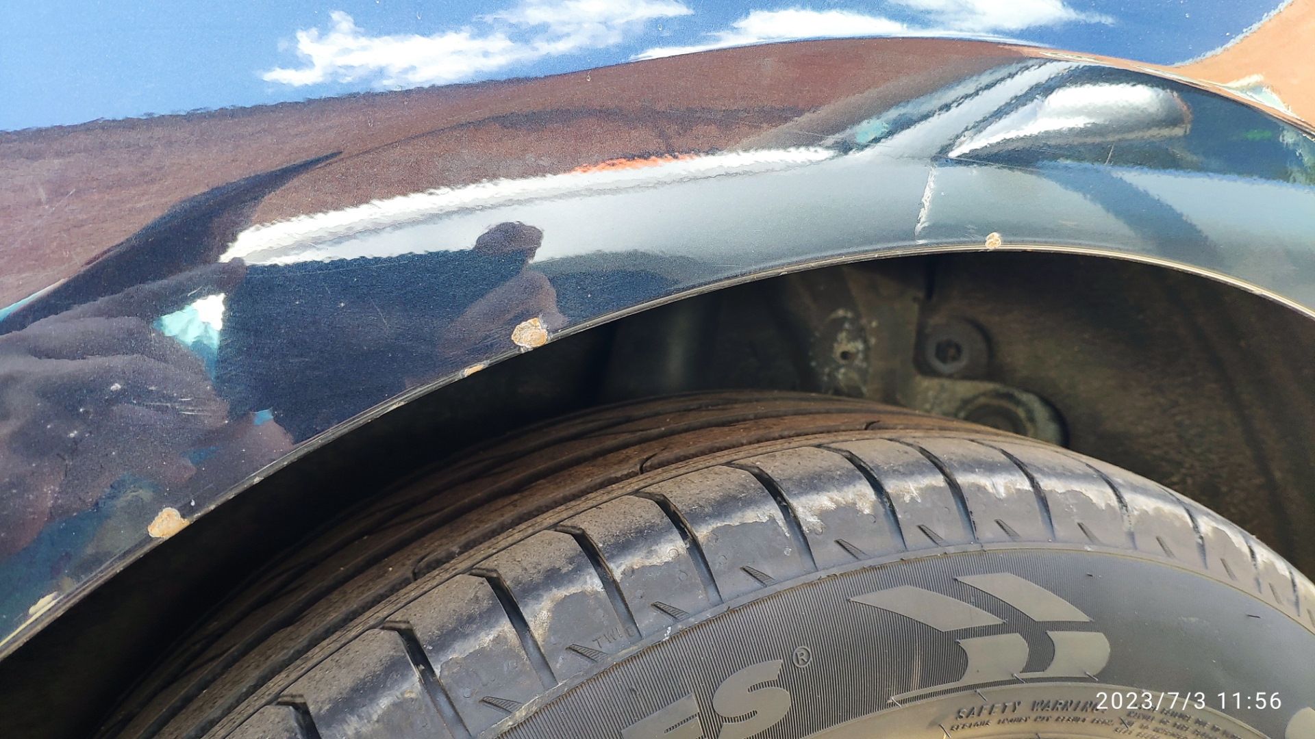

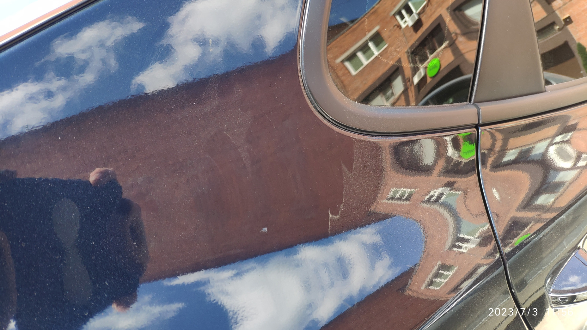

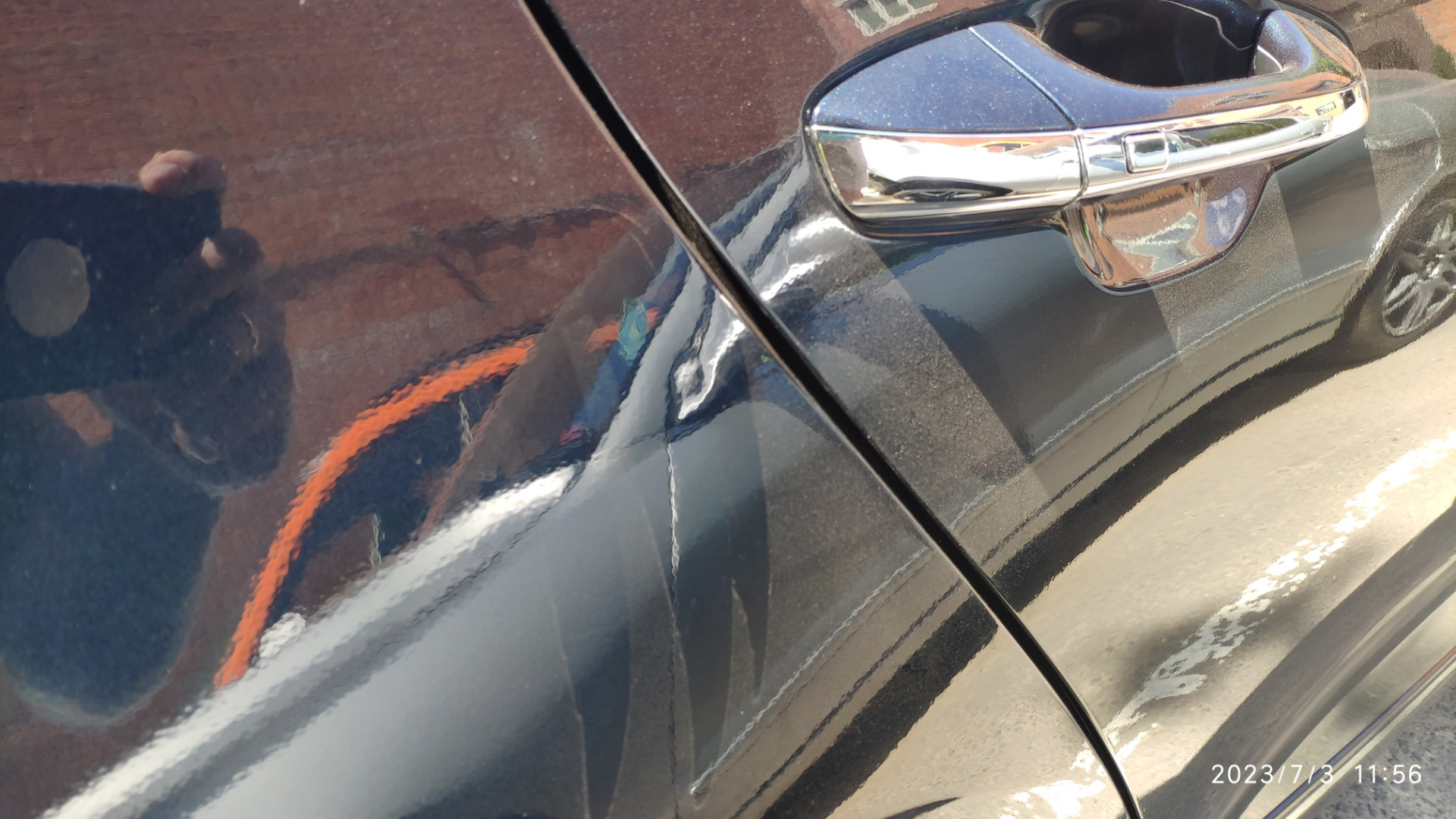

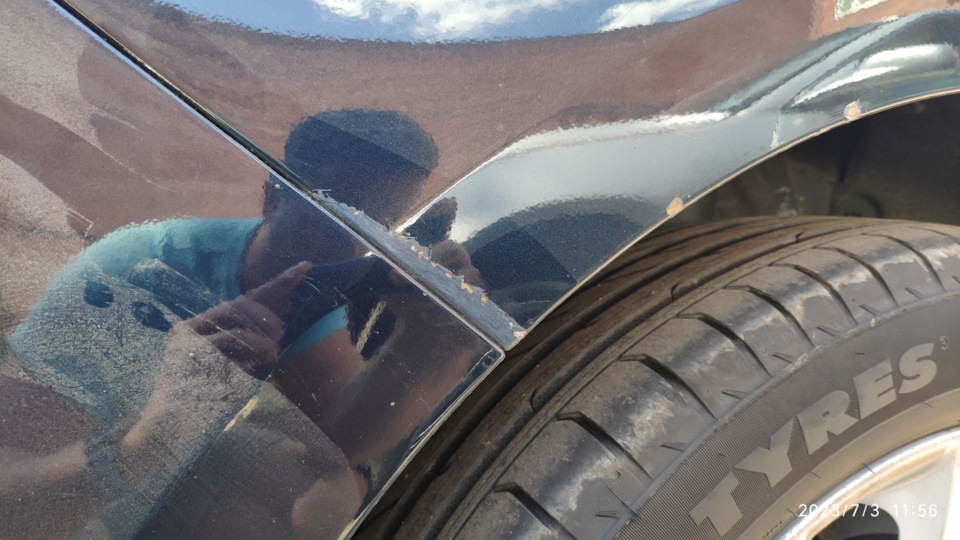

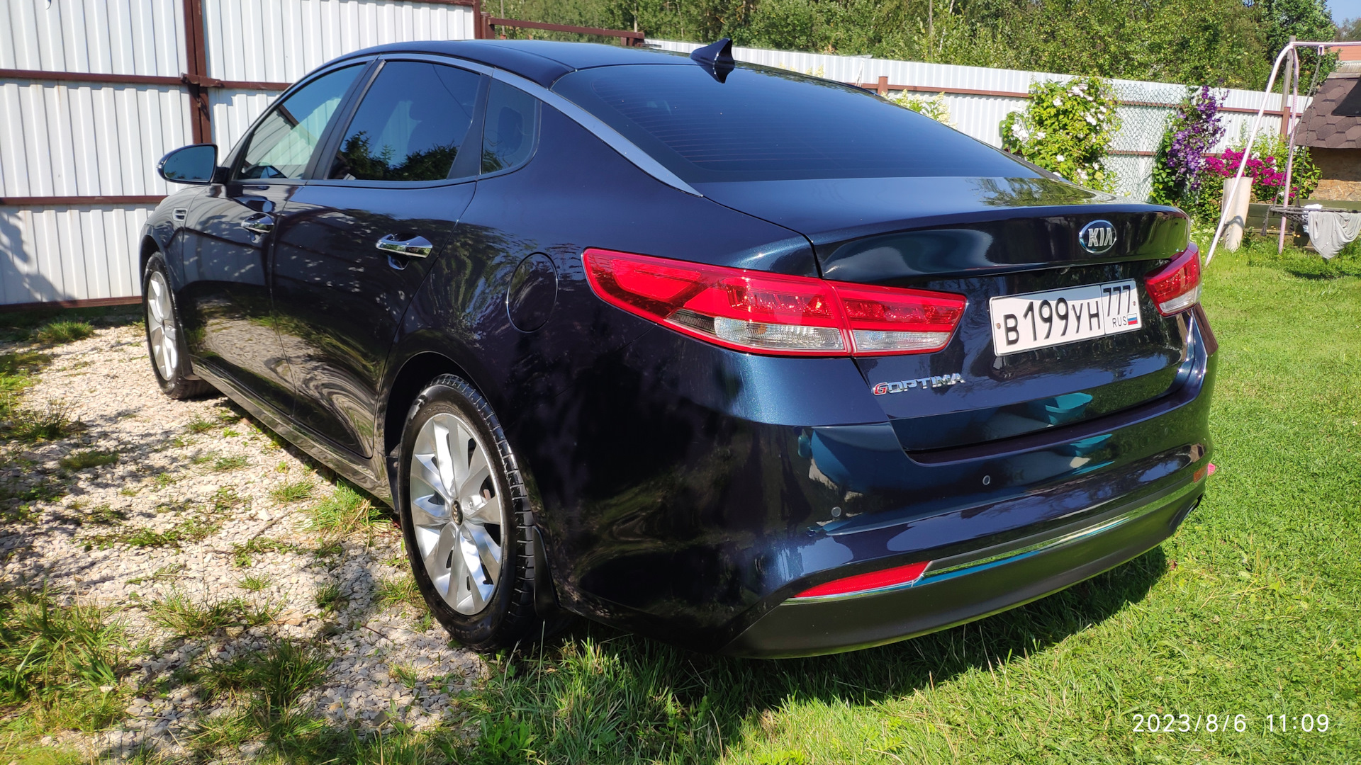

Время идёт, крашенных деталей становится больше.
Многие сталкивались с проблемой заднего бампера, натирающего заднее крыло.
Проблему я давно устранил установкой стальной гайки для жёсткой фиксации подкрылка. Но вот последствия продолжали усугубляться. Сколько не подкрашивал, сколько не зачищал ржавчину, а она все шла дальше и дальше. В добавок, на арке появилось несколько неприятных сколов до металла, по которым тоже пошла ржа, да и кто-то неудачно пару раз открыл дверь об крыло.
Резюме — в перекрас.

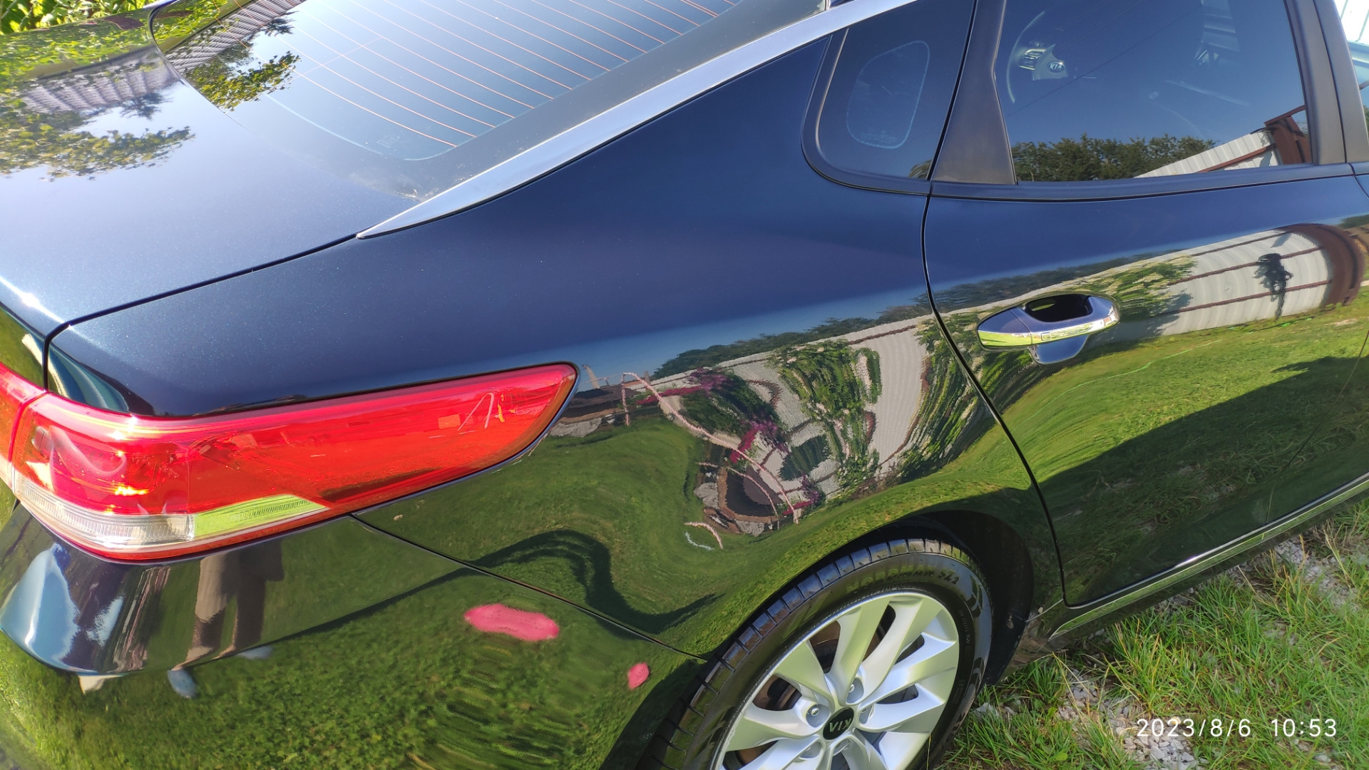

Красил как и левое крыло, снова в Клим Авто. Результатом доволен. Не на 5+, конечно, но твердая 4+. В цвет попали, переходы на проёмах отличные, шагрень не отличается. Левое тоже, спустя 2 года, без нареканий.
P.S. кто-нибудь может прислать фотку как с завода наклеены антигравийные наклейки внизу крыла? :)

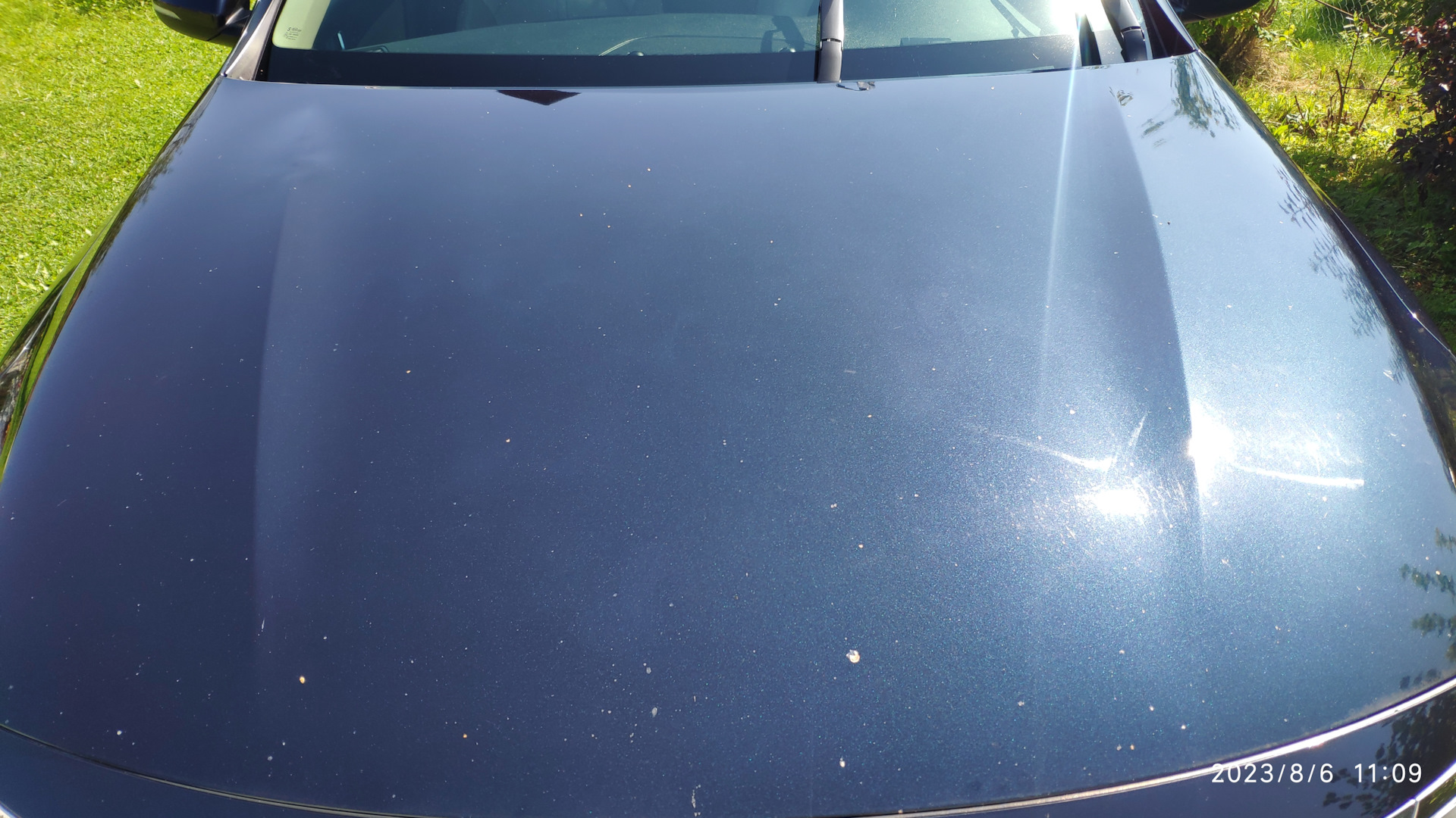

P.P.S. Теперь бесит капот с огромной кучей сколов…
P.P.P.S. Ну и просто свежих фоток машины. Раз уж намыл и воском натёр

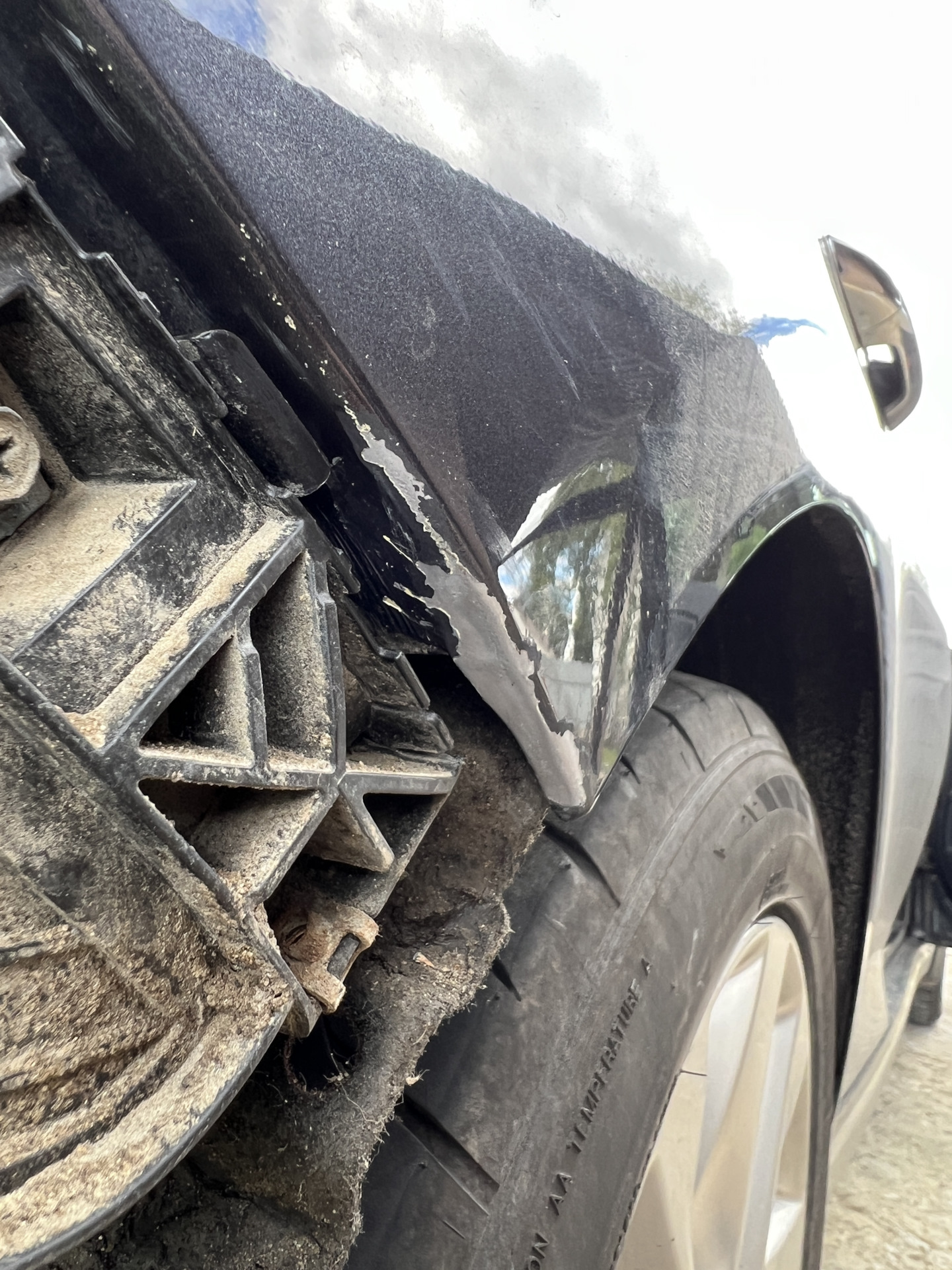

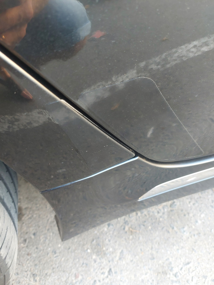

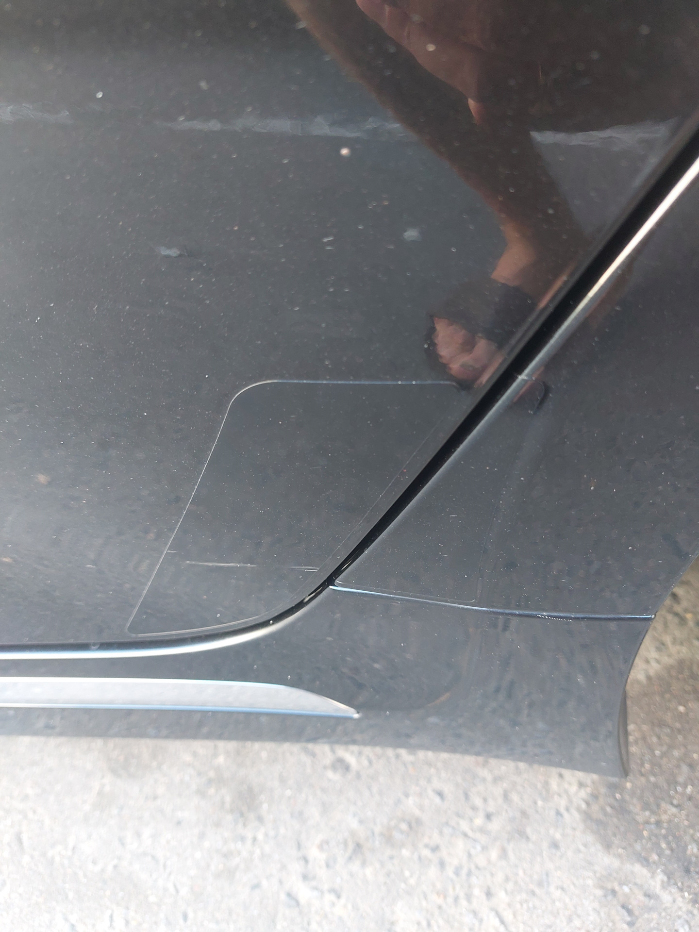

Вы про эти плёнки?
Да, спасибо. Этот треугольник я наклеил, но в комплекте оригинальных плёнок ещё одна, прямоугольная, непонятно откуда. Поскольку, левое крыло тоже перекрашено, думал, что ее там забыли, но нет…

У меня такая же проблема была, я снял бампер зачистил от ржавчины, покрасил и сверху наклеил маленький кусочек антигравийной пленки. После чего поставил бампер так же как и стоял, пару месяцев езжу все хорошо
Гайку подкрылка на стальную поменять не забудь
У меня были новые пластиковые в запас, я пока их поменял, но буду на даче потом поменяю на стальную
Я тоже менял на пластик — улетели
