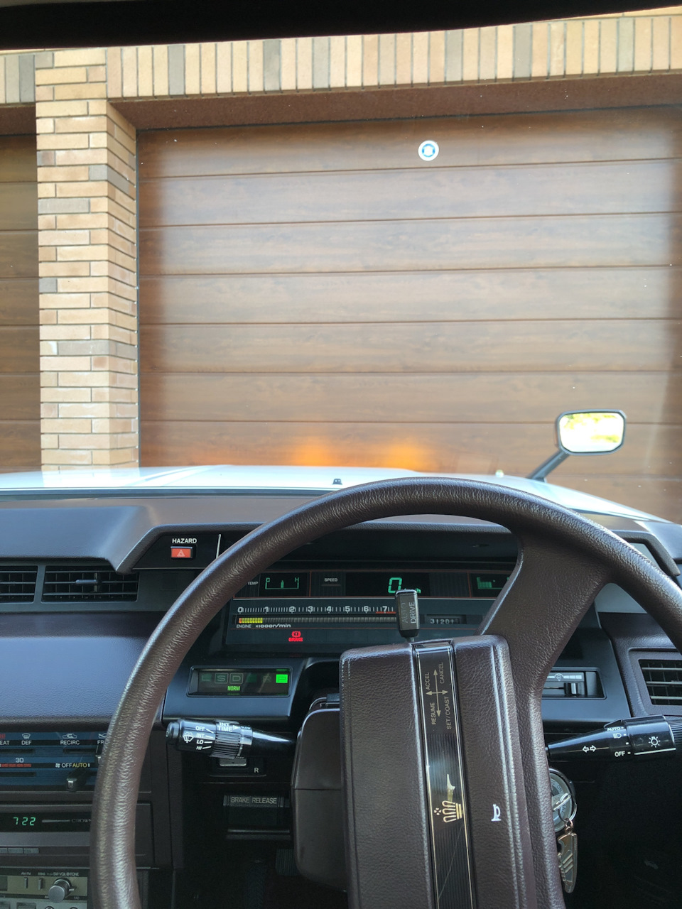

Есть одна интересная штука в японцах прошедшего столетия — звуковой сигнал при достижении ±100+ км/ч (в случае с крауном — 105+ км/ч). Вызвано это, насколько мне известно, желанием обезопасить водителей и дороги от слишком больших скоростей, которые могут приводить к повышенной опасности на дорогах. Для электротабло на 120-м кузове еще и лампочка SPEED загорается оранжевым огонечком при 100+ км/ч.

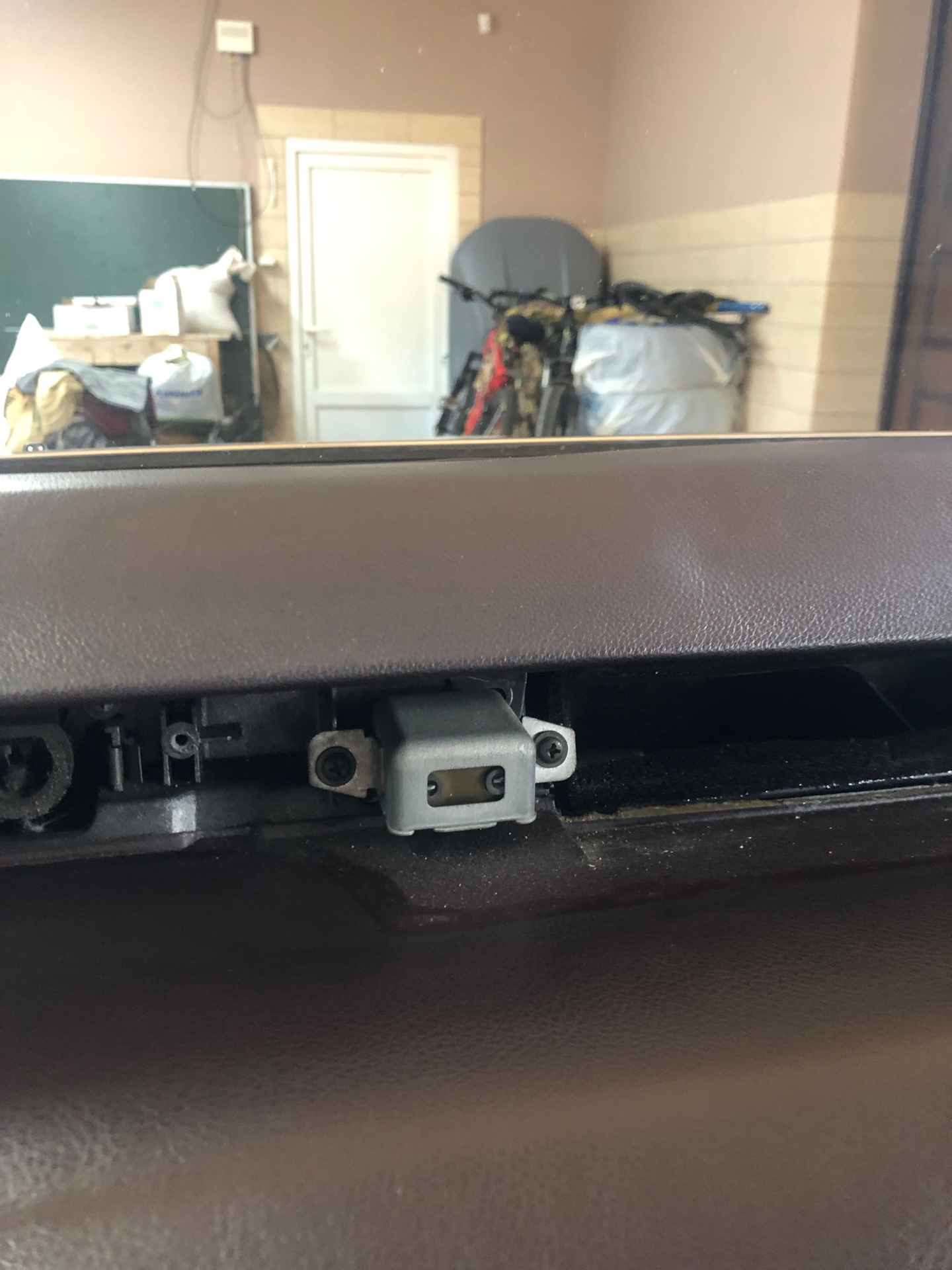

Так вот, о чем я. Так уж сложилось, что значительный пробег для машины — трассовый. К примеру, в этом году я проехал около 4000 километров, из них ±2500 — дальние маршруты. Хотя и езжу я всегда спокойно, соблюдая скоростной режим, но все же постоянно включающийся на, например, обгонах или просто в диапазоне работы круиза колокольчик меня не сильно радовал своим звоном.

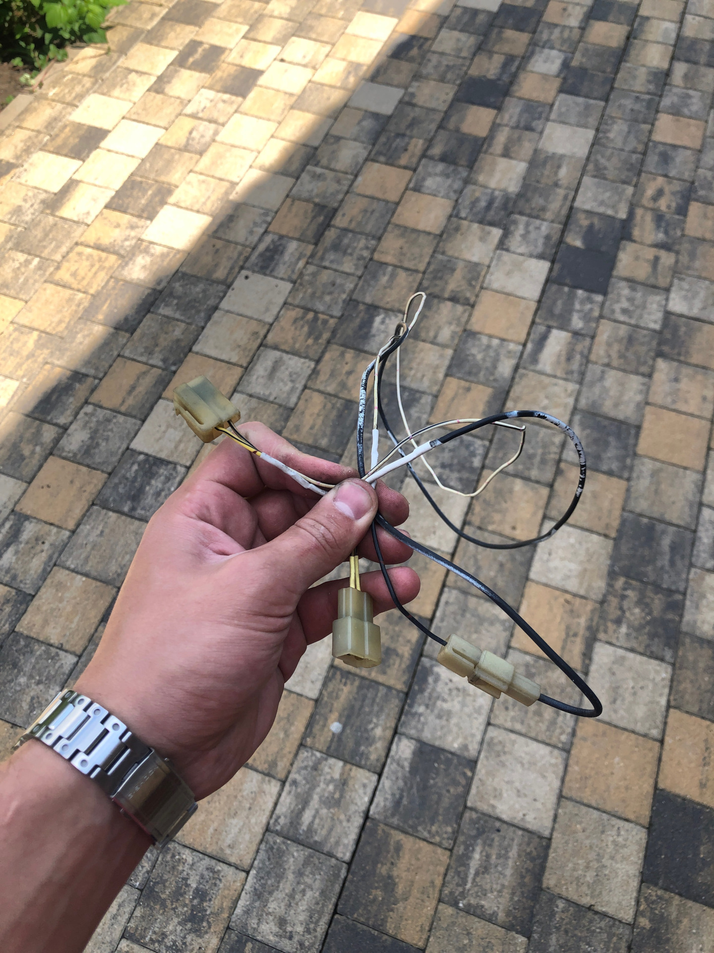

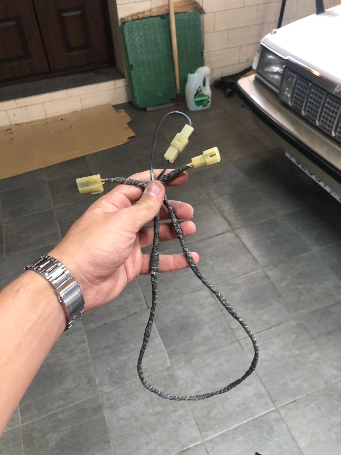

Вот и было принято решение сделать для него размыкатель, чтобы и функционал сохранить (всегда забавно наблюдать за реакцией людей, которые не особо знакомы с японскими авто, на этот прекрасный звон), и по трассе не раздражаться :)
Реализация максимально простая — из имеющихся в наличии проводок выдернул нужные фишки, отмыл, спаял провода и замотал изолентой с тканной основой.
Для установки размыкателя пришлось снять центральный воздуховод, для чего также необходимо снять пластик с козырька и рамку приборной панели.
Перед обратной установкой проклеил все соединения пластика антискрипом (маделином). Заводской, к сожалению, либо высох практически, либо из-за деформации пластика от долгих лет жизни появились новые точки контакта.

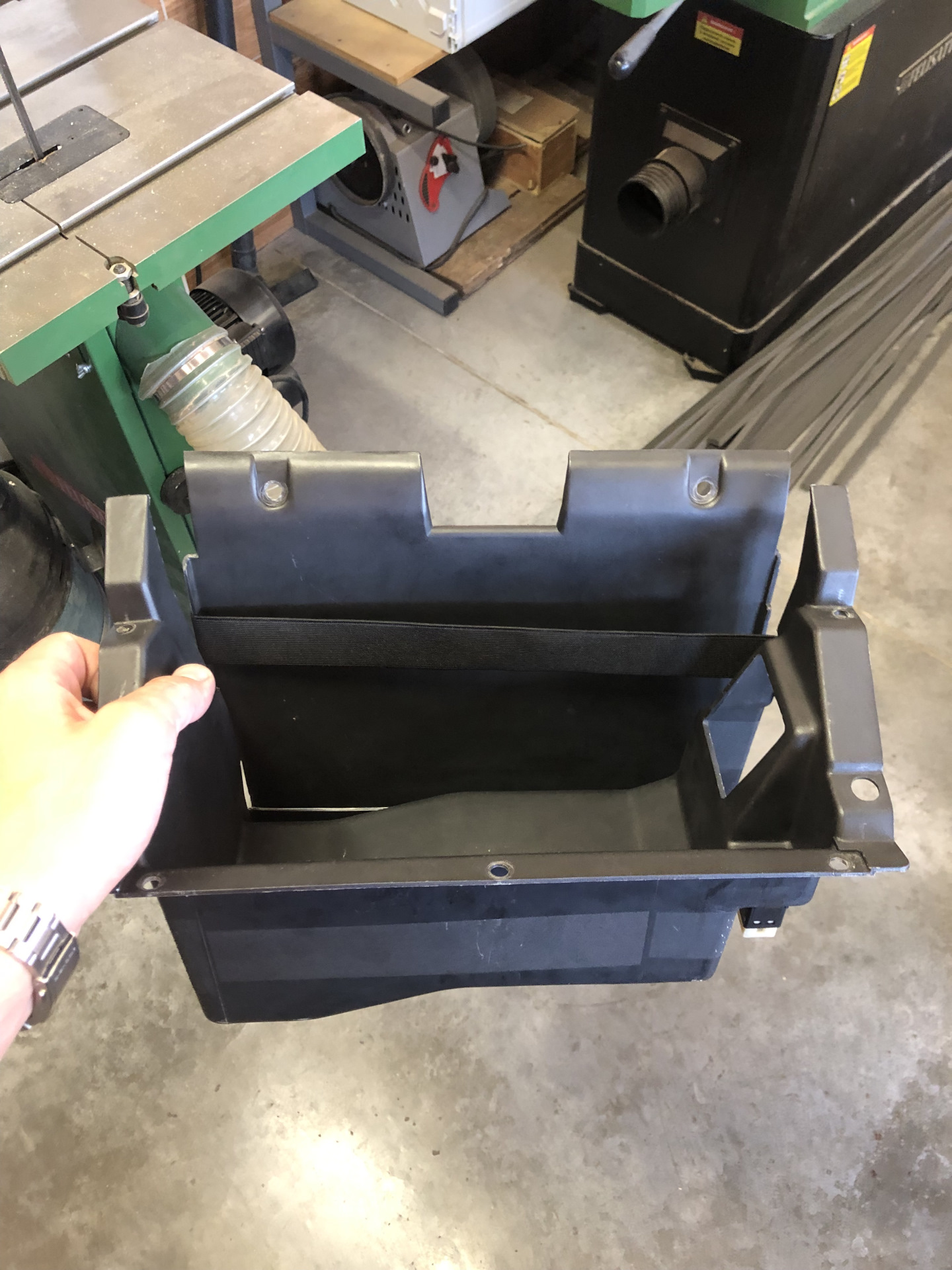

Еще, кстати, заменил резинку в бардачке на новую. Очень давно хотел это сделать. Теперь там спокойно сверху ездят документы в А4 формате (даже складывать не надо) и не выпадают в руки, когда открываешь зачем-нибудь бардачок.
По итогу – всем сделанным доволен, заводской функционал вроде и сохранен, а вроде и не мешает в дороге.

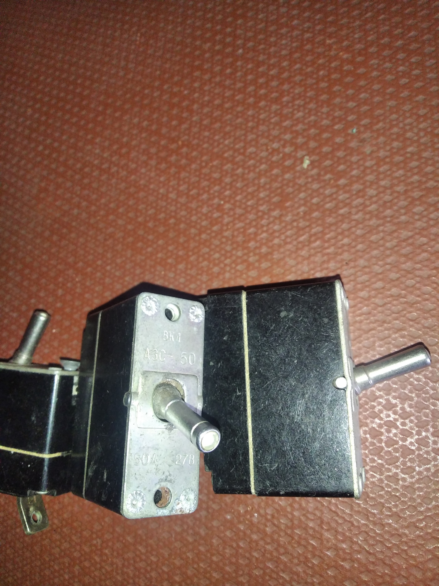

Вот такой тумблер можно поставить
Некрасивый какой-то, мне не нравится
Приветствую! Чёт я не понял на какую кнопку вывел?
Ни на какую кнопку не выводил. Фишка с 1 проводом торчит в бардачке и когда надо — просто рассоединяю её. Хотел найти какую-нибудь кнопку и вывести в бардачок, но не решился резать пластик внутри.
AAA17
Так фишкой я так понял размыкание
Да, теперь понял. Кнопкой может лучше? Я тоже уже думал сделать размыкание, но езжу редко за городом.
