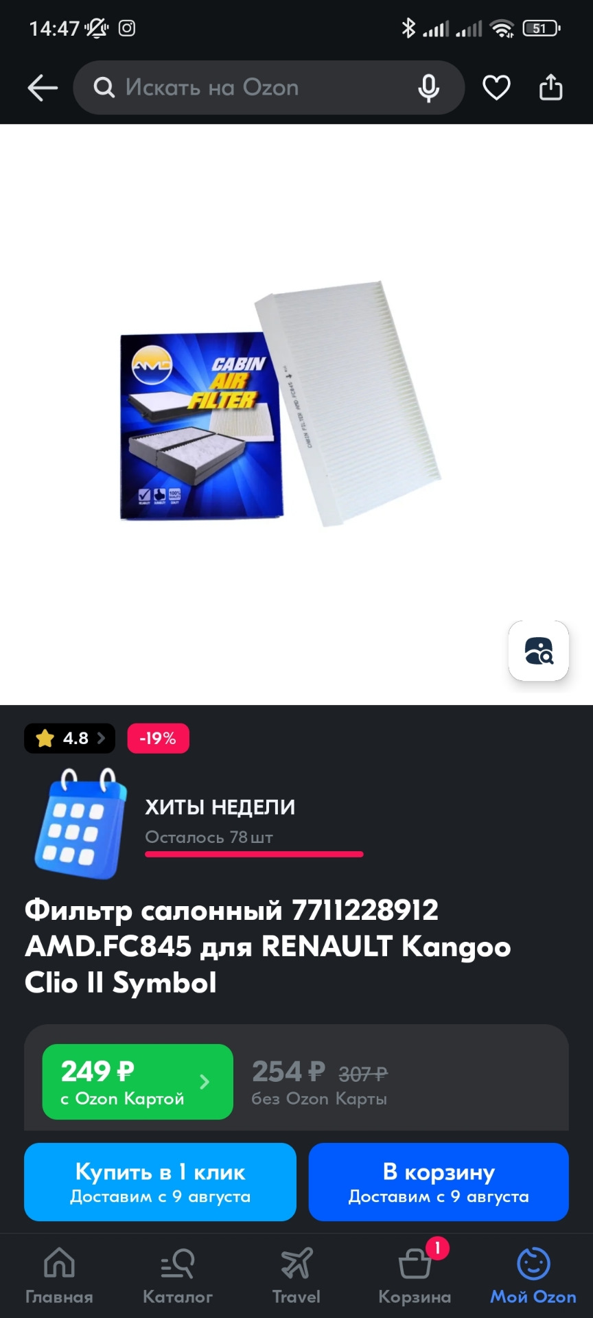

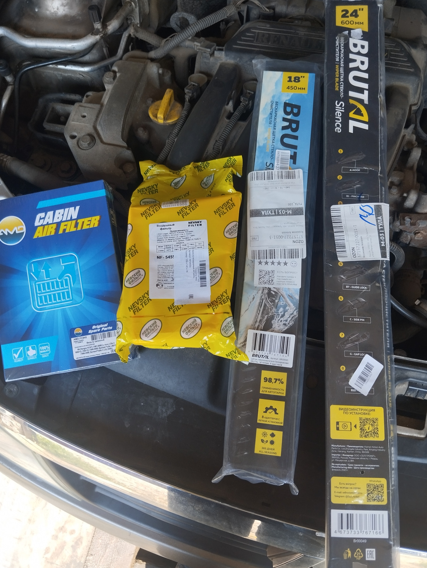

Решил провести небольшое ТО. Прикупил дворники, фильтр салона и двигателя, и форсунки.

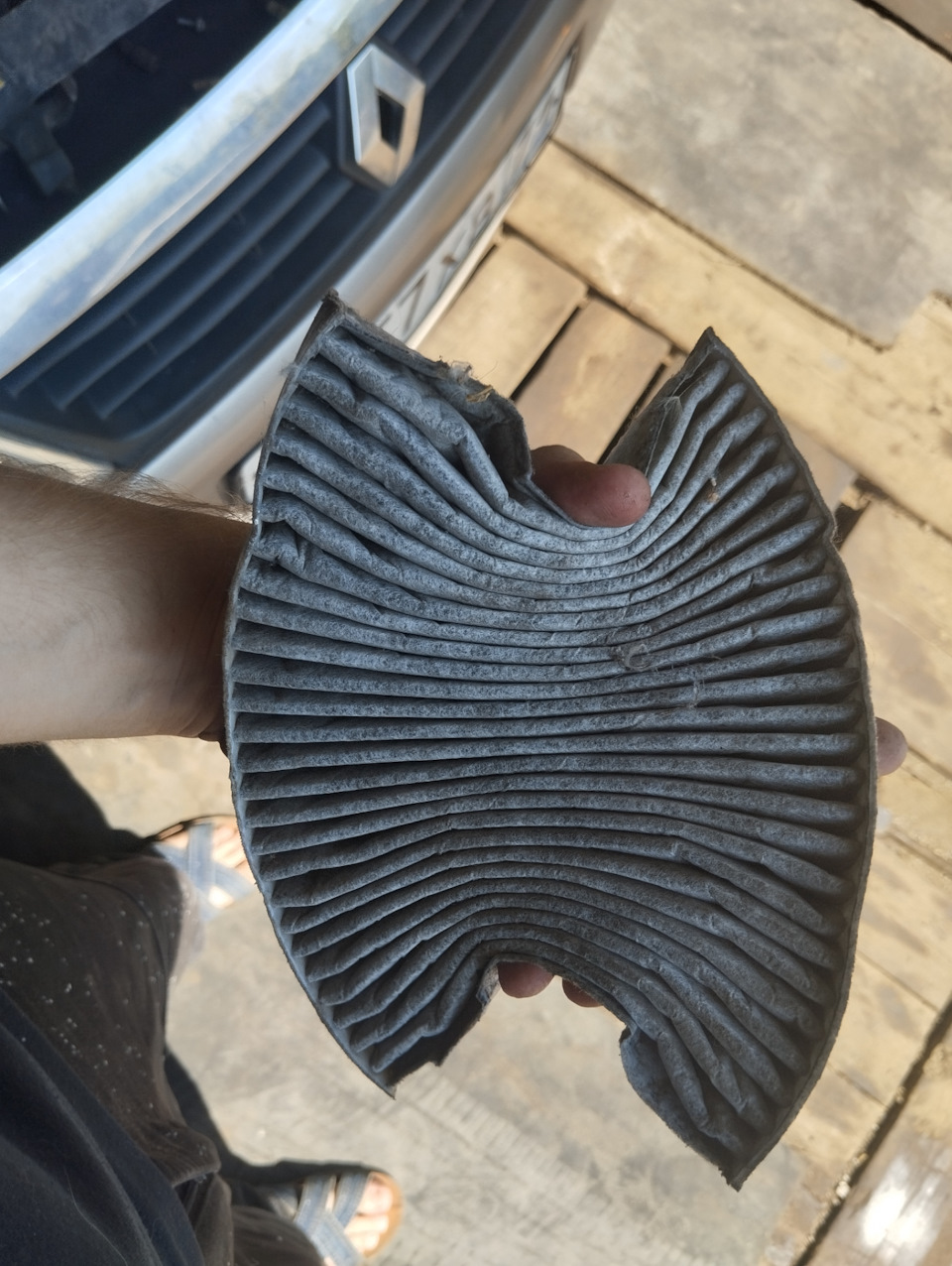

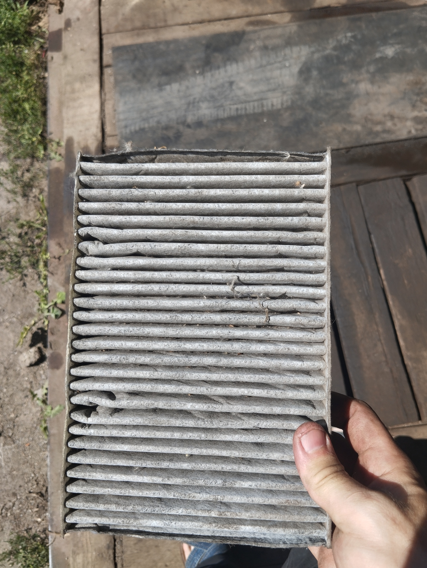

За фильтра салона не парюсь, просто чаще меняю

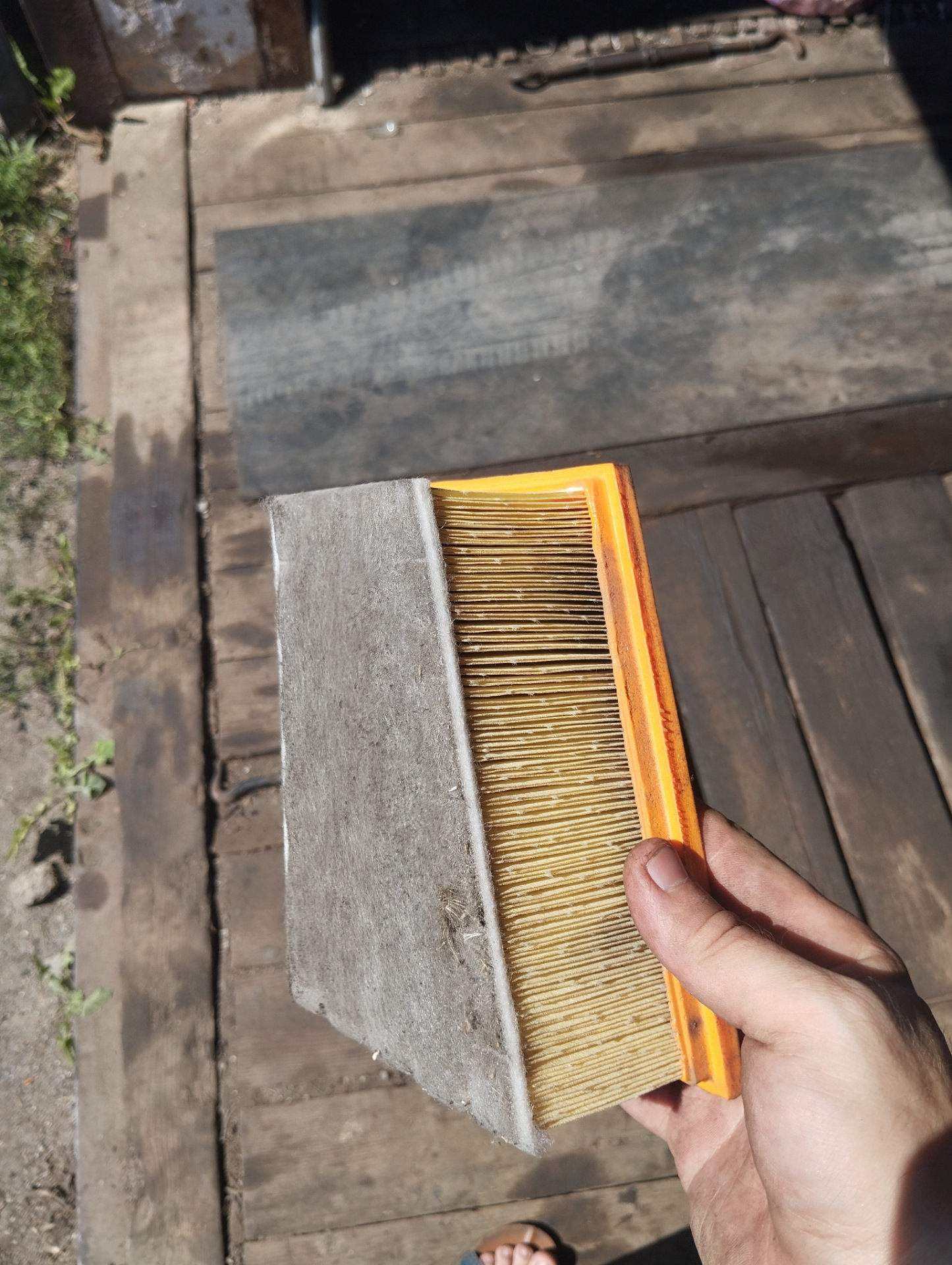

Фильтр двигателя взял невский, тоже меняю чаще

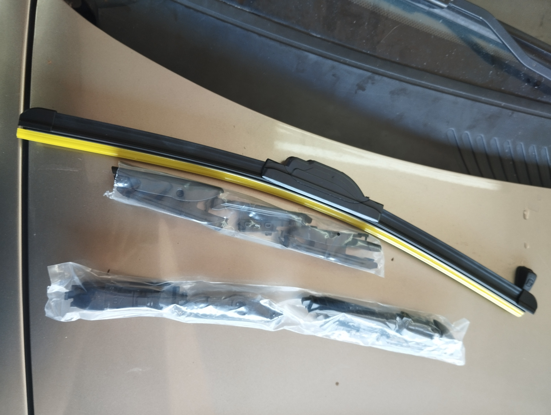

Дворники взял неизвестной мне фирмы

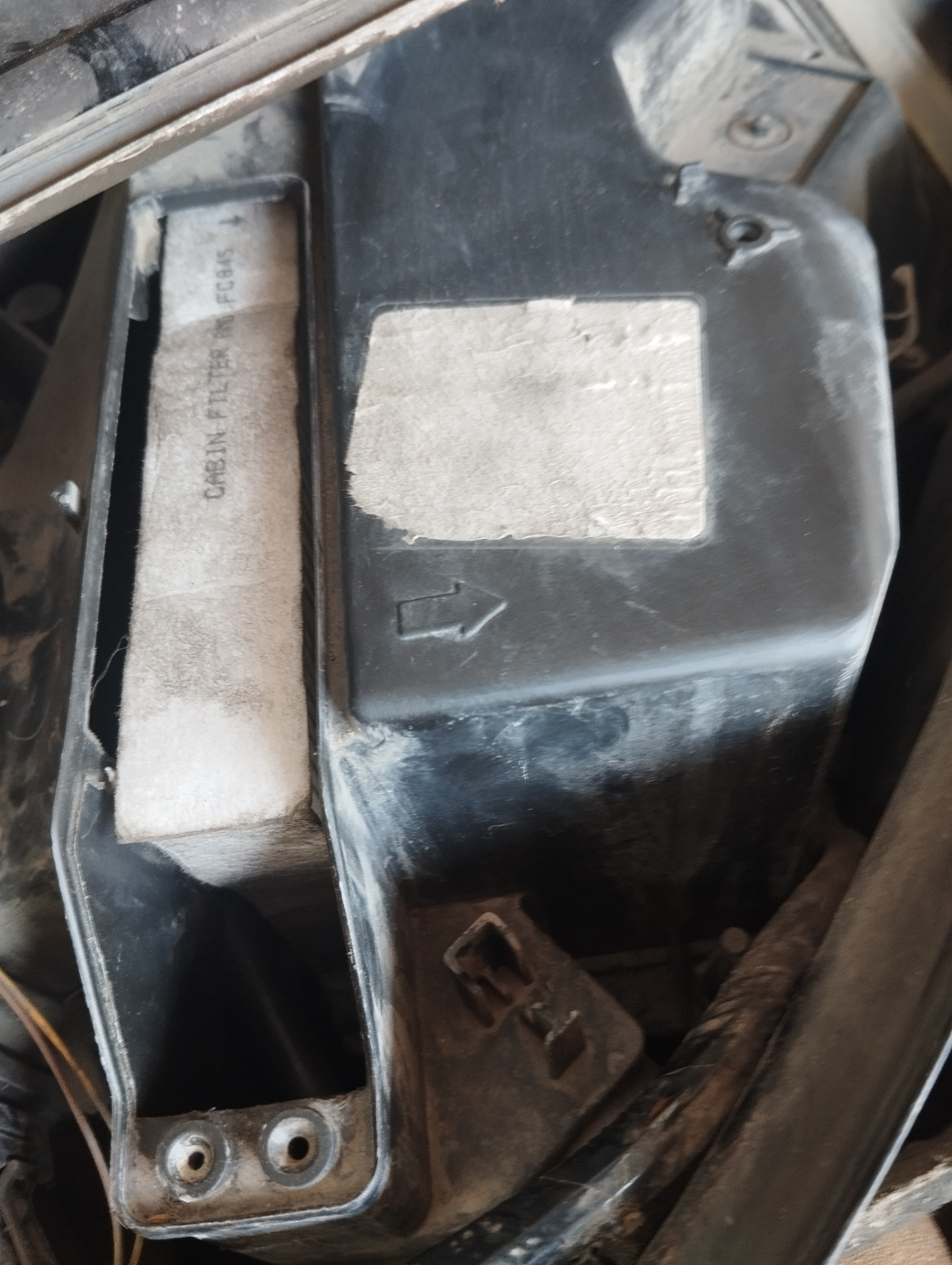

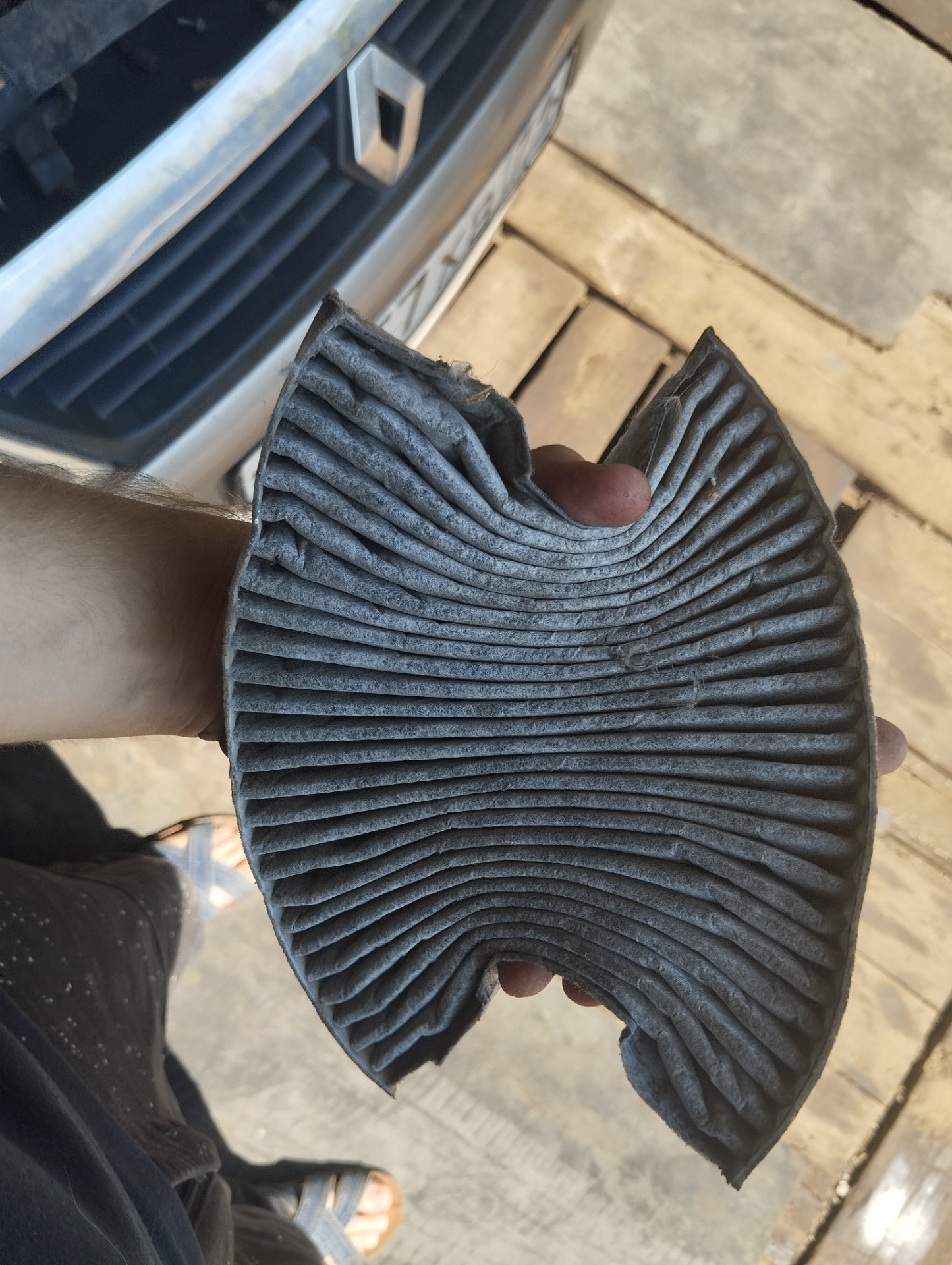

Всегда проклинаю проектировщика, который придумал так установить фильтр салона. Что бы его вставить надо его смять
Но если это угольный фильтр, то он после всех махинаций сам расправляется в корпусе печки, просто бумажный надо самому расправить в большинстве случаев

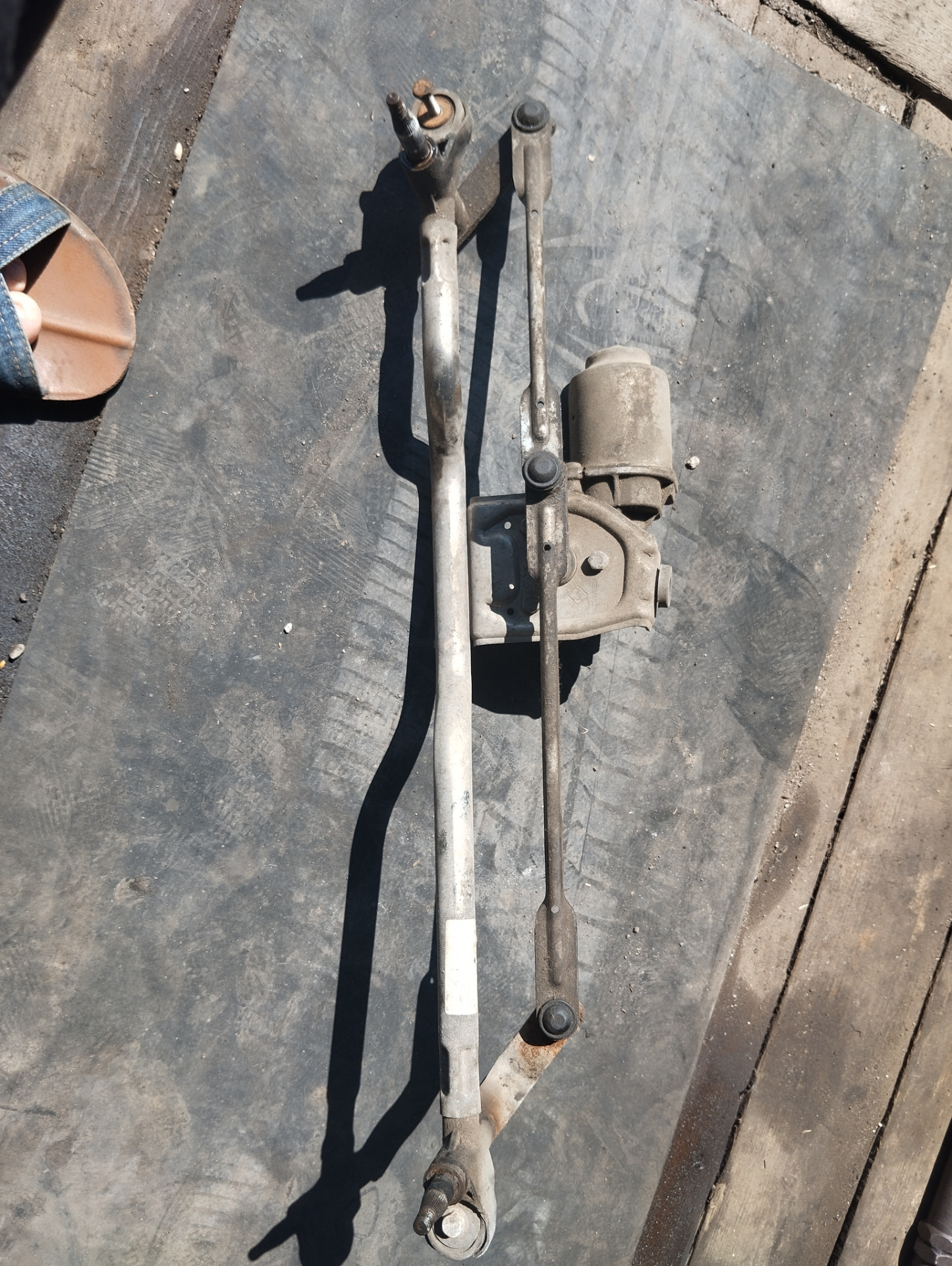

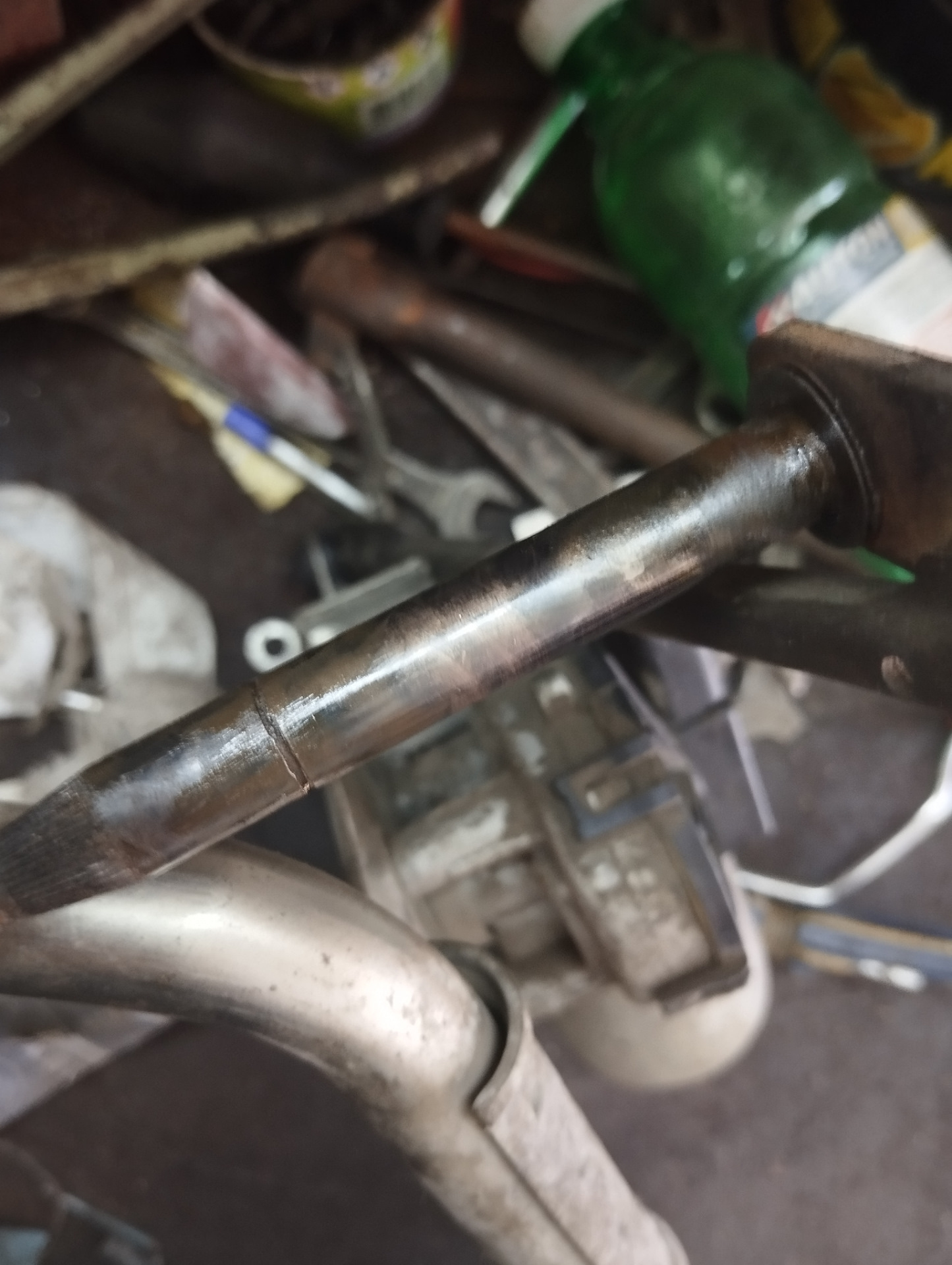

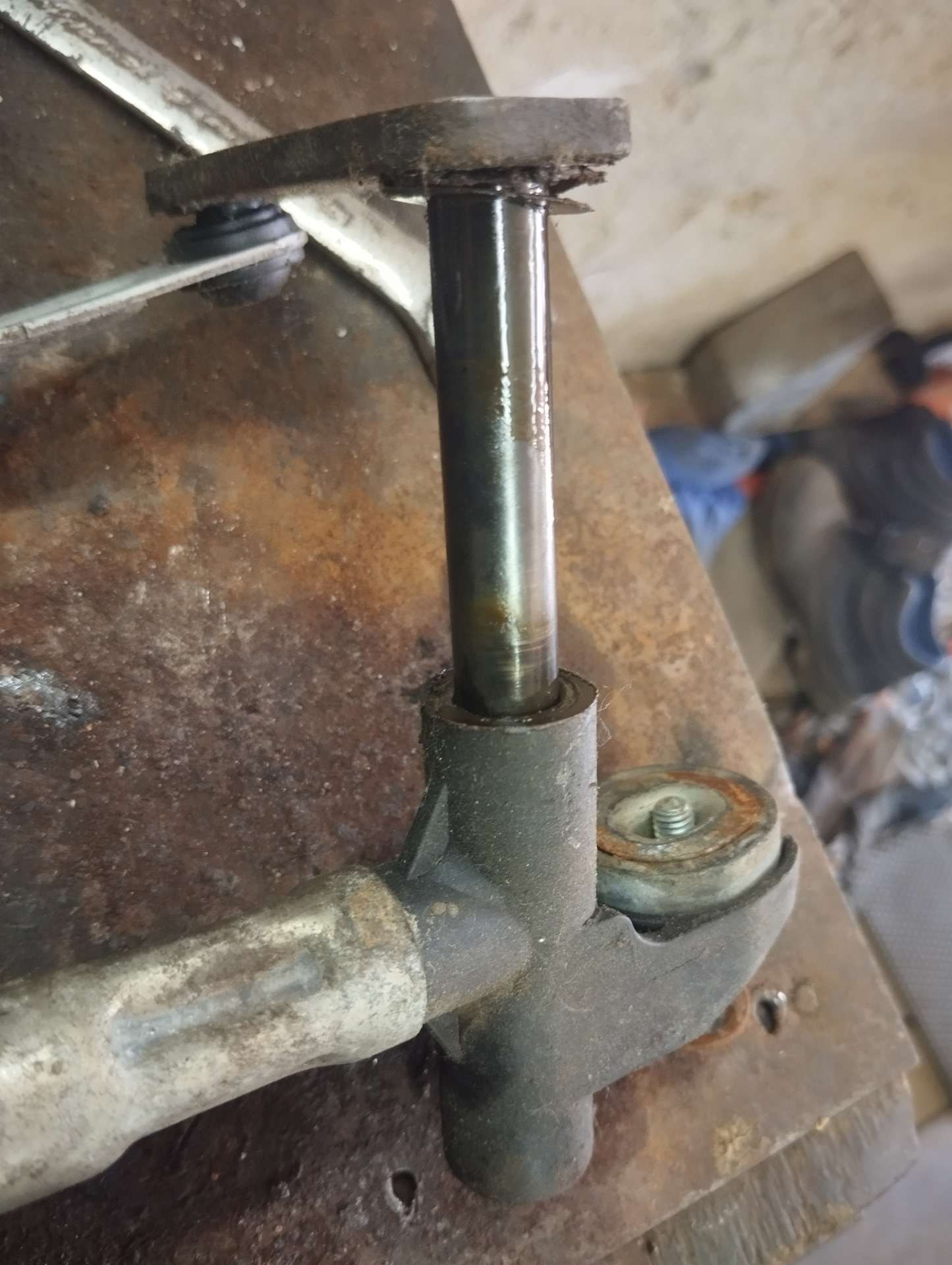

Раз снял жабо, решил навести ревизию трапеции дворников. Пару лет назад я ее втулил, поэтому решил обновить смазку.
Смазка ещё есть, но все равно вытер на сухо и заложил новую

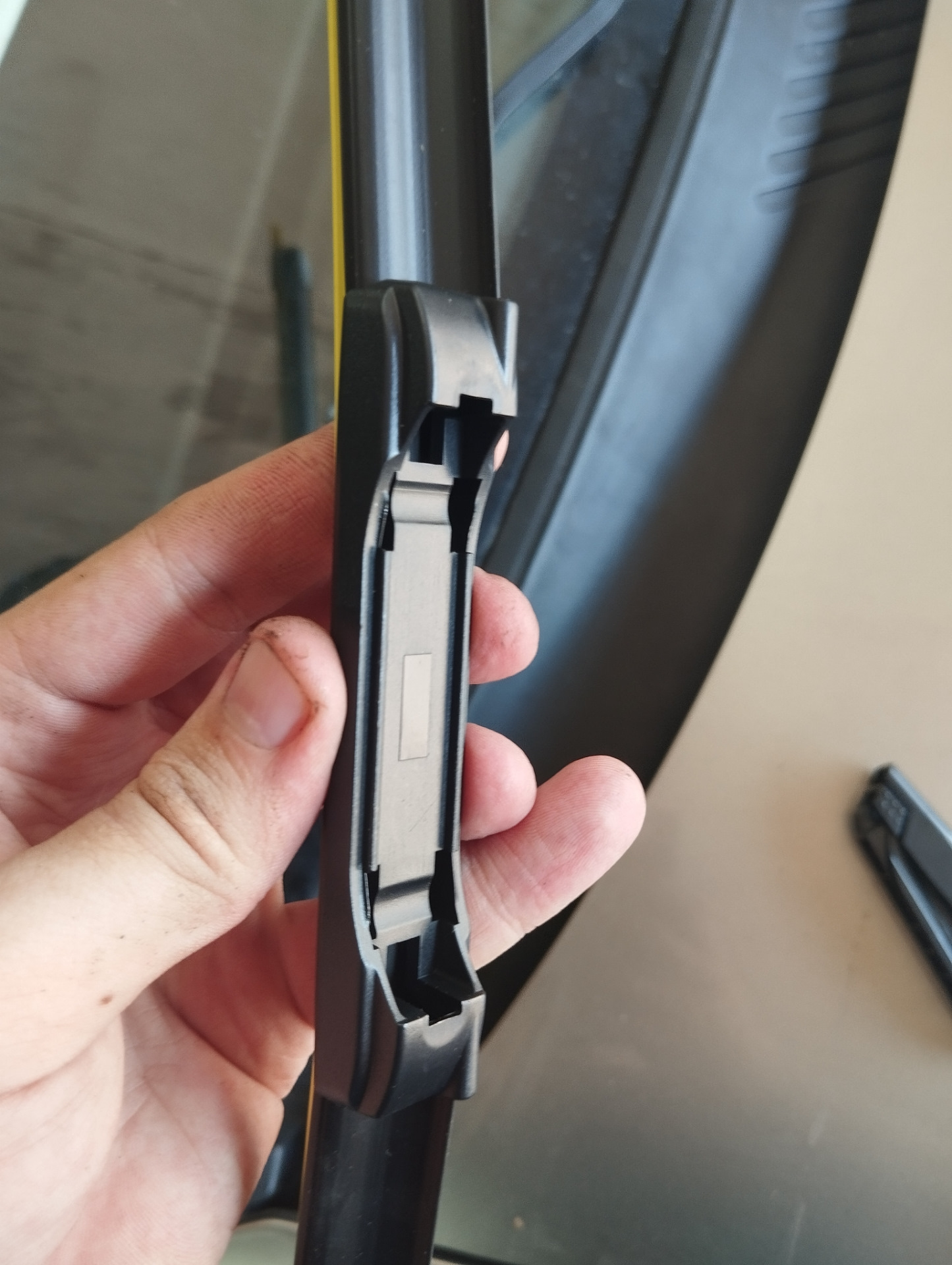

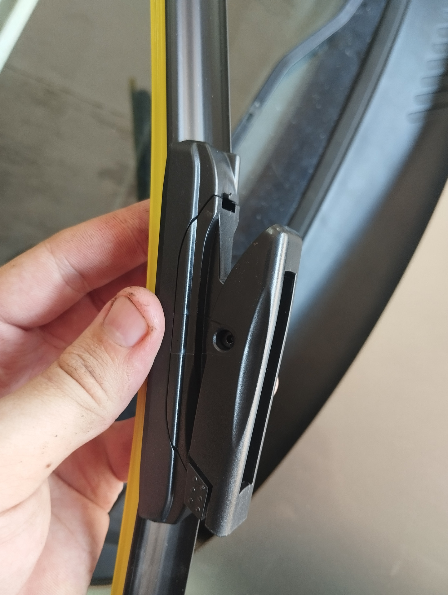

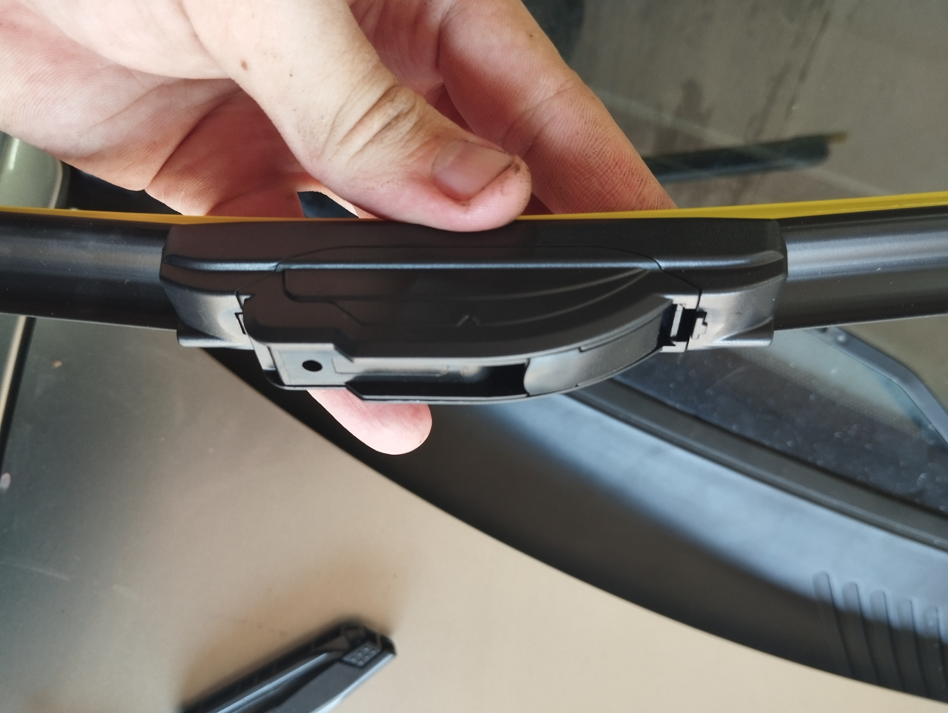

Дворники взял 450 и 600мм. идут в комплекте с адаптерами
Интересный вариант крепления адаптеров
Заявлены с графитовым покрытием, на сколько хватит хз, пока трут мягко, Линкс хватило на пол года, хотя покупал сильно дороже этих. Ещё крайне мало дворников с типом крепления. Хотел заменить поводки с креплением более распространенным(крючок), но поскольку они ещё более менее прижимают, решил их оставить.

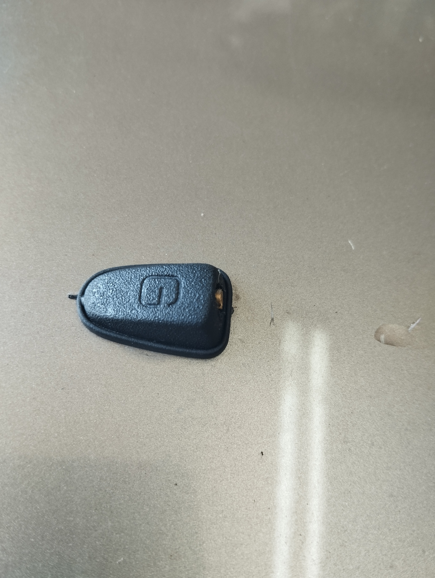

Подкинул ещё веерные форсунки
Форсунки встречал с лучшим распылением, но и эти пойдут

У жены стоят веерные с завода Пежо307 Как только разбрызгиваешь я гдето с пол секунды нихрена не вижу пока дворники не вытрут Чето мне веерные как то не очень
Я всегда коротким нажатием подаю омывателя, проблем не испытываю
