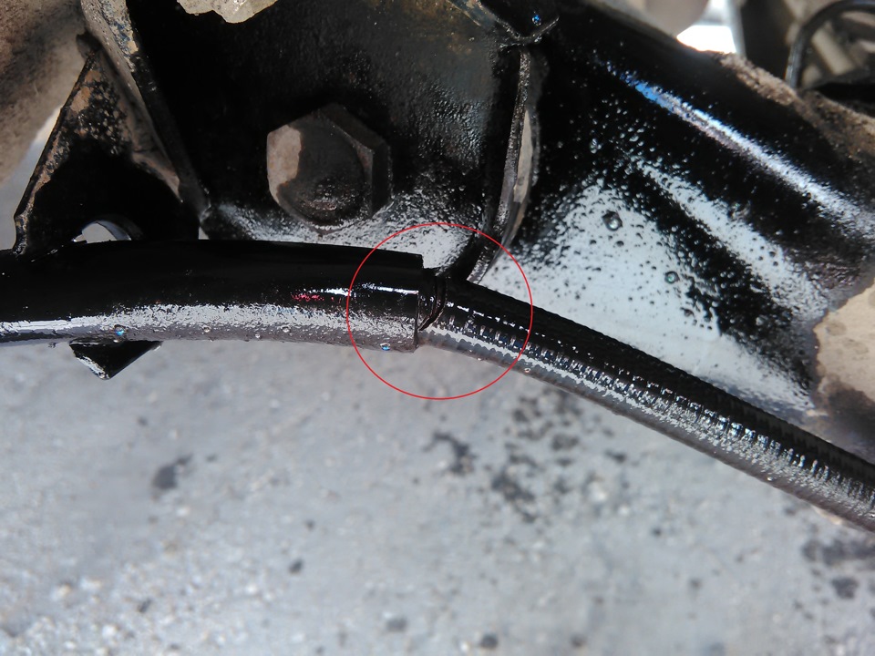

Короче треснули трубки в которых проложен трос ручника.(отмечено красным на фотографии). Я это заметил еще когда колеса менял. На старой машине была такая же лажа, но проблем не было. А вчера я поехал помыть машину и видимо в эти трещины залилась вода. И хрен его знает, то ли там закисло, то ли заклинило, то ли заржавело и оба колеса перестали крутиться. Машина была на стоянке, нагрели 2 чайника и полили барабаны — каждый щелкнул и колеса стали крутиться. Пока оставил машину на скорости и залил в щели WDшки.
Теперь вопрос. Менять ли трос или замотать трещину чем нибудь? Сколько стоит замена троса? У вас в этих местах есть трещины, может это заводской брак и сделают по гарантии?

менял сам, цена троса 450 или 350 за пару, делов замены если первый раз то максимум час
Мне по гарантии сегодня заменили. Я даже и не видел что у меня один трос лопнул
Опа, значит на ТО3 пусть меняют.
5 лет уже катаю с лопнувними тросами, ни на что эта оплетка не влияет. Не факт что новый после замены переживёт хоть одну зиму. Оплетка пластиковая на морозе задубеет и полнет также. А клинило у тебя именно колодки, после мойки проехал мало, они просохнуть не успели и присохли уже к барабанам.

еще как оплетка влияет, у тебя видно друг не клинило колеса зимой, я свои троса выкинул, там на каждом тросе оплетка треснута как минимум местах в 30
Мне кажется это колодки за ночь могли пристыть, тем более после мойки и если затянул сильно?!
Может и колодки тупо. Но тросики все равно поменяю.
Согласен, есть возможность лучше заменить. А трос трёт кузов примерно в 20 см. левее от красного кружка на картинке. Посмотри всётаки кузов, сними с проушины трос, отведи в сторону и посмотри, больные места у Грант и Калин.

Проверь как ходят тросы, стащи барабаны и поработай ручником, если туго то меняй, свободно можно заделать трещину. Да и в этом месте вынь трос ручника из проушины Чтоб от больше не ломался и не натирал кузов( у тебя наверно уж до блеска натёрло)
Не, трос ни где не трет вроде бы. Но какого хрена он в этом месте на излом пошел хрен его знает. По идее оба 500 руб. стоят. Поменять и забыть.

Если кипяток лили на барабаны и колодки щёлкнули, то дело было не в тросе, а в том что именно колодки примёрзли.

менять трос и обяз оба сразу. потом меньше мороки будет зимой.
стоят они не дорого. менять тоже ничего сложного
