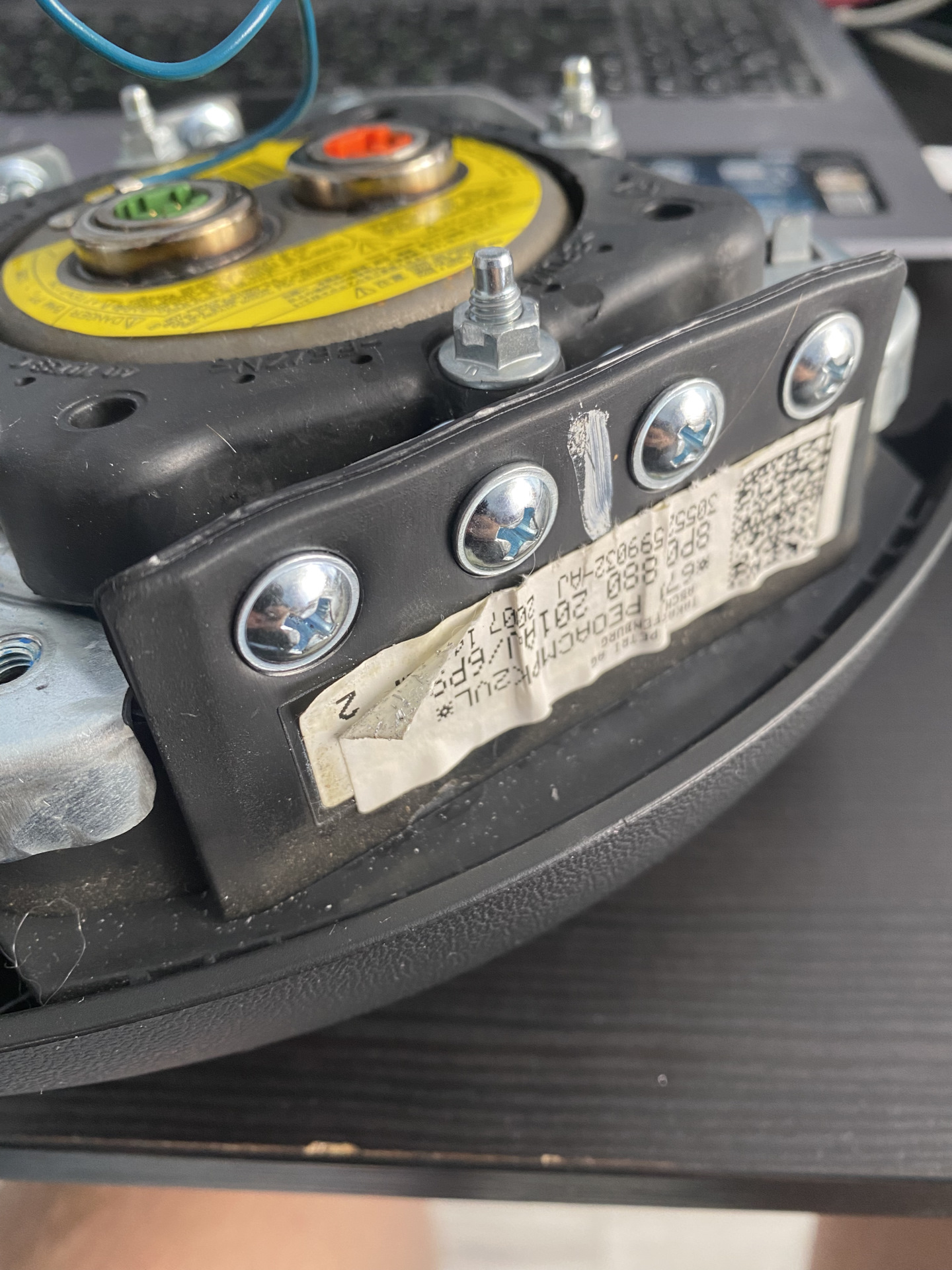

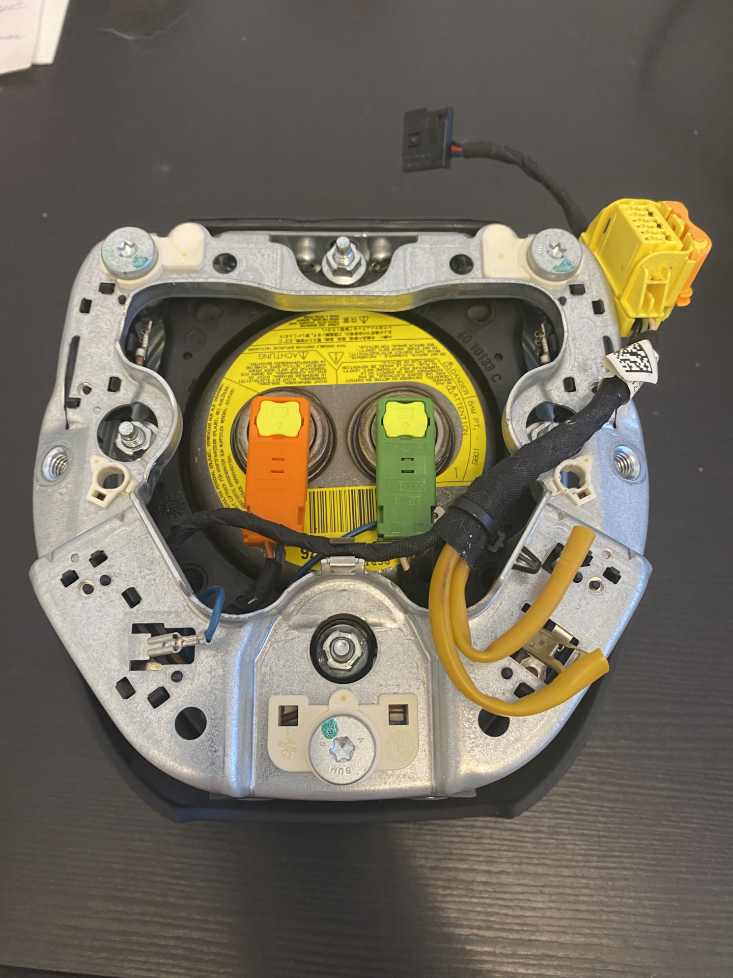

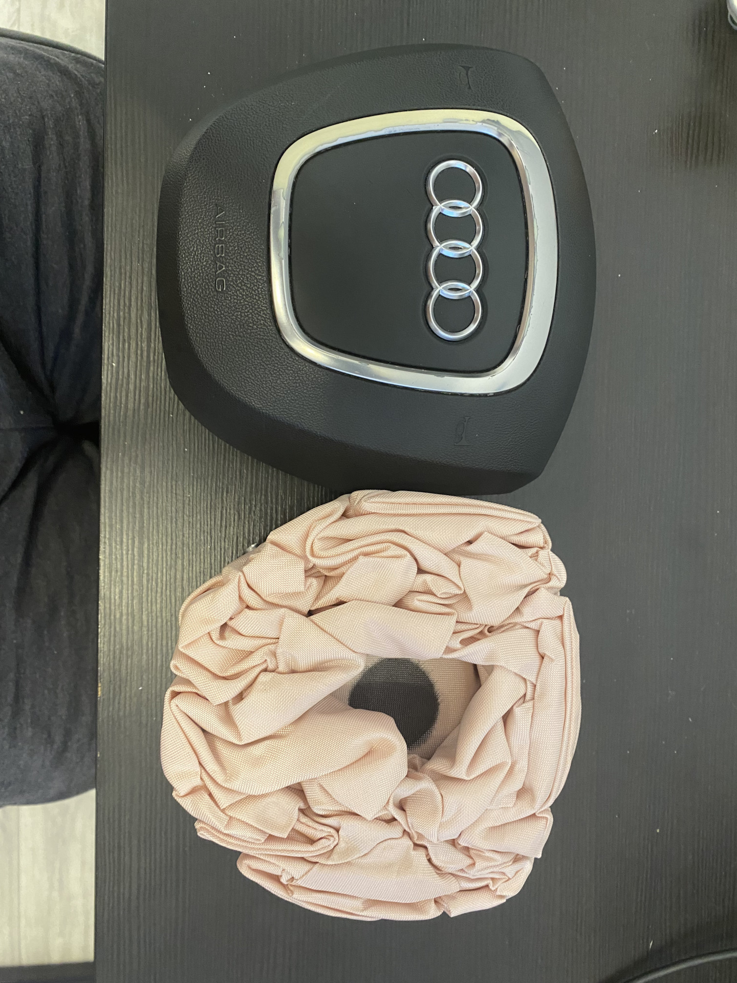

Итак, снимаем руль. Отделяем подушку.

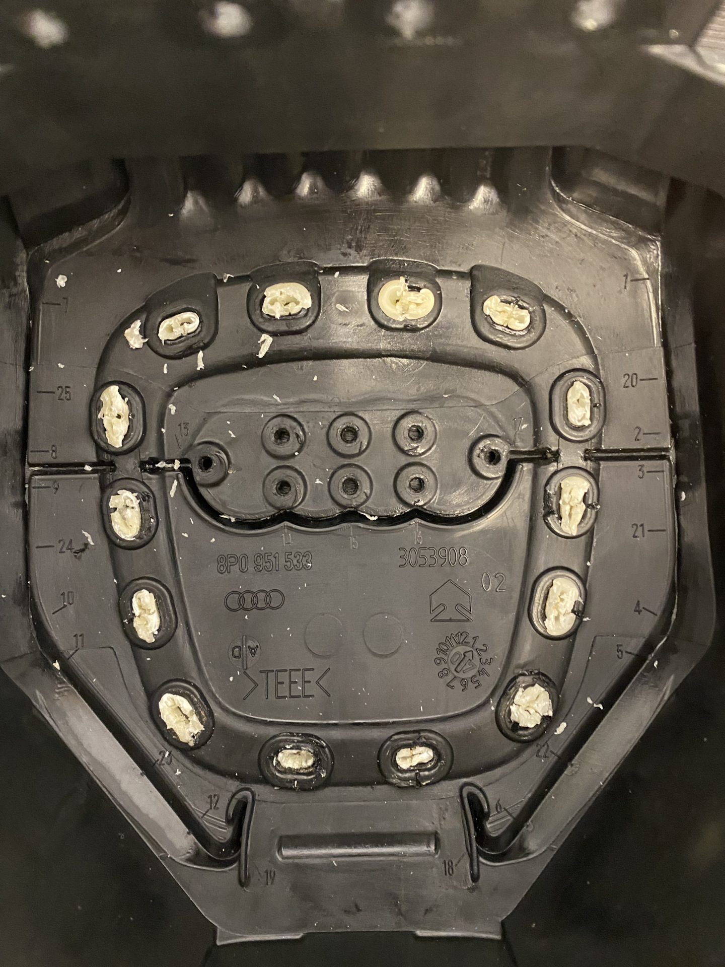

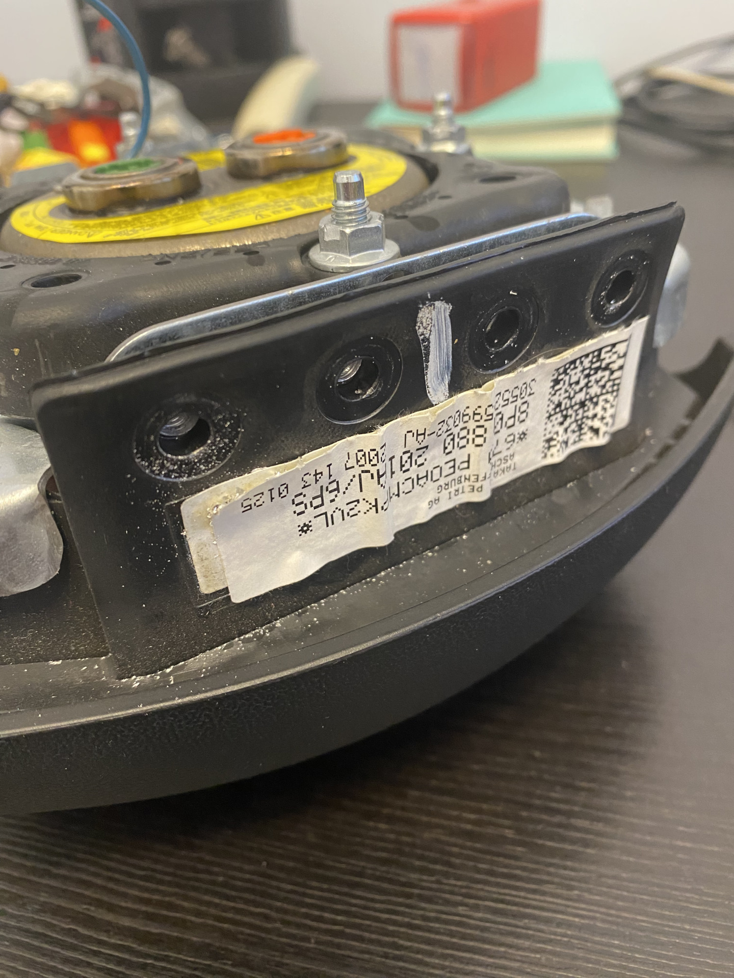

Далее высверливаем клепки и аккуратно отделяем пластиковый хожух от самой подушки.
Мешок аирбега уложен плотно, и собрать подушку обратно не составляет труда.

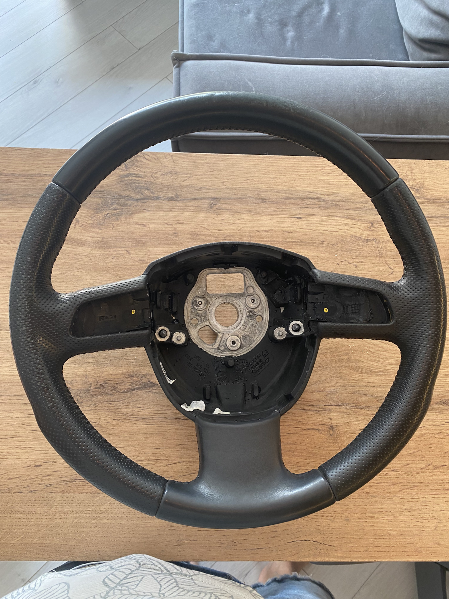

Далее ломаем плоскогубцами пластиковые держатели окантовки и колец.
В моем случае я оставил кольца родные. Хром на них был гуд, а китайские кольца были все в заусенцах.
Затем устанавливаем новый хром, размягчаем паяльником и «приплющиваем» его держатели.
В принципе, все готово, остаётся только собрать. Работы на полтора часа вместе со снятием с машины.
Для сборки я использовал винты и гайки, т.к. клепочника у меня нет. Для надежности посадил все резьбы на фиксатор.

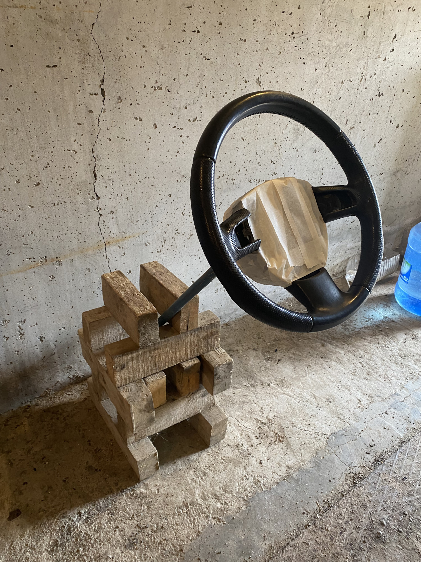

Бонусом решил покрасить руль.

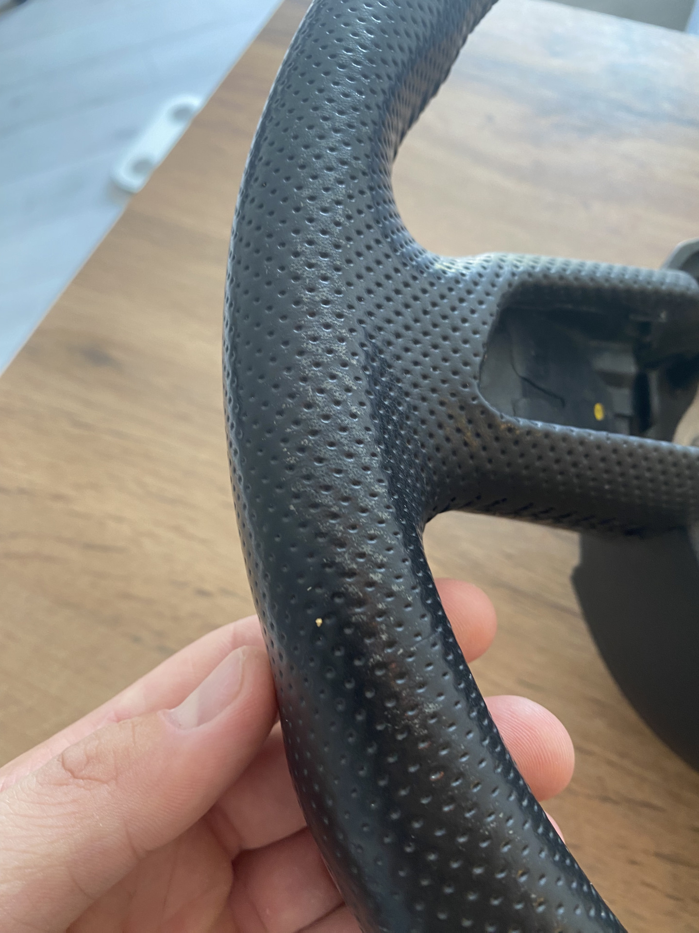

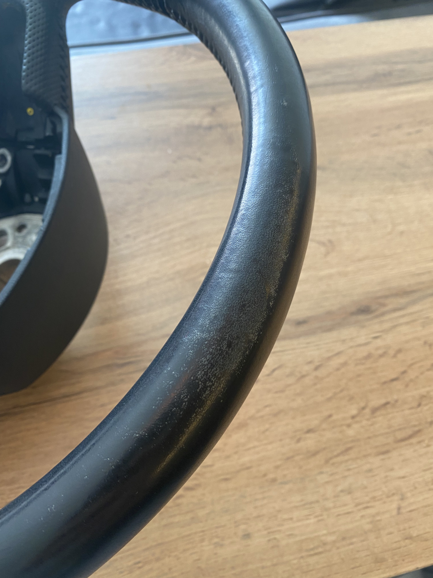

Кожа была изначально, в принципе, в неплохом состоянии, но в верхней части руля уже протерлась.
Узнавал в ателье за перетяжку — руль в новую натуральную кожу «под завод» мне оценили в 7к. Дороговато…

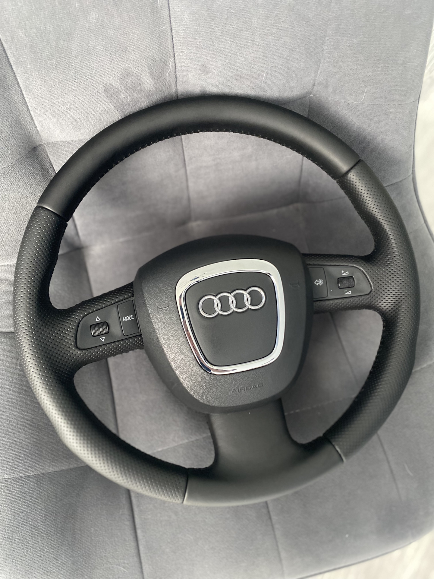

Поэтому по совету друга решил покрасить специальной краской для кожи Motip. Краску заказывал на Озоне.
Руль не шкурил. Просто хорошо помыл с мылом на два раза.
Далее еду в гараж и крашу руль на специальном держателе) Краска сохнет быстро. Нанес 4 слоя. На все ушло минут 40.
Теперь ждём окончательного высыхания и все собираем в обратном порядке.

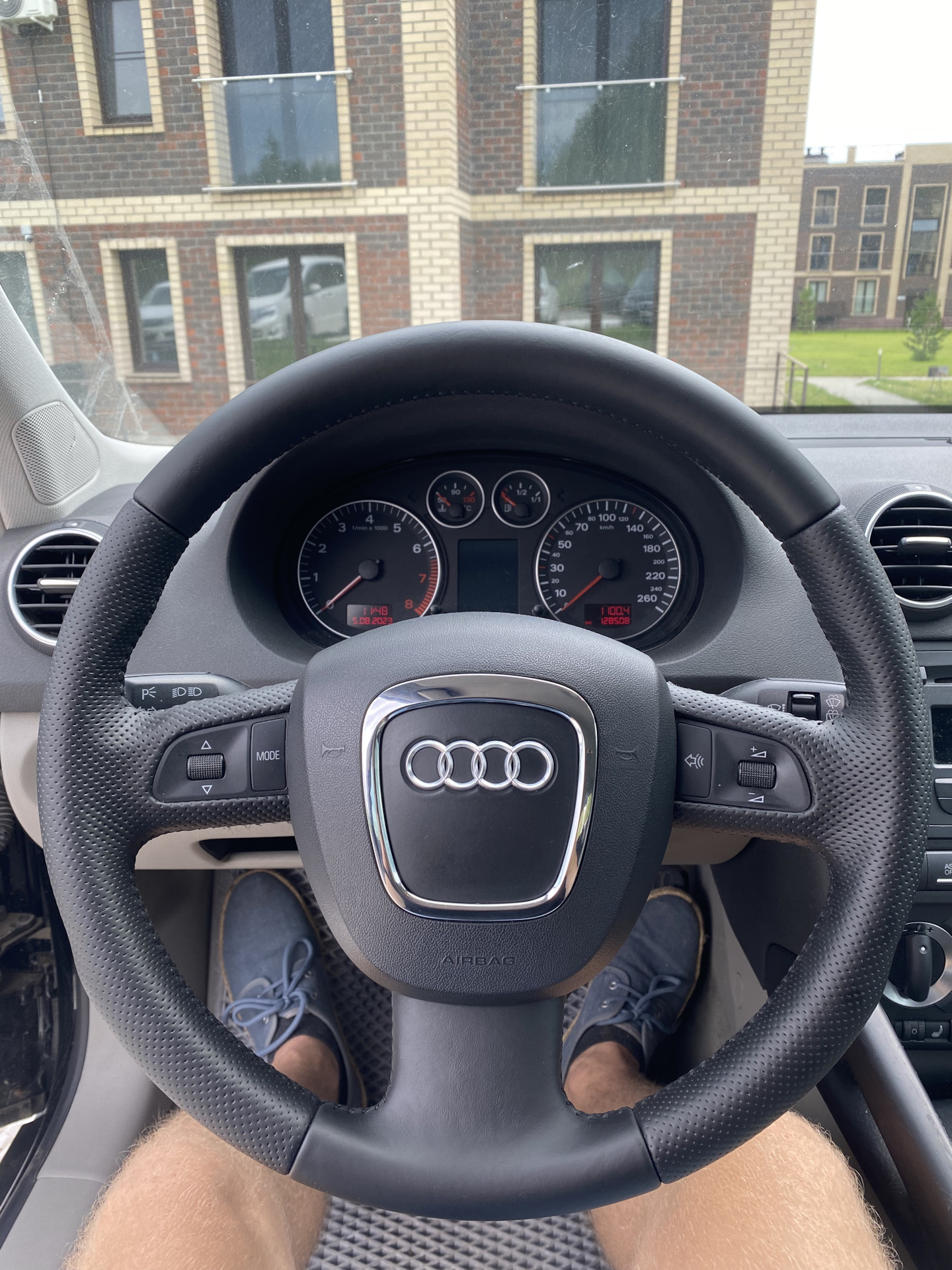

Руль приобрел приятную матовость. На ощупь остался таким же.
Но самое главное это его вид с новым хромом. Просто кайф )))
