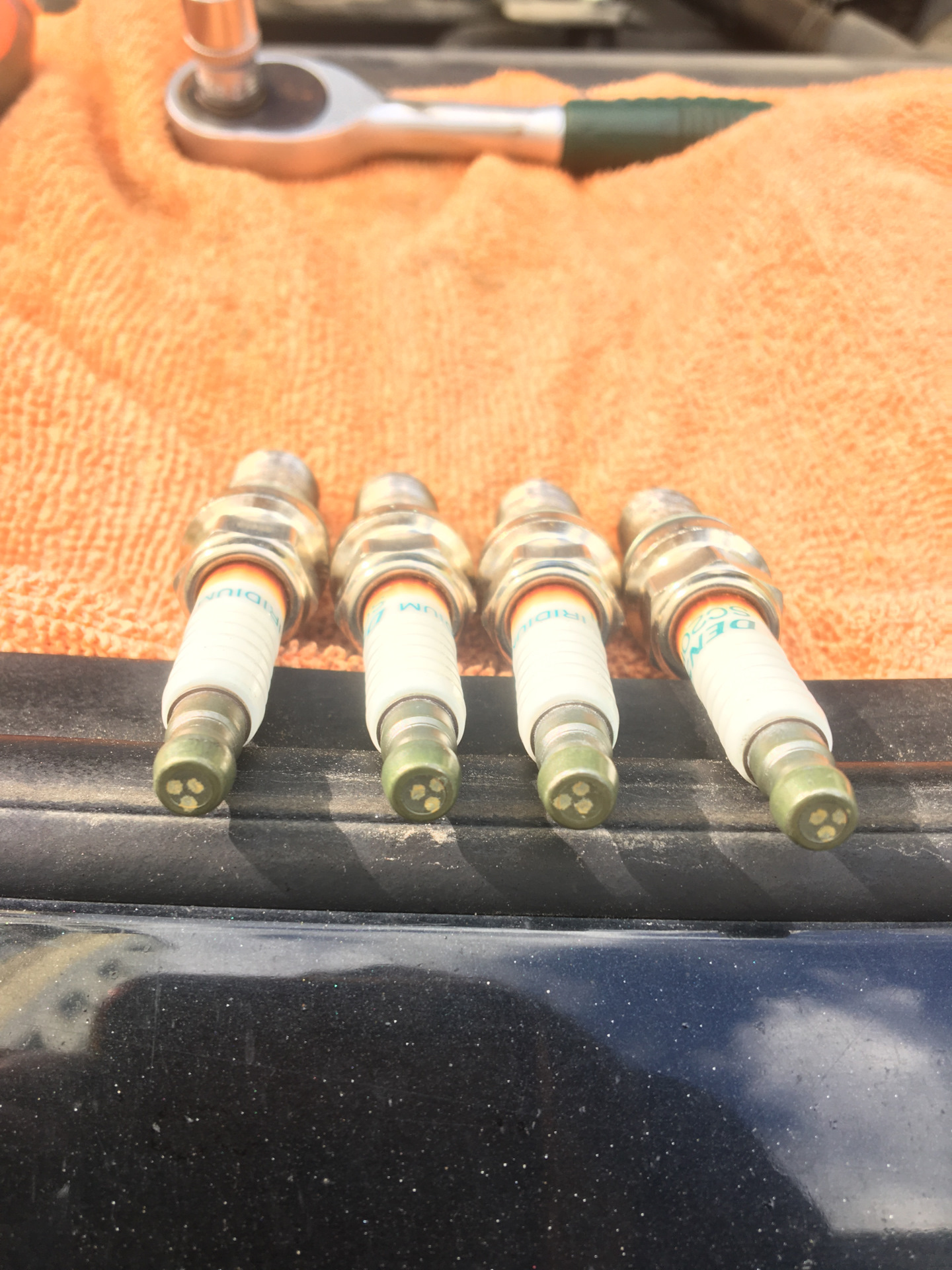

Заказал свечи с центрального московского склада, по уверению моего товарища, который занимается запчастями, именно там что пудовый оригинал и контрафакта быть не может.
Замена не сложная, все в доступе и извращаться не пришлось.
Снимаем декоративную крышку, сдергиваем разъемы с катушек, головкой на 10 откручиваем болты катушек и вынимаем их из свечных колодцев, далее берём свечную головку на 16, удлинитель и трещетку и выкручивает свечи, тем самым аынимаем их на свет божий.
Новые свечи один в один похожи на те, что были установленны в автомобиле, никакой разницы я не обнаружил.
Сборка осуществляется в обратной последовательности.
Затяжка свечей производится ебстественно с помощью динамометрического ключа !
Я затянул моментом 25 Нм.
Стоимость свечей составила 2522 руб за штуку, комплект из 4-х штук обошёлся мне в 10088 рублей.
Изменений в работе автомобиля я особо не заметил, возможно мне показалось, что автомобиль стал более приёмистей и чуть-чуть увеличились обороты двигателя на холостом ходу, буду ещё посмотреть.
Старые свечи находились в каком то не приглядном виде, какие то чумазые все, до этого я менял свечи в RX с атмосферным двигателем 2,7 литра, там они после пробега 90 тыс были более чистыми что ли, возможно у турбо моторов все иначе, отсюда и такое состояние, а возможно их давно не меняли, но это лишь мои догадки и домыслы.

Родные свечи были? С маркировкой?
С какой ?
Вон они на фото.
На заводе свечи маркируются тремя точками или у лексуса иногда дитерой P
C тыльной стороны
Ну тут я не думаю, что они заводские ибо пробег уже, а вот на RX-е своем когда менял на 90 тысячах они точно были завод.
С купленными эти не отличались, где искать букву я не совсем понял
Точек не было сверху и на этой и на заводских на RX-e
Rx то с салона?
Информация длстоверная
нормальные свечи, что в них неприглядного?
Да чумазые какие то )
