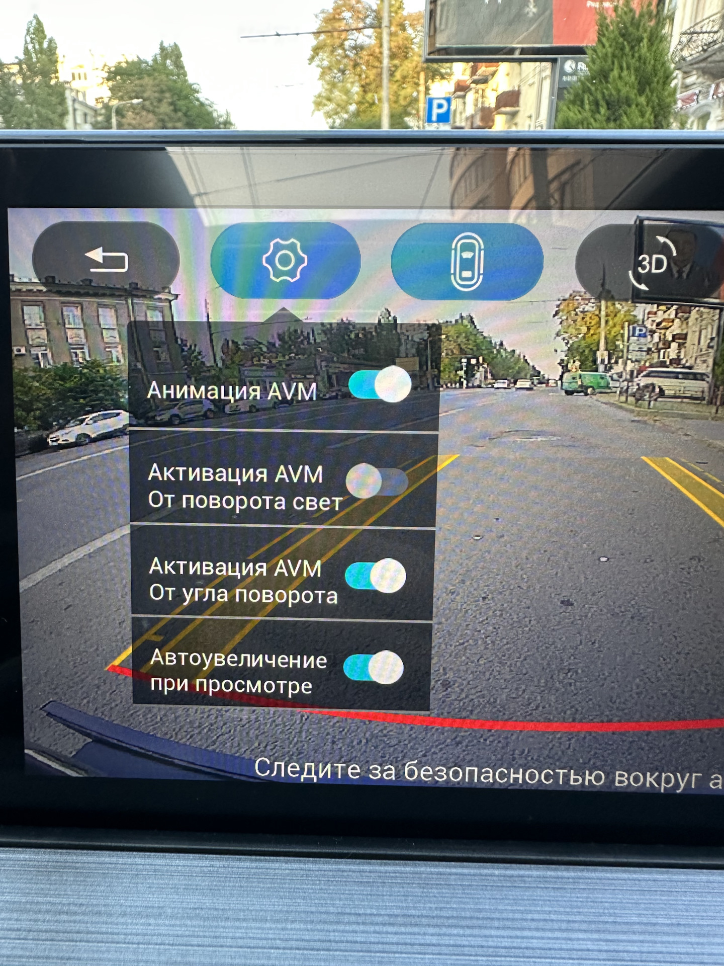

Мучает одно, что при повороте на скорости примерно 40 км/час моргает левый ближний будто бы, немного раздражает, ОД сказала, они ничего не обнаружили, кто нибудь еще наблюдал такое?

Это не ближний моргает, а подсветка поворота противотуманкой. У нее на 40км/ч отключение и если ехать по затяжному съезду на скорости около 40, то она моргает
и сделать ничего нельзя с этим ?
Неа, особенности китайского автомобилестроения) Кто-то ездит с всегда включёнными противотуманками и тогда не работает подсветка поворота, но я считаю, что это такое себе

Можно авто свет выключи
Даже на принудительном ближнем адаптивные птф подсвечивают поворот
А ну да, ну так в чем проблема то?
Ну видимо при затяжном повороте, как описывает автор, моргает птф, зависит от угла поворота. Поэтому езжу постоянно с включённым птф
И я тоже
dimarikss887
Вообще их можно отрубить системно
Ну да я где то видел в настройках

Включать ночью противотуманки на постоянку. Так мне ответил ОД. Моргают и левая и правая ы темное время суток
надо получается поискать в настройках и может отключить ) света вроде достаточно и без этого дополнительного подсвечивания

Скажите, помогло выключение этой настройки или нет?
