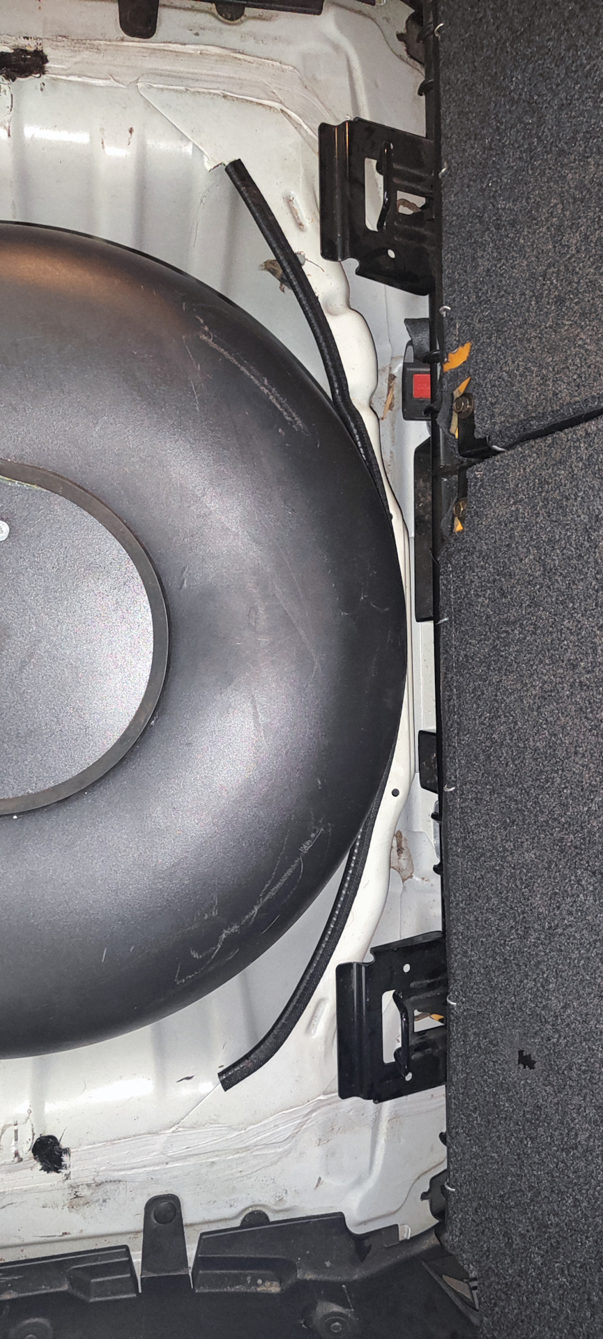

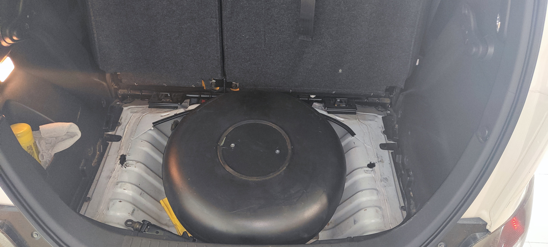

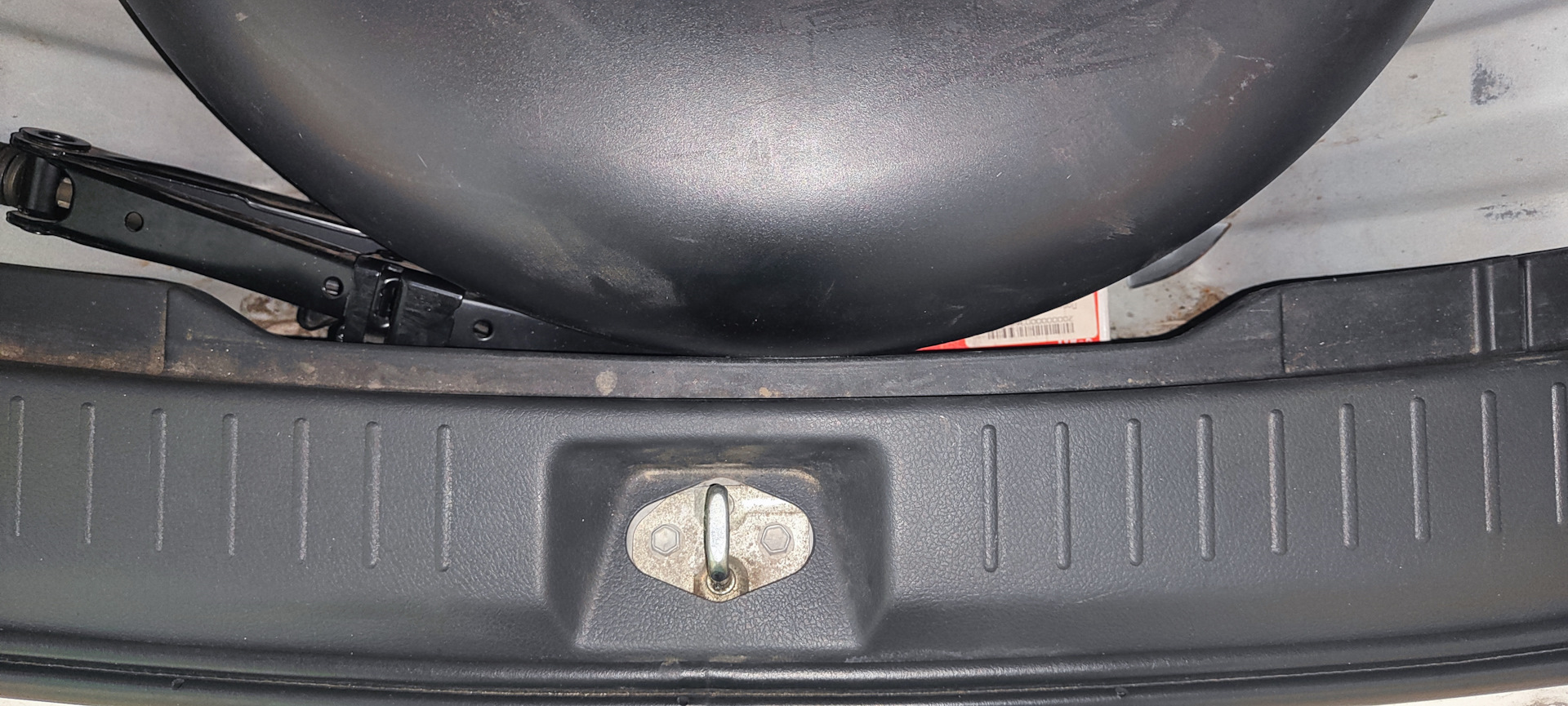

Баллон вместо штатной докатки, и с этим есть свои нюансы в данной модели, а именно:

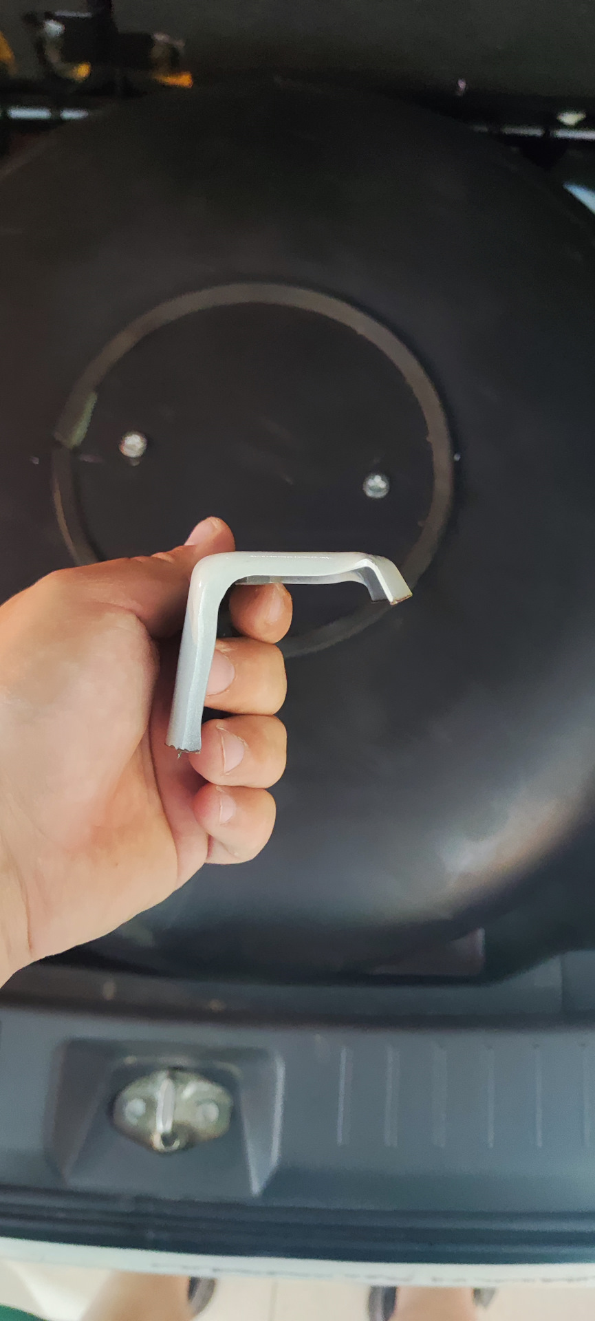

1) пришлось подрезать приваренную кузовную панель, чтоб баллон встал, отрезать крепёжный кронштейн докатки,
2) из-за больших габаритов баллона а именно увеличивается высота, функциональность штатного органайзера нарушается, соответственно нужно будет изготавливать новую полку в багажник, чем я и займусь в свободное время.
Установка прошла хорошо, за исключением некоторых пр…бов установщиков, а именно закрыли заднюю стенку сидений картонкой, но прожгли карпет редиски… За что на месте со мной расчитались наличкой, т.к. эти нюансы установки были оговорены и я не один раз говорил прикрывайте салон, чтоб не пожечь.

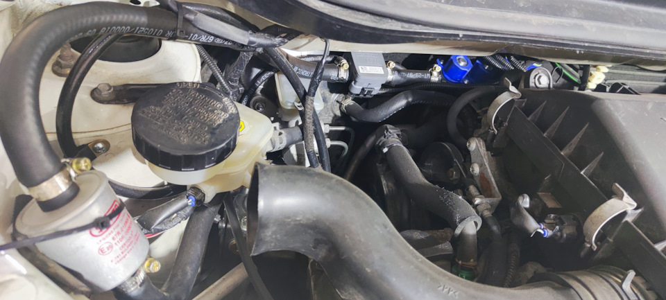

Так же из-за малого подкапотного пространства газовые фарсунки частично были закреплены на вакуумной трассе вакуумного усилителя.
В ходе тестовых покатушек выяснил, что идёт вибрация не педаль тормоза, поэтому если вы соберетесть ставить обо проговаривайте, что К ВАКУУМНОЙ ТРАССЕ И УСИЛИТЕЛЮ НЕ КРЕПИТЬСЯ!)

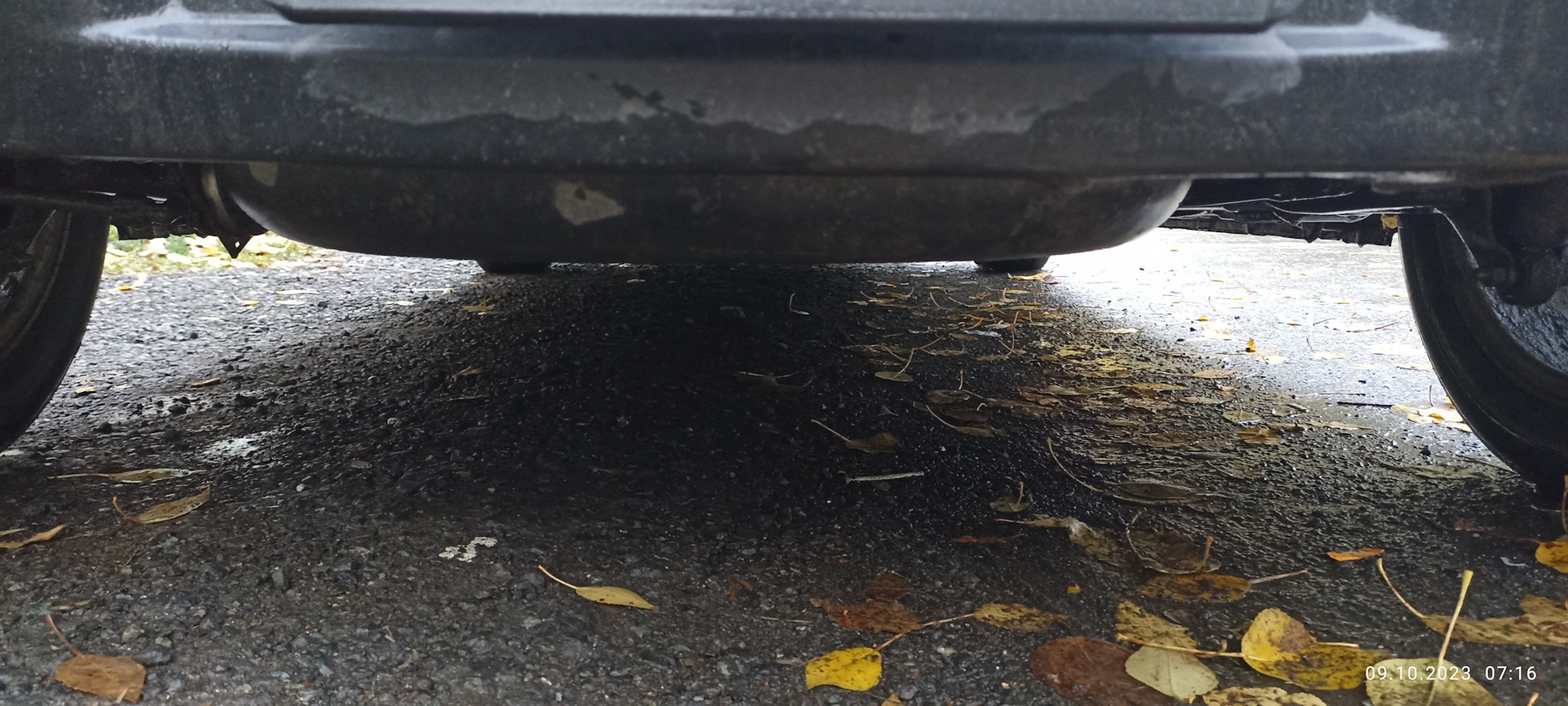

Практически не видно, выше бензобака.
Как то так, все чёрное)
Хорошо, что всетаки отказался ставить балон в салон, пришлось долго искать на 35 литров наружн., но оно того стоило, и докатка на месте и гбо стоит.
