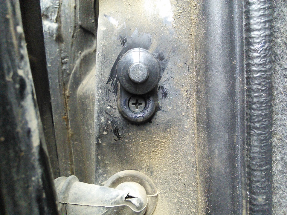

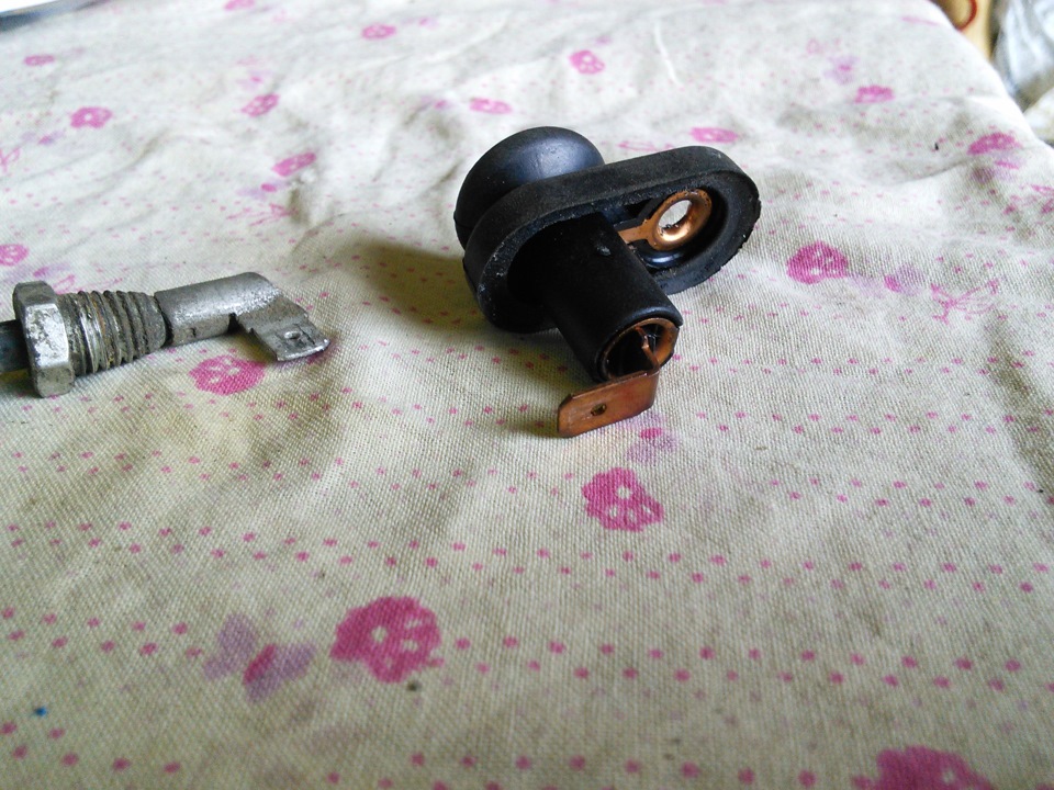

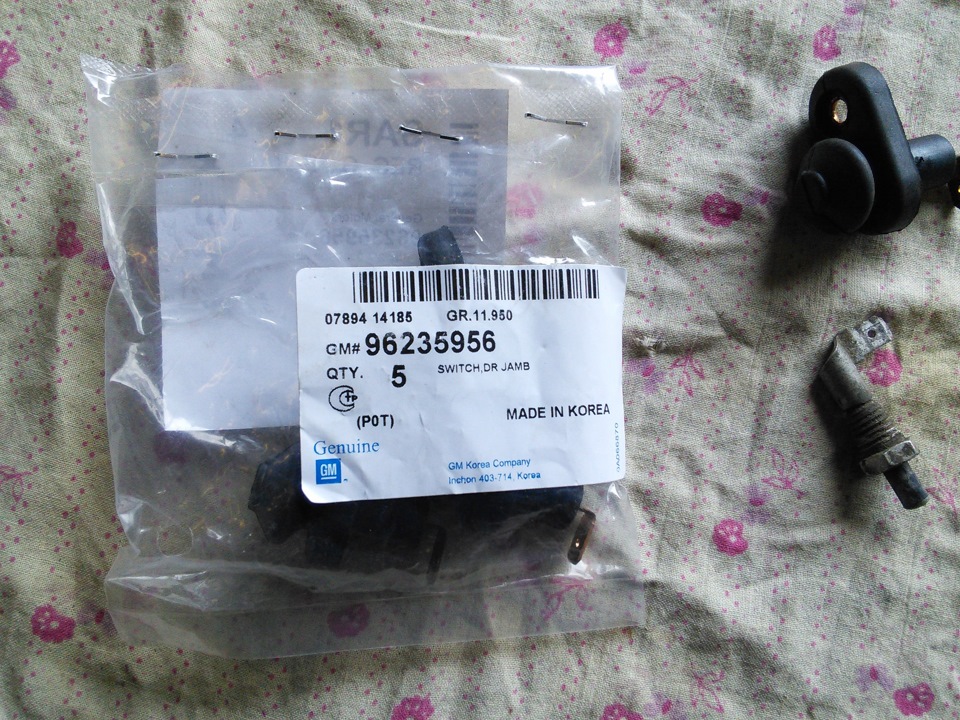

Начали потихоньку отказывать концевики дверей, сначала водительский отказался работать, затем начали остальные мудрить) Еще давно были куплены концевики от шевроле авео, General Motors 96235956
Запчасти на фото: 96235956

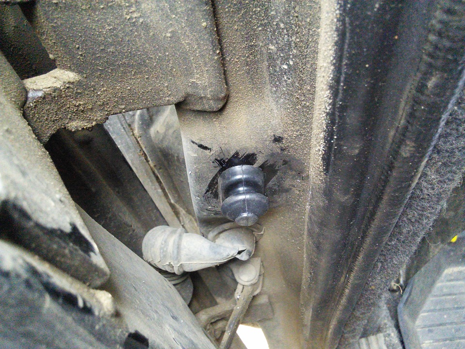

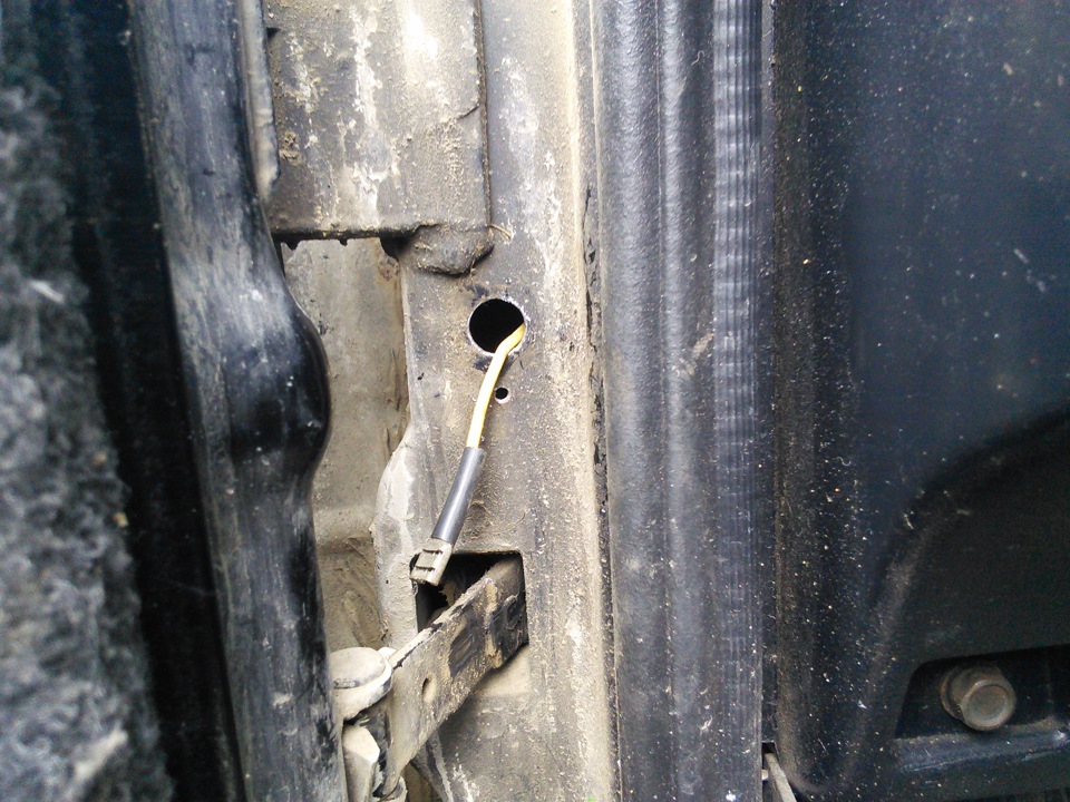

Для их установки надо рассверлить отверстие сверлом 11-12 мм и чуть ниже просверлить еще одно маленькое отверстие, чтобы можно было саморезом закрепить концевик.
Концевик встает как родной)
